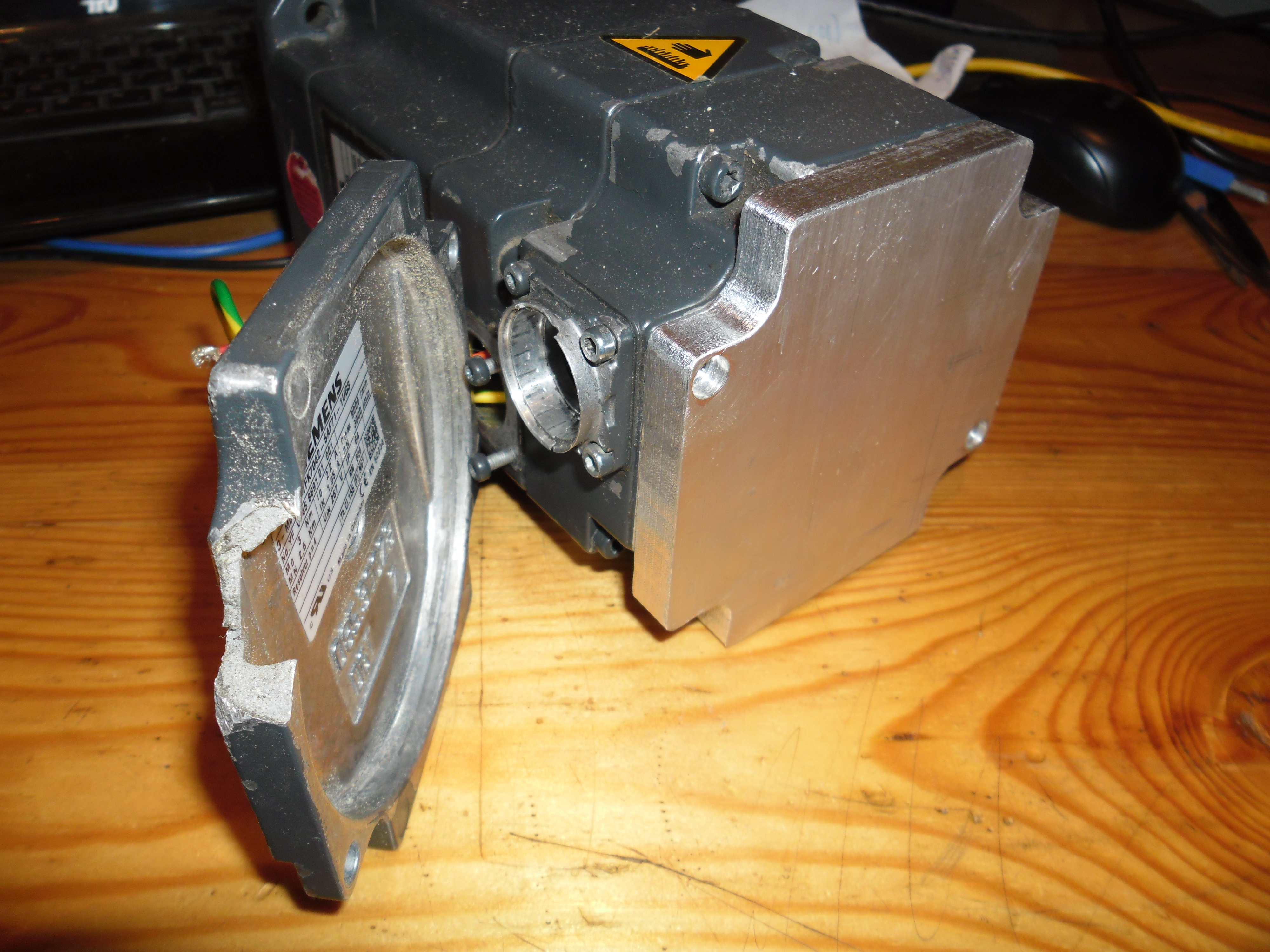

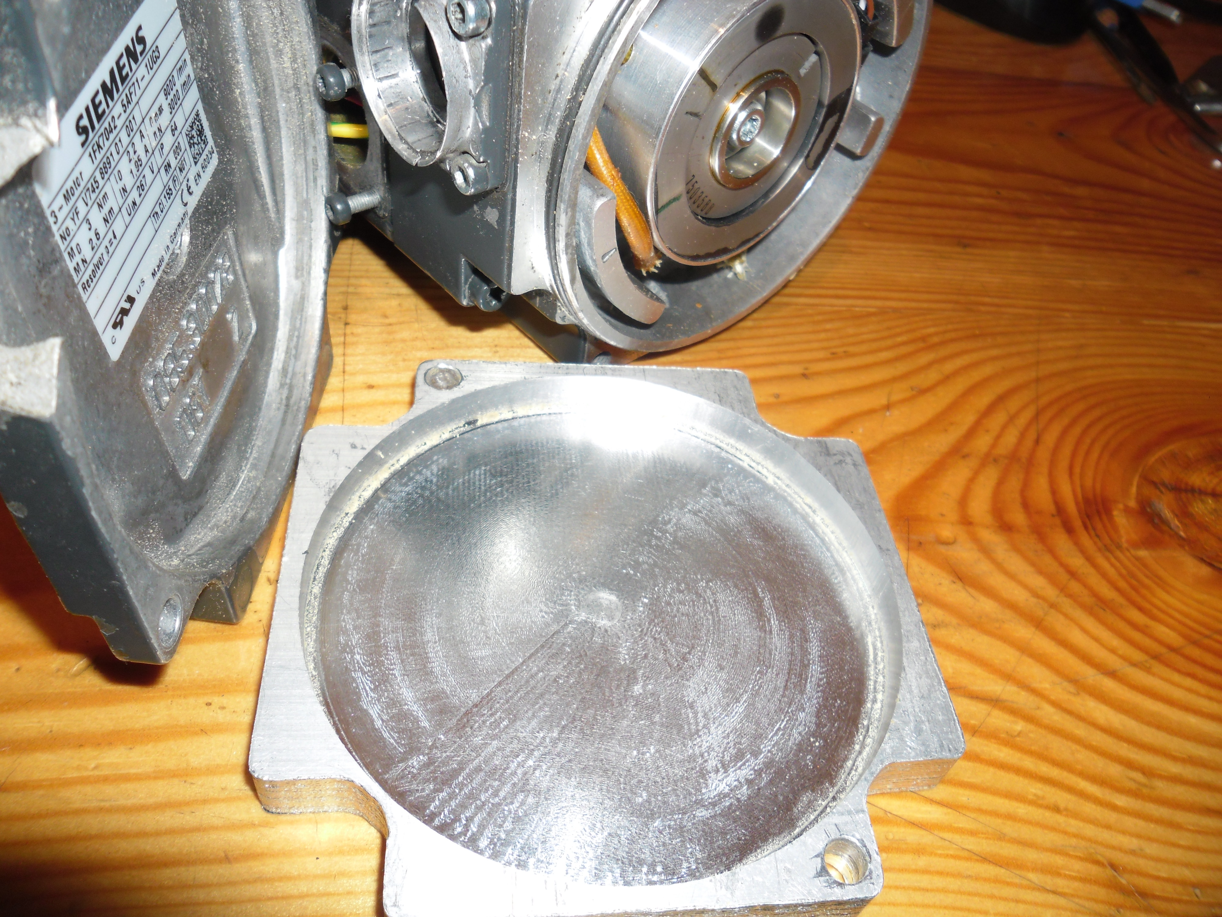

я иногда пилю такие не очень ответственные вещи :thinking:
фрезы использую без покрытия 6мм диаметром обороты шпинделя 15000 оборотов в минуту
скорость подачи 4 метра минуту глубина обработки 0.25мм
шпиндель воздушного охлаждения поэтому такие высокие обороты
но мой станок предназначен для дерева и точность очень плохая
металл не налипает в качестве сож использую масло

а сталь на нем пробовали обрабатывать ?
какая точность по алюминию и стали у деталей получается?
я на таком пробовал железо пилить сделал полторы детали на большее совести не хватило побоялся станок испортить
вечером сфоткаю что получилось пока на работе
в общем погрешность при обработке у меня вышла 0.2мм примерно
этот станок не предназначен вообще по стали работать он на рейках правда шпиндель мощный 4.5квт
