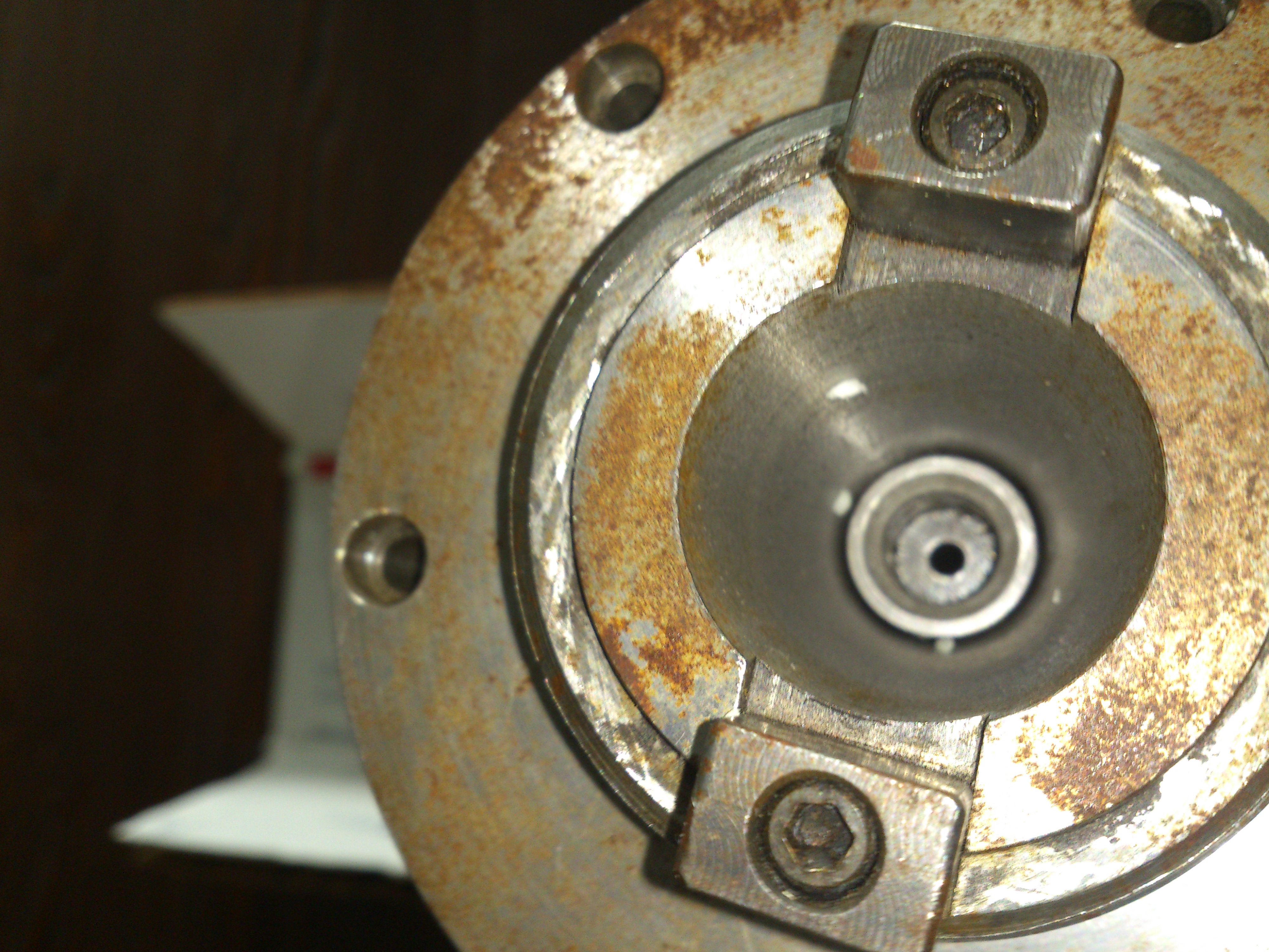

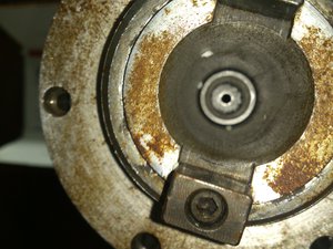

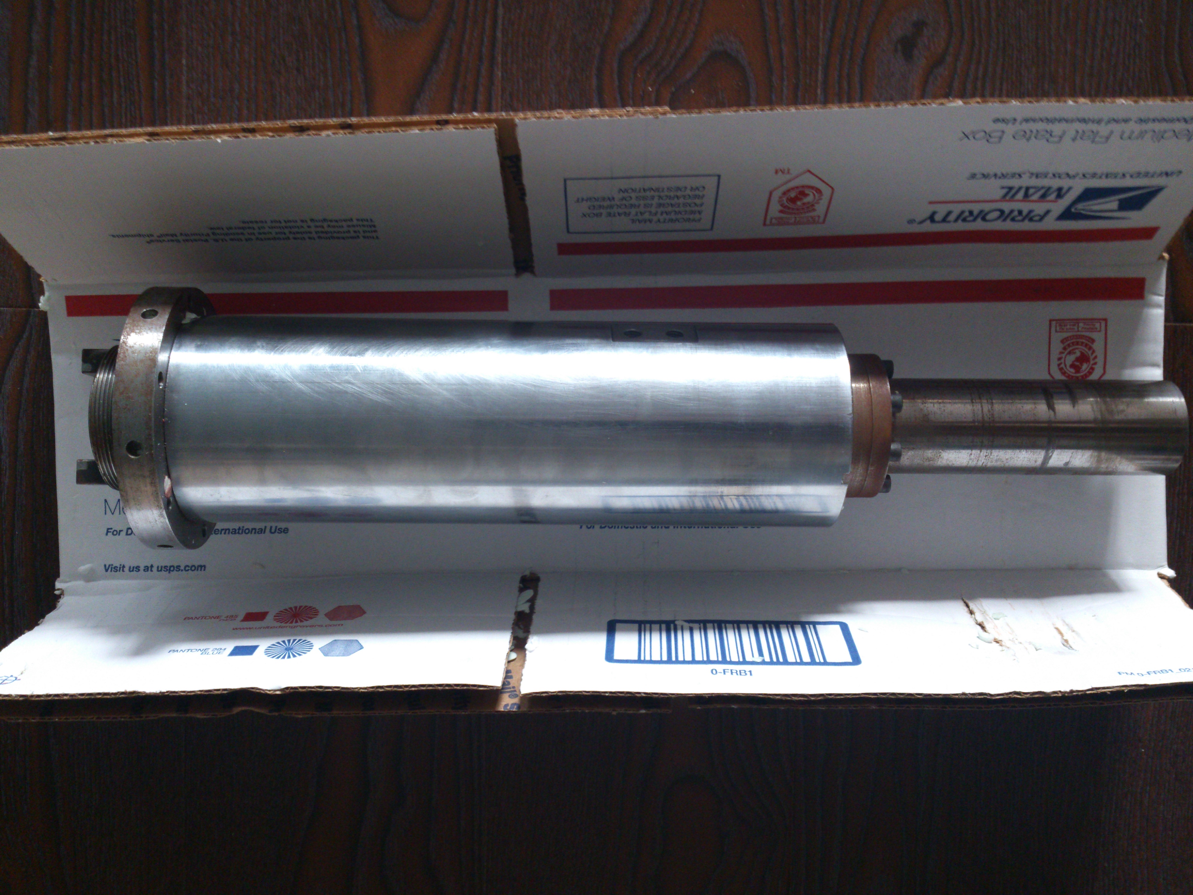

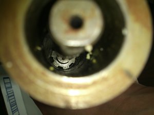

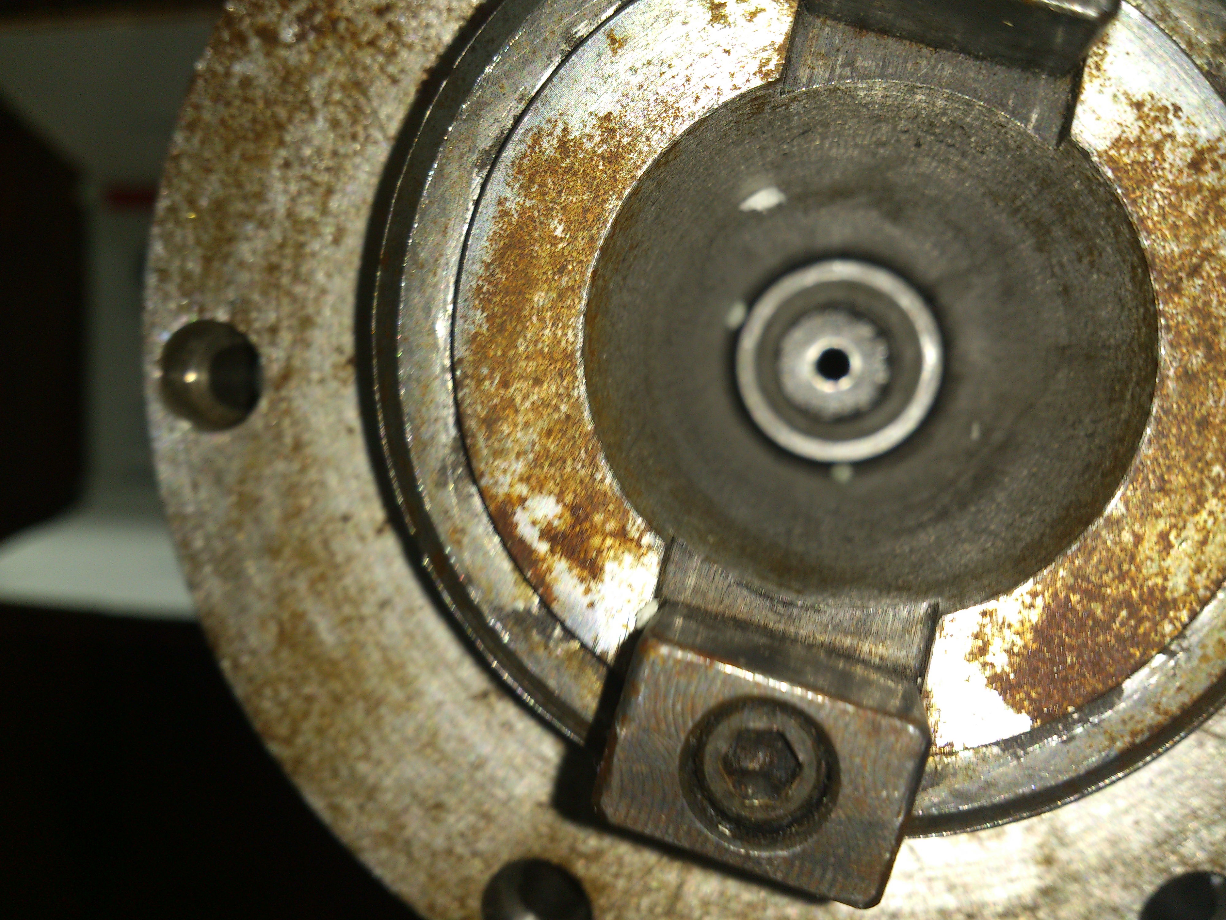

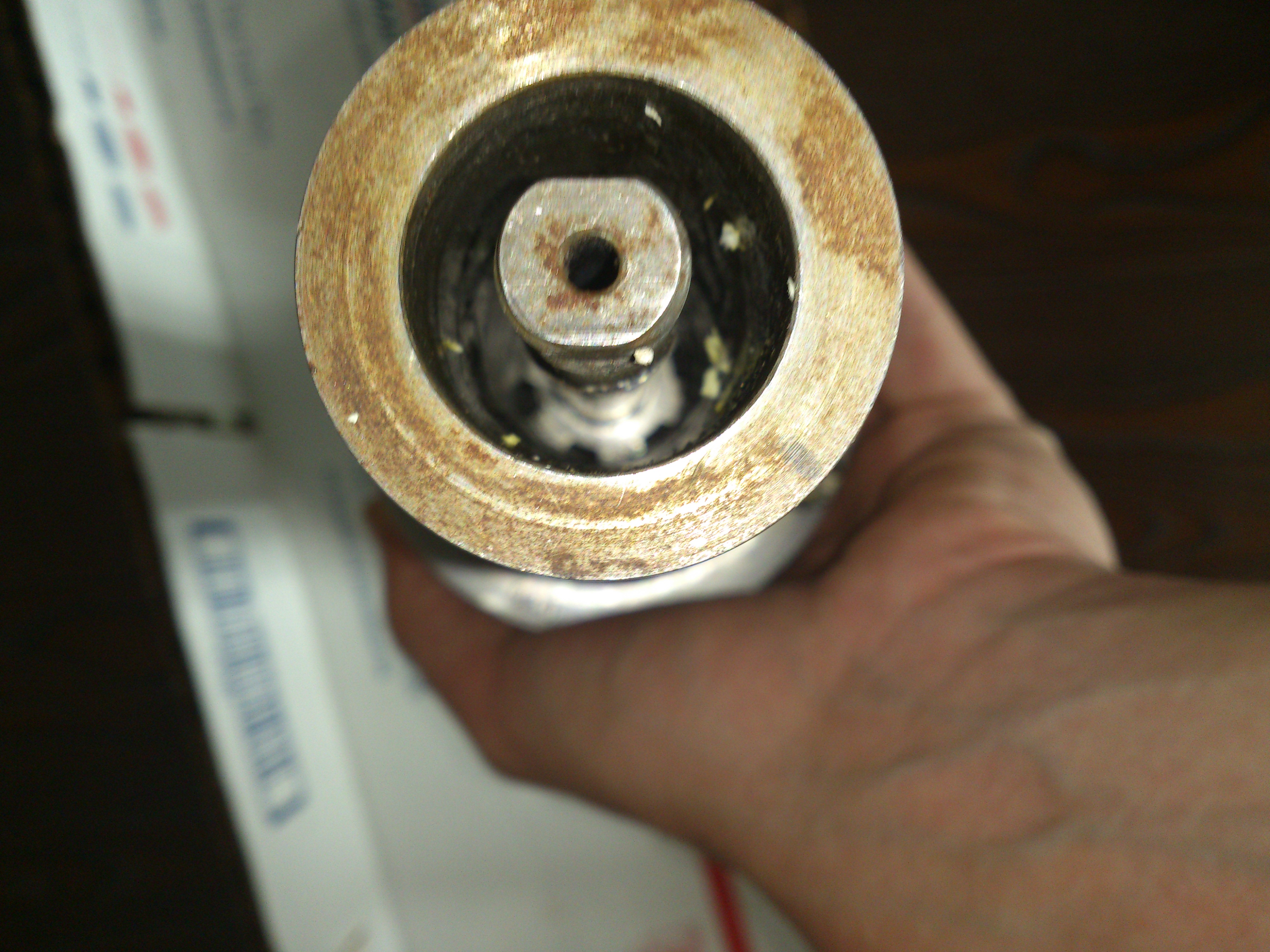

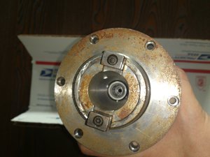

Прикупил себе шпинделёк ($350 вместе с доставкой). Б/у, но по заверению продавана подшипники были поменены на новые. Конус - BT30, слегка побит ржой и возможно потребует лечения (б/у все-таки). Зажим производится не лепестками, а шариками, только вот шарики отсутствуют (не самое большое неудобство). А вот пружин для затягивания захвата в корпусе не предусмотрено. Видимо тянущий механизм был внешний - будем подумать. Думаю разобрать да посмотреть внутренности.

konyshevk
Сообщения: 517
Репутация: 698
Откуда: Челябинск
Сообщение konyshevk »
Похоже в нем не пружинами инструмент тянет а движком спец. как у ВМ 127
Даешь коллективный разум !
sergey27rus
Сообщения: 1129
Репутация: 730
Сообщение sergey27rus »
Возможно и воздухом, видел обр.центр китайского происхождения, так вот там стоял примерно такой, правда захват был лепестковый, но суть в принципе одна.
mhael
Сообщения: 2400
Репутация: 769
Настоящее имя: Ильдар
Сообщение mhael »
konyshevk писал(а):Похоже в нем не пружинами инструмент тянет а движком спец. как у ВМ 127
Может так и было. Стояло на ЧПУ каком-то.

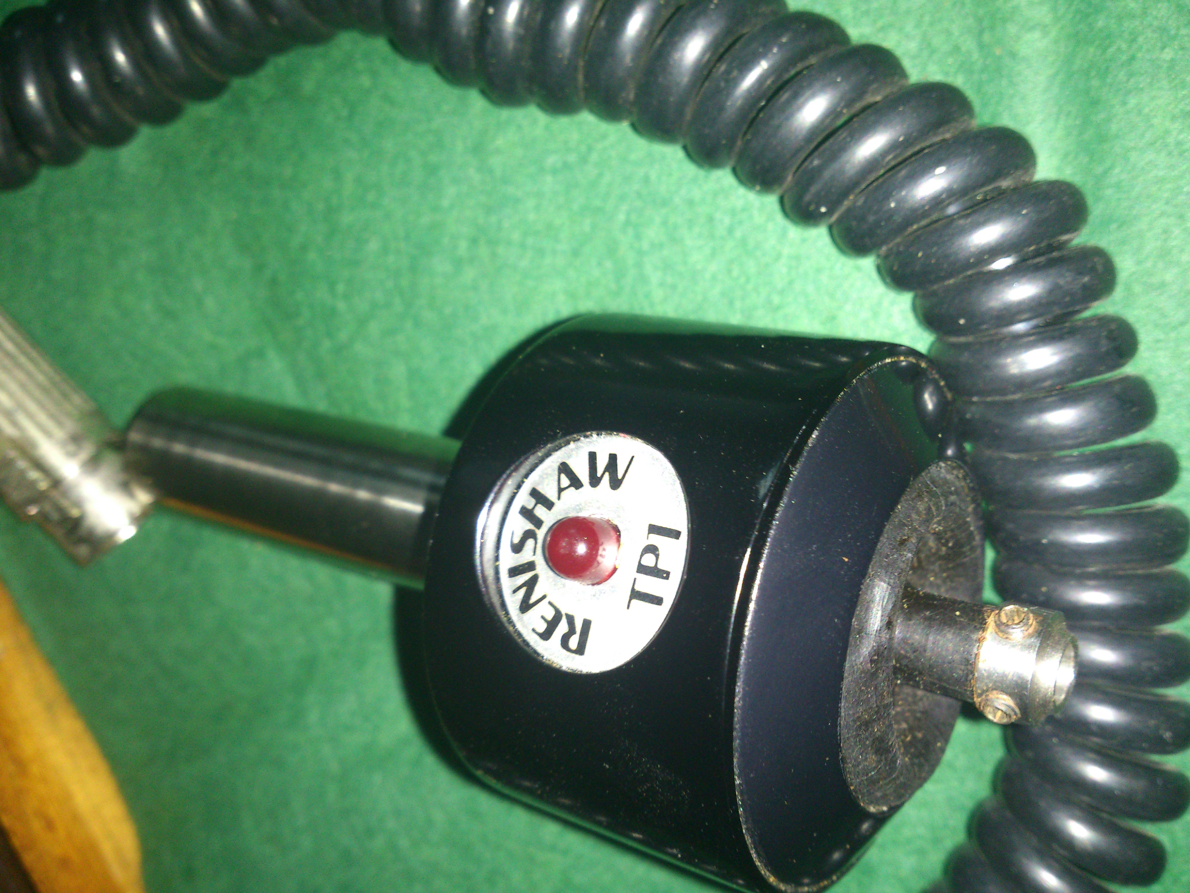

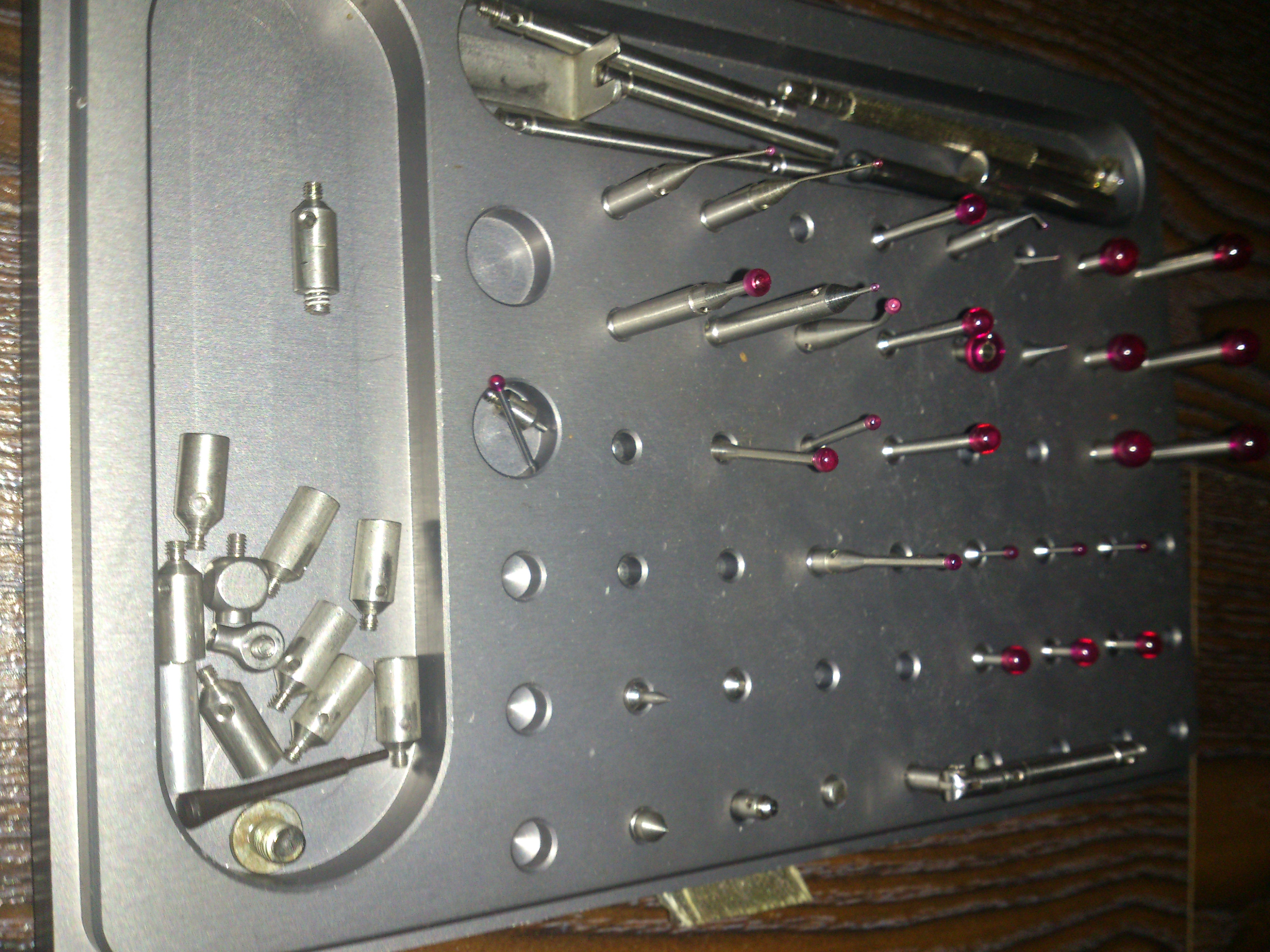

Получил. Осталось проверить - работает ли?

$200 если прикинуть отдельно за датчик со стилусами.
Фигасе какое богатство :)
mhael писал(а):Осталось проверить - работает ли?
а что там проверять: к контактам мультиметр и отводи стилус. Ренишоу это обычные контакты (обычно нормальнозамкнутые).
Второй ряд сверху стилусов тебе не подойдет, можешь выбросить в мой мусорный бак :)

aftaev писал(а):а что там проверять: к контактам мультиметр и отводи стилус. Ренишоу это обычные контакты (обычно нормальнозамкнутые).
Неее...я все по фен-шую хочу, завтра думаю за разъемом DINовским смотаться ;) а про их "обычность" в курсе - мануалы смотрел
aftaev писал(а):Второй ряд сверху стилусов тебе не подойдет, можешь выбросить в мой мусорный бак
Там все подходит - проверенно ;) Жаль только стилусов нет одинаковых по 4 штуки, только 3. В крестовину (не сфотал её) не хватает.
mhael писал(а):Там все подходит - проверенно
они в твой станок будущий не влезут, а ко мне как раз.

aftaev писал(а):они в твой станок будущий не влезут, а ко мне как раз.
В мой - влезут :hehehe:
Щупы смахивают от измерительной машинки, так как они стальные. На станки обычно фарфоровые идут, чтобы ломаться.

aftaev писал(а):На станки обычно фарфоровые идут, чтобы ломаться.
Может и так, все-равно не отдам :)
mhael писал(а):Получил. Осталось проверить - работает ли?
В нём щупы центрировать - застрелиццо. Изображение
aftaev писал(а):Щупы смахивают от измерительной машинки, так как они стальные. На станки обычно фарфоровые идут, чтобы ломаться.
Нормальные щупы, оригинальные Renishaw. Просто стальные подешевле, а у старых моделей датчиков Renishow предельный угол отклонения таков, что можно успеть 5 раз E-STOP нажать если не туда поехало. :)

mhael писал(а):Жаль только стилусов нет одинаковых по 4 штуки, только 3. В крестовину (не сфотал её) не хватает.
в барахолке объява есть про 30 мм стилусы... ;)
