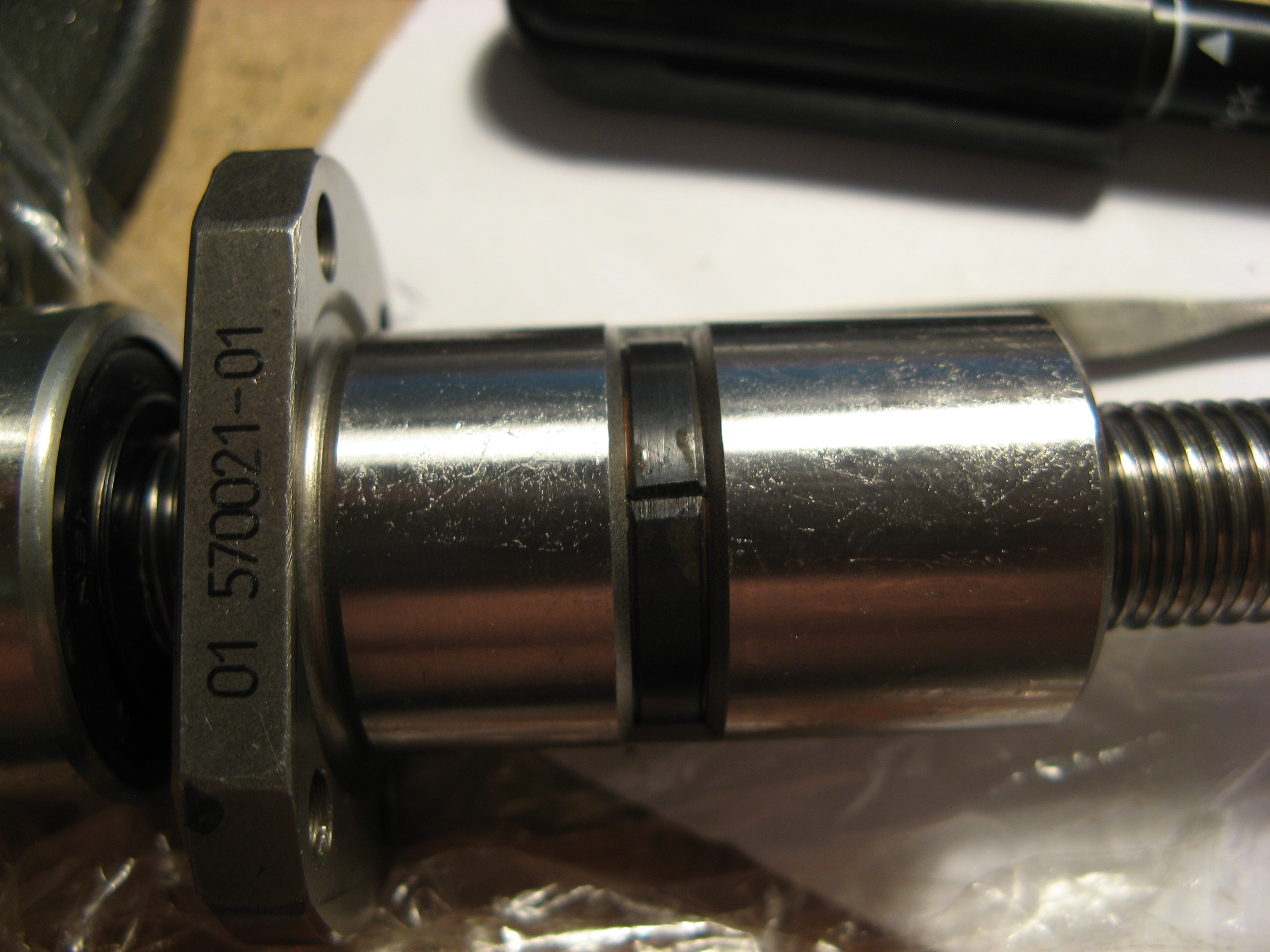

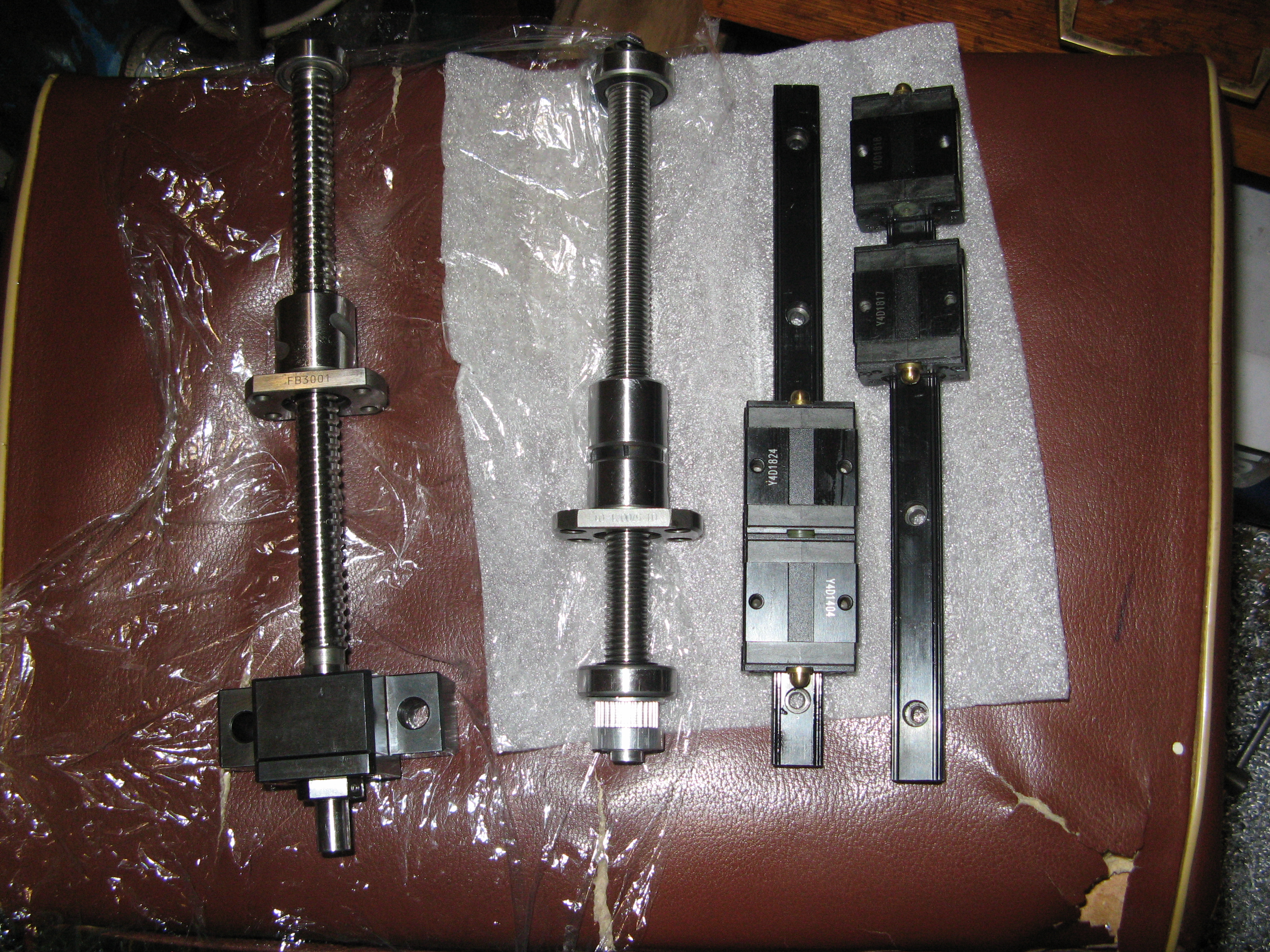

собственно приехало. рельсы давно прикатили. мелкие 15е, но в очень серьезном состоянии. ну и сегодня парочка швп. и муха не ходила по ним судя по ощущениям и люфтам которые не чувствуются. вращение равномерно тугое, гайка сама не сползает - видимо прелоад остался :D будет нанотокарный станок.

А можешь по крупнее снять прставку в двойной гайке?
Там просто проставка или есть какая-то настройка? На фото вроде виден шлиц...

aegis, где брал? Похоже на китайцев или корейцев с ebay

PKM, швп из китая. рельсы корейские. все с ибея.
Nick, вечером после 22 думаю сфоткаю. не понял там толи дистанционная шайба толи пружина типа гровера. думается что пружина таки

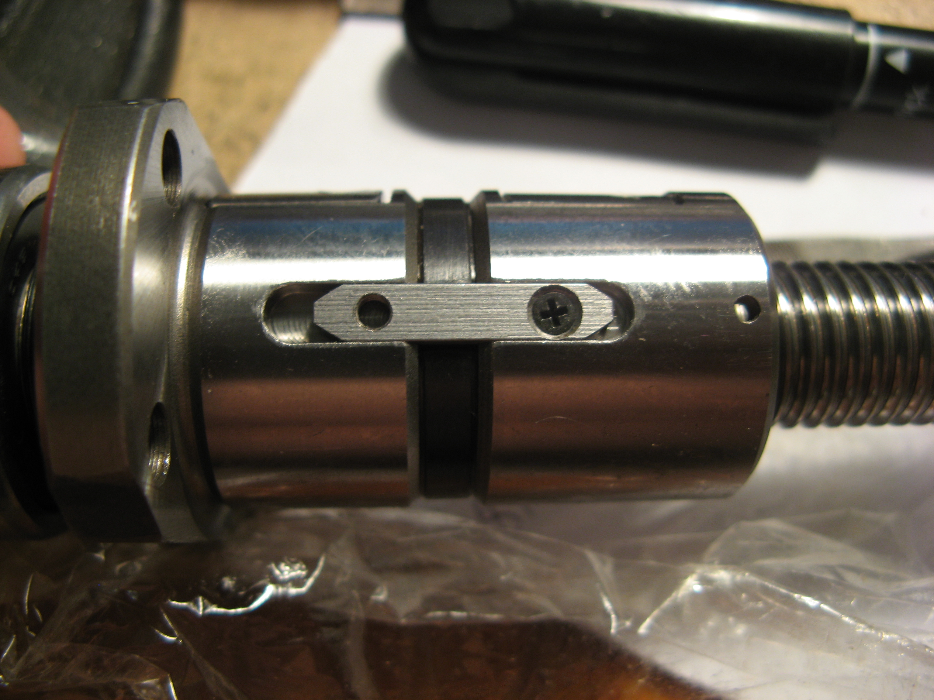

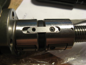

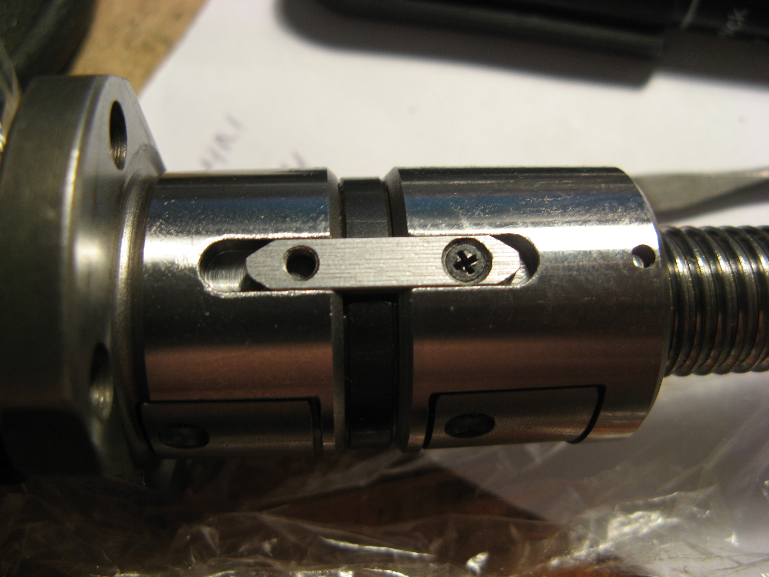

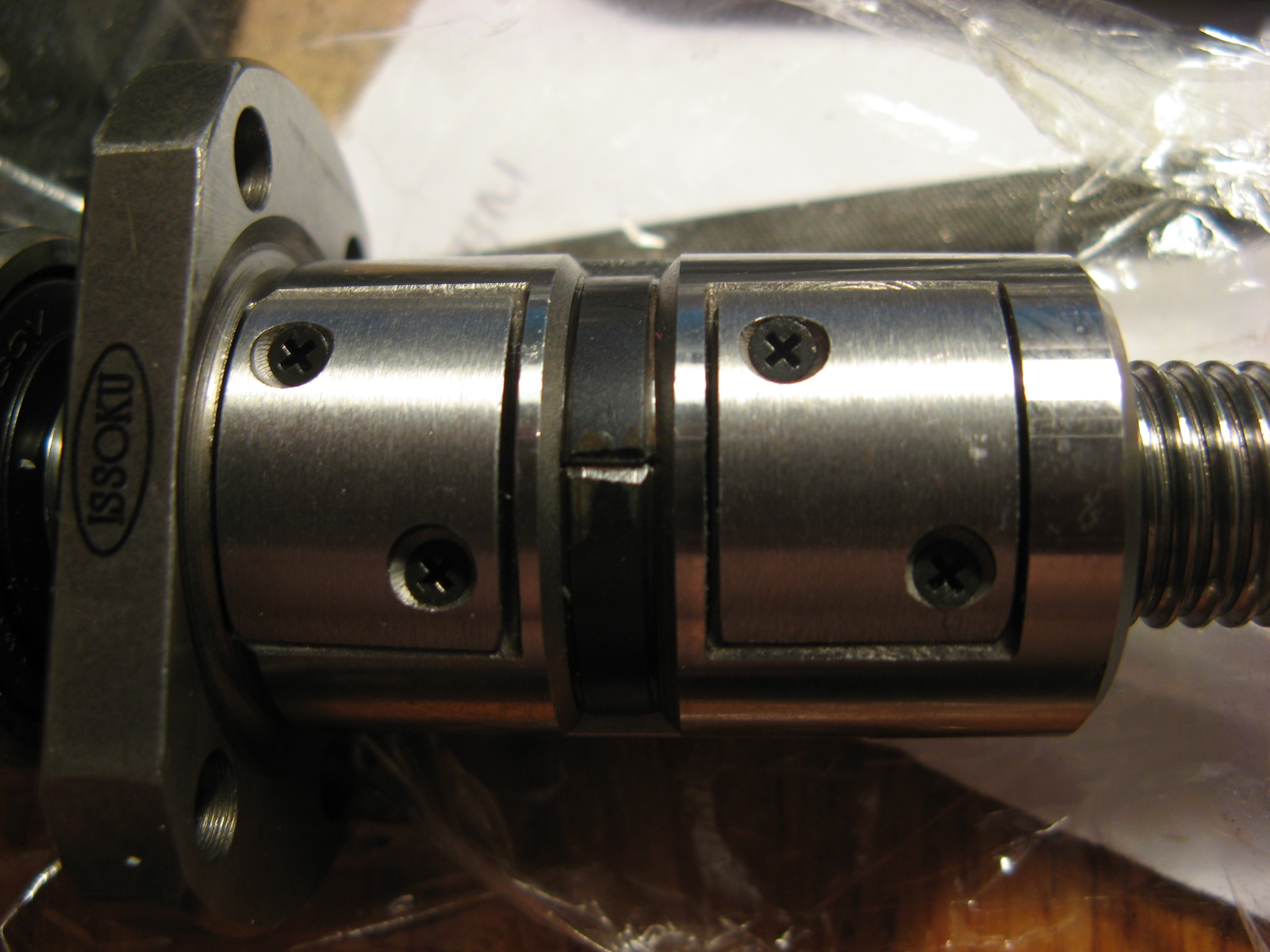

Ник, вечером небыло сил, вот только утром. посмотрел поближе - походу 2 шлифованных полукольца жестких а не пружина как я думал

Тогда похоже все стандартно. А под винтами крышки обратных каналов?
Интересное решение...

угу те сектора которые срезаны и прикручены к ним крышки видимо есть возвратные. да блин японцы это вам не китайцы

Хмм... срезано прилично резьбы... в принципе, так сделать не сильно сложнее, чем как у китайцев... Причем срезано просто на фрезере, без шлифовки... и крышка ставится похоже без штифтов, просто на два винта...

зачем там штифты? не думаю что там сильно точно надо этот канал попадать - десятка-две влево-вправо погоды не сделают наверно. открывать смотреть не буду - уж извини.
не ну трубочку проще пустить, но вот габарит наверно она немного увеличивает. или япошки подумали что так несерьезно делать и все
нікому нічого не нав'язую.
aegis писал(а):не думаю что там сильно точно надо этот канал попадать - десятка-две влево-вправо погоды не сделают наверно.
шары по стыкам скакать будут.
aegis писал(а):не ну трубочку проще пустить, но вот габарит наверно она немного увеличивает. или япошки подумали что так несерьезно делать и все
ИМХО Не проще, по крайней мере не сильно проще - надо попасть в резьбу, надо как-то закрепить...

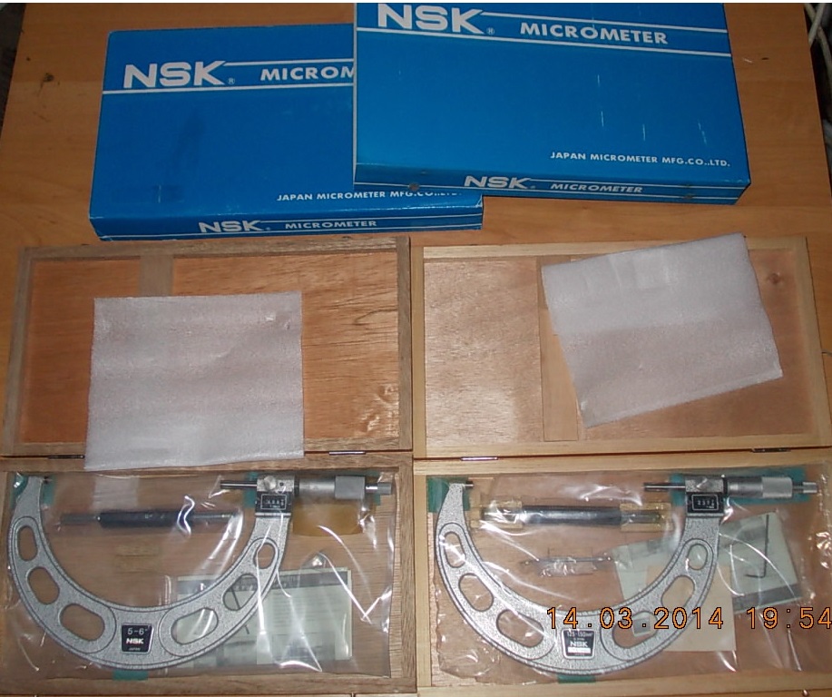

Урвал 2 микрометра за 18.5$ :hehehe: на 150мм. Один дюймовый, второй метрический. Микрометры с числовой индикацией.

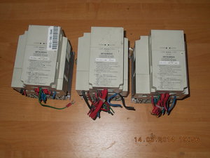

3 частотника 1.5квт

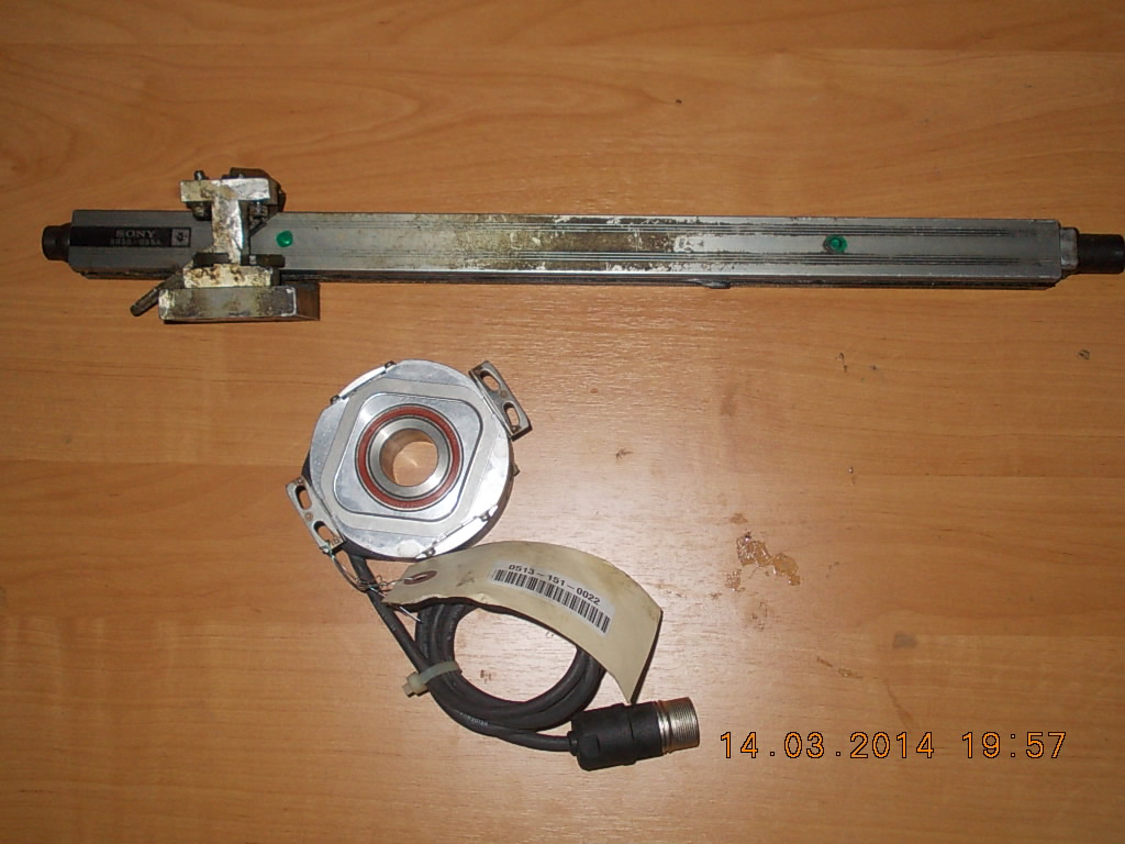

Энкодер HEIDENHAIN, Линейку Сони мне так задарили

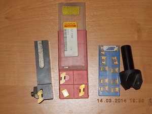

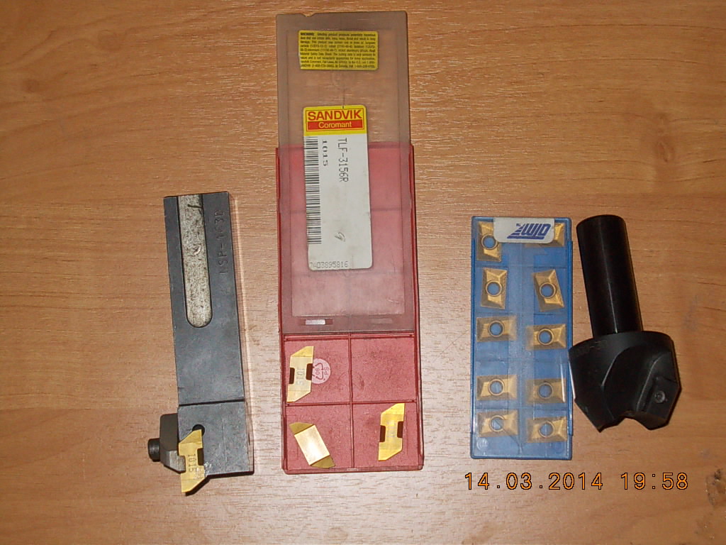

резец Сандвик 15$ + фреза с ТС пластинками

энкодер зачетный. Все пытаюсь такой за дешево поймать, чтоб напрямую на поворотку в будущем присобачить.
mhael писал(а):энкодер зачетный. Все пытаюсь такой за дешево поймать, чтоб напрямую на поворотку в будущем присобачить.
интересно что из него выжать можно HEIDENHAIN ERN180

а на сколько импульсов? максимум у такого типа вроде 5000. При радиусе заготовки 150мм можно получить точность линейную 0,1мм.
mhael писал(а):а на сколько импульсов? максимум у него вроде 5000.
вроде на выходе синусойда

Сообщение mhael »
aftaev писал(а):вроде на выходе синусойда
Ну она за 1 оборот тоже сколько-то периодов имеет ;)
С учетом синусоиды можно имея УЦИ Heidenhain еще больше повысить дискретность измерений. Так что если там 5000 "периудов" на оборот, то для поворотки под дерево - за глаза. А диаметр отверстия имеет не маленькое значение и позволяет повесить прямо на вал поворотки такой энкодер.

mhael писал(а):и радиусе заготовки 150мм можно получить точность линейную 0,1мм.
Грубовато даже для деревяшки .
