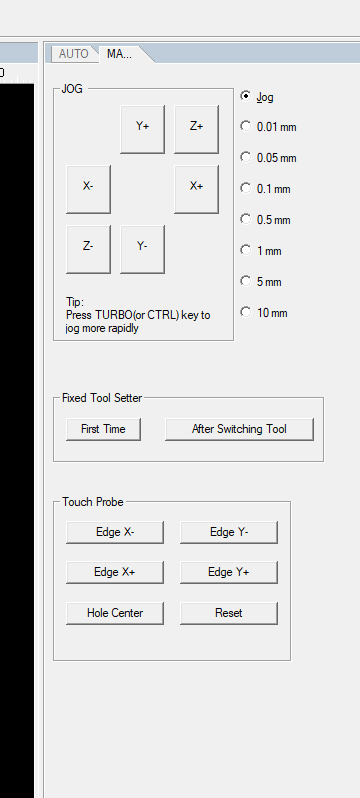

NikolayUa24 писал(а):Уже в твою версию добавил
Так выложи правленный. Может в шапку его добавить?
Сделай для англ. версии и я в шапку перекину.

Сообщения: 2893
Re: Ncstudio 5.5.60

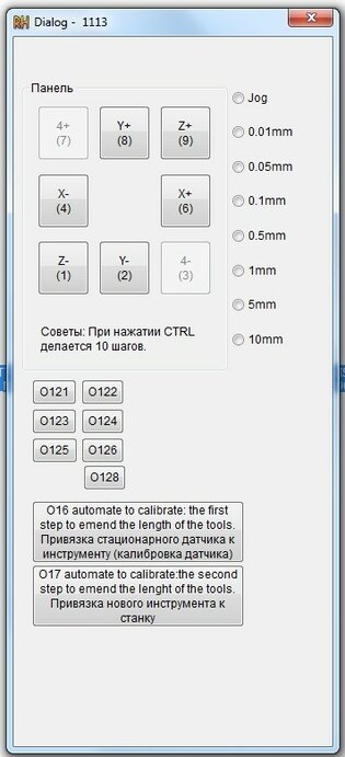

поколдовал немного для себя

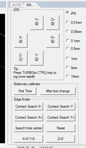

А не сильно в низ растяну влазит в монитор ? Проверял работает ?
Можно добавить две в резерв или посадить туда
CONTROL "O126", -14283
CONTROL "O128", -14273
посадить туда
посадить туда
Последний раз редактировалось NikolayUa24 28 янв 2020, 20:42, всего редактировалось 1 раз.

NikolayUa24 писал(а):А не сильно в низ растяну влазит в монитор ? Проверял работает ?
Вроде влазит, но завтра на 1024*768 размере попробую. Если все ОК будет, то закреплю в шапке темы ангийскую и твою русскую версии.
Погоняю центроискатель и посмотрим.
Китайцы делали но не доделали.
Их окошко, но его не видно
Screenshot - 28.01.2020 , 17_15_20.png (9261 просмотр) <a class='original' href='./download/file.php?id=175829&mode=view' target=_blank>Загрузить оригинал (11.73 КБ)</a>
Сообщения: 2893
Re: Ncstudio 5.5.60
В точку X=0, Y=0 Есть на главном экране
Move to Origin кнопка.
Да и по Z тоже можно в ноль , но вдруг ноль по Z внизу.

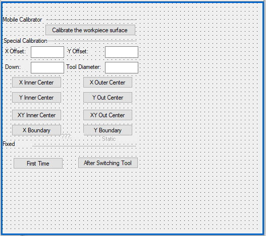

В макросе О16-О17 стационарный датчик нужно править координаты где он будет стоять
X=#-9 Y=#-10

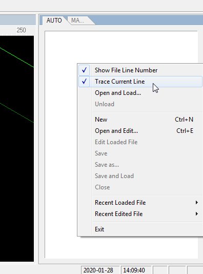

1017.jpg (9249 просмотров) <a class='original' href='./download/file.php?id=175831&mode=view' target=_blank>Загрузить оригинал (34.31 КБ)</a>
1019.jpg (9249 просмотров) <a class='original' href='./download/file.php?id=175833&mode=view' target=_blank>Загрузить оригинал (15.09 КБ)</a>

Центр отверстия не обнулял координаты осей XY, поправил перезаписал.
Стационарный датчик:
Открываем public находится в папке NCStudio
И правим макросы О16 и О17 находим строку
X=#-9 Y=#-10 и туда прописывает свои координаты вашего датчика.
Перекачайте кому это нужно :freak_in_action:

День добрый. А подскажите, пожалуйста, как самому кнопочки добавить?
NikolayUa24
Сообщения: 1299
Репутация: 256
Настоящее имя: Николай
Re: Ncstudio 5.5.60
Сообщение NikolayUa24 »
dashdevl писал(а):День добрый. А подскажите, пожалуйста, как самому кнопочки добавить?
Через программу ResourceHacker

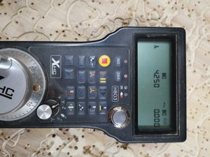

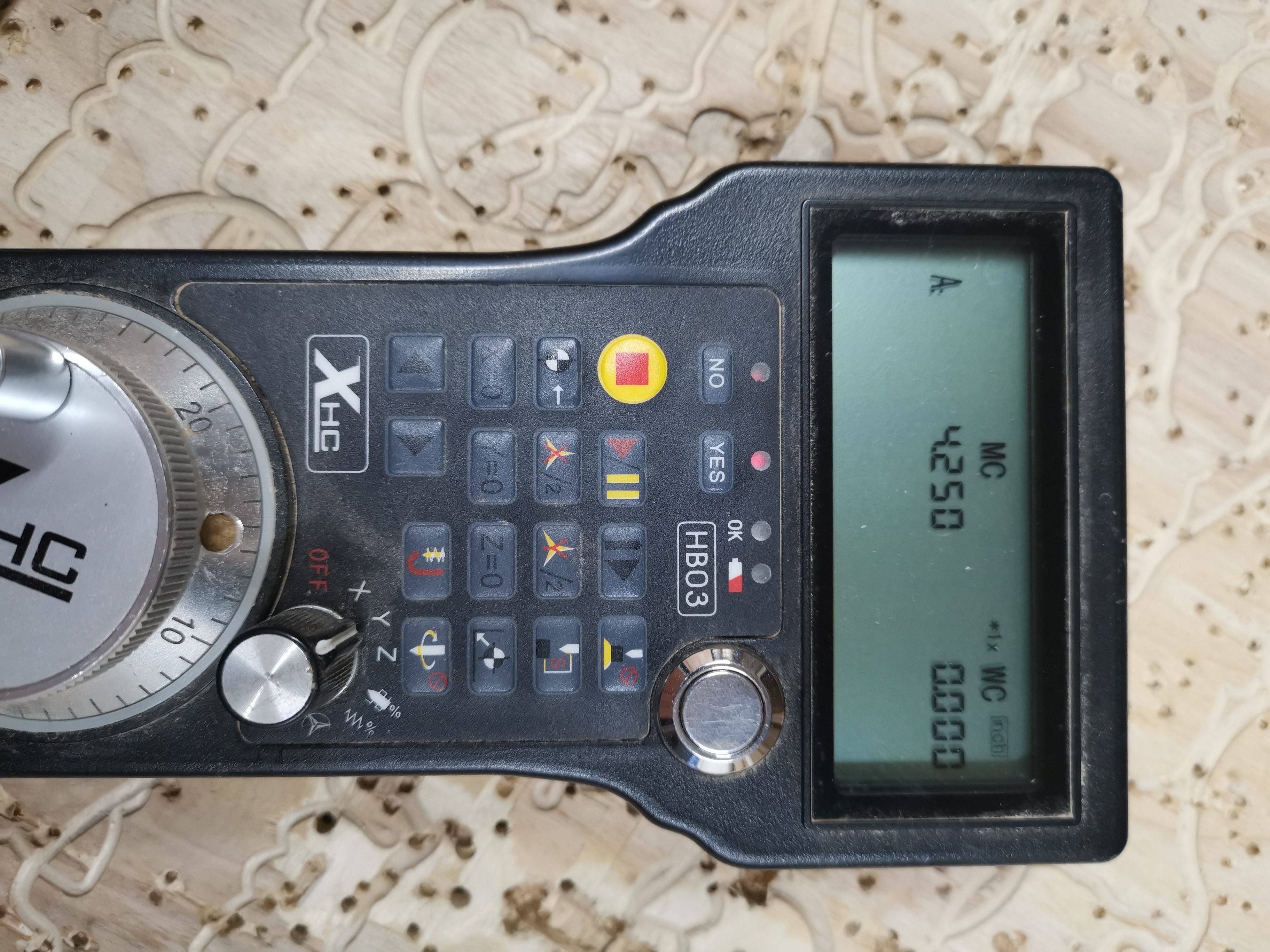

Поставил,все круто.Но пульт перестал работать.Не работают перемещения.Калибровка и перемещение в ноль работает.
Не подскажите куда копать ?

3aBDB писал(а):Но пульт перестал работать.
А как он раньше работал? Привязка была через какую то прогу или как.

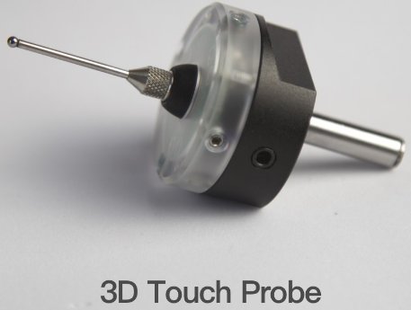

shalek добавил 3D Touch Probe - шар D2mm
NCStudio 5.5.60.ru
3D Touch Probe - шар D2mm (8049 просмотров) <a class='original' href='./download/file.php?id=179543&mode=view' target=_blank>Загрузить оригинал (16.17 КБ)</a>

Сообщение 3aBDB »
Да есть родной софт.Ставил Ncui и паблик с похожими функциями с соседнего форума,работает.на пульте ось а светиться и на дюймы переключился.может что то с осью А связанное? там же как раз добавилось такое меню? пытался смотреть какие команды выходят со помощью приблуды,но как только кручу колесо прога вылетает.

3aBDB писал(а):Ставил Ncui
Нужно смотреть что они там правили

3aBDB писал(а):минимальные изменения скорее всего.
Там добавили кнопки с ID номерами к которым можно привязать макросы.
3aBDB писал(а): Да есть родной софт
Вот тут и нужно смотреть, в чем проблема.
Я привязывал по Wifi джойстик через xpadder
