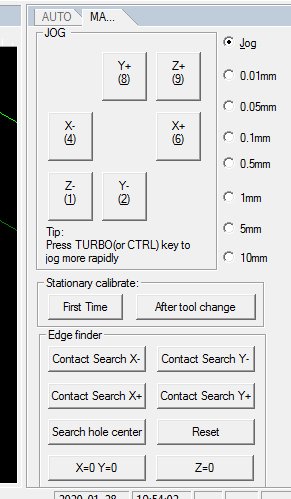

поколдовал немного для себя

А не сильно в низ растяну влазит в монитор ? Проверял работает ?
Можно добавить две в резерв или посадить туда
CONTROL "O126", -14283
CONTROL "O128", -14273
посадить туда
посадить туда

NikolayUa24 писал(а):А не сильно в низ растяну влазит в монитор ? Проверял работает ?
Вроде влазит, но завтра на 1024*768 размере попробую. Если все ОК будет, то закреплю в шапке темы ангийскую и твою русскую версии.
Погоняю центроискатель и посмотрим.
Китайцы делали но не доделали.
Их окошко, но его не видно
Screenshot - 28.01.2020 , 17_15_20.png (9418 просмотров) <a class='original' href='./download/file.php?id=175829&mode=view' target=_blank>Загрузить оригинал (11.73 КБ)</a>
Сообщения: 2893
Re: Ncstudio 5.5.60
В точку X=0, Y=0 Есть на главном экране
Move to Origin кнопка.
Да и по Z тоже можно в ноль , но вдруг ноль по Z внизу.

shalek писал(а):В точку X=0, Y=0 Есть на главном экране
С тех ID кнопок не все работает.
В макросе О16-О17 стационарный датчик нужно править координаты где он будет стоять
X=#-9 Y=#-10
1017.jpg (9406 просмотров) <a class='original' href='./download/file.php?id=175831&mode=view' target=_blank>Загрузить оригинал (34.31 КБ)</a>
1019.jpg (9406 просмотров) <a class='original' href='./download/file.php?id=175833&mode=view' target=_blank>Загрузить оригинал (15.09 КБ)</a>
NikolayUa24
Сообщения: 1299
Репутация: 256
Настоящее имя: Николай
Re: Ncstudio 5.5.60
Сообщение NikolayUa24 »
Центр отверстия не обнулял координаты осей XY, поправил перезаписал.
Стационарный датчик:
Открываем public находится в папке NCStudio
И правим макросы О16 и О17 находим строку
X=#-9 Y=#-10 и туда прописывает свои координаты вашего датчика.
Перекачайте кому это нужно :freak_in_action:
