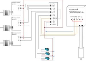

ЦАП_трехбитный.pdf
Нц_инвертор
(49.59 КБ) 738 скачиваний

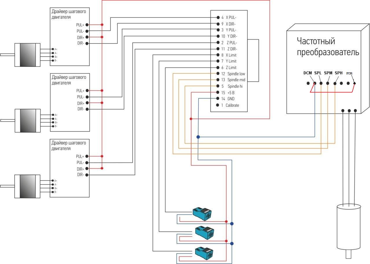

Сообщения: 2893
Re: Ncstudio 5.5.60
NikolayUa24 писал(а):А как реализовано подключение инвертора
Нормально реализовано.
unnamed.jpg (10750 просмотров) <a class='original' href='./download/file.php?id=88313&mode=view' target=_blank>Загрузить оригинал (98 КБ)</a>
NikolayUa24
Сообщения: 1299
Репутация: 256
Настоящее имя: Николай
Re: Ncstudio 5.5.60
Сообщение NikolayUa24 »
В настройках инвертора ничего не меняешь когда делаешь переход с Мач на НЦ или ? На твоей схеме DCM и FOR замкнуты при подаче питания включается шпиндель.
Тогда наверное проще сделать что бы мач и нц просто включали а обороты ручками выставлять, вроде бы не по феншую на зато все будет :good:
Сообщения: 2893
Re: Ncstudio 5.5.60
NikolayUa24 писал(а):На твоей схеме DCM и FOR замкнуты
Схема не моя, но у меня было реализовано по этой схеме и все работало. Шпиндель включался программно из Ncstudio. Обороты правда менял ступенчато, но это фишка китайской программы. Стабильно все работало до тех пор пока я не приобрел Stepmaster. С ним все намного проще и лучше.
NikolayUa24 писал(а):Тогда наверное проще сделать что бы мач и нц просто включали а обороты ручками выставлять
Можно и так, если лень читать форум и разбираться как прикрутить частотник к Ncstudio.
Все уже было ранее разжевано.
NikolayUa24 писал(а):В настройках инвертора ничего не меняешь когда делаешь переход с Мач на НЦ
Сейчас не меняю, а раньше менял. Об этом тоже писал.

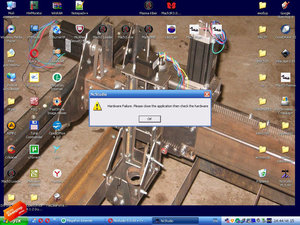

Здравствуйте. Скачал вашу программу, но при запуске выдаёт вот такое. Подскажите, что не так?
студиоскрин.jpg (9479 просмотров) <a class='original' href='./download/file.php?id=113979&mode=view' target=_blank>Загрузить оригинал (263.28 КБ)</a>
"Первое решение - правильное" - такой девиз лётчиков реактивных истребителей... но для динозавра он не подходит. "Медленно- медленно...как беременная каракатица, по мусингам, по мусингам..."
Re: Ncstudio 5.5.60
А плата и драйвер к ней установлены?

Если хочется запустить программу без контроллера, то пользуемся поиском:
http://www.cnc-club.ru/forum/viewtopic.php?t=4559

michael-yurov писал(а):А плата и драйвер к ней установлены?
Нет ничего ещё... А вообще я не знаю, она чпу плазморезом то не управляет наверное?
Re: Ncstudio 5.5.60
dinozavr писал(а):она чпу плазморезом то не управляет наверное?
Нет. Не управляет.
