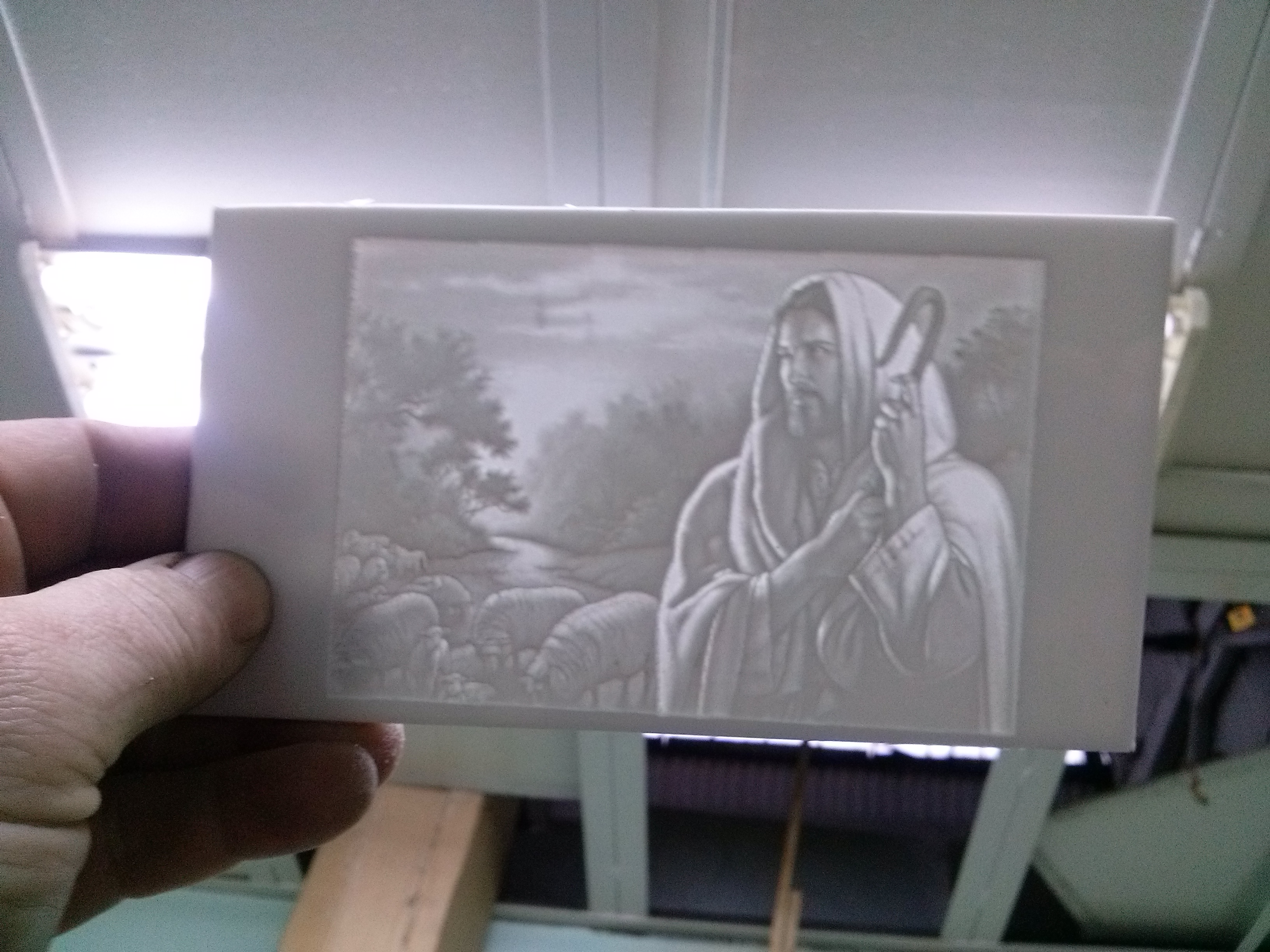

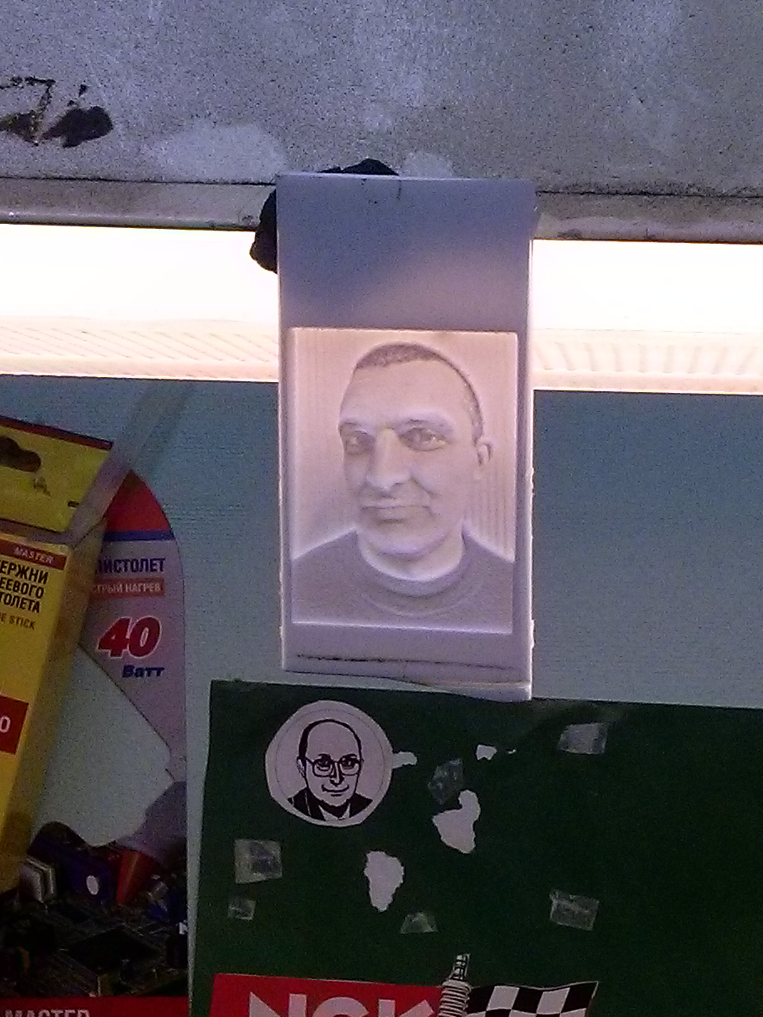

Тима писал(а):
sergofej писал(а):ЧЕМ НАШИ ХУЖЕ ВАШИХ
и почем клише? )))
это не клише. а вот такая хреновина

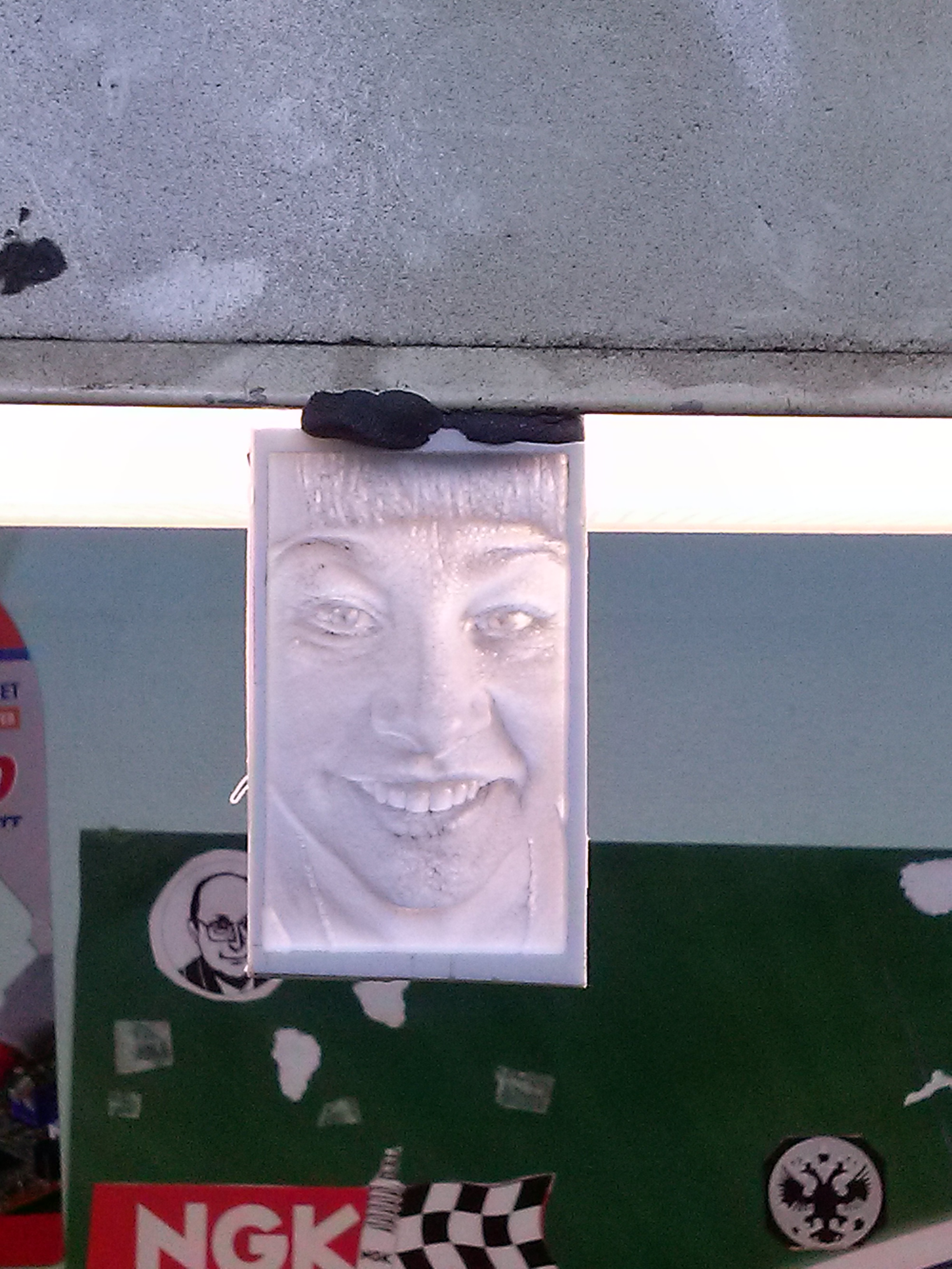

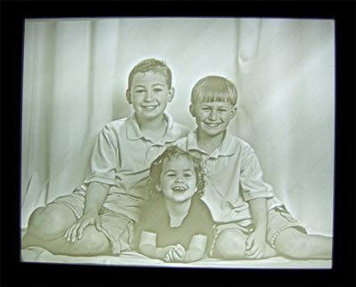

вот по этой технологии
lithophane_2.jpg (4249 просмотров) <a class='original' href='./download/file.php?id=20959&mode=view' target=_blank>Загрузить оригинал (24.03 КБ)</a>

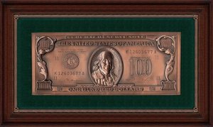

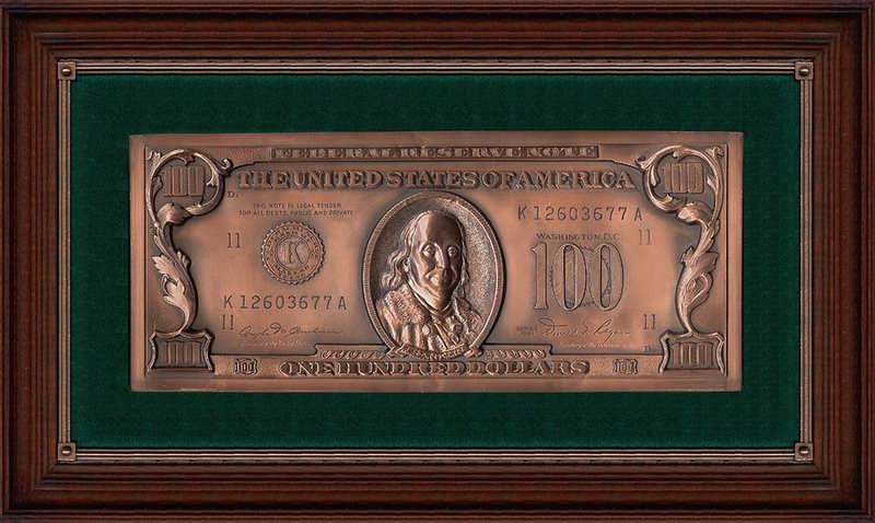

белый акрил

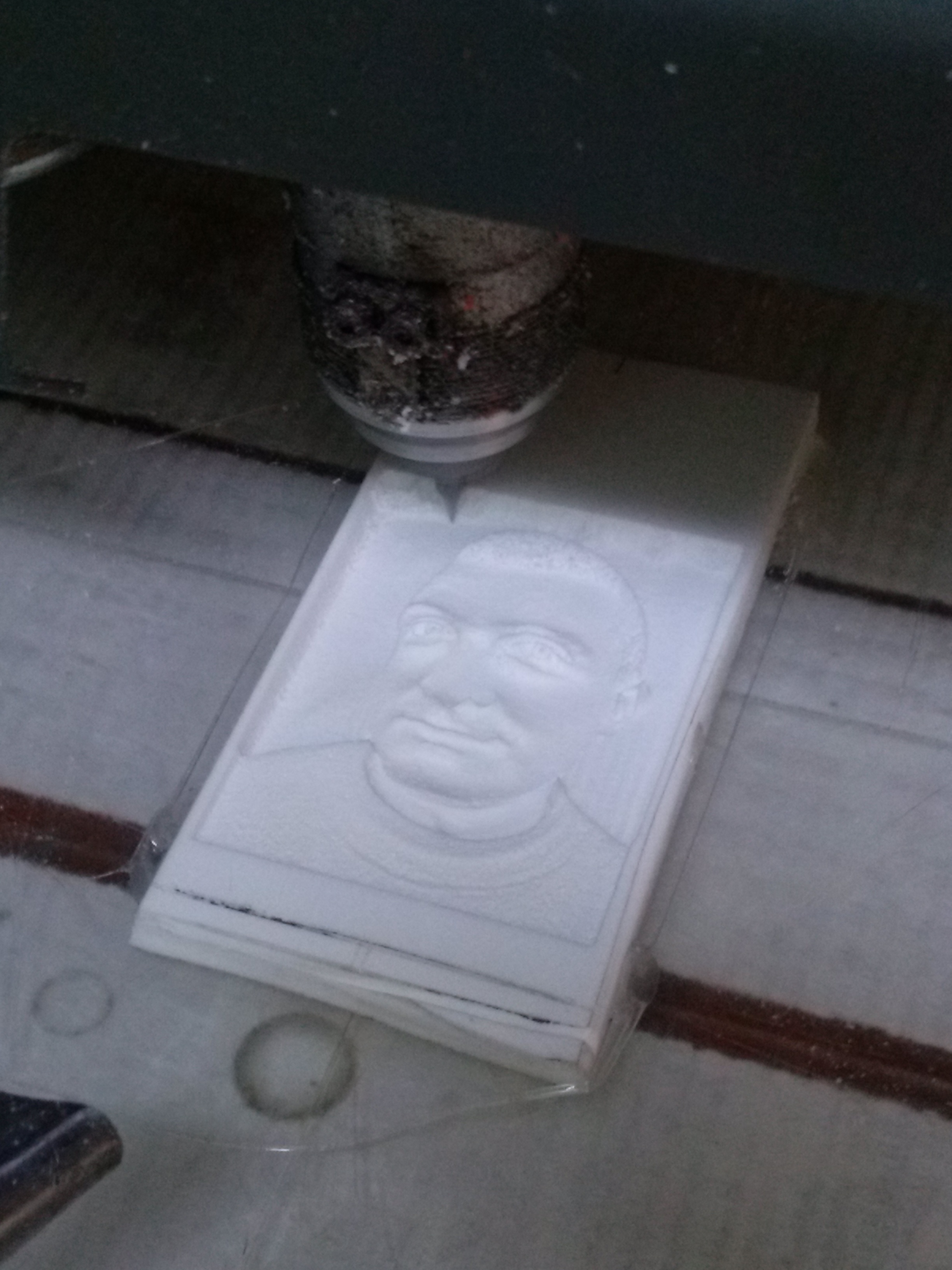

Белый акрил
CAM00360.jpg (4036 просмотров) <a class='original' href='./download/file.php?id=21417&mode=view' target=_blank>Загрузить оригинал (2.25 МБ)</a>

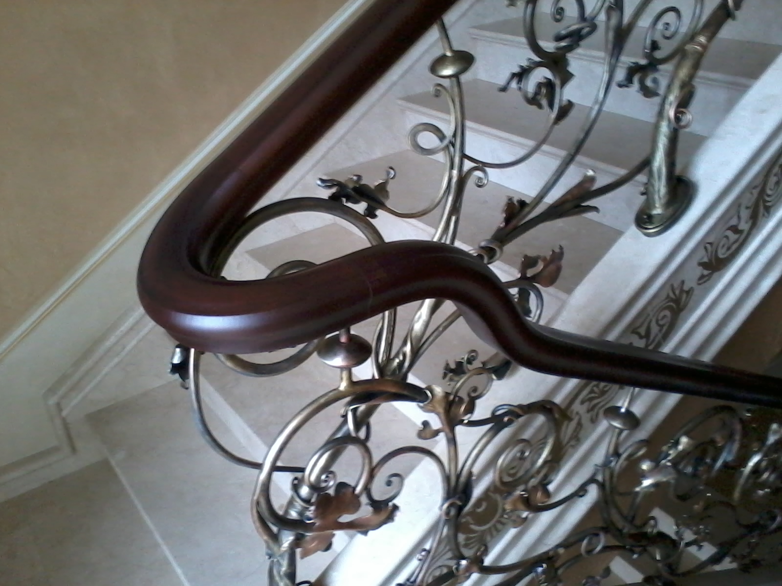

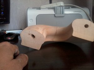

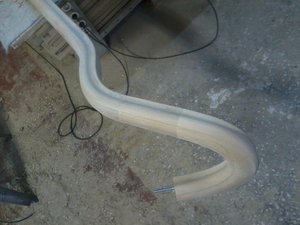

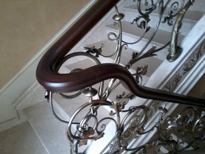

Поручень (четырех осевая обработка )
сам элемент который на чпу резался (4011 просмотров) <a class='original' href='./download/file.php?id=21431&mode=view' target=_blank>Загрузить оригинал (371.92 КБ)</a>
элементы в сборе (4011 просмотров) <a class='original' href='./download/file.php?id=21430&mode=view' target=_blank>Загрузить оригинал (598.06 КБ)</a>
элементы в сборе
готово (4011 просмотров) <a class='original' href='./download/file.php?id=21432&mode=view' target=_blank>Загрузить оригинал (635.2 КБ)</a>
готово

я извеняюсь... это что за... хм... горб?
этот вые___он как бельмо в глазу! работа красивая, но вот ЭТО портит всю малину!
я работал в этой сфере (ковка, листья и цветы делали свои, не китай, в канаде 4 года) , да и здесь продолжил в сфере перил но из нержавейки, уже 7 лет.
но когда увидел это :shock: ниче не понял...
если делаете по "правилам" (ну типа как в израиле, высота поручня минимум на спуске 95 по прямой 105 см) то тот поручень что поднимается, "идет" до нужной высоты и все! (тоесть примерно одна ступенка, это какраз пришел бы к повороту) но этот же горб ни в какие ворота не лезет!!!
просто не понятно, проделать ТАКУЮ работу... и так обо___ся....
есть только один вариант что произошло, человека который силен в художественной ковке (что беспорно) попросили сделать перила, которыми он раньше вообще не занимался :eh:

К
NightV писал(а):просто не понятно, проделать ТАКУЮ работу... и так обо___ся....
Ковку не я делал , только поручень деревянный !!!
Крепеж для поручня уже был жестко установлен и почему он так сделал я честно говоря тоже не понял ( причем на всех трех этажах ) , но работа заказана была мне в таком виде в котором и сделана !
А я вообще ковку не люблю ( за исключением мечей и деталей машин ) , ну не нравится мне приблизительная обработка металлов !!!

Сложная деталька (перила).

Красиво, ковка с деревом всегда выгоднее смотрится :good: А насчет горба - ох уж эти дизайнеры...... но оригинальность лестнице именно он то и придаст!

что вы к горбу то прицепились :)
задумки авторской не почуяли ;)
в пятницу после бара пришел домой,"устал" , поднимаешся по лестнице(на бреющем) :shock: .
Какой этаж? :thinking:
а так :
на первом пролете - один горб;
на втором - два, ну и так далее... :freak:
:hehehe:

romanru1,
ясно. извиняюсь. просто я когда увидел то был (мягко выражаясь) в шоке :wtf:
так никто не делает, как я уже сказал существуют стандарты высоты, и похоже кто это делал подошел к делу серьезно :hehehe: чтоб выдержать стандарты высоты :hehehe:
nkp писал(а):задумки авторской не почуяли
"в глаза бы посмотреть... этому конструктору.." © :hehehe: :hehehe: :hehehe:

мне понравился "горб". При спуске с лестницы: одновременно перила вниз и ногами со ступеньки вниз - не гуд. А вот сначала ногой вниз, а уже потом рука по перилам вниз и пошел-пошел, шаг за шагом... ;) Особенно для пожилых и слабостоящих на ногах.

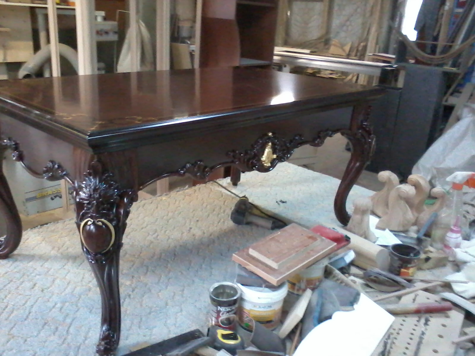

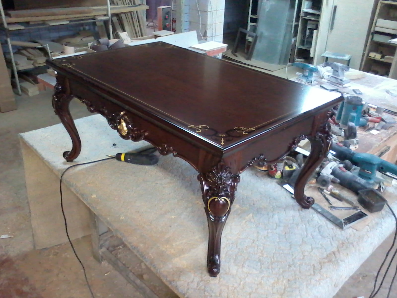

Горбик кстати получился удобный , он как как бы подготавливает вестибулярный аппарат к первому шагу , при этом рука не отрывается от поручня все три этажа и плюс придаёт поручню изюминку.
tooshka писал(а):Сложная деталька (перила).
Вот ножки намного сложнее .
Что бы все прорезалось неоходимо сделать сложную управляющую поверхность ( в повмилле )
2013-05-15 15.51.09.jpg (3888 просмотров) <a class='original' href='./download/file.php?id=21458&mode=view' target=_blank>Загрузить оригинал (672.67 КБ)</a>
2013-05-15 15.52.46.jpg (3888 просмотров) <a class='original' href='./download/file.php?id=21459&mode=view' target=_blank>Загрузить оригинал (671.9 КБ)</a>
