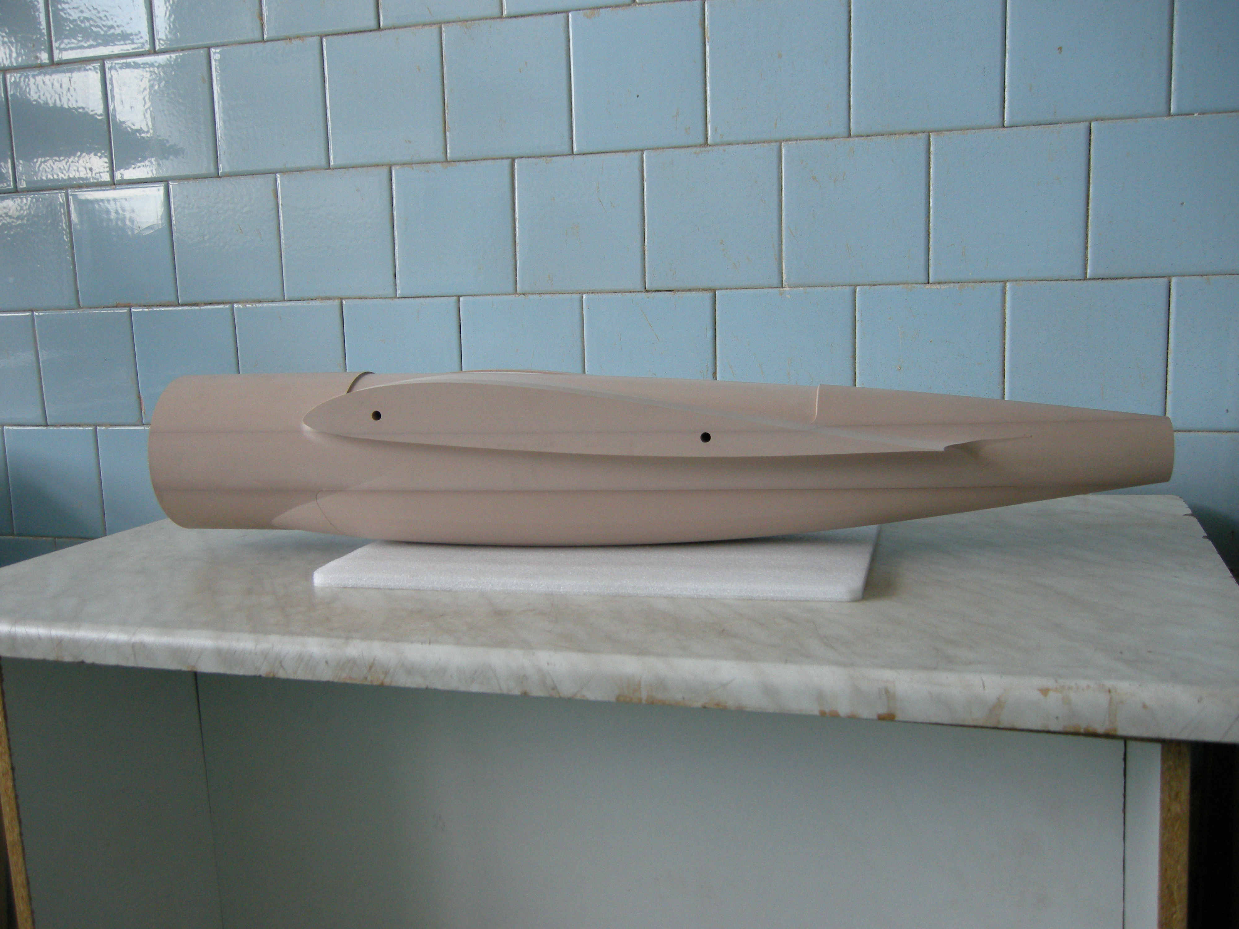

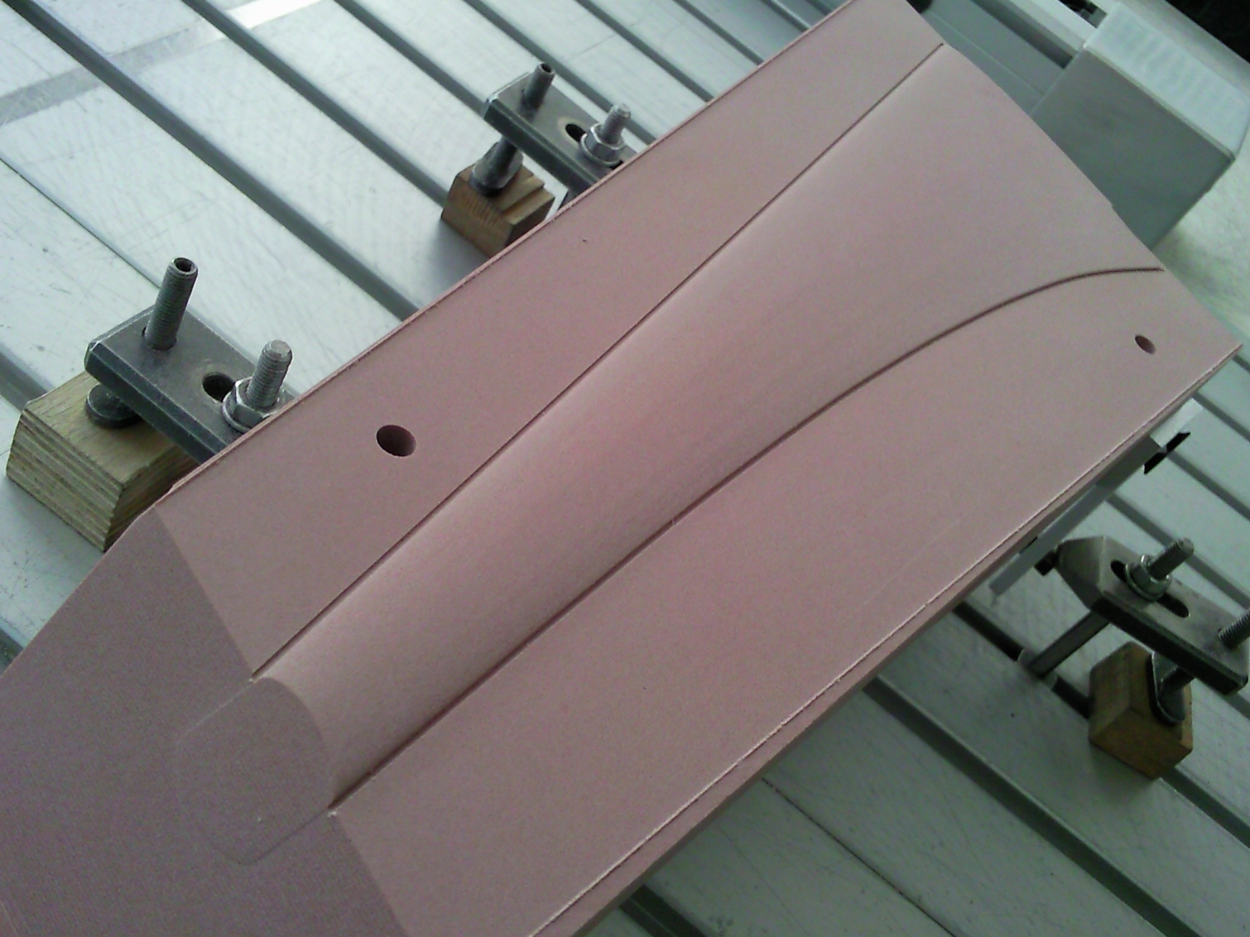

Бывают заказы на мастер-модели для матриц под стеклопластик.
Вот, например, фюзеляж для беспилотника Иркут.
По деталям плюс модель для крышки парашютного отсека. (6666 просмотров) <a class='original' href='./download/file.php?id=20656&mode=view' target=_blank>Загрузить оригинал (3.14 МБ)</a>
Выборка кармана под крышку парашютного отсека. (6666 просмотров) <a class='original' href='./download/file.php?id=20657&mode=view' target=_blank>Загрузить оригинал (4.23 МБ)</a>
В сборе. (6666 просмотров) <a class='original' href='./download/file.php?id=20658&mode=view' target=_blank>Загрузить оригинал (3.7 МБ)</a>
В сборе.

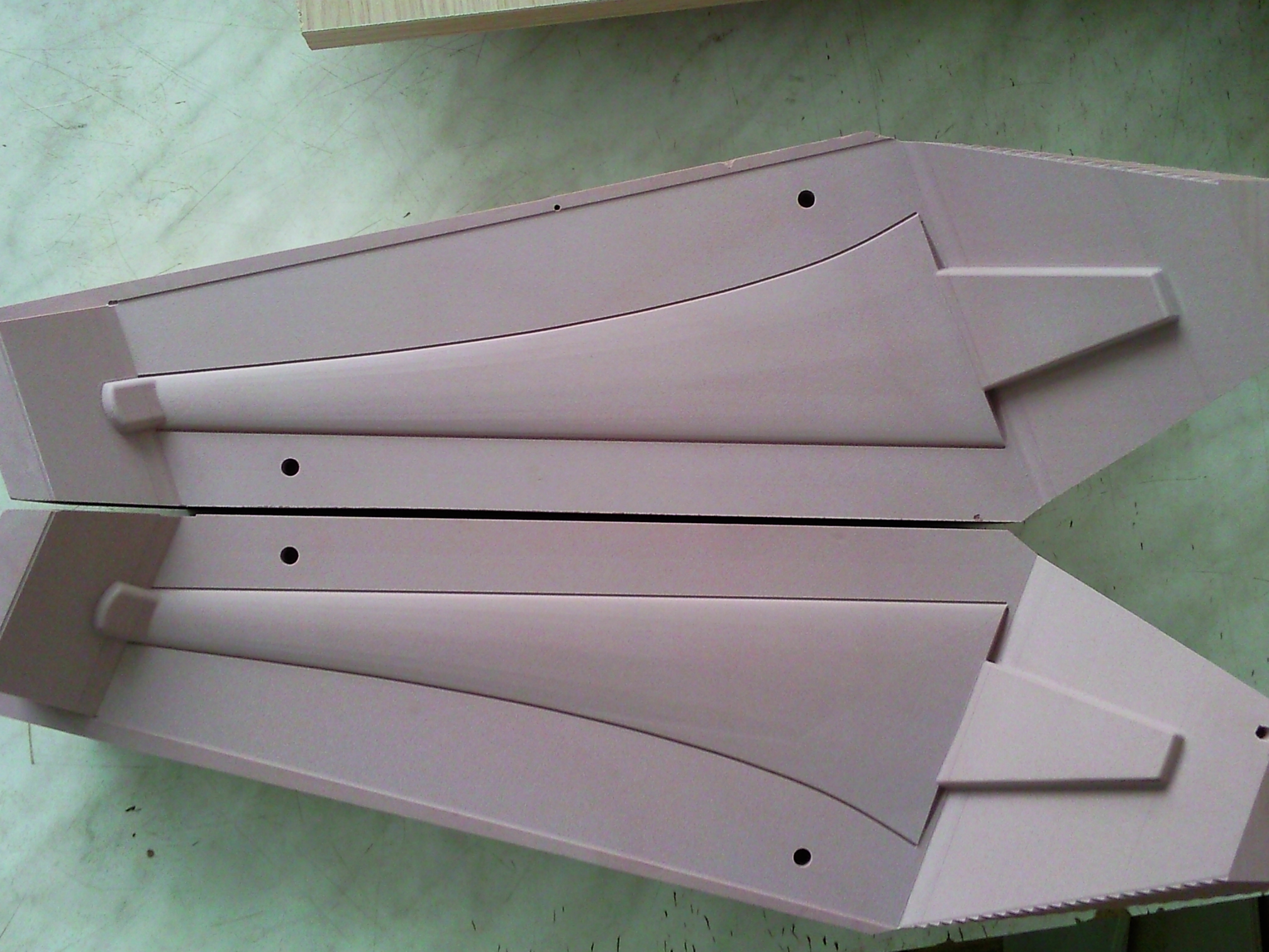

Из разряда "незабываемых" работ. Вроде и материал совсем не снимаешь,
а корячился я долго. Проще было рубанком сделать.
Это мастер-модели для стоек шасси радиопилотажной модели самолёта класса F3A.

sr480
Сообщения: 1288
Репутация: 139
Откуда: Ростов-на-Дону
Re: Мастер-модели
Сообщение sr480 »
А из чего эти модели?

Сообщение DimBa »
Модели сделаны из модельного пластика Obomodulan. Сейчас предпочитаю использовать Necuron.
Этим делом начал заниматься восемь лет назад с абсолютного нуля. Работаю в программе IsyCAM 3.0,
которая была вместе со станком. Привык к ней. Её возможностей хватает на 95% работ. Самые
сложные задачи решаю в MILLе.

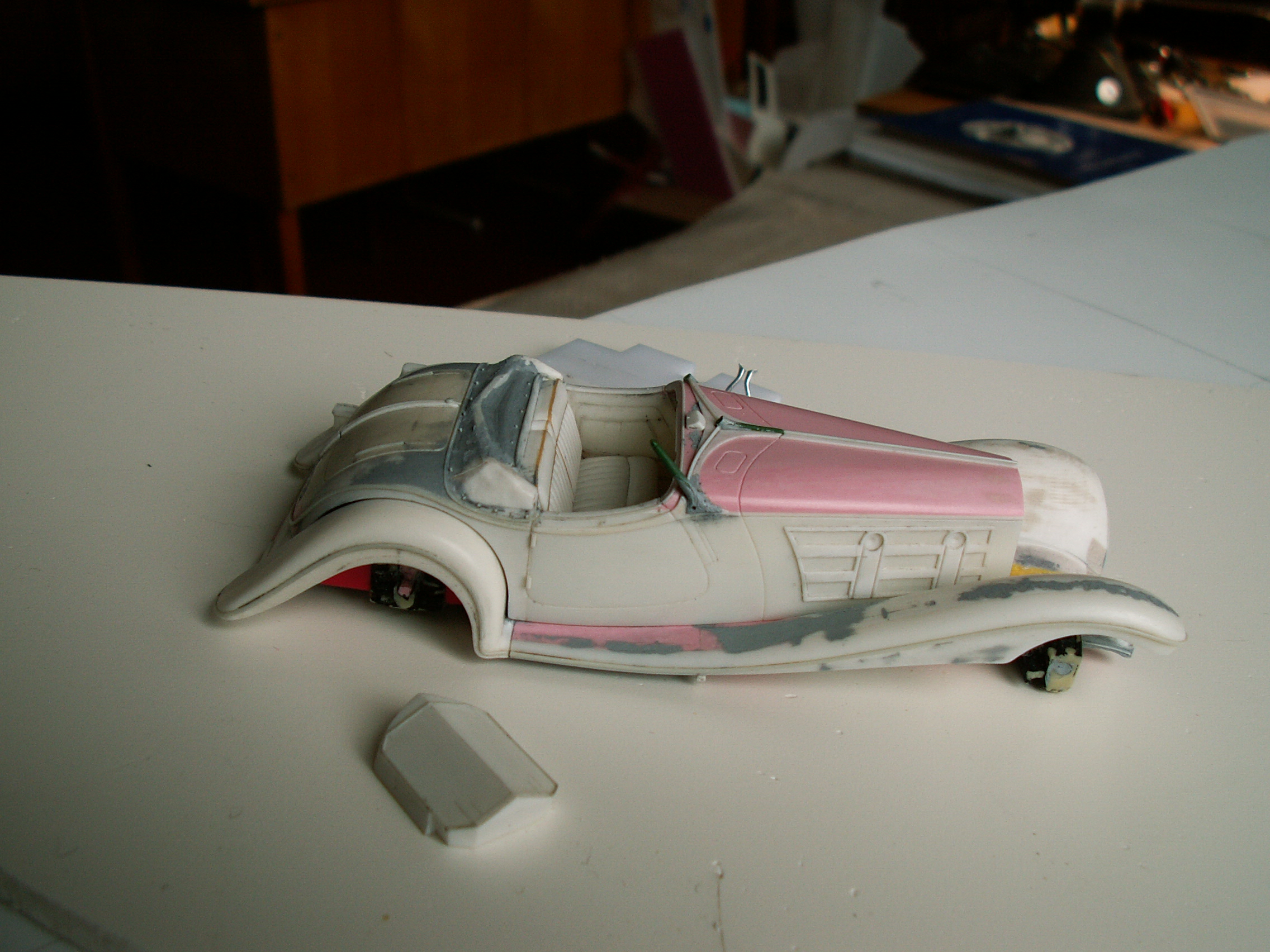

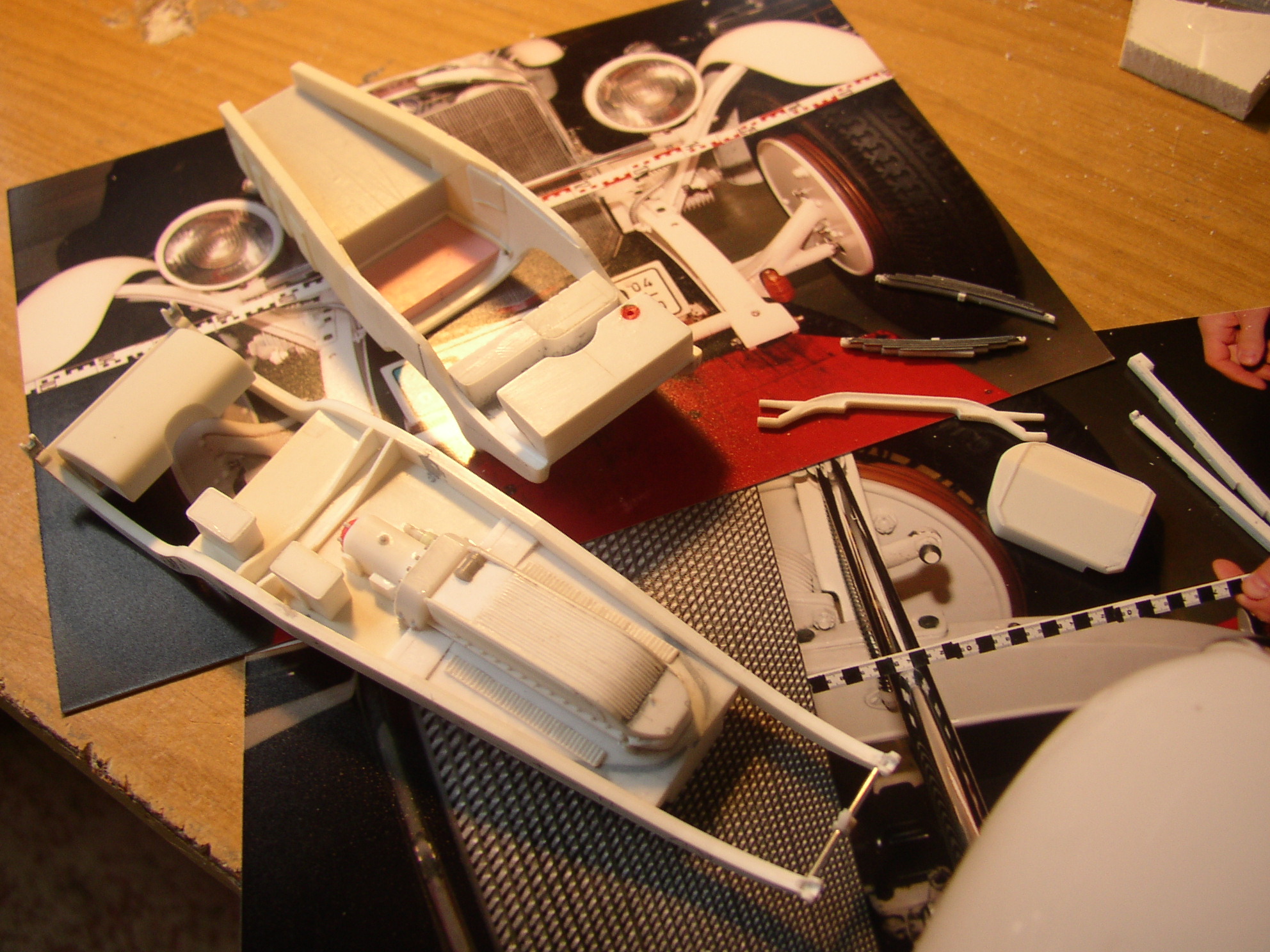

Сообщение IGon »

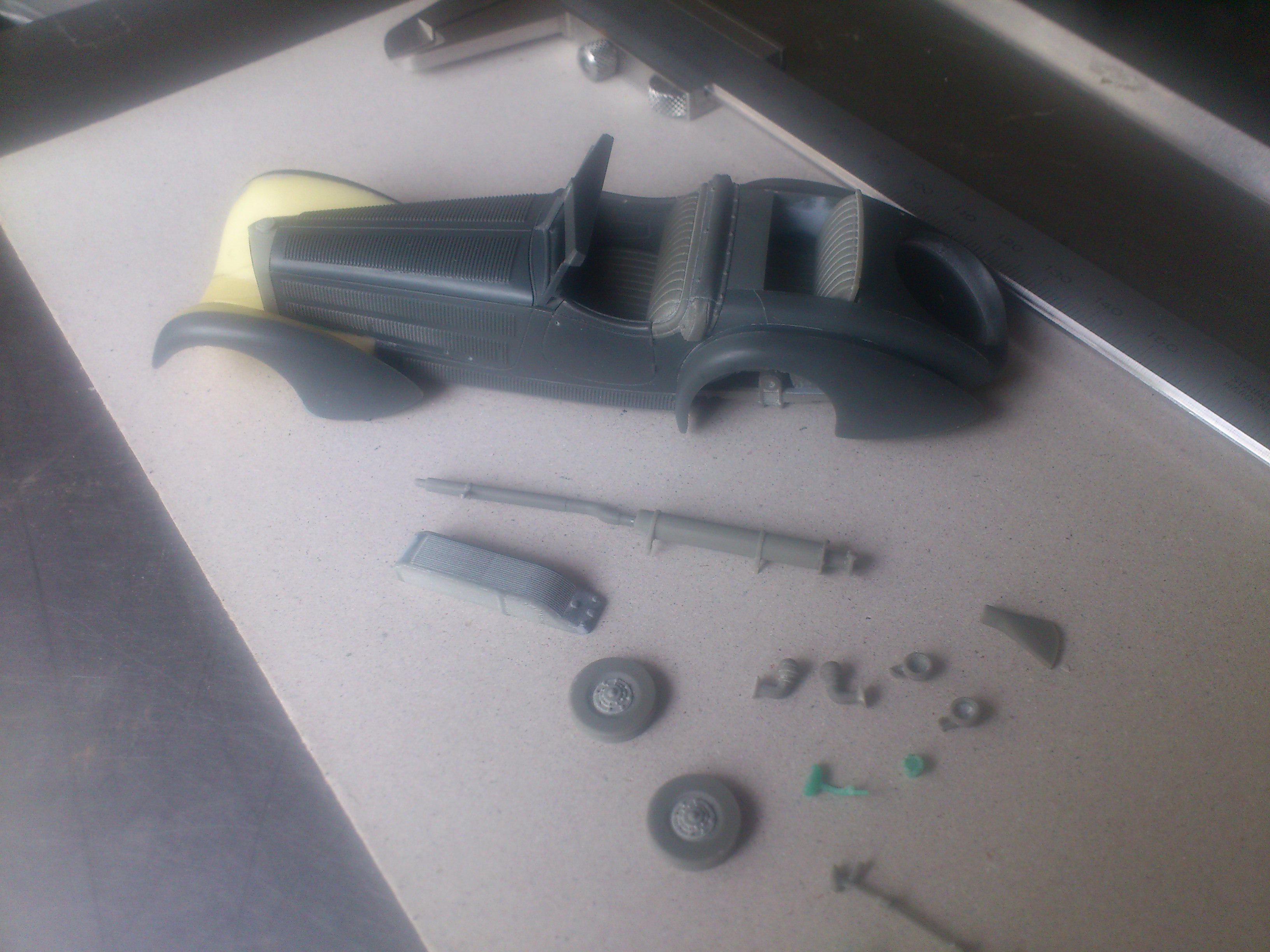

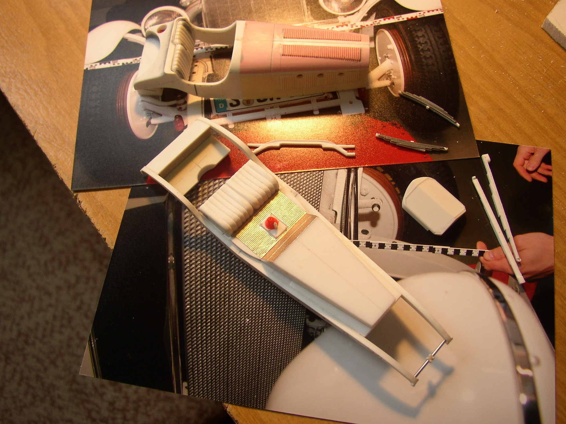

Коллега! :good: Только мои поменьше (1/43).
P1010003.JPG (6576 просмотров) <a class='original' href='./download/file.php?id=20676&mode=view' target=_blank>Загрузить оригинал (689.38 КБ)</a>
P1010004.JPG (6576 просмотров) <a class='original' href='./download/file.php?id=20677&mode=view' target=_blank>Загрузить оригинал (717.45 КБ)</a>
PICT0423.JPG (6576 просмотров) <a class='original' href='./download/file.php?id=20678&mode=view' target=_blank>Загрузить оригинал (1.31 МБ)</a>
DSC_0496.JPG (6576 просмотров) <a class='original' href='./download/file.php?id=20679&mode=view' target=_blank>Загрузить оригинал (895.4 КБ)</a>
DSC_0502.JPG (6576 просмотров) <a class='original' href='./download/file.php?id=20680&mode=view' target=_blank>Загрузить оригинал (845.67 КБ)</a>

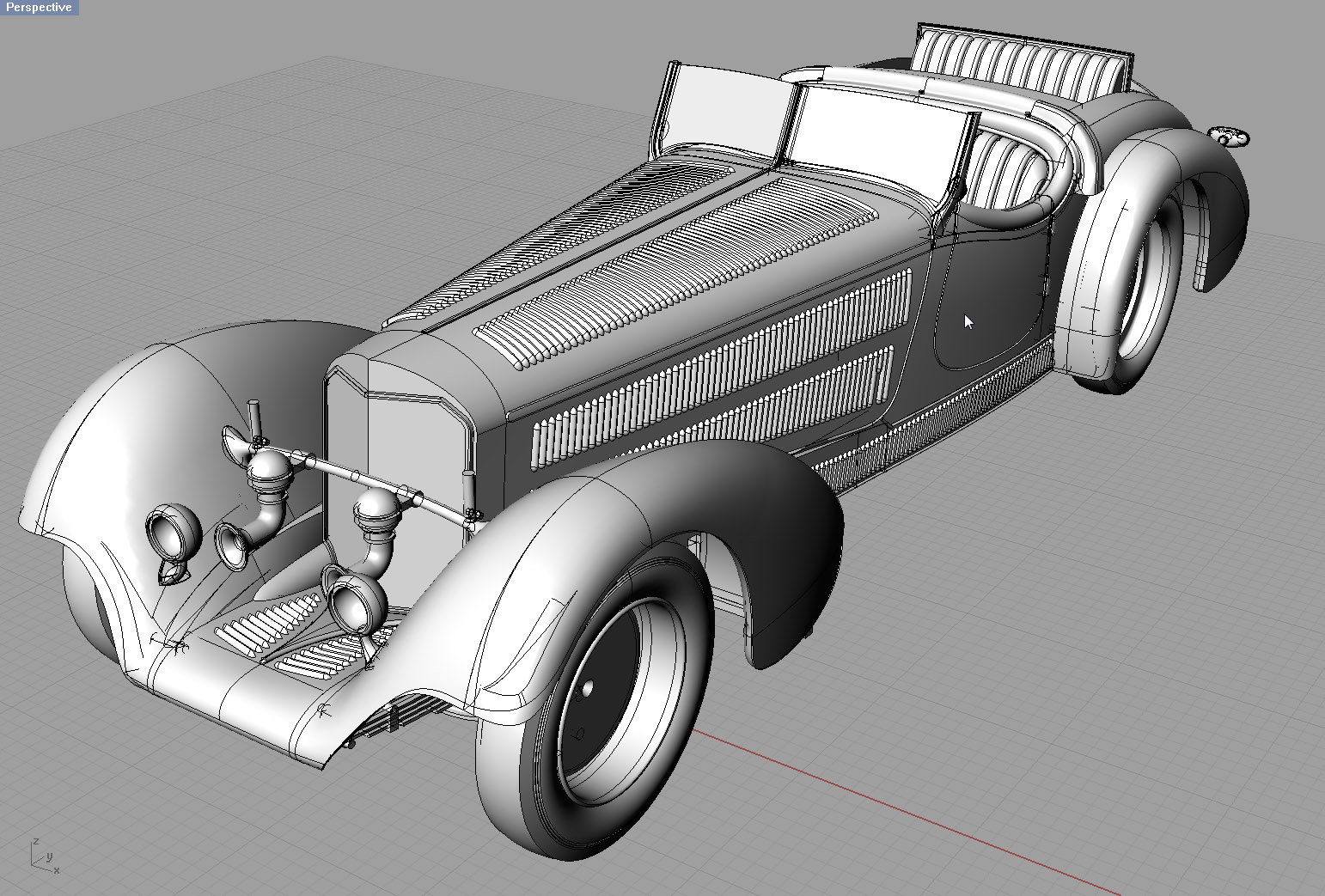

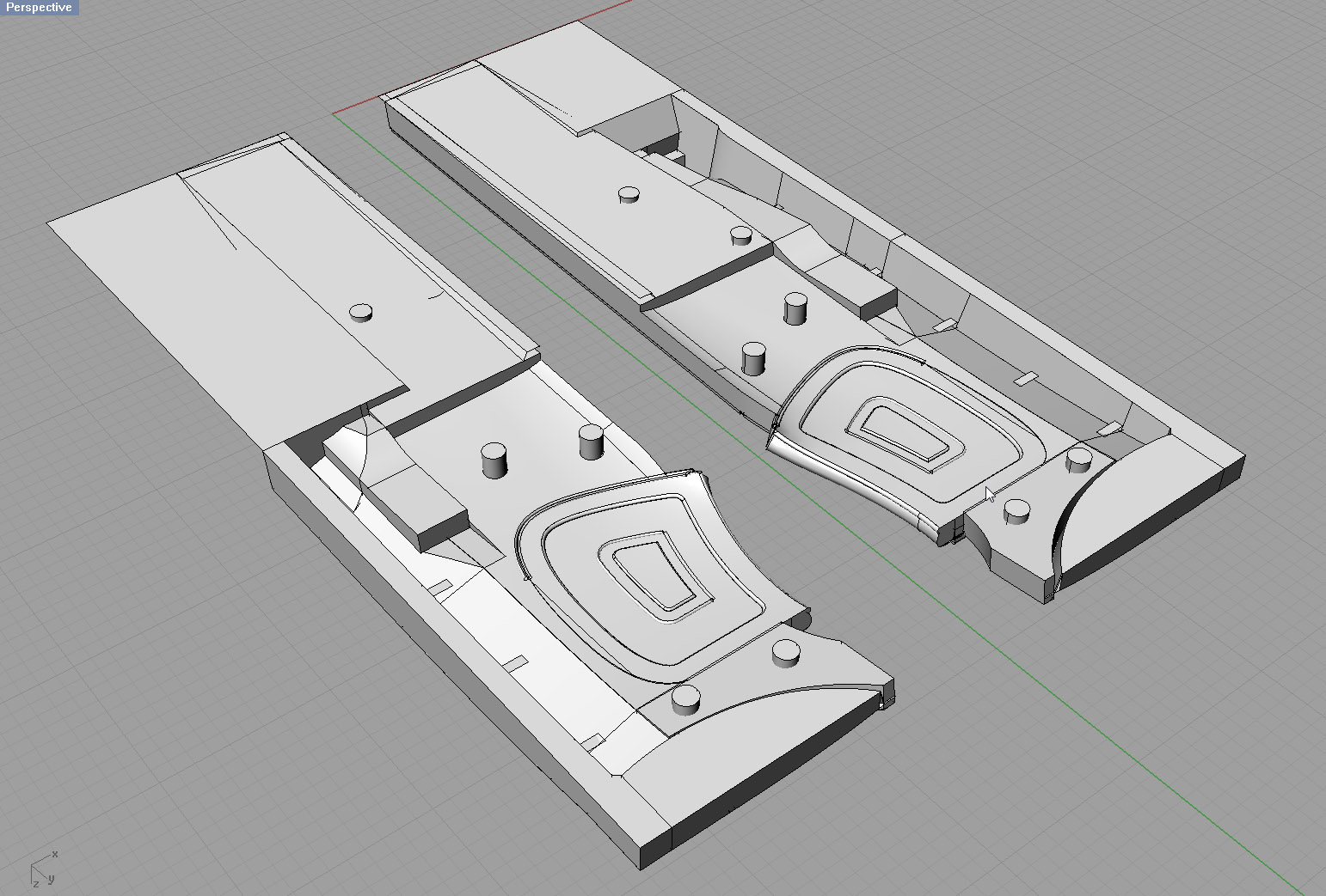

3Д:
MB.jpg (6576 просмотров) <a class='original' href='./download/file.php?id=20681&mode=view' target=_blank>Загрузить оригинал (369.05 КБ)</a>

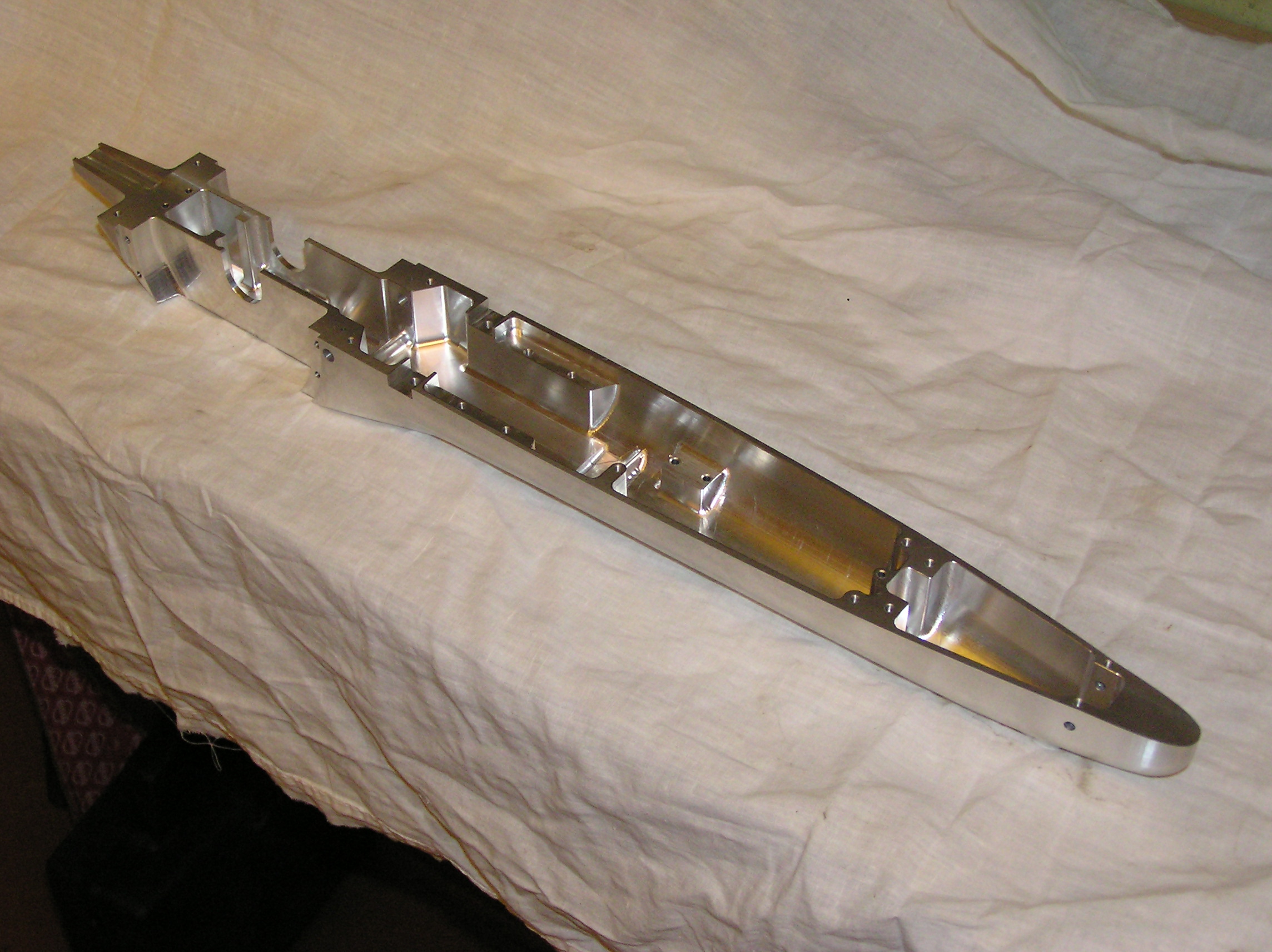

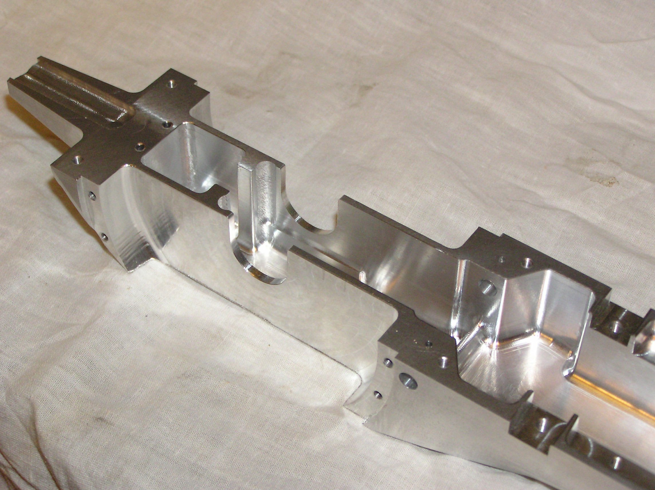

Есть в моей коллекции одна работа, которая мне очень нравится.
Это корпус скоростной кордовой автомодели. Сделано из бруска дюраля с четырех сторон.

Класс! 4-мя переустановками?

Справа, слева - карманы под задние колёса, потом снаружи и потом внутри.

А почему внутри последней стороной? По идее было бы лучше наружную в конце, установив на плоскость.

Вы правы, я просто забыл уже. Был сделан специальный стапель, ставил на плоскость, крепил к тем отв., которые уже были сделаны.

IGon, в каком софте делался проект автомобиля?
IGon
Сообщения: 164
Зарегистрирован: 05 ноя 2012, 11:10
Репутация: 11
Откуда: Хмельницкий, Украина
Re: Мастер-модели
Сообщение IGon »
3D рисовалось в Rhinoceros. Фрезеровалось на Ролланде и в его фирменном ПО готовилась управляющая программа.

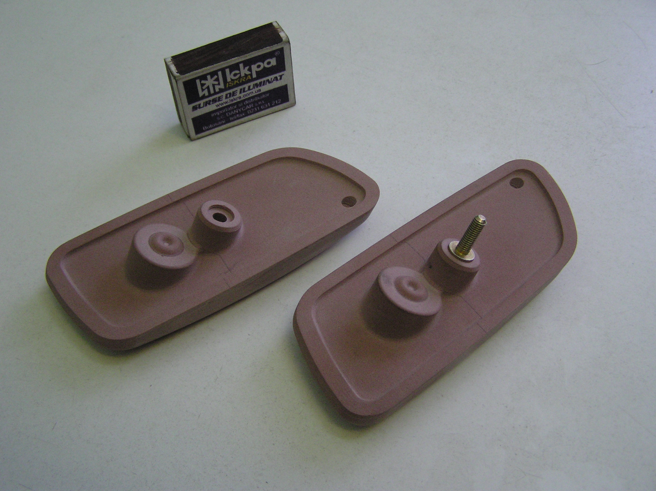

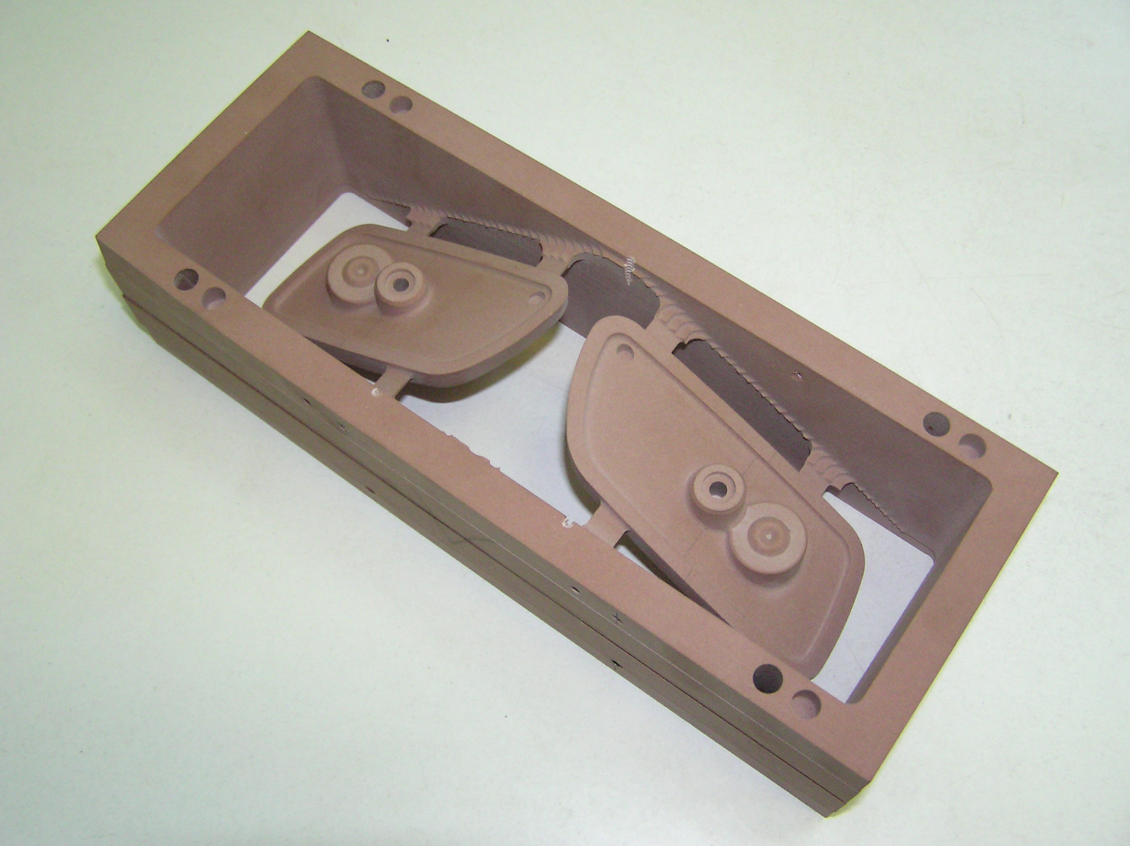

Я вот так делал светоотражатели на ВАЗ 2110-универсал.

IGon
Сообщения: 164
Репутация: 11
Re: Мастер-модели

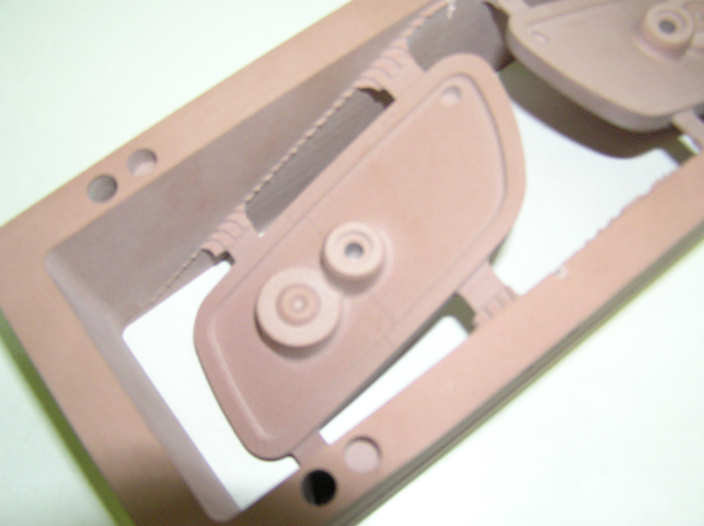

Сообщение IGon »
DimBa писал(а):При фрезеровке боковых панелей кузова их приходилось "вывешивать" внутри бруска?
Не всегда делаю брусок замкнутым. Обычно стараюсь оставлять только 2 стороны бруска, по которым базируюсь при перевороте. Получается экономия материала и времени обработки, а иногда и сама обработка получается проще. Противоположный "балкон" снабжаю опорами.
Borta_inside.jpg (6397 просмотров) <a class='original' href='./download/file.php?id=20738&mode=view' target=_blank>Загрузить оригинал (279.18 КБ)</a>
Borta_ouside.jpg (6397 просмотров) <a class='original' href='./download/file.php?id=20739&mode=view' target=_blank>Загрузить оригинал (361.45 КБ)</a>
