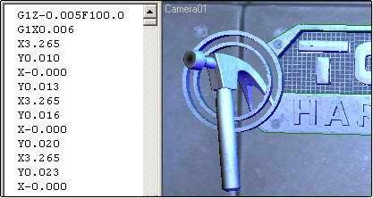

Обычный файл GCode - не слишком понятно (6818 просмотров) <a class='original' href='./download/file.php?id=2266&mode=view' target=_blank>Загрузить оригинал (25.5 КБ)</a>

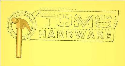

Логотип в GCode Creator (Flat screen DirectX render) (6818 просмотров) <a class='original' href='./download/file.php?id=2267&mode=view' target=_blank>Загрузить оригинал (18.52 КБ)</a>

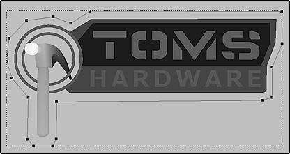

3D-модель, преобразованная в представление 2D-grayscale XY. Для уменьшения времени фрезерования мы прочертили контур (6818 просмотров) <a class='original' href='./download/file.php?id=2268&mode=view' target=_blank>Загрузить оригинал (19.39 КБ)</a>

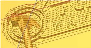

План чернового прохода с помощью 0,125 резца. Обратите внимание, что резец остаётся в пределах XY, которые мы указали ранее (6818 просмотров) <a class='original' href='./download/file.php?id=2269&mode=view' target=_blank>Загрузить оригинал (31.09 КБ)</a>

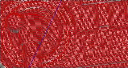

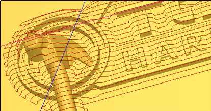

Генерируем чистовой проход. Обратите внимание на большее количество движений резца по сравнению с черновым проходом (6818 просмотров) <a class='original' href='./download/file.php?id=2271&mode=view' target=_blank>Загрузить оригинал (36.34 КБ)</a>

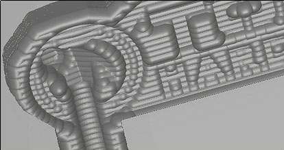

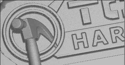

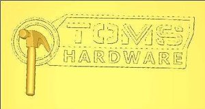

Симуляция чистового прохода. Обратите внимание на более высокую точность и плавные края (6818 просмотров) <a class='original' href='./download/file.php?id=2272&mode=view' target=_blank>Загрузить оригинал (21.56 КБ)</a>

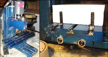

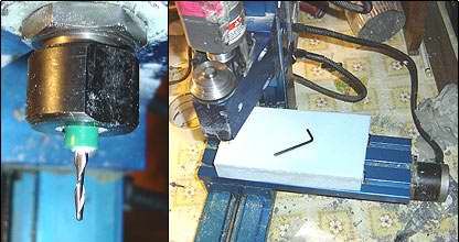

Фрезерный станок с ЧПУ типа CNC с шаговыми двигателями и станиной (6818 просмотров) <a class='original' href='./download/file.php?id=2273&mode=view' target=_blank>Загрузить оригинал (26.98 КБ)</a>
Закрепляем 0,125 резец (6818 просмотров) <a class='original' href='./download/file.php?id=2274&mode=view' target=_blank>Загрузить оригинал (28.42 КБ)</a>

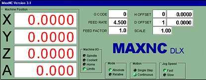

Оси в программе управления станком обнулены (6818 просмотров) <a class='original' href='./download/file.php?id=2275&mode=view' target=_blank>Загрузить оригинал (20.97 КБ)</a>

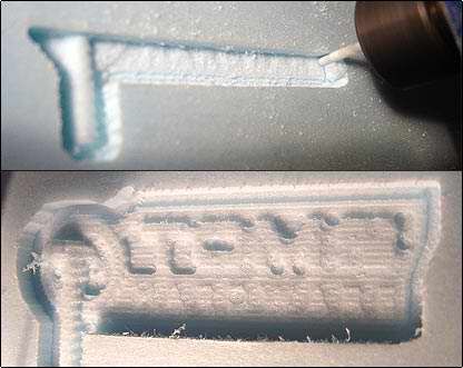

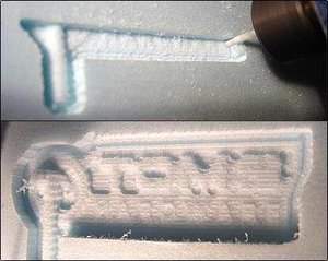

В процессе фрезерования (вверху) и форма после чернового прохода (внизу) (6818 просмотров) <a class='original' href='./download/file.php?id=2276&mode=view' target=_blank>Загрузить оригинал (27.03 КБ)</a>

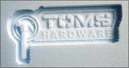

Чистовой проход завершён. Обратите внимание на мелкие ворсинки, которые мы сейчас уберём (6818 просмотров) <a class='original' href='./download/file.php?id=2277&mode=view' target=_blank>Загрузить оригинал (19.56 КБ)</a>

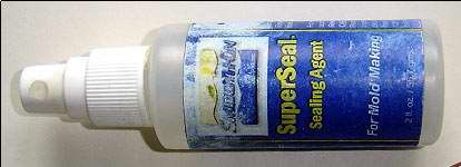

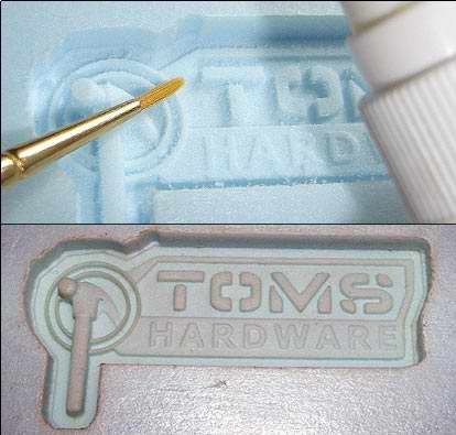

Герметик Smooth-On SuperSeal позволит избавиться от пористости материала (6818 просмотров) <a class='original' href='./download/file.php?id=2278&mode=view' target=_blank>Загрузить оригинал (15.16 КБ)</a>
Распыляем герметик и полируем кисточкой. Обратите внимание на улучшение детализации (6818 просмотров) <a class='original' href='./download/file.php?id=2279&mode=view' target=_blank>Загрузить оригинал (30.2 КБ)</a>

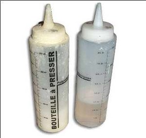

Двухкомпонентная силиконовая смола, время схватывания 6-8 часов (6817 просмотров) <a class='original' href='./download/file.php?id=2280&mode=view' target=_blank>Загрузить оригинал (27.16 КБ)</a>

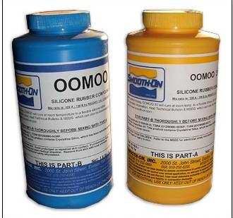

Два компонента OOMOO 30 Part A до смешивания (6817 просмотров) <a class='original' href='./download/file.php?id=2281&mode=view' target=_blank>Загрузить оригинал (27.55 КБ)</a>

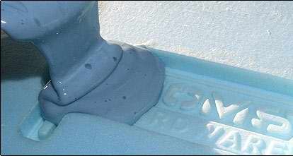

Заливаем форму смолой. Нужно заливать в одном месте, а смола пусть растекается сама (6817 просмотров) <a class='original' href='./download/file.php?id=2282&mode=view' target=_blank>Загрузить оригинал (15.58 КБ)</a>

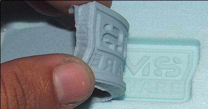

Извлекаем полученную вторую форму из первой (6817 просмотров) <a class='original' href='./download/file.php?id=2283&mode=view' target=_blank>Загрузить оригинал (15.23 КБ)</a>

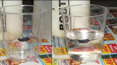

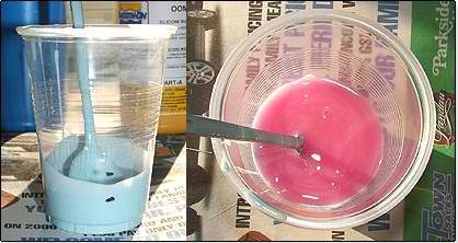

Стаканчики, использованные для подготовки пластиковой смолы (6817 просмотров) <a class='original' href='./download/file.php?id=2285&mode=view' target=_blank>Загрузить оригинал (25.33 КБ)</a>

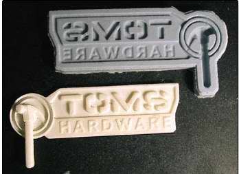

Форма и готовая модель (6817 просмотров) <a class='original' href='./download/file.php?id=2286&mode=view' target=_blank>Загрузить оригинал (20.4 КБ)</a>

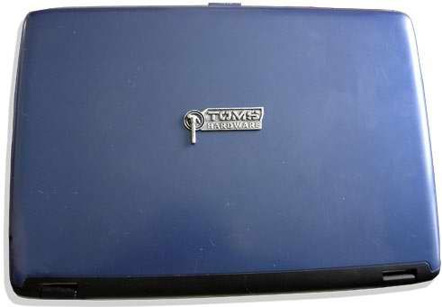

Логотип Tom's Hardware Guide на верхней панели ноутбука (6817 просмотров) <a class='original' href='./download/file.php?id=2287&mode=view' target=_blank>Загрузить оригинал (14.11 КБ)</a>
