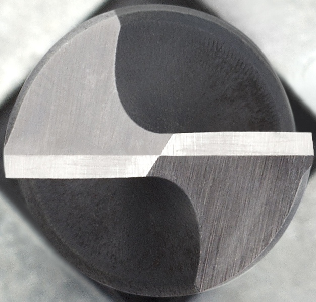

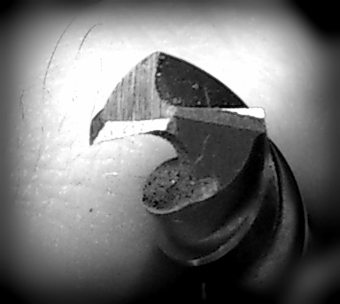

а вот вам фото

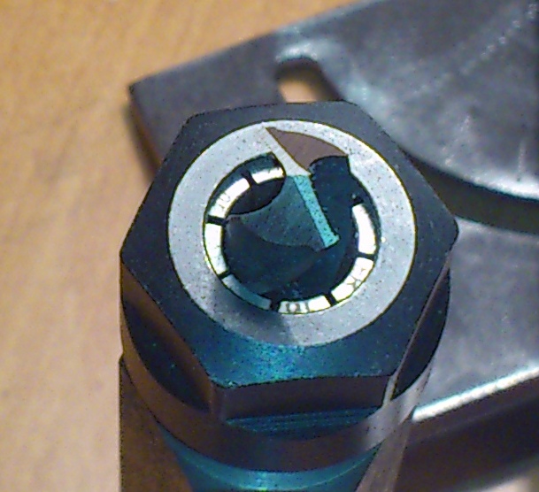

IMG_20130309_192210.jpg (4599 просмотров) <a class='original' href='./download/file.php?id=12754&mode=view' target=_blank>Загрузить оригинал (120.6 КБ)</a>
Re: приспособа для заточки сверел
Как ровно заточено, так бы руками уметь :)
Красота какая! А почему оно наполовину синее?
И как сверлит?
Nick писал(а):А как это у тебя так быстро инструменты меняются?
Это называется монтаж © "Человек с бульвара Капуцинов" :)
Сообщение Алексс »
Serg-tmn писал(а):А почему оно наполовину синее?
И как сверлит?
это такое китайское чернение. титаник - радикально черный цвет.
вооще оно не сверлит... :freak:
тоесть без предварительной сверловки в сталь не идет вообще. по уже готовому отверстию как в масло.
на фотке видно, что кончик не правильный.
должно быть так

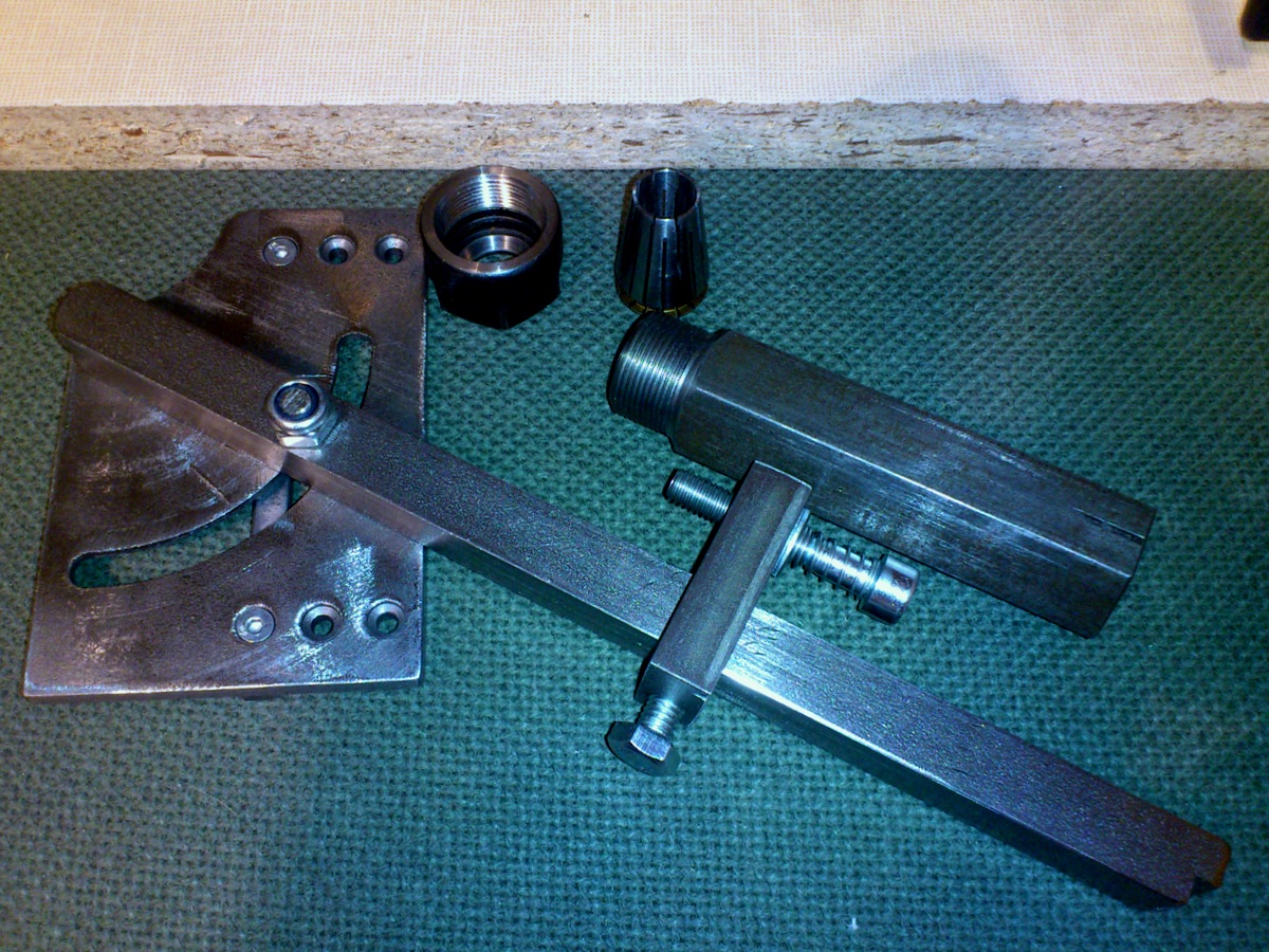

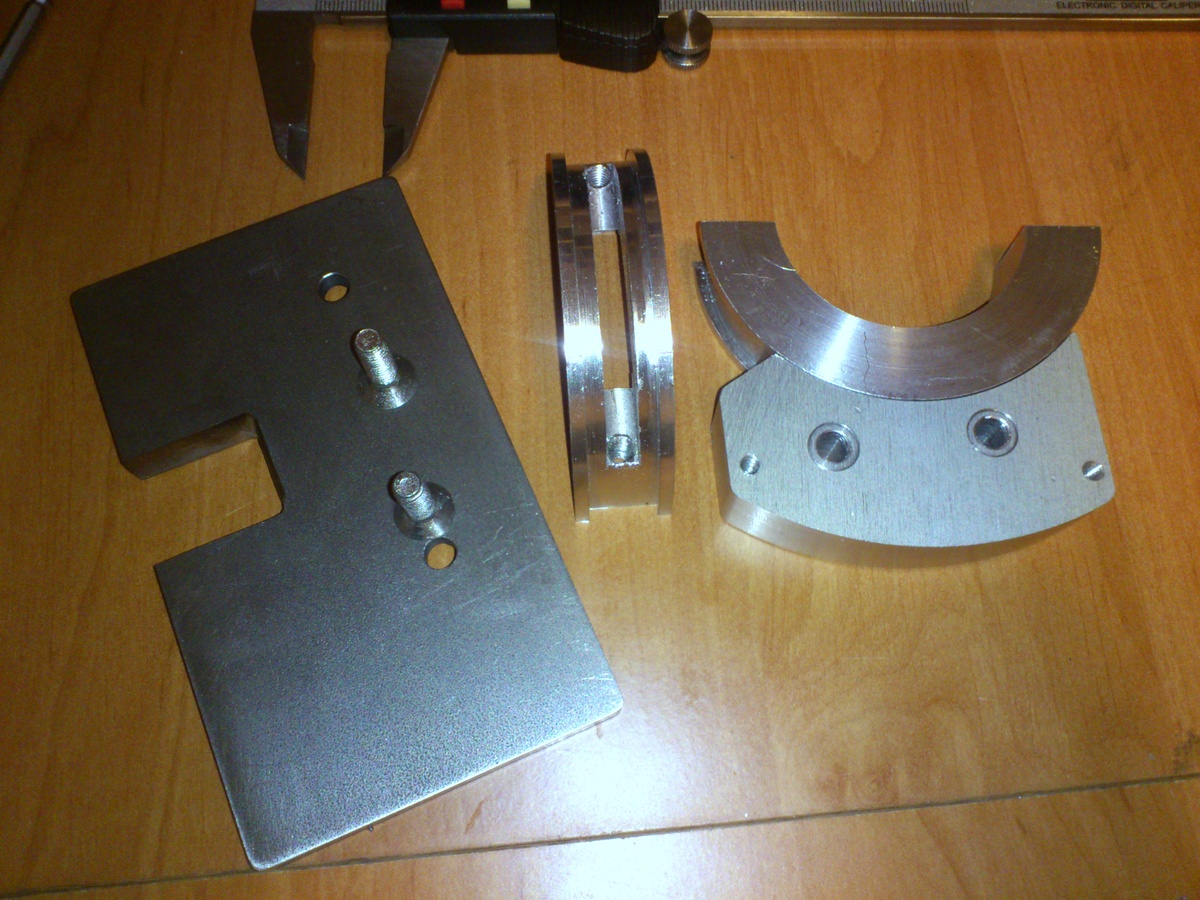

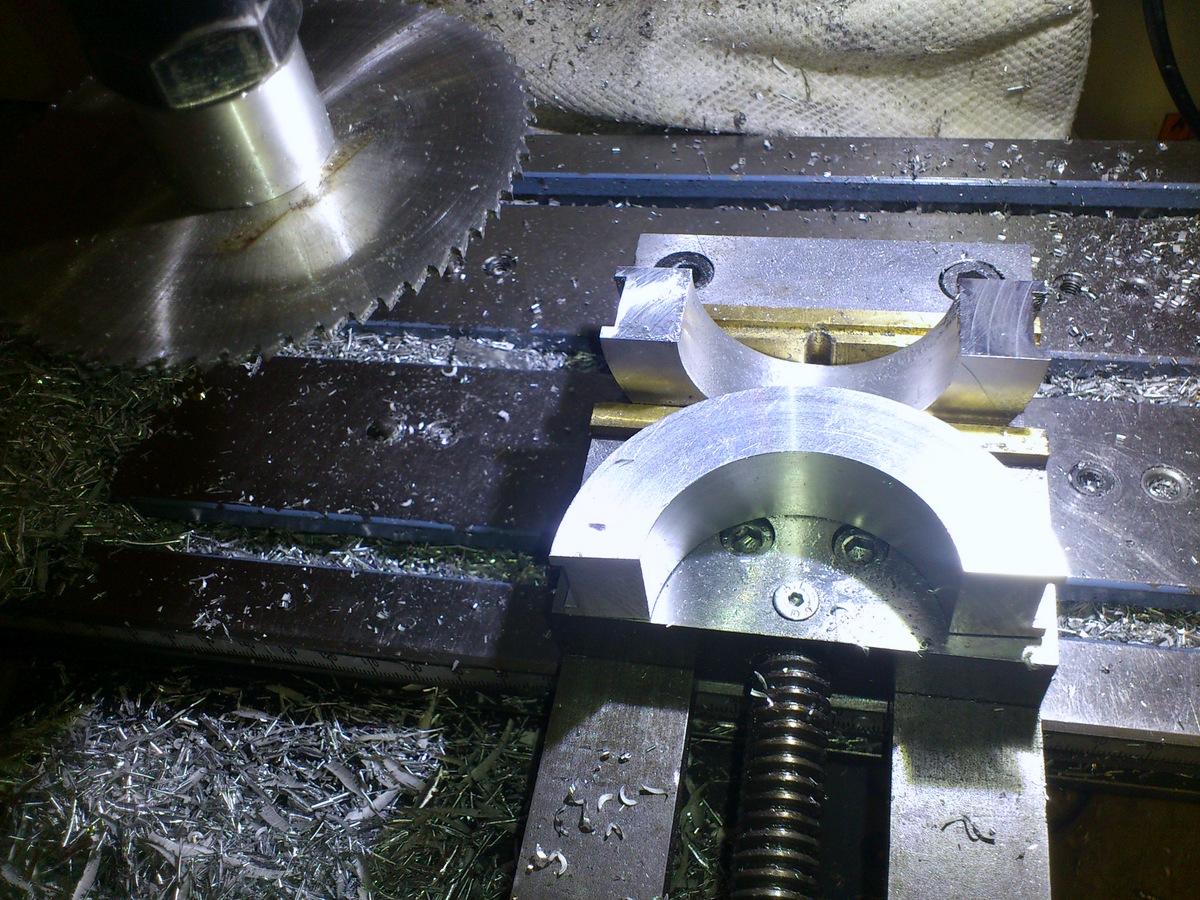

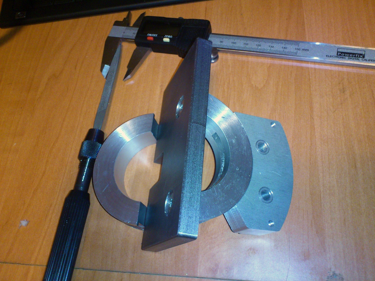

прогресс сегодня
Сообщение Алексс »
кое что сделал сегодня
распилил
IMG_20130312_195834.jpg (4575 просмотров) <a class='original' href='./download/file.php?id=12763&mode=view' target=_blank>Загрузить оригинал (428.38 КБ)</a>
просверлил и вырезал. сделал ответную часть
IMG_20130312_203559.jpg (4575 просмотров) <a class='original' href='./download/file.php?id=12764&mode=view' target=_blank>Загрузить оригинал (384.22 КБ)</a>
ну и собрал в кучу что уже есть
IMG_20130312_204237.jpg (4575 просмотров) <a class='original' href='./download/file.php?id=12765&mode=view' target=_blank>Загрузить оригинал (377.14 КБ)</a>
Алексс писал(а):на фотке видно, что кончик не правильный.
должно быть так
И там, и здесь - перемычка у сверла какая-то... нетрадиционная, что ли.
На первой фотке кончик сверла с большой площадью контакта,
наверное поэтому не идет без предварительного засверливания

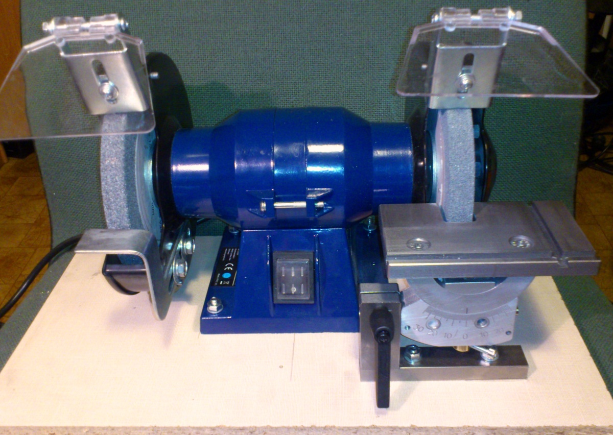

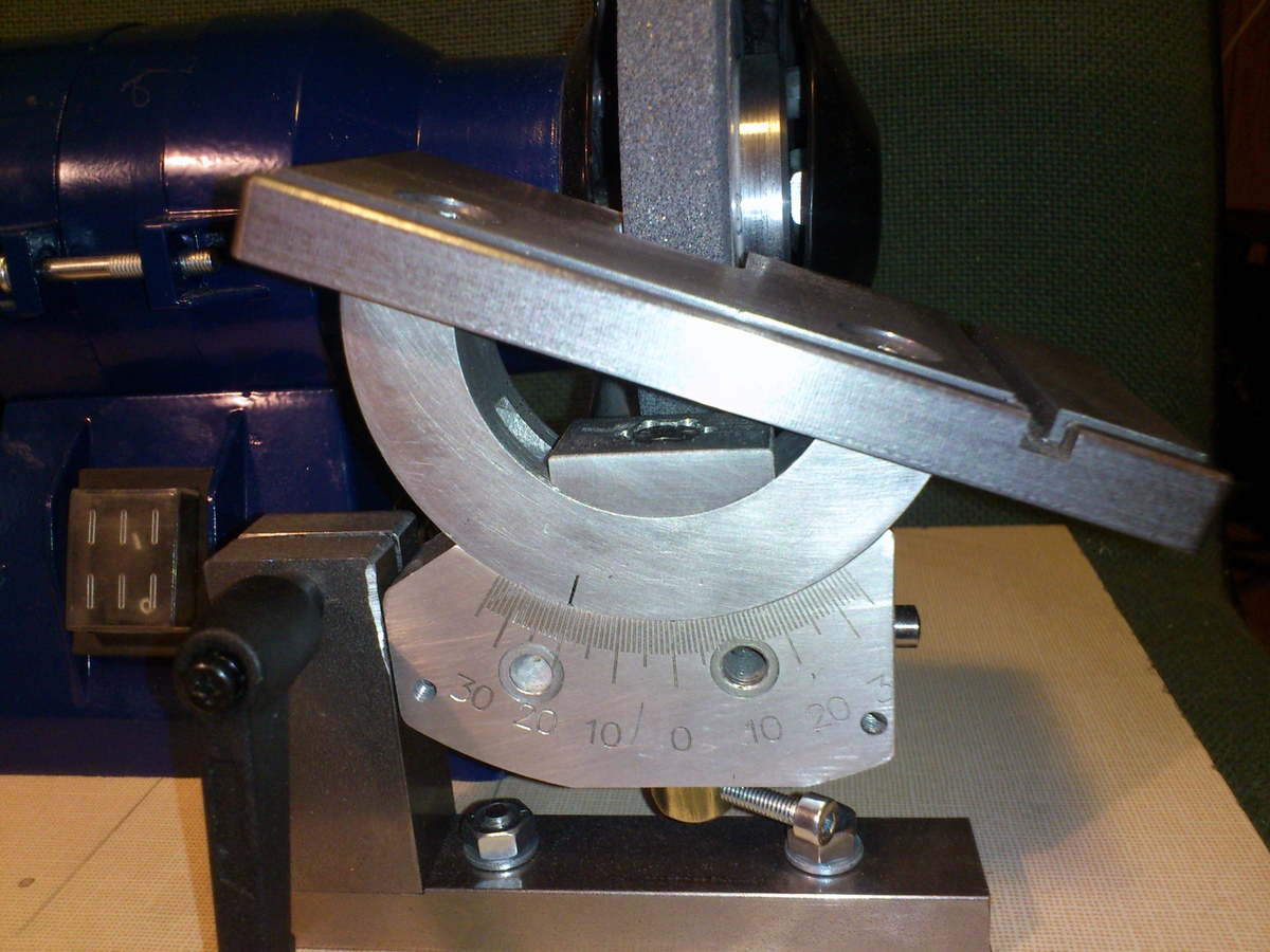

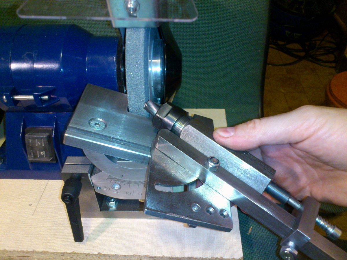

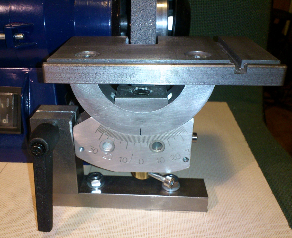

готово
общий вид (4425 просмотров) <a class='original' href='./download/file.php?id=13021&mode=view' target=_blank>Загрузить оригинал (314.64 КБ)</a>
общий вид
столик на 0 градусов (4425 просмотров) <a class='original' href='./download/file.php?id=13022&mode=view' target=_blank>Загрузить оригинал (429.05 КБ)</a>
столик на 20 градусов (4425 просмотров) <a class='original' href='./download/file.php?id=13023&mode=view' target=_blank>Загрузить оригинал (431.82 КБ)</a>
подвижной столик и держатель сверел (4425 просмотров) <a class='original' href='./download/file.php?id=13024&mode=view' target=_blank>Загрузить оригинал (431.24 КБ)</a>
все вместе готово к работе (4425 просмотров) <a class='original' href='./download/file.php?id=13027&mode=view' target=_blank>Загрузить оригинал (400.33 КБ)</a>
результат (4425 просмотров) <a class='original' href='./download/file.php?id=13025&mode=view' target=_blank>Загрузить оригинал (41.05 КБ)</a>
результат
Сообщение Алексс »
спасибо :)
сверлит ацтойно :pssdoff:
пока пробовал только 10мм затачивать как самое большое - легче настраиваться и результат виднее.
вроде острое, почти все как надо (на картинках), но задняя сторона второй плоскости цепляет заготовку. видимо нужно либо второй угол увеличить, либо третью плоскость делать.
точил на 10° и 20°.
либо я делаю что-то не так ... :wik:
Сообщение Алексс »
так посмотри сколько разных приспособ для заточки - тьма просто!
и каждый говорит что его лучше всех :)
сижу анализирую конструкцию и пришел к выводу, что нужно не двигать подвижной столик, а наклонять на себя/от себя оба стола. конструкция позволяет. буду пробовать сегодня.
Ок, давай добивай, не зря же делал приспособу.
Алексс
Сообщения: 2099
Репутация: 266
Заслуга: IQ32
Откуда: Прага
Сообщение Алексс »
вобщем выводы:
- приспособа работает.
- она не удобная. по крайней мере в том виде, в каком она сайчас.
значительно удобнее подавать сверло на диск не двигая столик а поворачивая. вчера точил сверло, жестко закрепив подвижной стол и поворачивал оба стола вокруг оси крепления. получается удобнее.
однако чем мельче сверло, тем сложнее найти правильное положение и размеры кромок. также есть у меня подозрение, что конус в шестиграннике получился не по центру.
3 - можно точить резцы с теми-же ограничениями что и сверла
