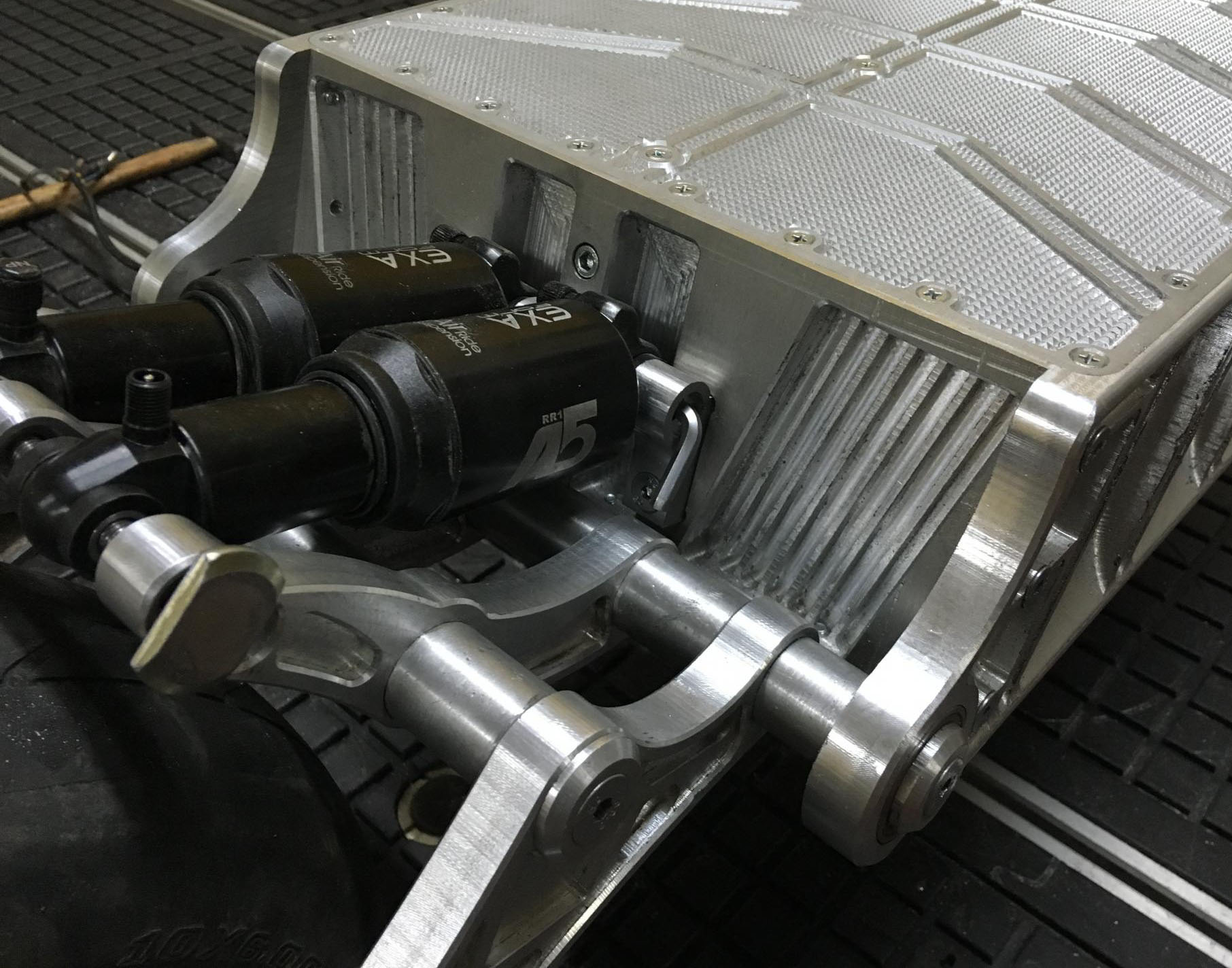

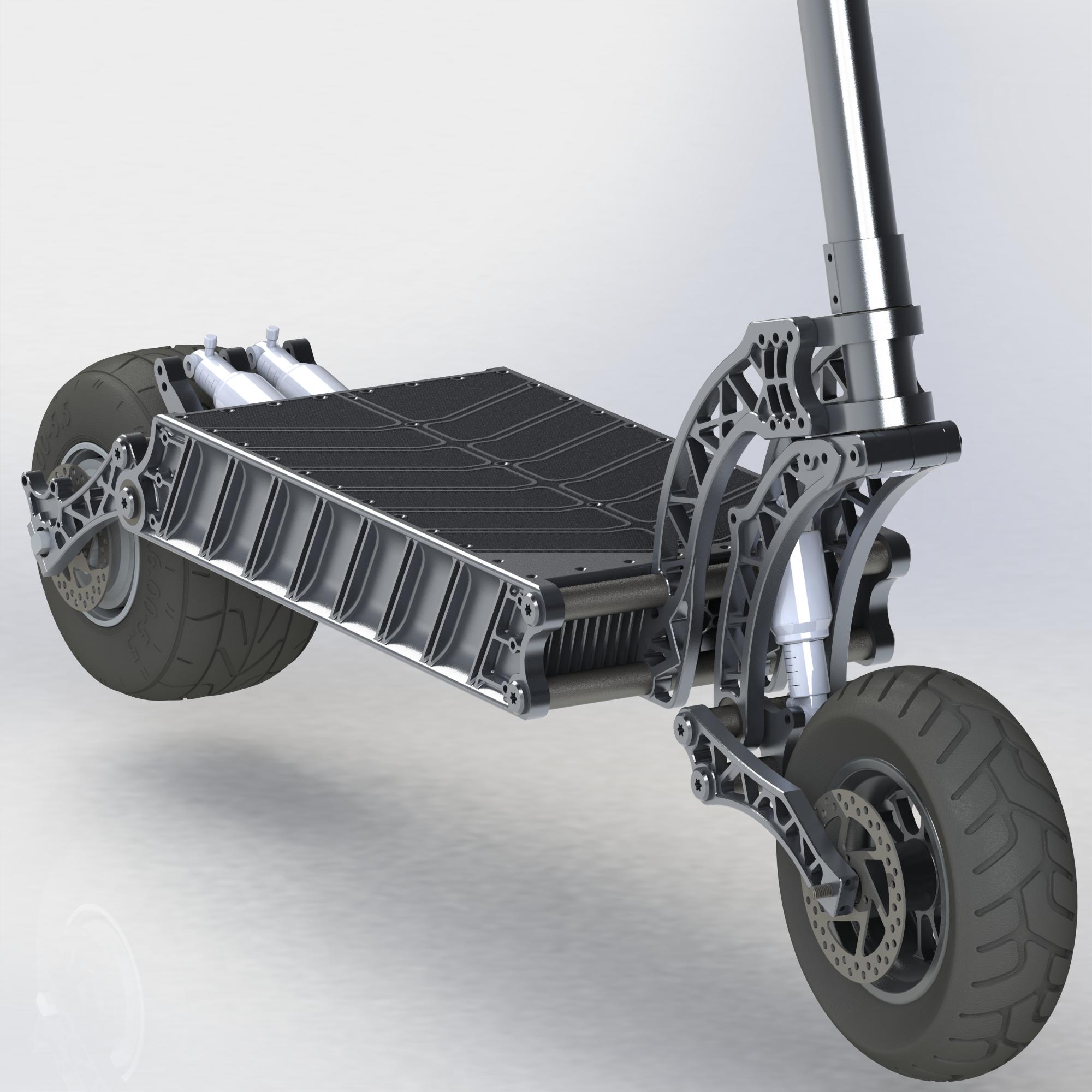

Хочу поделиться своим проектом, который я делал пару лет назад.
Не пинайте сильно, у меня нет технического образования, я учился работать на чпу, читая этот форум и смотря ютуб )
И так, электросамокат :-D

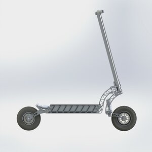

Начну рассказывать в хронологическом порядке.

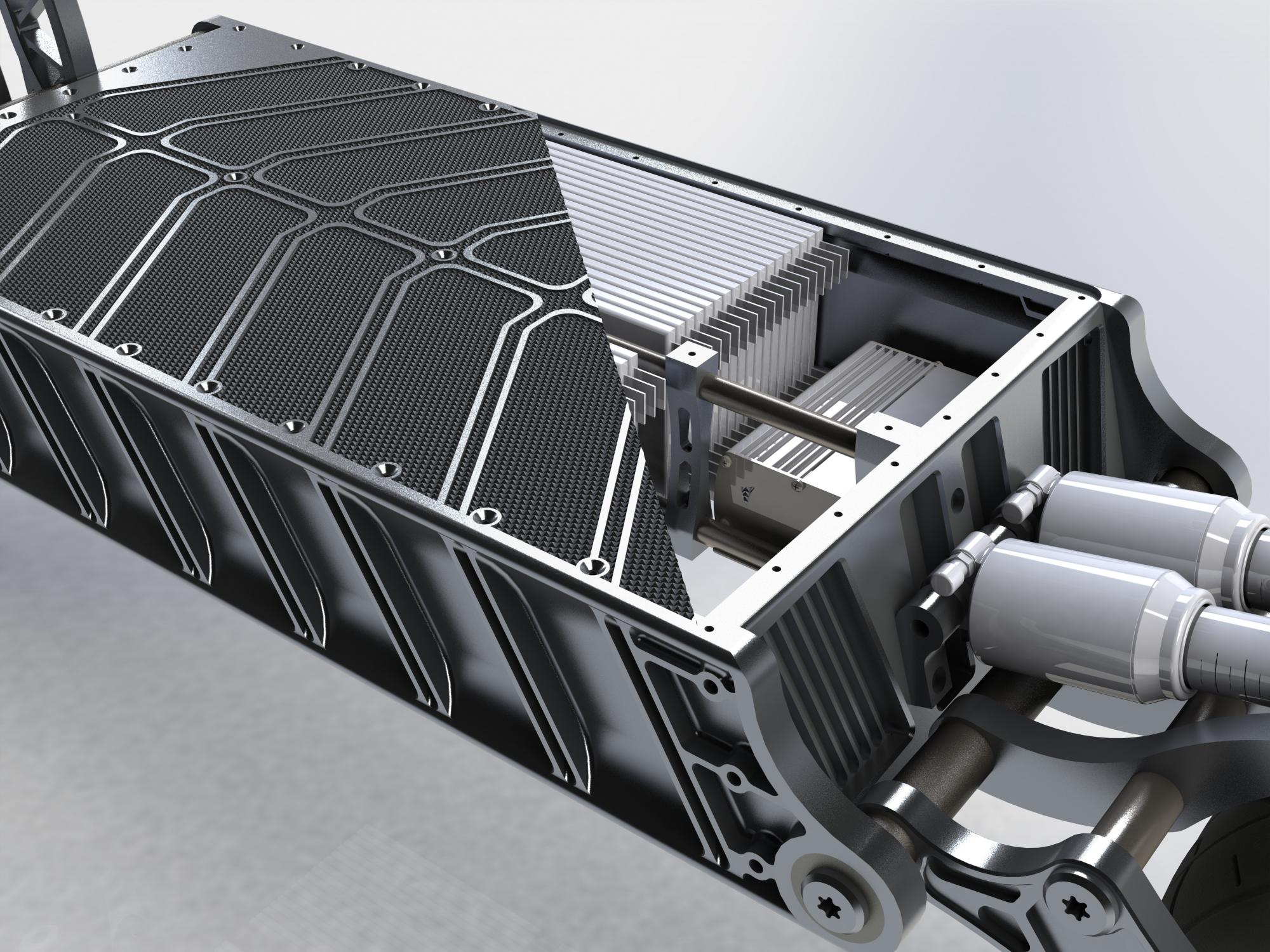

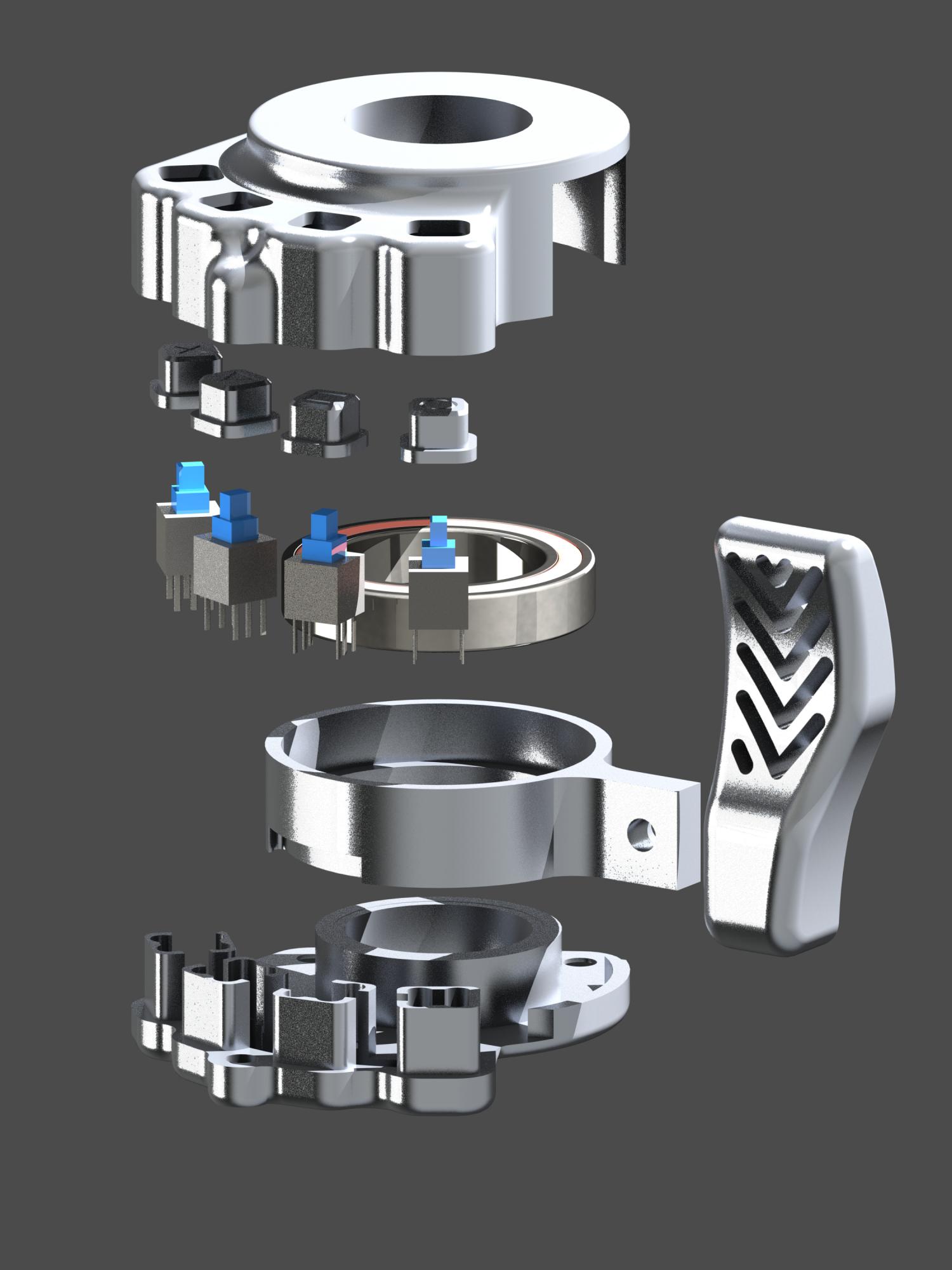

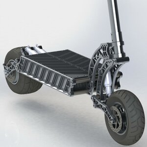

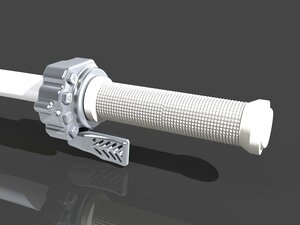

Как и положено, для начала был нарисован проект в солидворксе:
1.jpeg (11010 просмотров) <a class='original' href='./download/file.php?id=193053&mode=view' target=_blank>Загрузить оригинал (131.86 КБ)</a>
2.jpeg (11010 просмотров) <a class='original' href='./download/file.php?id=193054&mode=view' target=_blank>Загрузить оригинал (240.93 КБ)</a>
3.jpeg (11010 просмотров) <a class='original' href='./download/file.php?id=193055&mode=view' target=_blank>Загрузить оригинал (380.48 КБ)</a>

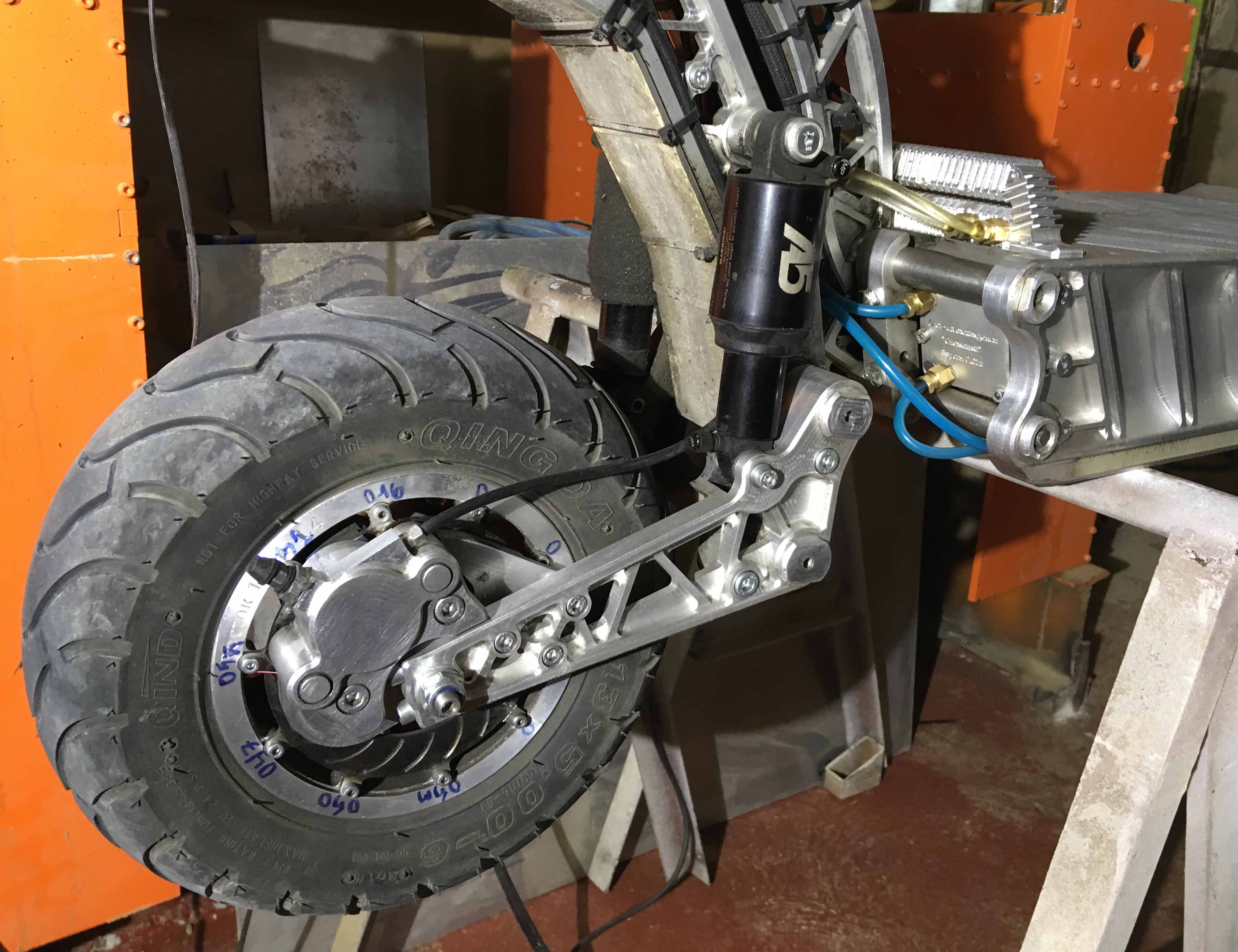

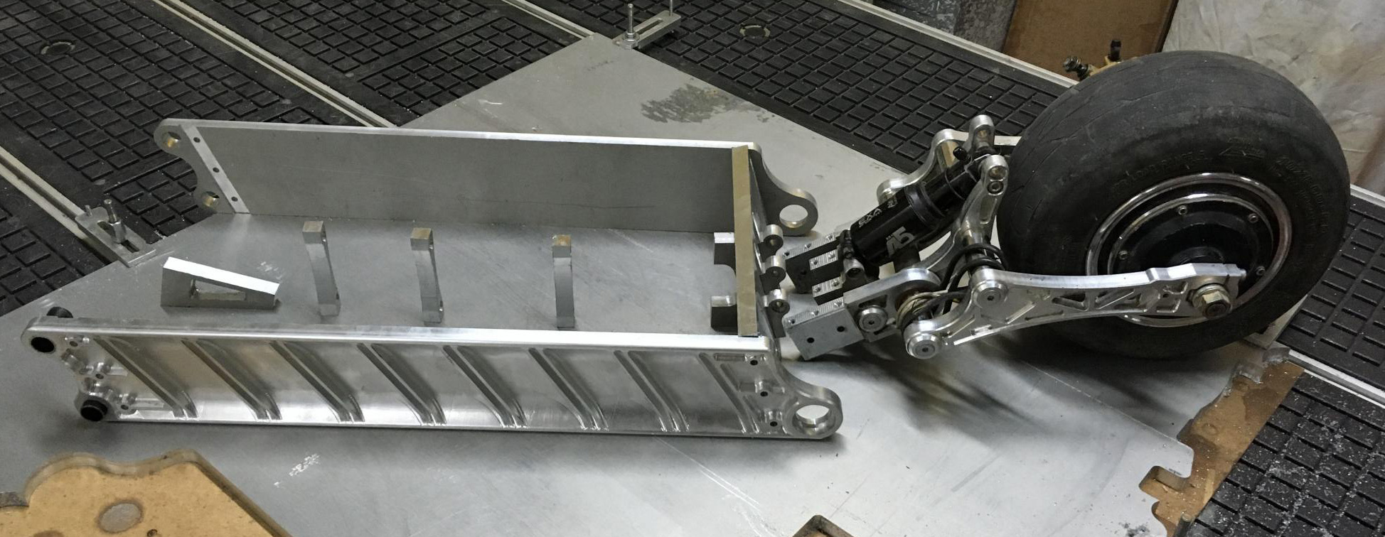

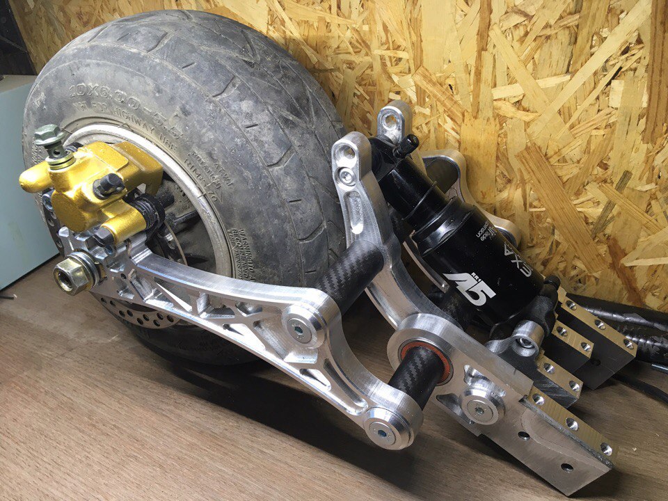

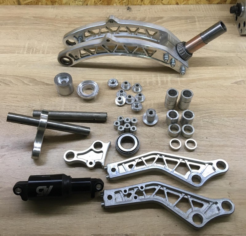

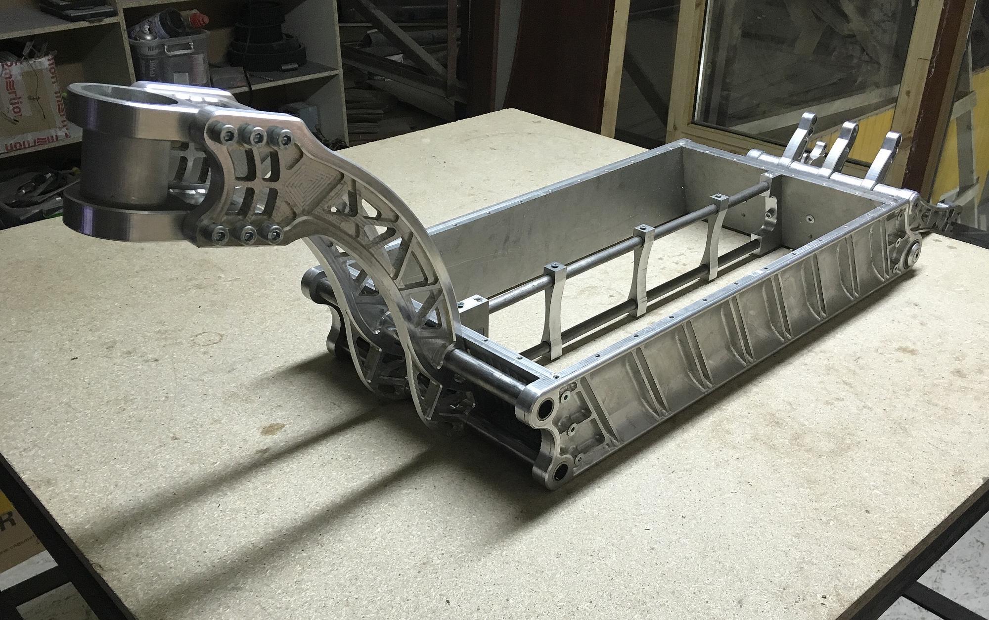

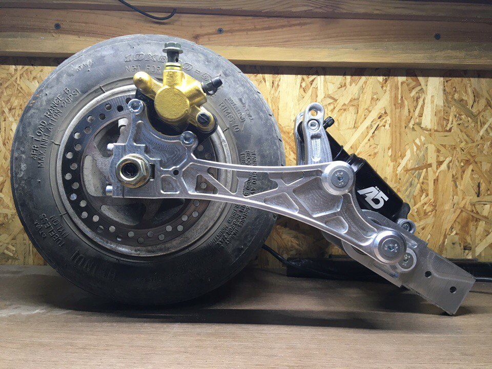

После чего, уже я уже приступил к изготовлению отдельных деталей и сборке воедино.

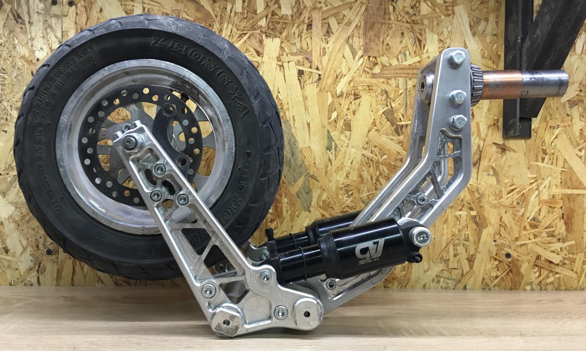

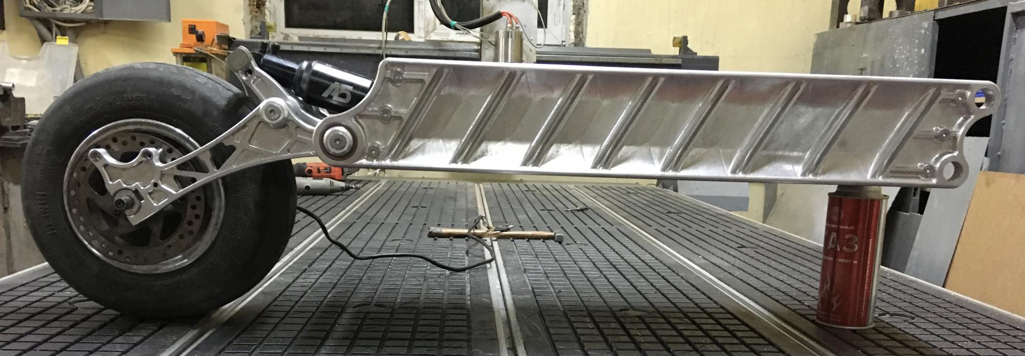

Заднюю подвеску я взял со старого самоката, переделав крепление и добавив ещё один амортизатор, так как вес будущей конструкции предполагался внушительный:
3х1.jpeg (11010 просмотров) <a class='original' href='./download/file.php?id=193056&mode=view' target=_blank>Загрузить оригинал (221.25 КБ)</a>
4.jpeg (11010 просмотров) <a class='original' href='./download/file.php?id=193057&mode=view' target=_blank>Загрузить оригинал (174.01 КБ)</a>
5.jpeg (11010 просмотров) <a class='original' href='./download/file.php?id=193058&mode=view' target=_blank>Загрузить оригинал (465 КБ)</a>
6.jpeg (11010 просмотров) <a class='original' href='./download/file.php?id=193059&mode=view' target=_blank>Загрузить оригинал (189.04 КБ)</a>
7.jpeg (11010 просмотров) <a class='original' href='./download/file.php?id=193060&mode=view' target=_blank>Загрузить оригинал (207.93 КБ)</a>

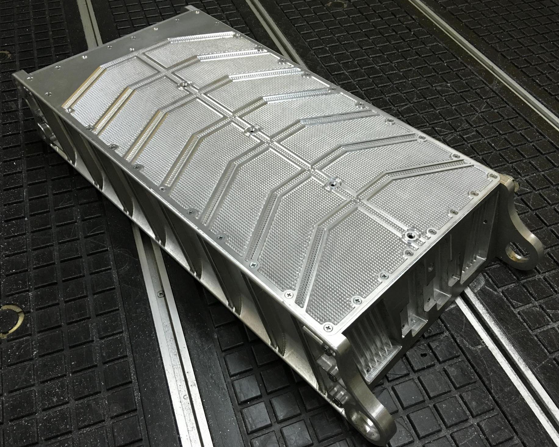

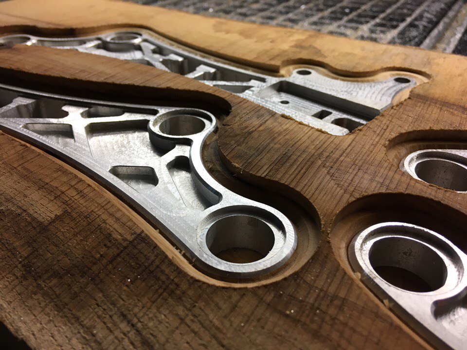

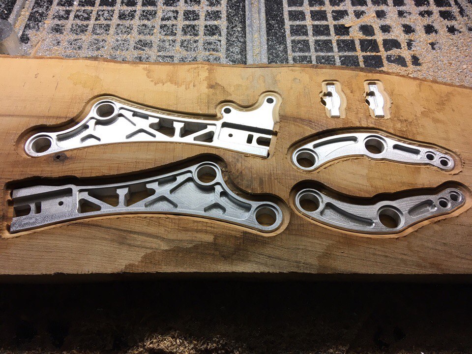

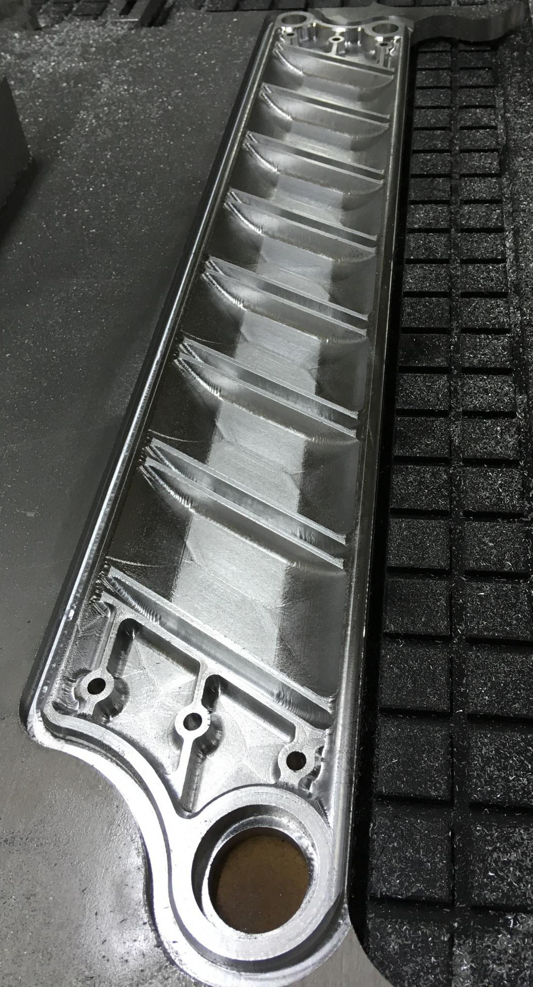

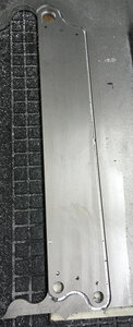

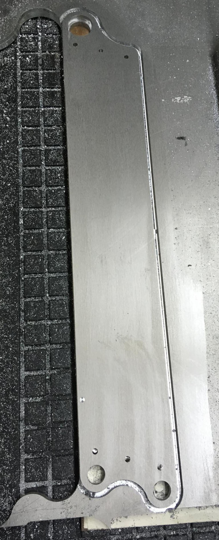

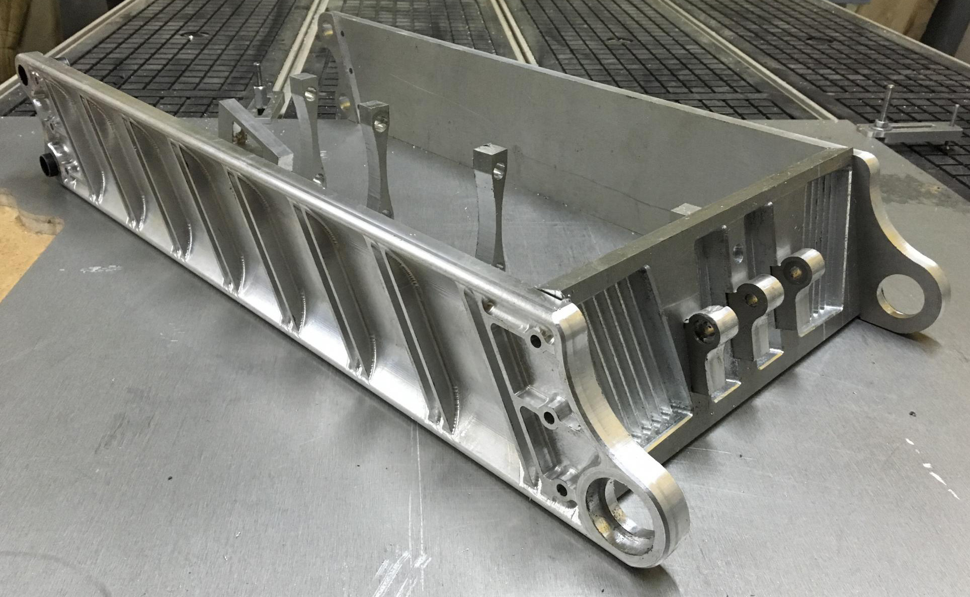

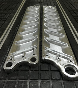

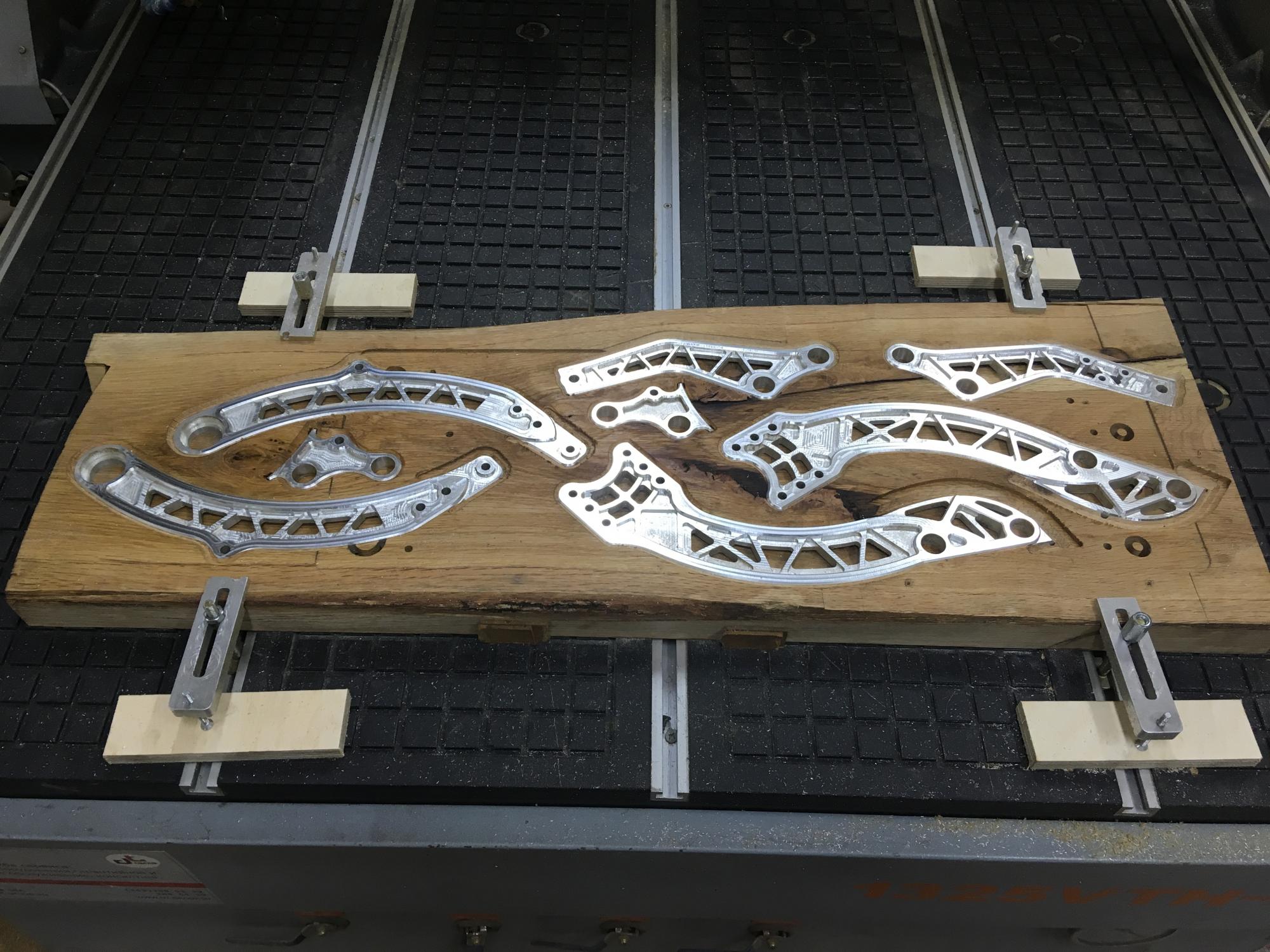

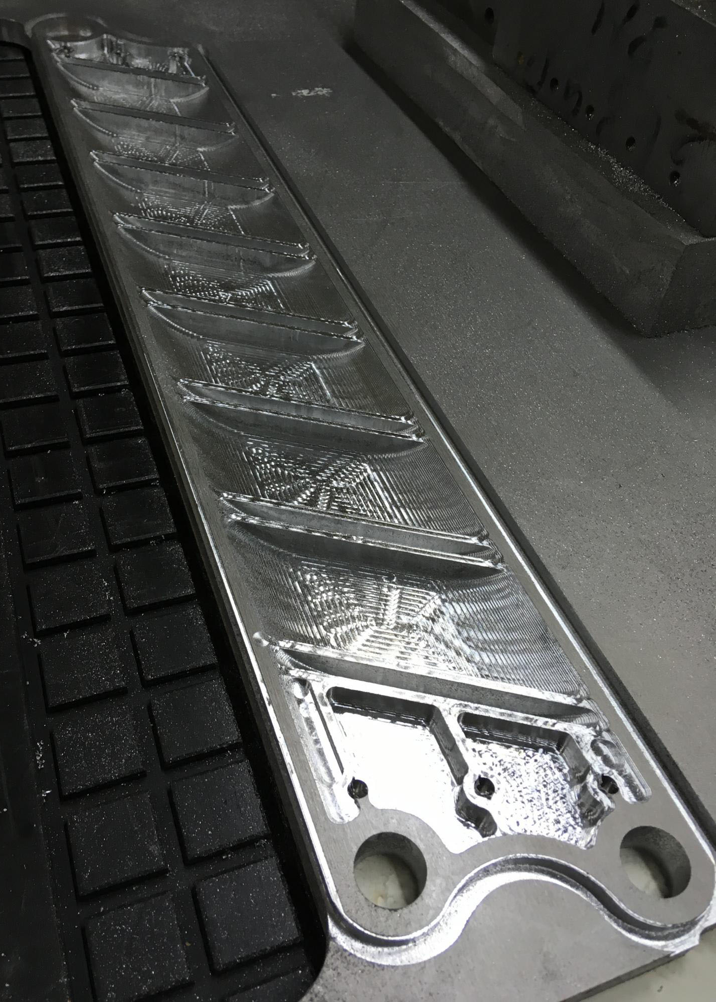

Далее, две самые большие детали, стенки деки, из 16-й плиты Д16Т:
8.jpeg (11010 просмотров) <a class='original' href='./download/file.php?id=193085&mode=view' target=_blank>Загрузить оригинал (277.53 КБ)</a>
9.jpeg (11010 просмотров) <a class='original' href='./download/file.php?id=193062&mode=view' target=_blank>Загрузить оригинал (452.85 КБ)</a>
10.jpeg (11010 просмотров) <a class='original' href='./download/file.php?id=193063&mode=view' target=_blank>Загрузить оригинал (398.98 КБ)</a>
11.jpeg (11010 просмотров) <a class='original' href='./download/file.php?id=193064&mode=view' target=_blank>Загрузить оригинал (329.23 КБ)</a>
12.jpeg (11010 просмотров) <a class='original' href='./download/file.php?id=193065&mode=view' target=_blank>Загрузить оригинал (439.35 КБ)</a>
13.jpeg (11010 просмотров) <a class='original' href='./download/file.php?id=193066&mode=view' target=_blank>Загрузить оригинал (479.62 КБ)</a>
14.jpeg (11010 просмотров) <a class='original' href='./download/file.php?id=193067&mode=view' target=_blank>Загрузить оригинал (352.39 КБ)</a>

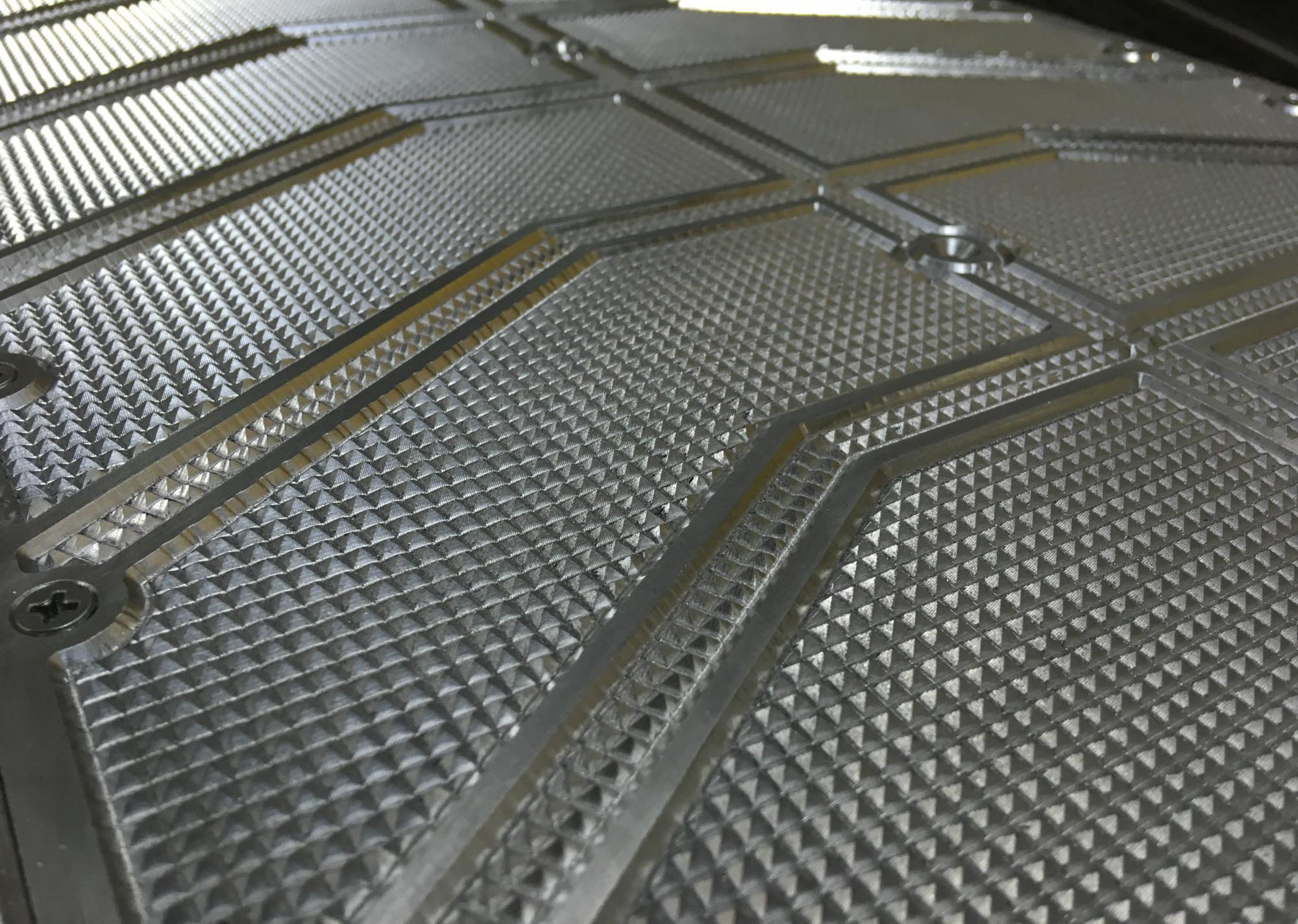

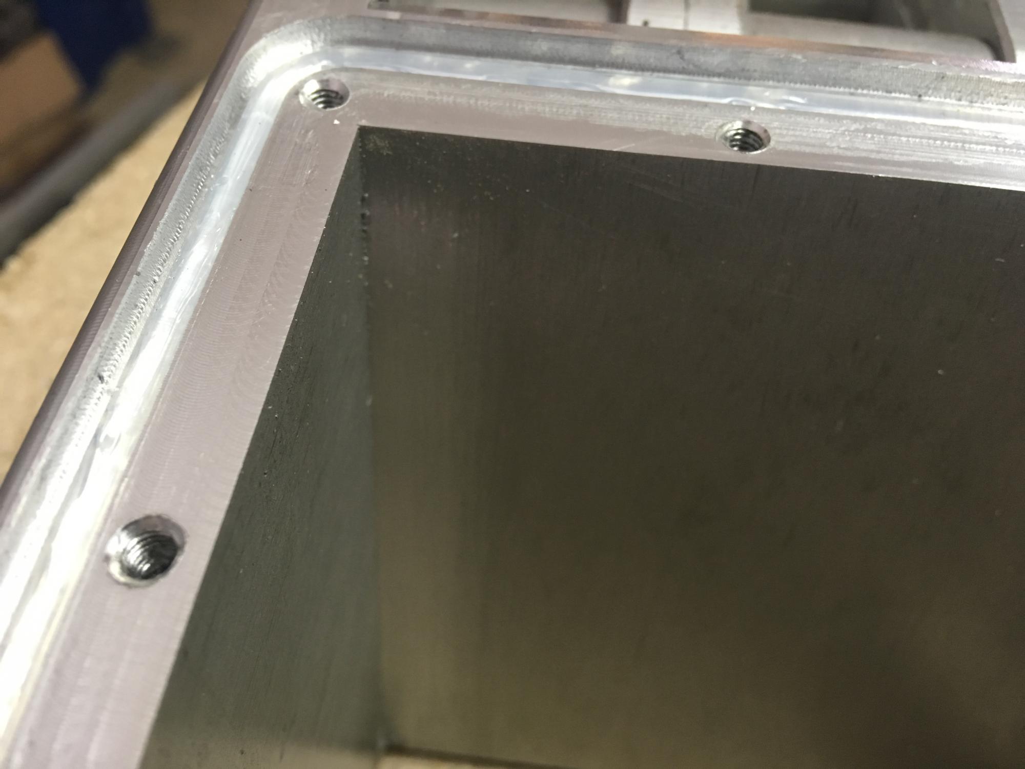

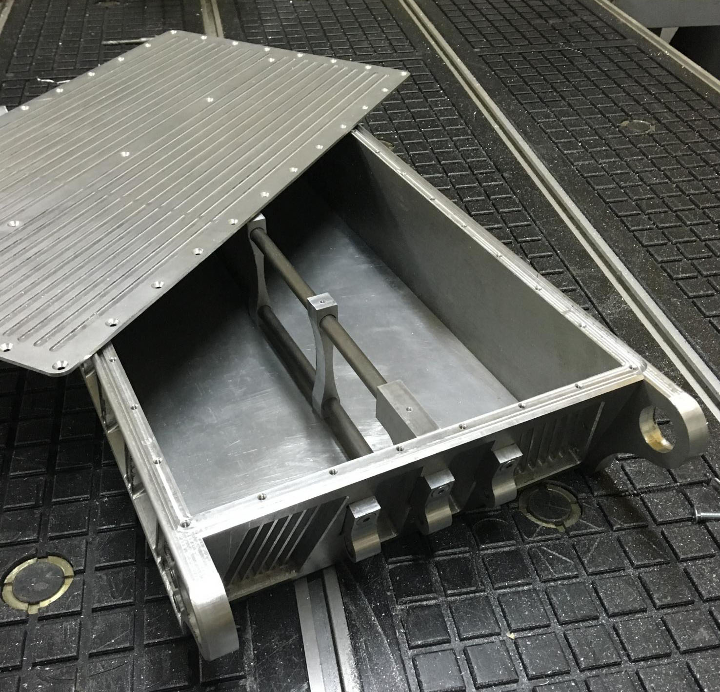

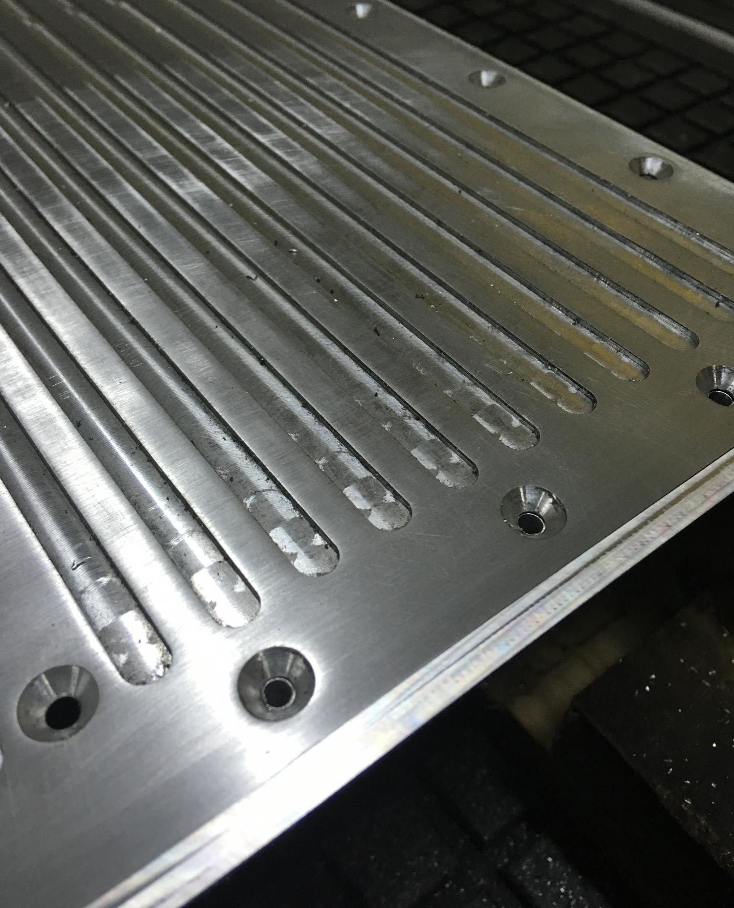

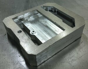

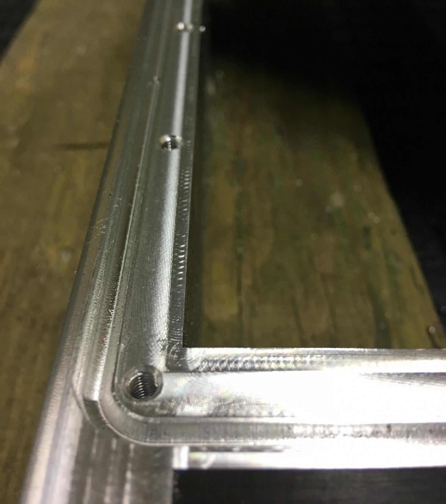

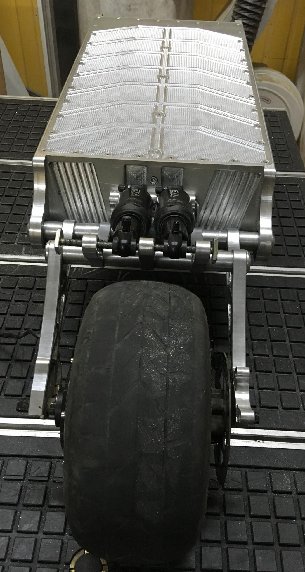

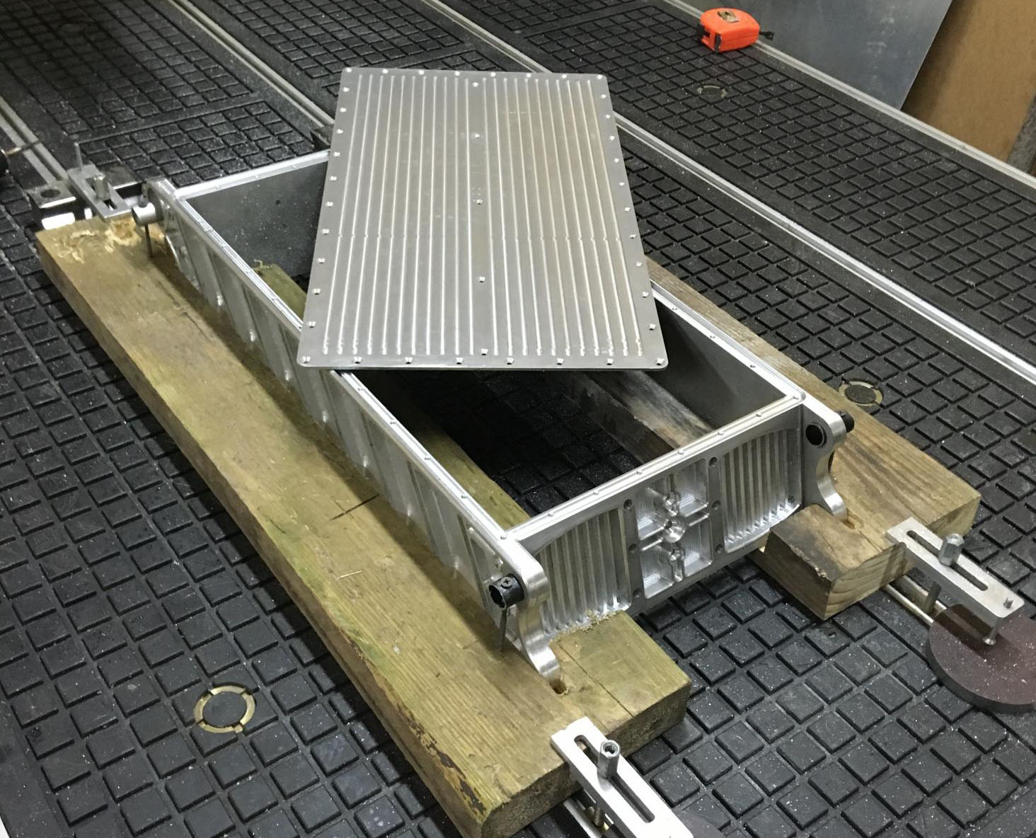

Верхняя и нижняя крышки из листа 3мм из той же дюрали

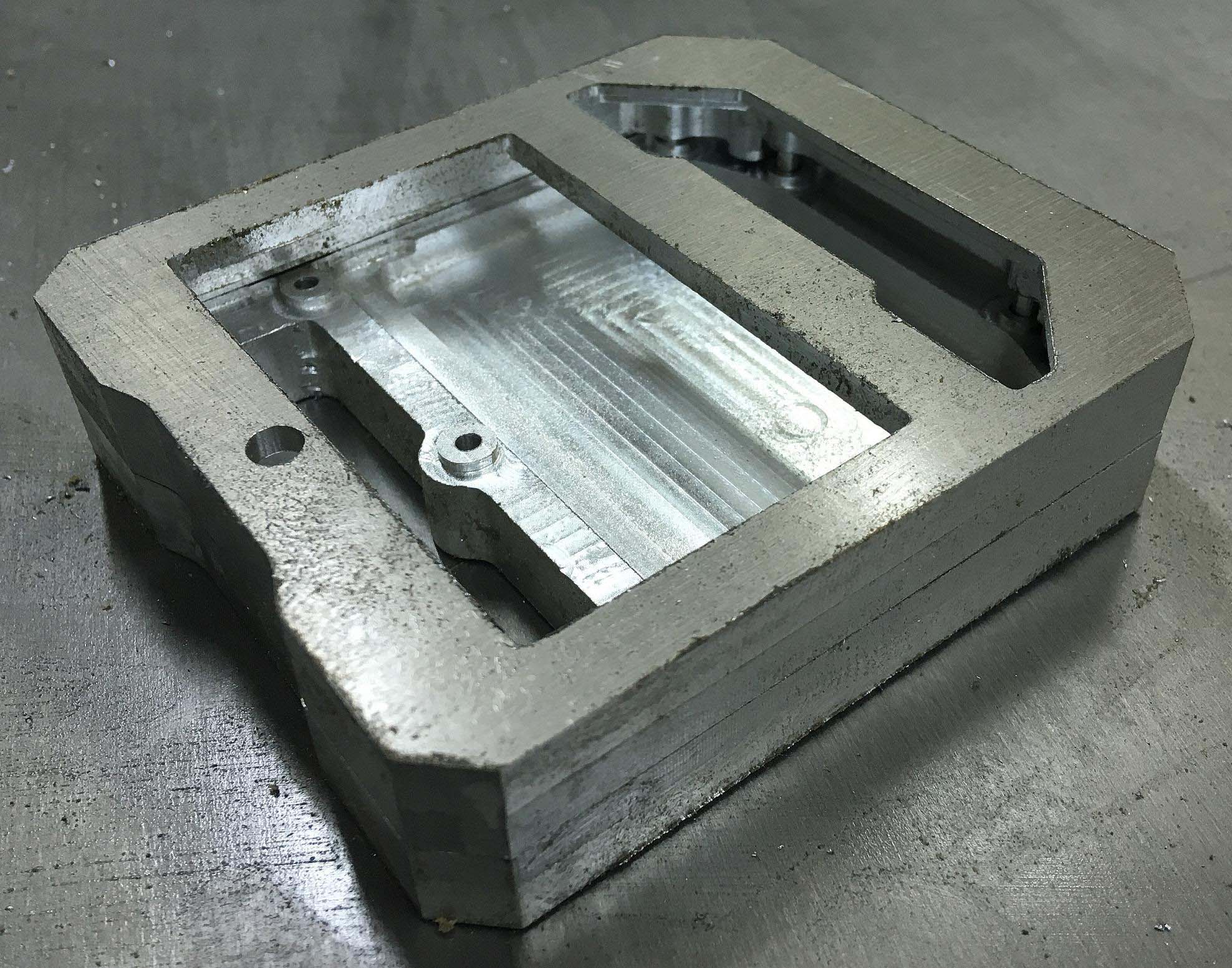

А вот с фрезеровкой посадочных под эти крышки, пришлось попотеть, после сборки боковин. В итоге на на верхней крышке промахнулся с припуском и по краям небольшая щель... В принципе не критично, там уплотнитель, но было обидно.. За-то нижняя крышка встала идеально ))) :
15.jpeg (11010 просмотров) <a class='original' href='./download/file.php?id=193069&mode=view' target=_blank>Загрузить оригинал (333.46 КБ)</a>
16.jpeg (11010 просмотров) <a class='original' href='./download/file.php?id=193070&mode=view' target=_blank>Загрузить оригинал (333.72 КБ)</a>
29.jpeg (11010 просмотров) <a class='original' href='./download/file.php?id=193083&mode=view' target=_blank>Загрузить оригинал (174.94 КБ)</a>
17.jpeg (11010 просмотров) <a class='original' href='./download/file.php?id=193071&mode=view' target=_blank>Загрузить оригинал (457.26 КБ)</a>
18.jpeg (11010 просмотров) <a class='original' href='./download/file.php?id=193072&mode=view' target=_blank>Загрузить оригинал (391.11 КБ)</a>
19.jpeg (11010 просмотров) <a class='original' href='./download/file.php?id=193073&mode=view' target=_blank>Загрузить оригинал (479.53 КБ)</a>
20.jpeg (11010 просмотров) <a class='original' href='./download/file.php?id=193074&mode=view' target=_blank>Загрузить оригинал (488.23 КБ)</a>
21.jpeg (11010 просмотров) <a class='original' href='./download/file.php?id=193075&mode=view' target=_blank>Загрузить оригинал (324.46 КБ)</a>
22.jpeg (11010 просмотров) <a class='original' href='./download/file.php?id=193076&mode=view' target=_blank>Загрузить оригинал (362.48 КБ)</a>
23.jpeg (11010 просмотров) <a class='original' href='./download/file.php?id=193077&mode=view' target=_blank>Загрузить оригинал (303.67 КБ)</a>

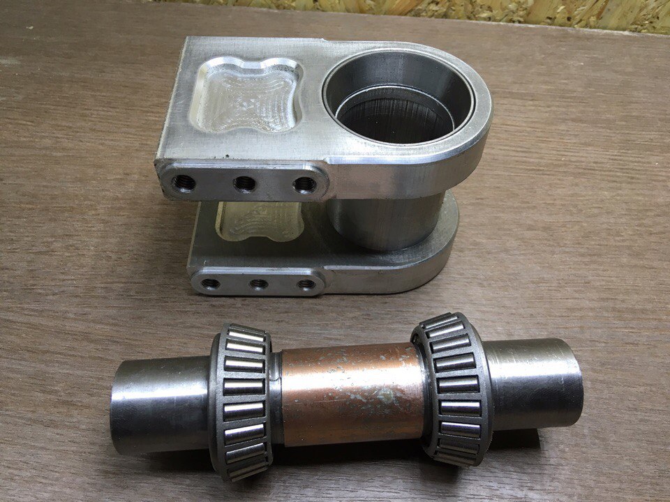

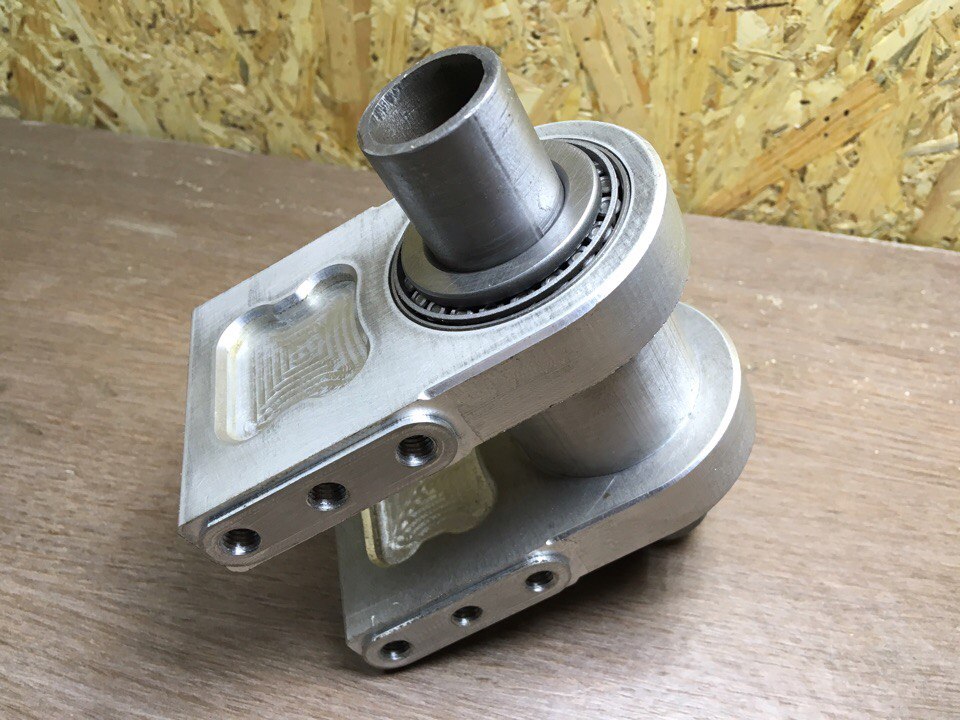

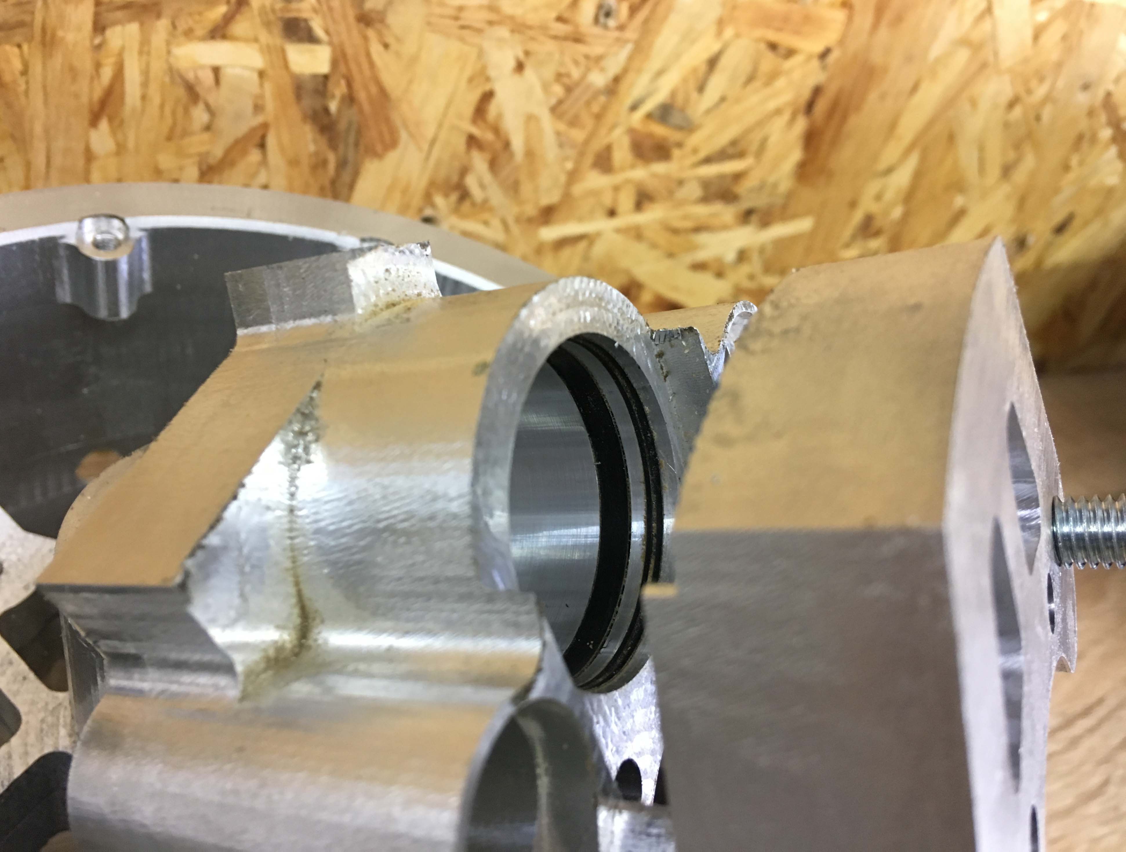

Рулевой стакан из 20й плиты, соединённый трубой 50х3 с радиально-упорными подшипниками:
24.jpeg (11010 просмотров) <a class='original' href='./download/file.php?id=193078&mode=view' target=_blank>Загрузить оригинал (171.76 КБ)</a>
25.jpeg (11010 просмотров) <a class='original' href='./download/file.php?id=193079&mode=view' target=_blank>Загрузить оригинал (153.01 КБ)</a>

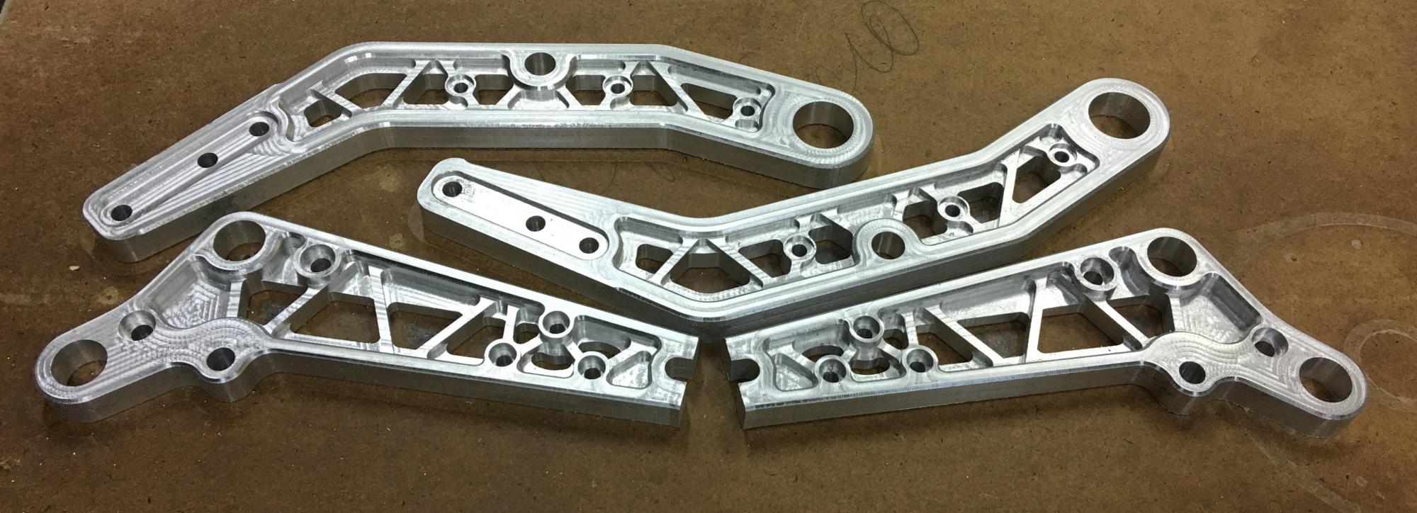

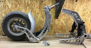

Затем "гусь" и передняя подвеска, всё тоже из 16-й плиты:
26.jpeg (11010 просмотров) <a class='original' href='./download/file.php?id=193080&mode=view' target=_blank>Загрузить оригинал (388.45 КБ)</a>
27.jpeg (11010 просмотров) <a class='original' href='./download/file.php?id=193081&mode=view' target=_blank>Загрузить оригинал (173.3 КБ)</a>
28.jpeg (11010 просмотров) <a class='original' href='./download/file.php?id=193082&mode=view' target=_blank>Загрузить оригинал (422.79 КБ)</a>

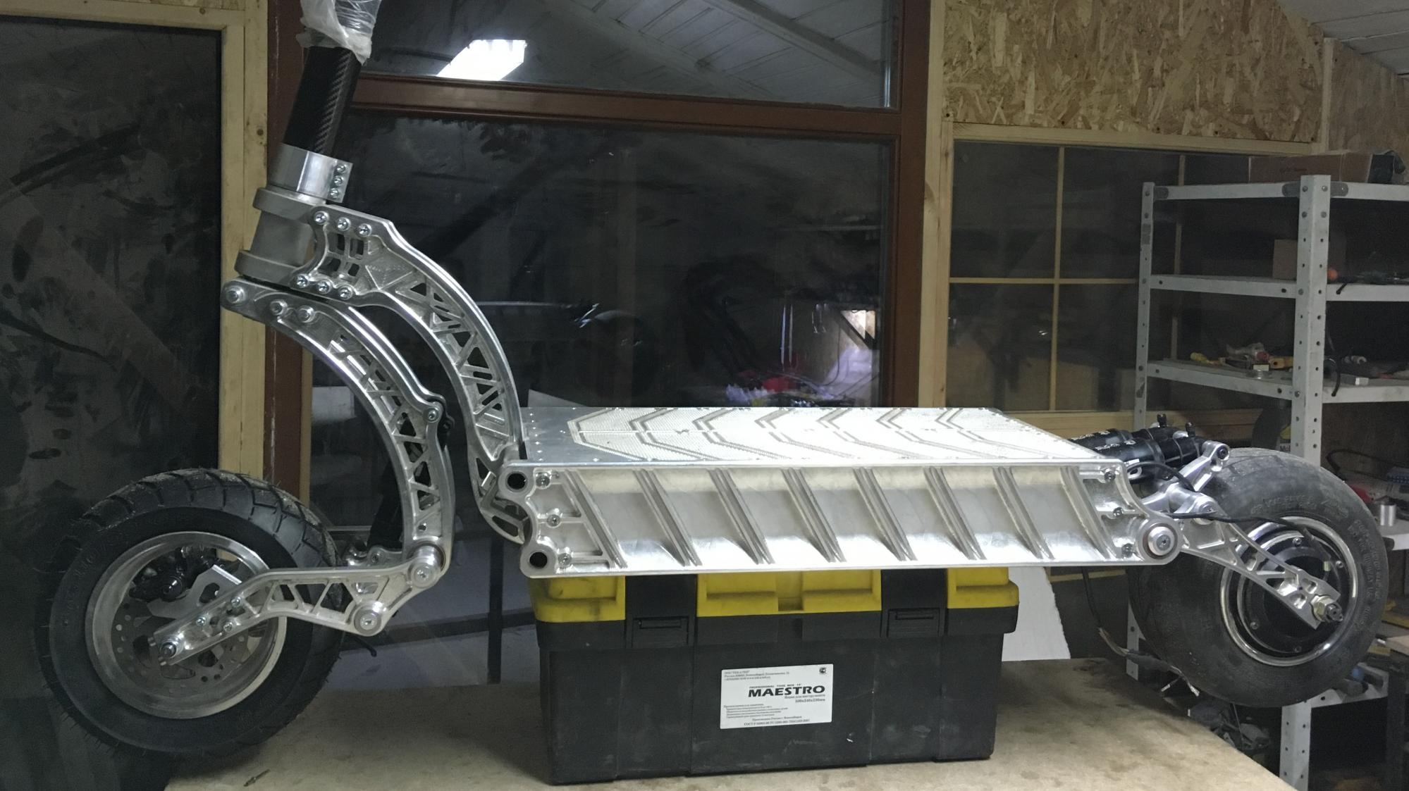

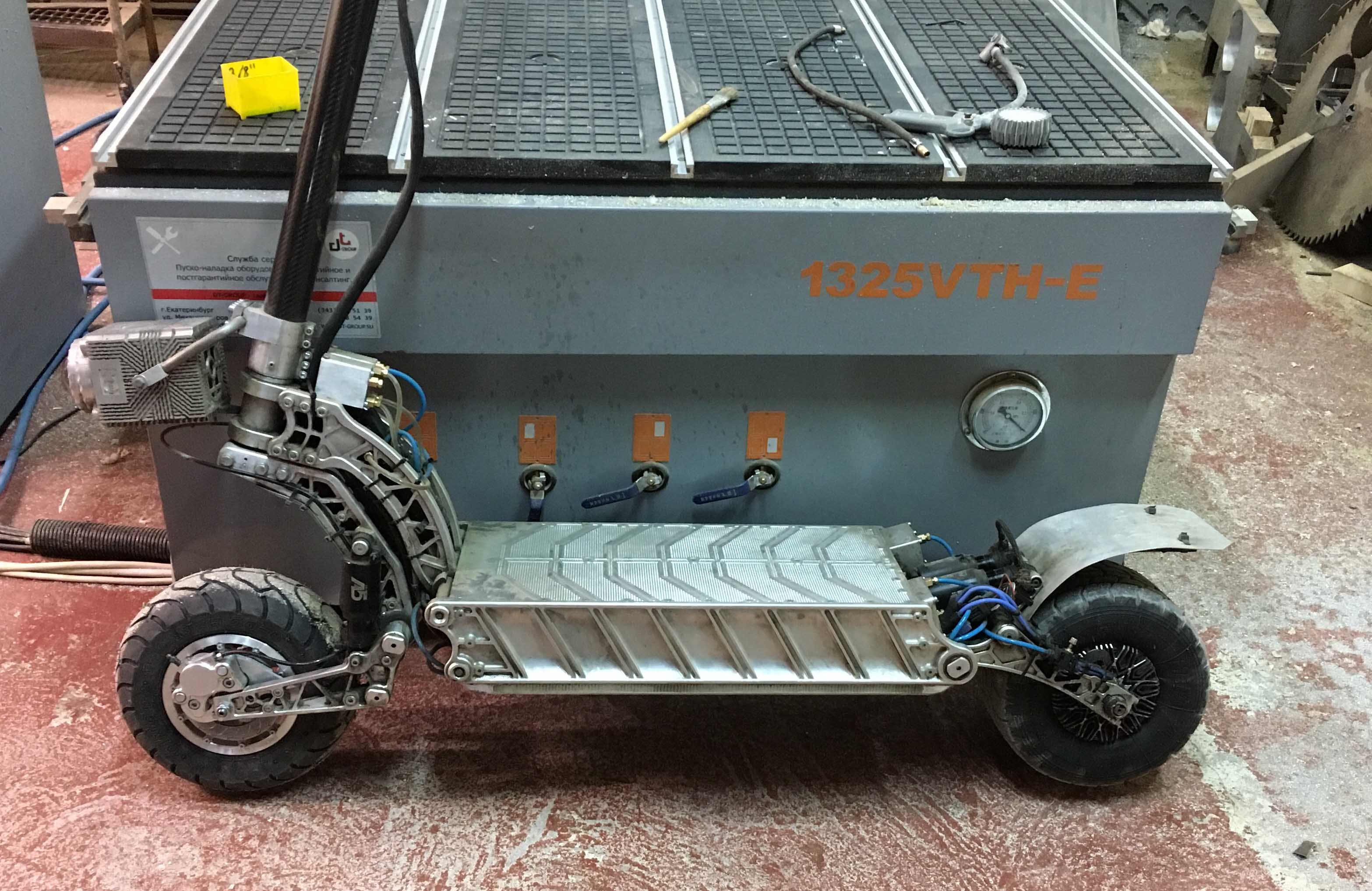

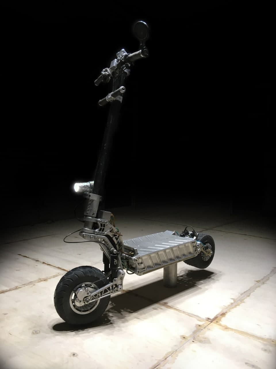

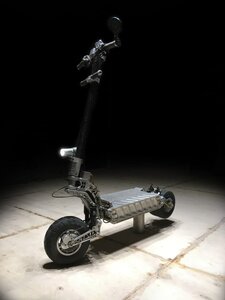

В итоге, получилось как-то так:
30.jpeg (11010 просмотров) <a class='original' href='./download/file.php?id=193084&mode=view' target=_blank>Загрузить оригинал (230.86 КБ)</a>
Если тема интересная, могу продолжить повествование )
Сообщения: 21923
Re: Средство передвижения.
А сколько он весит?
alex_2d
Сообщения: 25
Зарегистрирован: 18 окт 2018, 09:46
Репутация: 57
Сообщение alex_2d »
В таком виде, примерно 50-51кг, с аккумуляторами
Сообщения: 21923
Тогда странен выбор типа транспортного средства. При таком весе уже имеет смысл сидение ставить и по форме приближаться к мотороллеру. А главное преимущество самоката в том, что его можно взять в руку и ненапряжно нести.

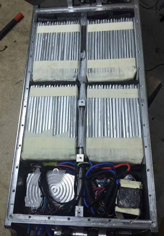

С организацией потрохов, всё довольно просто.
Поставил отечественный контроллер на 10квт, с синусным управлением, курок газа управляет мощностью, а не оборотами, как в большинстве самокатов.
В контроллере очень хорошо реализована функция рекуперативного торможения, но по факту, это не влияет на дальность хода, лишь помогает экономить тормозные колодки. Так же есть круиз-контроль и функция зарядки от любого блока питания, через обмотки двигателя.
С аккумуляторами, пришлось экспериментировать. Сначала заказал с Китая призматики LiFePo4, но пакеты не соответствовали заявленной токоотдаче. Сборка 24s3p не смогла отдать и 6квт... В итоге, воткнул сборку из 22-х призматиков LG NMC на 40АН(92,4v), с пиковой токоотдачей 250А и всё заиграло совершенно другими красками. В итоге, ёмкость аккумулятора в районе 3,2 квт\ч
Bioraptor писал(а): 09 мар 2021, 12:07 Что же все кто строят средства передвижения так карбона бояться, ну не на столько он дорогой. Станки для форм есть, гайдов по постройке автоклав, тоже.
Дело не в цене.
Это, исключительно моё мнение и может не соответствовать реальности, но с карбоном более капризен в эксплуатации. Не терпит ударов и выкрашивается в местах жестких креплений при экстремальных нагрузках.
Ну и я не знаю, как рассчитать прочностные характеристики карбона в солидворкс... в Дюралью всё понятно, загружаешь таблицу ГОСТов, проводишь симуляции и расчётный результат совпадает с действительностью. А как быть с карбоном?

Продолжаю )

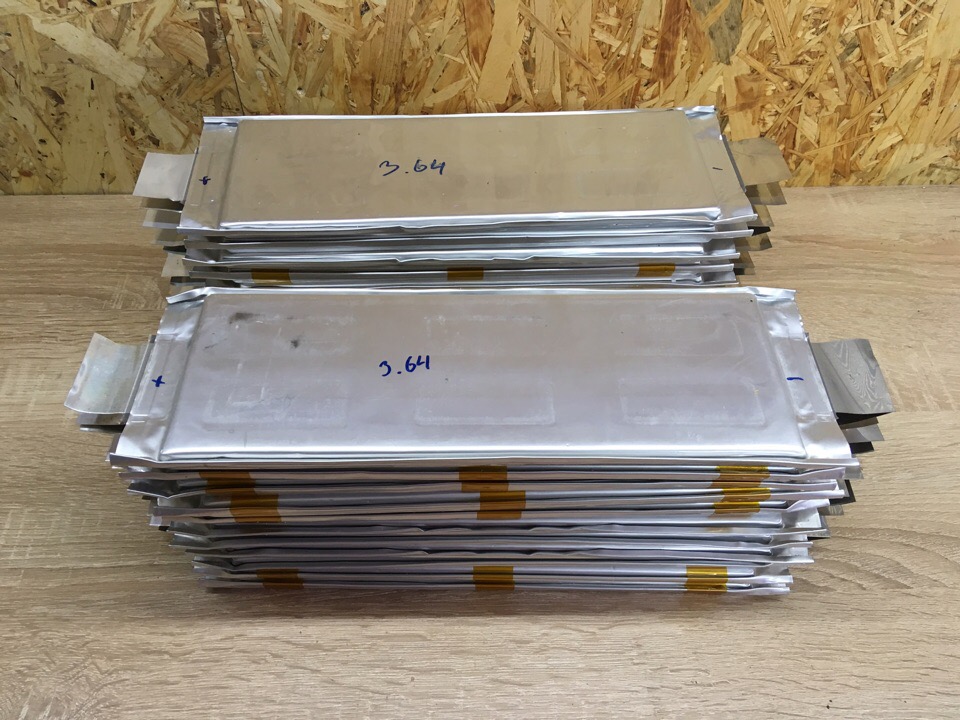

Вот так выглядел первый вариант потрохов, с аккумулятором на основе призматиков в мягком корпусе LiFePo4.
Сборка 24s3p на 86,4v. Всего 72 элемента запаралелленых по 3 штуки. Как я уже писал выше, ячейки оказались полным гавном, и БМС отрубало питание при нагрузке больше 60А из-за просадки.
001.jpeg (10738 просмотров) <a class='original' href='./download/file.php?id=193230&mode=view' target=_blank>Загрузить оригинал (304.52 КБ)</a>
В итоге сейчас стоит аккумулятор на основе призматиков в мягком корпусе Li-Ion от LG на 40 ампер\часов.
Сборка 22s1p на 92,4v, долговременная токоотдача 120А, пик до 250А. И наконец-то получилось прокачать контроллер на все 100%!
002.jpg (10738 просмотров) <a class='original' href='./download/file.php?id=193231&mode=view' target=_blank>Загрузить оригинал (201.52 КБ)</a>

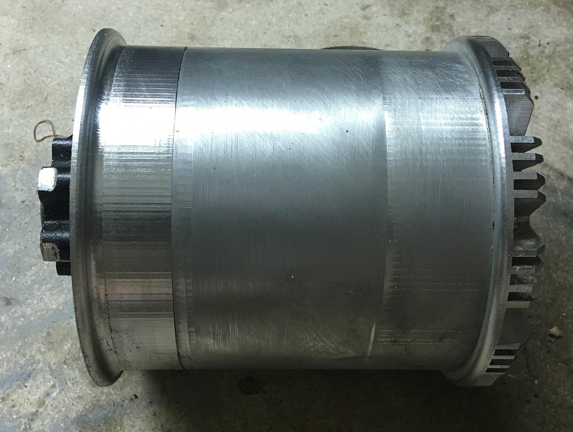

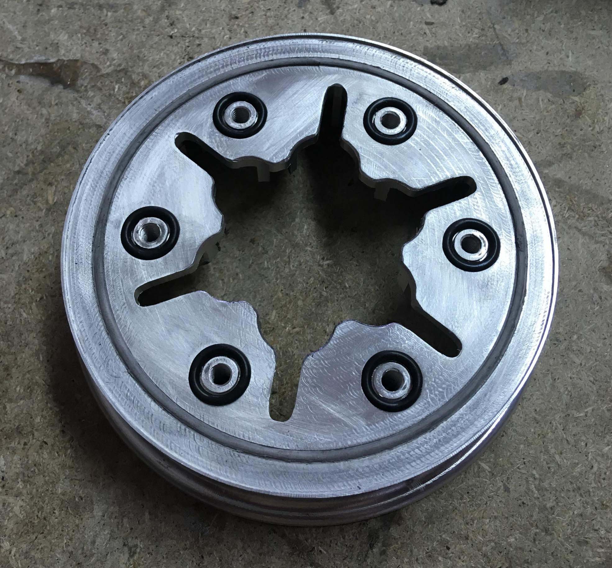

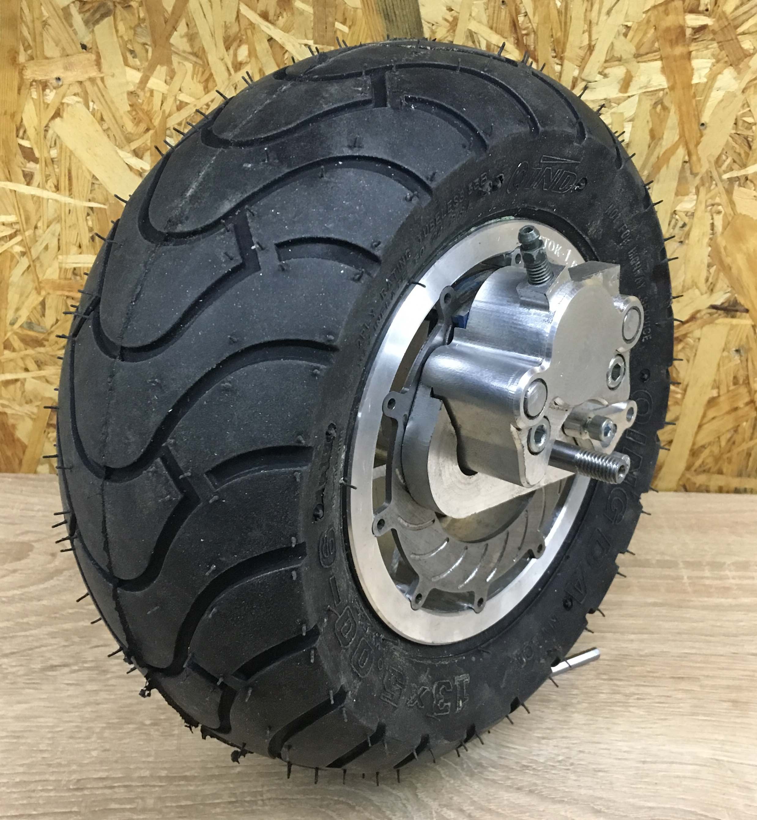

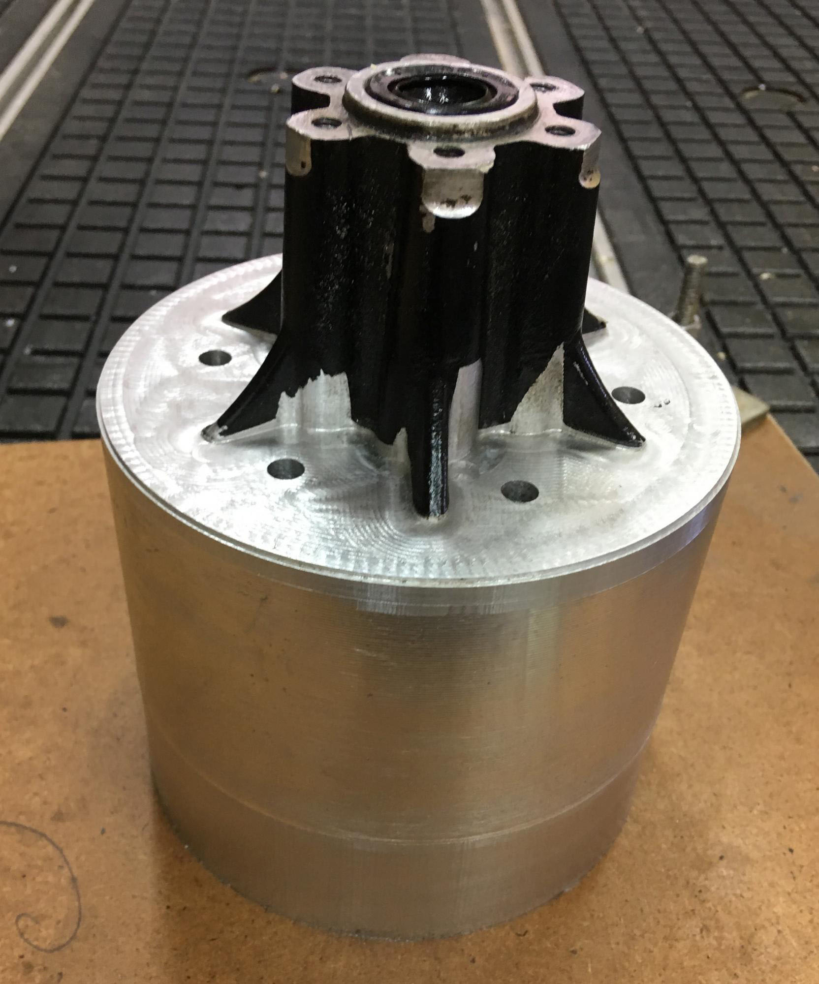

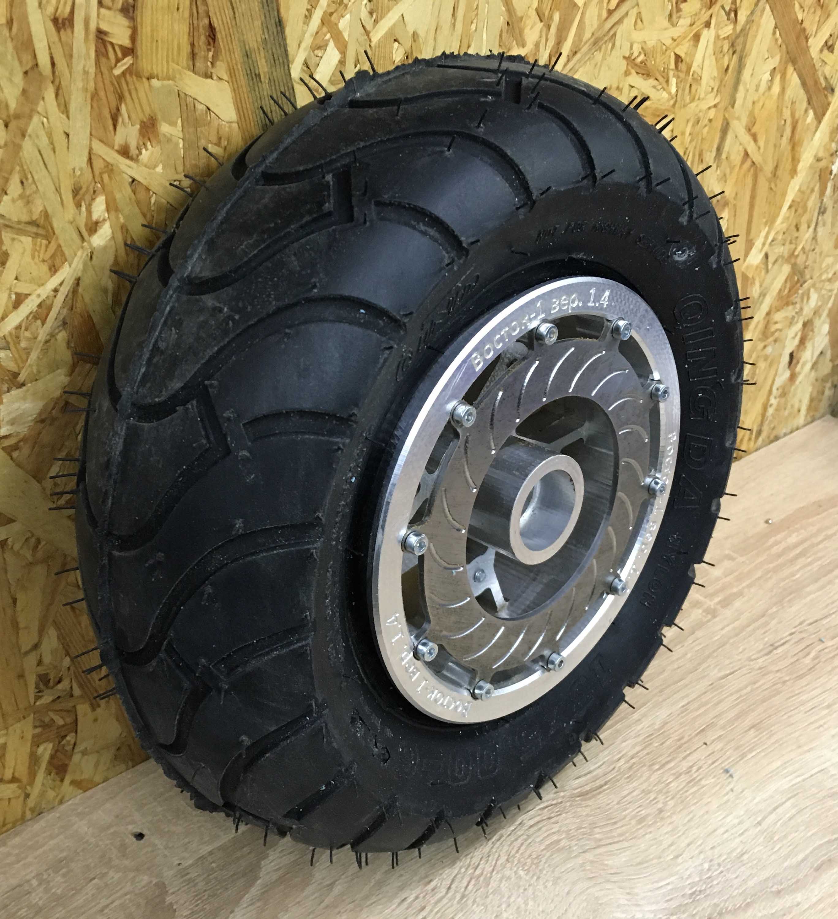

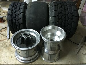

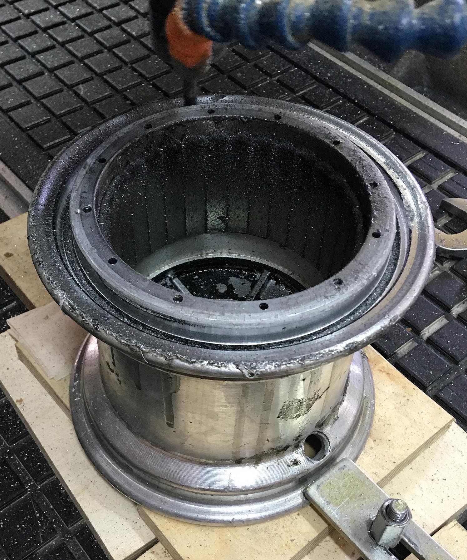

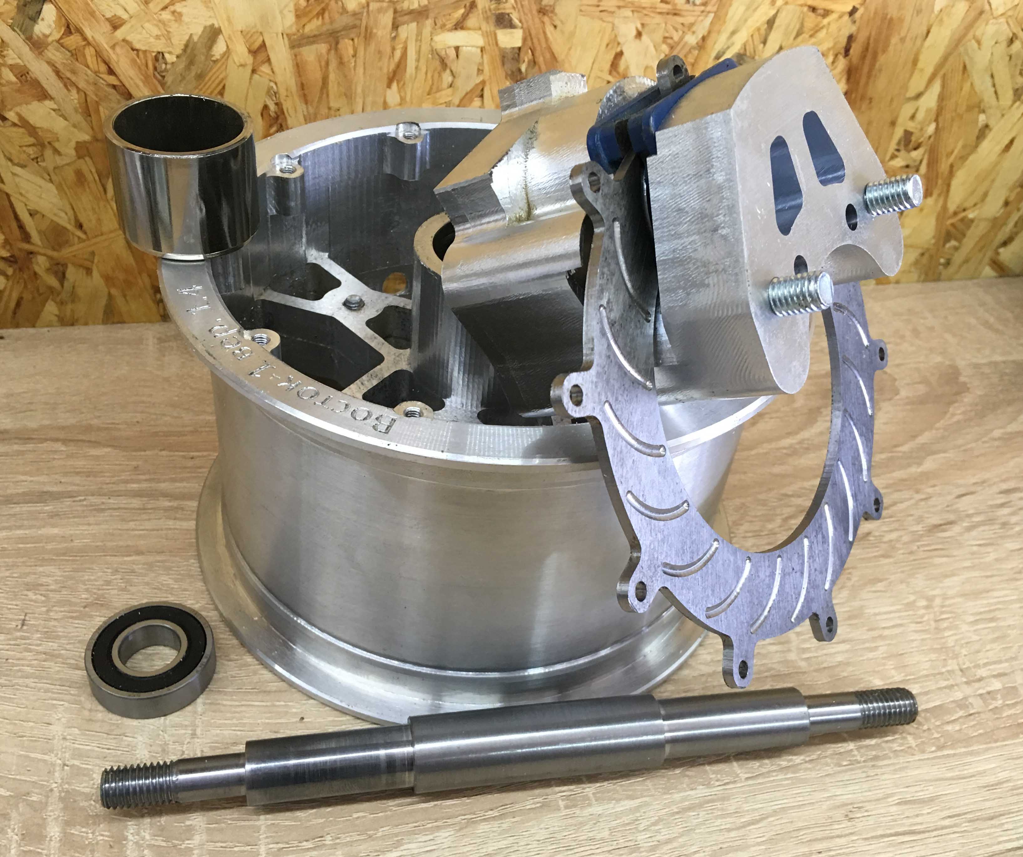

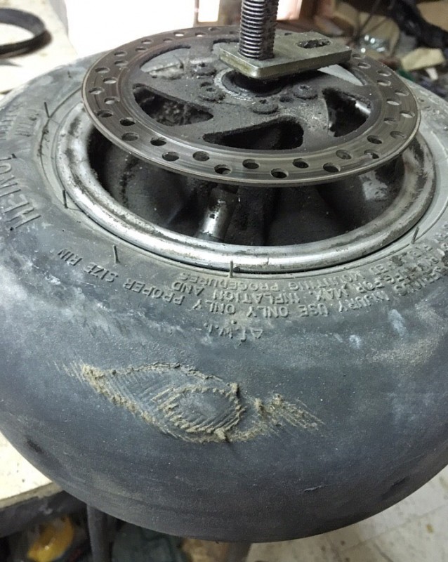

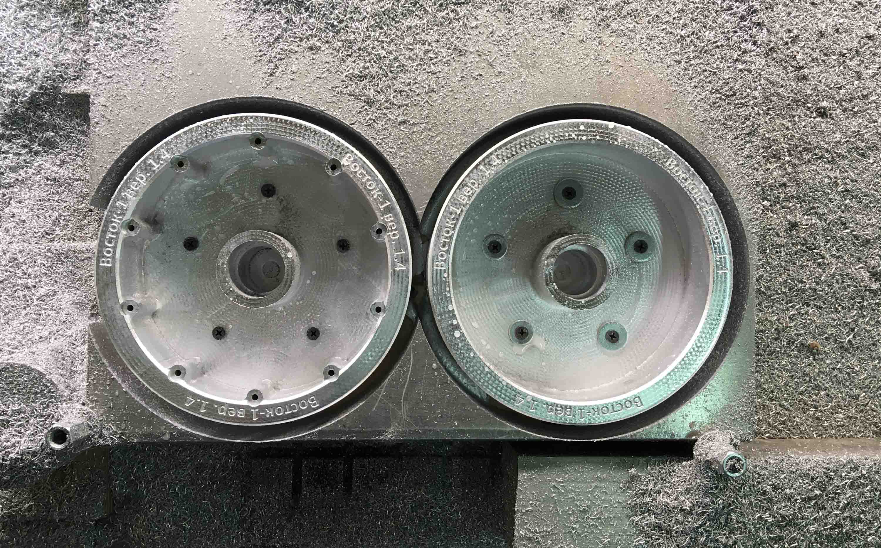

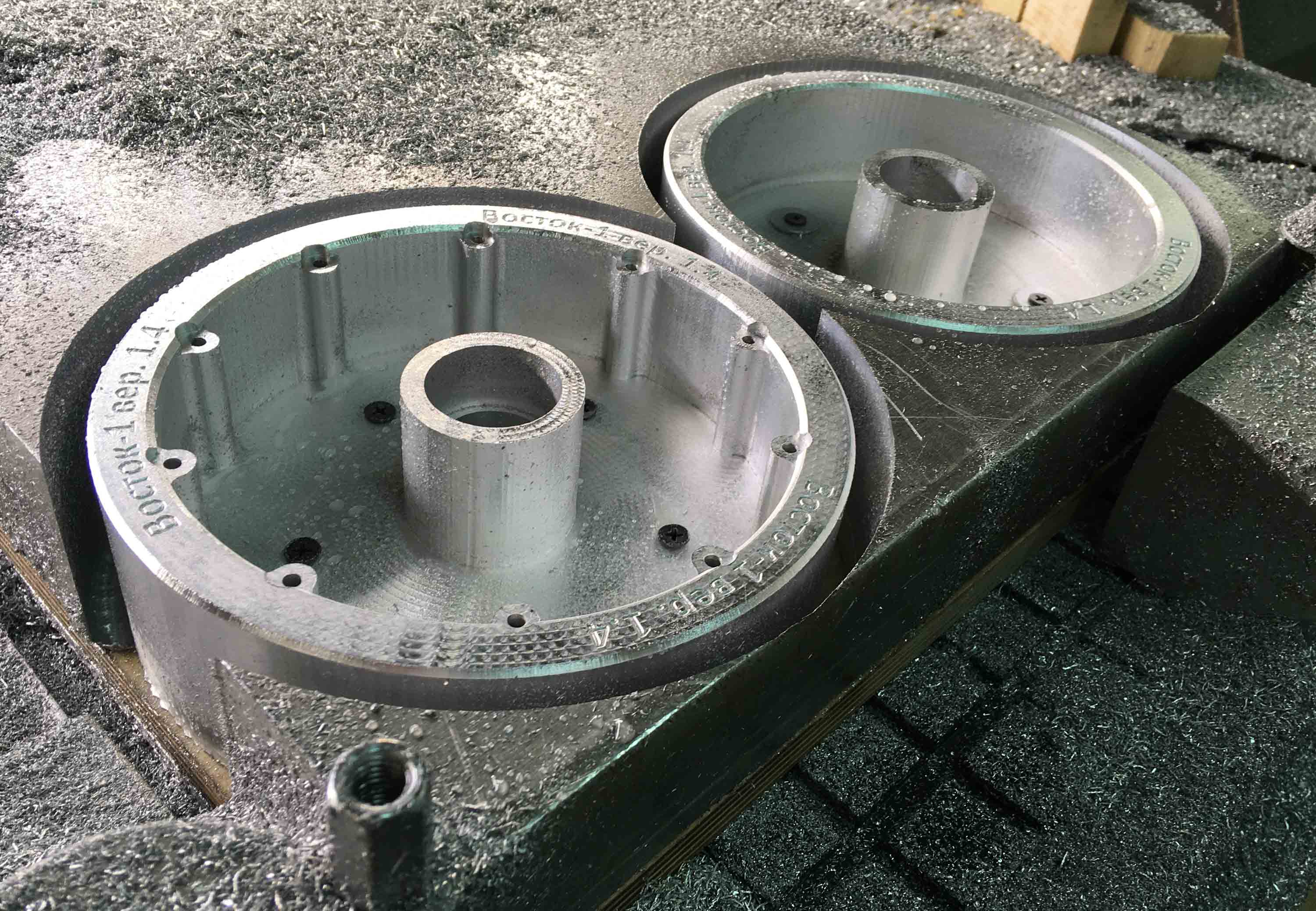

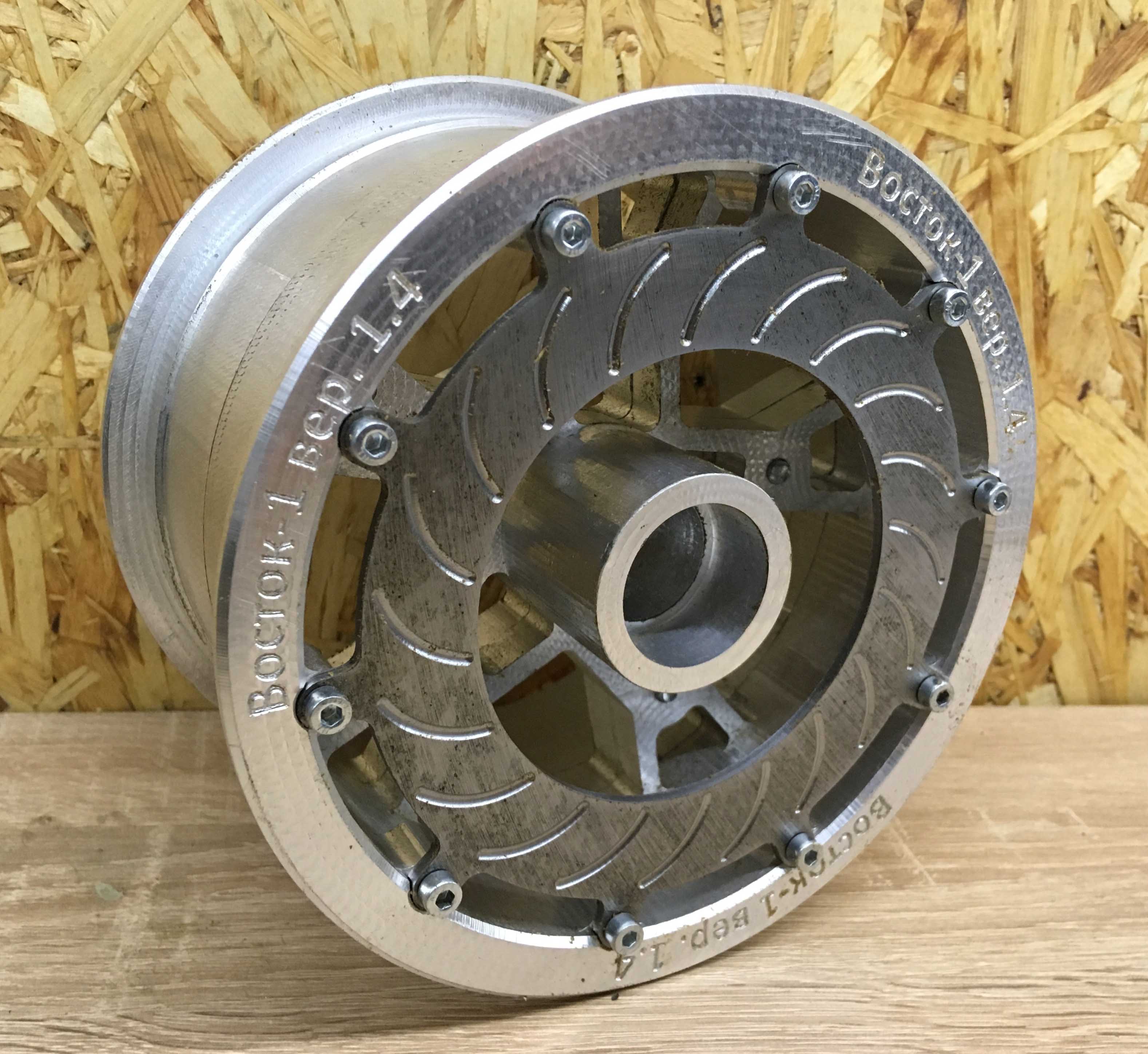

В итоге, всё пришло к тому ,что родная покрышка с мотор-колеса пришла в негодность всего за 2500км пробега. Заказывать их Китаю новую не хотелось, так как резина ужасная. Сцепления никакого а износ адовый.

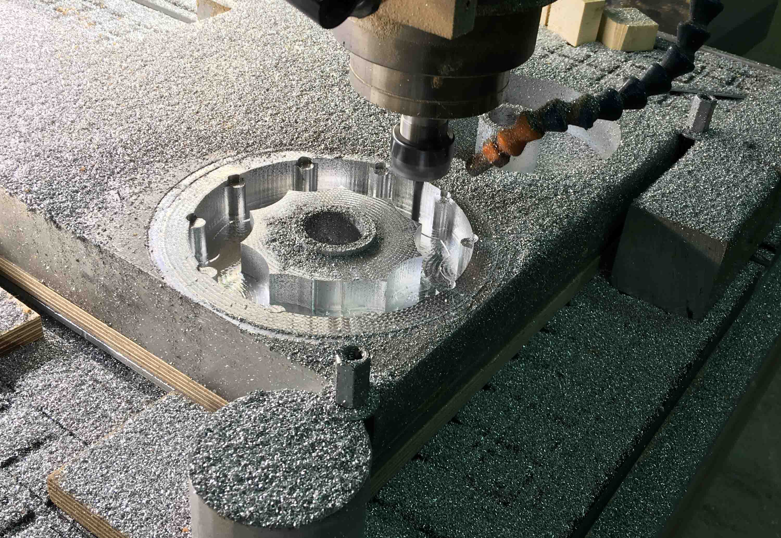

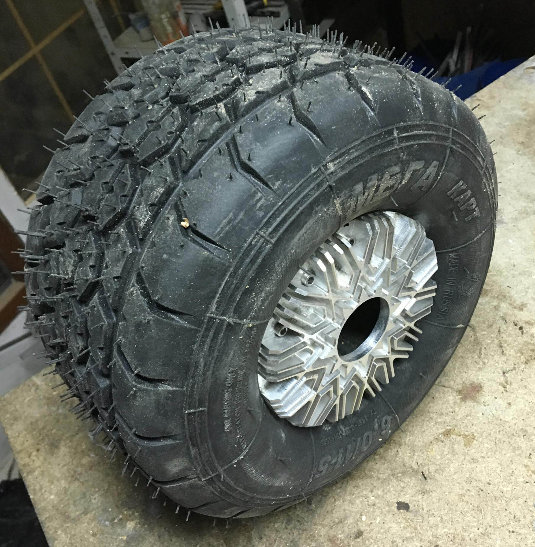

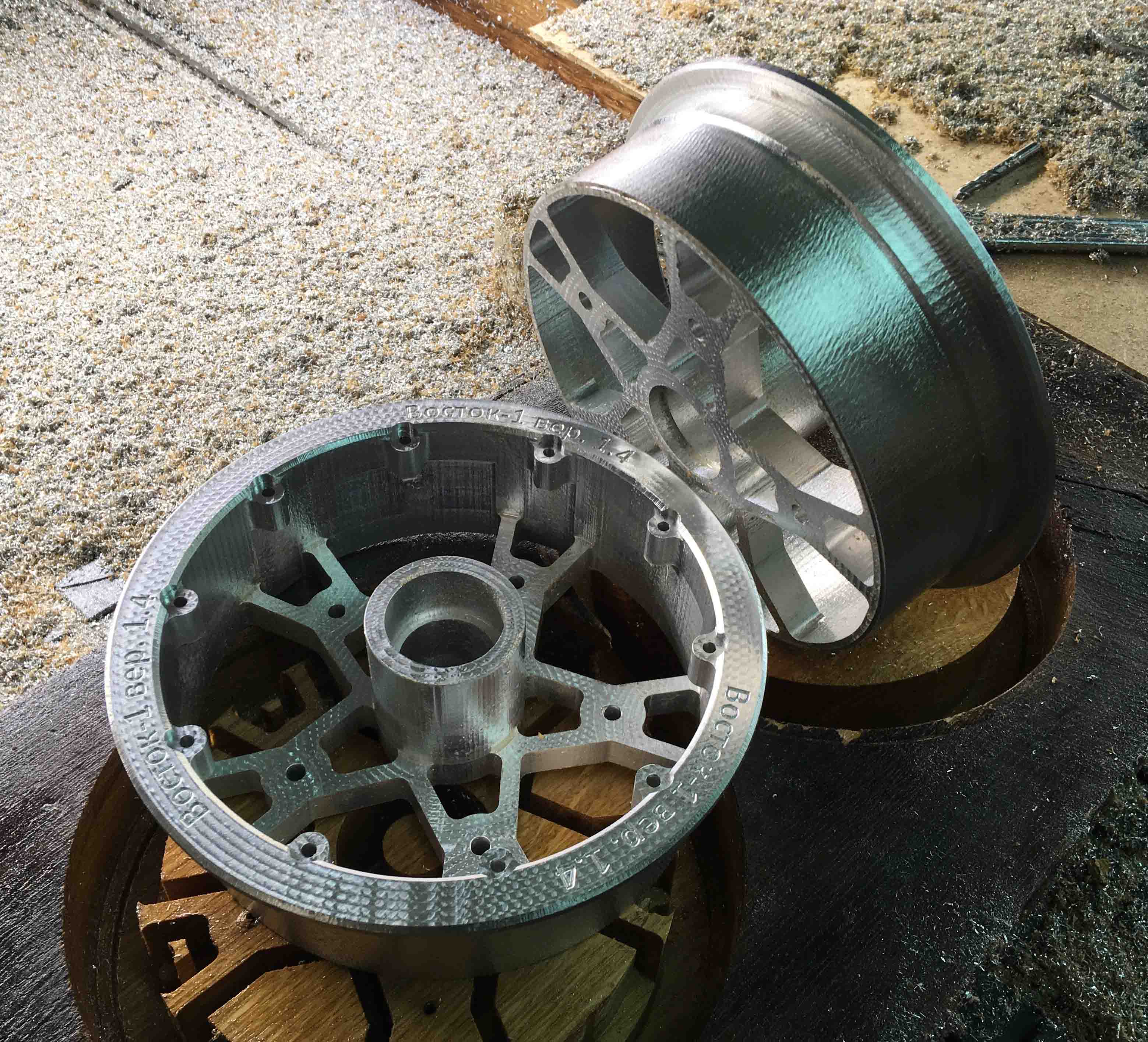

003.jpeg (10738 просмотров) <a class='original' href='./download/file.php?id=193232&mode=view' target=_blank>Загрузить оригинал (138.13 КБ)</a>

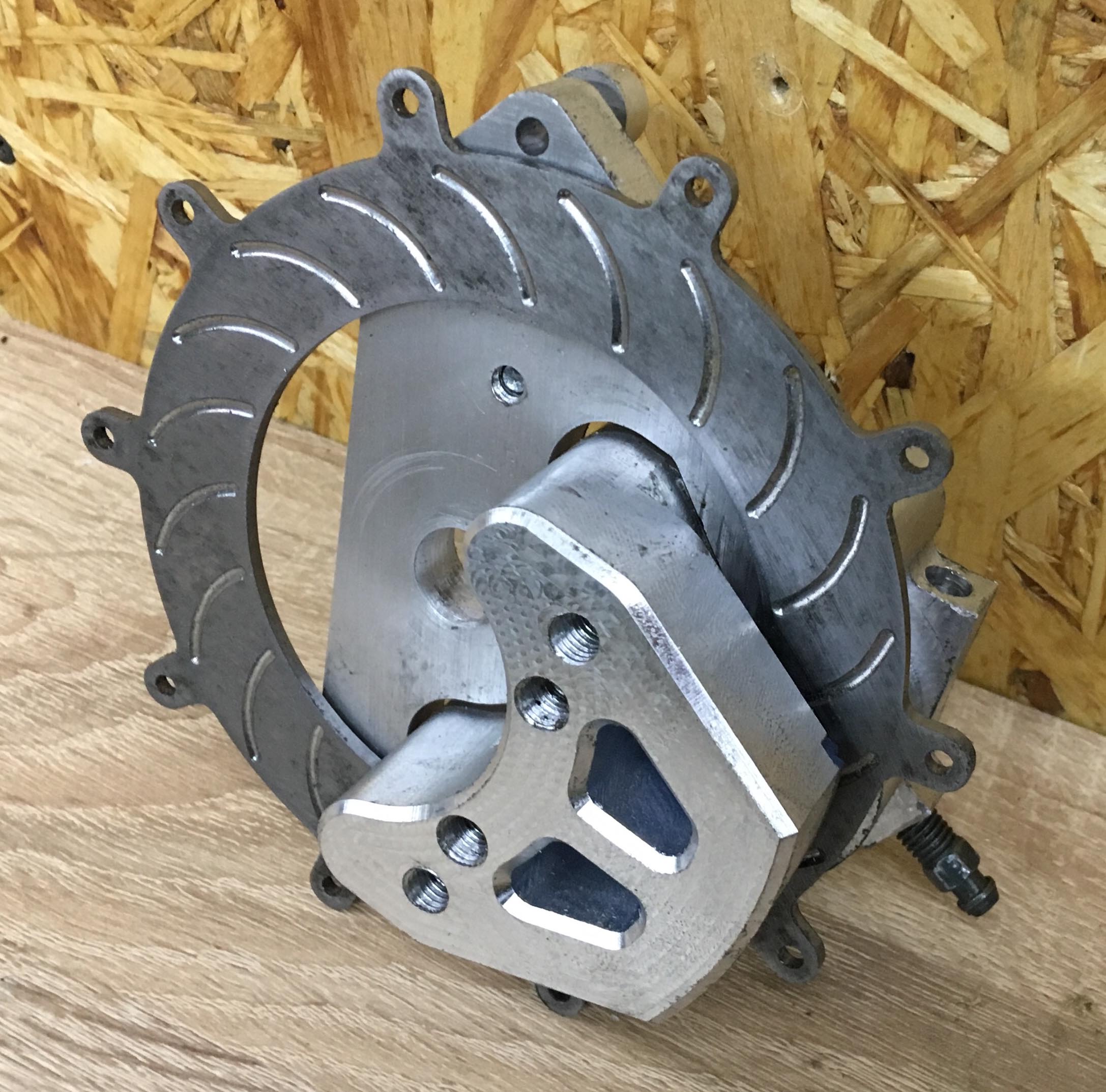

Пришла идея, напялить заднюю покрышку от картинга, но была одна проблема. Мотор-колесо имело посадочный размер 5.5", а покрышка от картинга всего 5".
004.jpeg (10738 просмотров) <a class='original' href='./download/file.php?id=193233&mode=view' target=_blank>Загрузить оригинал (338.82 КБ)</a>
Но кого это останавливает, если есть доступ к станку? ))

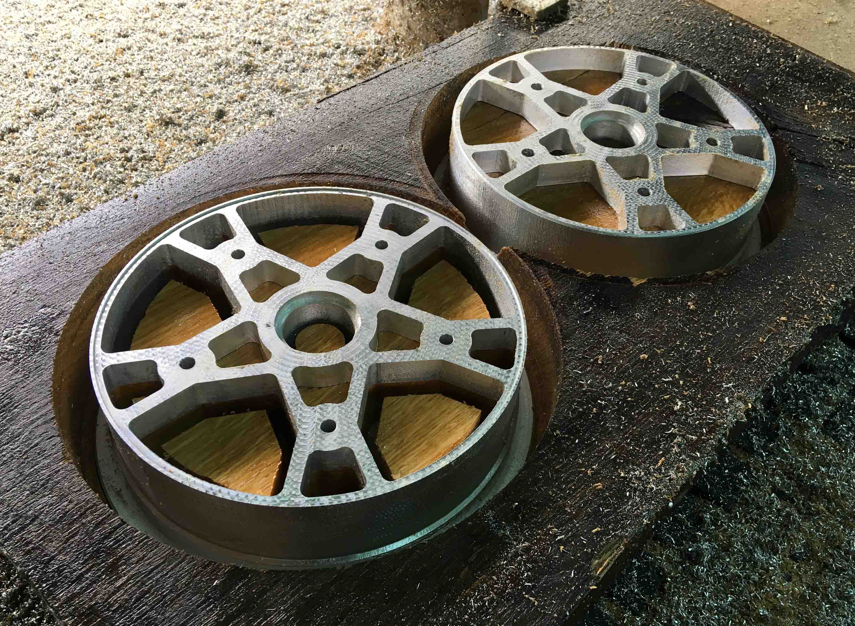

Обрезал родной обод, изготовил крышки и всё зашло на ура!
005.jpeg (10738 просмотров) <a class='original' href='./download/file.php?id=193234&mode=view' target=_blank>Загрузить оригинал (480.89 КБ)</a>
006.jpeg (10738 просмотров) <a class='original' href='./download/file.php?id=193235&mode=view' target=_blank>Загрузить оригинал (328.09 КБ)</a>
007.jpeg (10738 просмотров) <a class='original' href='./download/file.php?id=193236&mode=view' target=_blank>Загрузить оригинал (423.23 КБ)</a>
008.jpeg (10738 просмотров) <a class='original' href='./download/file.php?id=193237&mode=view' target=_blank>Загрузить оригинал (313.3 КБ)</a>
009.jpeg (10738 просмотров) <a class='original' href='./download/file.php?id=193238&mode=view' target=_blank>Загрузить оригинал (377.89 КБ)</a>
010.jpeg (10738 просмотров) <a class='original' href='./download/file.php?id=193239&mode=view' target=_blank>Загрузить оригинал (429.11 КБ)</a>
012.jpeg (10738 просмотров) <a class='original' href='./download/file.php?id=193241&mode=view' target=_blank>Загрузить оригинал (410.8 КБ)</a>

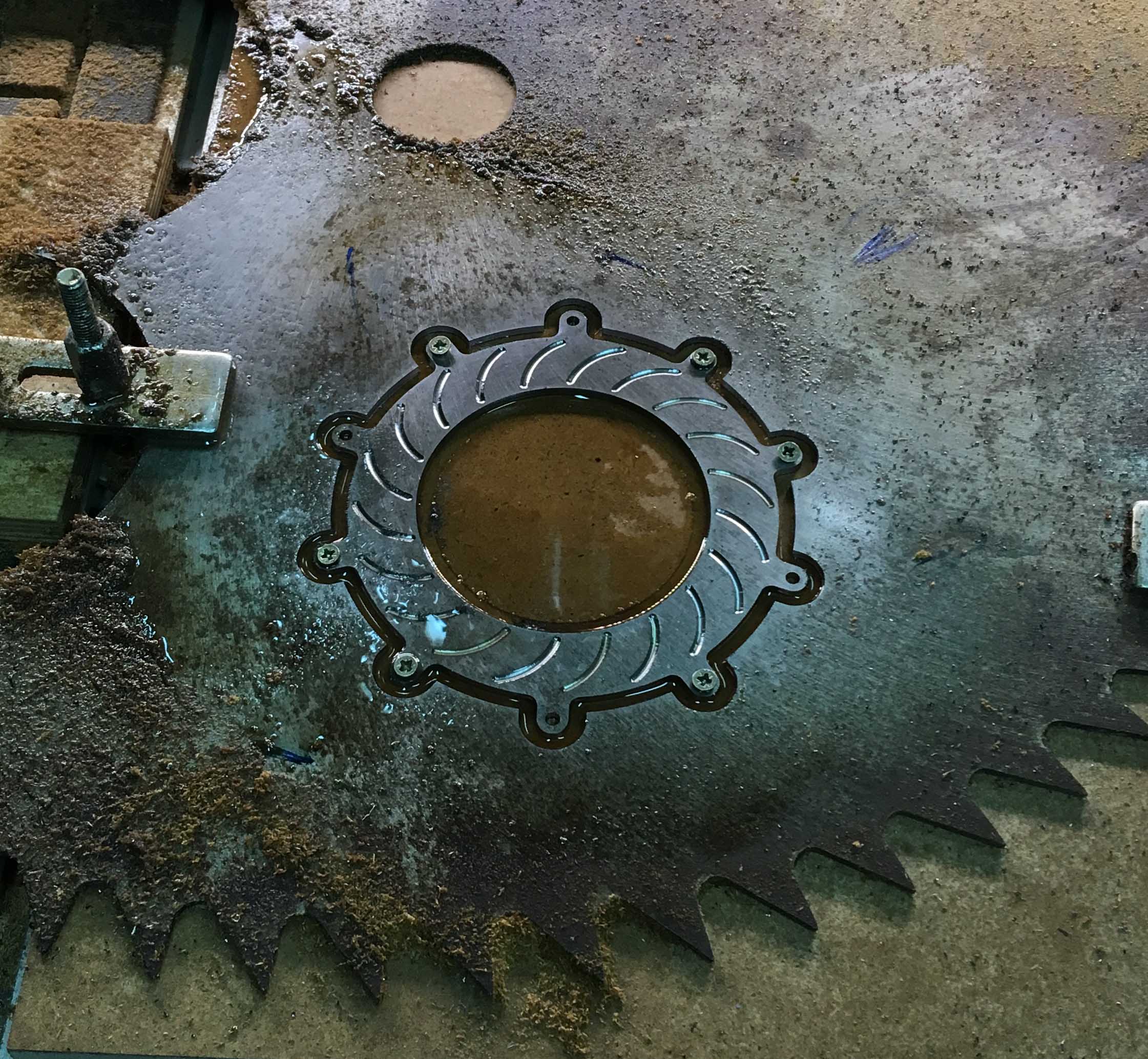

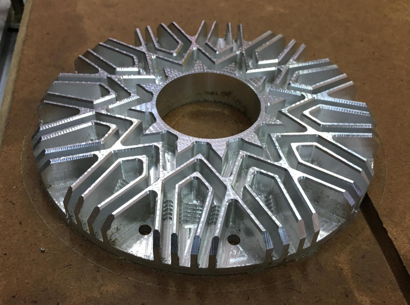

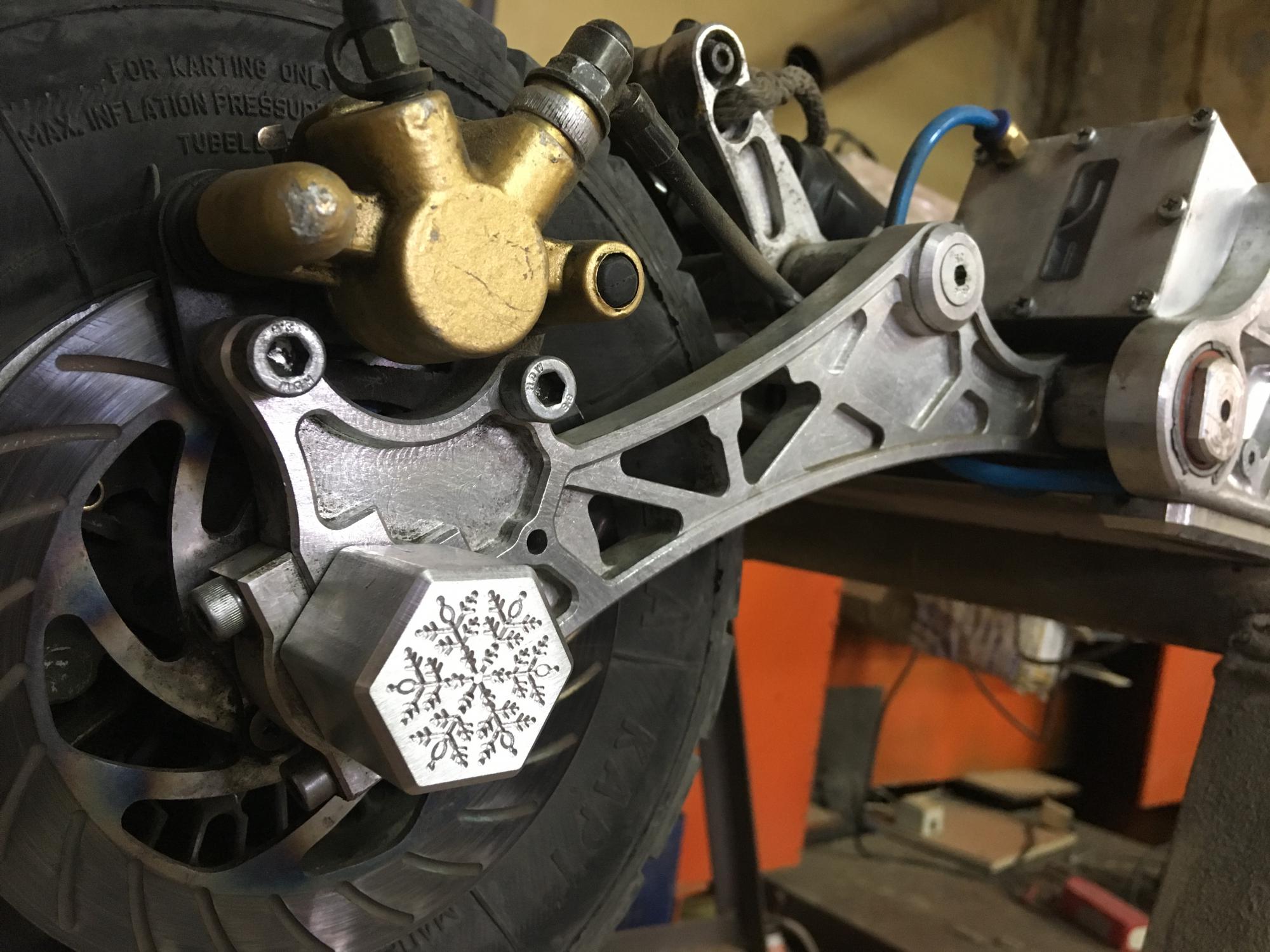

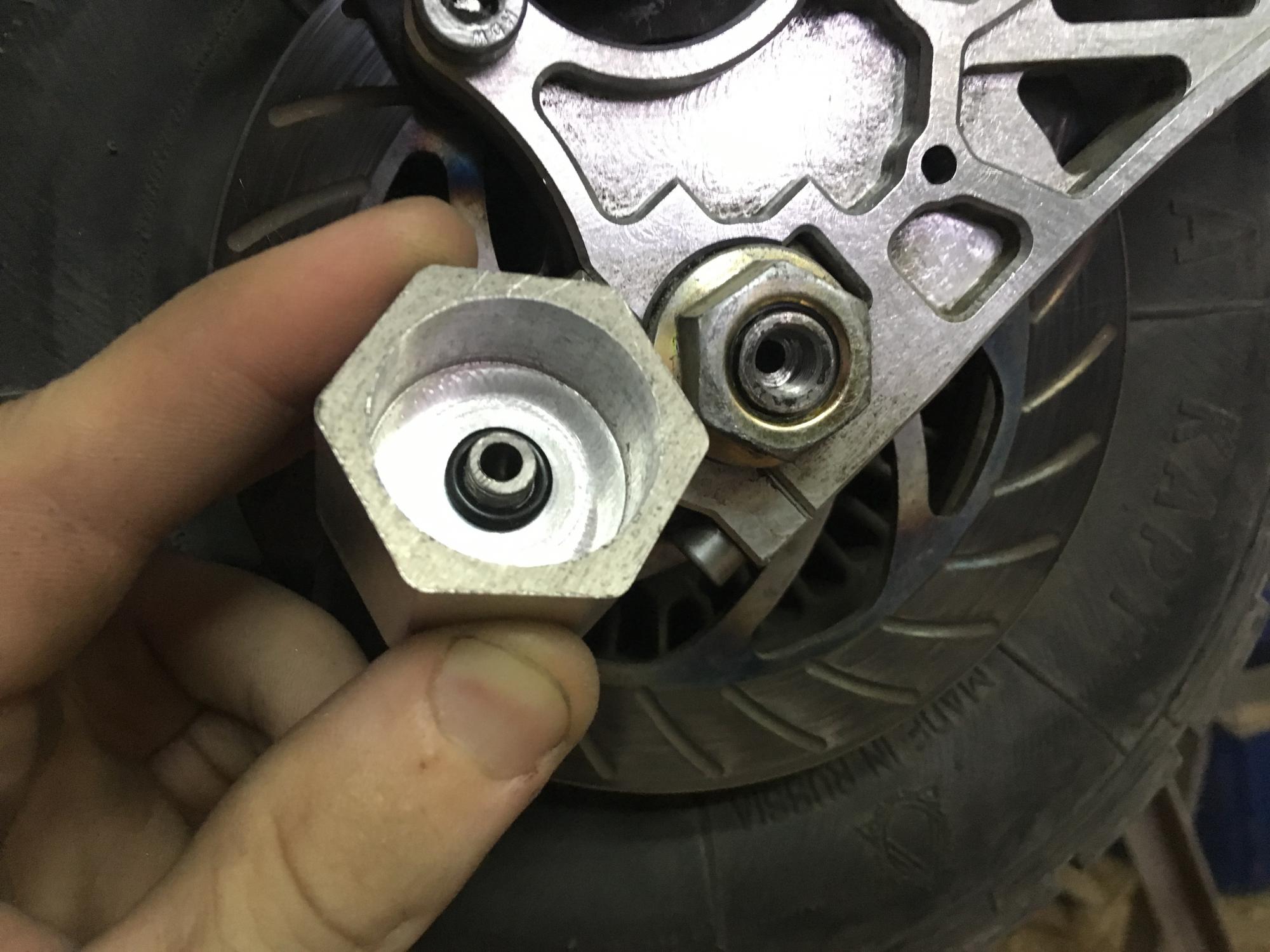

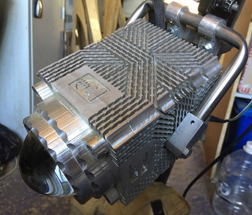

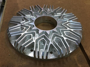

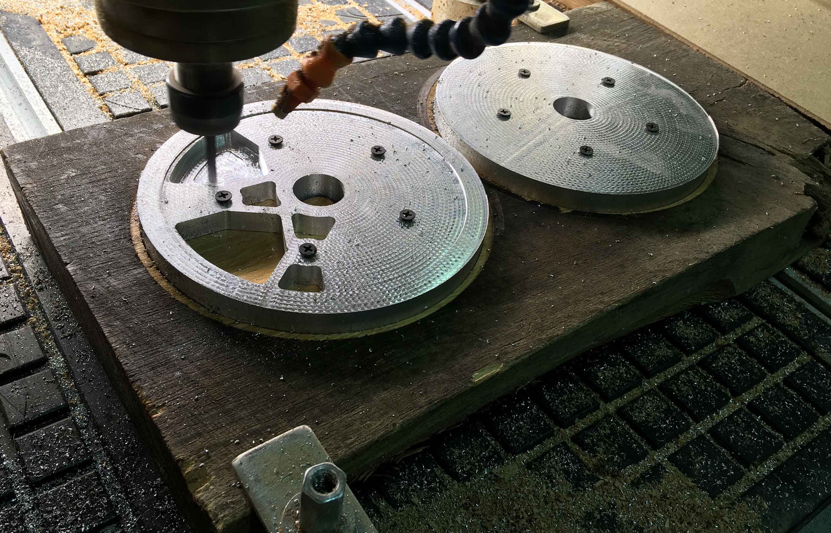

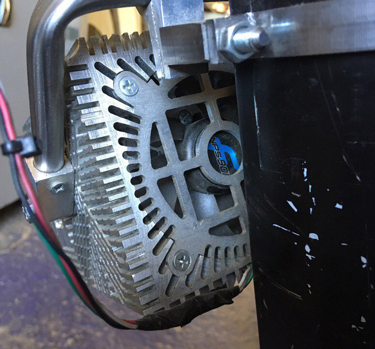

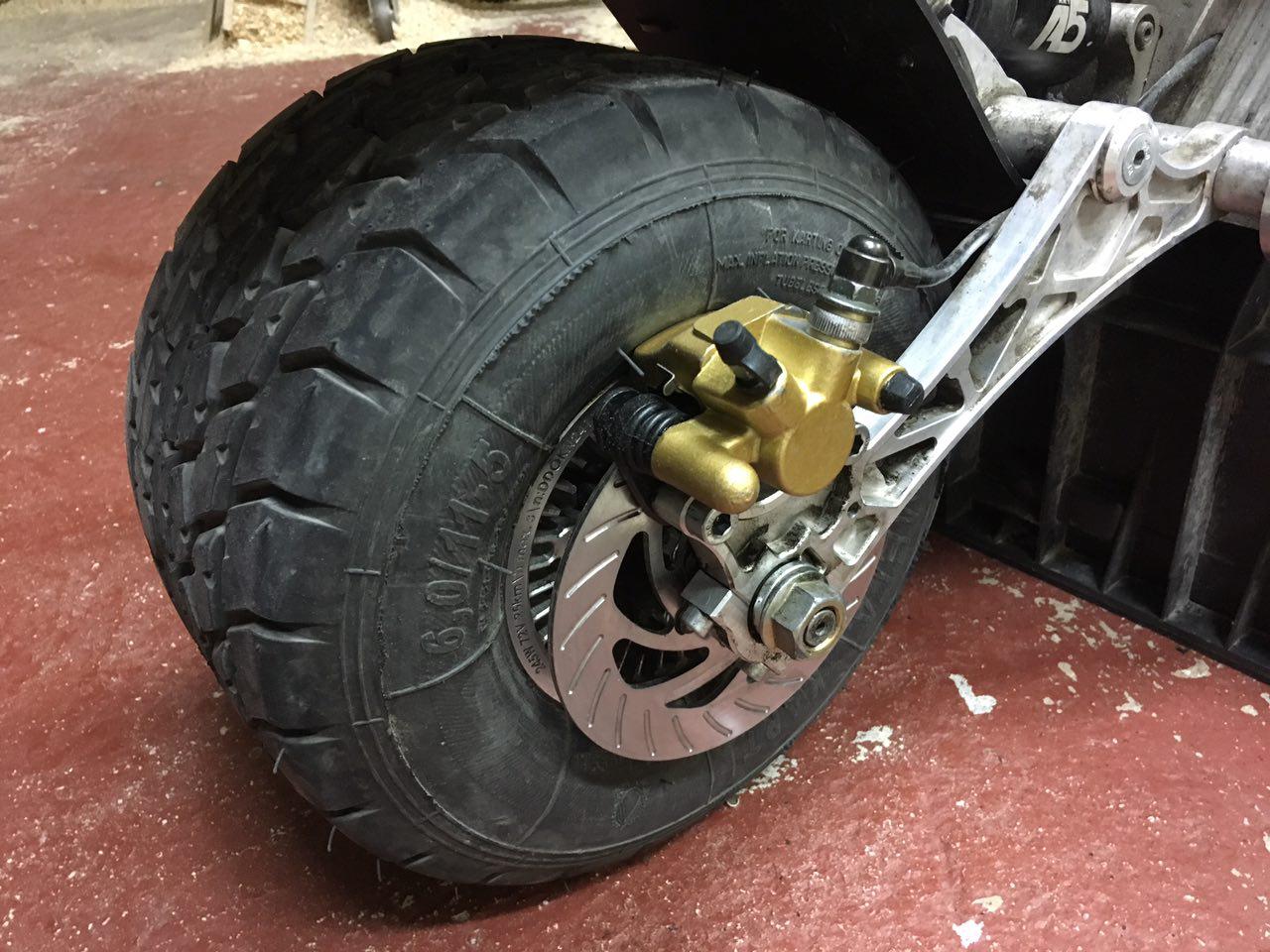

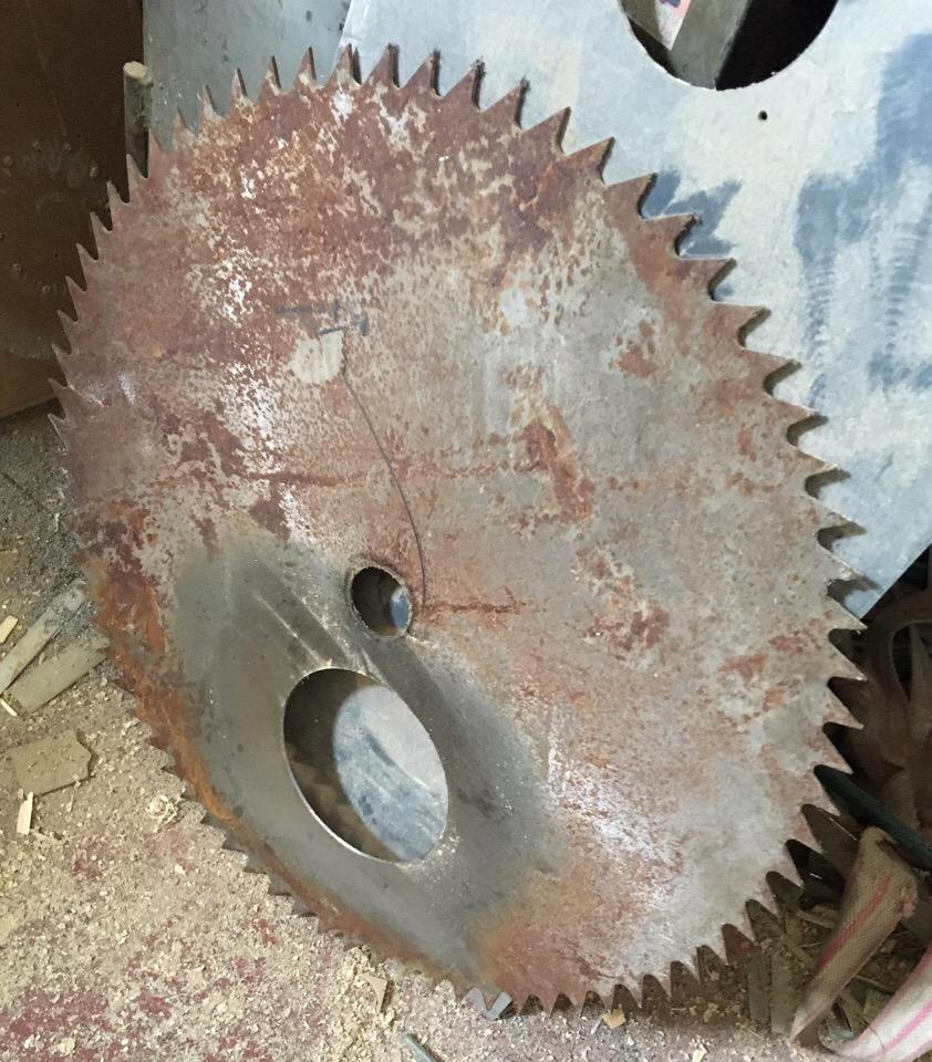

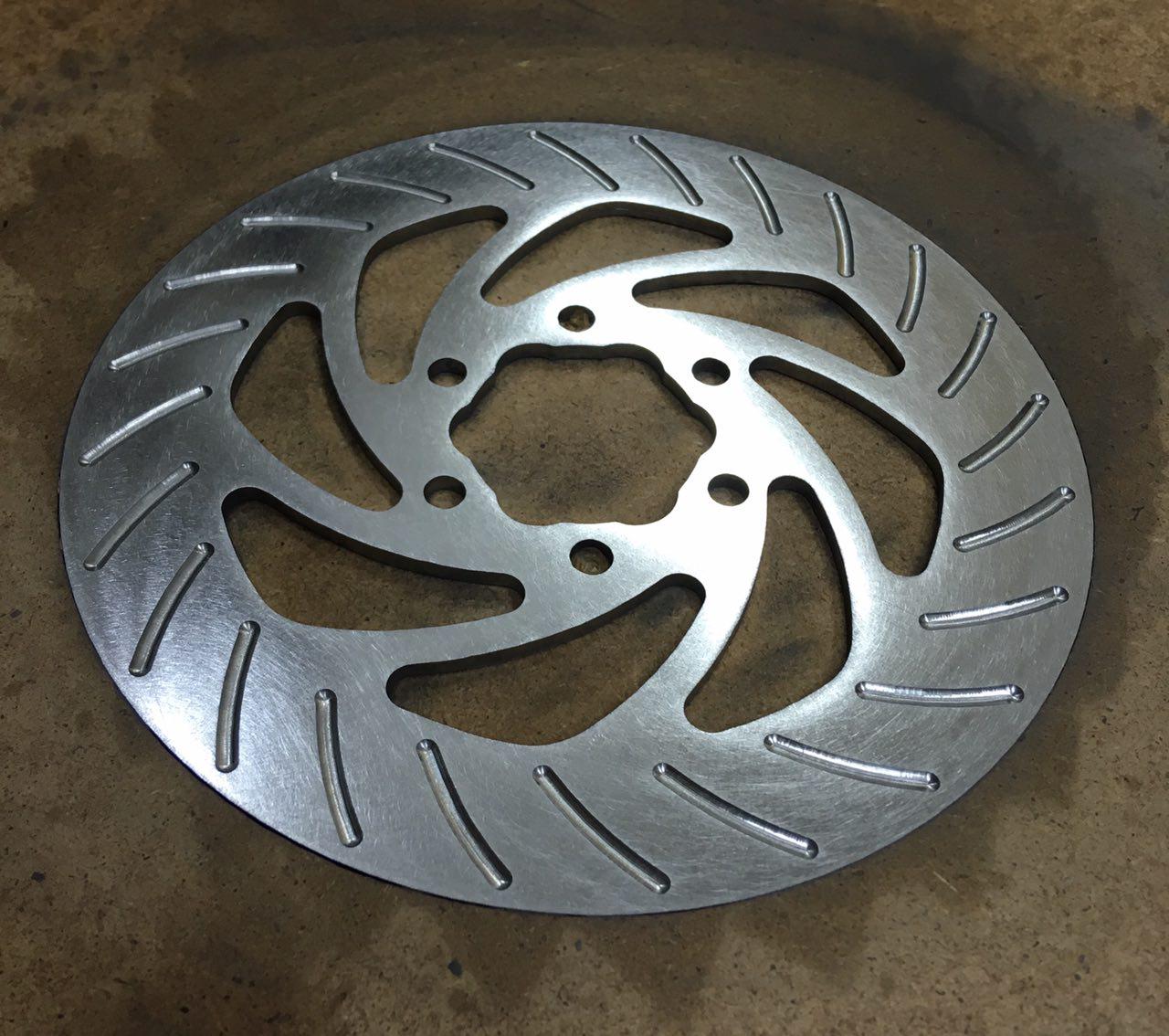

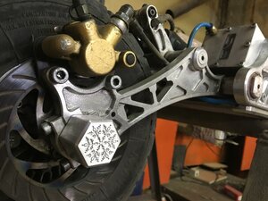

Так же, меня сильно печалили китайские, тормозные диски. Колёса мелкие, постоянно где-то цепляешь диском и он гнётся.
В приёмке металла нашёл 3-х миллиметровый диск циркулярной пилы, по ходу ещё со времён СССР.
Завалил пару фрез, подбирая режимы резания, но в итоге всё получилось
013.jpeg (10738 просмотров) <a class='original' href='./download/file.php?id=193242&mode=view' target=_blank>Загрузить оригинал (192.08 КБ)</a>
014.jpeg (10738 просмотров) <a class='original' href='./download/file.php?id=193243&mode=view' target=_blank>Загрузить оригинал (140.75 КБ)</a>
015.jpeg (10738 просмотров) <a class='original' href='./download/file.php?id=193244&mode=view' target=_blank>Загрузить оригинал (185.54 КБ)</a>
После замены аккумулятора и перемотки двигателя, максимальная скорость заметно выросла и я столкнулся с такой неожиданностью, как "воблинг" переднего колеса, на скорости больше 50км\ч...

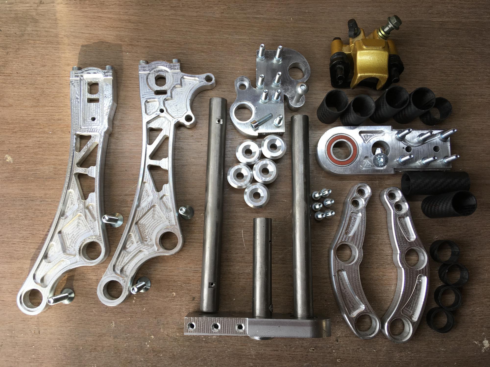

Долго изучал, что такое "трейл", на что влияет "рейк" и в итоге полностью переделал переднюю подвеску

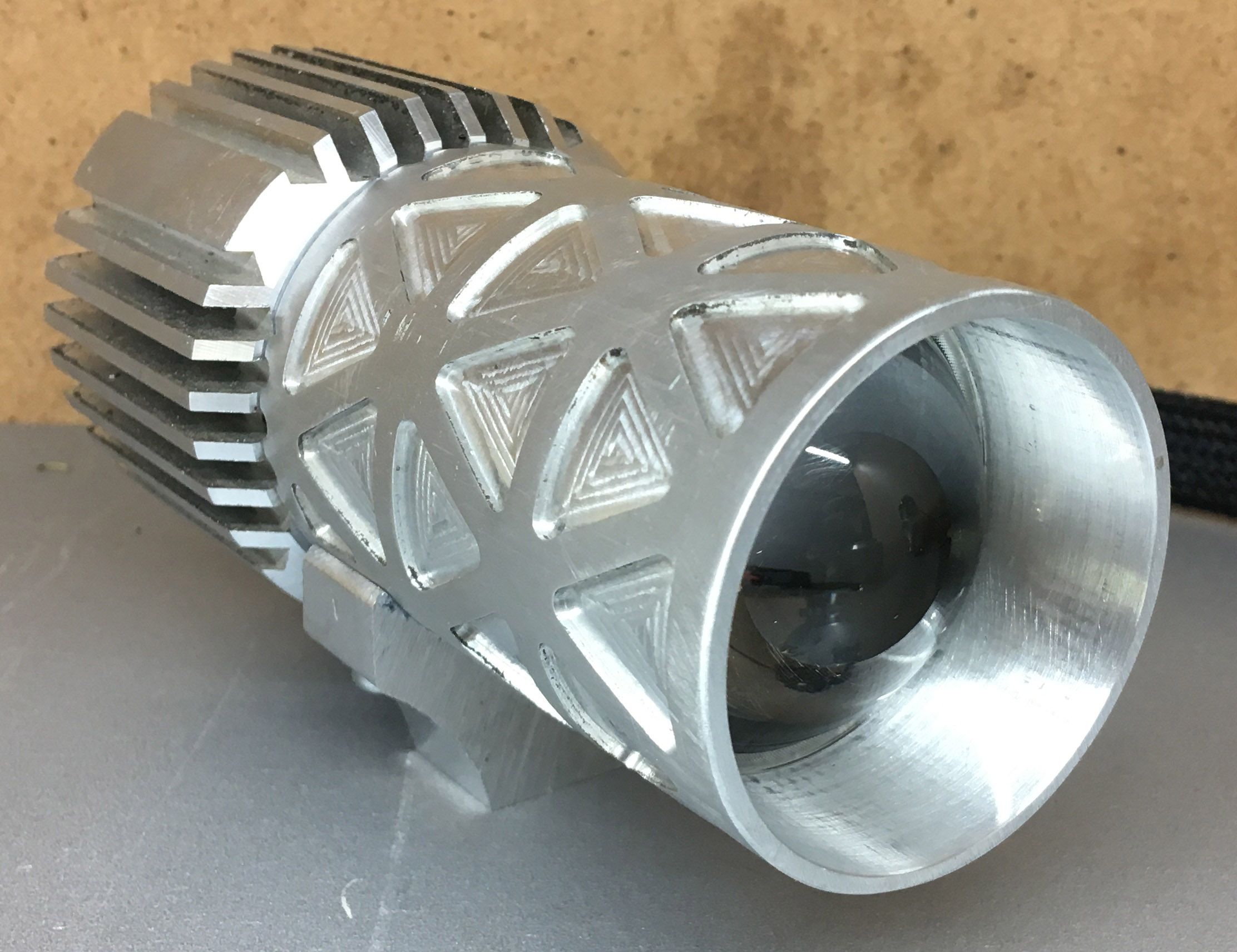

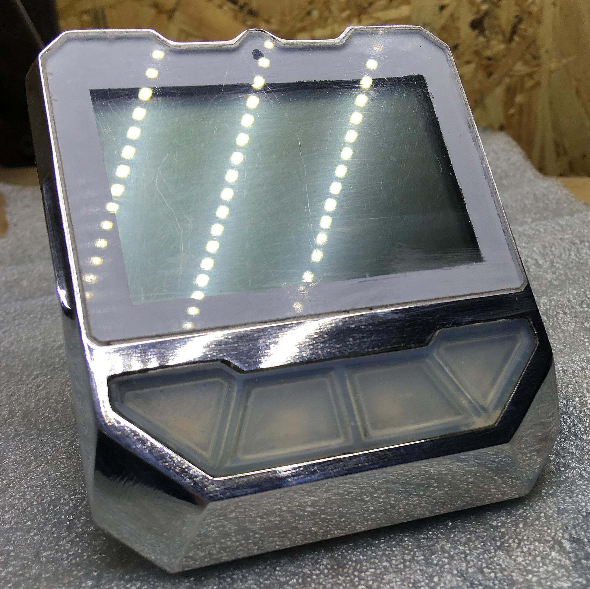

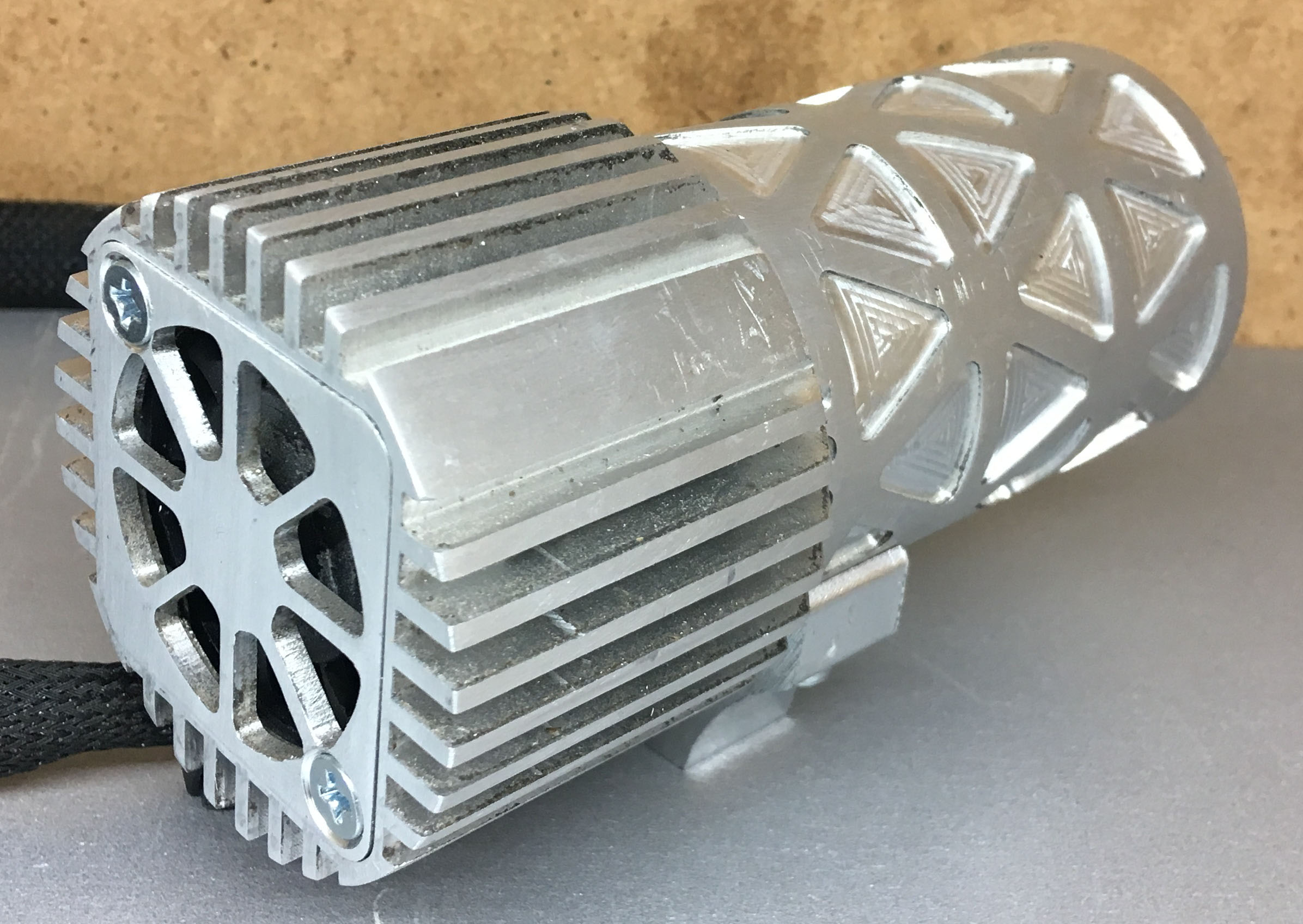

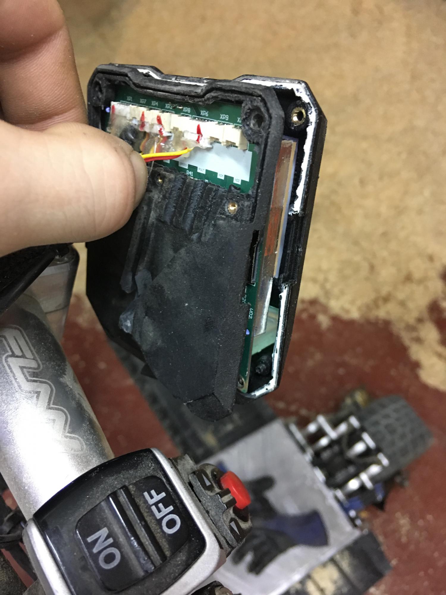

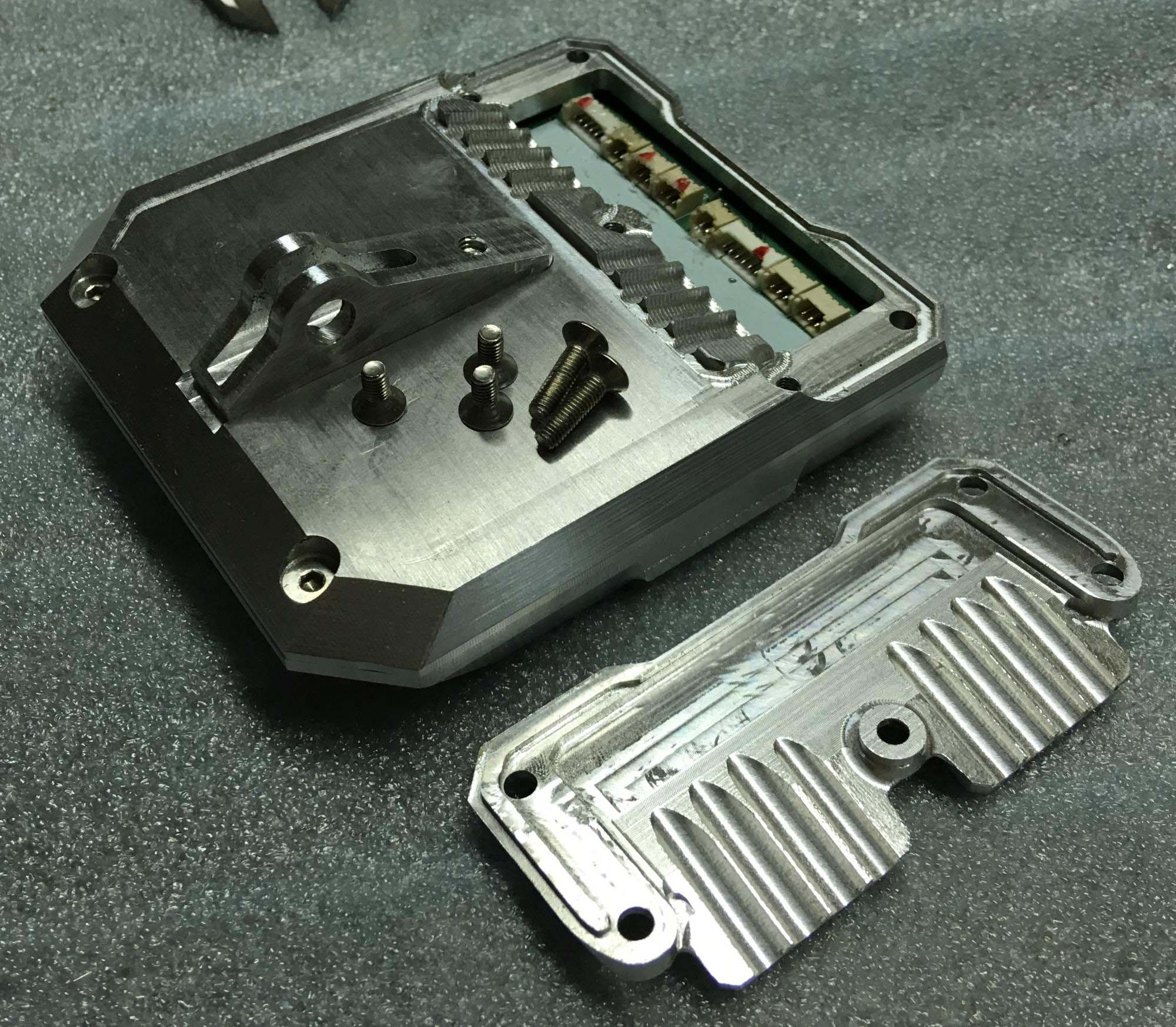

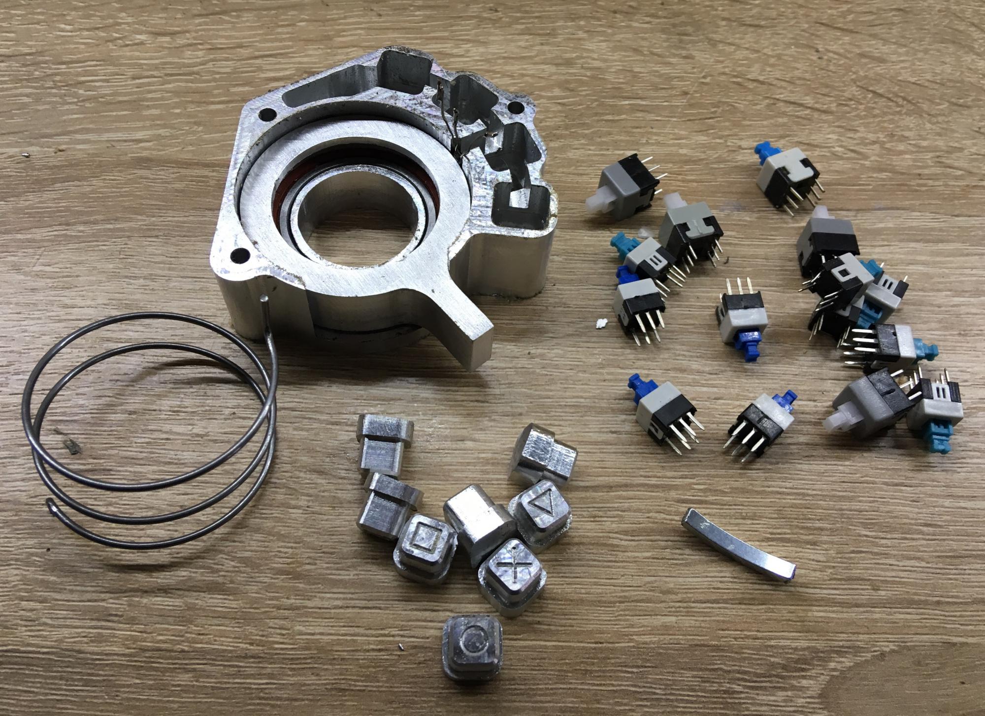

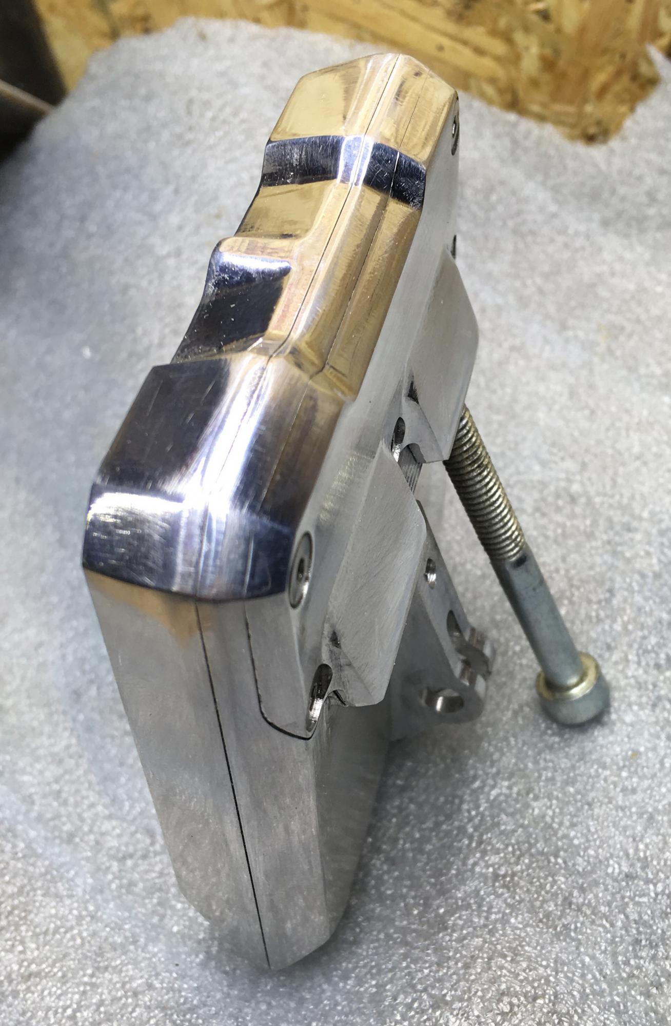

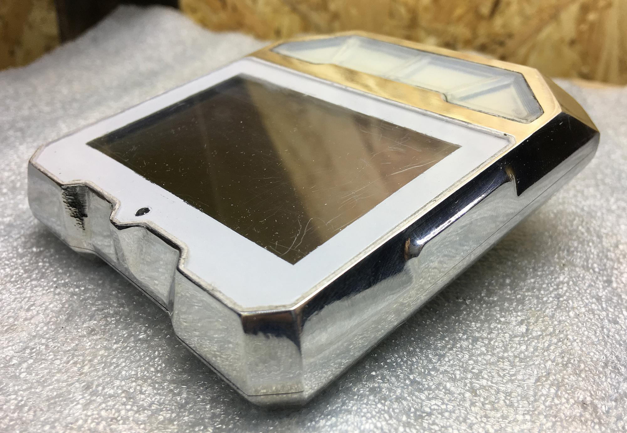

Потом пришла беда, откуда не ждали... Неудачно припарковал самокат и при падении он зацепил дисплеем бортового компьютера край станка. Станок победил, а вот корпус восстановлению не подлежал...
019.jpeg (10738 просмотров) <a class='original' href='./download/file.php?id=193248&mode=view' target=_blank>Загрузить оригинал (261.64 КБ)</a>

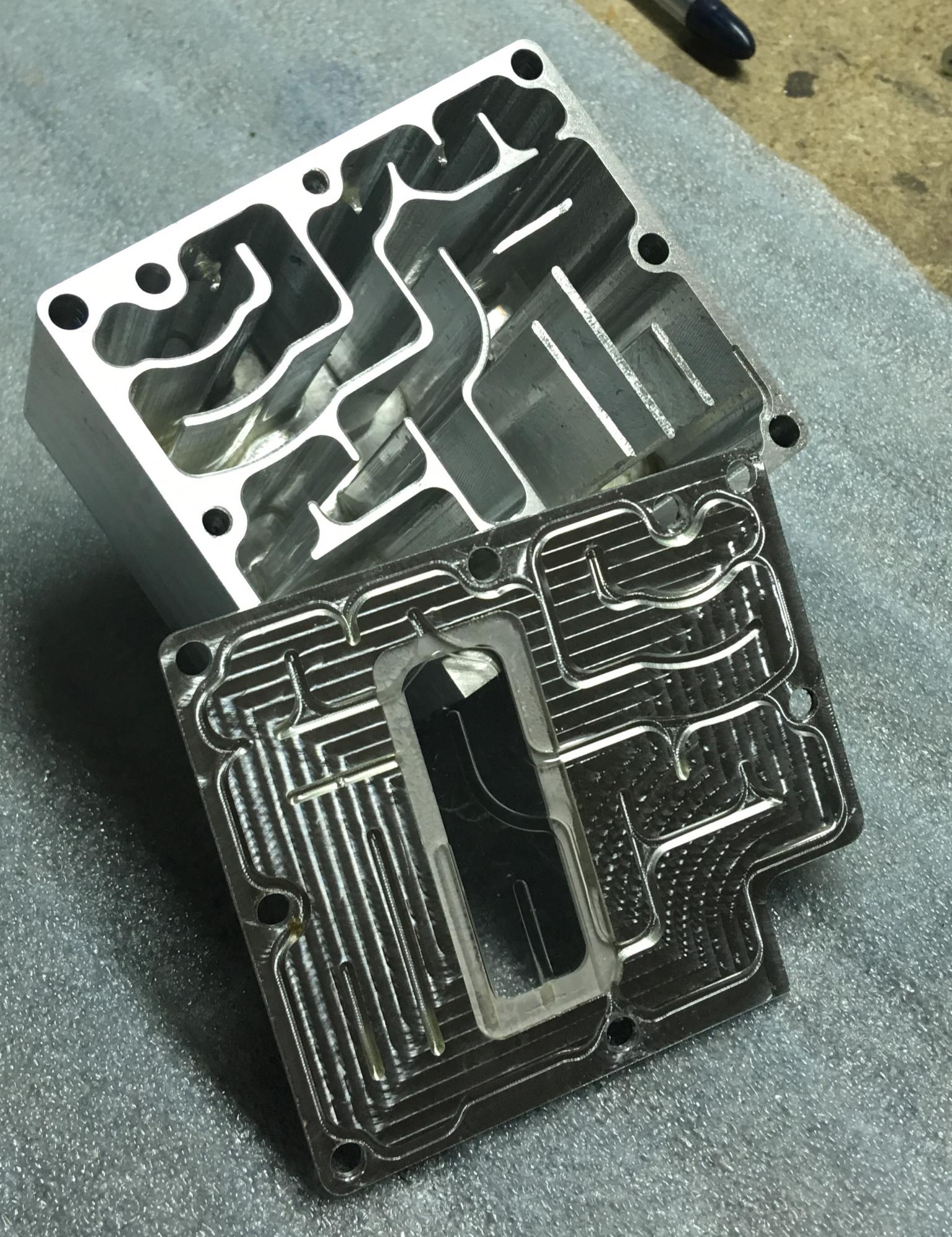

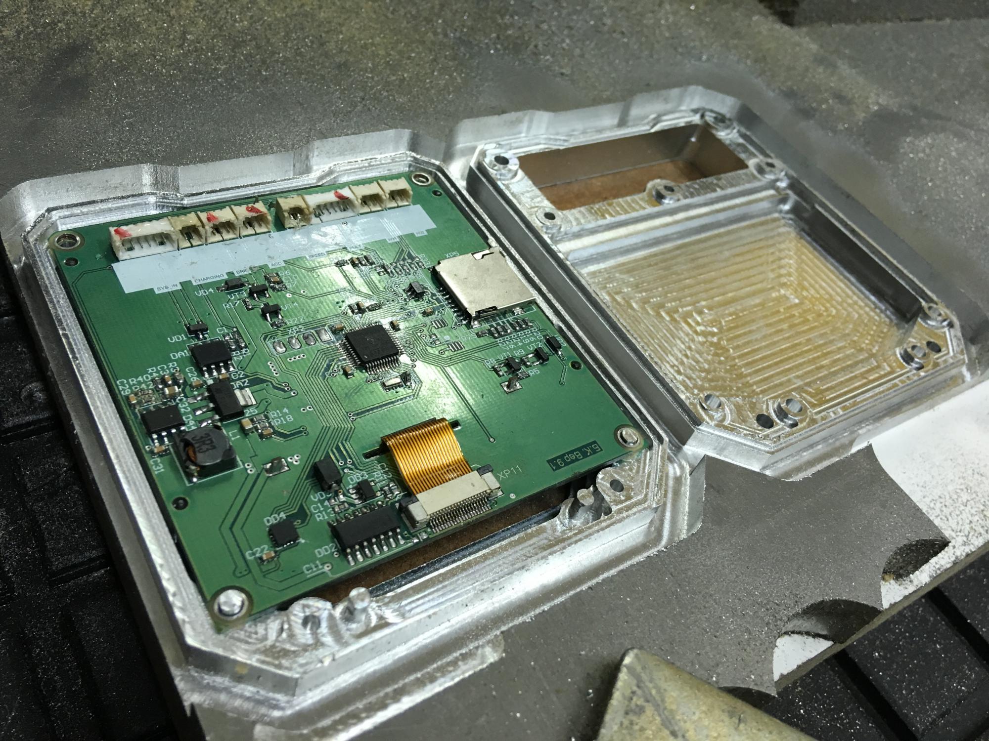

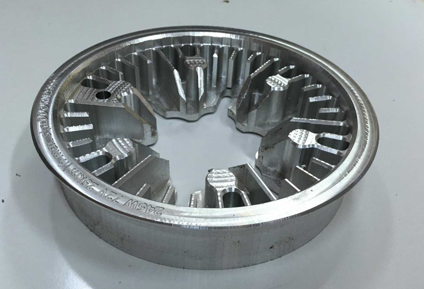

Запросил у производителя CAD-модель корпуса, адаптировал под фрезеровку и сделал новый корпус
020.jpeg (10738 просмотров) <a class='original' href='./download/file.php?id=193249&mode=view' target=_blank>Загрузить оригинал (445.5 КБ)</a>
021.jpeg (10738 просмотров) <a class='original' href='./download/file.php?id=193251&mode=view' target=_blank>Загрузить оригинал (436.18 КБ)</a>
022.jpeg (10738 просмотров) <a class='original' href='./download/file.php?id=193252&mode=view' target=_blank>Загрузить оригинал (444.92 КБ)</a>
20.jpeg (10738 просмотров) <a class='original' href='./download/file.php?id=193250&mode=view' target=_blank>Загрузить оригинал (365.8 КБ)</a>
023.jpeg (10738 просмотров) <a class='original' href='./download/file.php?id=193253&mode=view' target=_blank>Загрузить оригинал (437.39 КБ)</a>
024.jpeg (10738 просмотров) <a class='original' href='./download/file.php?id=193254&mode=view' target=_blank>Загрузить оригинал (250.59 КБ)</a>

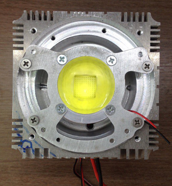

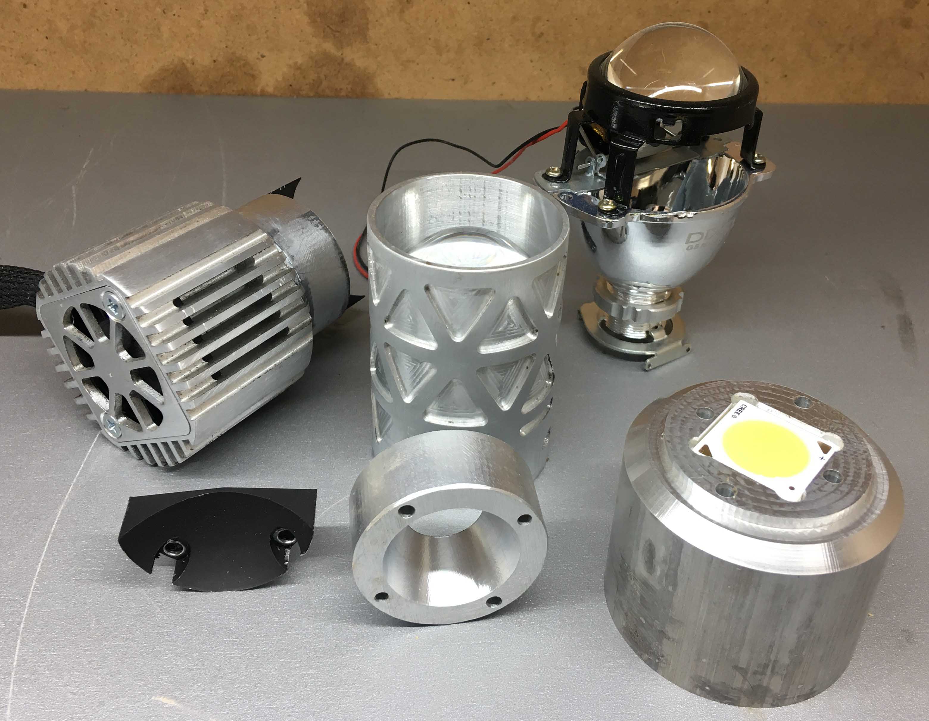

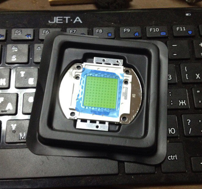

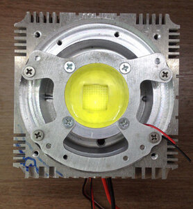

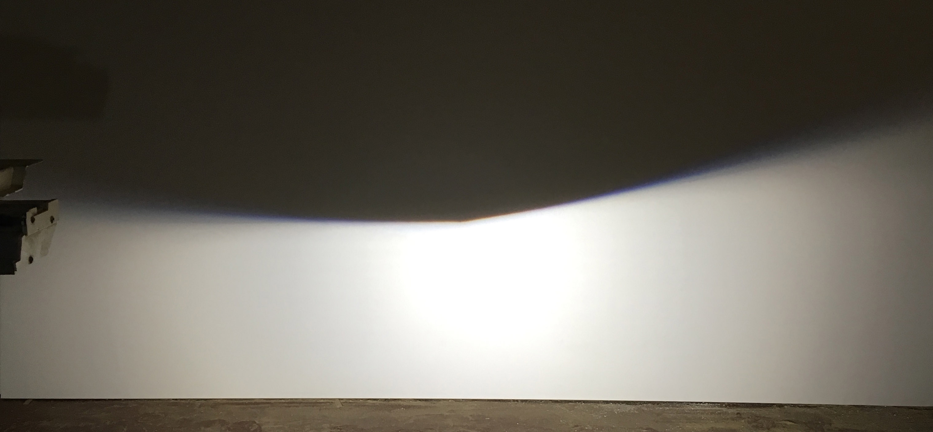

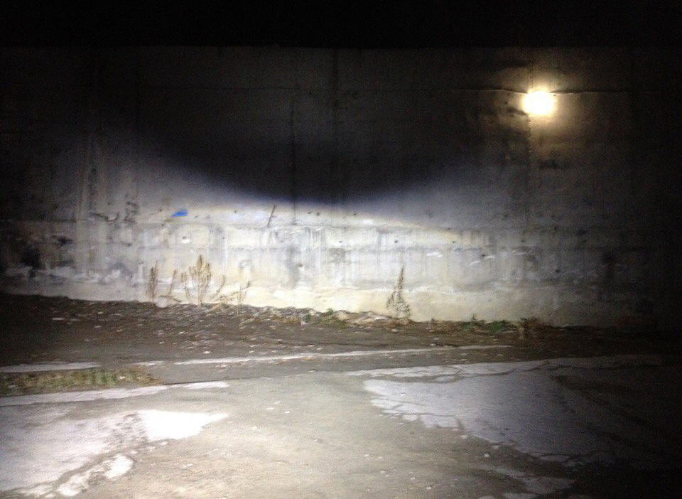

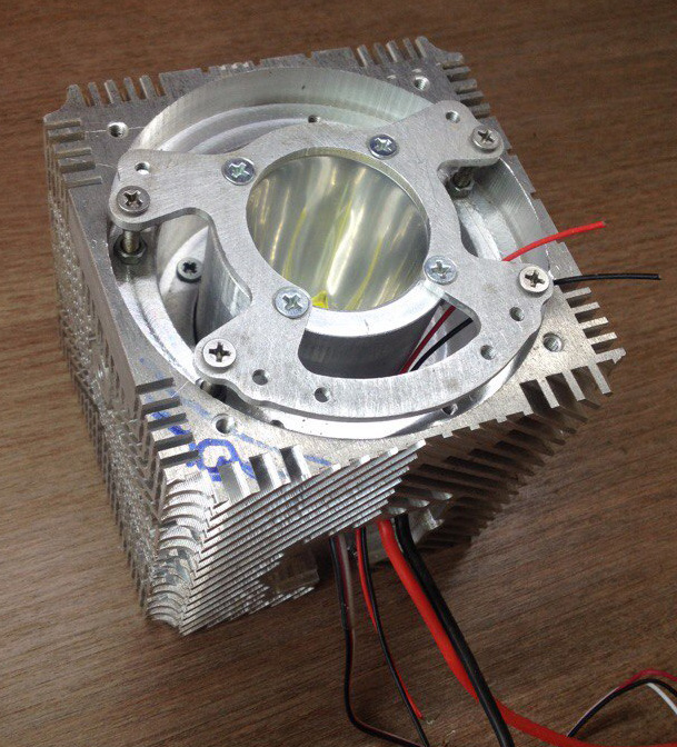

С фарой, я конечно переборщил... Заказал диод на 11000 люмен, а он греется как чайник.
001.jpeg (10734 просмотра) <a class='original' href='./download/file.php?id=193268&mode=view' target=_blank>Загрузить оригинал (186.11 КБ)</a>

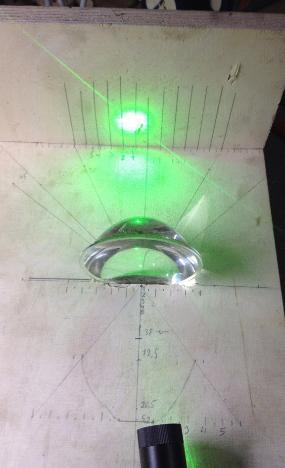

Линза и шторка были взяты из комплекта для ксеноновых фар за 990р.
Проведя эксперименты с линзой, спроектировал форму отражателя под заказанный диод
002.jpeg (10734 просмотра) <a class='original' href='./download/file.php?id=193269&mode=view' target=_blank>Загрузить оригинал (209.1 КБ)</a>

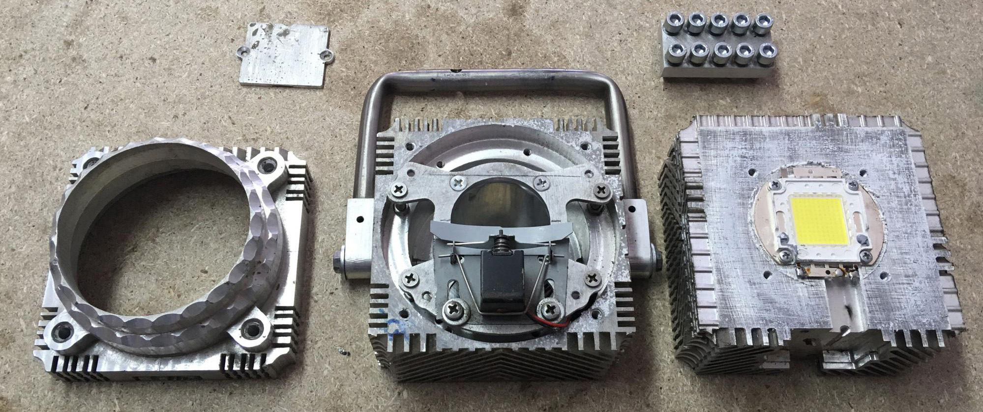

В итоге, чтобы всё это дело не расплавилось, пришлось делать массивный радиатор с активным охлаждением...
003.jpeg (10734 просмотра) <a class='original' href='./download/file.php?id=193270&mode=view' target=_blank>Загрузить оригинал (574.91 КБ)</a>
004.jpeg (10734 просмотра) <a class='original' href='./download/file.php?id=193271&mode=view' target=_blank>Загрузить оригинал (211.66 КБ)</a>
005.jpeg (10734 просмотра) <a class='original' href='./download/file.php?id=193272&mode=view' target=_blank>Загрузить оригинал (173.78 КБ)</a>
006.jpeg (10734 просмотра) <a class='original' href='./download/file.php?id=193273&mode=view' target=_blank>Загрузить оригинал (294.85 КБ)</a>
007.jpeg (10734 просмотра) <a class='original' href='./download/file.php?id=193274&mode=view' target=_blank>Загрузить оригинал (242.49 КБ)</a>
Результат порадовал.. если бы не вес...
008.jpeg (10734 просмотра) <a class='original' href='./download/file.php?id=193275&mode=view' target=_blank>Загрузить оригинал (232.06 КБ)</a>
009.jpeg (10734 просмотра) <a class='original' href='./download/file.php?id=193276&mode=view' target=_blank>Загрузить оригинал (237.71 КБ)</a>

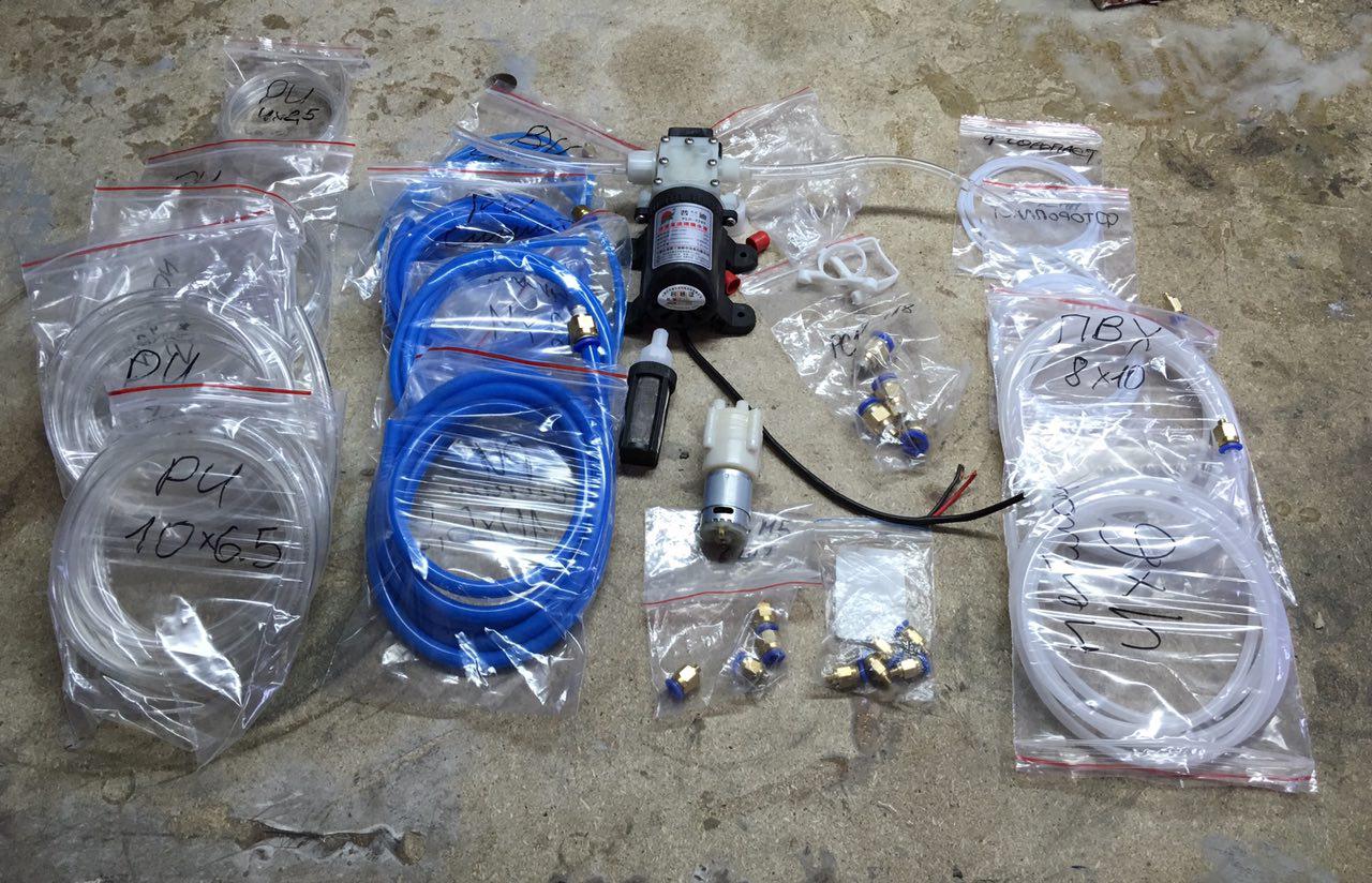

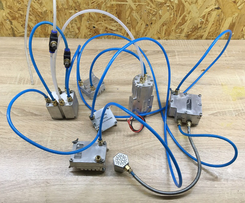

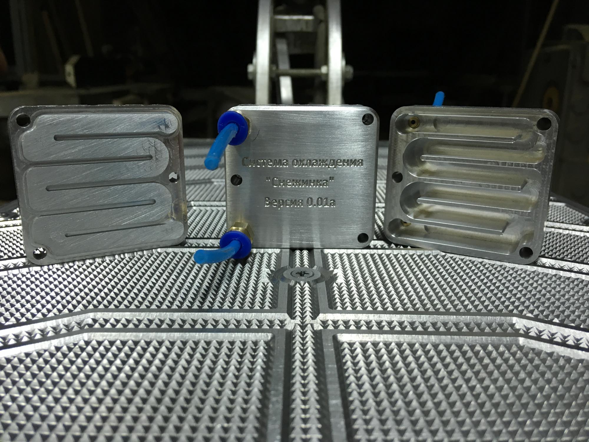

Потом, наступило лето и я с сожалением понял, что залитого в мотор-колесо трансформаторного масла, категорически не хватает для охлаждения обмоток 800-ватного движка, который я нагружал под 8квт...
В голову пришла идея, сделать циркуляцию масла, чтобы тепло с обмоток равномерно распределялось по всей алюминиевой раме, через теплообменники
Как оказалось, комплектуха для станка идеально подходит под мои задачи
101.jpeg (10722 просмотра) <a class='original' href='./download/file.php?id=193278&mode=view' target=_blank>Загрузить оригинал (227.4 КБ)</a>
Теплообменники, выглядят так
102.jpeg (10722 просмотра) <a class='original' href='./download/file.php?id=193279&mode=view' target=_blank>Загрузить оригинал (457.2 КБ)</a>
103.jpeg (10722 просмотра) <a class='original' href='./download/file.php?id=193280&mode=view' target=_blank>Загрузить оригинал (414.62 КБ)</a>
Вся система охлаждения, после ооочень долгих экспериментов получилась такой
105.jpg (10722 просмотра) <a class='original' href='./download/file.php?id=193281&mode=view' target=_blank>Загрузить оригинал (310.76 КБ)</a>
Пришлось сверлить дополнительное отверстие в оси мотор-колеса, воплощения задуманного
107.jpeg (10722 просмотра) <a class='original' href='./download/file.php?id=193282&mode=view' target=_blank>Загрузить оригинал (257.69 КБ)</a>
108.jpeg (10722 просмотра) <a class='original' href='./download/file.php?id=193283&mode=view' target=_blank>Загрузить оригинал (294.72 КБ)</a>
Вот как выглядел первый вариант системы охлаждения на самокате
[youtube]https://youtu.be/HTx4AsG5OCw[/youtube]
По итогу всех экспериментов, у меня получилось добиться температуры обмоток в районе 80 градусов, при долговременной нагрузке в 5квт, с пиками до 12.4квт

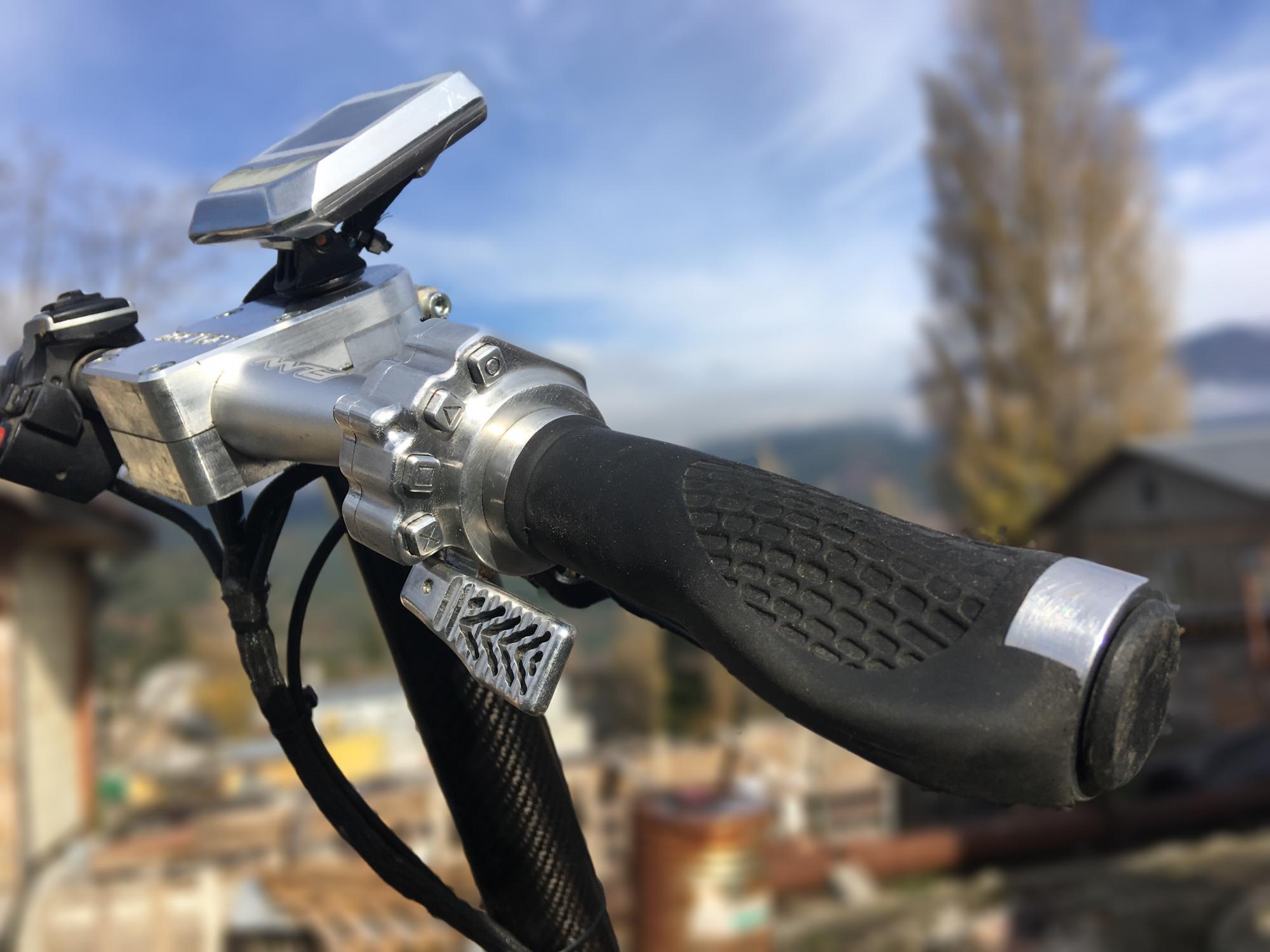

Оказалось, что двигателем с пиковой мощностью в 12.4квт, очень некомфортно управлять при помощи китайского курка газа. Нет плавности нажатия. В итоге, решил сделать курок газа на основе подшипника, ну и за одно добавить функциональных кнопок
1.jpeg (10719 просмотров) <a class='original' href='./download/file.php?id=193284&mode=view' target=_blank>Загрузить оригинал (183.21 КБ)</a>
2.jpeg (10719 просмотров) <a class='original' href='./download/file.php?id=193285&mode=view' target=_blank>Загрузить оригинал (162.77 КБ)</a>
3.jpeg (10719 просмотров) <a class='original' href='./download/file.php?id=193286&mode=view' target=_blank>Загрузить оригинал (450.74 КБ)</a>
4.jpeg (10719 просмотров) <a class='original' href='./download/file.php?id=193287&mode=view' target=_blank>Загрузить оригинал (191.28 КБ)</a>

Сильно возросшая динамика самоката, привела к резкому износу передних покрышек. Да и передний тормоз перестал справляться с нагрузкой, быстро перегревался и превращался в "мыло".
Долго подбирал качественную резину на такой диаметр. Нашёл какой-то европейский стандарт картинга 13х5,00-6. Решил сделать под него диск.
01.jpg (10711 просмотров) <a class='original' href='./download/file.php?id=193288&mode=view' target=_blank>Загрузить оригинал (485.17 КБ)</a>
02.jpg (10711 просмотров) <a class='original' href='./download/file.php?id=193289&mode=view' target=_blank>Загрузить оригинал (417.69 КБ)</a>
03.jpg (10711 просмотров) <a class='original' href='./download/file.php?id=193290&mode=view' target=_blank>Загрузить оригинал (484.48 КБ)</a>
04.jpg (10711 просмотров) <a class='original' href='./download/file.php?id=193291&mode=view' target=_blank>Загрузить оригинал (460.27 КБ)</a>
05.jpg (10711 просмотров) <a class='original' href='./download/file.php?id=193292&mode=view' target=_blank>Загрузить оригинал (484.45 КБ)</a>
06.jpg (10711 просмотров) <a class='original' href='./download/file.php?id=193293&mode=view' target=_blank>Загрузить оригинал (478.03 КБ)</a>
За одно, поменял расположение тормозного диска, чтобы не гнуть его постоянно об разные препятствия
Для тормозного диска использовал ту же пилу что и для заднего. На этот раз хватило одной фрезы )))
07.jpg (10711 просмотров) <a class='original' href='./download/file.php?id=193294&mode=view' target=_blank>Загрузить оригинал (492.59 КБ)</a>
08.jpg (10711 просмотров) <a class='original' href='./download/file.php?id=193295&mode=view' target=_blank>Загрузить оригинал (459.9 КБ)</a>
09.jpg (10711 просмотров) <a class='original' href='./download/file.php?id=193296&mode=view' target=_blank>Загрузить оригинал (440.92 КБ)</a>
Так как под это всё, подобрать тормозной суппорт не реально в принципе, сделал свой вариант. Учитывая то, что предыдущие тормоза не справлялись с нагрузкой, было принято решение увеличить тормозные колодки.
За основу взял передний тормоз от мопеда. Использовал колодки, поршень и набор прокладок
010.jpg (10711 просмотров) <a class='original' href='./download/file.php?id=193297&mode=view' target=_blank>Загрузить оригинал (478.42 КБ)</a>
011.jpg (10711 просмотров) <a class='original' href='./download/file.php?id=193298&mode=view' target=_blank>Загрузить оригинал (418.87 КБ)</a>
012.jpg (10711 просмотров) <a class='original' href='./download/file.php?id=193299&mode=view' target=_blank>Загрузить оригинал (431.43 КБ)</a>
013.jpg (10711 просмотров) <a class='original' href='./download/file.php?id=193300&mode=view' target=_blank>Загрузить оригинал (457.02 КБ)</a>
014.jpg (10711 просмотров) <a class='original' href='./download/file.php?id=193301&mode=view' target=_blank>Загрузить оригинал (433 КБ)</a>
015.jpg (10711 просмотров) <a class='original' href='./download/file.php?id=193302&mode=view' target=_blank>Загрузить оригинал (501.4 КБ)</a>

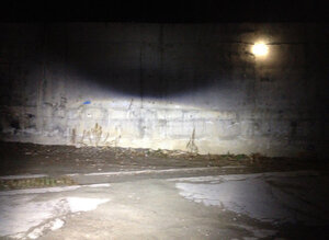

По итогу, фару я всё-таки переделал. Взял попроще диод на 4600 люмен. Корпус из трубы 50х3
201.jpg (10709 просмотров) <a class='original' href='./download/file.php?id=193303&mode=view' target=_blank>Загрузить оригинал (418.78 КБ)</a>
202.jpg (10709 просмотров) <a class='original' href='./download/file.php?id=193304&mode=view' target=_blank>Загрузить оригинал (464.35 КБ)</a>
203.jpg (10709 просмотров) <a class='original' href='./download/file.php?id=193305&mode=view' target=_blank>Загрузить оригинал (463.89 КБ)</a>
204.jpg (10709 просмотров) <a class='original' href='./download/file.php?id=193306&mode=view' target=_blank>Загрузить оригинал (351.06 КБ)</a>
Конечный вариант
205.jpg (10709 просмотров) <a class='original' href='./download/file.php?id=193307&mode=view' target=_blank>Загрузить оригинал (43.29 КБ)</a>
На этом всё )

качество фрезеровки оставляет желать лучшего конечно. Но целеустремленность решает)
