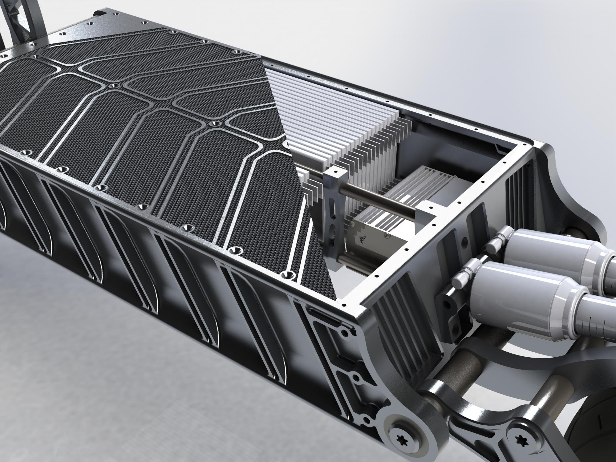

Как и положено, для начала был нарисован проект в солидворксе:
1.jpeg (13444 просмотра) <a class='original' href='./download/file.php?id=193053&mode=view' target=_blank>Загрузить оригинал (131.86 КБ)</a>
2.jpeg (13444 просмотра) <a class='original' href='./download/file.php?id=193054&mode=view' target=_blank>Загрузить оригинал (240.93 КБ)</a>
3.jpeg (13444 просмотра) <a class='original' href='./download/file.php?id=193055&mode=view' target=_blank>Загрузить оригинал (380.48 КБ)</a>

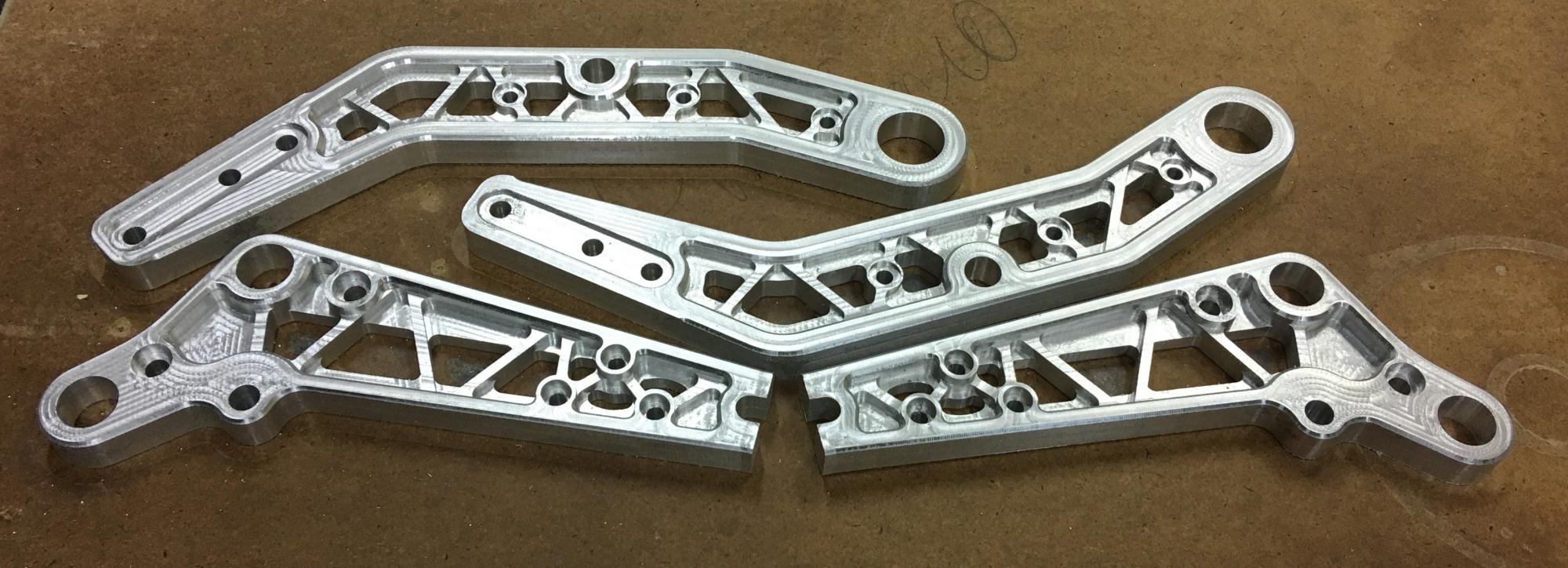

После чего, уже я уже приступил к изготовлению отдельных деталей и сборке воедино.
Заднюю подвеску я взял со старого самоката, переделав крепление и добавив ещё один амортизатор, так как вес будущей конструкции предполагался внушительный:
3х1.jpeg (13444 просмотра) <a class='original' href='./download/file.php?id=193056&mode=view' target=_blank>Загрузить оригинал (221.25 КБ)</a>
4.jpeg (13444 просмотра) <a class='original' href='./download/file.php?id=193057&mode=view' target=_blank>Загрузить оригинал (174.01 КБ)</a>
5.jpeg (13444 просмотра) <a class='original' href='./download/file.php?id=193058&mode=view' target=_blank>Загрузить оригинал (465 КБ)</a>
6.jpeg (13444 просмотра) <a class='original' href='./download/file.php?id=193059&mode=view' target=_blank>Загрузить оригинал (189.04 КБ)</a>
7.jpeg (13444 просмотра) <a class='original' href='./download/file.php?id=193060&mode=view' target=_blank>Загрузить оригинал (207.93 КБ)</a>

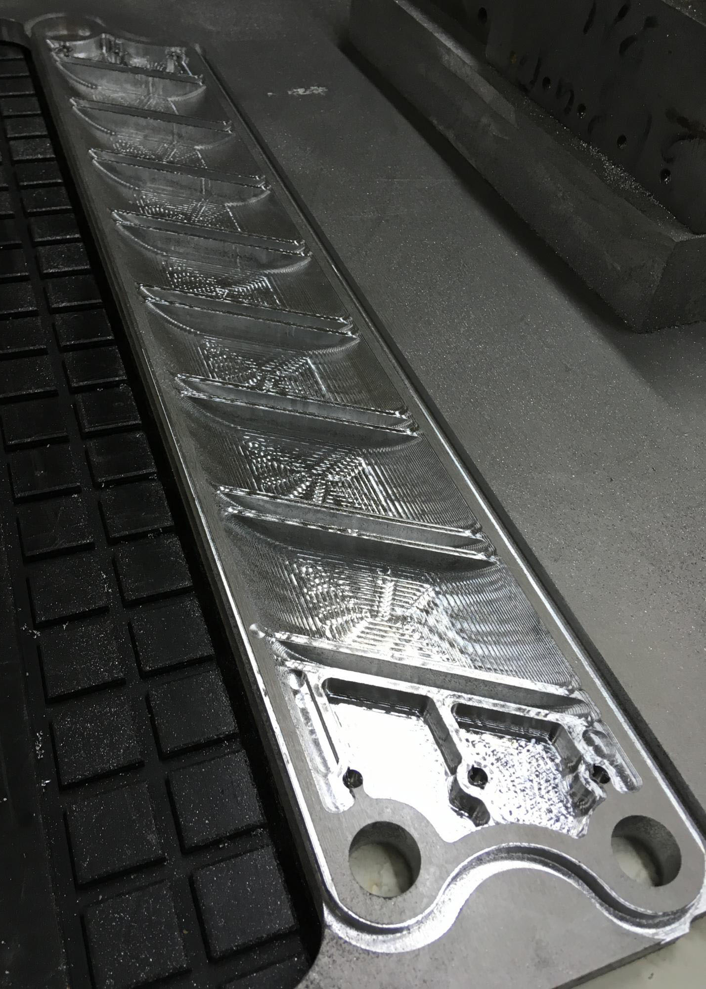

Далее, две самые большие детали, стенки деки, из 16-й плиты Д16Т:
8.jpeg (13444 просмотра) <a class='original' href='./download/file.php?id=193085&mode=view' target=_blank>Загрузить оригинал (277.53 КБ)</a>
9.jpeg (13444 просмотра) <a class='original' href='./download/file.php?id=193062&mode=view' target=_blank>Загрузить оригинал (452.85 КБ)</a>
10.jpeg (13444 просмотра) <a class='original' href='./download/file.php?id=193063&mode=view' target=_blank>Загрузить оригинал (398.98 КБ)</a>
11.jpeg (13444 просмотра) <a class='original' href='./download/file.php?id=193064&mode=view' target=_blank>Загрузить оригинал (329.23 КБ)</a>
12.jpeg (13444 просмотра) <a class='original' href='./download/file.php?id=193065&mode=view' target=_blank>Загрузить оригинал (439.35 КБ)</a>
13.jpeg (13444 просмотра) <a class='original' href='./download/file.php?id=193066&mode=view' target=_blank>Загрузить оригинал (479.62 КБ)</a>
14.jpeg (13444 просмотра) <a class='original' href='./download/file.php?id=193067&mode=view' target=_blank>Загрузить оригинал (352.39 КБ)</a>

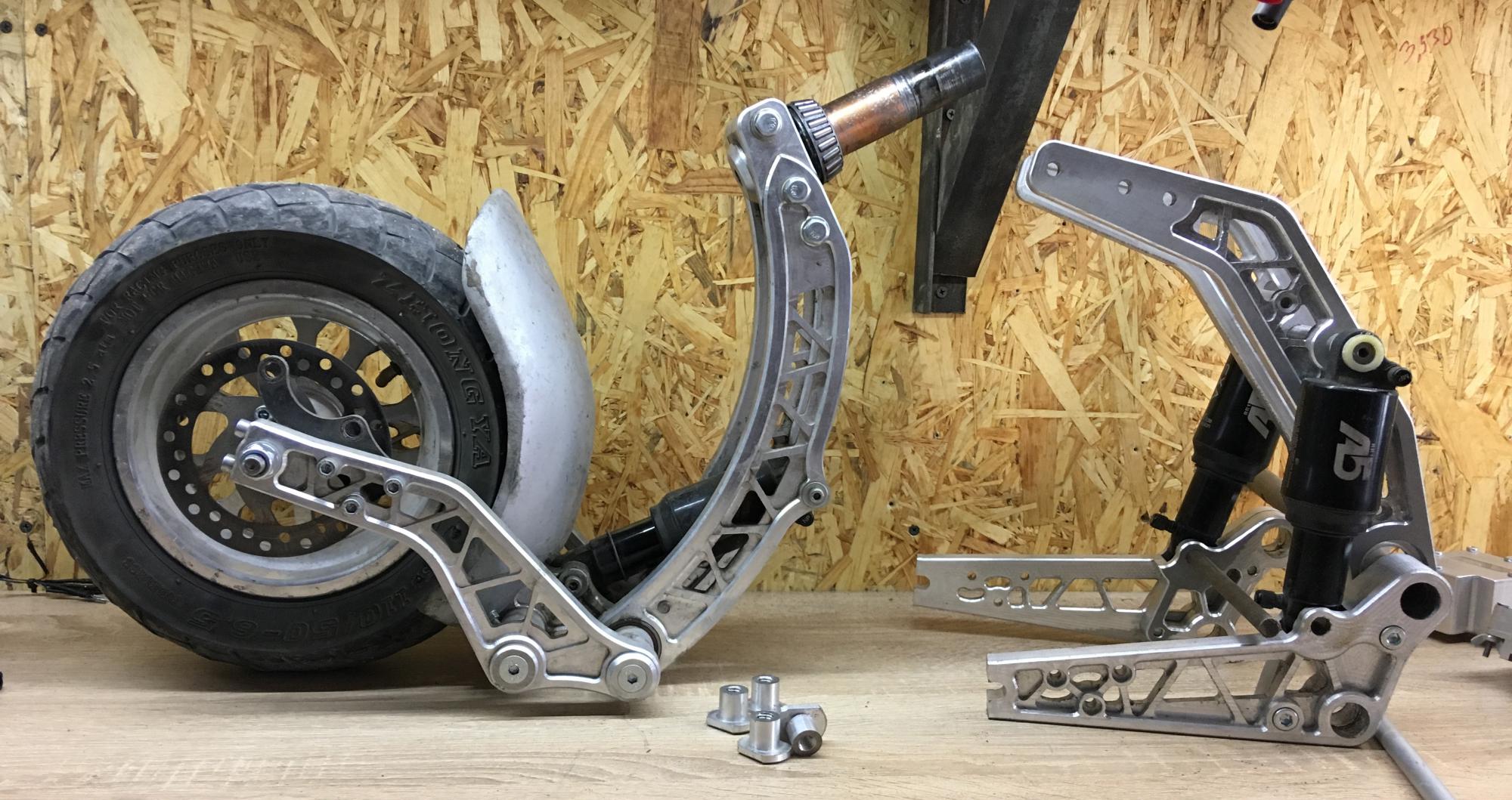

Затем "гусь" и передняя подвеска, всё тоже из 16-й плиты:
26.jpeg (13444 просмотра) <a class='original' href='./download/file.php?id=193080&mode=view' target=_blank>Загрузить оригинал (388.45 КБ)</a>
27.jpeg (13444 просмотра) <a class='original' href='./download/file.php?id=193081&mode=view' target=_blank>Загрузить оригинал (173.3 КБ)</a>
28.jpeg (13444 просмотра) <a class='original' href='./download/file.php?id=193082&mode=view' target=_blank>Загрузить оригинал (422.79 КБ)</a>
В итоге, получилось как-то так:
30.jpeg (13444 просмотра) <a class='original' href='./download/file.php?id=193084&mode=view' target=_blank>Загрузить оригинал (230.86 КБ)</a>
Если тема интересная, могу продолжить повествование )

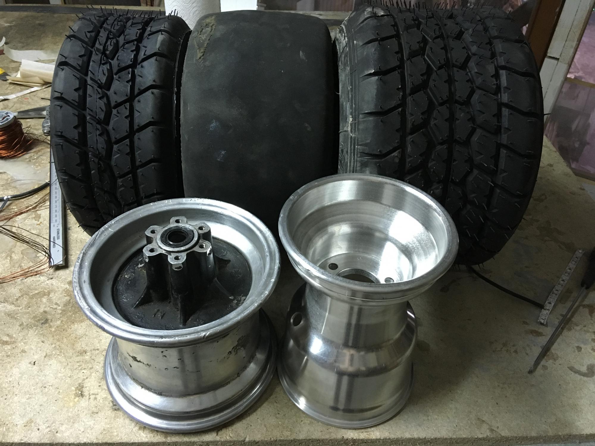

Пришла идея, напялить заднюю покрышку от картинга, но была одна проблема. Мотор-колесо имело посадочный размер 5.5", а покрышка от картинга всего 5".
004.jpeg (13172 просмотра) <a class='original' href='./download/file.php?id=193233&mode=view' target=_blank>Загрузить оригинал (338.82 КБ)</a>
Но кого это останавливает, если есть доступ к станку? ))
Обрезал родной обод, изготовил крышки и всё зашло на ура!
005.jpeg (13172 просмотра) <a class='original' href='./download/file.php?id=193234&mode=view' target=_blank>Загрузить оригинал (480.89 КБ)</a>

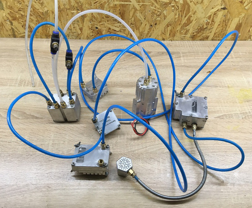

Потом, наступило лето и я с сожалением понял, что залитого в мотор-колесо трансформаторного масла, категорически не хватает для охлаждения обмоток 800-ватного движка, который я нагружал под 8квт...
В голову пришла идея, сделать циркуляцию масла, чтобы тепло с обмоток равномерно распределялось по всей алюминиевой раме, через теплообменники
Как оказалось, комплектуха для станка идеально подходит под мои задачи
101.jpeg (13156 просмотров) <a class='original' href='./download/file.php?id=193278&mode=view' target=_blank>Загрузить оригинал (227.4 КБ)</a>
Теплообменники, выглядят так
102.jpeg (13156 просмотров) <a class='original' href='./download/file.php?id=193279&mode=view' target=_blank>Загрузить оригинал (457.2 КБ)</a>
103.jpeg (13156 просмотров) <a class='original' href='./download/file.php?id=193280&mode=view' target=_blank>Загрузить оригинал (414.62 КБ)</a>
Вся система охлаждения, после ооочень долгих экспериментов получилась такой
105.jpg (13156 просмотров) <a class='original' href='./download/file.php?id=193281&mode=view' target=_blank>Загрузить оригинал (310.76 КБ)</a>
Пришлось сверлить дополнительное отверстие в оси мотор-колеса, воплощения задуманного
107.jpeg (13156 просмотров) <a class='original' href='./download/file.php?id=193282&mode=view' target=_blank>Загрузить оригинал (257.69 КБ)</a>
108.jpeg (13156 просмотров) <a class='original' href='./download/file.php?id=193283&mode=view' target=_blank>Загрузить оригинал (294.72 КБ)</a>
Вот как выглядел первый вариант системы охлаждения на самокате
[youtube]https://youtu.be/HTx4AsG5OCw[/youtube]
По итогу всех экспериментов, у меня получилось добиться температуры обмоток в районе 80 градусов, при долговременной нагрузке в 5квт, с пиками до 12.4квт

Сильно возросшая динамика самоката, привела к резкому износу передних покрышек. Да и передний тормоз перестал справляться с нагрузкой, быстро перегревался и превращался в "мыло".
Долго подбирал качественную резину на такой диаметр. Нашёл какой-то европейский стандарт картинга 13х5,00-6. Решил сделать под него диск.
01.jpg (13145 просмотров) <a class='original' href='./download/file.php?id=193288&mode=view' target=_blank>Загрузить оригинал (485.17 КБ)</a>
02.jpg (13145 просмотров) <a class='original' href='./download/file.php?id=193289&mode=view' target=_blank>Загрузить оригинал (417.69 КБ)</a>
03.jpg (13145 просмотров) <a class='original' href='./download/file.php?id=193290&mode=view' target=_blank>Загрузить оригинал (484.48 КБ)</a>
04.jpg (13145 просмотров) <a class='original' href='./download/file.php?id=193291&mode=view' target=_blank>Загрузить оригинал (460.27 КБ)</a>
05.jpg (13145 просмотров) <a class='original' href='./download/file.php?id=193292&mode=view' target=_blank>Загрузить оригинал (484.45 КБ)</a>
06.jpg (13145 просмотров) <a class='original' href='./download/file.php?id=193293&mode=view' target=_blank>Загрузить оригинал (478.03 КБ)</a>
