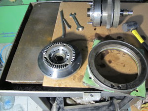

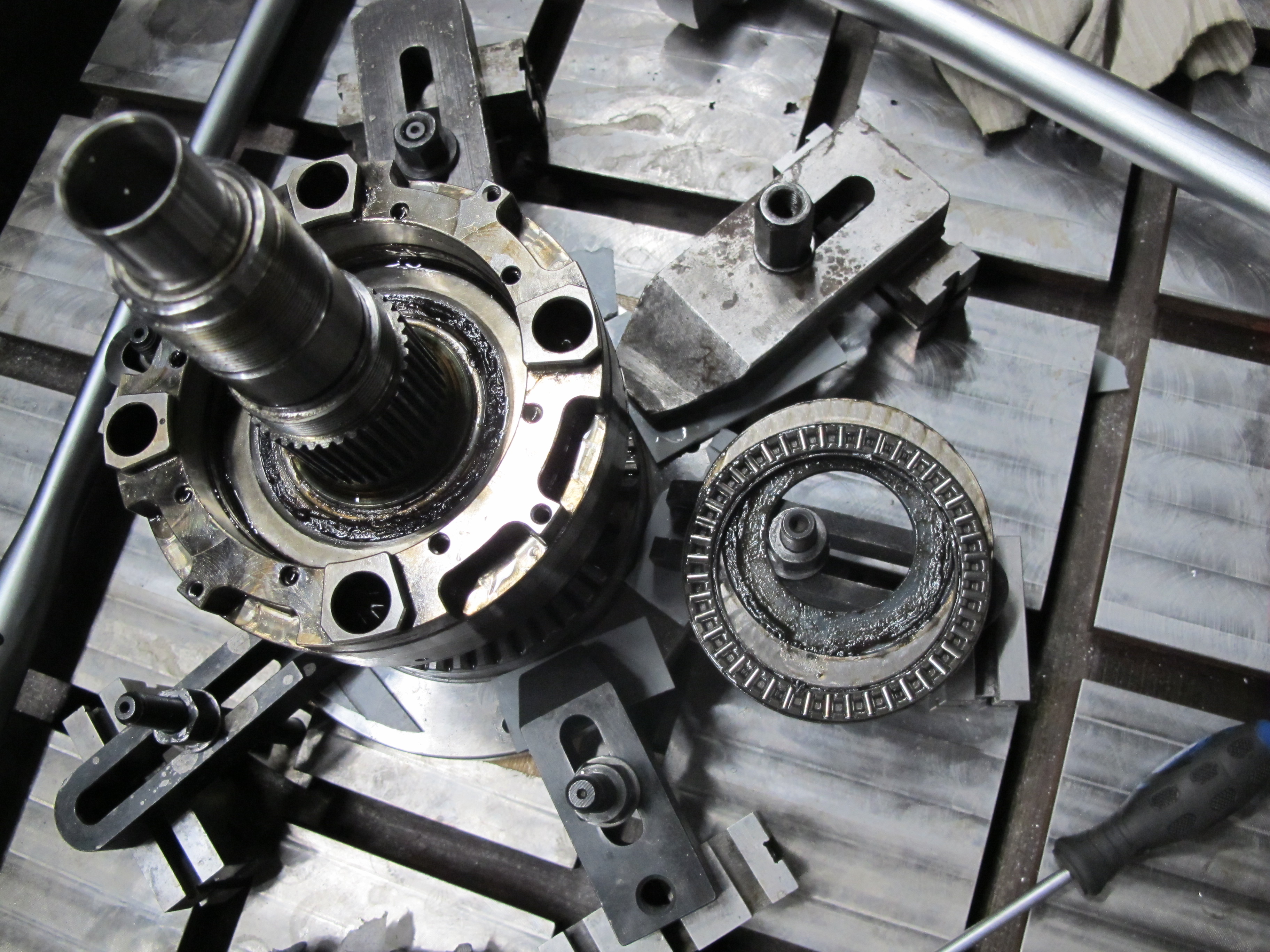

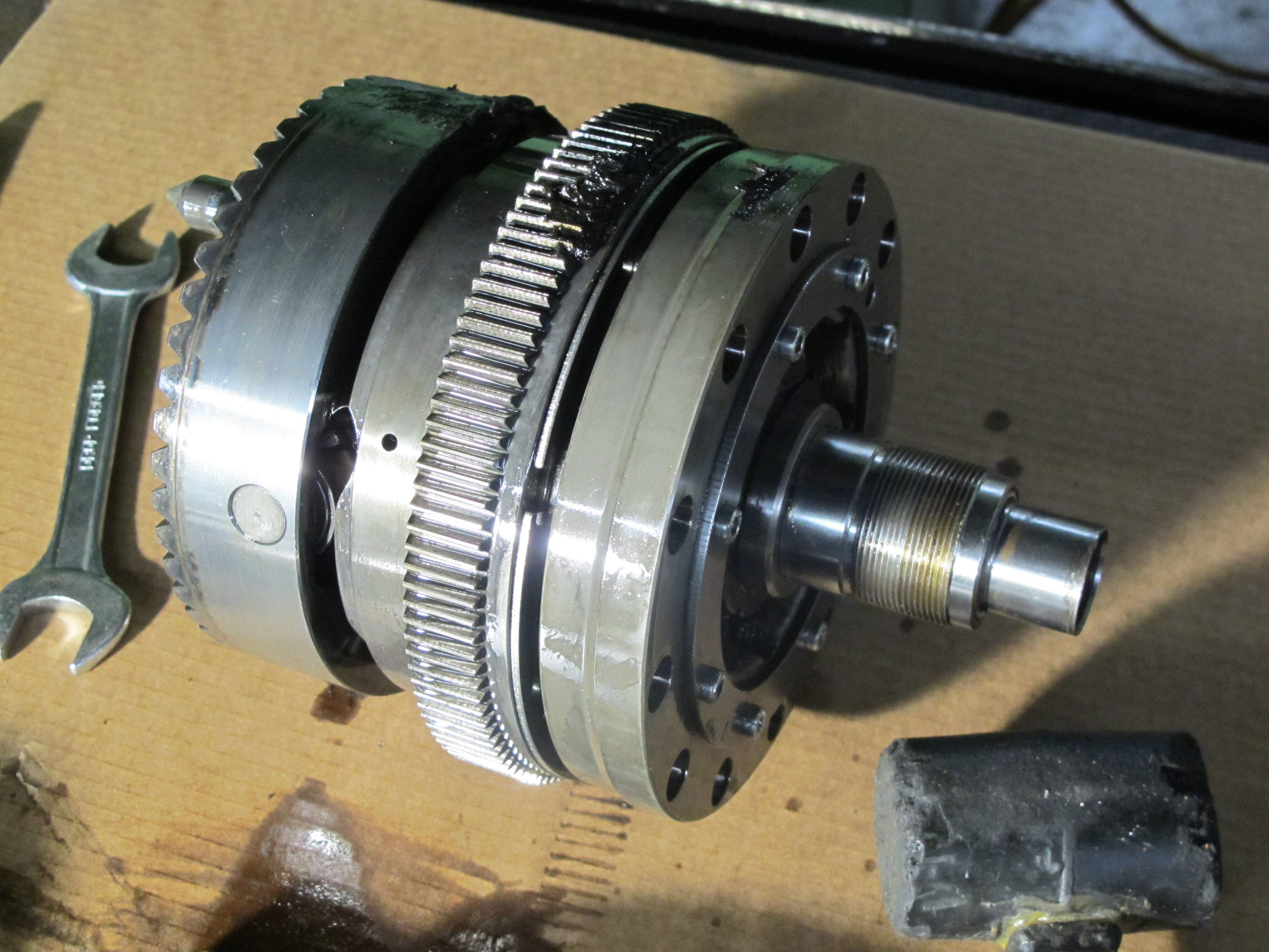

Вчера был праздник первой стружки на нижней голове. Он должен был быть раньше, но пришлось перебирать голову, были сбои по энкодеру при повороте и фиксации. Прислали из Германии рем. комплект резины для этой модели.

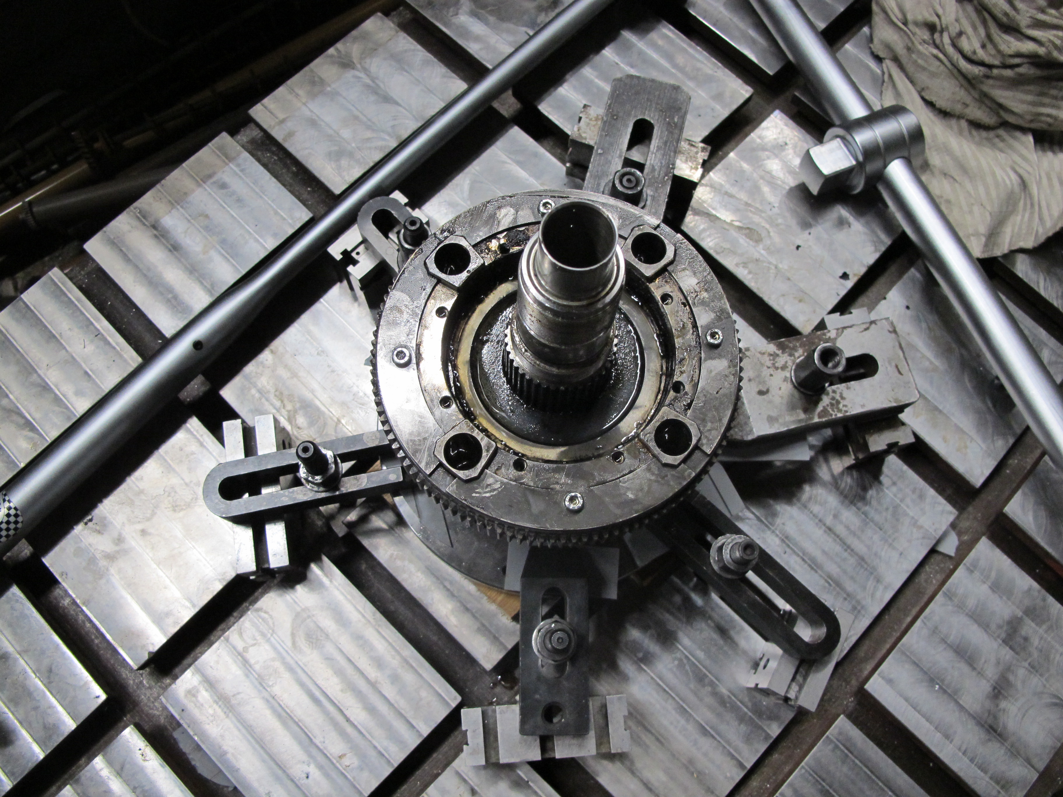

Проблема была с откручиванием гайки, которая стягивала сборку. Пришлось ее болтить к плите, делать спец. ключ и воротком с двухметровой трубой на ручке потихоничку так ... одолели.

Механика оказалась в хорошем состоянии, только какой то придурок из бывших владельцев туда набил консистентной смазки. По любому нужно было все промывать.
Отдельная эпопея была с разборкой и промывкой инструментального барабана.

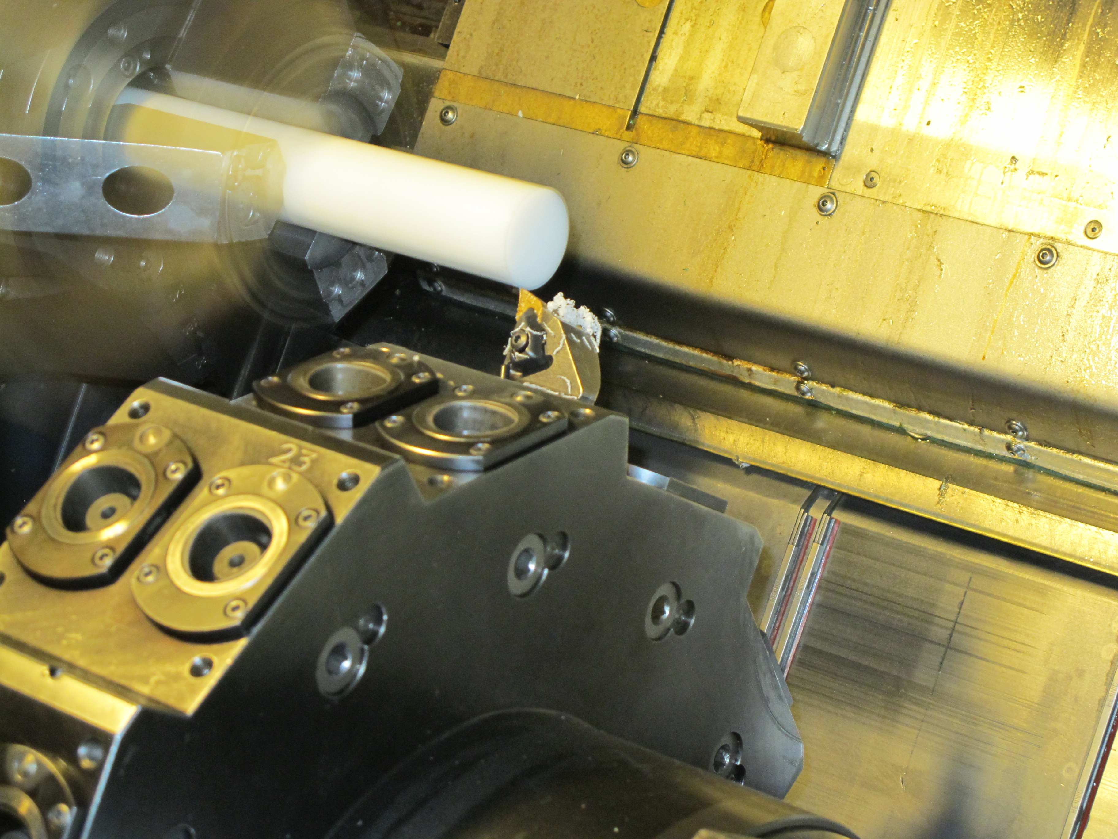

Первую пробу делали на прутке полиацеталя. Защита еще не везде стоит, а у него стружка сливная, убирать легко.

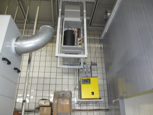

Ты и так каждый день все наши секреты видишь, имей совесть :hehehe: (Ну какие могут быть секреты от соседей по коридору?) Давненько сюда не заходил, то дела, то карантин. Мы его доблестно, без потерь, пережили на рабочем месте. Термоконстантный домик близится к завершению. Осталось повесить двери, залить пол в предбаннике и смонтировать наддув чистого воздуха. В качестве фильтра используем КАМАЗовский и корпус от него же. Большей чистоты не нужно, это не гермозона. Большой фрезерный исправно грызет всевозможные плиты. Сейчас пошла штамповая нормализованная х12мф. Стружка от сборного сверла идет чешуей и блестит как зеркало. Не наматывается, не нужно рвать. Пластинка используем в основном Вальтер. Потом плиты пойдут в закалку и на окончательную шлифовку. Будут в составе линии круглосуточно рубить с немыслимой скоростью какую-то бумажную гигиену - салфеточки, прокладочки. После штампов будет всякая длинномерная фигня из хитрой нержавейки с тучей мелких охлаждающих каналов, потом опять плиты и оснастка. Приняли решение на токарно -фрезерном снять и перебрать верхнюю голову. Нужно менять резину внутри и чистить. Веса в ней килограмм 400 и по сложности напоминает авиационный двигатель. Завтра будем проектировать и делать траверсу для снятия её с наклонного крестового стола. Все кабели и резиновые рукава промаркировали своими маленькими бирками из нержавейки с прорезанными насквозь цифрами. Режется сразу 2 бирки с одинаковым текстом, которые соединяются тонкими мостиками. Перед использованием их одним движением разламываем по мостикам и вешаем на проволоке на оба конца перед откручиванием. К пластику, фломастерам и прочей полиграфии с некоторых пор доверия нет, да их еще покупать нужно, а металлические своего производства из отходов и краев основной продукции. Тут в наших закромах Родины наткнулись на станочек производства SKF. Предназначен для тестирования подшипников. Станок старый, но очень похожие и сейчас выпускаются, правда с компьютером, а наш со стрелочными приборами. Станок на ходу, нужно только почистить. Купили лет пять назад на вес, за целых 15 тыр. А тут рядом поселилась команда профессиональных балансировщиков. Попробуем вместе с ними освоить тестирование и разбраковку шпиндельных подшипников. От нас механика, от них метрология и методика. В общем планов громадьё :D .

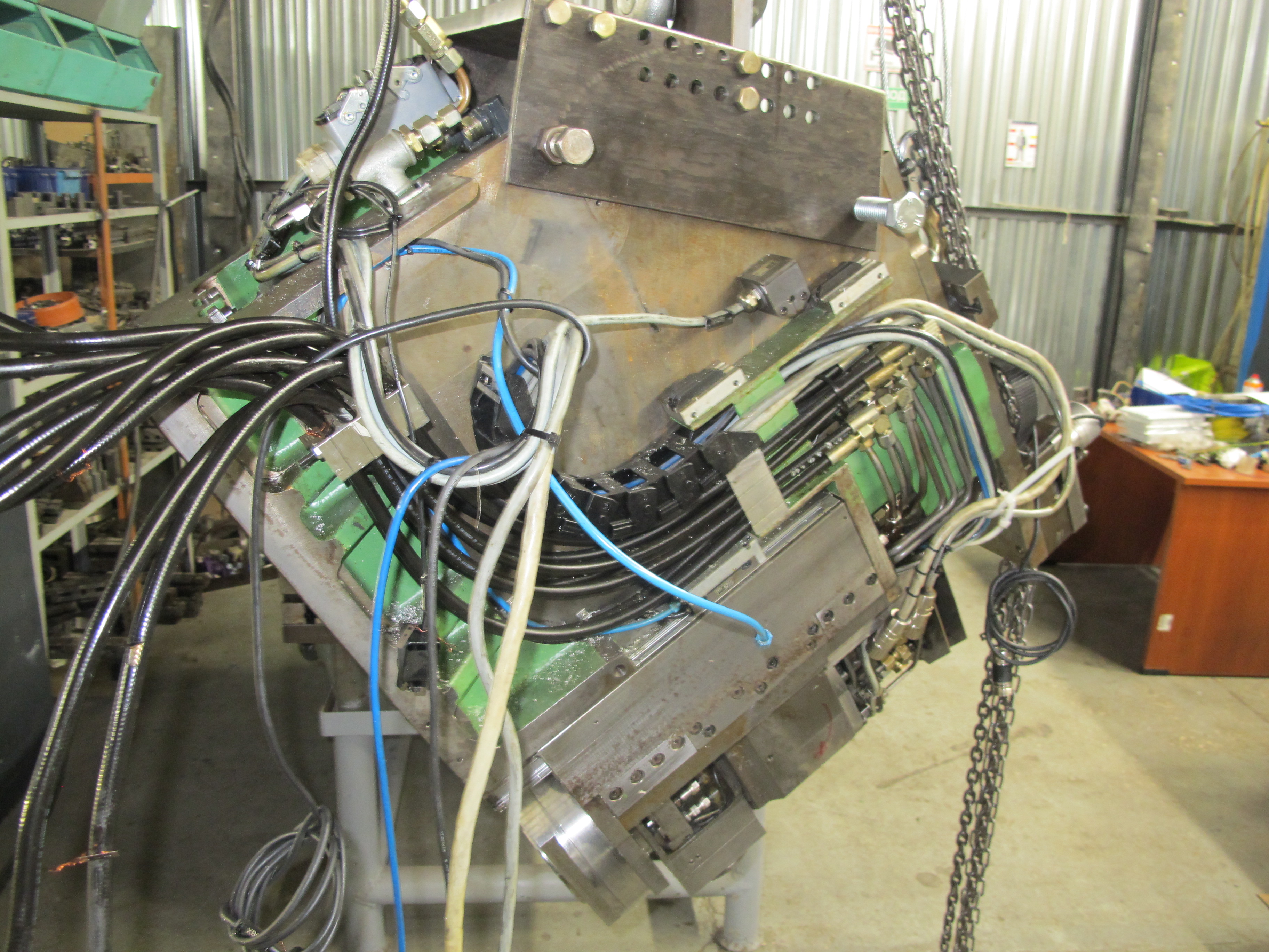

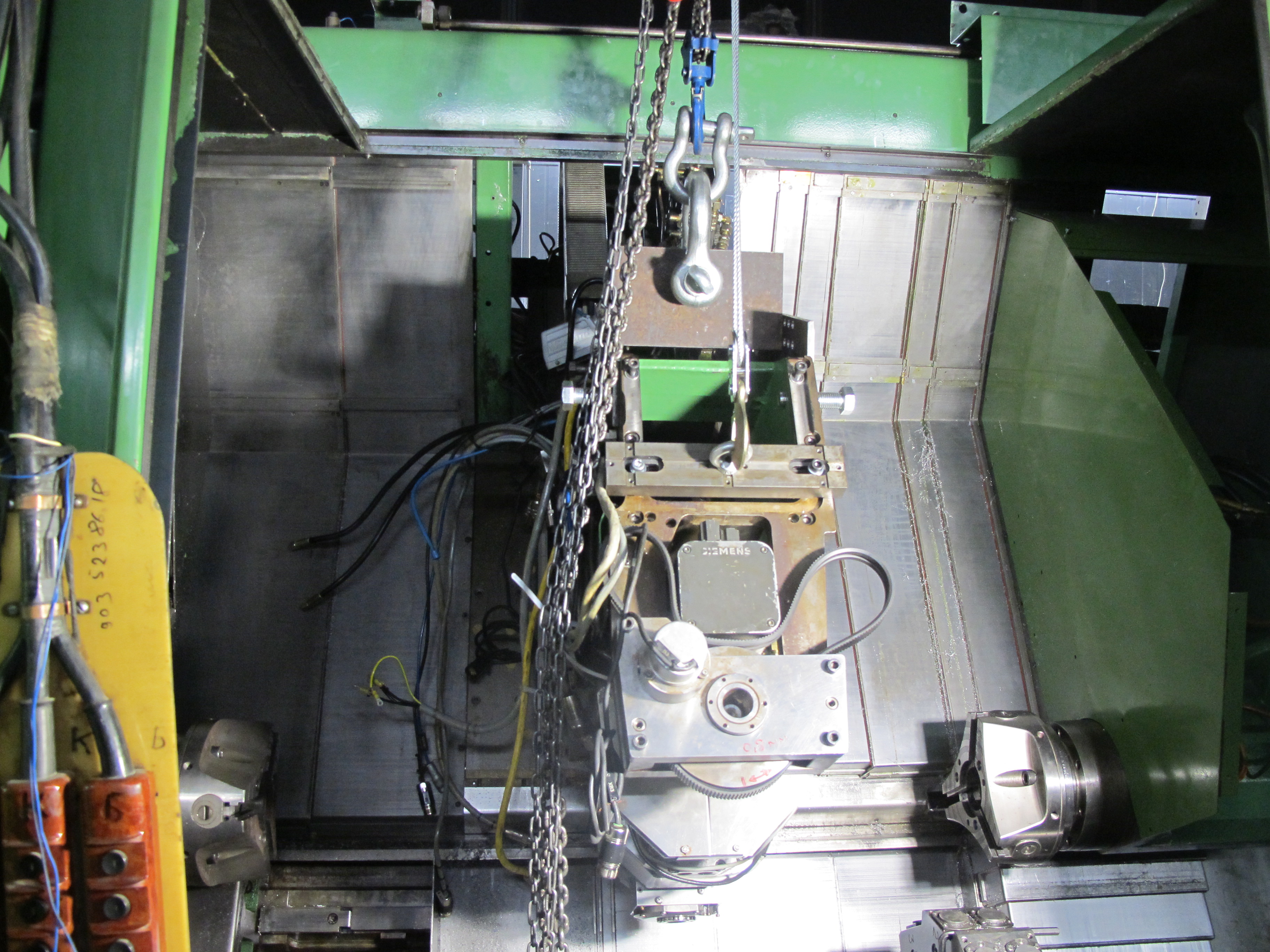

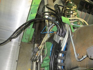

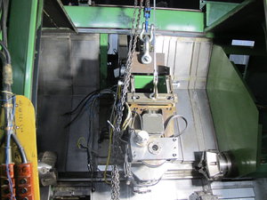

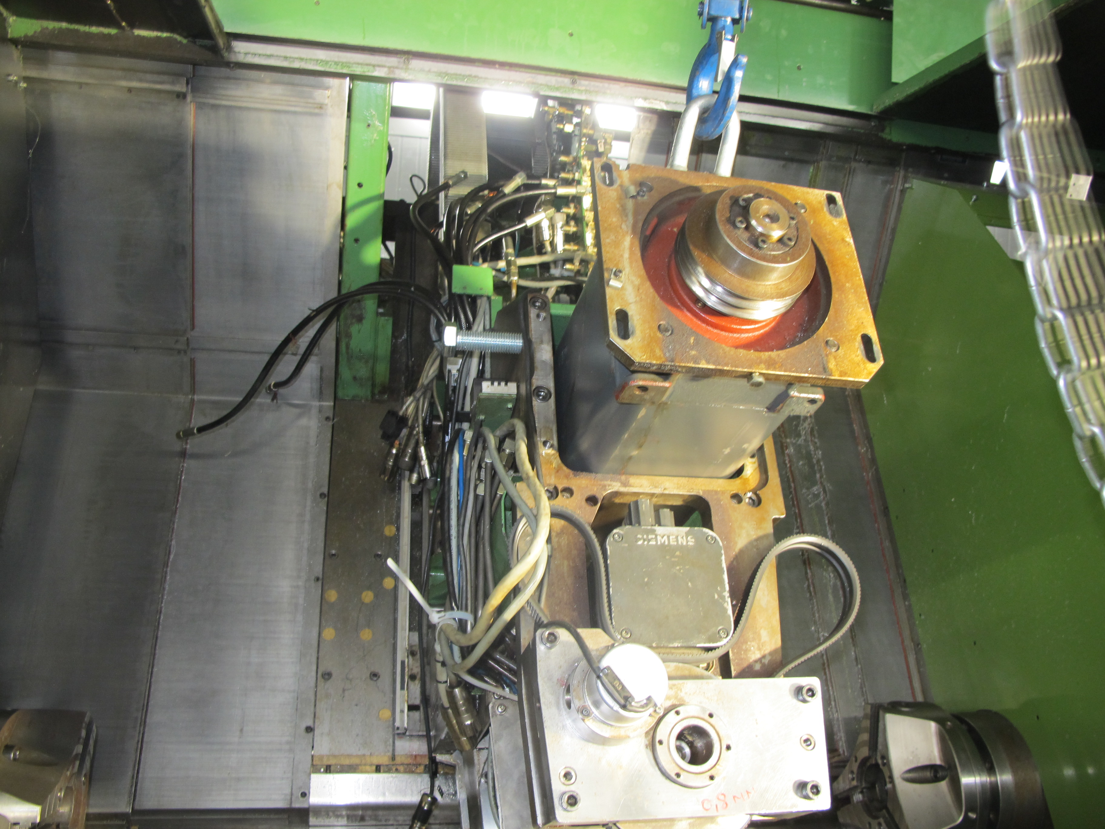

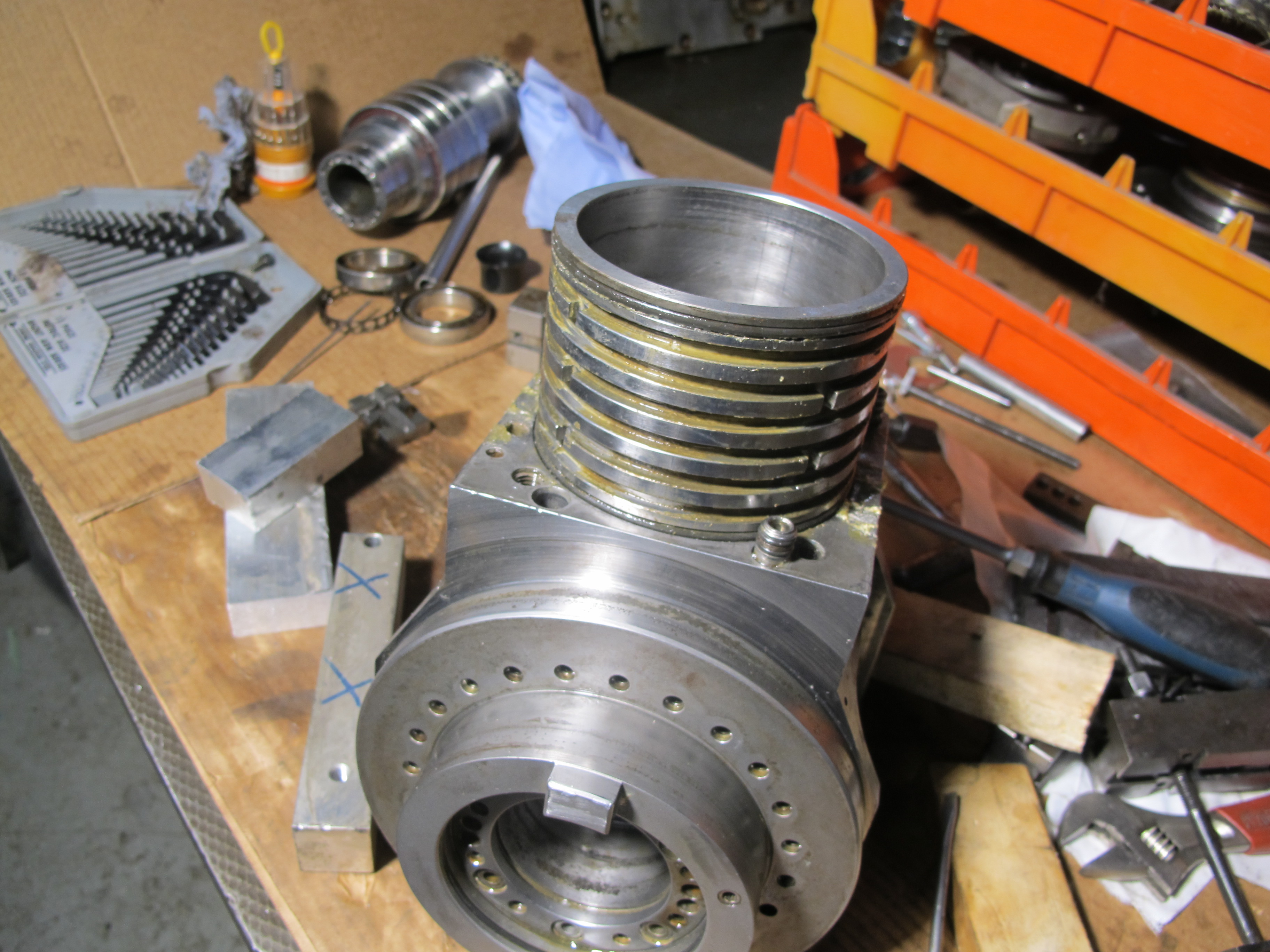

На неделе свершили подвиг - сняли верхнюю голову в токарном. Где у неё центр тяжести было не понятно. После некоторых раздумий сделали не большую траверсу с возможностью перемещения подвеса. Сначала сняли 9 килловаттный мотор шпинделя, который сидел в кармане и имел жидкостное охлаждение.
IMG_5378.JPG (8676 просмотров) <a class='original' href='./download/file.php?id=182686&mode=view' target=_blank>Загрузить оригинал (2.01 МБ)</a>
Отцепили всю гидравлику и кабели.
IMG_5385.JPG (8676 просмотров) <a class='original' href='./download/file.php?id=182688&mode=view' target=_blank>Загрузить оригинал (2.56 МБ)</a>
Сняли болты крепления. Голова осталась висеть надетая карманом в своем чугунном корпусе на ось в плите. такой подвес сильно облегчает регулировку по углу.
IMG_5393.JPG (8676 просмотров) <a class='original' href='./download/file.php?id=182689&mode=view' target=_blank>Загрузить оригинал (2.34 МБ)</a>

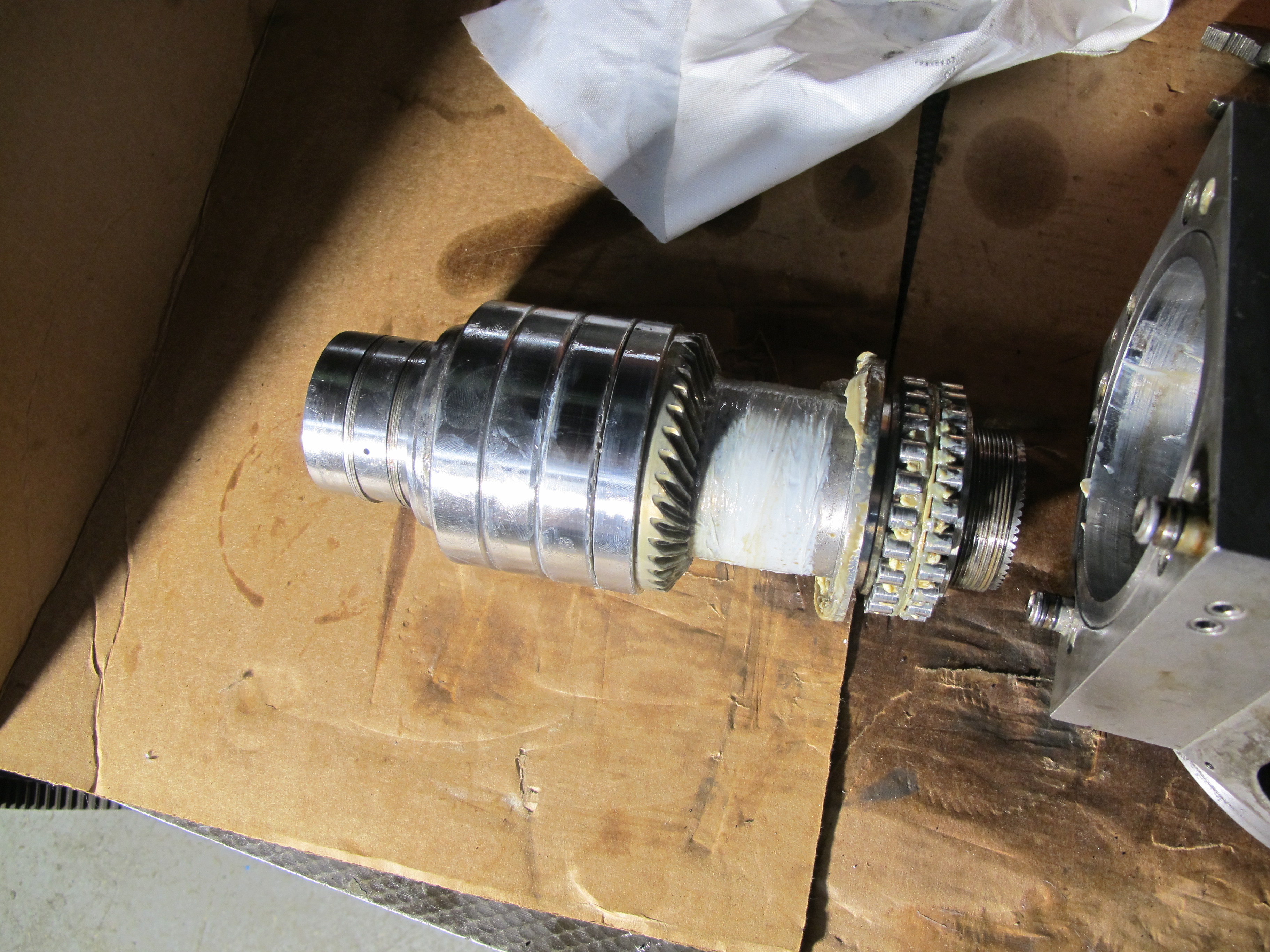

Насест для переборки собранный из чугунной плиты и пары кубиков УСП.
IMG_5395.JPG (8676 просмотров) <a class='original' href='./download/file.php?id=182691&mode=view' target=_blank>Загрузить оригинал (2.58 МБ)</a>
Сам процесс.
IMG_5400.JPG (8676 просмотров) <a class='original' href='./download/file.php?id=182695&mode=view' target=_blank>Загрузить оригинал (2.34 МБ)</a>
Резина в подвижных сочленениях оказалась хитрой формы и двухслойной. Нашли родного изготовителя. 6 недель поставка. Ждем-с.

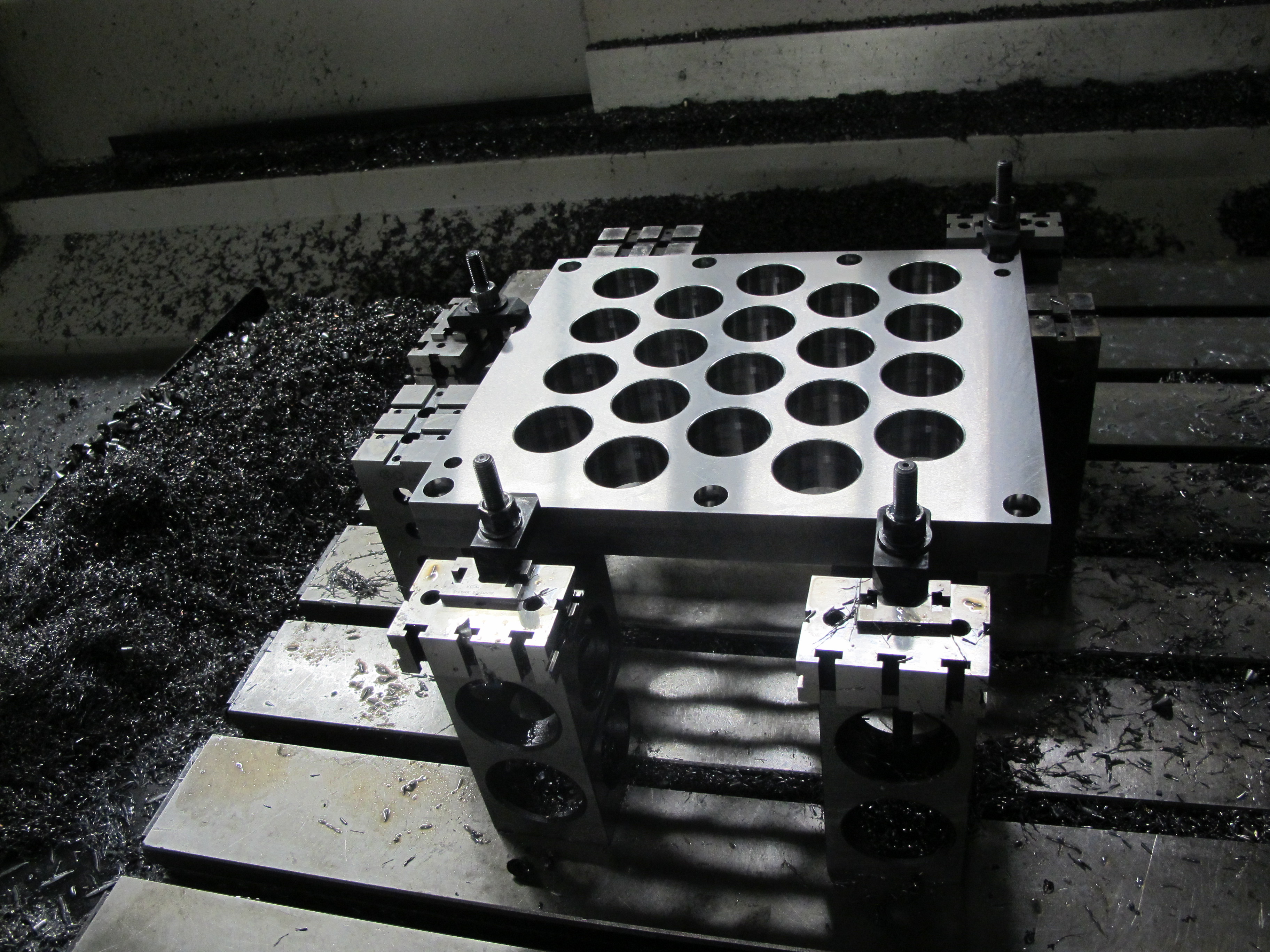

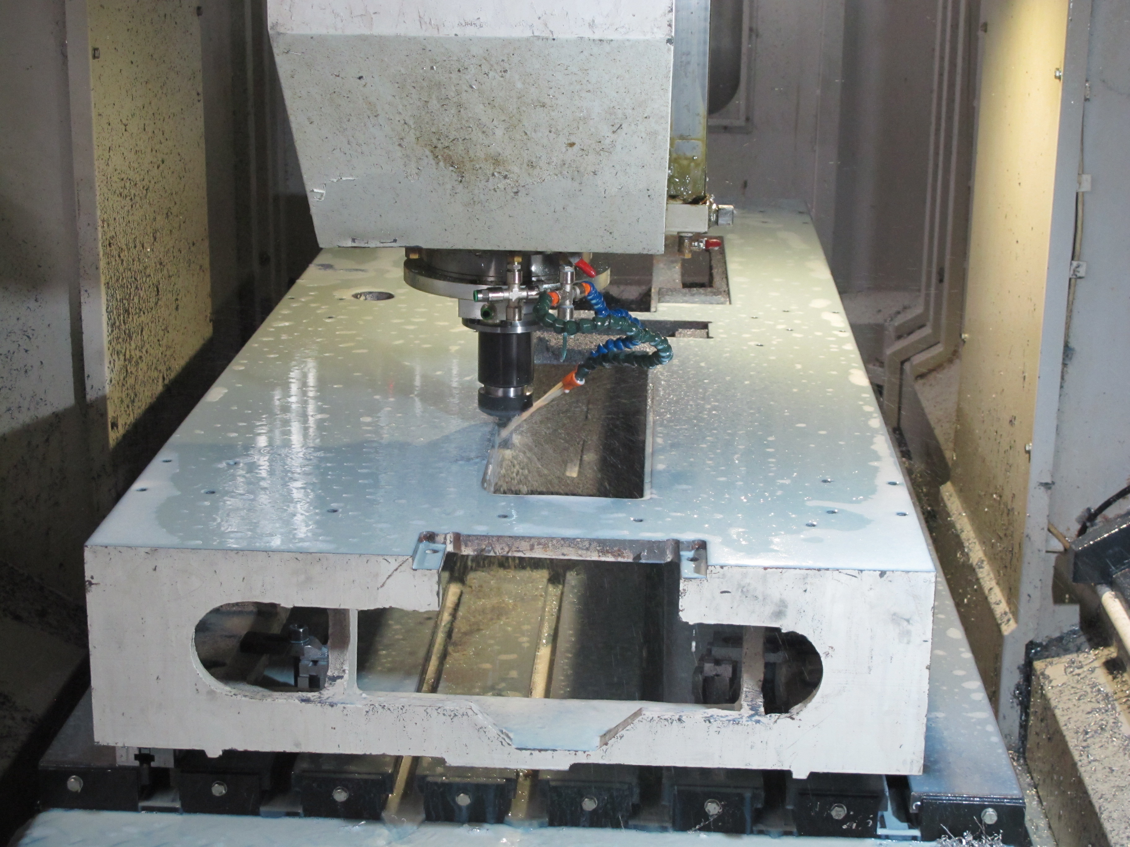

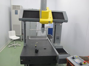

Из воспоминаний школьного детства. В начале сентября каждый год все дружно писали сочинение на тему "Как я провел это лето". Сентябрь пока не наступил, но кое о чем написать уже можно. Неделю назад запустили КИМ. Пока в первоначальном варианте, как он был задуман.
IMG_5658.JPG (7596 просмотров) <a class='original' href='./download/file.php?id=184984&mode=view' target=_blank>Загрузить оригинал (1.72 МБ)</a>
Пол дня настраивали динамический контроллер горизонта плиты. В качестве источника внешнего возмущения использовалась собственная задница :hehehe: . Поочередно садились на разные края стола и смотрели точность и время реакции пневматических опор. Погоняли с ручного пульта, постучали по керамическому образцовому шарику и концевым мерам, по поверхности плиты в разных точках. Разница по диаметру шарика около 0.3 микрон. Это пока баловство. На следующей неделе поставим рядом интерферометр и начнем смотреть геометрию уже серьезно. Для токарно-фрезерного станка ждем уникальный, ничем не заменимый сдвоенный подшипник. Он уже в пути.
IMG_5571.JPG (7596 просмотров) <a class='original' href='./download/file.php?id=184985&mode=view' target=_blank>Загрузить оригинал (2.4 МБ)</a>
IMG_5574.JPG (7596 просмотров) <a class='original' href='./download/file.php?id=184986&mode=view' target=_blank>Загрузить оригинал (1.79 МБ)</a>
За время ожидания накупили всяких необходимых для сборки Клюберов и Локтайтов за совершенно не приличные деньги. Начали ревизию и переборку еще одного шпинделя у фрезерного Фелмана. 9 киловатт 18000 ISO30 Зажим на гидравлике. После переборки будем ставить муфту центрального ввода СОЖ.
IMG_5649.JPG (7596 просмотров) <a class='original' href='./download/file.php?id=184987&mode=view' target=_blank>Загрузить оригинал (1.99 МБ)</a>

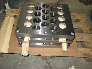

Параллельно с ремонтом делаем всякие железки. Большие и не очень.
Фланчики. Какая то морозостойкая сталь, довольно вязкая.
IMG_5639.JPG (7596 просмотров) <a class='original' href='./download/file.php?id=184988&mode=view' target=_blank>Загрузить оригинал (2.37 МБ)</a>

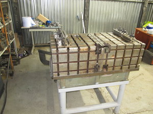

Чугунятина метр на два.
IMG_5589.JPG (7596 просмотров) <a class='original' href='./download/file.php?id=184989&mode=view' target=_blank>Загрузить оригинал (2.17 МБ)</a>
Стол под неё
IMG_5577.JPG (7596 просмотров) <a class='original' href='./download/file.php?id=184990&mode=view' target=_blank>Загрузить оригинал (2.01 МБ)</a>
Ну и куча других деталей.
