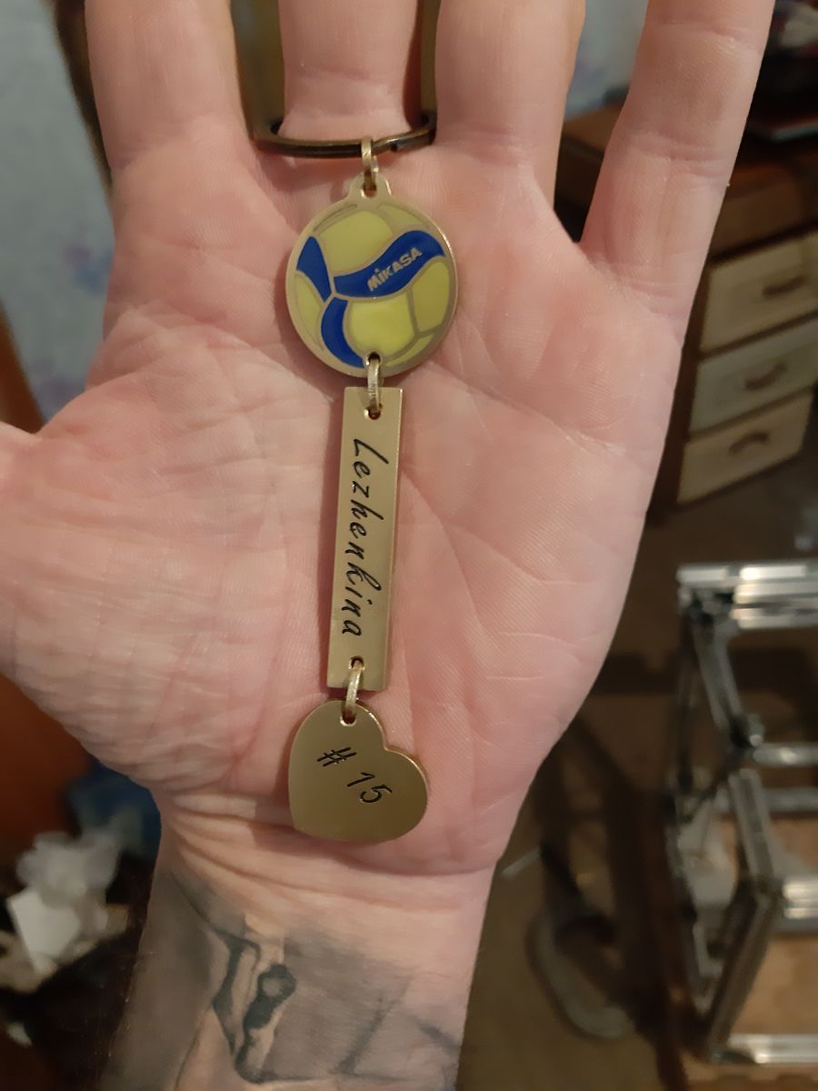

webmax писал(а):Брелок
Не пробовал гравировать шрифт и заливать краской или ювелирной эмалью?
По мне с заливкой интересней смотрится...
Как пример:
20190923_155553.jpg (21056 просмотров) <a class='original' href='./download/file.php?id=175235&mode=view' target=_blank>Загрузить оригинал (111.22 КБ)</a>

шрифт заливать не пробовал но вот такой шильдик как раз заливал ювелир. холодной эмалью

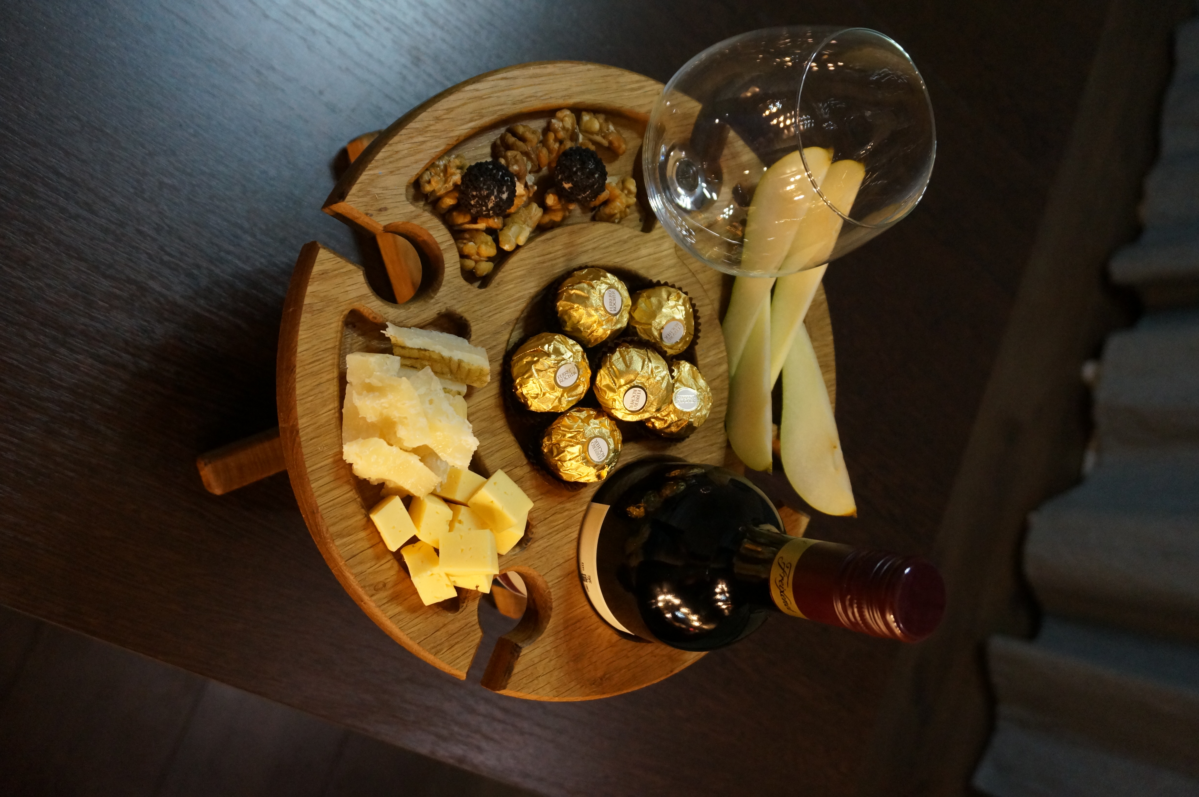

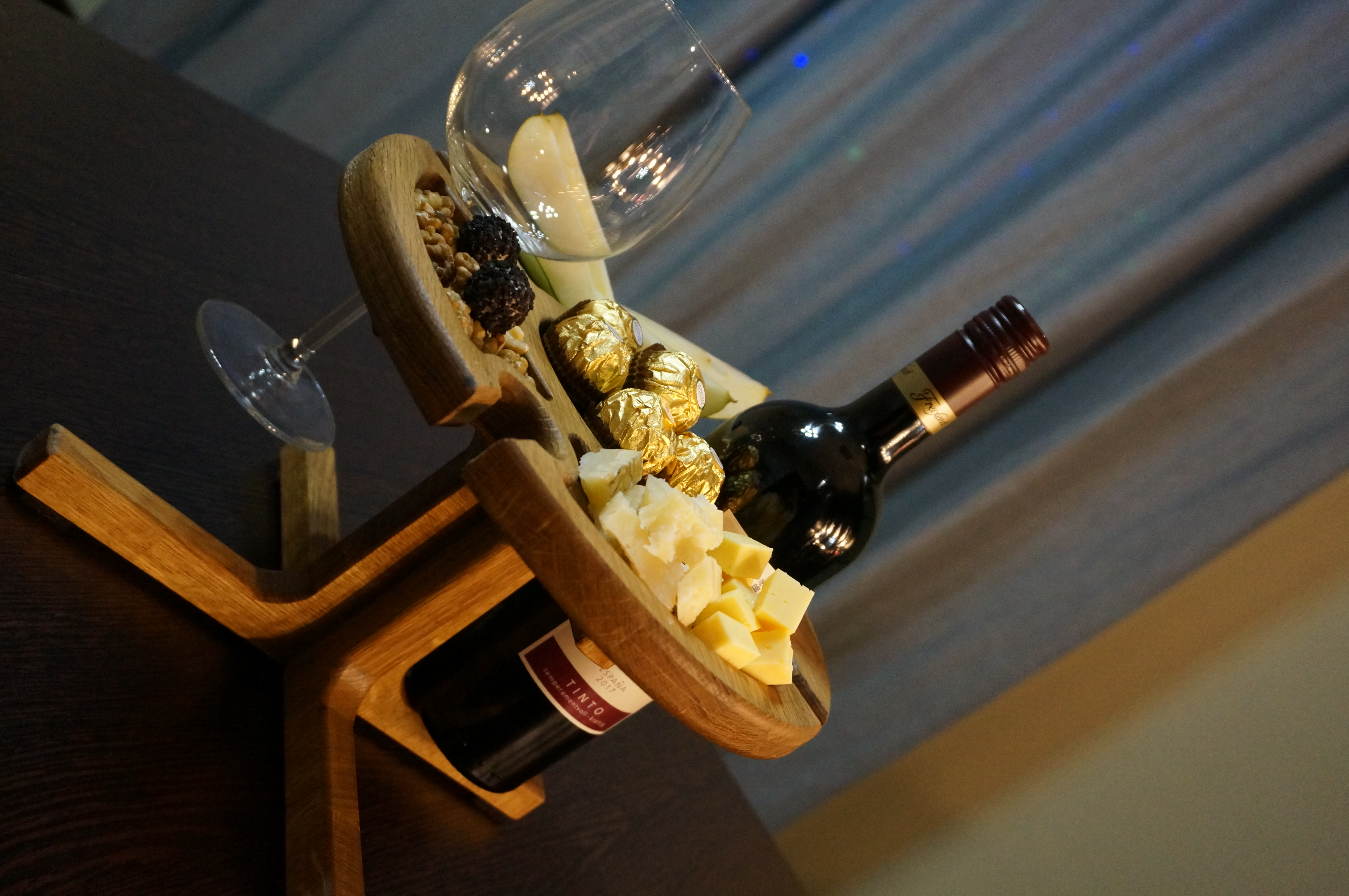

Можно конечно обойтись и без станка ЧПУ, но когда он есть .....

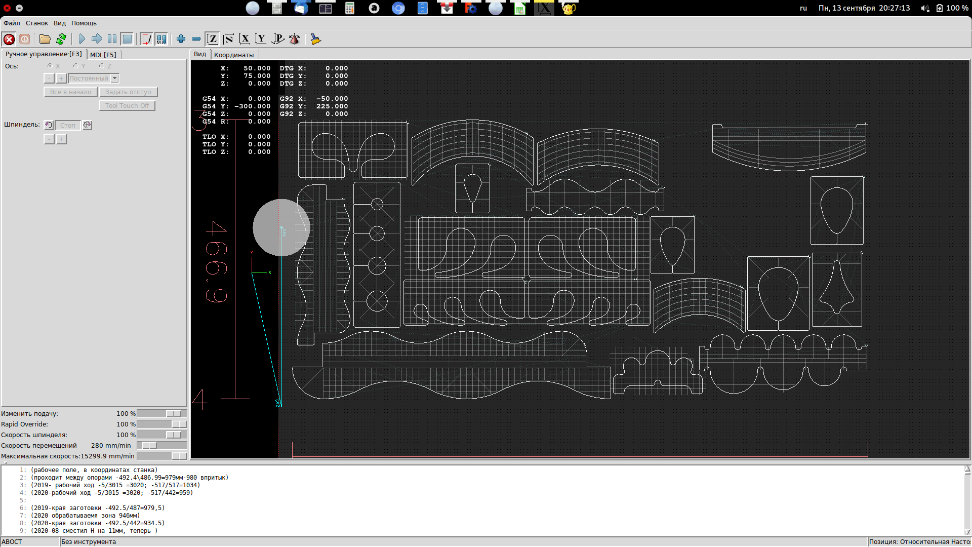

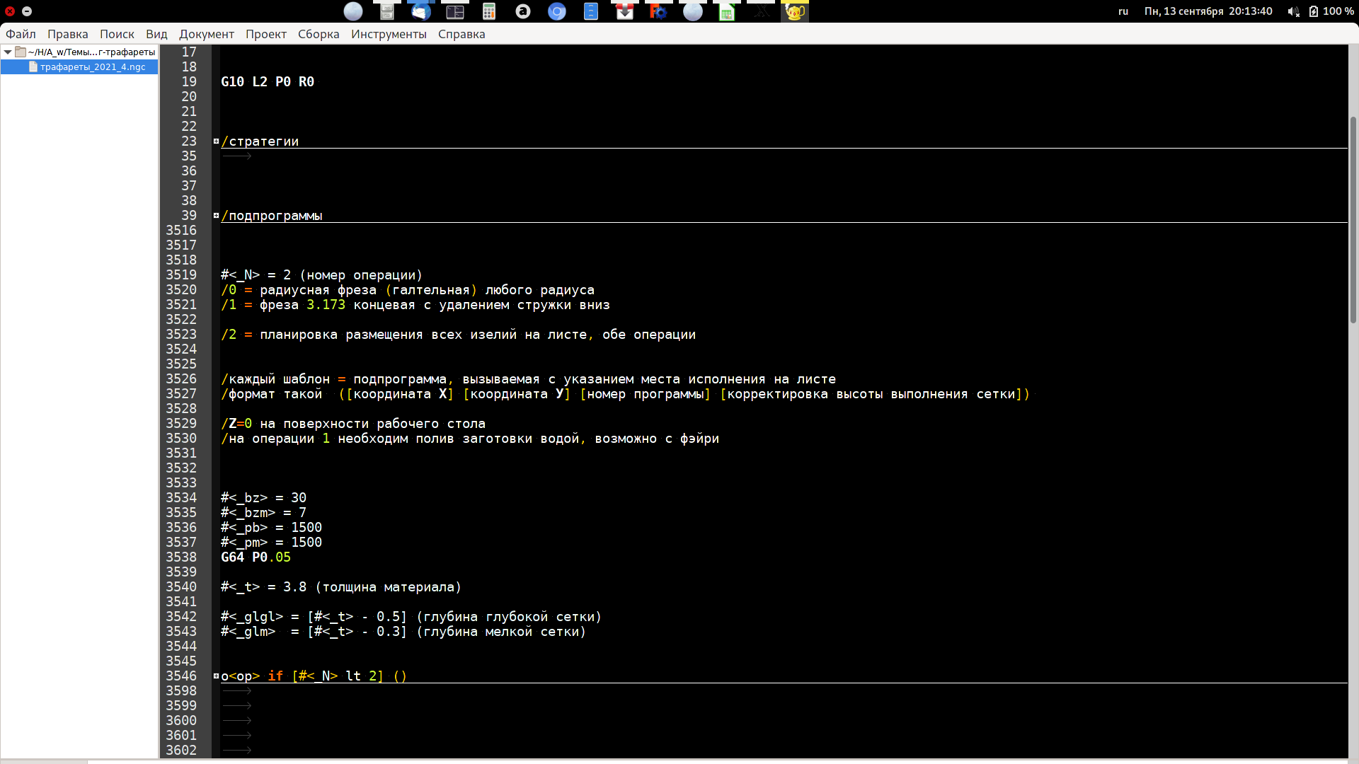

Публикую "как есть" без права критики (публикой), но с правом любого использования без целей совершения насилия. Захотелось супруге купить шаблоны-трафареты для свободной стежки, квилтинг. Стоимость каждого - от 300 до нескольких тысяч руб.
Что сделано - собрал картинки из реклам, где надо - проверил и установил сходимость контуров (с шагом масштаба и пр., например, по "перьям"), разложил это все на листе оргстекла из Леруа размер 4*500*1000, крепеж листа - просто к рабочему столу по периферии, шайбы винтов м6 и т.п. Важно - прижим не должен приводить к выгибанию листа (для этого один край широкой шайбы на лист, а под противоположный край обрезок фанеры т6мм, вследствие чего шайба перекашивается и давит на стекло не с самого края). Стекло продается залитое полиэтиленовой пленкой - верхнюю пленку снять, нижнюю оставить, ее толщина прим. 0,02мм.
Чертежи - FreeCAD, сборка https://github.com/realthunder/FreeCAD_ ... s/tag/0.11
текстовой редактор (со сворачиванием блоков) Geany
код для станка для LinuxCNC.
Z=0 на поврехности рабочего стола.
Скорость шпинделя и подачи - в коде. Вызов подпрограммы o<start> call следует заменить на нужныю пользователю способ включения шпинделя.
Все получилось. Качество реза отличное, доводки не потребовало.
