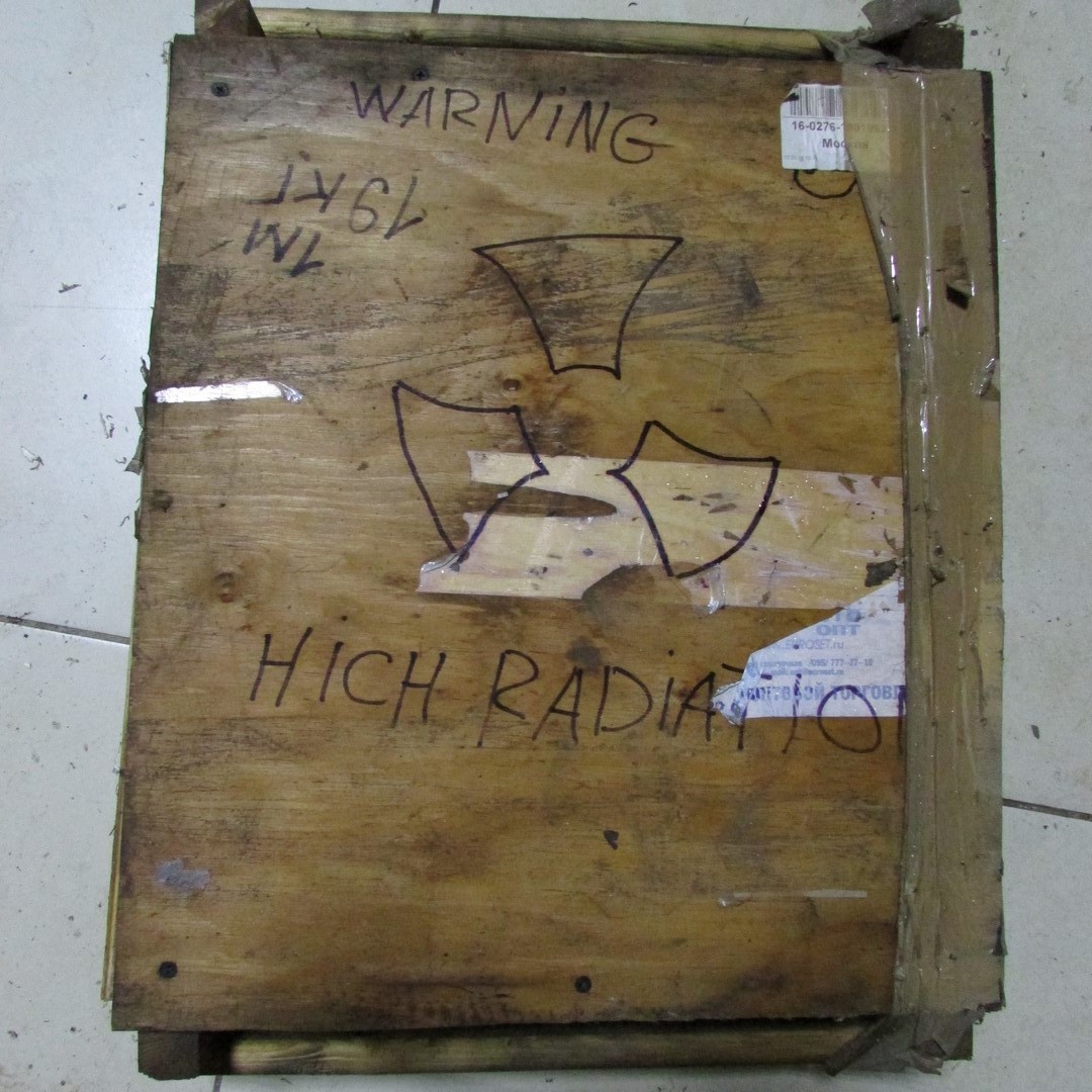

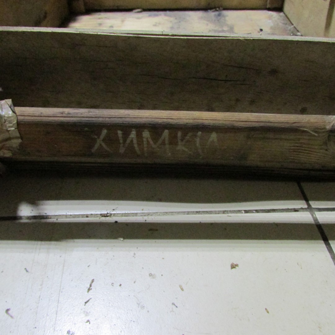

dpss-2 писал(а):Привезли и разгрузили пол тонны графита. Из него процентов сорок - МПГ. Тяжелый и скользкий, как мыло.
У знакомых есть Содик прошивной. Пробовали графит МПГ-7 на электроды. Шибко не понравился. Сейчас работают только на китайском изостатическом ;)

dpss-2 писал(а):Этот раз в сорок дешевле, потому как отходы большого производства крупными кусками.
Завод этот находится случайно не в Химках? :hehehe:
IMG_0701 (Копировать).JPG (15538 просмотров) <a class='original' href='./download/file.php?id=164011&mode=view' target=_blank>Загрузить оригинал (204.4 КБ)</a>
Или отходы с большого производства это случайно не отсюды https://ria.ru/20180807/1526086804.html :hehehe:
МПГ-7 покупал с Москвы. Сегодня на складе двигал коробку с этим графитом. Переворачиваю коробку в которой он пришел :shock:
IMG_0700 (Копировать).JPG (15538 просмотров) <a class='original' href='./download/file.php?id=164010&mode=view' target=_blank>Загрузить оригинал (280.04 КБ)</a>
:lamp_flash: Достал дозиметр, померил, чисто.

aftaev писал(а):Или отходы с большого производства это случайно не отсюды
Как там в старом анекдоте? "Эту хохму мы знаем!" Графит этот - печная оснастка для низкотемпературной пайки в защитном газе. Да-же понятно по характерным формам, что именно паяли. Ну и хороший дозиметр, понятное дело, имеется.
