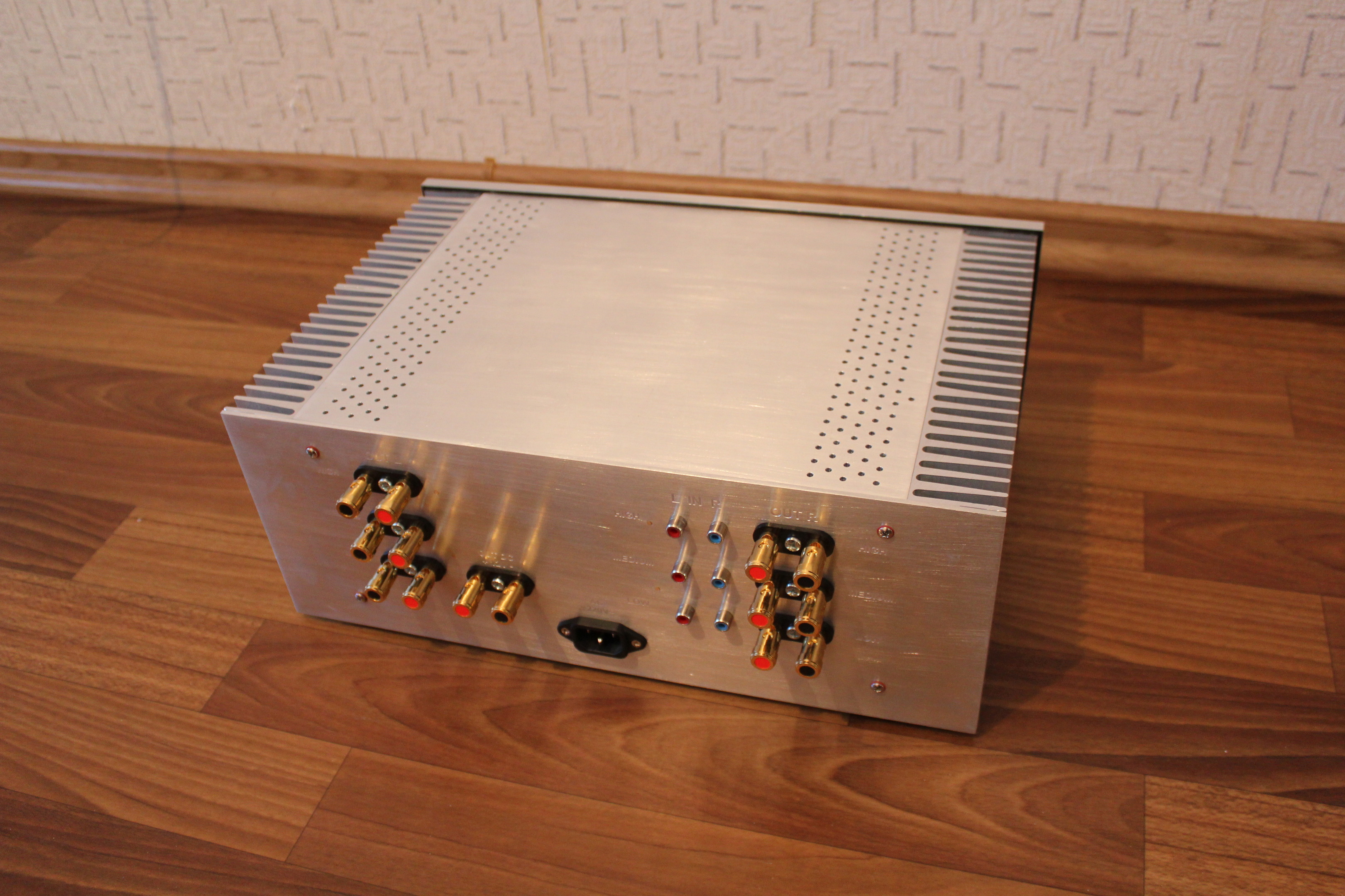

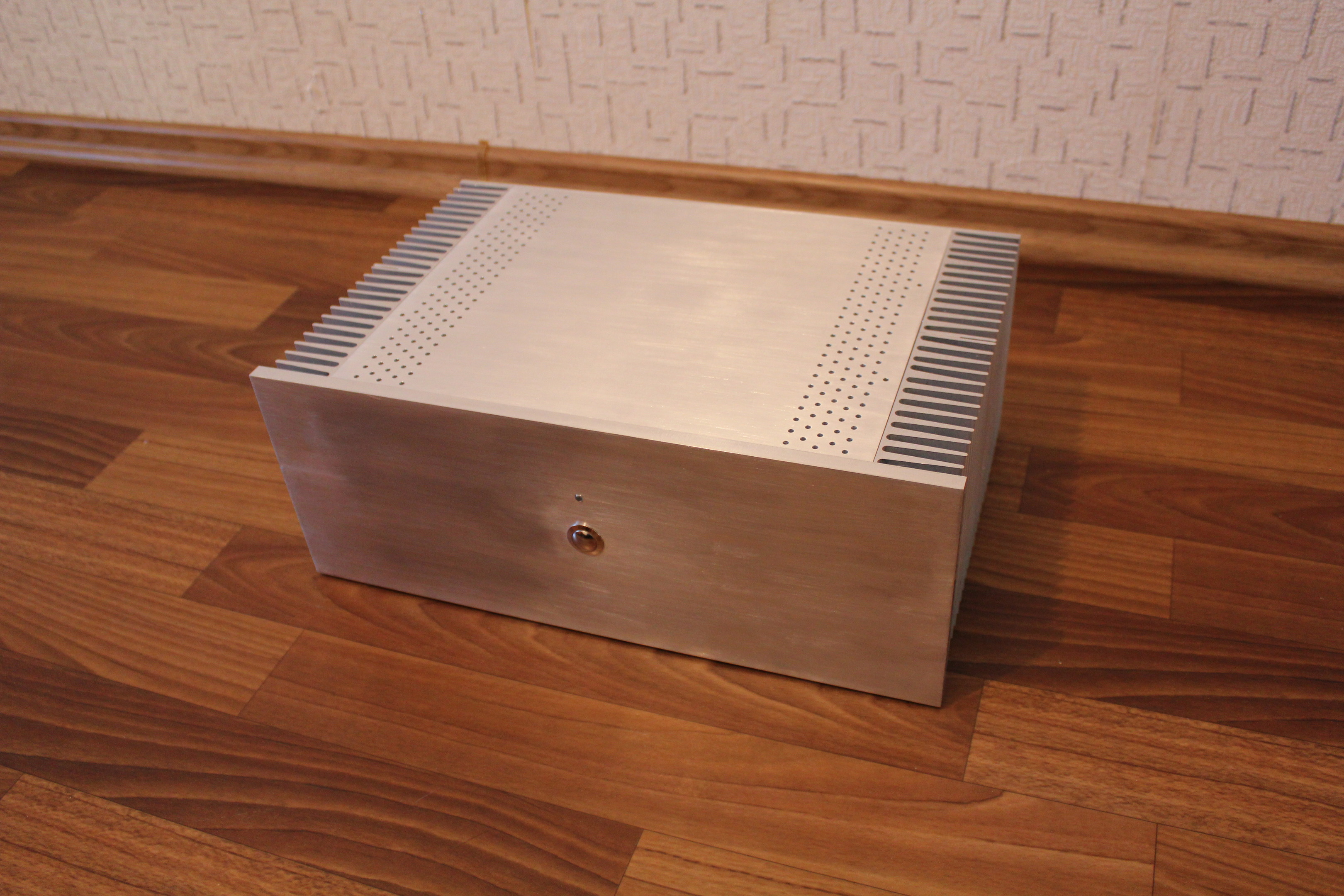

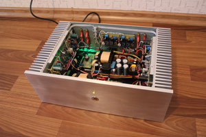

Доделал шестиканальный усилитель.
imgonline-com-ua-Resize-TMT8OaeeoTXOQt4g.jpg (4908 просмотров) <a class='original' href='./download/file.php?id=135019&mode=view' target=_blank>Загрузить оригинал (1.54 МБ)</a>
imgonline-com-ua-Resize-xdIMtKPxYJBlE.jpg (4908 просмотров) <a class='original' href='./download/file.php?id=135021&mode=view' target=_blank>Загрузить оригинал (1.35 МБ)</a>
imgonline-com-ua-Resize-GWOc3tEG68E.jpg (4908 просмотров) <a class='original' href='./download/file.php?id=135022&mode=view' target=_blank>Загрузить оригинал (1.36 МБ)</a>

Лаконичная передняя панель :)
Сообщения: 3653
Re: Моё хобби
Идеальный пользовательский интерфейс между прочим )

а что это вообще?
на аудиофильство не похоже...
просто качественный УМ?

N1X писал(а):Идеальный пользовательский интерфейс между прочим )
Нет, ибо есть кнопка, которую можно нажимать когда ни попадя и нарушать работу устройства и лампочка вызывающая ненужные вопросы. :)

odekolon писал(а):а что это вообще?
6 каналов усилителя. на СЧ/ВЧ/НЧ свой усилитель

UAVpilot писал(а):Нет, ибо
Значит гладкий морской булыжник всё-таки лучше...

Красиво укомплектованно. Судя по трансформаторам мощность не большая. Когда то тоже болел этим. Хотел собрать А класс jlh1969. Но не осилил. Побоялся не так настроить.
Сообщения: 4510
Re: Моё хобби
Мощи получается 364Вт+420Вт=784Вт чистыми

Сообщение Udjin »
Блок питания вытянет?

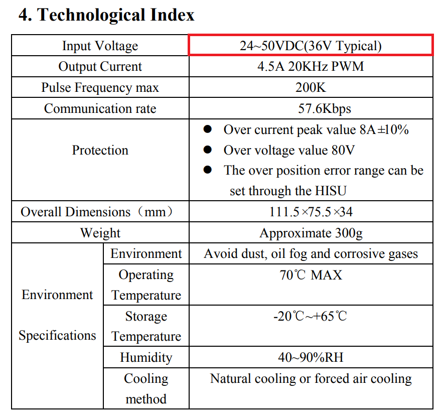

Он и не такое вытянет. Скоро 36В 17А рожу ИИП для ЧПУ
Сообщения: 13713
Re: Моё хобби
А зачем 36? 48 надо или даже 70
Сообщения: 4510
Re: Моё хобби
У меня типовое напряжение для драйверов 36В
Сообщения: 13713
Re: Моё хобби
Нормальные драйвера любят до 70в и работают на 36 совсем вяло.

frezeryga писал(а):Нормальные драйвера любят до 70в и работают на 36 совсем вяло.
не греяться на 70? У меня на 48 греються, но рукой держать можно. Если 4-5чамов работы.
Сообщения: 13713
Re: Моё хобби
Ну на 70 я не гонял питаю 48в но както небыло бп на 48 и запитал от 36 и получил пропуски шагов на скоростях где при 48в работало норм. Из чего сделал вывод что питать нужно по возможности напряжением близким к максимальному.
Сообщения: 4510
Re: Моё хобби

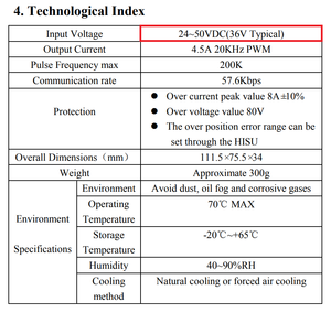

Вот из мануала на драйвер рекомендации
Напряжение.png (4459 просмотров) <a class='original' href='./download/file.php?id=135742&mode=view' target=_blank>Загрузить оригинал (113.3 КБ)</a>
Сообщения: 13713
Re: Моё хобби
Смотря какой драйвер. Ем серия до 80в вроде. Да и обычные м542 тоже на 48в юзаю.
Сообщения: 3653
Re: Моё хобби
Все зависит от желаемой скорости. Если хочется летать по G0 - по таки да, напругу бы повыше, но это не всегда нужно. Тем более это на шаговиках без ОС нужен запас, чтобы на рабочих режимах держаться подальше от пропусков, а в движках с замкнутым по позиции контуром это не обязательно, так что и 36 за глаза...
