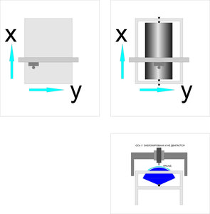

Взяли китайский 3 осевой фрезер 1500х1400. Выкинули вакуумный стол, остался только каркас. Внутри каркаса вдоль оси Х сотворили псевдо4ю ось. Совместили ось У с 4 осью, ось У отключили привод, и подключили к 4 оси. То есть теперь ось У это как бы поверхность гнутого фасада. Вычислили через радиус фасада шаг и забили в НС студио. Получились 3 оси. Сейчас набросаю чертеж.

Как то так
ФАСАД.jpg (11099 просмотров) <a class='original' href='./download/file.php?id=99220&mode=view' target=_blank>Загрузить оригинал (6.07 МБ)</a>

tooshka писал(а):Как то так
Такой вариант дает возможность фрезеровать только снаружи. Вот видео https://www.youtube.com/watch?v=ham59KrT9MQ Такой вариант более интересней, но нужна переделка станка https://www.youtube.com/watch?v=mpS4FAnHVb4

NikolayUa24 писал(а):Такой вариант дает возможность фрезеровать только снаружи. Вот видео
Да с чего ж вы это взяли? У нас треть фасадов со стеклами. Просто делаешь соответствующую вакуумную матрицу и вперед. Причем матрицу фрезеруешь на том же станке.
