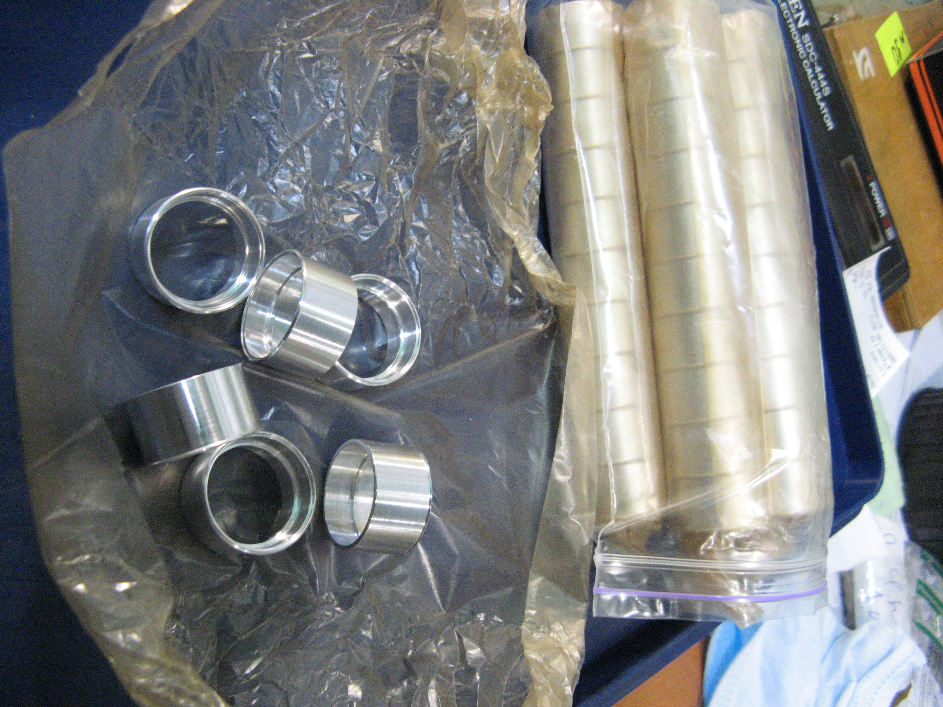

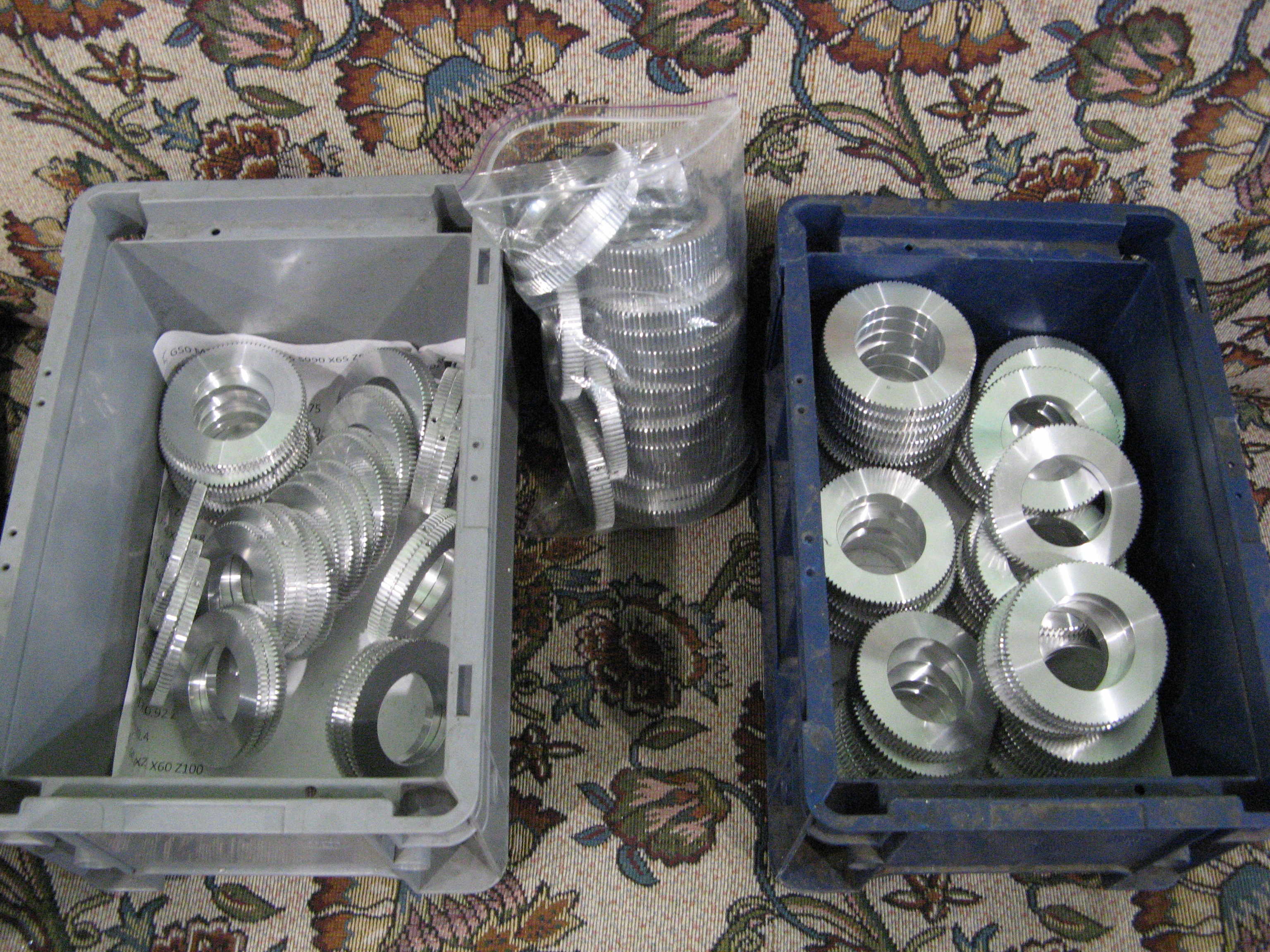

Чуток пошалили))))) 10 дней работы, более 600 деталей.

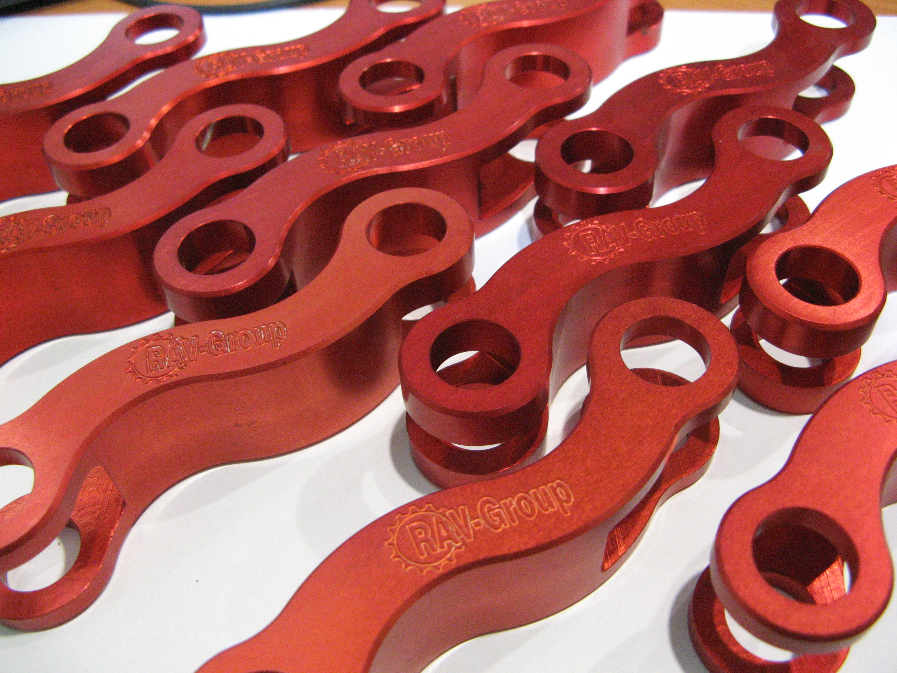

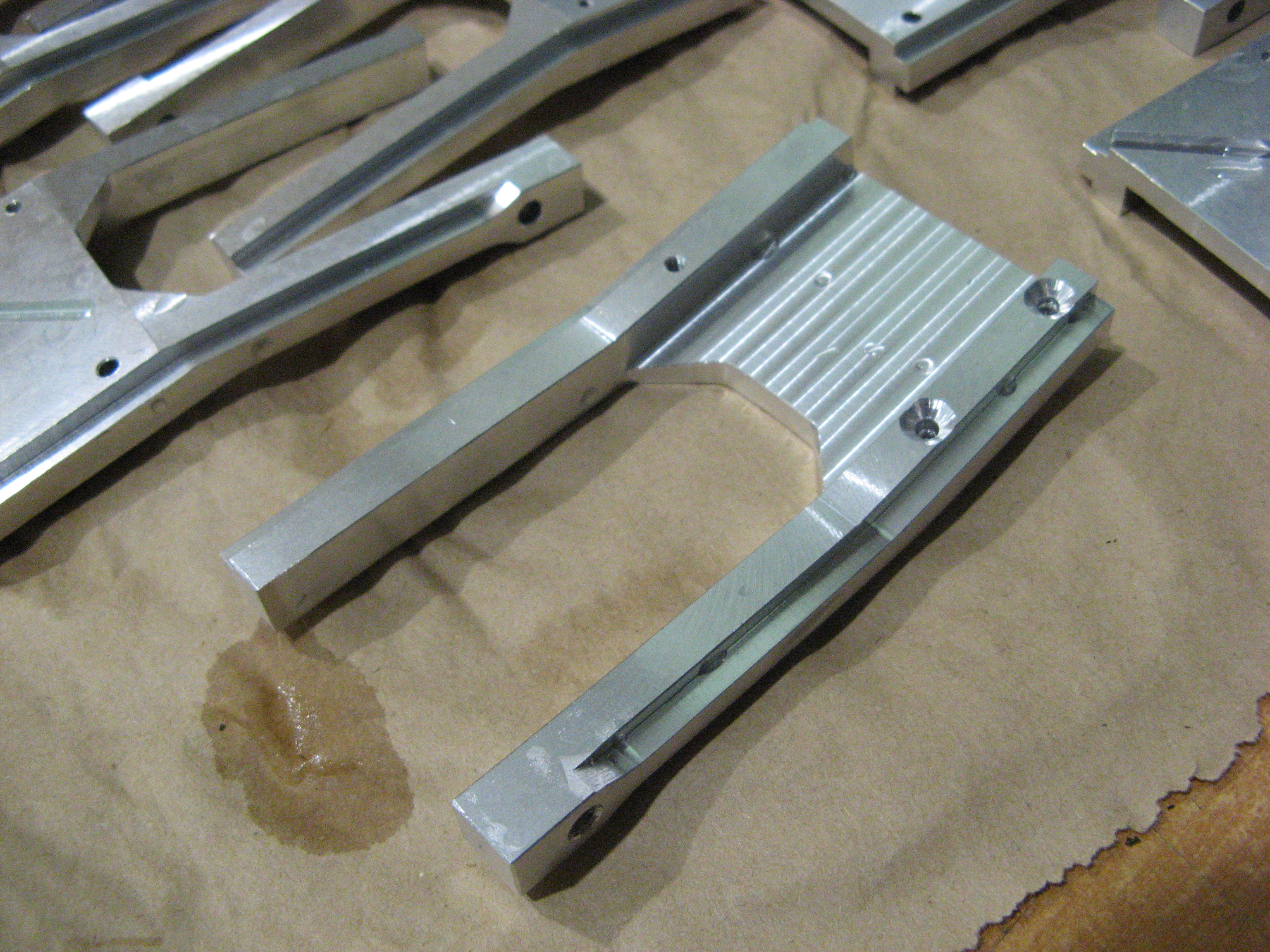

Дадим бой серости в наших мастеровых буднях!

А зубчатые колёса чем делали? Модульная фреза или червячной?
aegis
Сообщения: 3171
Репутация: 1810
Настоящее имя: Михайло
Re: Игрушки RAV-Group
Сообщение aegis »
Dimka_almighty, модульная. но надеемся скоро червячные обуздать

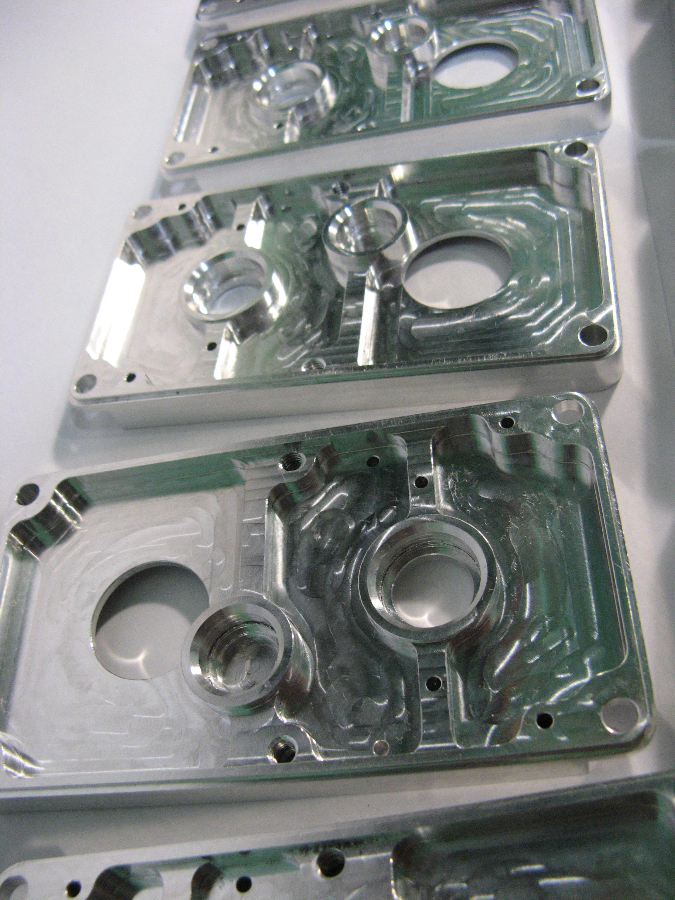

Корпуса редукторов - это не наш проект, так бабла заработать :D

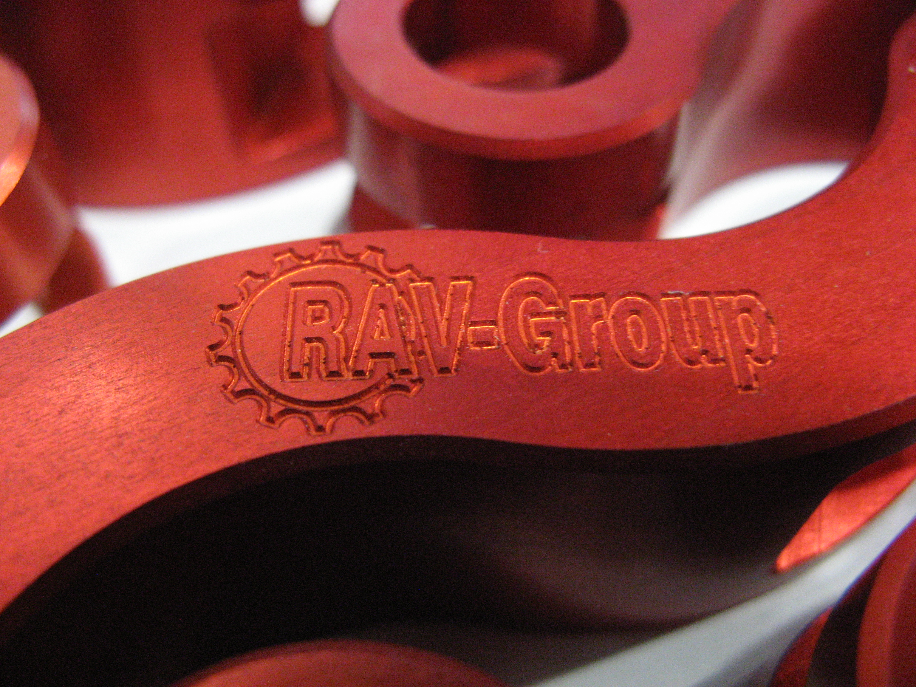

Насилуем заказчика чтобы детали отдавать анодированными - сначала сопротивляются, потом слюни пускают.
И я сам совсем по другому на наши изделия смотреть стал.
Просто грех за такие вещи мало денег брать.

Redmn писал(а):Корпуса редукторов - это не наш проект, так бабла заработать
никогда не понимал любителей из болванки коробки точить. невероятно расточительно.
Redmn
Сообщения: 853
Репутация: 1207
Настоящее имя: Иван
Откуда: Украина, Запорожье
Сообщение Redmn »
donvictorio писал(а):никогда не понимал любителей из болванки коробки точить. невероятно расточительно.
Если стоимость конечного изделия значительно превышает стоимость и заготовки и работ почему нет?
кроме того:
1) в малой серии или тем более штучно это дешевле, быстрее сборной конструкции.
2) герметично
3) нет проблем с анодом (если материал допускает сварку)
4) нет лишних деталей - надежнее
5) это в общем случае красивее.
Чаще всего последний пункт самый важный. так как кроме кроме функциональности (при одинаковой функциональности с конкурентами) именно дизайн и внешний вид может обеспечить превосходство в продажах. Пусть даже при более высокой цене.
