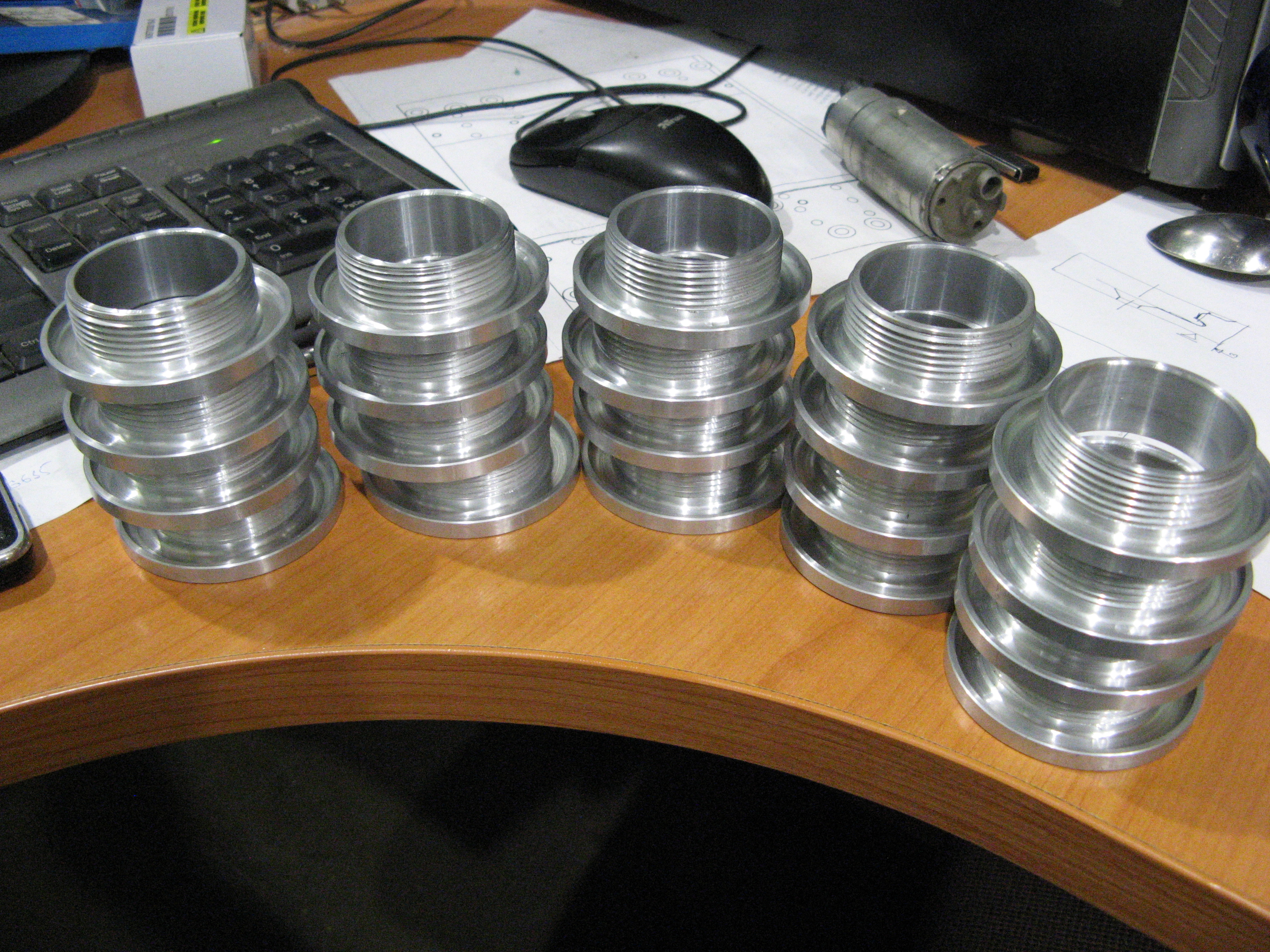

итак небольшое обновление. Недавно пришел заказчик, попросил наточить хитрых крышечек (комплектов) под сварку. вот поизвращались, но считай выкрутились. хитрость заключается в выточке внутри, резьбе до самой выточки и плохом материале (АМЦ)
2016-11-05_20-00-00.png (4199 просмотров) <a class='original' href='./download/file.php?id=94062&mode=view' target=_blank>Загрузить оригинал (14.86 КБ)</a>
пришлось делать 2 спецрезца и сильно танцевать с режимами чтобы получить хоть что-то приемлемое по чистоте. габарит ф66 длина 20, резьба М48*2
IMG_7169.JPG (4199 просмотров) <a class='original' href='./download/file.php?id=94063&mode=view' target=_blank>Загрузить оригинал (4.14 МБ)</a>
IMG_7170.JPG (4199 просмотров) <a class='original' href='./download/file.php?id=94064&mode=view' target=_blank>Загрузить оригинал (4.24 МБ)</a>
IMG_7172.JPG (4199 просмотров) <a class='original' href='./download/file.php?id=94066&mode=view' target=_blank>Загрузить оригинал (3.8 МБ)</a>
IMG_7173.JPG (4199 просмотров) <a class='original' href='./download/file.php?id=94067&mode=view' target=_blank>Загрузить оригинал (4.07 МБ)</a>
IMG_7174.JPG (4199 просмотров) <a class='original' href='./download/file.php?id=94068&mode=view' target=_blank>Загрузить оригинал (3.5 МБ)</a>
IMG_7175.JPG (4199 просмотров) <a class='original' href='./download/file.php?id=94069&mode=view' target=_blank>Загрузить оригинал (3.2 МБ)</a>
IMG_7176.JPG (4199 просмотров) <a class='original' href='./download/file.php?id=94070&mode=view' target=_blank>Загрузить оригинал (3.94 МБ)</a>
IMG_7177.JPG (4199 просмотров) <a class='original' href='./download/file.php?id=94071&mode=view' target=_blank>Загрузить оригинал (4.18 МБ)</a>
IMG_7171.JPG (4199 просмотров) <a class='original' href='./download/file.php?id=94065&mode=view' target=_blank>Загрузить оригинал (4.08 МБ)</a>
