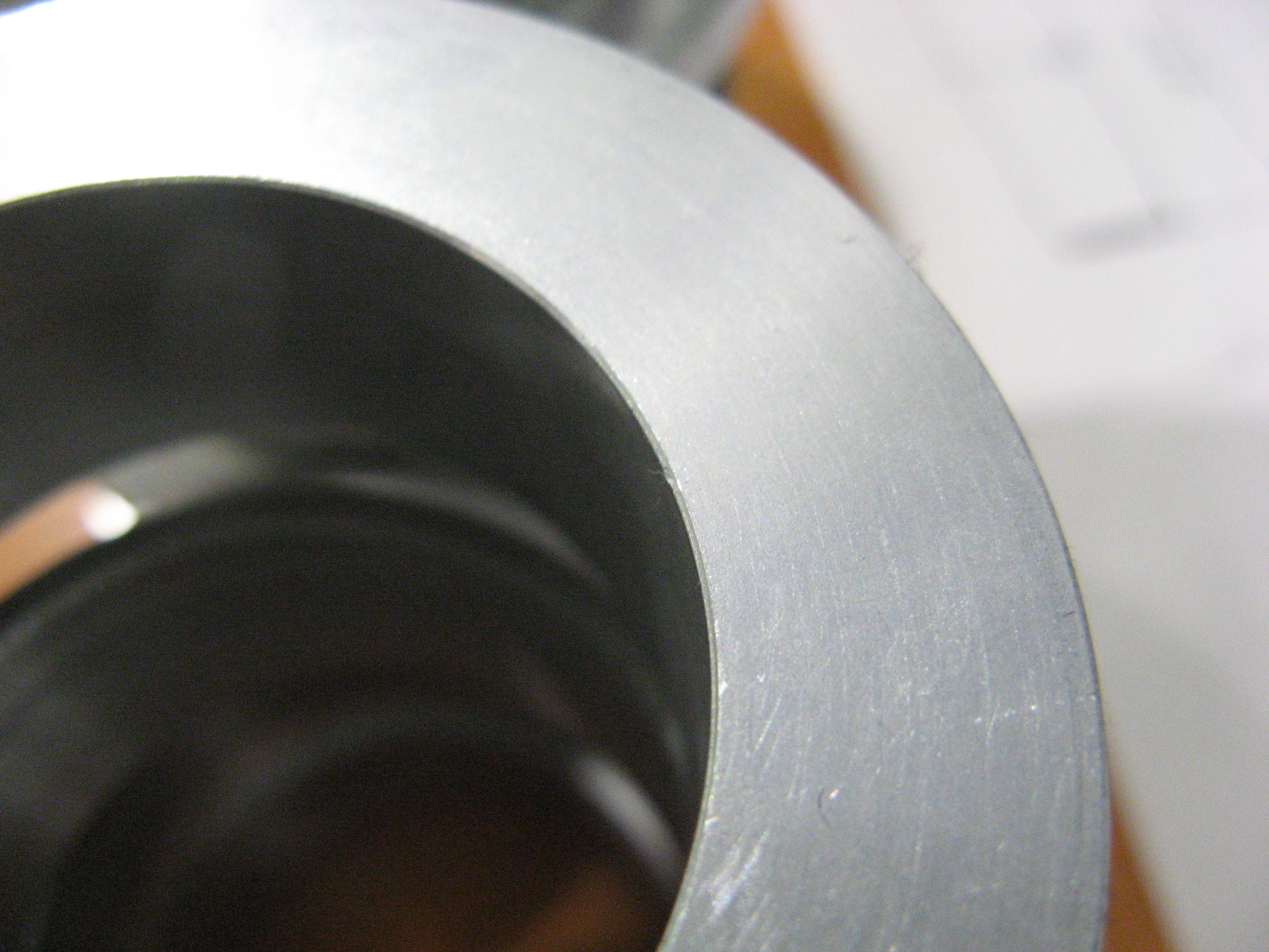

итак небольшое обновление. Недавно пришел заказчик, попросил наточить хитрых крышечек (комплектов) под сварку. вот поизвращались, но считай выкрутились. хитрость заключается в выточке внутри, резьбе до самой выточки и плохом материале (АМЦ)
2016-11-05_20-00-00.png (4198 просмотров) <a class='original' href='./download/file.php?id=94062&mode=view' target=_blank>Загрузить оригинал (14.86 КБ)</a>
пришлось делать 2 спецрезца и сильно танцевать с режимами чтобы получить хоть что-то приемлемое по чистоте. габарит ф66 длина 20, резьба М48*2
