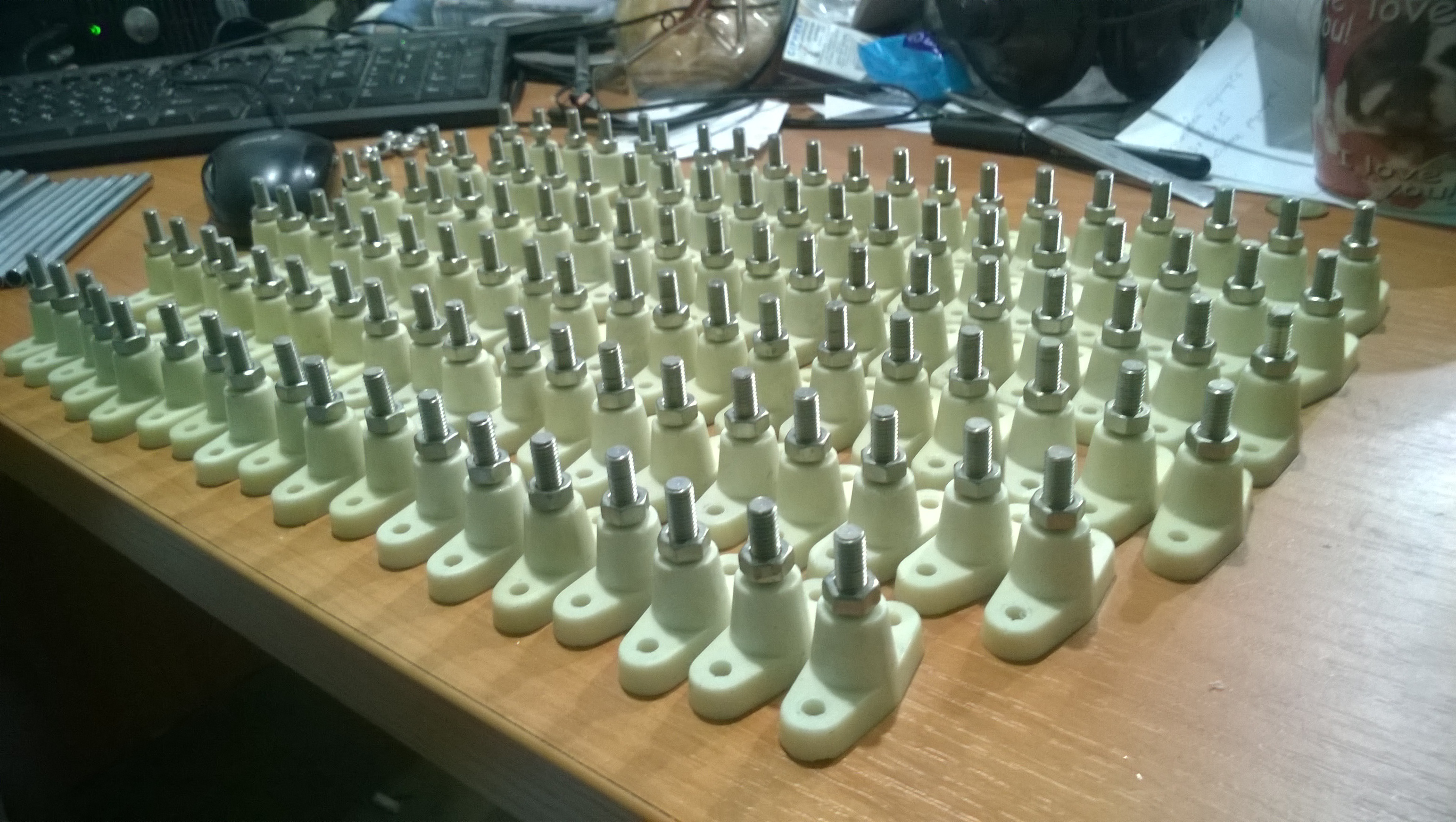

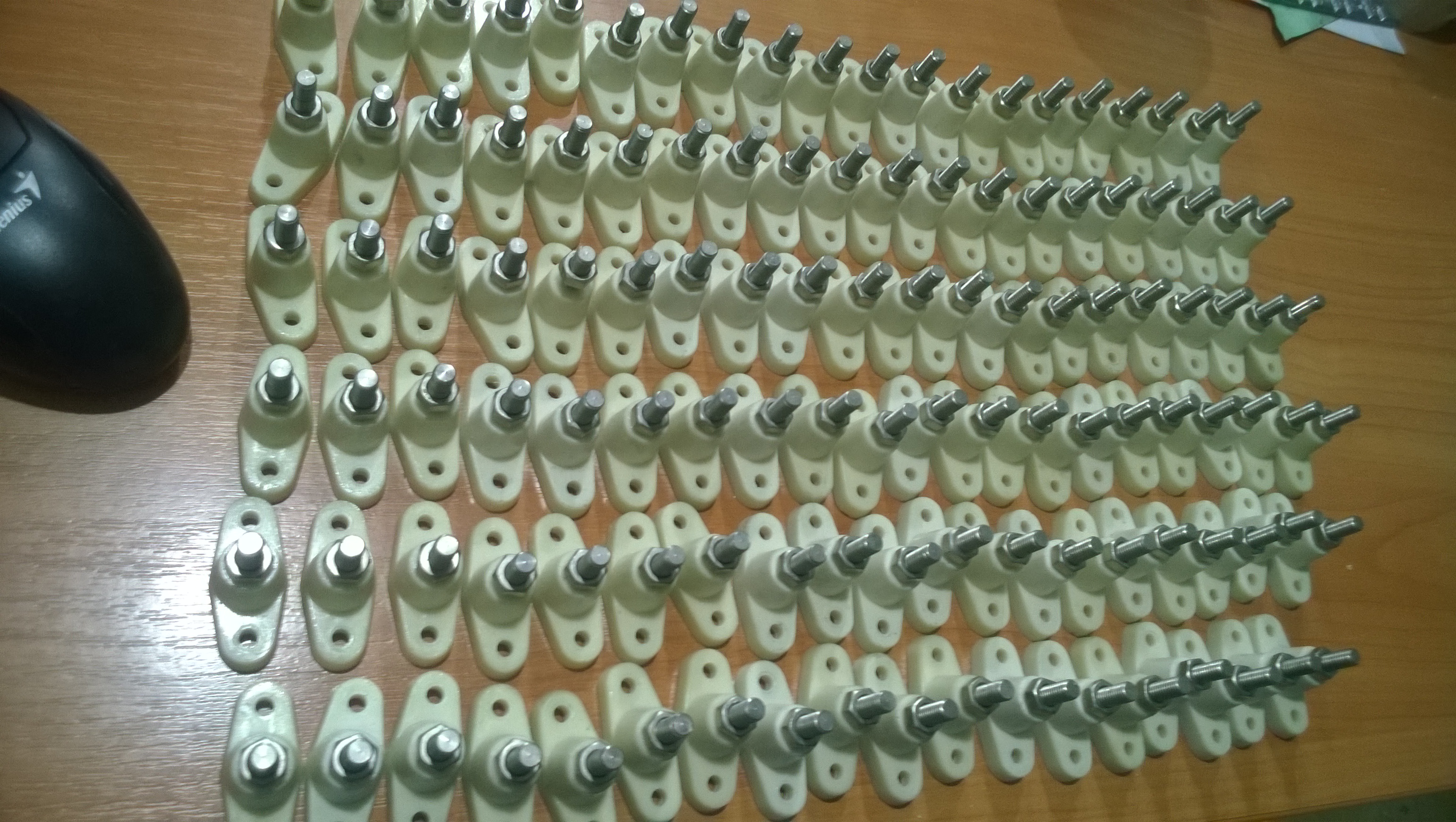

Изоляторы (литьевой полиуретан, латунь с никелированием)
