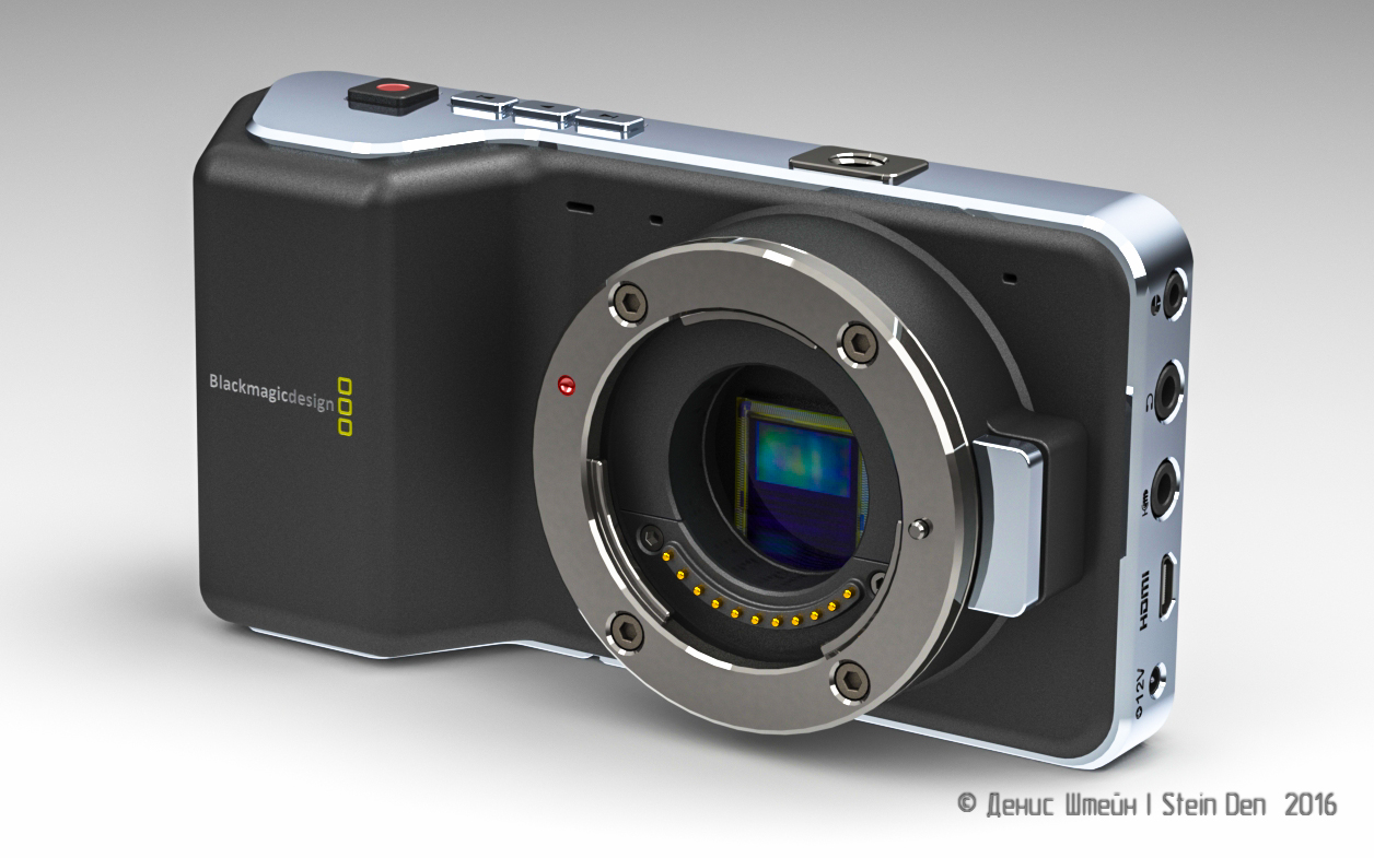

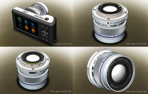

Сообщение Den39 »
evgenyjp писал(а): но если ничего из етого не занеш то рекомендую сразу осаивать Fusion360 он сам по себе отличный кад и там же встроен очень мощный САМ, местами лучше солида, и он совершенно бесплатный...
Да, думаю СолидКам изучить можно, главное начать с простого, Арткам изучился сам собой после первого запуска, но там и все просто... Другие CAD пакеты изучать уже не хочется, я понял, что для меня Солидворкс самое то. Пока народ на НГ жрал водку, я сидел в Солиде и рисовал камеру Black Magic :hehehe: . Штангелем обмерял камеру BMPCC и строил модель, стараясь вписаться в точность 0,1мм.
1.jpg (10445 просмотров) <a class='original' href='./download/file.php?id=73151&mode=view' target=_blank>Загрузить оригинал (509.42 КБ)</a>
