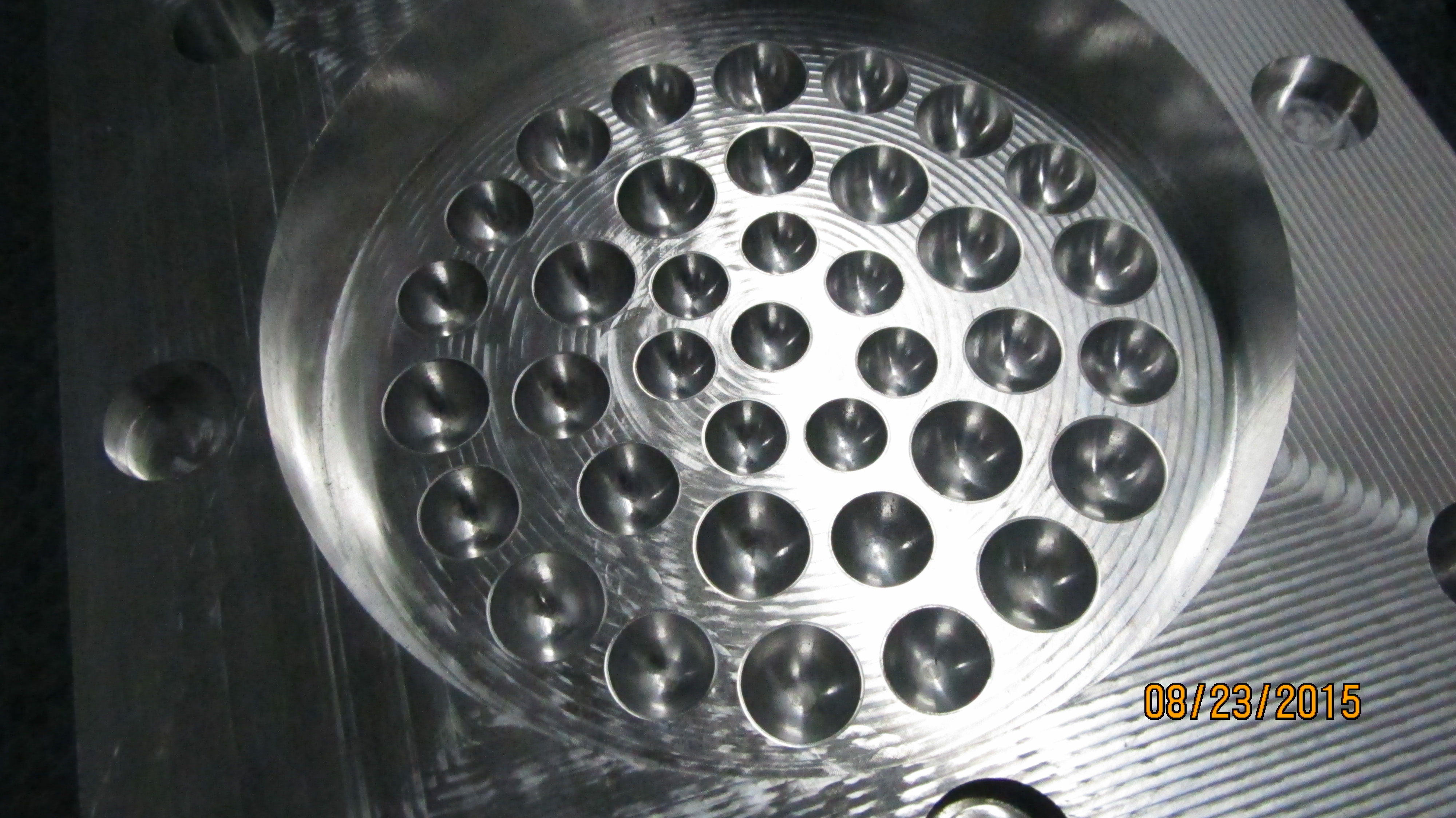

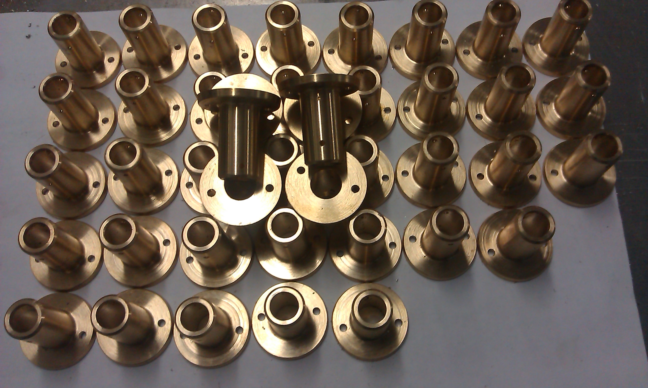

Приветствую, Ваш форум почитываю давно, но все руки/ноги не доходили зарегистрироваться, пописать))).
Многие изделия из этой темы вдохновили на новые решения, другой взгляд, вот созрел выложить и результаты нашего труда,
может кому будет интересно, тоже вдохновится ;) .

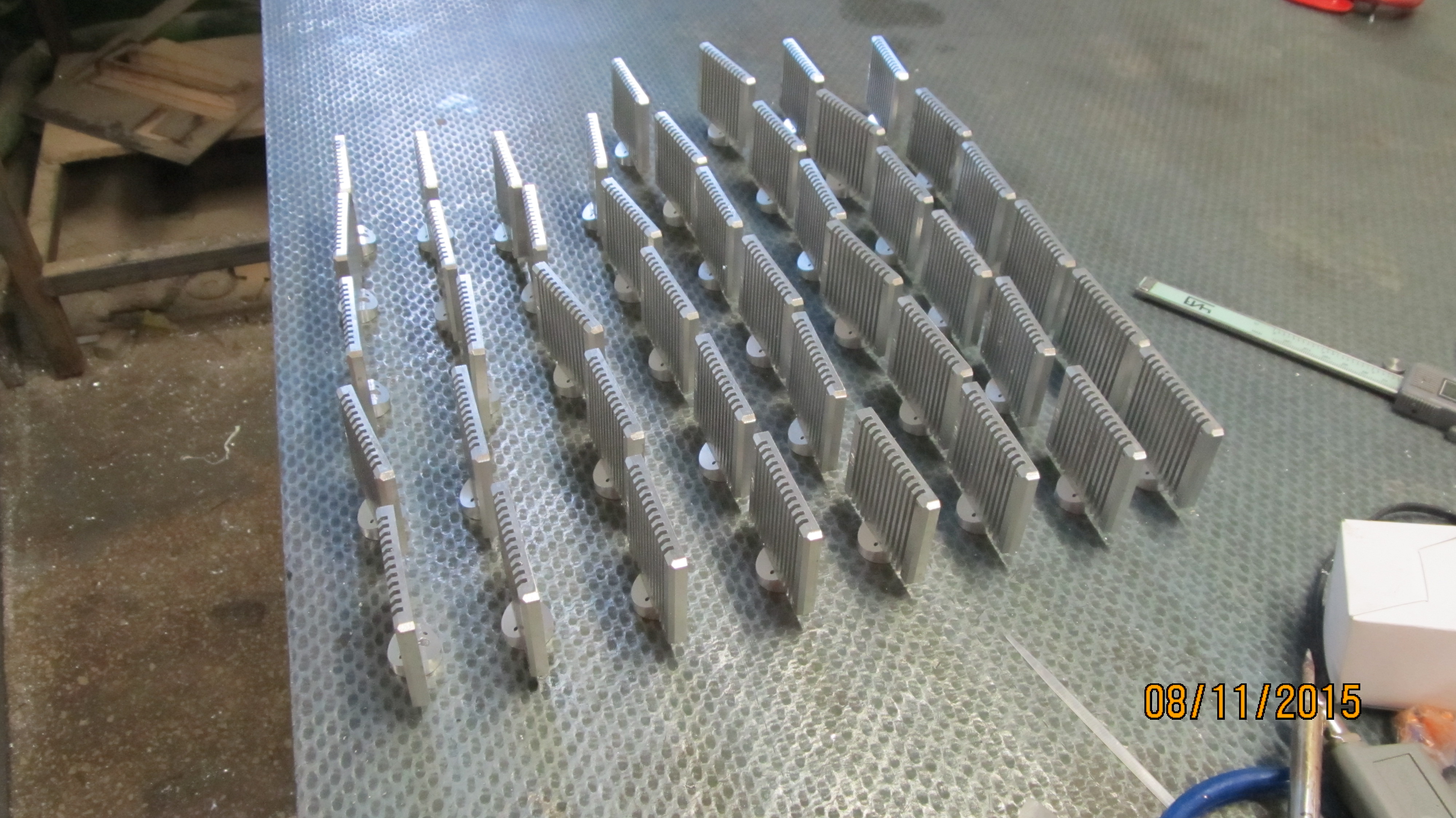

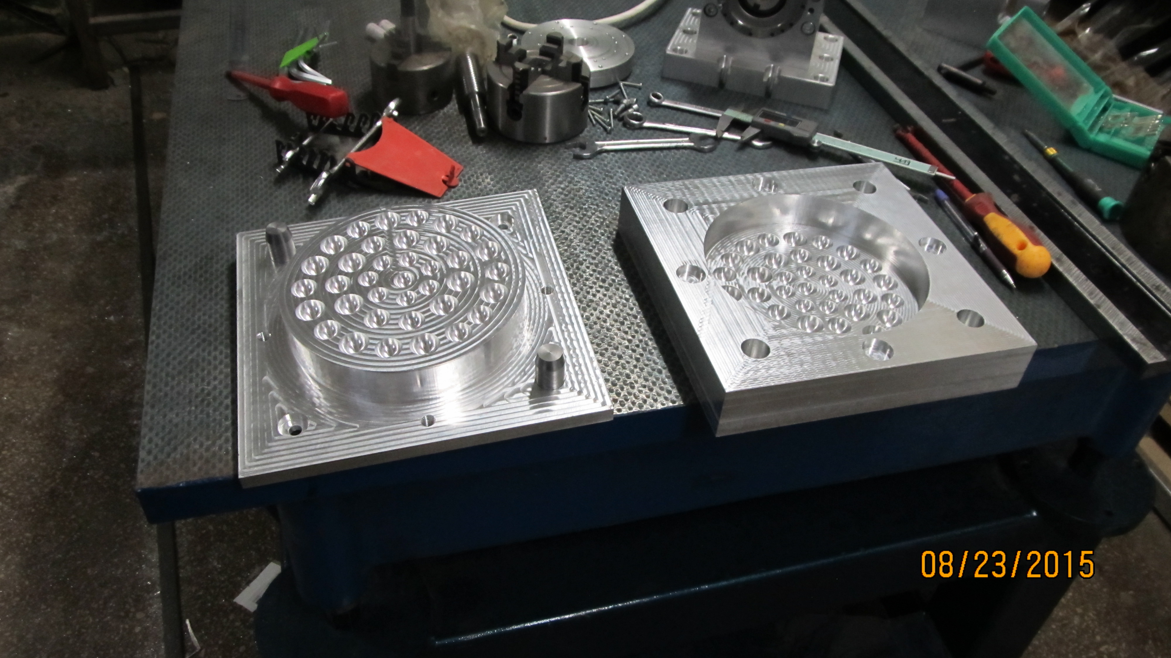

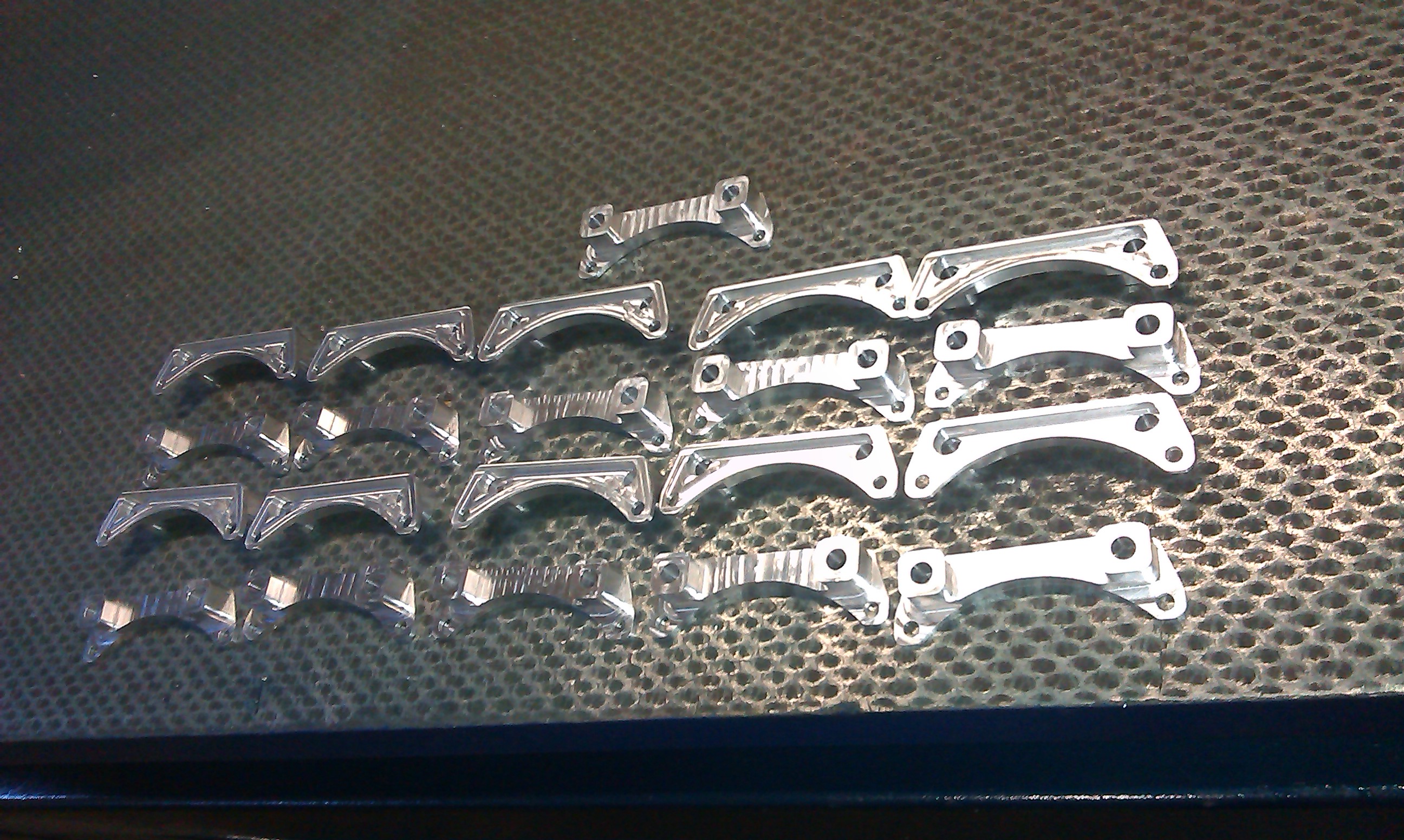

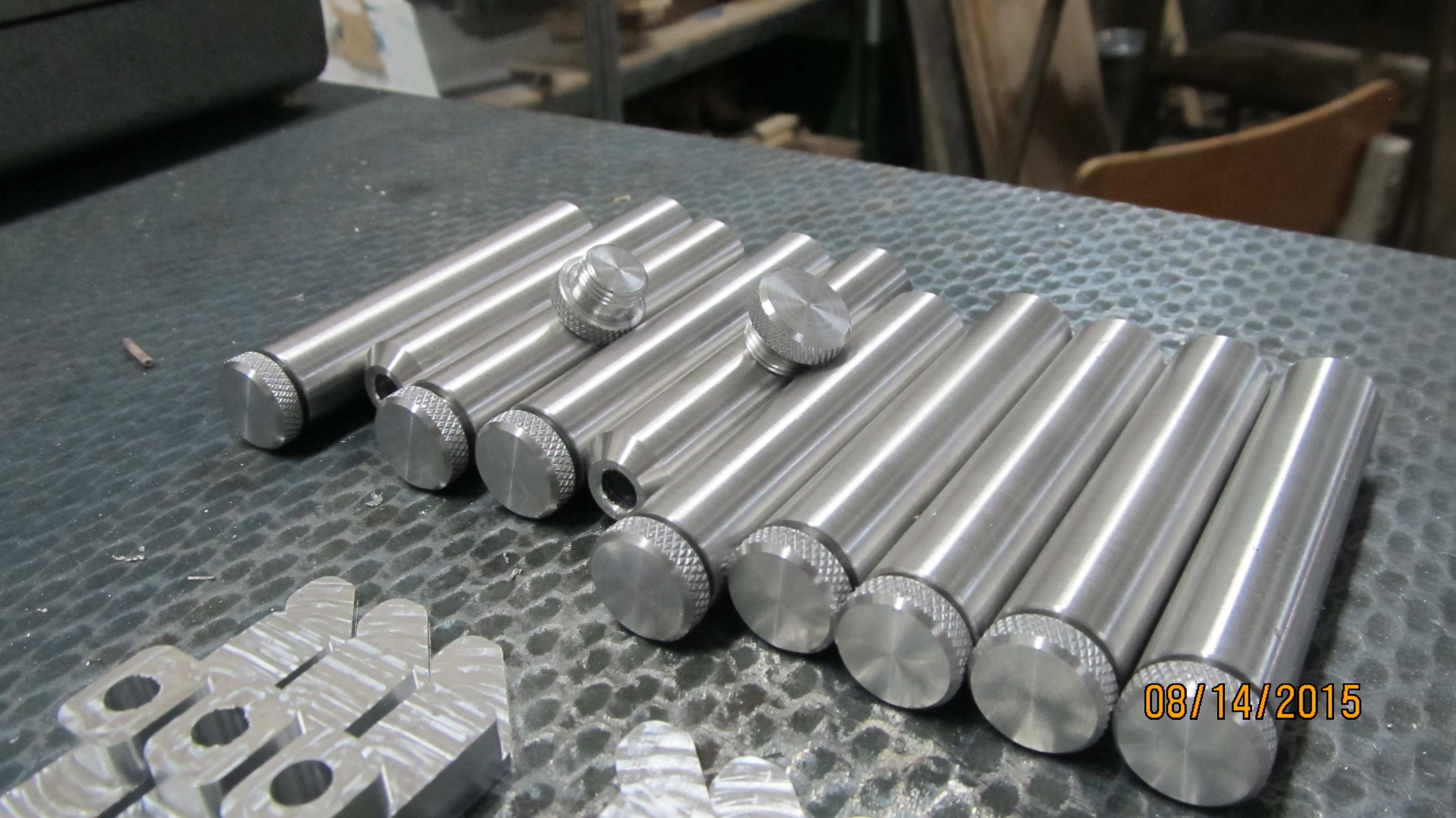

Работаем вдвоем - я и мой попутчик Виталий в нелегком деле ЧПУ-строительства, обработки и потуг заработать.
Пока в штате трудятся два самодельных фрезера, ЧПУ-токарник, печь, сверлилка и всяко-разно по мелочи.
Вот некоторые штучки, которые мы делали (по мере изготовления буду в тему добавлять новые фото/видео).

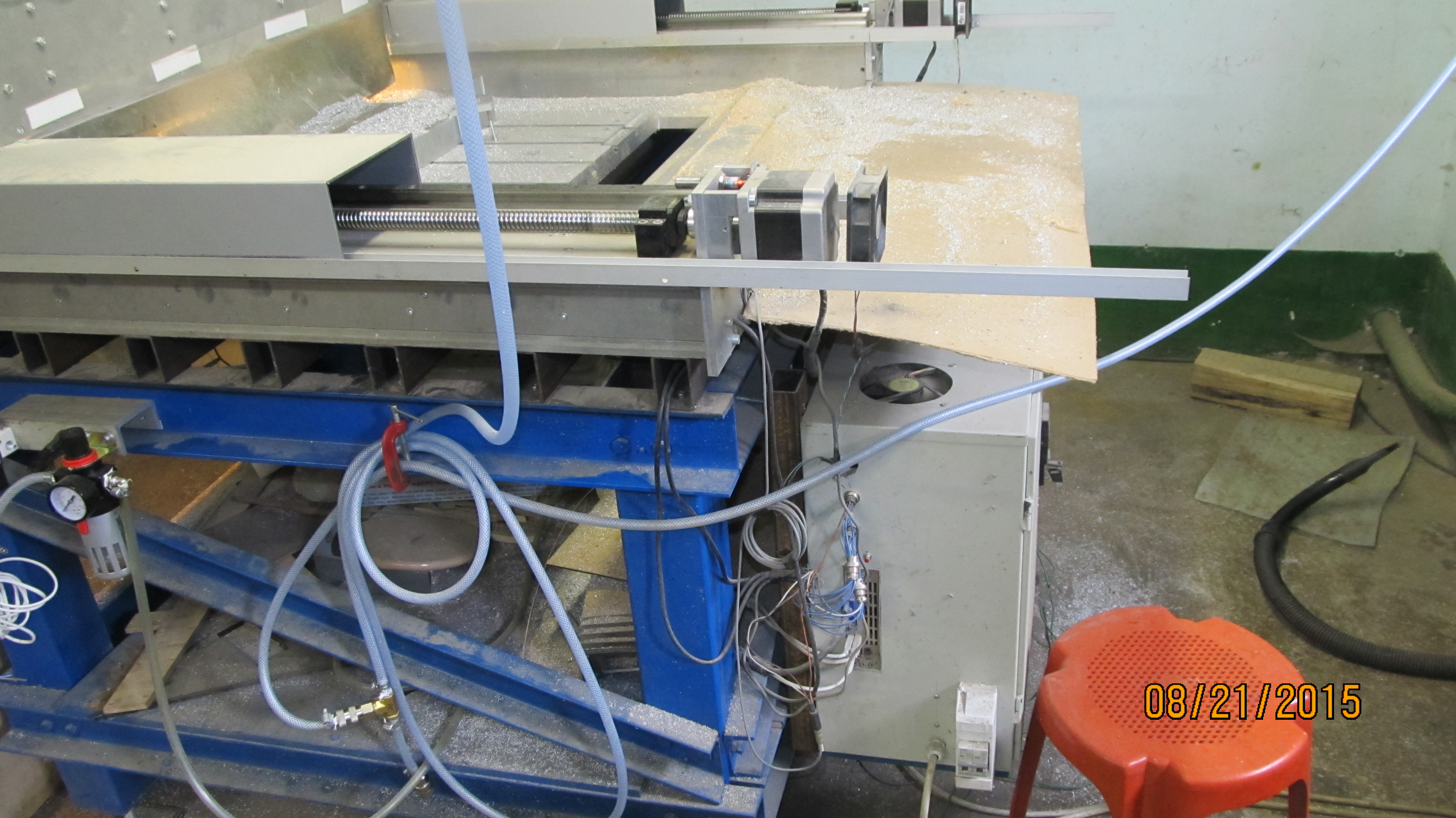

Redmn писал(а): Изображение
Это комнатная мини-РЛС? :)

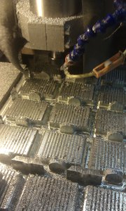

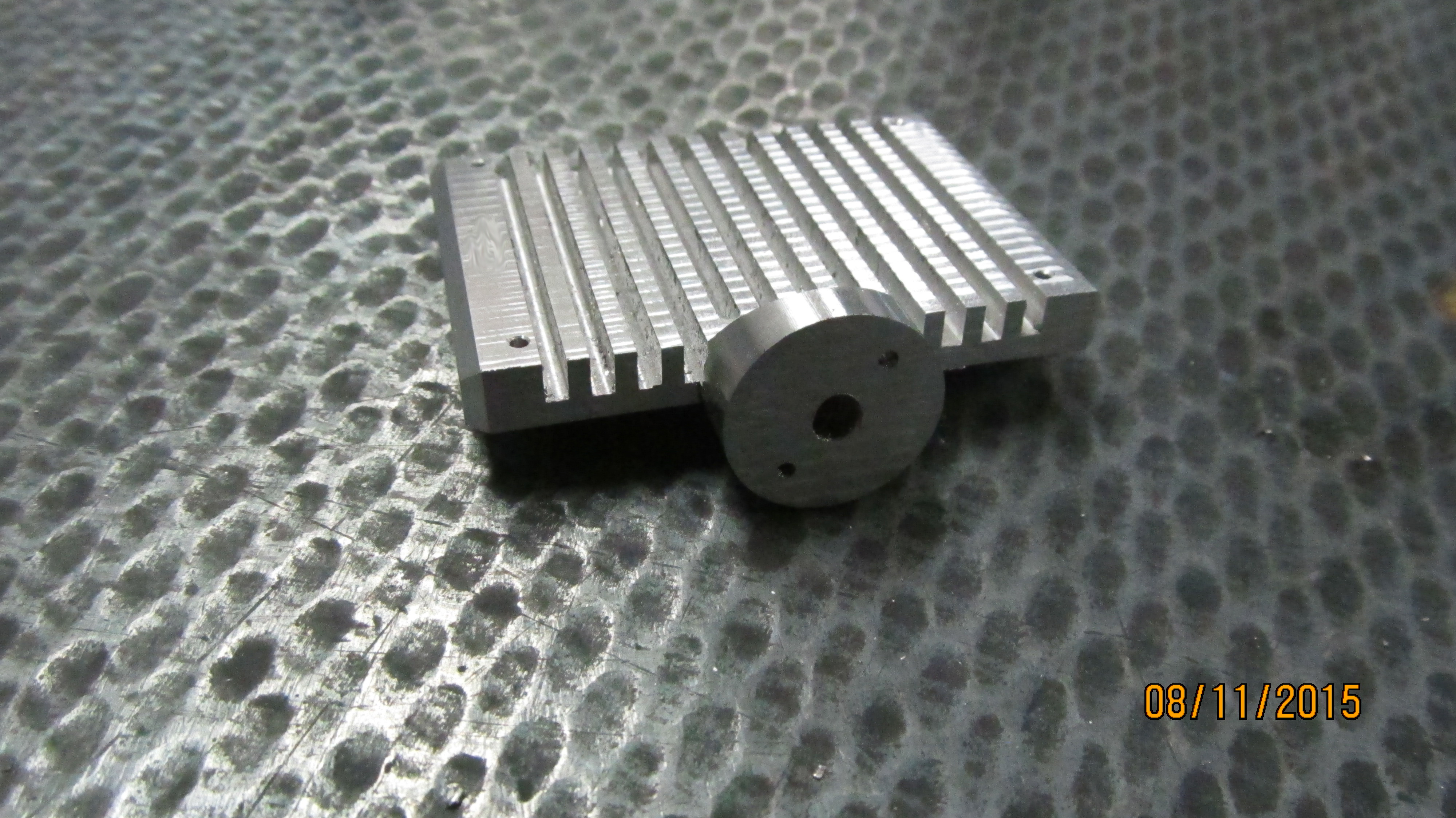

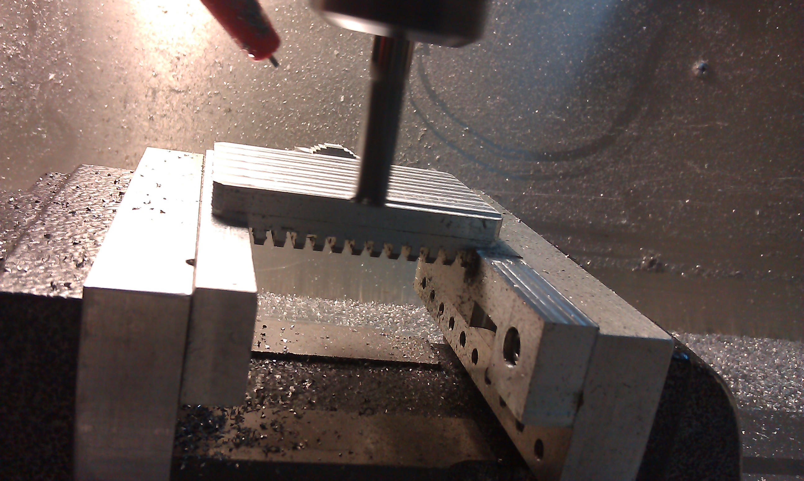

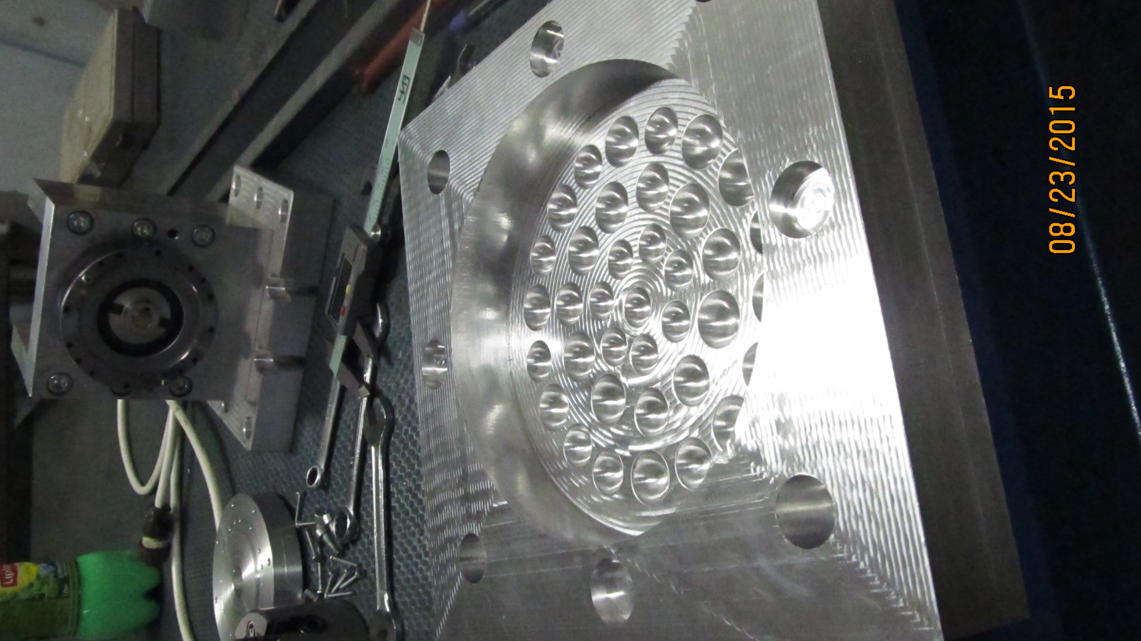

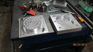

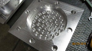

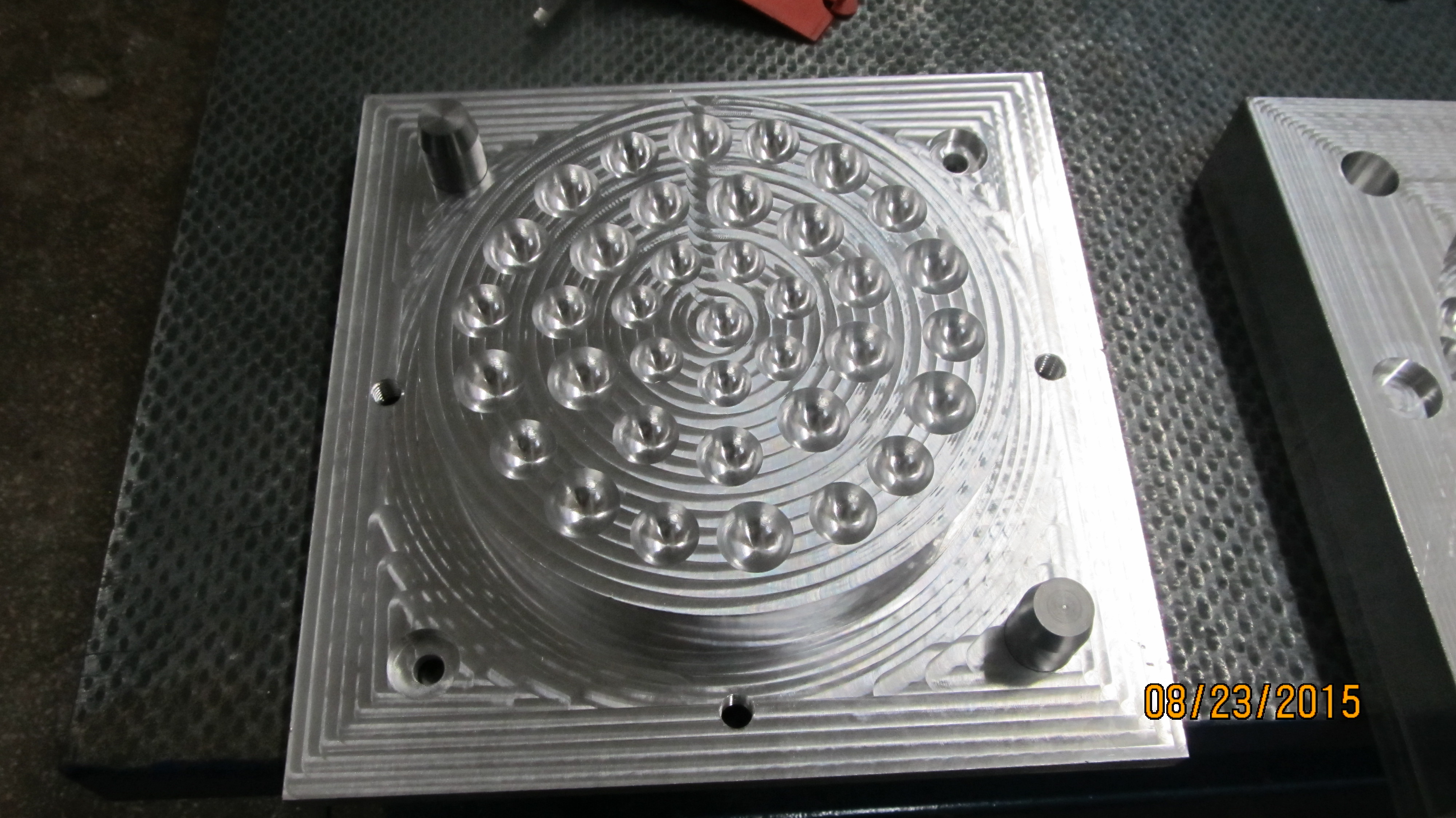

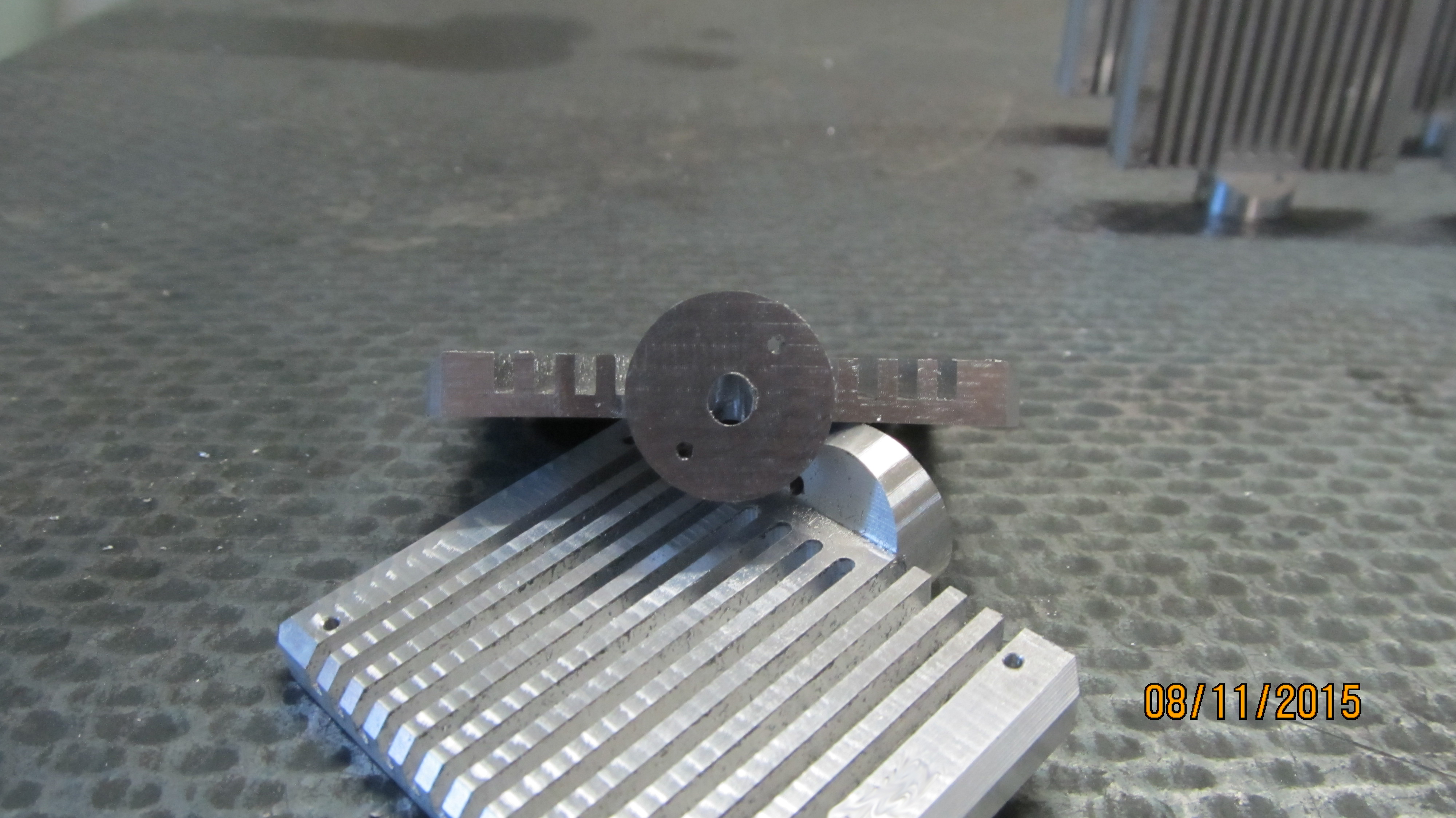

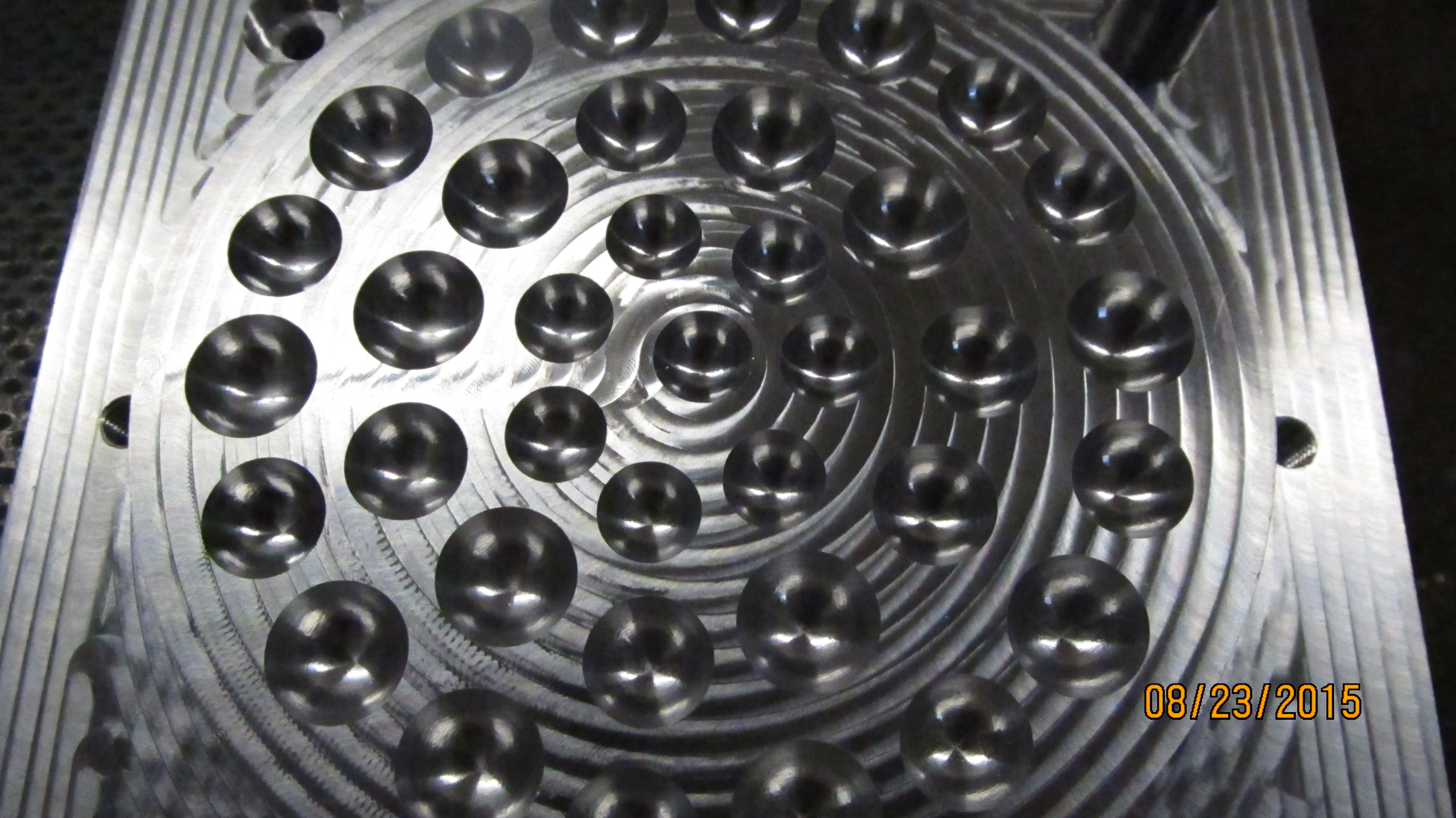

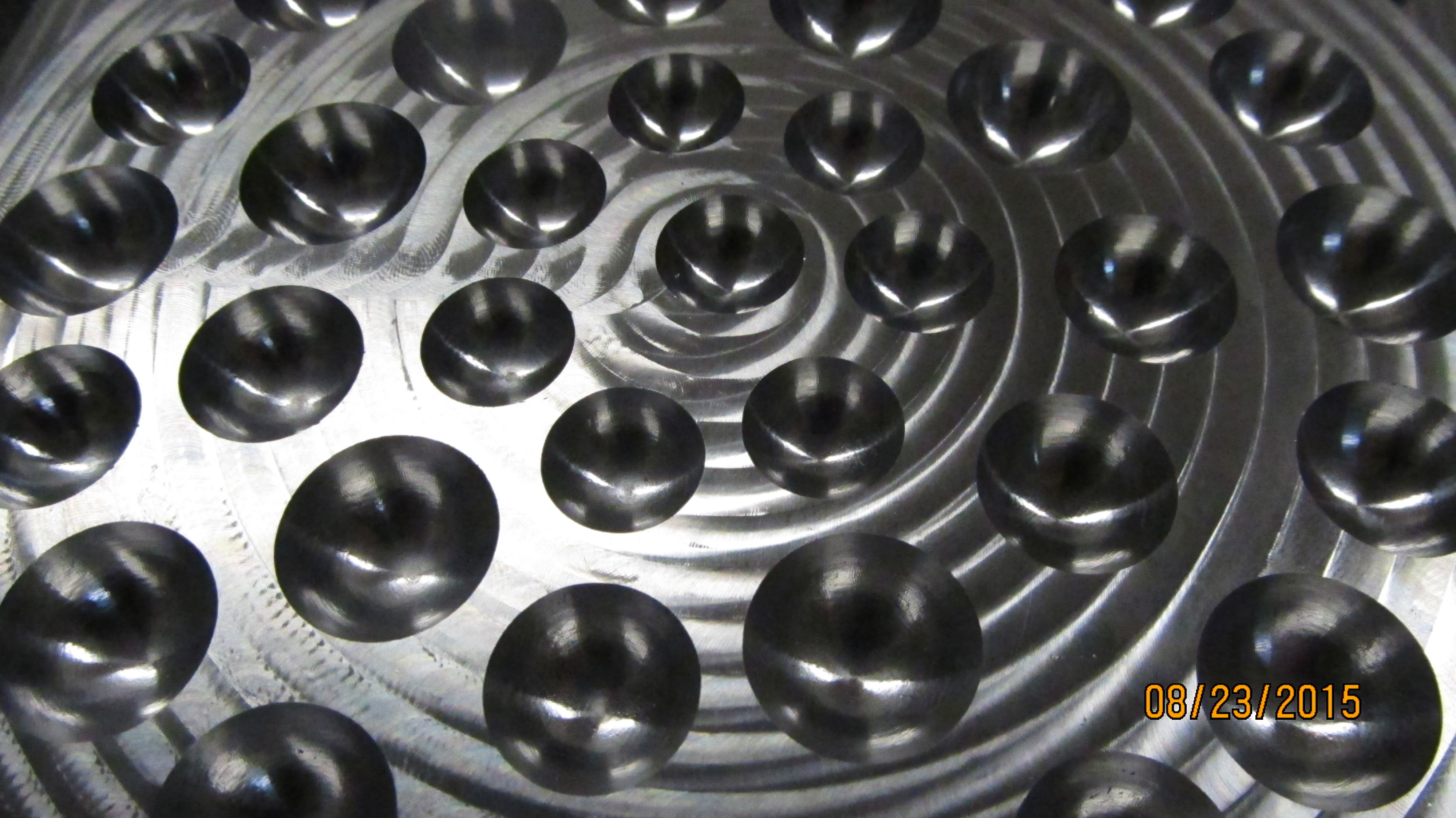

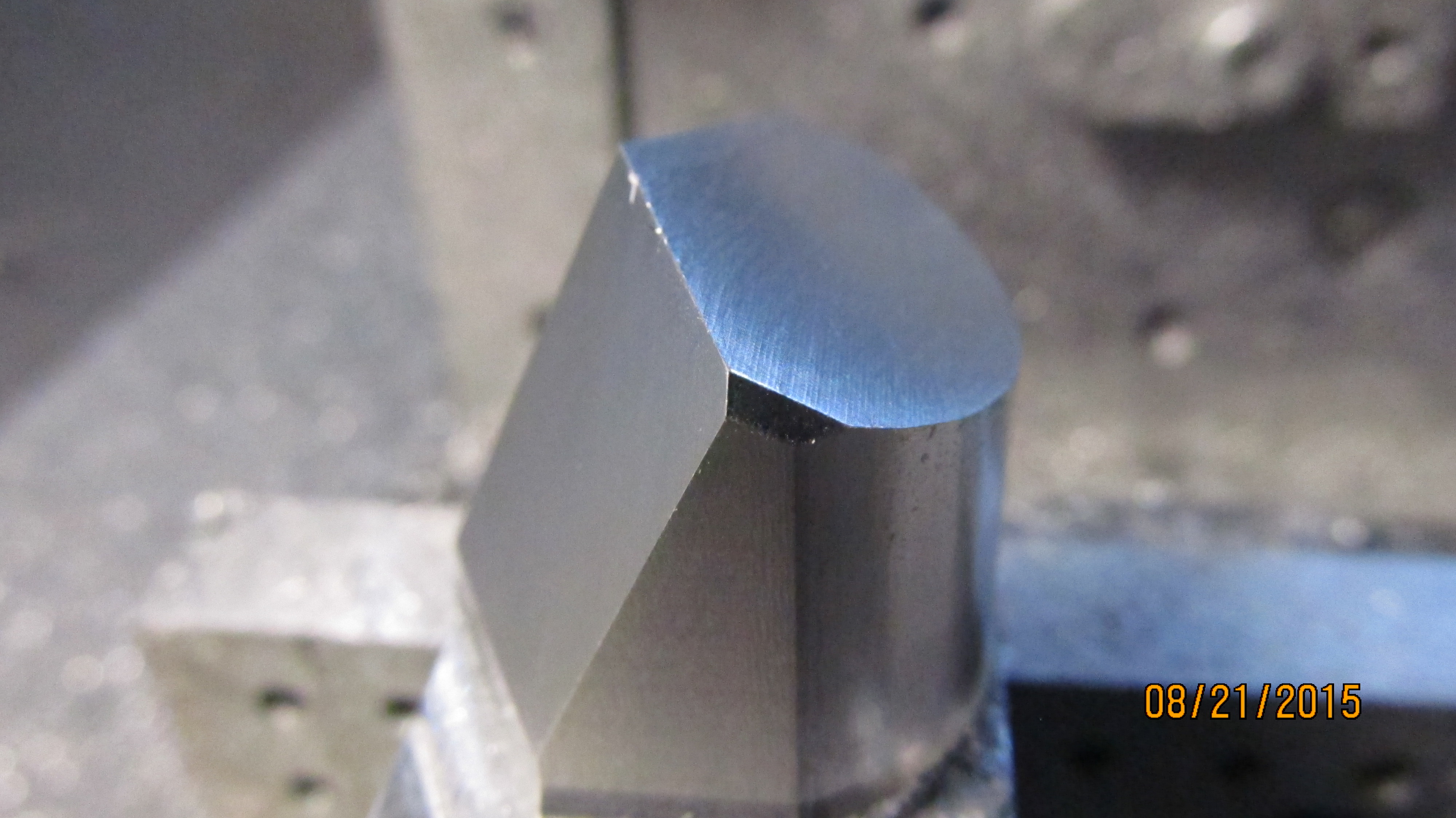

)))) Это неделя нашей жизни по 20 часов в сутки.

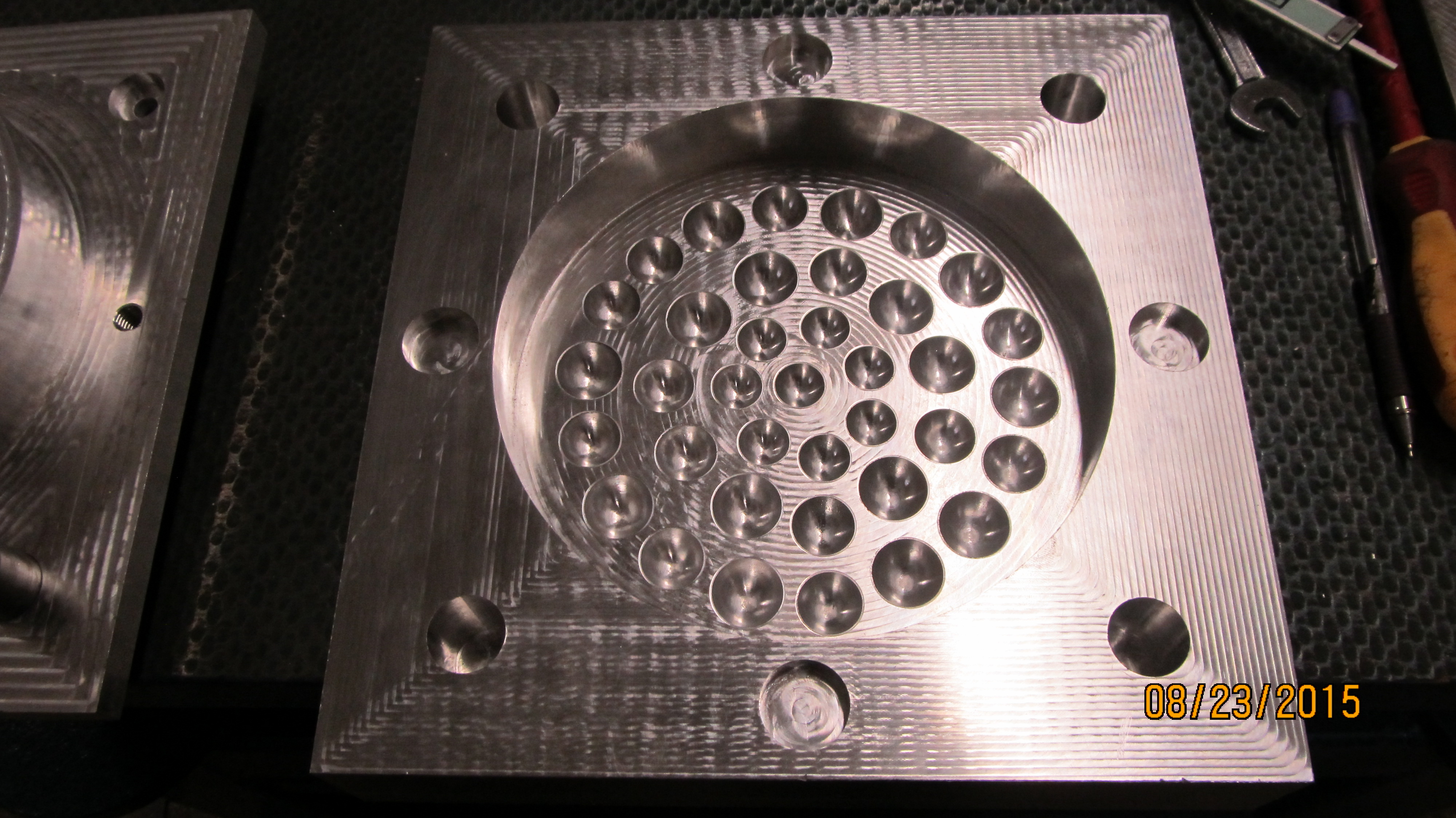

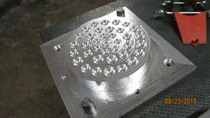

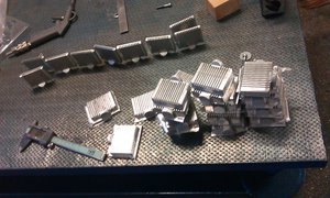

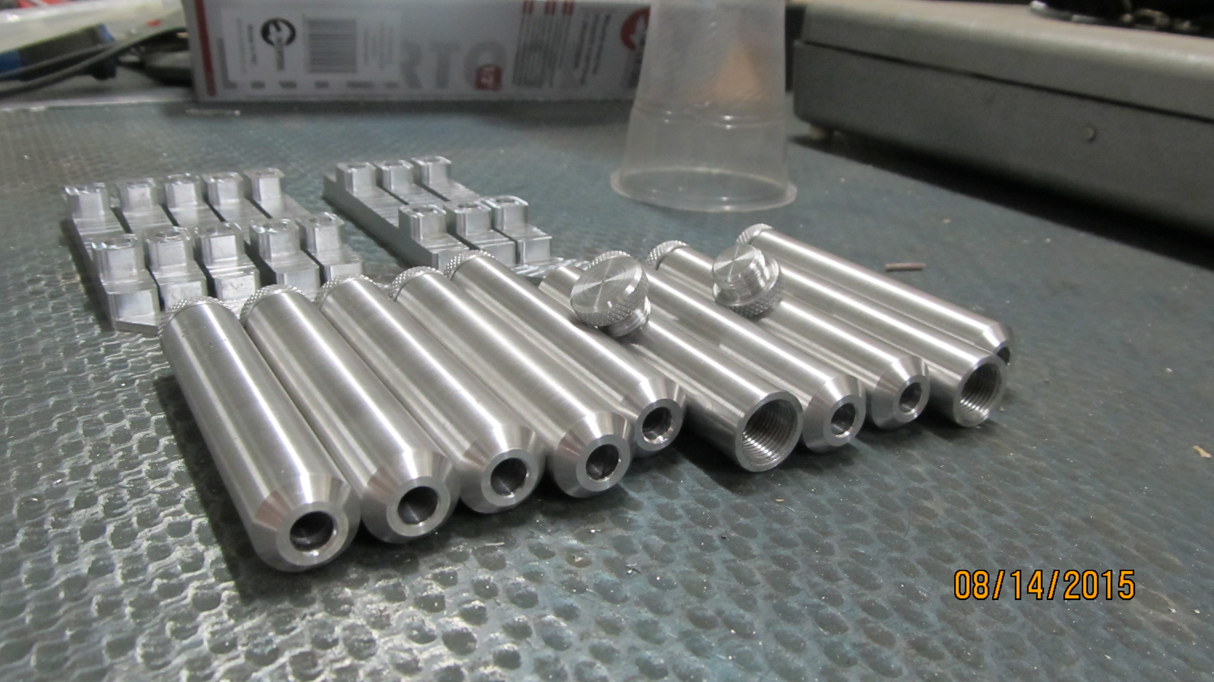

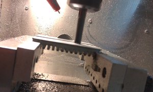

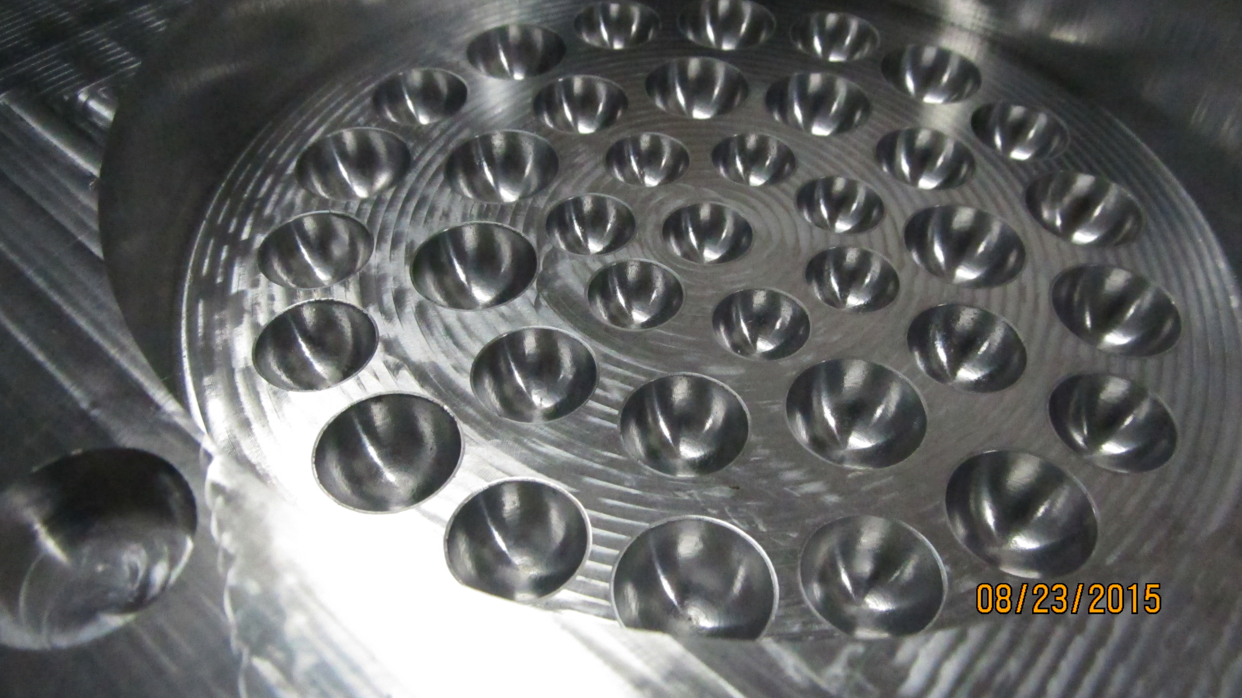

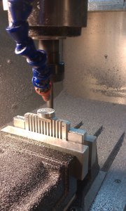

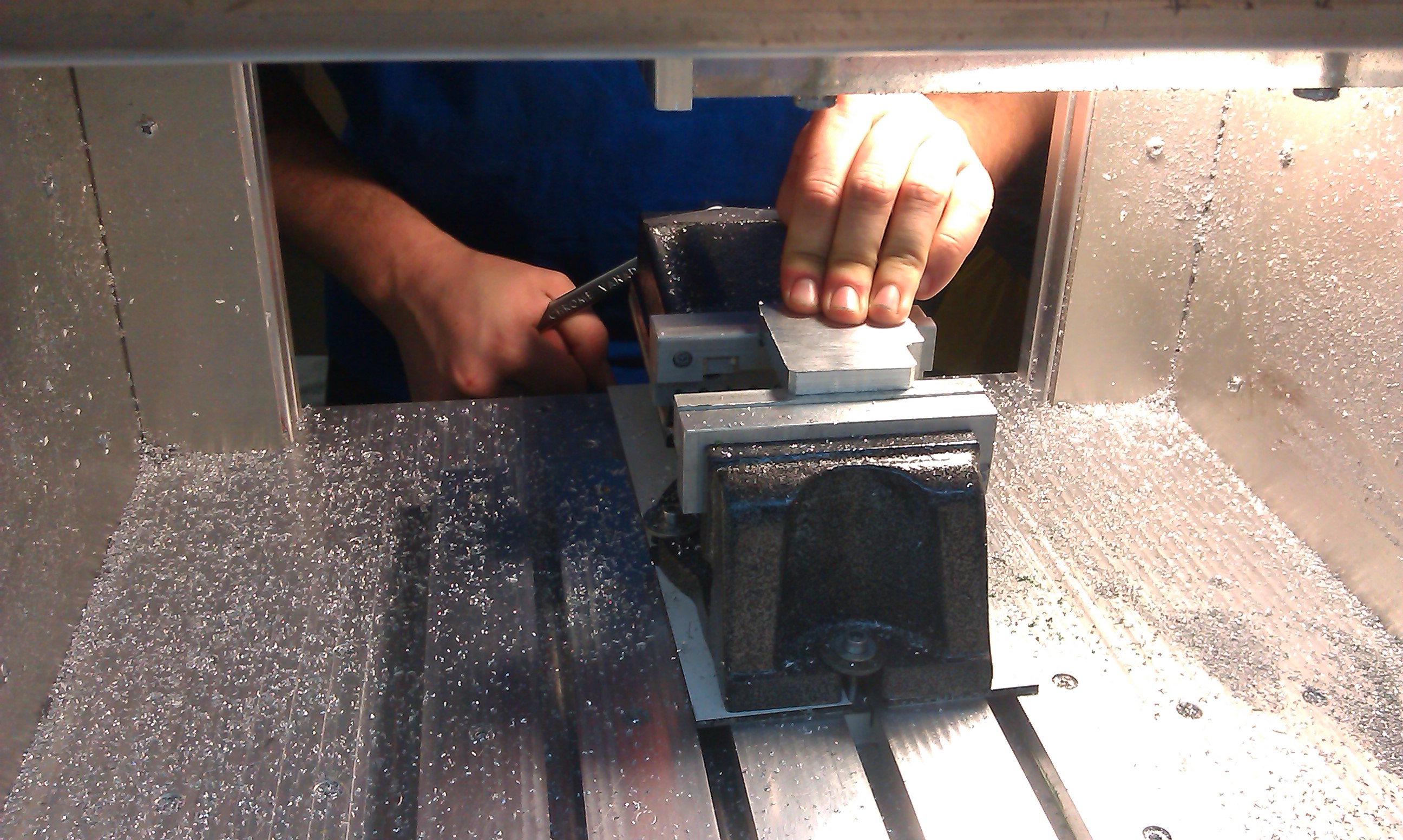

Жопка-2.jpg (28612 просмотров) <a class='original' href='./download/file.php?id=56200&mode=view' target=_blank>Загрузить оригинал (958.17 КБ)</a>
Заготовка-8.jpg (28612 просмотров) <a class='original' href='./download/file.php?id=56201&mode=view' target=_blank>Загрузить оригинал (946.93 КБ)</a>
Канавки-5.jpg (28612 просмотров) <a class='original' href='./download/file.php?id=56202&mode=view' target=_blank>Загрузить оригинал (1.1 МБ)</a>
Обратка-2.jpg (28612 просмотров) <a class='original' href='./download/file.php?id=56203&mode=view' target=_blank>Загрузить оригинал (855.89 КБ)</a>
Обратка-4.jpg (28612 просмотров) <a class='original' href='./download/file.php?id=56204&mode=view' target=_blank>Загрузить оригинал (682.5 КБ)</a>
Обратка-6.jpg (28612 просмотров) <a class='original' href='./download/file.php?id=56205&mode=view' target=_blank>Загрузить оригинал (770.57 КБ)</a>
Обратка-7.jpg (28612 просмотров) <a class='original' href='./download/file.php?id=56206&mode=view' target=_blank>Загрузить оригинал (812.94 КБ)</a>
Обратка-8.jpg (28612 просмотров) <a class='original' href='./download/file.php?id=56207&mode=view' target=_blank>Загрузить оригинал (732.58 КБ)</a>
Обратка-10.jpg (28612 просмотров) <a class='original' href='./download/file.php?id=56208&mode=view' target=_blank>Загрузить оригинал (1 МБ)</a>
ukr-sasha
Сообщения: 3343
Репутация: 2181
Откуда: Киев, Украина
Re: Мои изделия
Сообщение ukr-sasha »

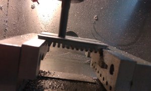

Пазы строгали что ли?

ukr-sasha писал(а):Пазы строгали что ли?
Нет, фрезеровали, фреза 2 и вперед.

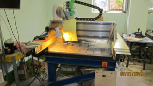

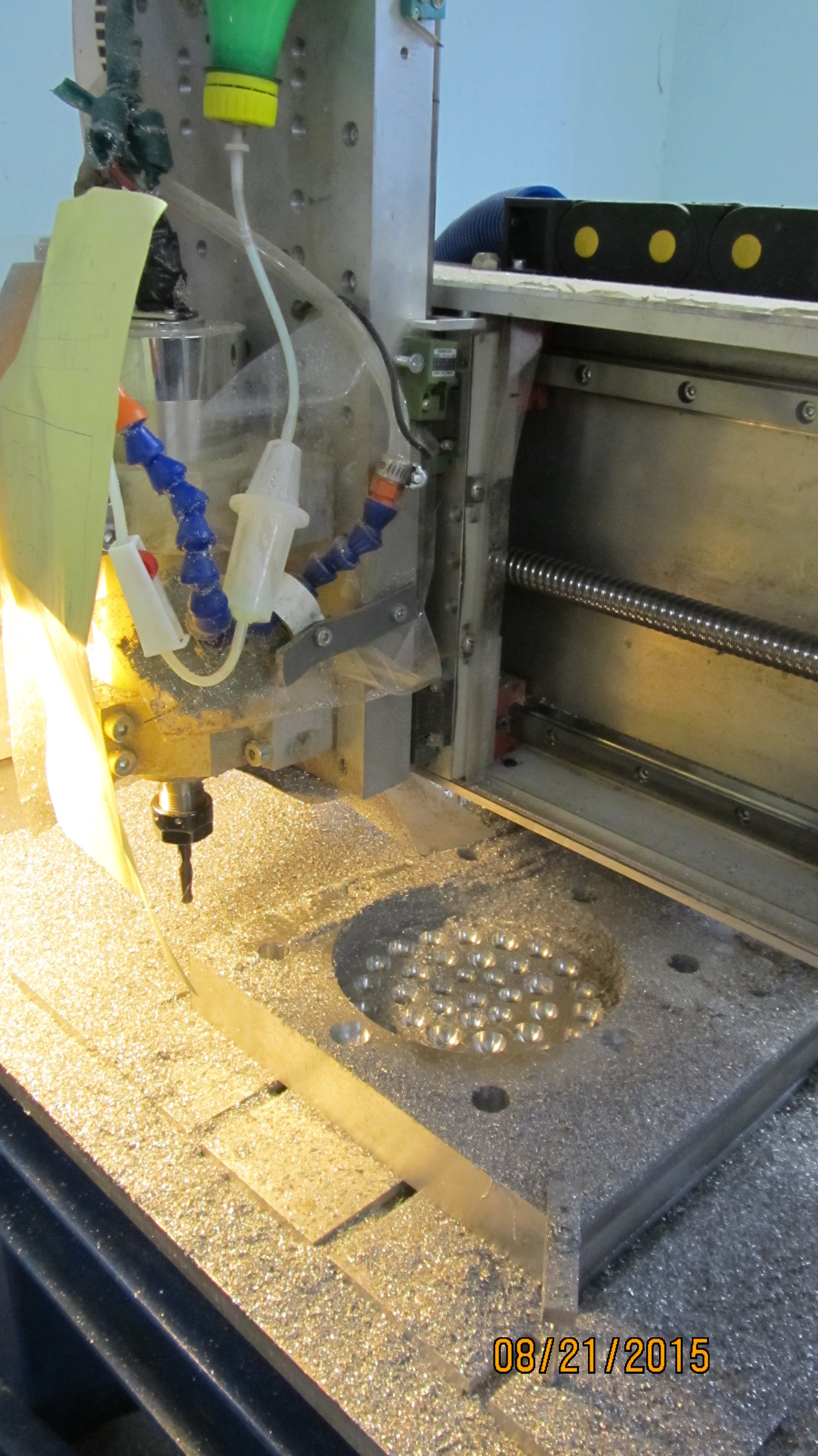

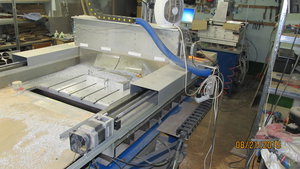

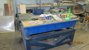

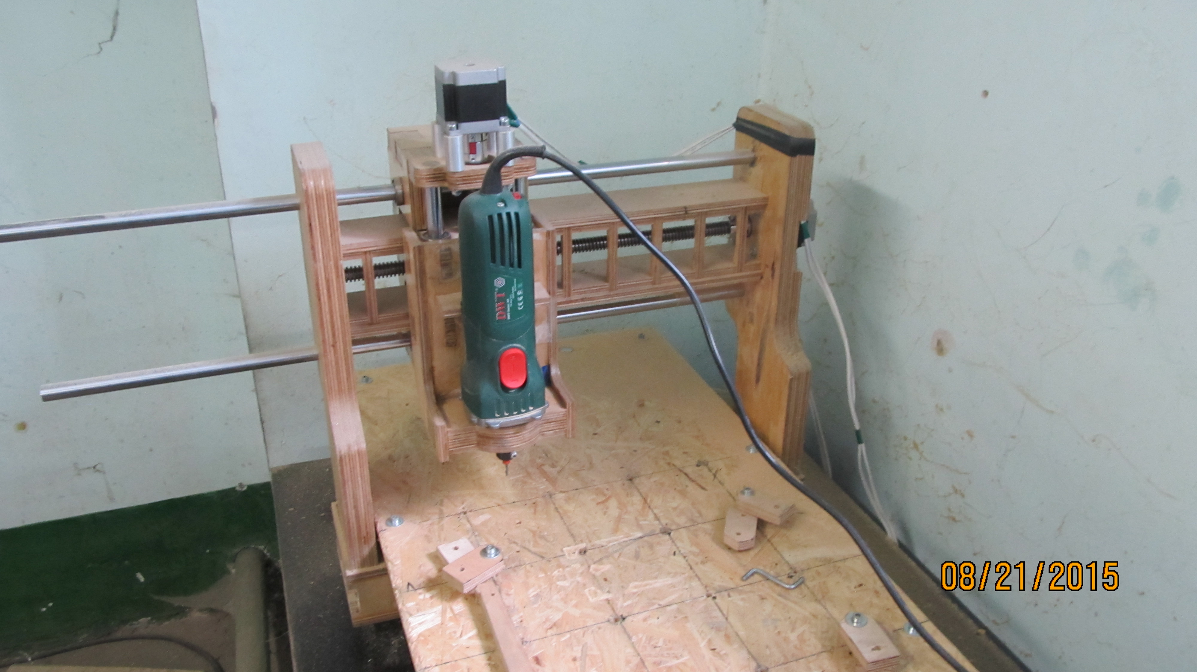

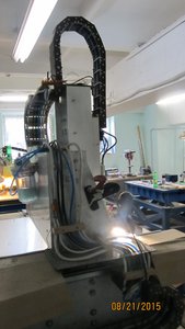

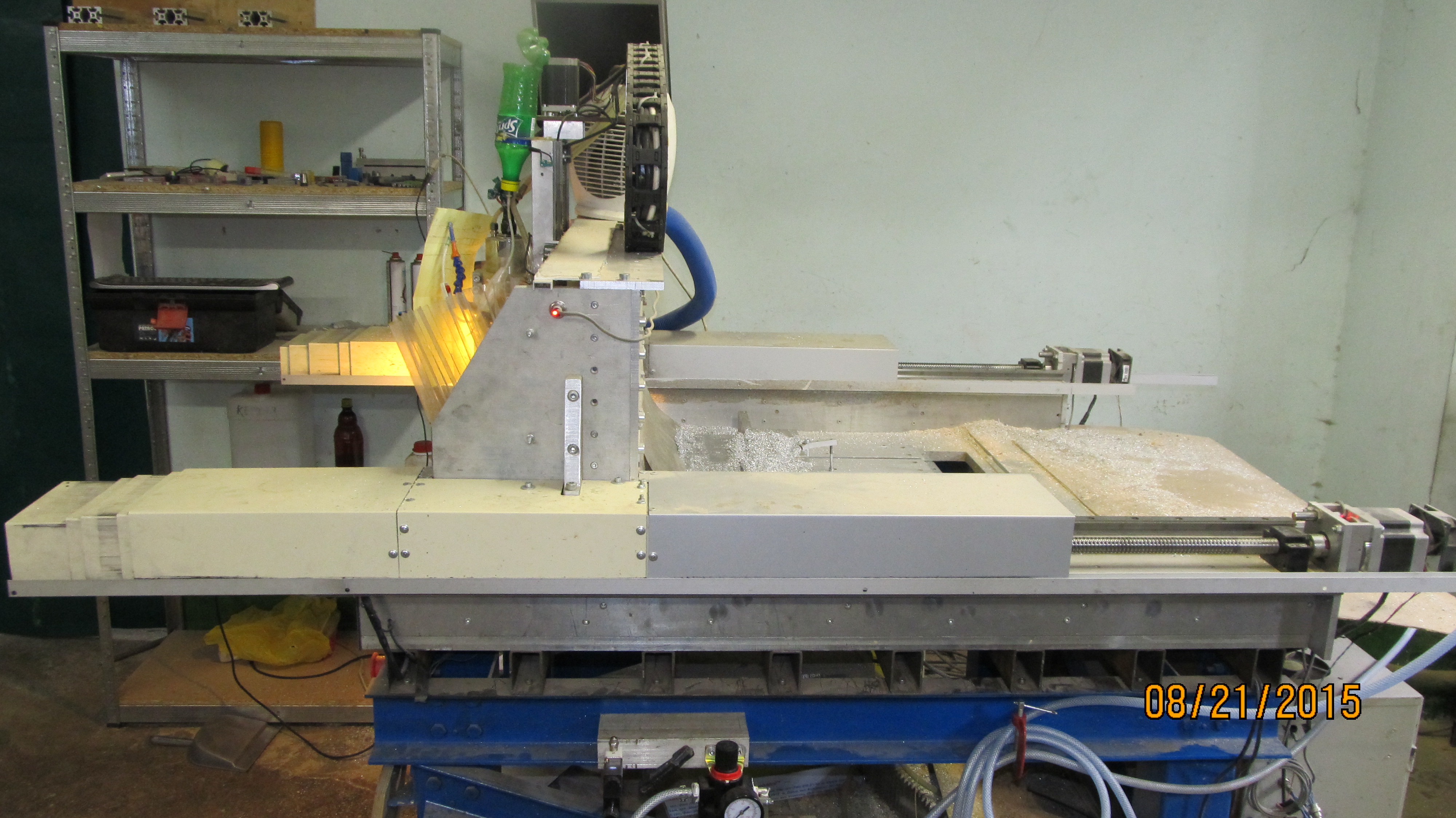

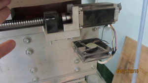

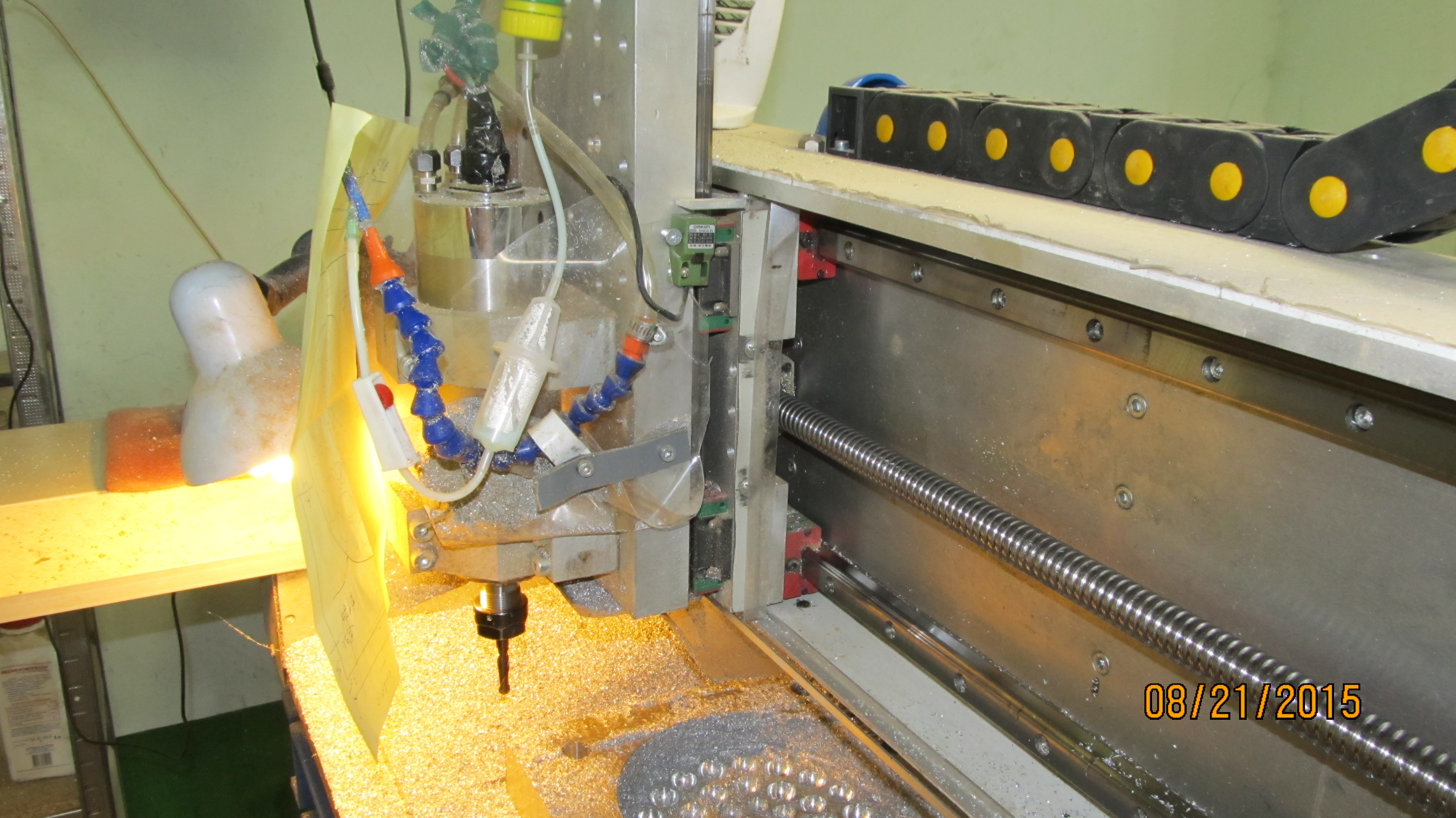

Вот как и обещал, фото орудий труда. Ждут, аж стонут, когда немного с заказами полегче будет, надо им и профилактику сделать, и защиту восстановить, а то живут в режиме 16/7 иногда 24/7 - некогда привести в человеческий вид.
Это последний малыш, когда-то мой друг начинал делать, но так и бросил незаконченным, сейчас взяли себе помощника-студента, чтоб не гробить нормальные станки, дособрали этот - пущай тренеруется. Ничего особенного нет, но фрезерует понемногу, основы арткама и павермила на нем подучить вполне реально да первые шишки набить.
IMG_6145.JPG (28456 просмотров) <a class='original' href='./download/file.php?id=56410&mode=view' target=_blank>Загрузить оригинал (1.42 МБ)</a>
IMG_6146.JPG (28456 просмотров) <a class='original' href='./download/file.php?id=56411&mode=view' target=_blank>Загрузить оригинал (1.47 МБ)</a>

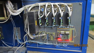

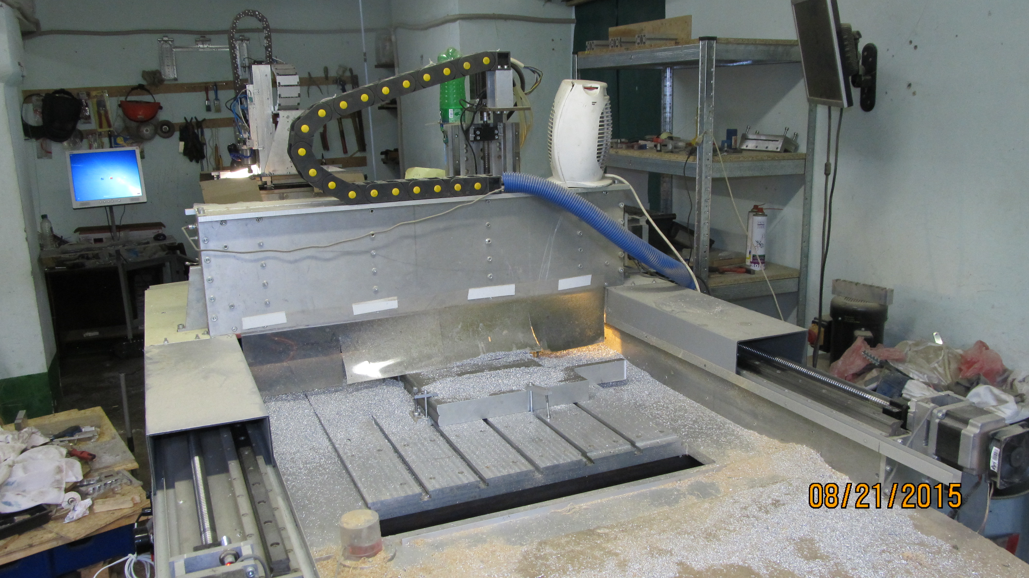

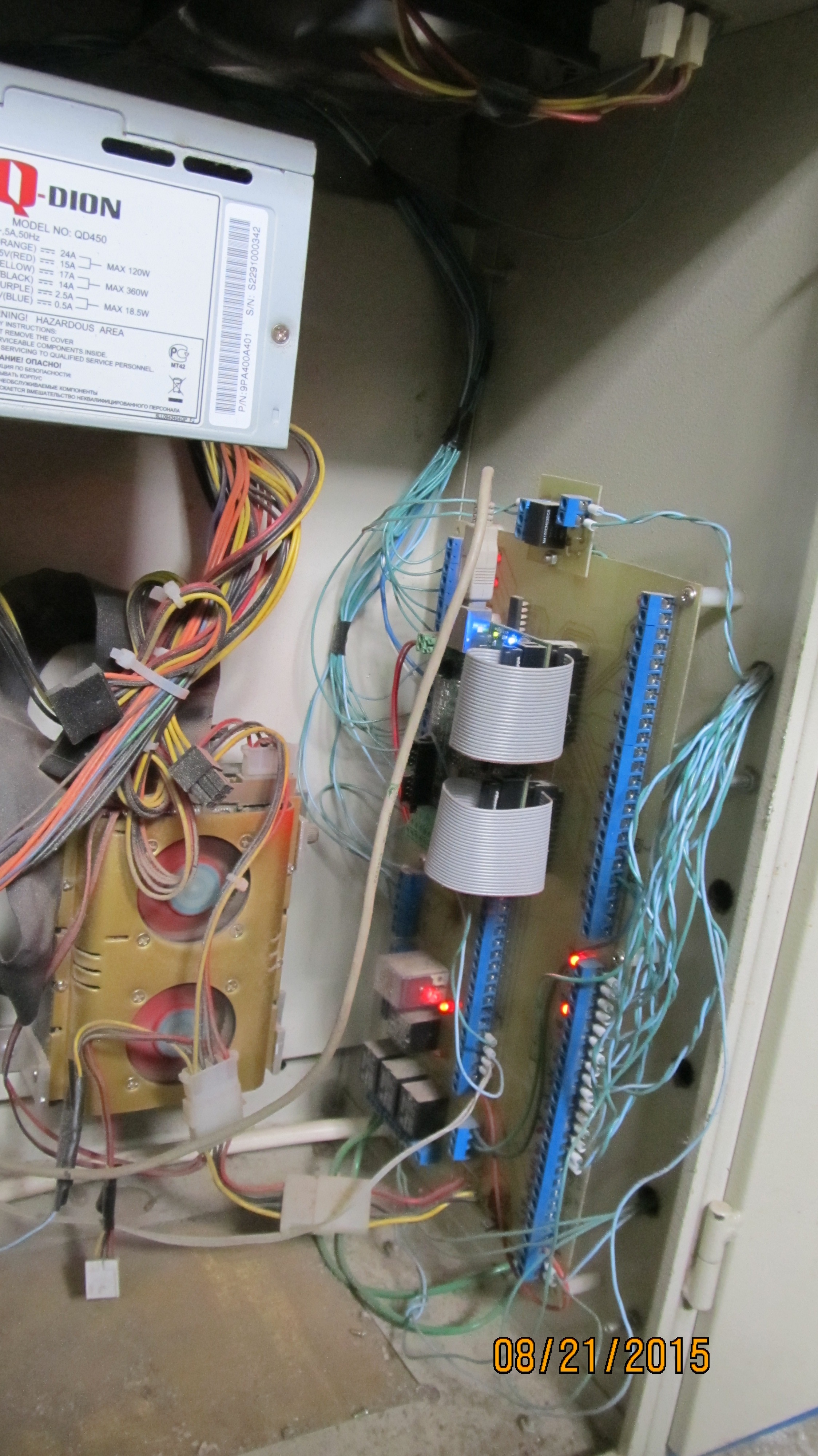

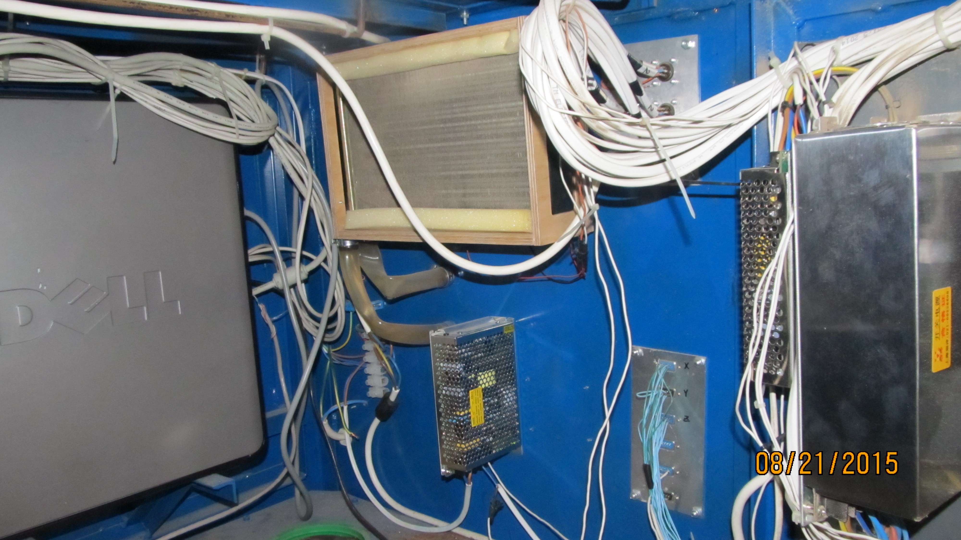

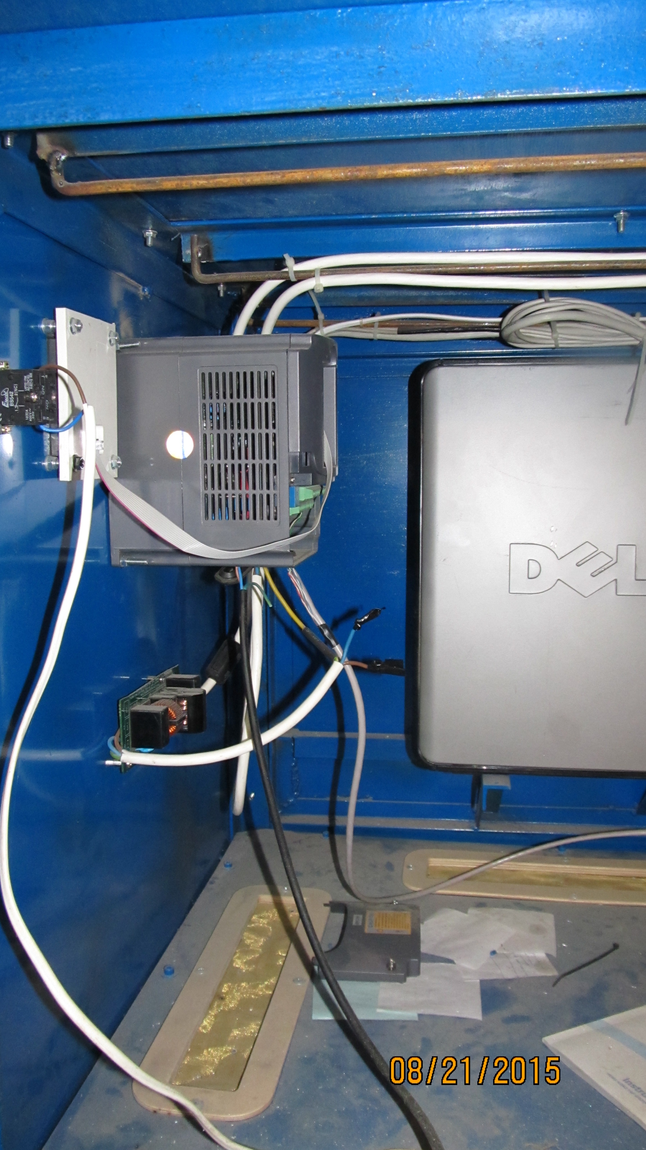

Это самый первый собранный 600х950х140 откликается на "Небула-1", основное орудие производства, сейчас в основном черновые операции, если много однотипных маленьких изделий, ну или пресс-форму какую изготовить, типа той, что на станке установлена. Дюраль грызет бодро, рабочие подачи до 2400 по дюральке, холостые 4000, реальная точность 0,01-0,02 на 100 мм.
Многое доделывалось по ходу работ, все никак времени не хватает сопли убрать, защиту нужно переделать, электроклапан подключить, думаю, совместим с ближайшей переделкой, хотим портал переделать, поднять. Да и гайки уже пора перебрать, посмотреть, что там с шарами, не говоря уже про уборку.
IMG_6147.JPG (28456 просмотров) <a class='original' href='./download/file.php?id=56412&mode=view' target=_blank>Загрузить оригинал (1.65 МБ)</a>
IMG_6149.JPG (28456 просмотров) <a class='original' href='./download/file.php?id=56413&mode=view' target=_blank>Загрузить оригинал (1.77 МБ)</a>
IMG_6150.JPG (28456 просмотров) <a class='original' href='./download/file.php?id=56414&mode=view' target=_blank>Загрузить оригинал (1.86 МБ)</a>
IMG_6151.JPG (28456 просмотров) <a class='original' href='./download/file.php?id=56415&mode=view' target=_blank>Загрузить оригинал (1.71 МБ)</a>
IMG_6152.JPG (28456 просмотров) <a class='original' href='./download/file.php?id=56416&mode=view' target=_blank>Загрузить оригинал (1.86 МБ)</a>
IMG_6153.JPG (28456 просмотров) <a class='original' href='./download/file.php?id=56417&mode=view' target=_blank>Загрузить оригинал (2.15 МБ)</a>
IMG_6154.JPG (28456 просмотров) <a class='original' href='./download/file.php?id=56418&mode=view' target=_blank>Загрузить оригинал (1.63 МБ)</a>
IMG_6155.JPG (28456 просмотров) <a class='original' href='./download/file.php?id=56419&mode=view' target=_blank>Загрузить оригинал (2.11 МБ)</a>
IMG_6156.JPG (28456 просмотров) <a class='original' href='./download/file.php?id=56420&mode=view' target=_blank>Загрузить оригинал (1.64 МБ)</a>
IMG_6157.JPG (28456 просмотров) <a class='original' href='./download/file.php?id=56421&mode=view' target=_blank>Загрузить оригинал (1.65 МБ)</a>
IMG_6158.JPG (28456 просмотров) <a class='original' href='./download/file.php?id=56422&mode=view' target=_blank>Загрузить оригинал (1.91 МБ)</a>
IMG_6159.JPG (28456 просмотров) <a class='original' href='./download/file.php?id=56423&mode=view' target=_blank>Загрузить оригинал (1.83 МБ)</a>
IMG_6160.JPG (28456 просмотров) <a class='original' href='./download/file.php?id=56424&mode=view' target=_blank>Загрузить оригинал (1.86 МБ)</a>

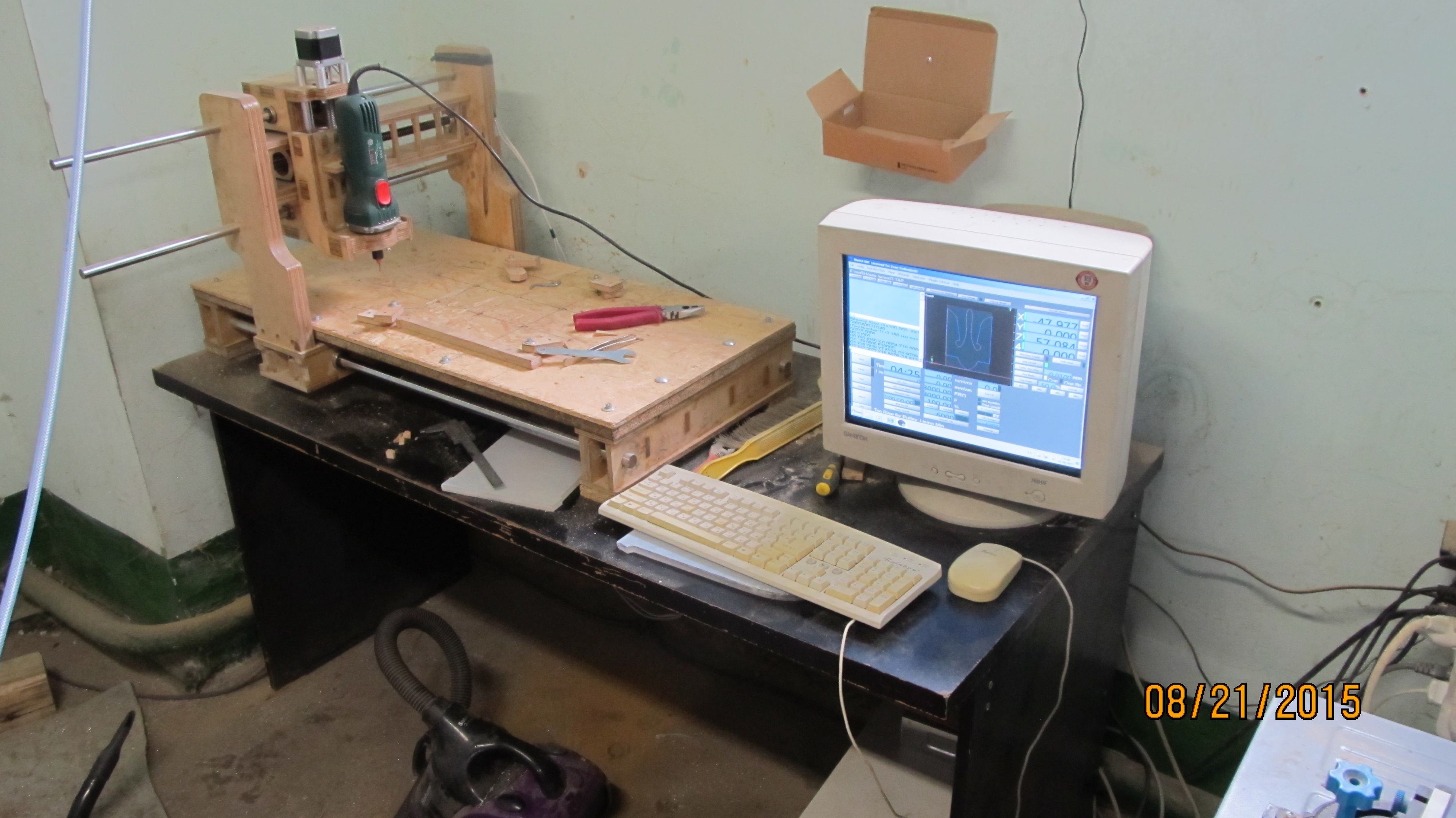

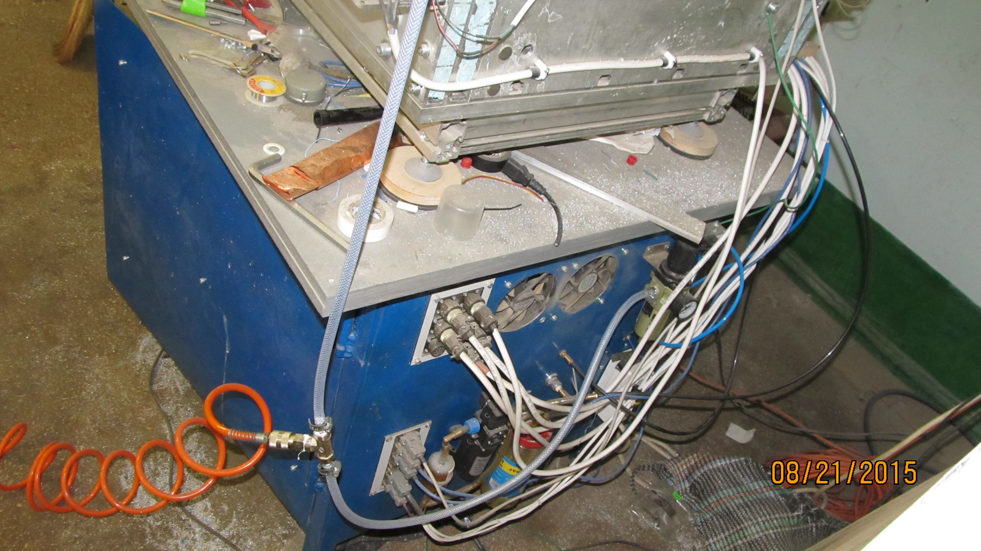

Второй станочек - шустрик он же "Небула-2" - ходы 320х280х240 рабочие до 3000 на дюральке холостые получились 7000)))) правда это немного стремно выглядит, станок так и хочет с постамента поскакать. С точностью все в порядке, 2-4 сотки во всем диапазоне и сотка на мелких деталях.
В основном тут детали в тисках обрабатываем.
Тоже ждет паузы в работе, т.к. он по хорошему не дособран, пришлось запустить в полусобранном состоянии, т.к. работа денежная пришла неожиданно.

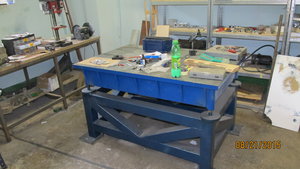

Четвертый "Бутус", в состоянии - еще не станок, но уже и не кусок чугуна - ждет заказанных комплектующий, будет собираться. Планируем 800х600х400 по стали. Подвижный стол, серводвигатели, хороший, самодельный, шпиндель нод автосмену, но пока просто отличный стол)).

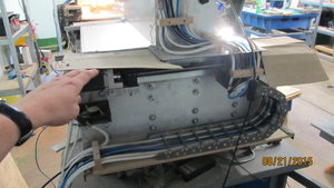

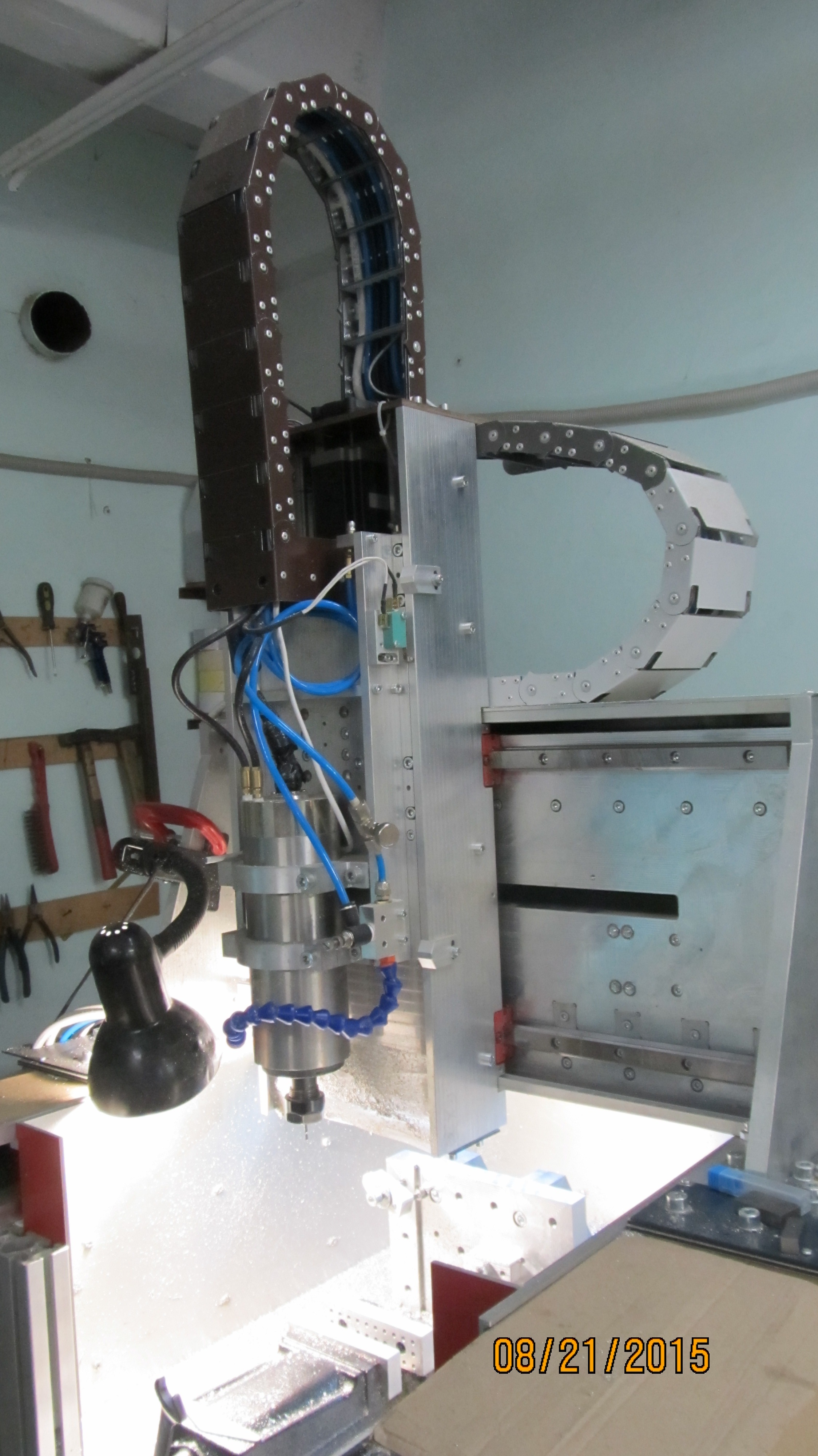

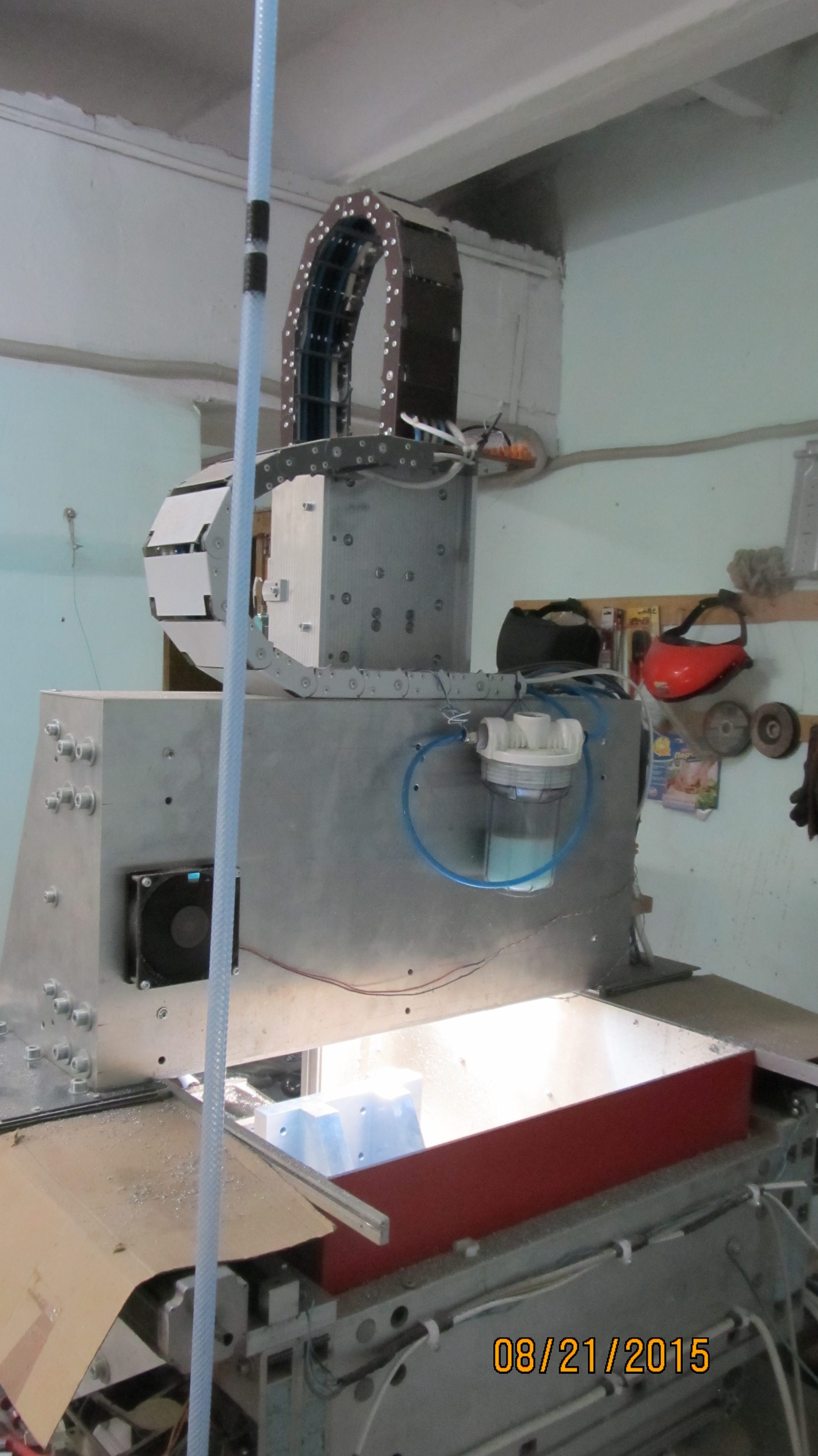

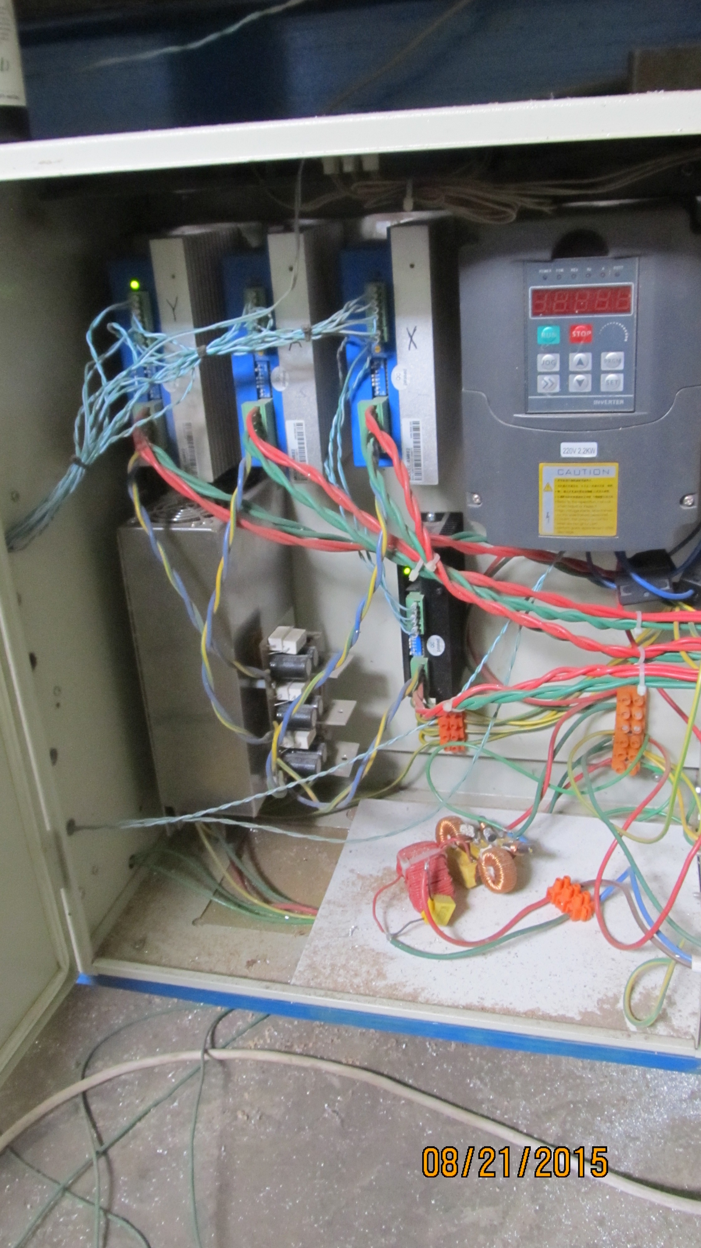

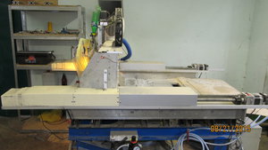

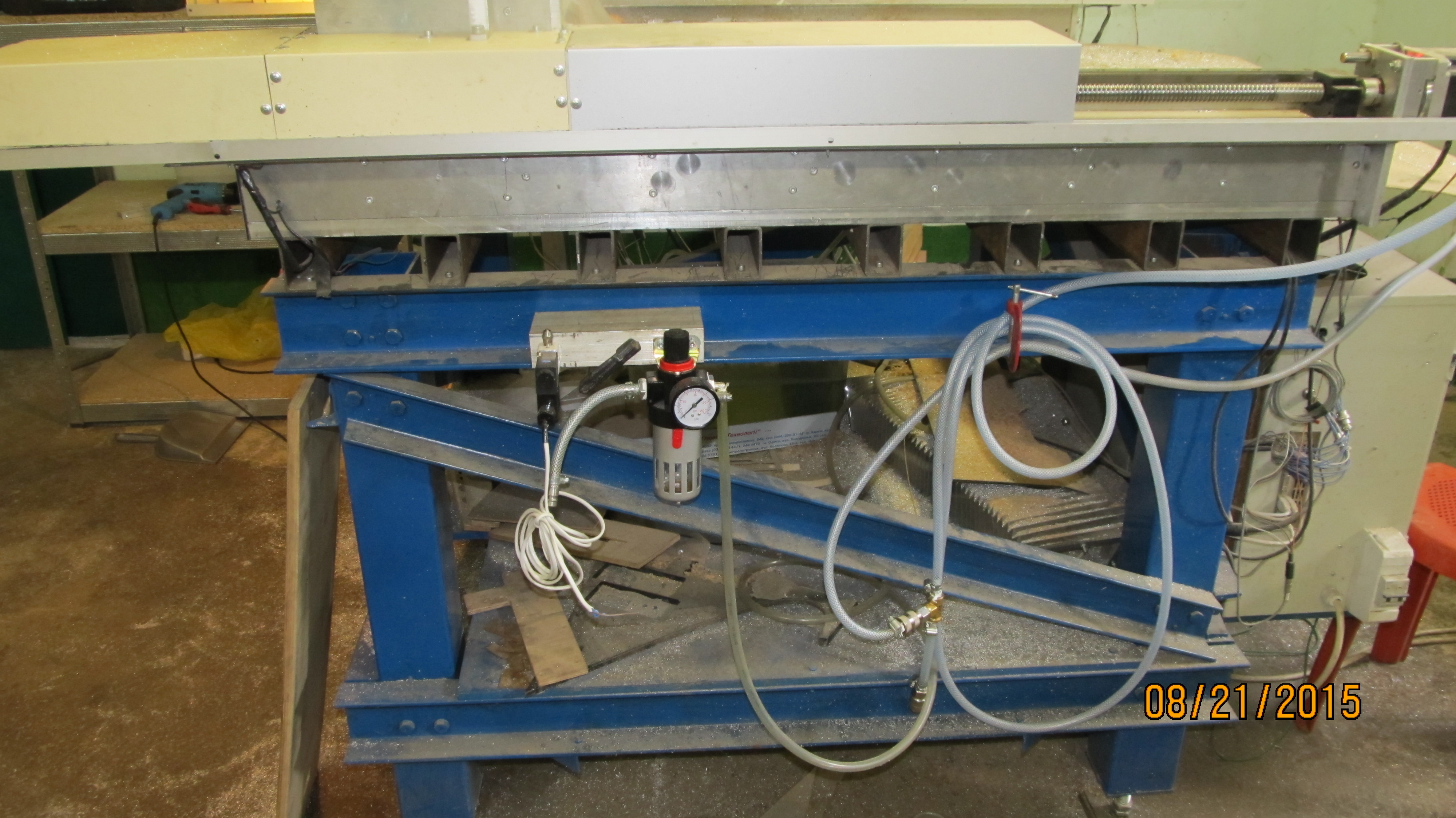

Хороший ассортимент :good: ! Заинтересовала защита на третьем фото, как внутри сделано/соединено, поделитесь конструктивном?
Redmn
Сообщения: 851
Репутация: 1207
Настоящее имя: Иван
Откуда: Украина, Запорожье
Re: Мои изделия
Сообщение Redmn »
Atom42 писал(а):Хороший ассортимент ! Заинтересовала защита на третьем фото, как внутри сделано/соединено, поделитесь конструктивном?

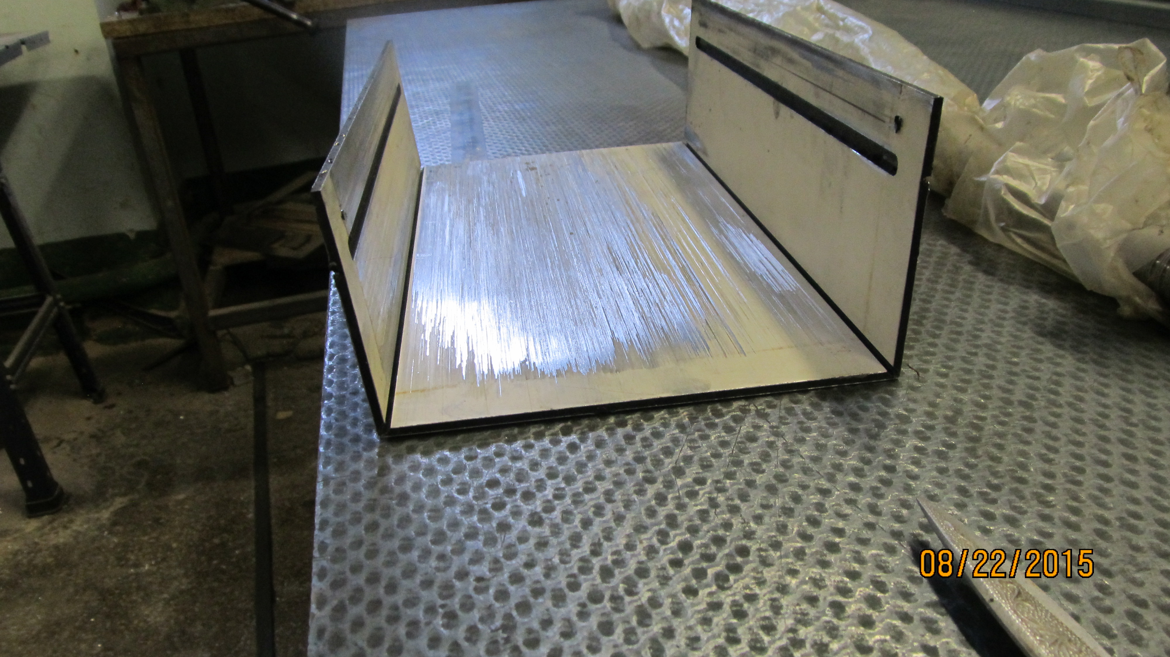

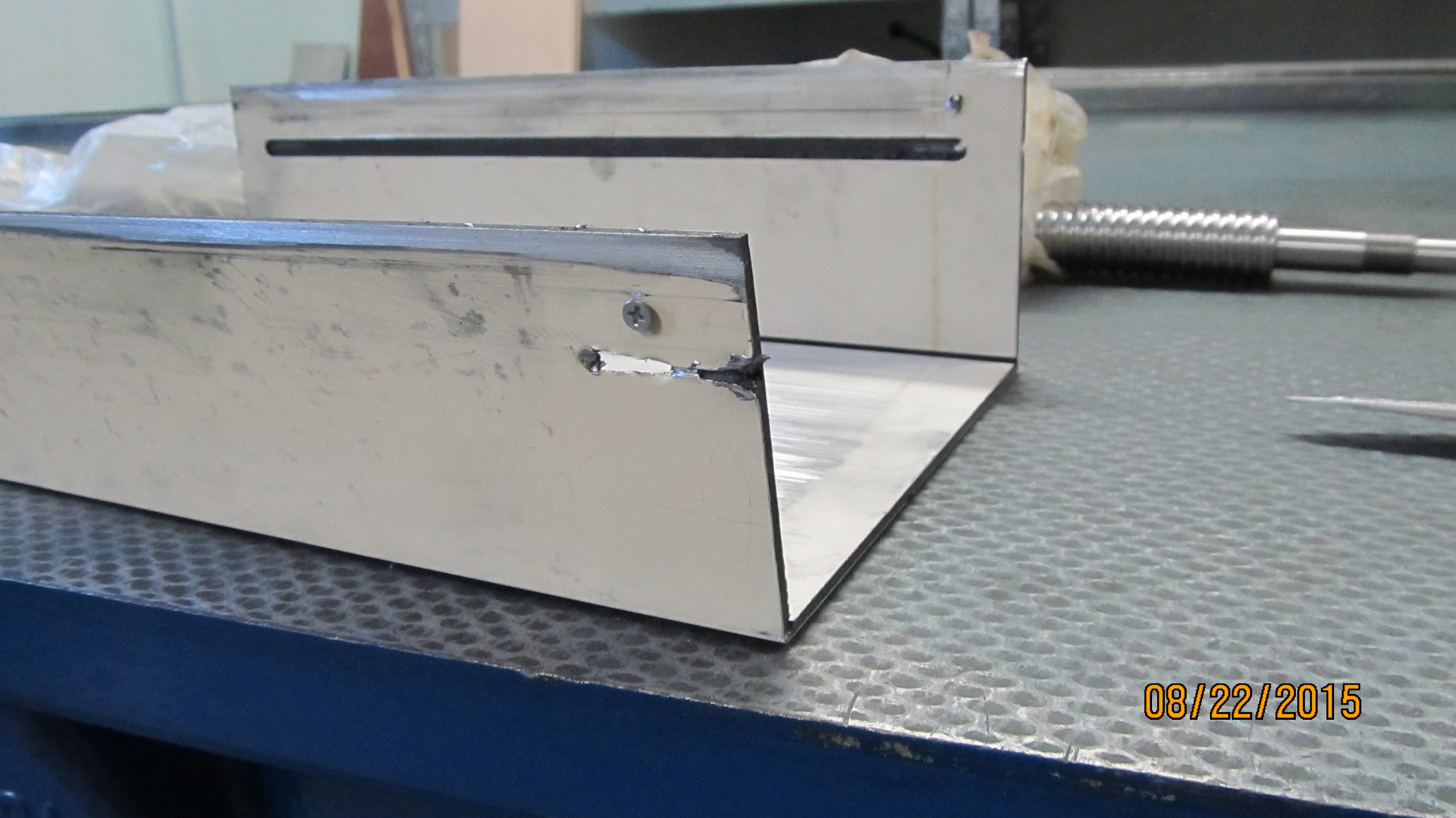

Там ничего военного нет, материал - композит. Для сгиба фрезеровать один из слоев. Внутри фрезерована канавка для шляпки самореза, на обратной стороне торчит сама шляпка. Как обработка закончится, сфотографирую.
Вот видео работы:
https://youtu.be/aF6cPQEIuiE
Вот итог -
IMG_6183.JPG (28418 просмотров) <a class='original' href='./download/file.php?id=56450&mode=view' target=_blank>Загрузить оригинал (1.68 МБ)</a>
IMG_6184.JPG (28418 просмотров) <a class='original' href='./download/file.php?id=56451&mode=view' target=_blank>Загрузить оригинал (1.59 МБ)</a>

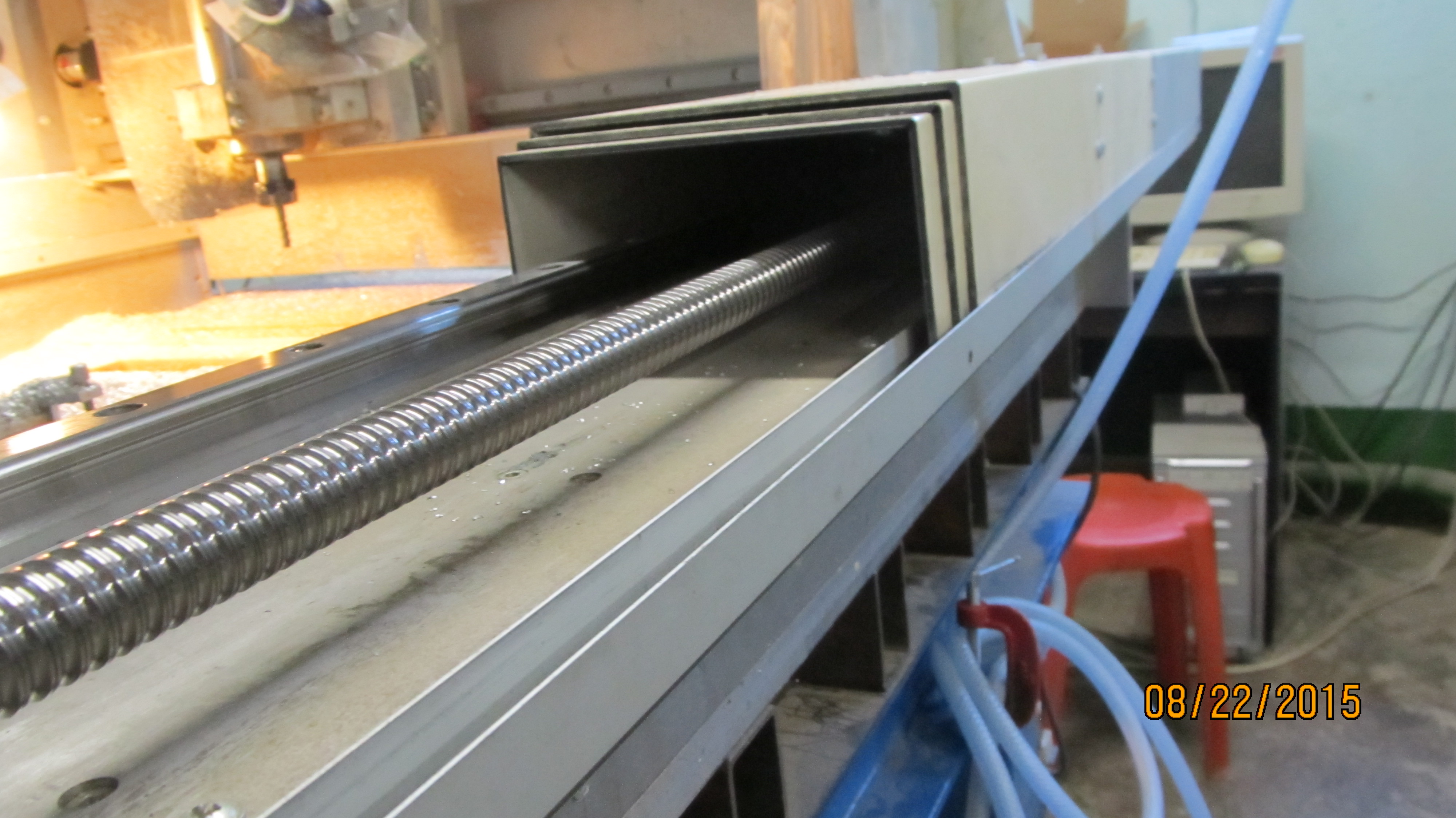

Atom42 писал(а):Заинтересовала защита на третьем фото, как внутри сделано/соединено, поделитесь конструктивном?
По фрезерованному внутри пазу ходит головка винта/самореза. Конструкция простая, но за полтора года сбоев не давала, иногда стыки только приходится от стружки чистить.

Re: Мои изделия
Redmn писал(а):за полтора года сбоев не давала
А, что-то такая вся покацанная :)

Predator писал(а):А, что-то такая вся покацанная
Стреляли)))) Наверное стоило написать - глобальных сбоев не давала)))))))))))

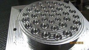

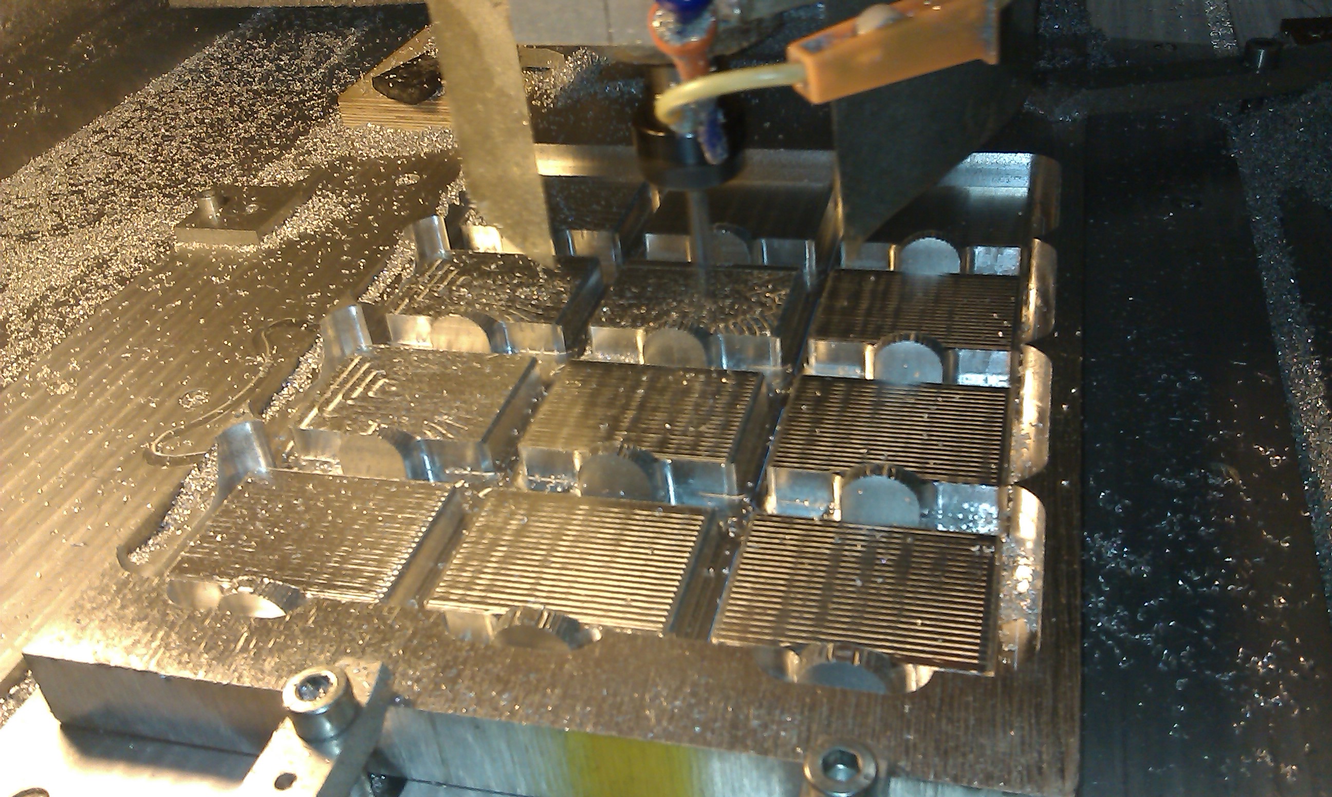

Еще одна формочка, заказчик третий раз обратился, надеюсь, будет постоянным.
