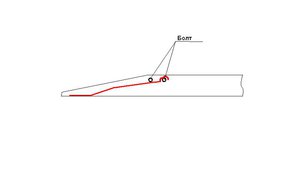

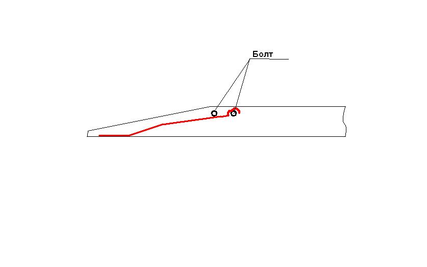

mart2525 писал(а):
bolek4321 писал(а):Хотя, если не лениться и внимательно посмотреть выложенные им снимки и ролики, конструкция вполне проста и понятна...
Совершенно верно! Все сделано очень просто, но работает.
Скоро будет видео: Новый установщик, новый вид аппарата, работа с RLC метром и тд. Скорость перемещения координат выросла до 60000мм/мин.
А от чего используете прижимную пружину ленты?
mart2525
Сообщения: 122
Зарегистрирован: 03 май 2013, 15:24
Репутация: 186
Откуда: Казань
Re: Самодельный установщик SMD
Сообщение mart2525 »
Пружина должна прижимать, значит материал должен быть из пружинистой стали. На первых порах мы резали их из обычного шпателя.
По поводу ускорений, ускорение занимает часть дистанции. около 10% от общей длины. Длина около 1 метра по оси X.
Russian pick and place machine
http://www.smd-taxi.ru
vdz
Сообщения: 7
Зарегистрирован: 31 май 2013, 14:10
Сообщение vdz »
mart2525 писал(а):Пружина должна прижимать, значит материал должен быть из пружинистой стали.
А как крепили?
mart2525
Сообщения: 122
Репутация: 186
Откуда: Казань
Надеюсь будет понятно.
Питатель.JPG (5582 просмотра) <a class='original' href='./download/file.php?id=54790&mode=view' target=_blank>Загрузить оригинал (13.65 КБ)</a>
vdz
Сообщения: 7
Сообщение vdz »
mart2525 писал(а):Надеюсь будет понятно.
Да, всё гениальное, просто...
mart2525
Сообщения: 122
Репутация: 186

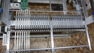

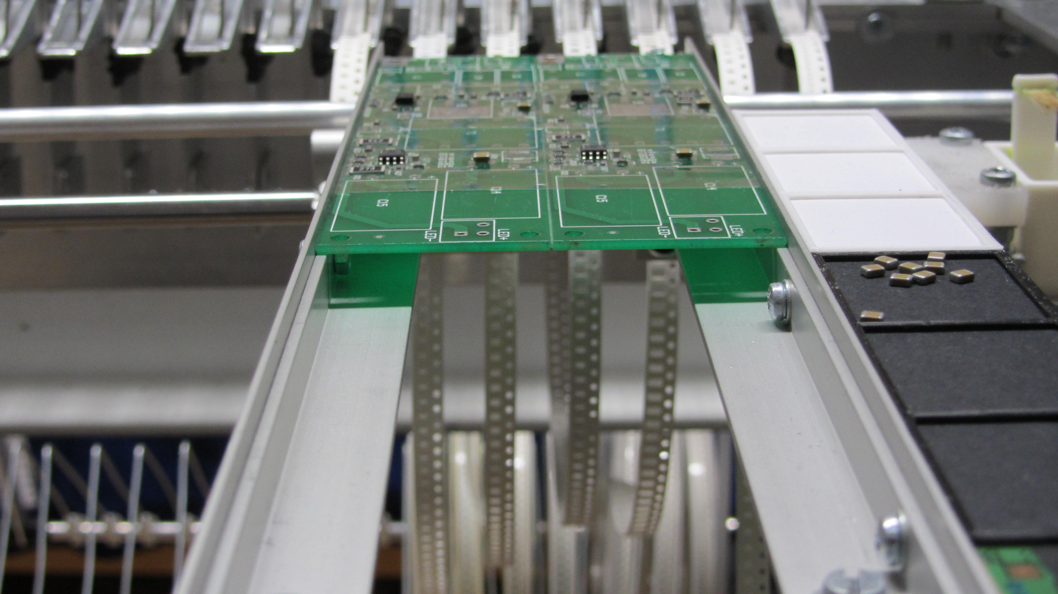

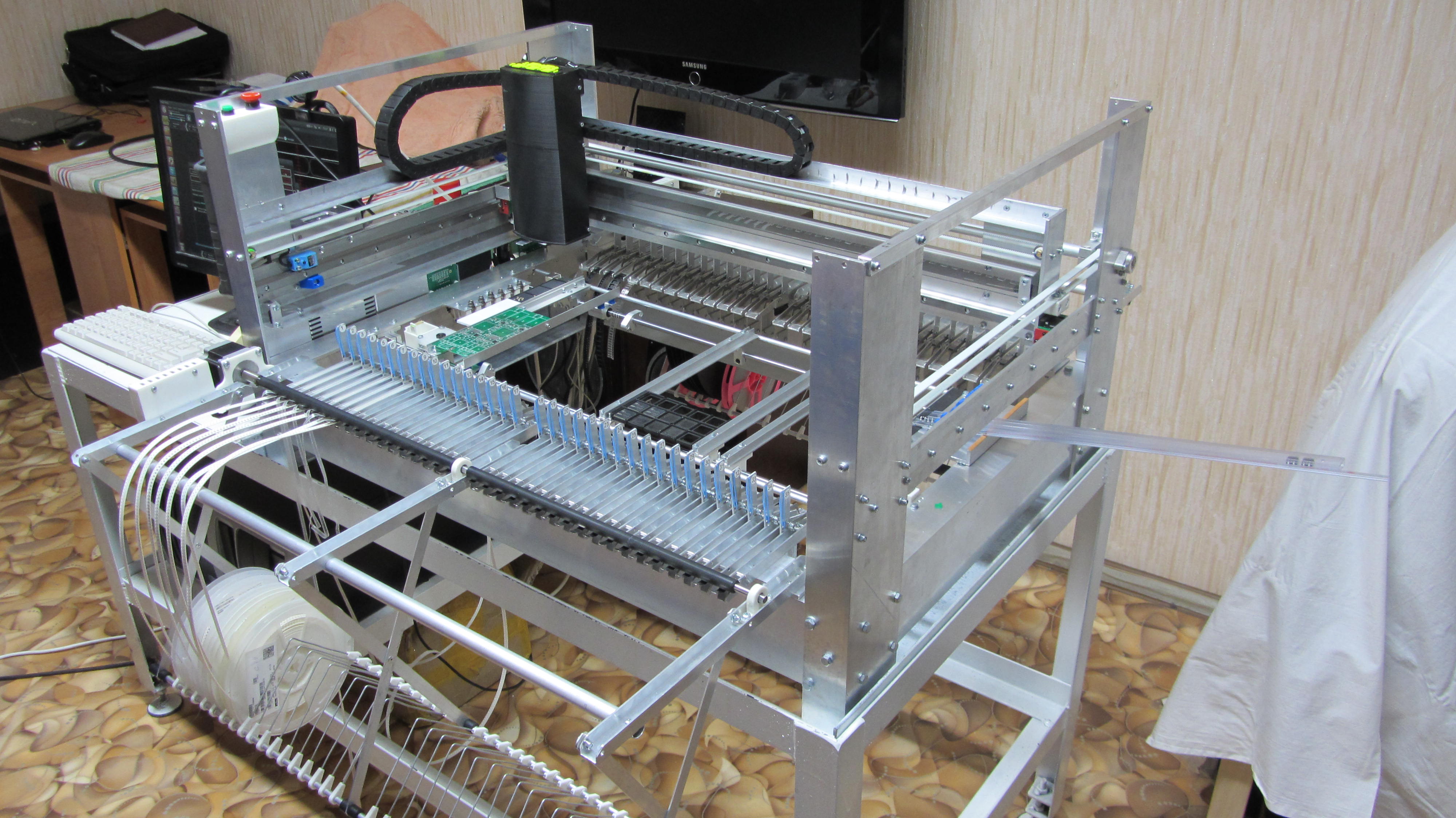

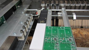

bolek4321 писал(а):вроде вы испытали и получили неплохой результат с питателями, у который покровная лента не отрывается, а откидывается вбок. А здесь в ролике - полный отрыв ленты и протяжка-сброс назад. Безотрывные питатели не пошли или иная причина?
Вроде не планировали делать такой без отрывочный питатель, идея конечно хорошая, но мы пошли своим путем.

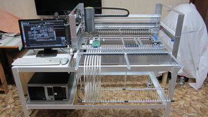

Общий вид установщика на раме, и некоторые узлы:
IMG_3196.JPG (5265 просмотров) <a class='original' href='./download/file.php?id=55304&mode=view' target=_blank>Загрузить оригинал (922.75 КБ)</a>
IMG_3197.JPG (5265 просмотров) <a class='original' href='./download/file.php?id=55305&mode=view' target=_blank>Загрузить оригинал (953.3 КБ)</a>
IMG_3205.JPG (5265 просмотров) <a class='original' href='./download/file.php?id=55306&mode=view' target=_blank>Загрузить оригинал (923.2 КБ)</a>
IMG_3208.jpg (5265 просмотров) <a class='original' href='./download/file.php?id=55307&mode=view' target=_blank>Загрузить оригинал (1.62 МБ)</a>
IMG_3212.JPG (5265 просмотров) <a class='original' href='./download/file.php?id=55308&mode=view' target=_blank>Загрузить оригинал (645.91 КБ)</a>
IMG_3213.JPG (5265 просмотров) <a class='original' href='./download/file.php?id=55309&mode=view' target=_blank>Загрузить оригинал (751.62 КБ)</a>

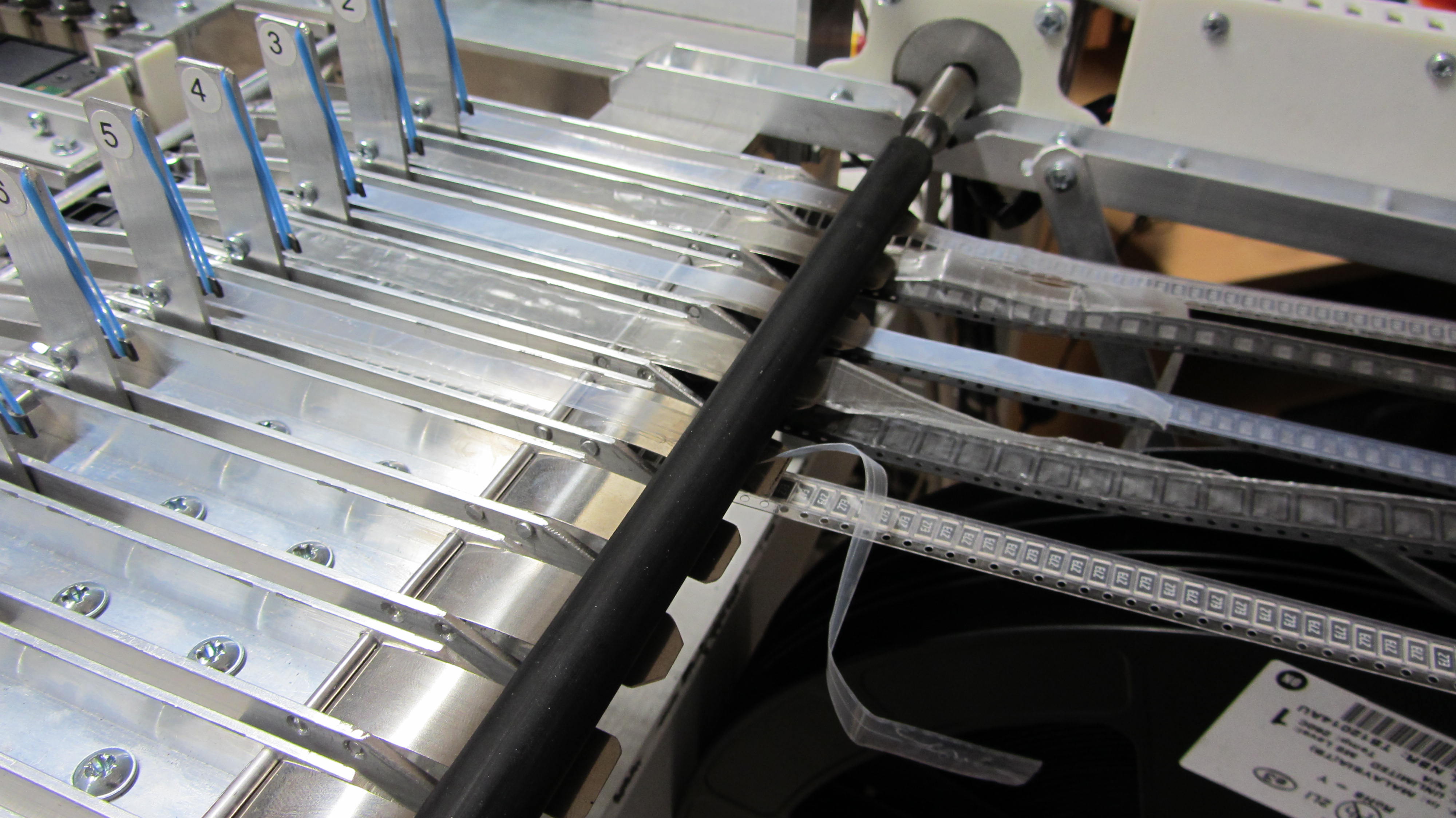

bolek4321 писал(а):Безотрывные питатели не пошли или иная причина?
и еще интересно как он работает, на каком принципе отрывается и загибается лента?
mart2525
Сообщения: 122
Репутация: 186
Откуда: Казань
vdz писал(а):и еще интересно как он работает, на каком принципе отрывается и загибается лента?
Вал резиновый, снизу пластина гладкая, сцепление пленки с валом лучше. Вал тянет, пленка отрывается. Но, при этом не способна вытащить ленту с компонентами, так как последняя прижимается пластиной сверху.
Загибается сама по себе. Далее свисает под своей тяжестью.

Несколько вопросов к стартопику от человека, раздумывающего над приобретением, но сомневающегося, особенно после просмотра комментариев/дискуссии под видео на Трубе:
- установка дозатора паяльной пасты и клея в планах еще есть?
- возможно ли доукомплектование/замена головы элементами скоростного установщика SMD светодиодов?
- у станка хоть корпус-то есть/будет?
- мне одному кажется, что жесткость конструкции - по большому счету - ни к черту?
- счет на станок выставляется с НДС?
- можно ли рассчитывать на то, что я за деньги получу функционально доведенное до ума изделие, на котором можно без проблем работать, или это будет очередной конструктор из серии "доведи до ума сам, а затем регулярно все подкручивай", как это по факту происходит у Ваших потребителей в настоящее время?
- можно ли рассчитывать на то, что в рамках технического сопровождения какие-нибудь неудачно сконструированные узлы будут заменяться (ну, хотя бы высылаться для замены) бесплатно?
Прошу не считать мои вопросы слишком задиристыми, просто у меня есть печальный опыт, когда стартаперы изначально задирали цены на свои поделки (например, Зеленоградские 3D-принтеристы) но работать с которыми могли ну уж очень большие энтузиасты возни с околонулевым выхлопом!
А оборудование нужно именно для надежной долговременной работы, а не для вступления в (фактически - платный) кружок счастливых доработчиков чужого сырого изделия!
P.S. И да, если Вы серьезно отнесетесь к делу и начнете как нормальный промышленник развиваться не за счет цены, а за счет объемов, то Вас ждет большой успех!
