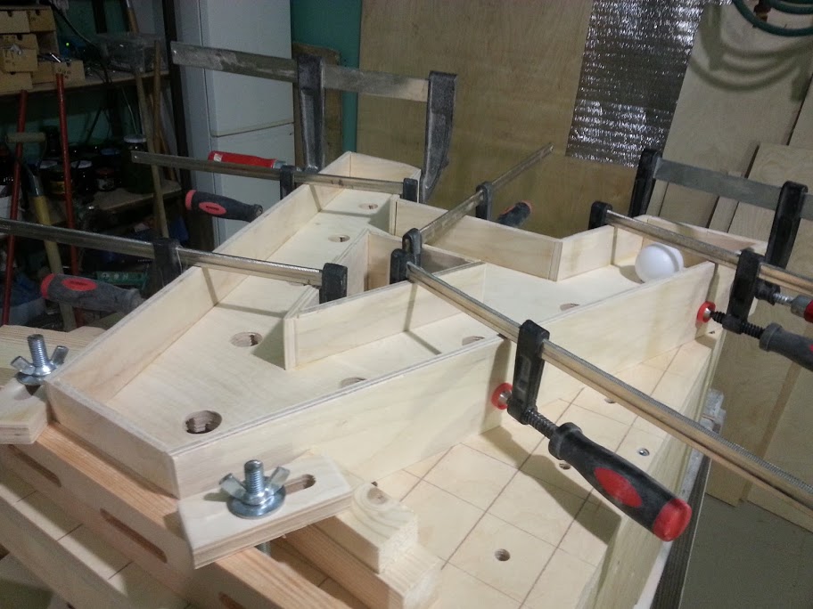

Сообщение _sa_ »
Уже год вынашиваю идею верстака для сборки всякой мелочевки. Казалось бы, обычная коробочка - 4 стенки и пол - даже нарезав на ЧПУ ровно, добавив всякие пазы для выравнивания, начинаешь клеить и понимаешь, что в руках ежик из струбцин, а результат винтом.
На выходных разозлился, дорисовал верстак, пошел резать. Нарезал стол, руки зачесались применить - а тут очередной экземпляр для склейки (кстати, в рамках модернизации намоточного станка).
Получил несравнимый кайф от сбора на столе. Все ровно, струбцинки не нужны, ну разве что, в конце притянуть.
Фанера, все же, фанера. Хоть стол и небольшой, но винтом. Соответственно, деталь тоже винтом. Но так как ее прямолинейность не столь важна, все равно прижмется катушкой на 12 кг, то позволил себе ее монтаж. Когда установлю стенки-ребра, вытяну в идеальный паралепипид и можно будет собрить прямые изделия и в 2Д и в 3Д.
Обратная сторона верстака, пазы под шайбы (9006 просмотров) <a class='original' href='./download/file.php?id=54835&mode=view' target=_blank>Загрузить оригинал (189.27 КБ)</a>
Подготовил оснастку (9006 просмотров) <a class='original' href='./download/file.php?id=54839&mode=view' target=_blank>Загрузить оригинал (112.36 КБ)</a>
Подготовил оснастку
Прикидываю где и как лучше схватить (9006 просмотров) <a class='original' href='./download/file.php?id=54840&mode=view' target=_blank>Загрузить оригинал (135.59 КБ)</a>
Деталька в сборе (9006 просмотров) <a class='original' href='./download/file.php?id=54841&mode=view' target=_blank>Загрузить оригинал (114.9 КБ)</a>
Деталька в сборе
Снятая оснастка. Понятно что следующий шаг будут не стенки и ножки, а ящички (9006 просмотров) <a class='original' href='./download/file.php?id=54843&mode=view' target=_blank>Загрузить оригинал (135.45 КБ)</a>

Стол с обратной стороны. (8590 просмотров) <a class='original' href='./download/file.php?id=55413&mode=view' target=_blank>Загрузить оригинал (189.27 КБ)</a>
Оснастка. Где-то взял обрезки, что-то нарисовал и пильнул (8590 просмотров) <a class='original' href='./download/file.php?id=55414&mode=view' target=_blank>Загрузить оригинал (135.45 КБ)</a>
Не удержался, взял стол от верстака и собрал на нем первый объект. За одно понял что надо из оснастки (8590 просмотров) <a class='original' href='./download/file.php?id=55415&mode=view' target=_blank>Загрузить оригинал (138.17 КБ)</a>
Кассеты с винтами. Их в верстаке под сотню. Надо как-то упрощать тему. (8590 просмотров) <a class='original' href='./download/file.php?id=55416&mode=view' target=_blank>Загрузить оригинал (87.91 КБ)</a>
Верстак собирает сам себя (8590 просмотров) <a class='original' href='./download/file.php?id=55417&mode=view' target=_blank>Загрузить оригинал (118.98 КБ)</a>
И еще себя (8590 просмотров) <a class='original' href='./download/file.php?id=55418&mode=view' target=_blank>Загрузить оригинал (135.51 КБ)</a>
И еще себя
Гравировка и шпатлевка. Шпатлевку красил сам - не нашел в магазинах ничего кроме сосны (8590 просмотров) <a class='original' href='./download/file.php?id=55420&mode=view' target=_blank>Загрузить оригинал (99.06 КБ)</a>
Результат. Футуристичный кубик (8590 просмотров) <a class='original' href='./download/file.php?id=55421&mode=view' target=_blank>Загрузить оригинал (146.67 КБ)</a>
Оснастка теперь не будет разбегаться (8590 просмотров) <a class='original' href='./download/file.php?id=55422&mode=view' target=_blank>Загрузить оригинал (147.23 КБ)</a>

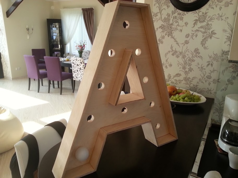

Верстачек в работе
Часы, закрепил на верстаке, по ходу подклеил лопнувшую от старости детальку. (8459 просмотров) <a class='original' href='./download/file.php?id=55761&mode=view' target=_blank>Загрузить оригинал (128.66 КБ)</a>
Сборка буквы с лампани (8459 просмотров) <a class='original' href='./download/file.php?id=55762&mode=view' target=_blank>Загрузить оригинал (109.37 КБ)</a>
Буква (8459 просмотров) <a class='original' href='./download/file.php?id=55763&mode=view' target=_blank>Загрузить оригинал (104.52 КБ)</a>
Буква
Сообщения: 22776
Re: Мои работы
Расскажи подробнее про оснастку! Понравились эксцентрики, может еще что-то такое есть?
ЗЫ +медалька.
