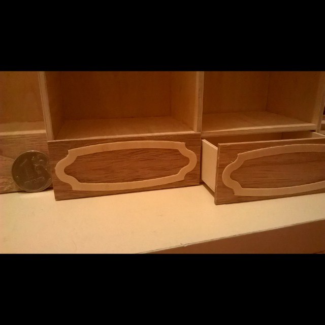

Выдвижные ящики

Re: Мои работы
Сообщение Kopyloff »
А крышки ящиков из какого дерева? И каким инструментом все мелочевки пилятся? Как крепятся такие махонькие детальки во время обработки?
AndyBig
Сообщения: 3876
Репутация: 1121
Откуда: юг России
Re: Мои работы
Сообщение AndyBig »
Ну, не такие уж и махонькие они. Ширина ящиков, например, 3-4 см :)
sergey27rus
Сообщения: 1129
Репутация: 730
Re: Мои работы
Сообщение sergey27rus »
Kopyloff писал(а):А крышки ящиков из какого дерева? И каким инструментом все мелочевки пилятся? Как крепятся такие махонькие детальки во время обработки?
Дерево орех, липа, фреза кукуруза ф1,5мм, креплю на двусторонний скотч.
AndyBig писал(а):Ну, не такие уж и махонькие они. Ширина ящиков, например, 3-4 см
Ширина крышки 70мм

Re: Мои работы
Сообщение Тима »
sergey27rus писал(а):креплю на двусторонний скоч.
а не лучше на ПВА сажать?

Re: Мои работы
Тима писал(а):а не лучше на ПВА сажать?
А снимать как?

Re: Мои работы
Сообщение Тима »
:oops: извиняюсь, проглядел.... думал вопрос "как крепить детальки после обработки?"

Re: Мои работы
sergey27rus писал(а):креплю на двусторонний скотч.
Много раз слышал что крепят на скотч, но сам ещё не пробовал. А какой именно скотч используется? Лентой или, может, бывает листами? Не плывет заготовка на скотче? (скотч, который у меня был - толстый и, мне кажется, при усилии резания заготовка может смещаться)

Re: Мои работы
Kopyloff писал(а):А какой
Обычный из магазина строй материалов, только нужно малость не дорезать, иначе клеевая основа накручивается на фрезу, за ней заготовка :hehehe:

Re: Мои работы
Сообщение AndyBig »
Я на стол клею сначала малярный скотч, а уже на него на самый дешевый тонкий двухсторонний скотч (бывает прозрачный и белый... не на тканевой основе!) клею лист заготовки. Во-первых от малярного скотча потом легче отодрать заготовку, чем от стола, а во-вторых на самом столе не остается соплей после скотча :) Ну и не дорезаю на 0.3 мм - получается почти идеально :)
Хочу еще купить на пробу очень тонкий двухсторонний скотч от Tesa - там вообще даже не пленка, а тонкий-тонкий слой резиноподобного клея.

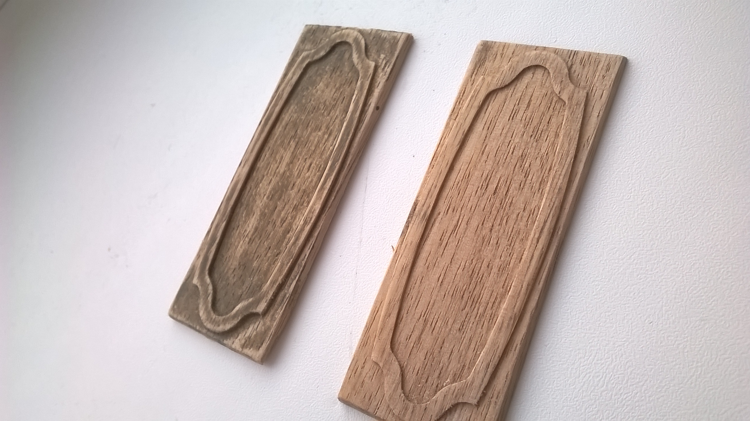

Re: Мои работы
Экспериментировал с лаками, морилками
WP_20150415_21_40_37_Pro.jpg (7013 просмотров) <a class='original' href='./download/file.php?id=48354&mode=view' target=_blank>Загрузить оригинал (1.21 МБ)</a>
WP_20150419_19_35_29_Pro.jpg (7013 просмотров) <a class='original' href='./download/file.php?id=48355&mode=view' target=_blank>Загрузить оригинал (1.18 МБ)</a>
WP_20150419_19_35_46_Pro.jpg (7013 просмотров) <a class='original' href='./download/file.php?id=48356&mode=view' target=_blank>Загрузить оригинал (1.21 МБ)</a>

Re: Мои работы
Сообщение AndyBig »
На более темной крышке (верхняя на последнем фото) интересный эффект получился :)

Re: Мои работы
Да самому понравилось, крышка орех, колерным лаком покрыл, подсушил и наждачкой мелкой обработал.

Re: Мои работы
Сообщение AndyBig »
sergey27rus писал(а):колерным лаком покрыл, подсушил и наждачкой мелкой обработал
Ага, примерно так и подумал :) У моделистов-копийщиков есть такая технология, как-то даже называется, по-моему :)

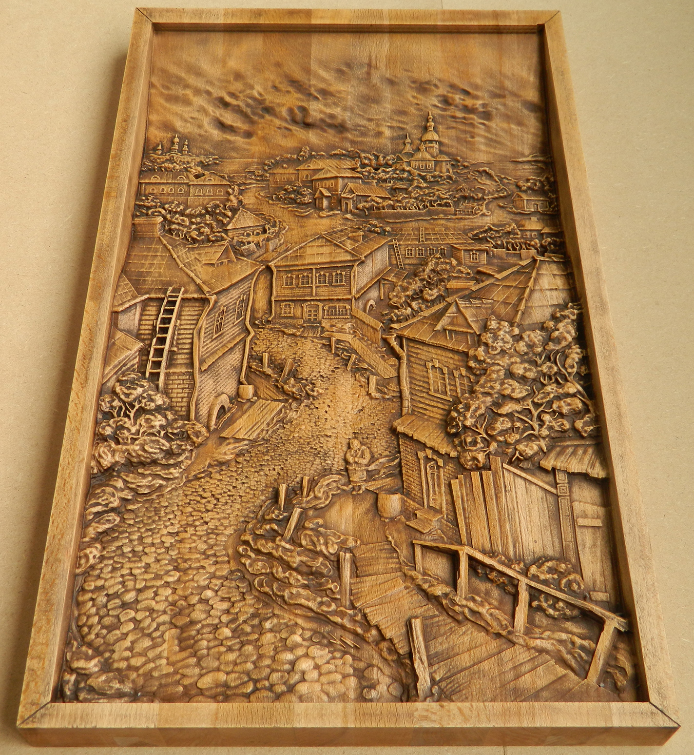

Re: Мои работы
AndyBig писал(а): У моделистов-копийщиков есть такая технология, как-то даже называется, по-моему
Скорее у мебельщиков. Моделисты просто состаривают путем потертостей. На днях применял пАтину при обработке панно.
DSCN4512-1.jpg (6945 просмотров) <a class='original' href='./download/file.php?id=48371&mode=view' target=_blank>Загрузить оригинал (1.26 МБ)</a>
