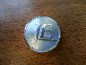

frezeryga, можешь рассказать немного о технологии "бляшки" JE?
мне представляется один путь:
1) делаем бляшки на токарке (просто пуговицы)
2) полируем
3) на фрезере делаем выборку

NightV писал(а):frezeryga, можешь рассказать немного о технологии "бляшки" JE?
Присоединяюсь к просьбе.

Почему у Вас на бляшке столько полос? (не придираюсь, просто интересно как делать без них)
Re: мои небольшие изделия
Дрюня писал(а):Почему у Вас на бляшке столько полос?
Это дизайнерская фишка! :hehehe:

технология простая. клею кубик дюраля на станок фрезерую бляшку в виде сферы полирую неснимая потом гравирую рисунок.

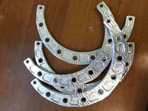

frezeryga писал(а):люминьки
"подкова" не для вело-тематики?
подкова модель аппарата элизарова.

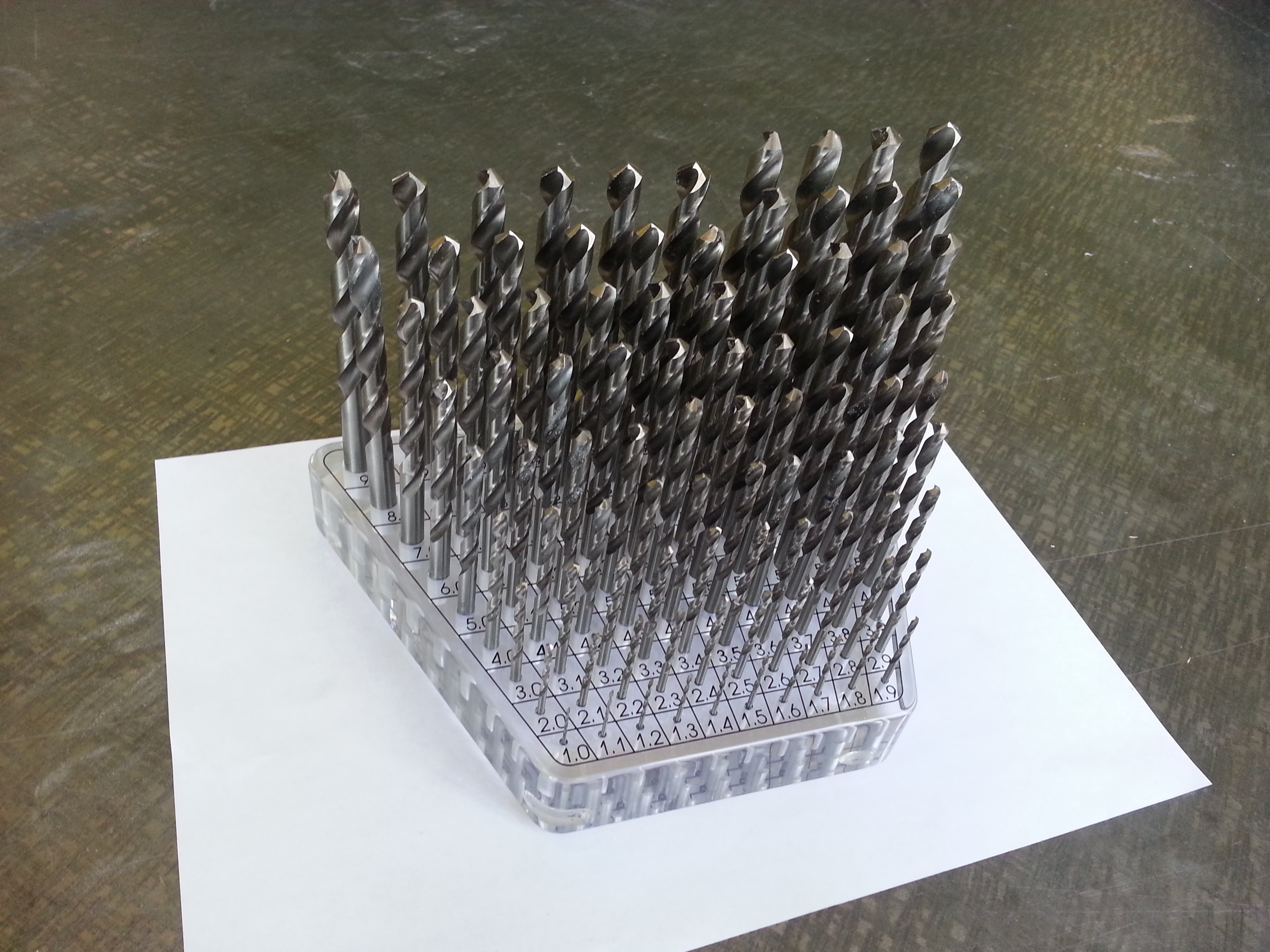

Подставка
20150408_111448.jpg (5436 просмотров) <a class='original' href='./download/file.php?id=47655&mode=view' target=_blank>Загрузить оригинал (2.07 МБ)</a>
А где запасные?
а зачем в подставке запасные? Сломал достал из ящика воткнул в замену сломаного.
john1987887
Сообщения: 3063
Репутация: 1802
Сообщение john1987887 »
Опыт говорит, что такие подставки не удобны. Хранить сверла лучше в тумбочке. А подставка делается под конкретный набор сверел, опять же под конкретный набор работ или изделий, которые делает мастерская. Такой небольшой наборчик удобно таскать за собой и брать сверла из подставки.
Как их сортировать в тумбочке? В подставке около сотни сверл и любое из них ищется за 2 секунды. Я не занимаюсь чемто конкретно одним а всем по немногу поетому мне нужен инструмент на все случаи жизни.
таких наборов у меня несколько Конкретно этот это дорогие немецкие сверла юзаю строго по металлу а есть еще набор где всякая китайщина ими ковыряю все подряд типа модельного пластика карбона текстолита.

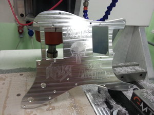

Накладочка.

P.S. Слушай, а ты заготовку к жертвенному столу клеишь не всей плоскостью? По фото (глядя на жертвенный стол) создаётся впечатление, что заготовка кладётся на стол и по контуру проклеивается...
клею по разному если заготовка мелкая а драть много то клею намертво по всей плоскости а эту пластину клеил полосами через 50мм+по контуру пролил.

frezeryga писал(а):Как их сортировать в тумбочке?
есть специальные системы хранения дли инструментальных тумбочек, как у тебя. там огромное количество лотков на все случаи жизни.
