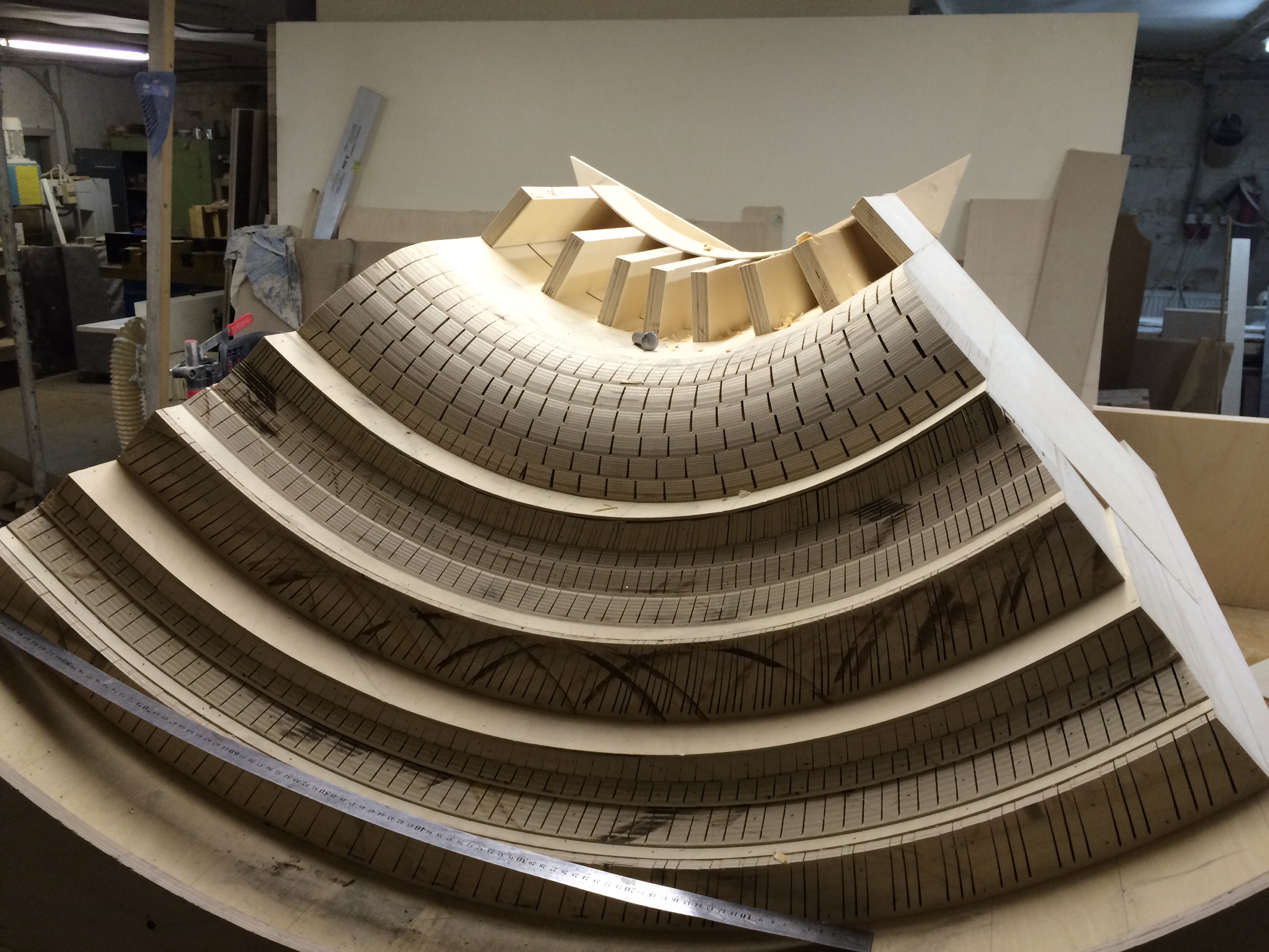

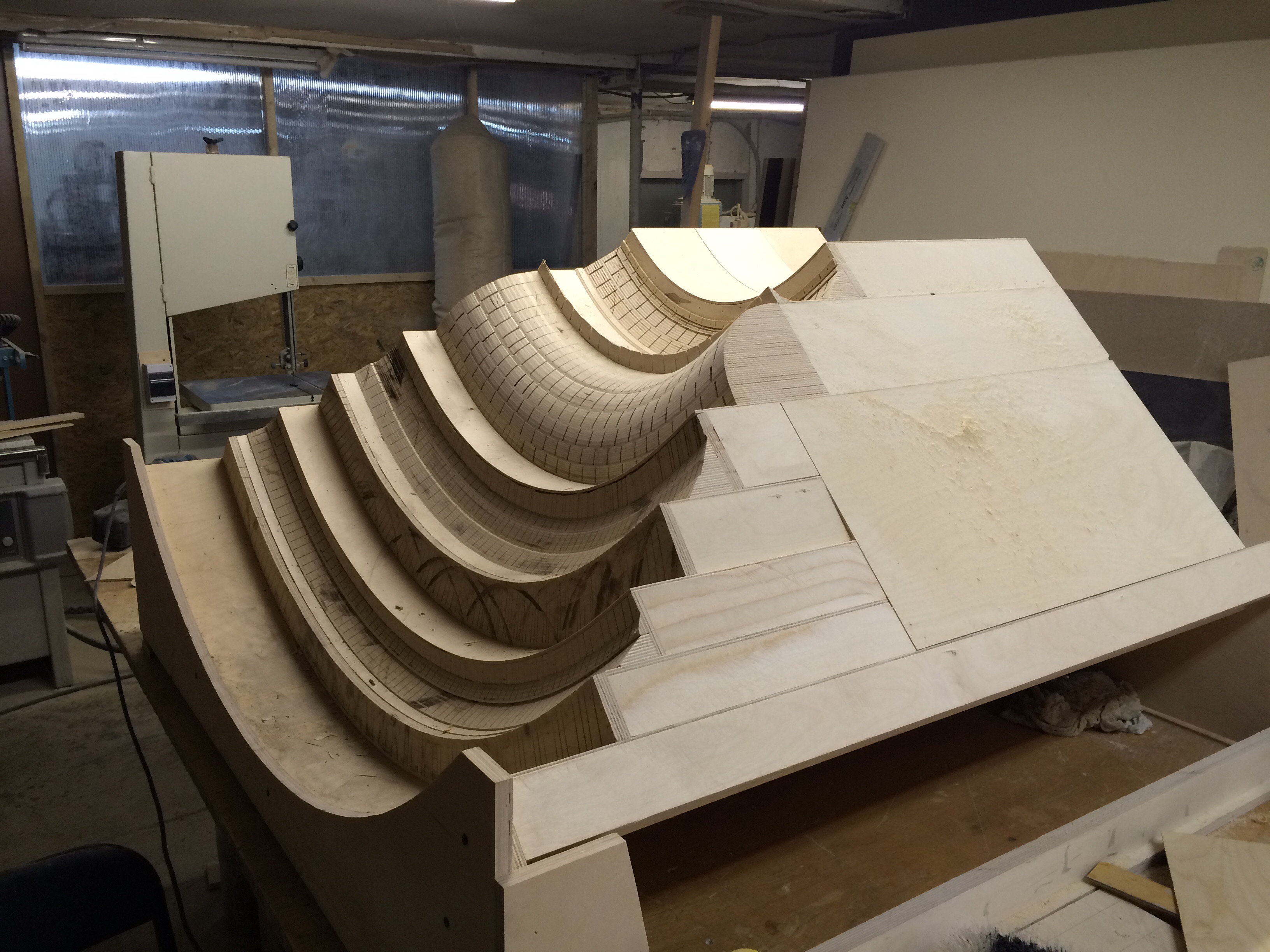

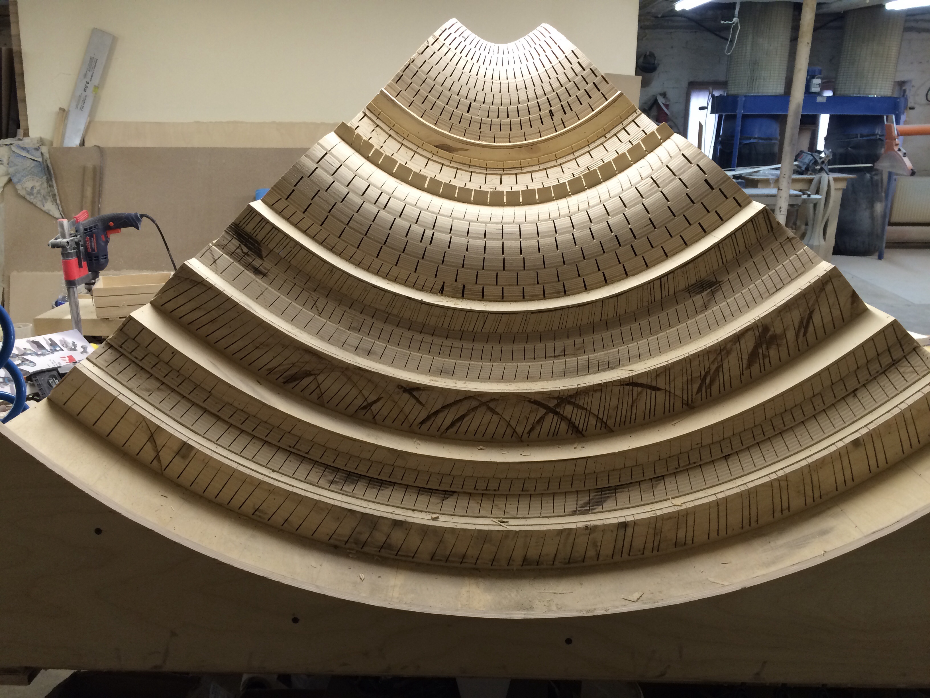

Процесс идет :D
image.jpg (5260 просмотров) <a class='original' href='./download/file.php?id=45089&mode=view' target=_blank>Загрузить оригинал (1.43 МБ)</a>
image.jpg (5260 просмотров) <a class='original' href='./download/file.php?id=45090&mode=view' target=_blank>Загрузить оригинал (1.22 МБ)</a>
image.jpg (5260 просмотров) <a class='original' href='./download/file.php?id=45091&mode=view' target=_blank>Загрузить оригинал (1.38 МБ)</a>
Re: Изготовление формы
Askov писал(а):Процесс идет :D
Хорошо ведь, когда процесс идёт ;)

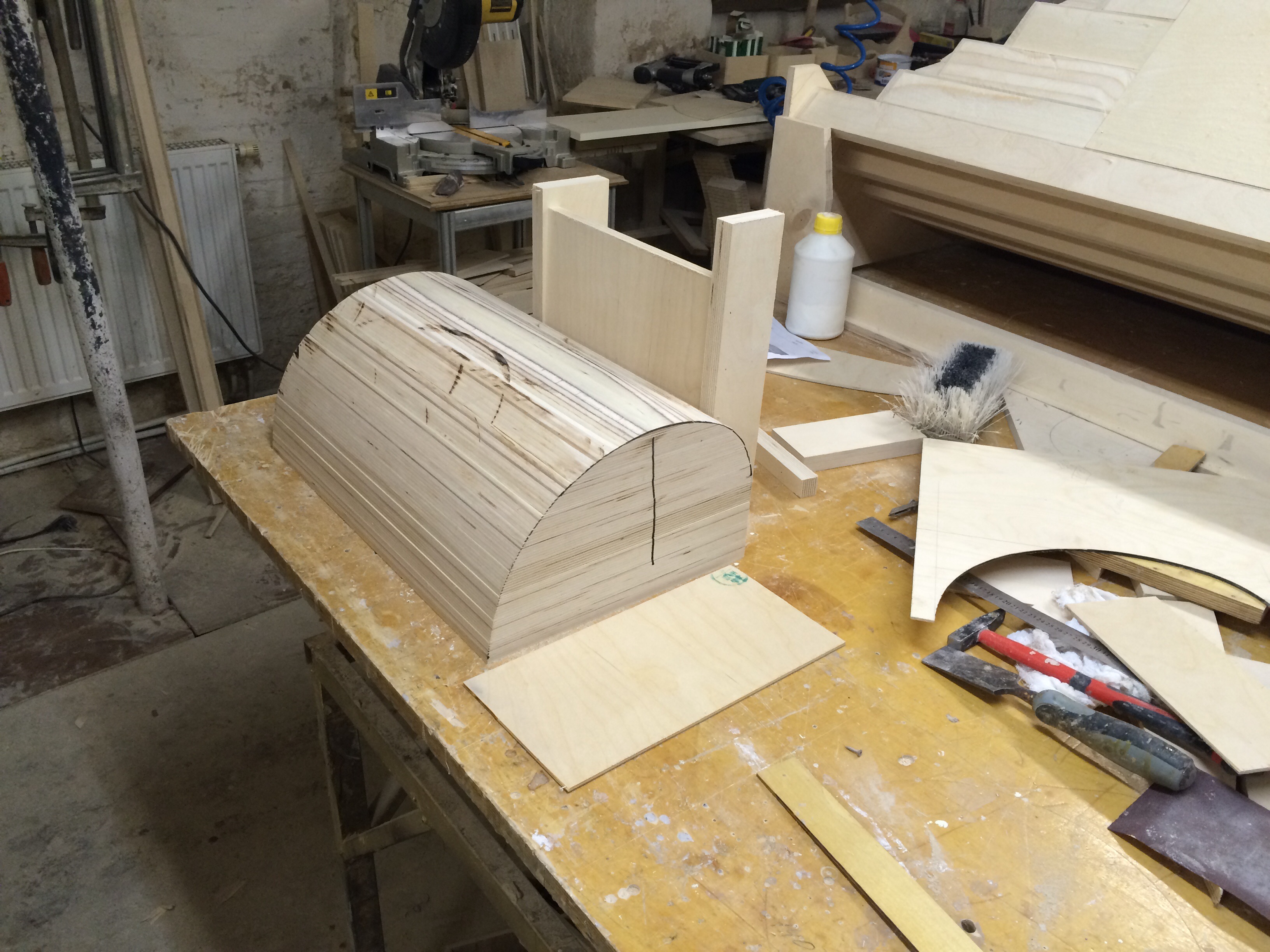

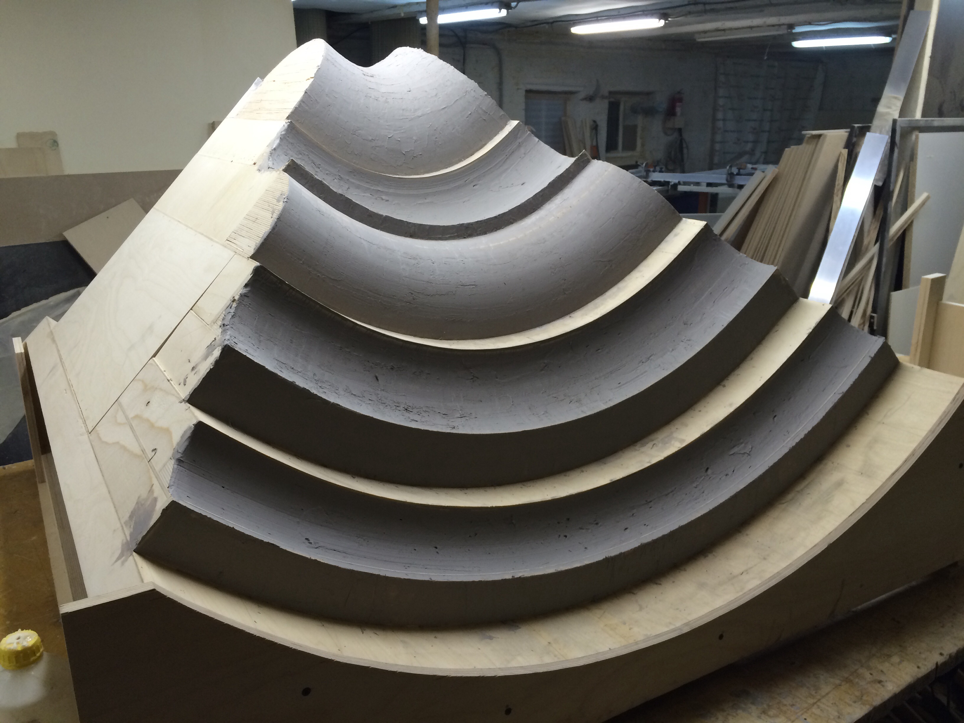

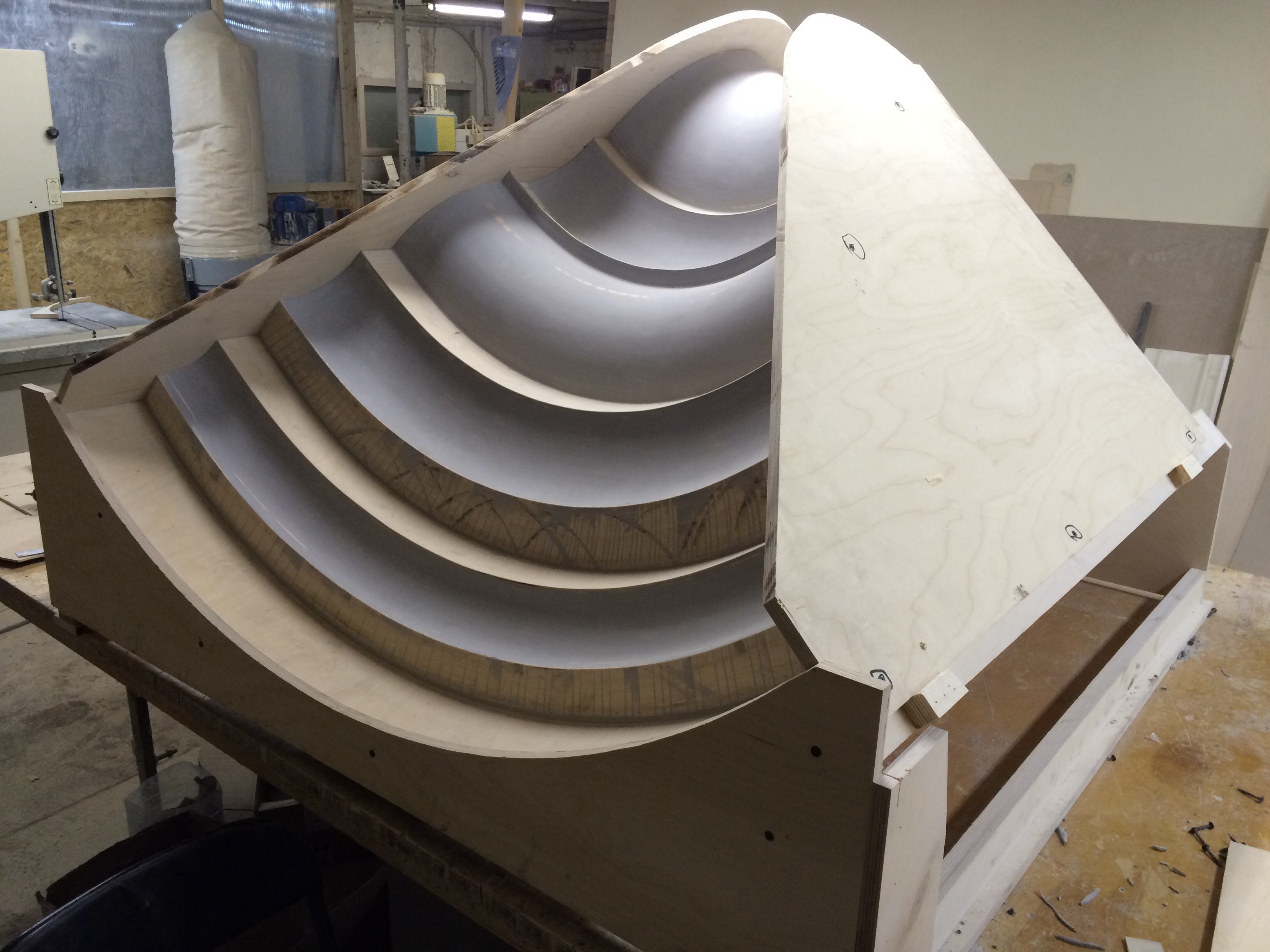

Дело близится к концу :D
image.jpg (5160 просмотров) <a class='original' href='./download/file.php?id=45178&mode=view' target=_blank>Загрузить оригинал (1.52 МБ)</a>
image.jpg (5160 просмотров) <a class='original' href='./download/file.php?id=45179&mode=view' target=_blank>Загрузить оригинал (1.34 МБ)</a>
image.jpg (5160 просмотров) <a class='original' href='./download/file.php?id=45180&mode=view' target=_blank>Загрузить оригинал (1.27 МБ)</a>
image.jpg (5160 просмотров) <a class='original' href='./download/file.php?id=45181&mode=view' target=_blank>Загрузить оригинал (1.07 МБ)</a>

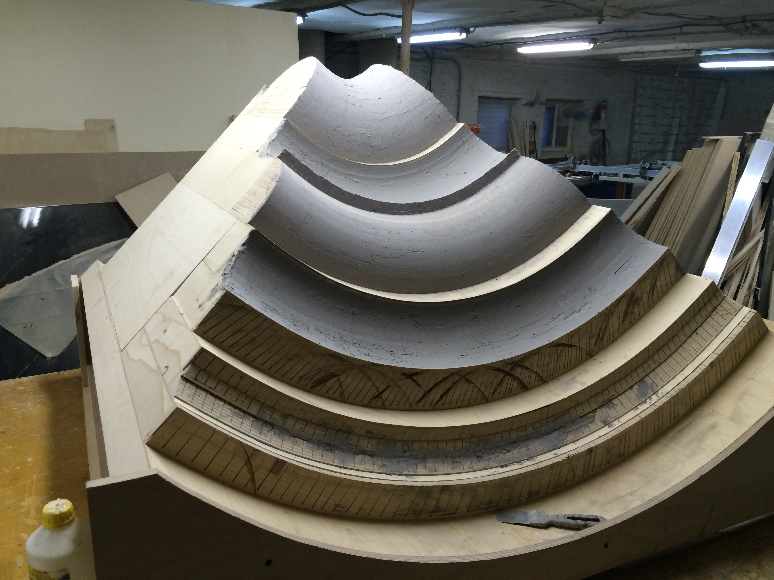

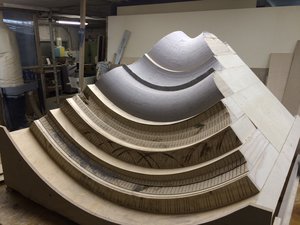

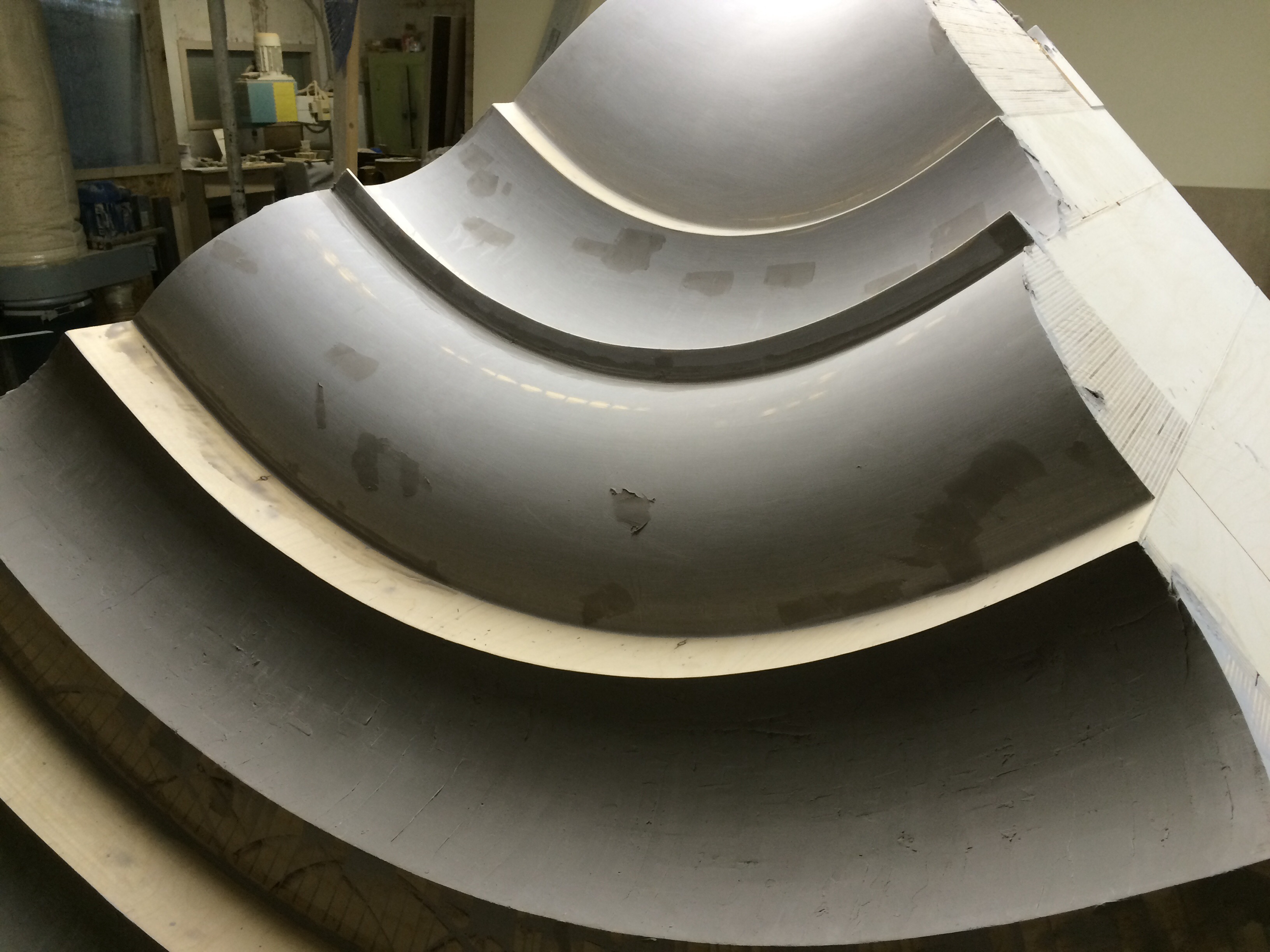

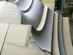

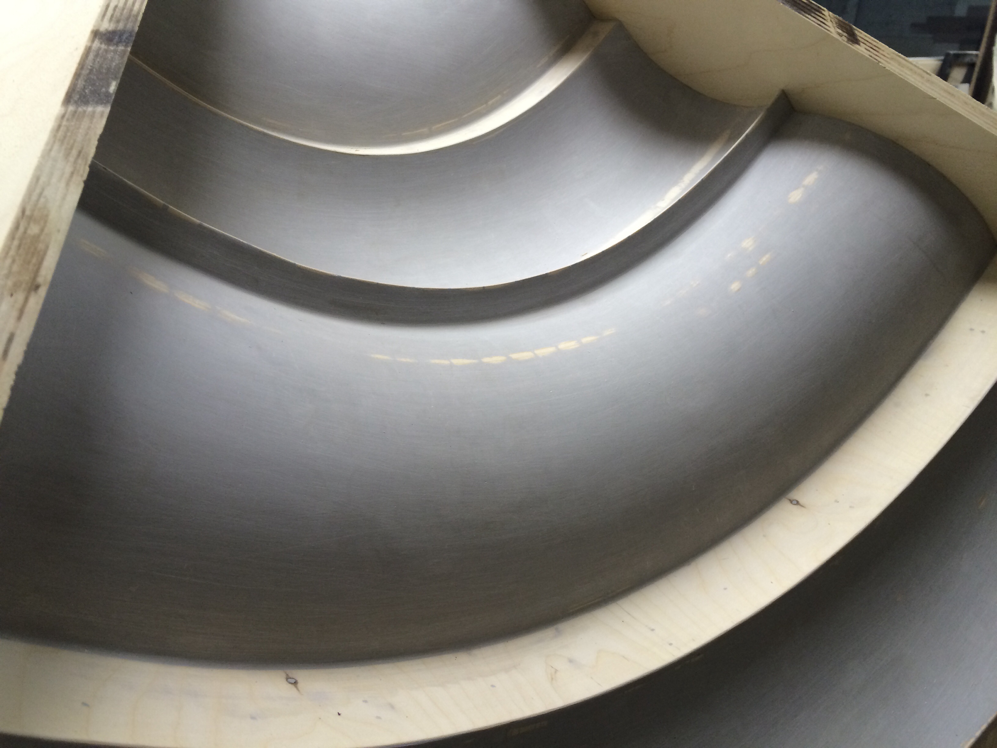

Шпаклевочные работы завершены, осталась лакировка :D
image.jpg (5068 просмотров) <a class='original' href='./download/file.php?id=45351&mode=view' target=_blank>Загрузить оригинал (1 МБ)</a>
image.jpg (5068 просмотров) <a class='original' href='./download/file.php?id=45352&mode=view' target=_blank>Загрузить оригинал (998.87 КБ)</a>
image.jpg (5068 просмотров) <a class='original' href='./download/file.php?id=45353&mode=view' target=_blank>Загрузить оригинал (1.06 МБ)</a>
image.jpg (5068 просмотров) <a class='original' href='./download/file.php?id=45354&mode=view' target=_blank>Загрузить оригинал (969.86 КБ)</a>
Askov
Сообщения: 1098
Репутация: 732
Сообщение Askov »

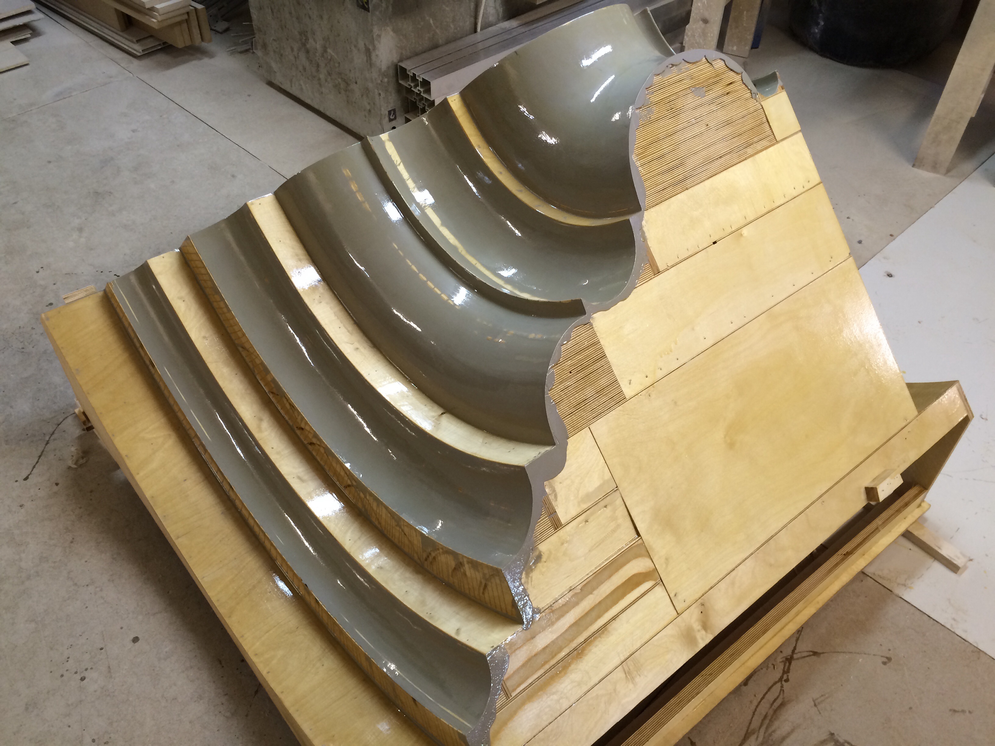

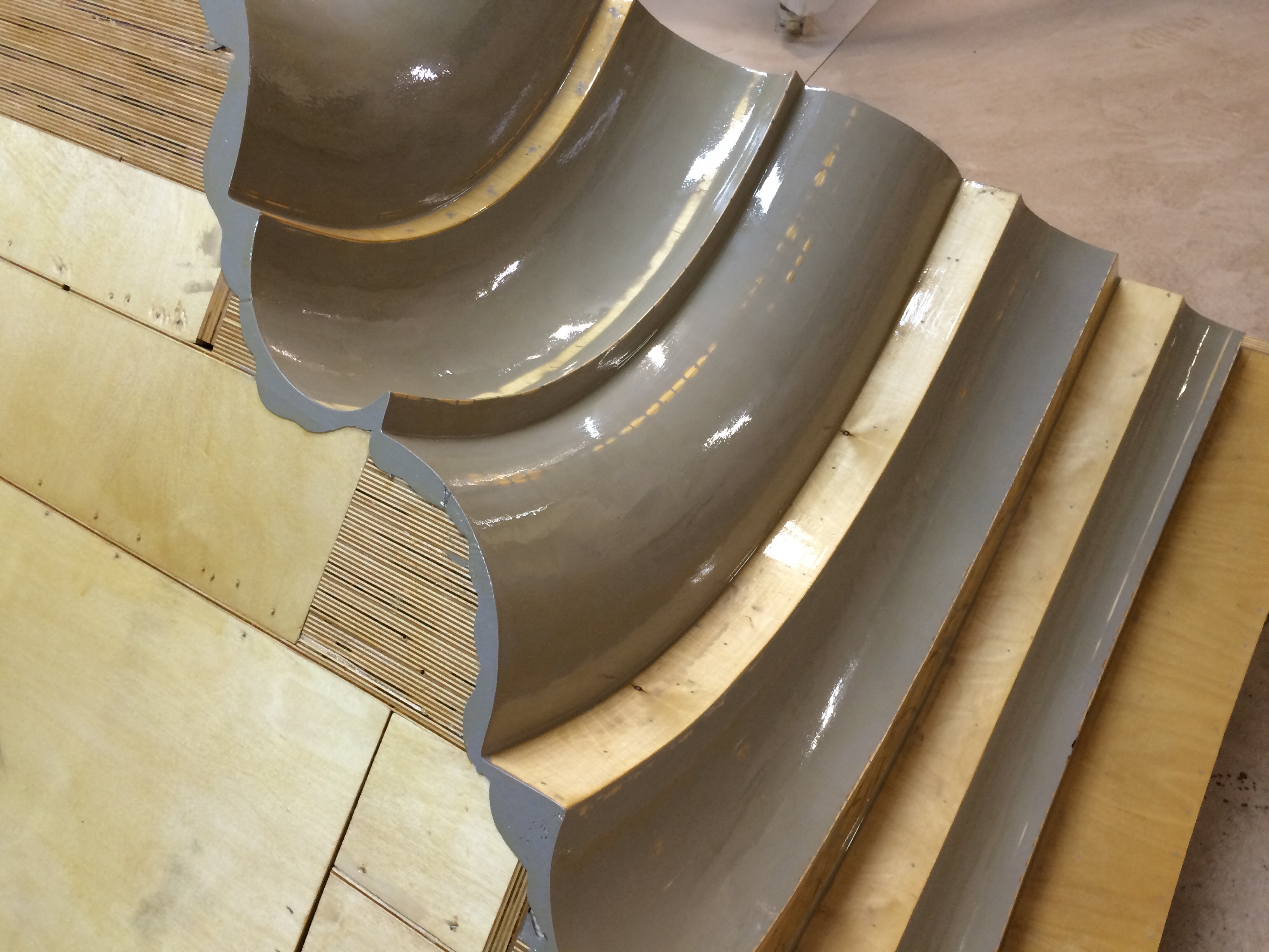

ФИНИШ :D три слоя лака, гладко как яичко, блЯстит как мереседес :hehehe:

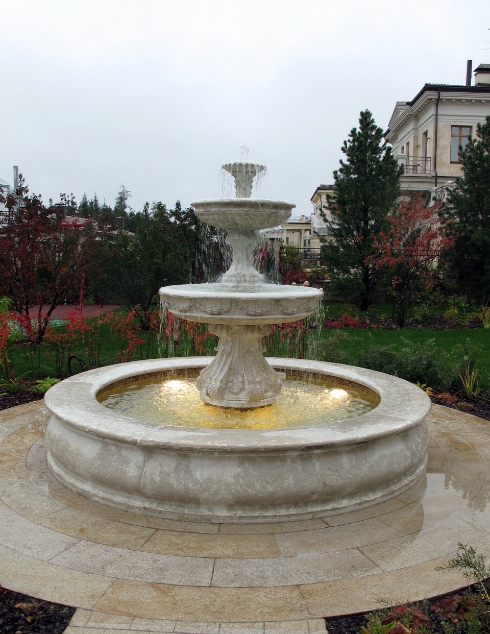

А у нас ни чаго не горит, ни чаго не ломается и снимается с первого раза :hehehe:
image.jpg (4614 просмотров) <a class='original' href='./download/file.php?id=47721&mode=view' target=_blank>Загрузить оригинал (413.65 КБ)</a>
это в частном доме стоит?
Askov
Сообщения: 1098
Репутация: 732
Сообщение Askov »
aftaev писал(а):это в частном доме стоит?
Ну а где ж еще :hehehe:
Городу нужно по убожестее но по дороже :) и шоб вярнул бабла побольше, тады им все нравится и делай хоть из бумаги фонтаны :hehehe:
