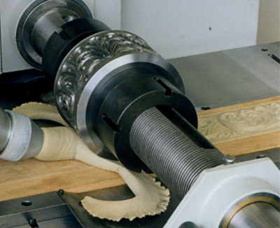

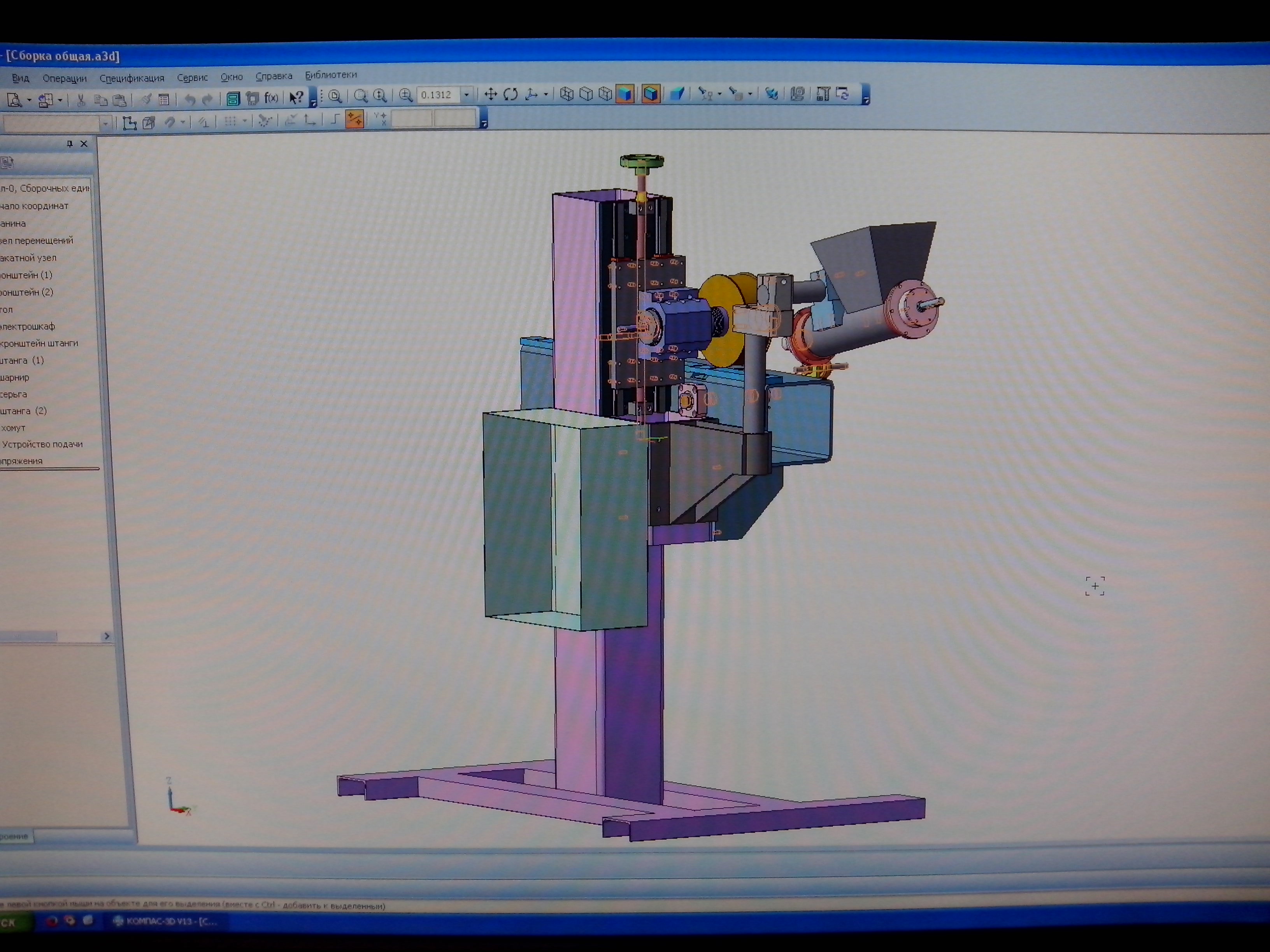

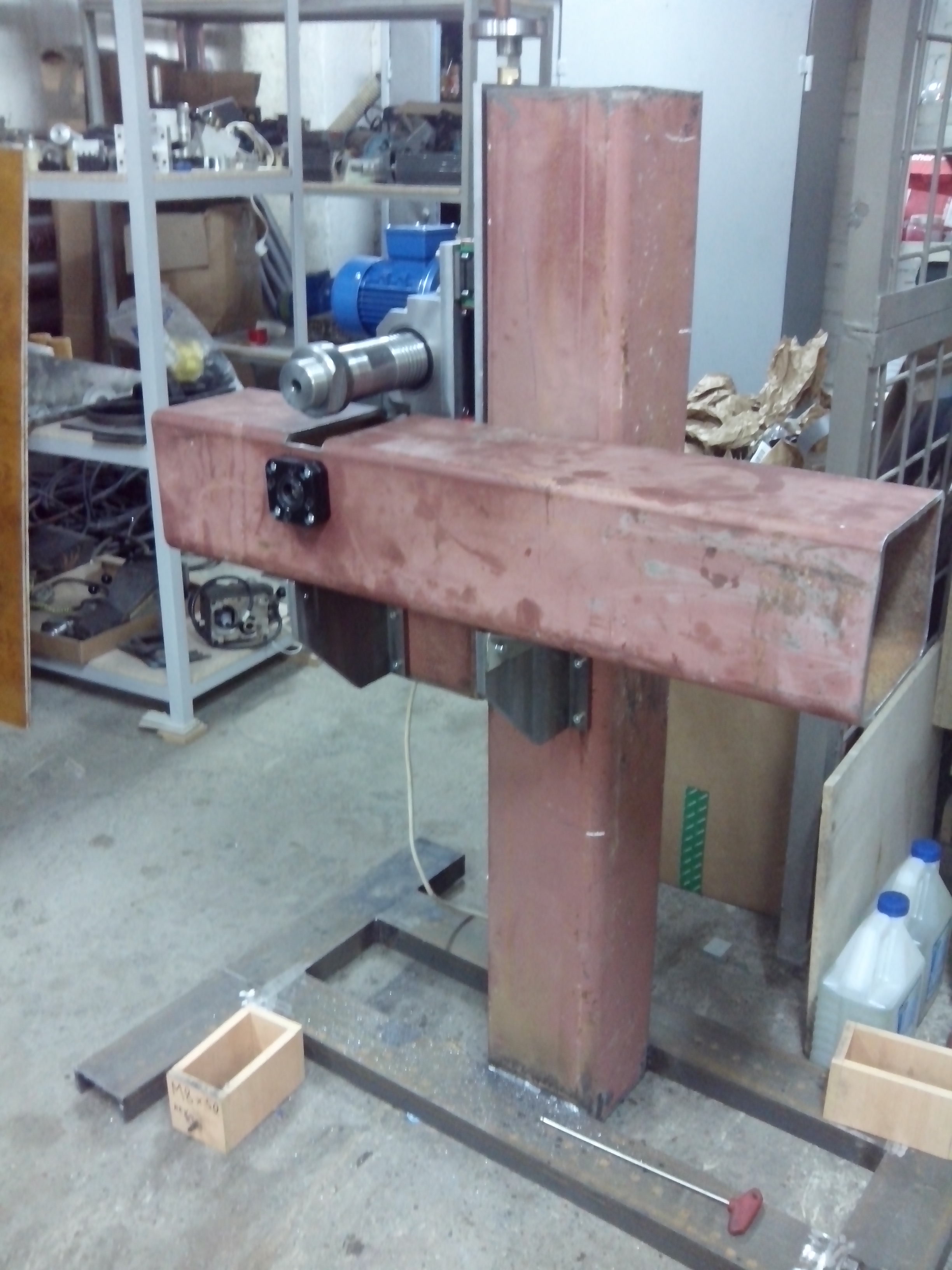

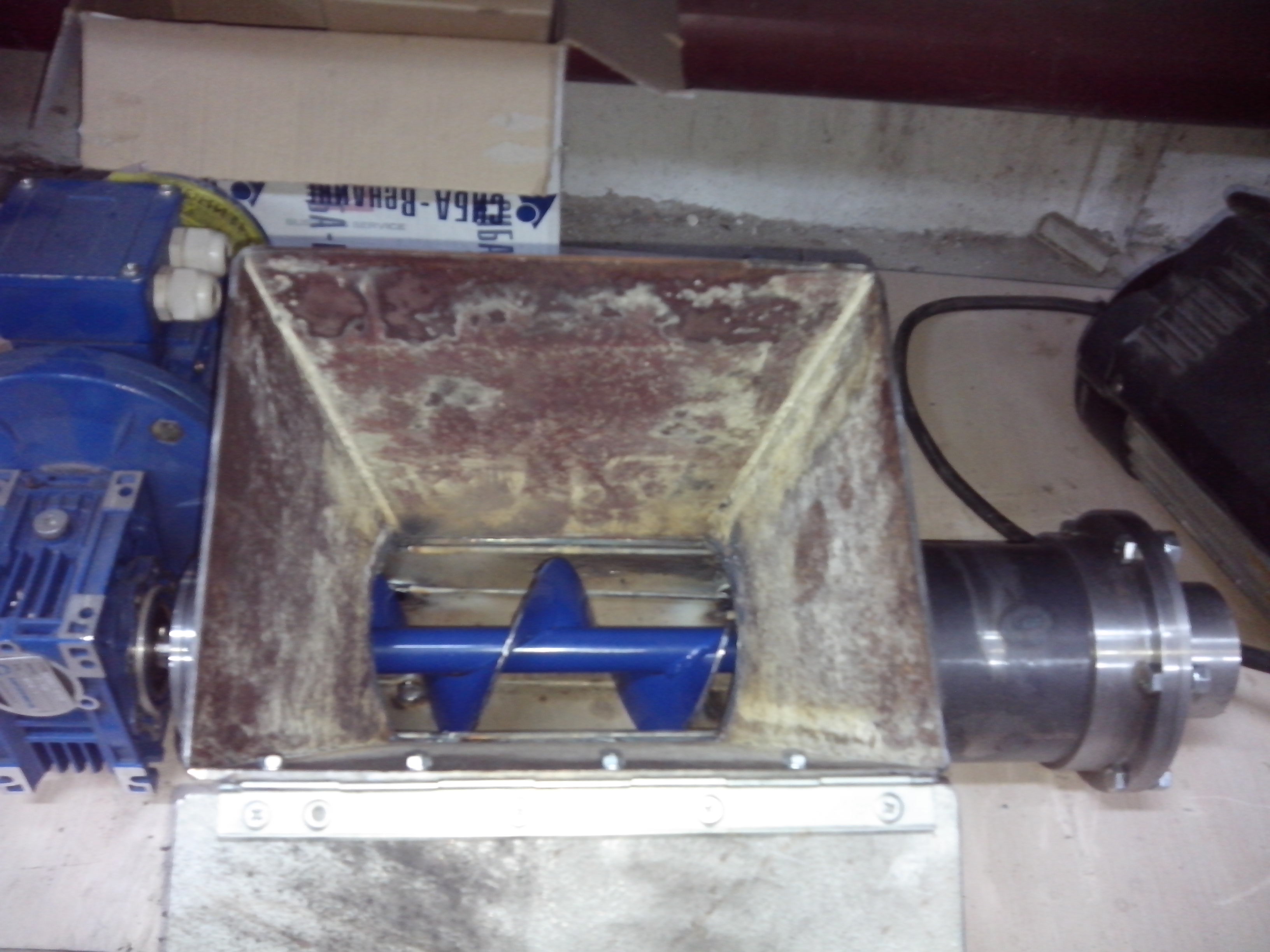

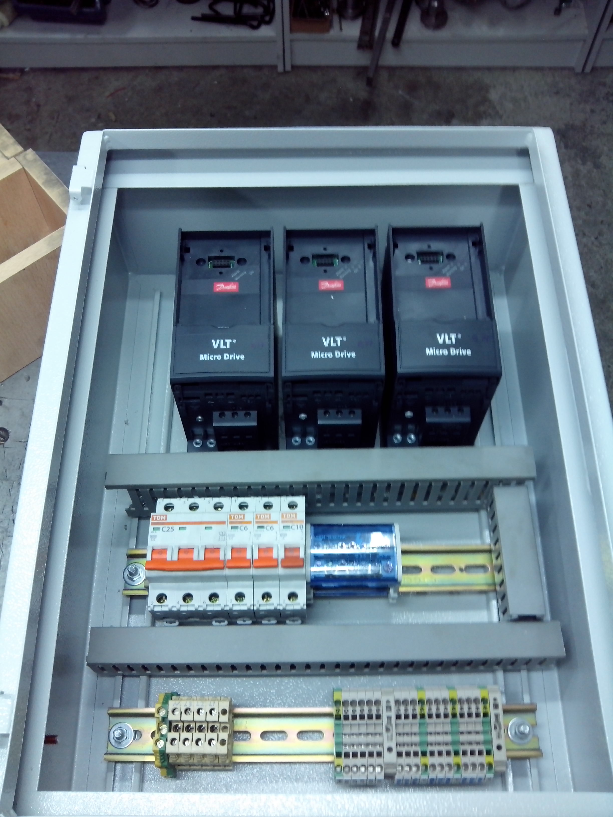

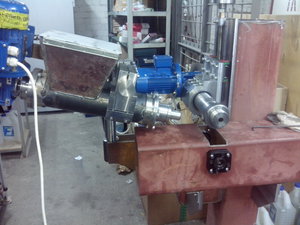

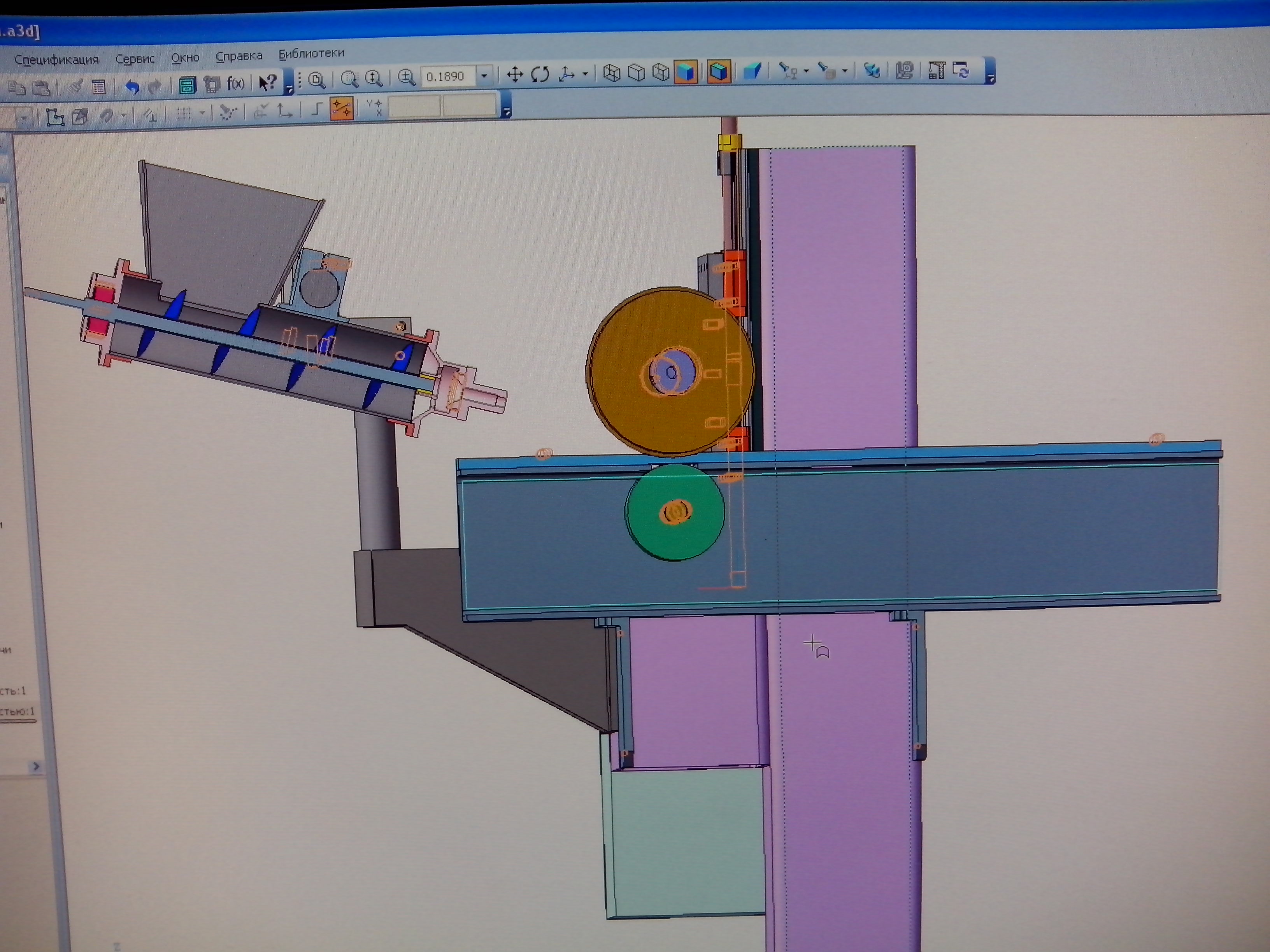

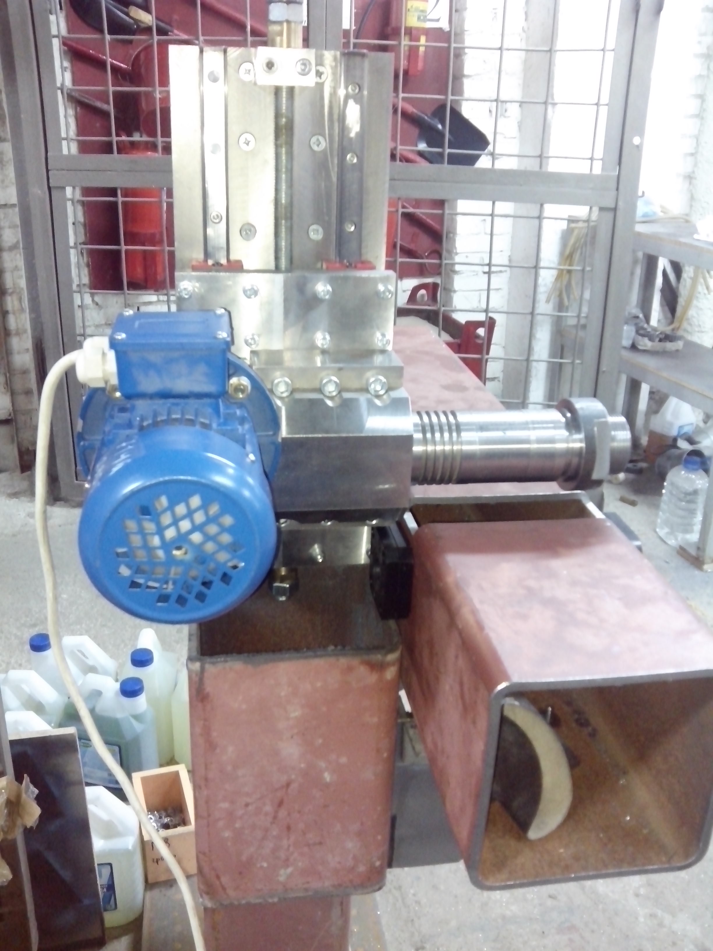

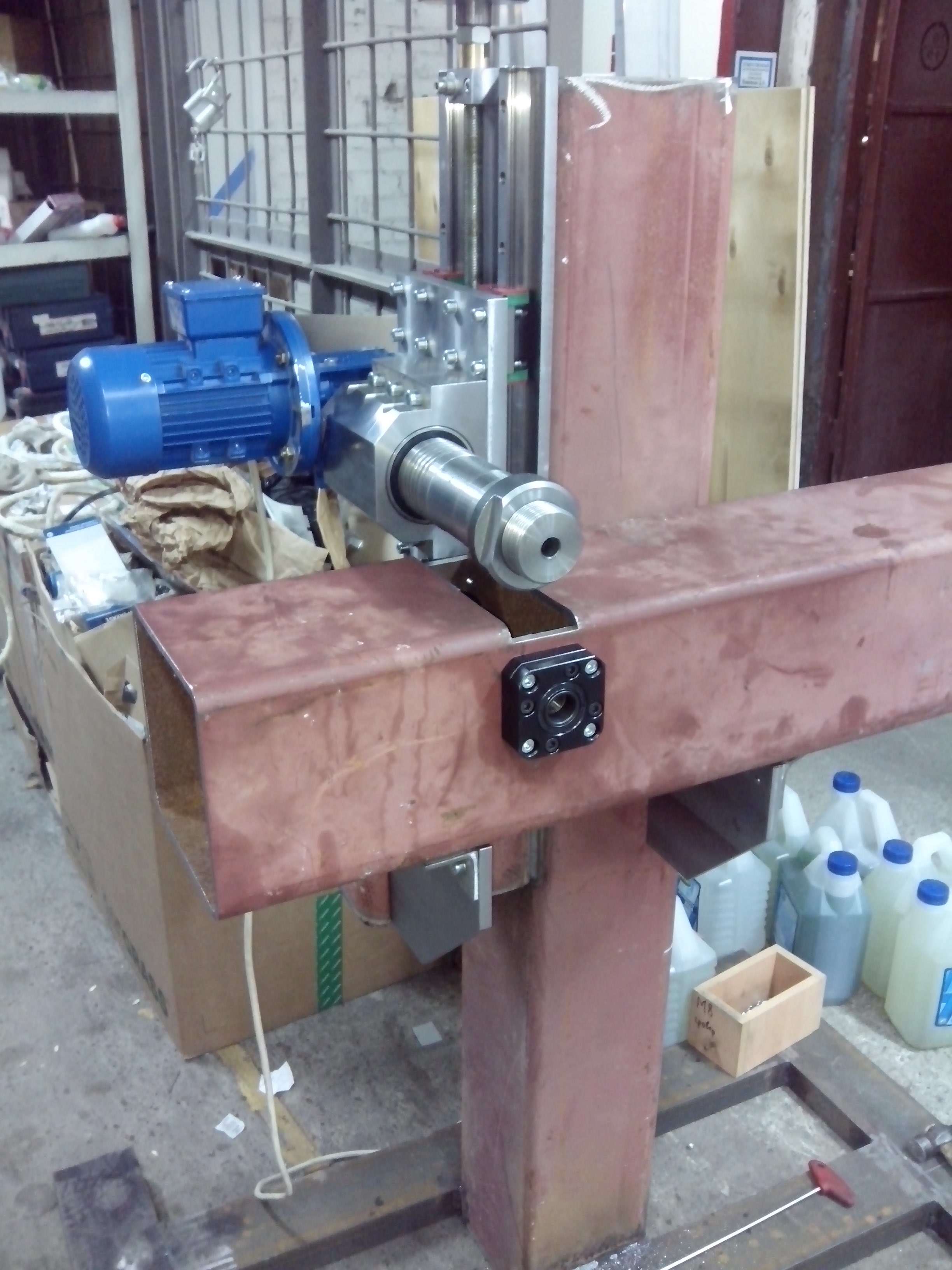

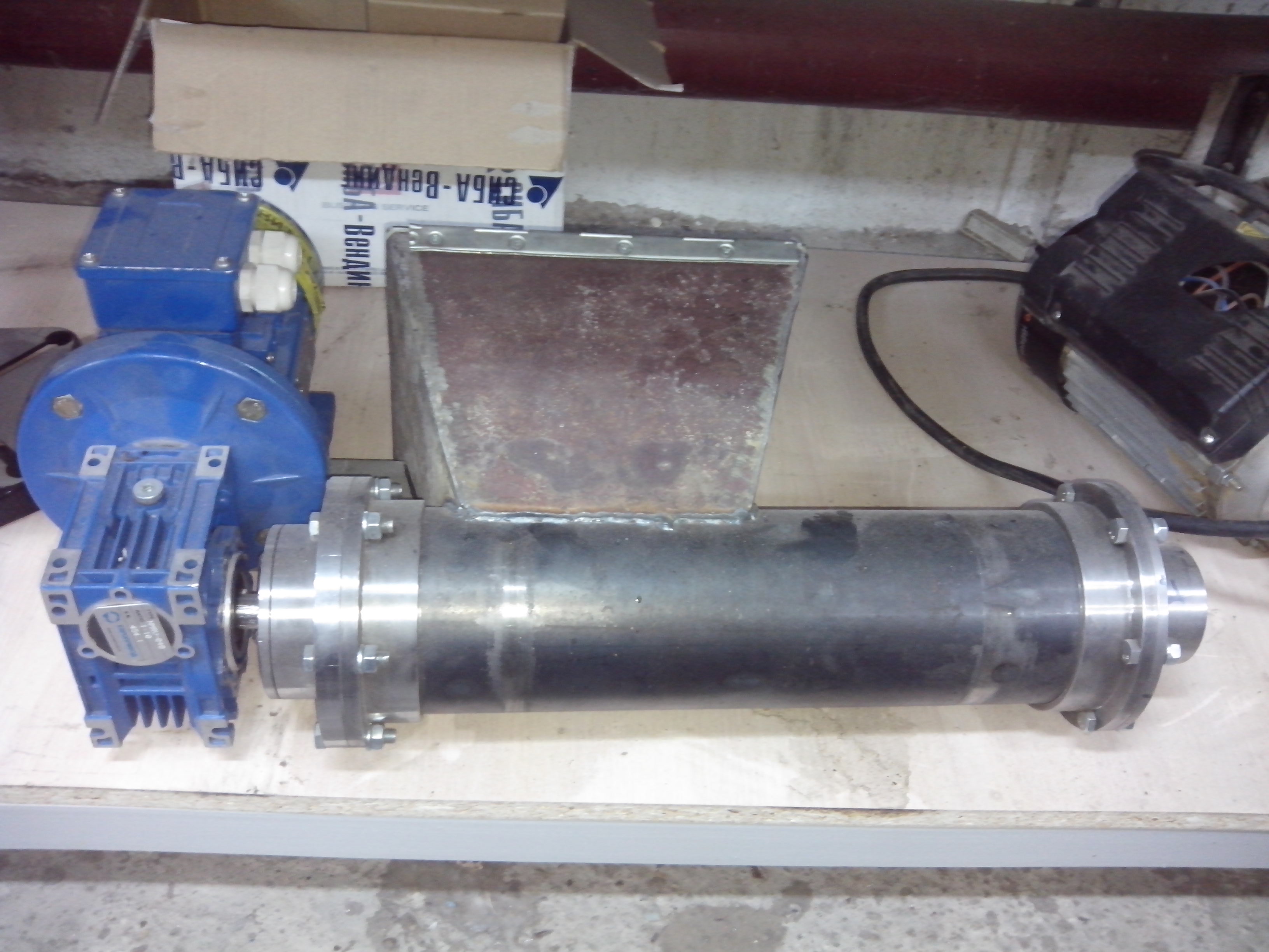

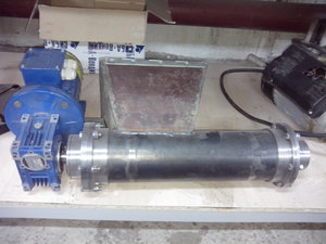

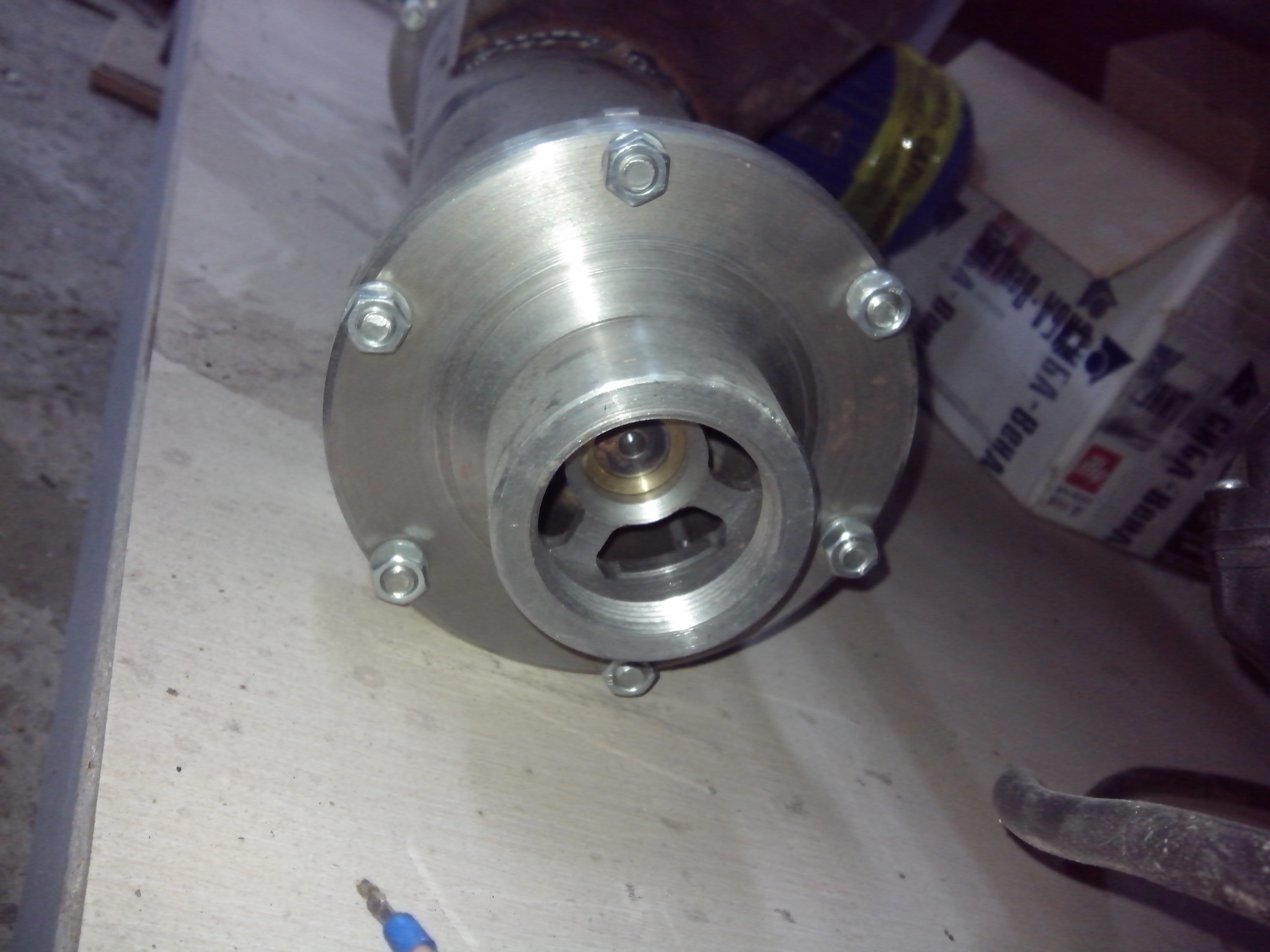

Близится к завершению мой очередной проект - станочек для накатки орнамента и изготовления декоров из древесной пульпы.
Всего имеет три "агрегата" - шнековое устройство подачи материала, устройство подачи заготовки и привод самого накатного ролика. Все это дело крутится тремя моторами 0.37-0.55квт через червячные редукторы , скорости регулируются с помощью ПЧ.
Соберу - выложу кино, если кому-то интересно.
IMG_20141210_191830.jpg (5006 просмотров) <a class='original' href='./download/file.php?id=37978&mode=view' target=_blank>Загрузить оригинал (581.87 КБ)</a>
IMG_20141210_191841.jpg (5006 просмотров) <a class='original' href='./download/file.php?id=37979&mode=view' target=_blank>Загрузить оригинал (637.44 КБ)</a>
IMG_20141210_191850.jpg (5006 просмотров) <a class='original' href='./download/file.php?id=37980&mode=view' target=_blank>Загрузить оригинал (643.5 КБ)</a>

nERV писал(а):Соберу - выложу кино, если кому-то интересно.
Очень интересно, а прости дебила))) "изготовления декоров из древесной пульпы" это что за штука? Я так понимаю что то вроде МДФ? Вроде Итальянцы такой технологией увлекаются?

Да, всякие ленточки-косички и прочая херня.
tooshka писал(а):Я так понимаю что то вроде МДФ?
Да, древесная пыль с клеем.
tooshka писал(а):Вроде Итальянцы такой технологией увлекаются?
Ага, у них немного подсмотрел. Но с ценами они борщат :) Именно поэтому и родилось мое чудо.

"накатной ролик" заказан и изготовлен у итальяшек. Пока один, но у начальства большие планы на этот станок, ибо поставщики этих самых декоров тоже начали гнуть цены.

Молодец, а пульпу закупаете или сами делаете?

Закупают готовую. Но вроде как раньше экспериментировали с самодельной, но результатов не знаю, я только по железу-проводкам-трубочкам :) Технологиями технологи занимаются.

Принцип подсмотрел, но конструкция целиком моей разработки.
Производство этой самой пульпы- хлопотное занятие, кажется мне. Где-то надо брать комплненты, иметь всякие мешалки-дозаторы-податчики. Для промышленных масштабов придется городить отдельный цех.

Ва собираетесь делать багет, как будет фиксироваться заготовка, или только декоративные элементы? Какая максимальная высота заготовки?

Может быть, не занимался этим вопросом.
Миллиметров ~150 высотой заготовку проглотит легко.

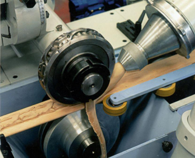

IMG_20141211_104745.jpg (4886 просмотров) <a class='original' href='./download/file.php?id=37994&mode=view' target=_blank>Загрузить оригинал (700.25 КБ)</a>
Re: Станочки.
Примерно так
01.jpg (4870 просмотров) <a class='original' href='./download/file.php?id=37996&mode=view' target=_blank>Загрузить оригинал (118.04 КБ)</a>
02.jpg (4870 просмотров) <a class='original' href='./download/file.php?id=37997&mode=view' target=_blank>Загрузить оригинал (128.47 КБ)</a>

Именно так!

Re: Станочки.
nERV писал(а):Именно так!
а колесики узорные где брать?

Re: Станочки.
Сообщение nERV »

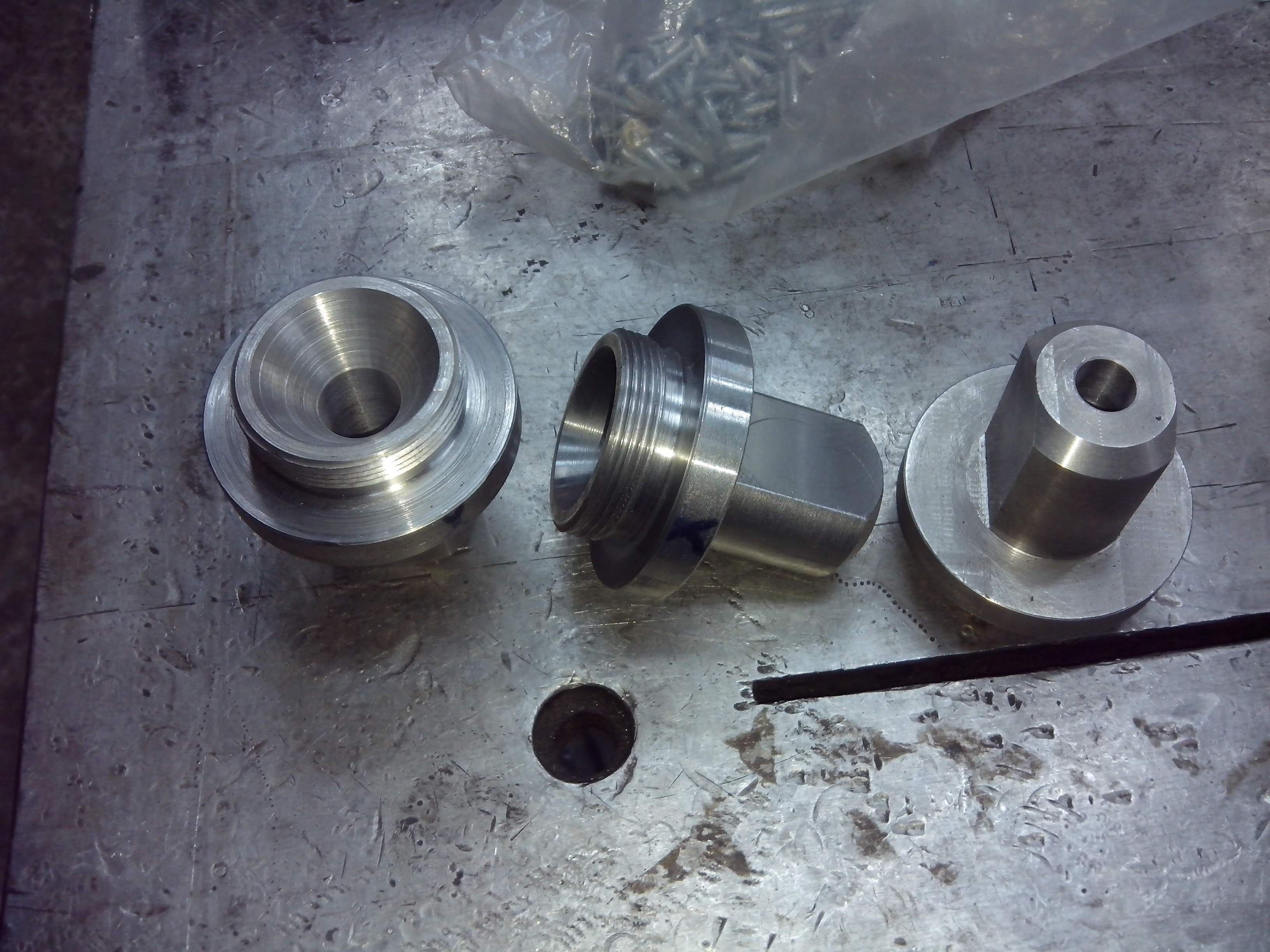

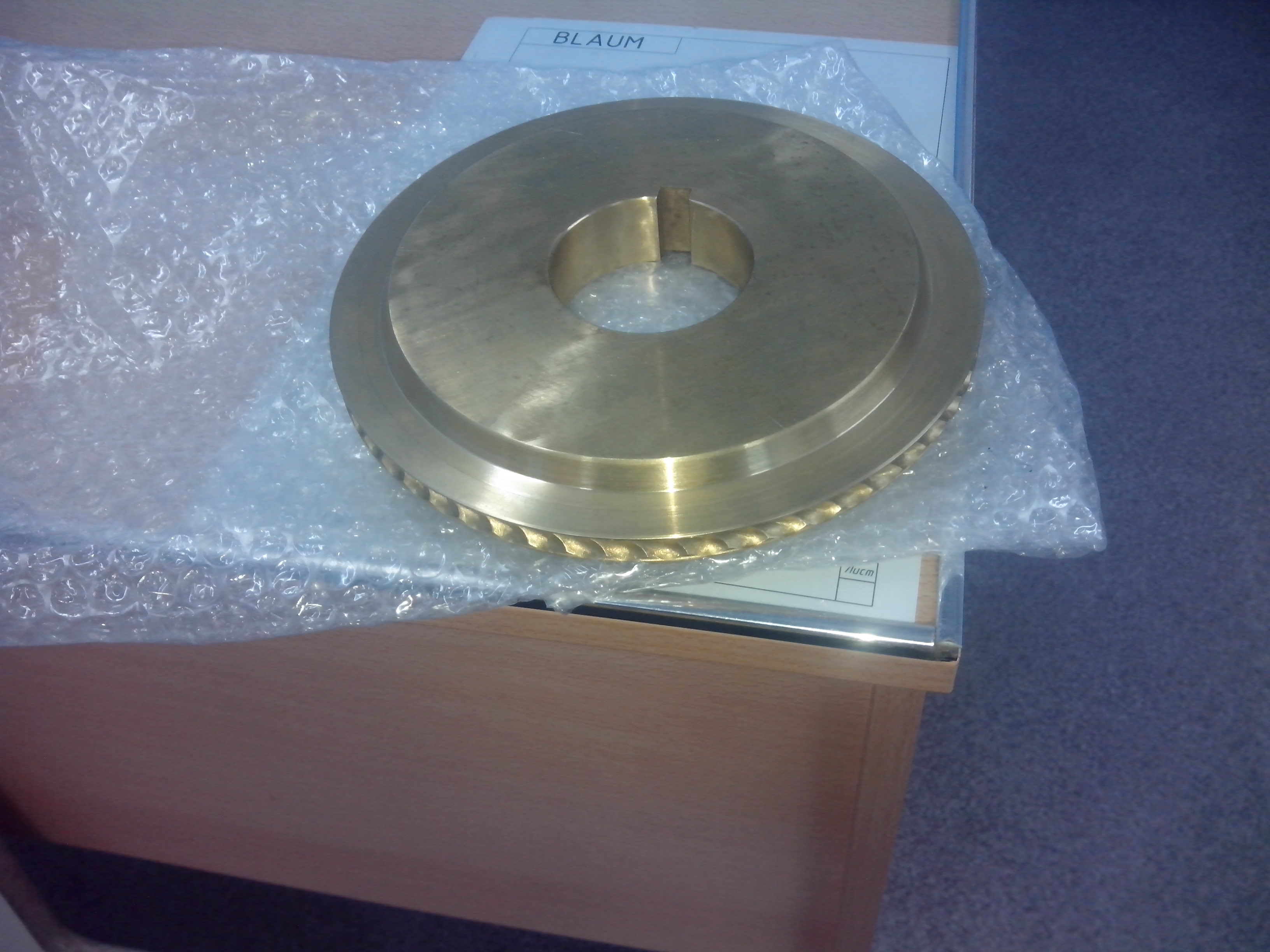

Точить на чпу в 4х осях :)
Как уже писал- колесики можно заказать у итальяшек. В принципе даже не очень дорого, примерно 2.5-4 тыс.
