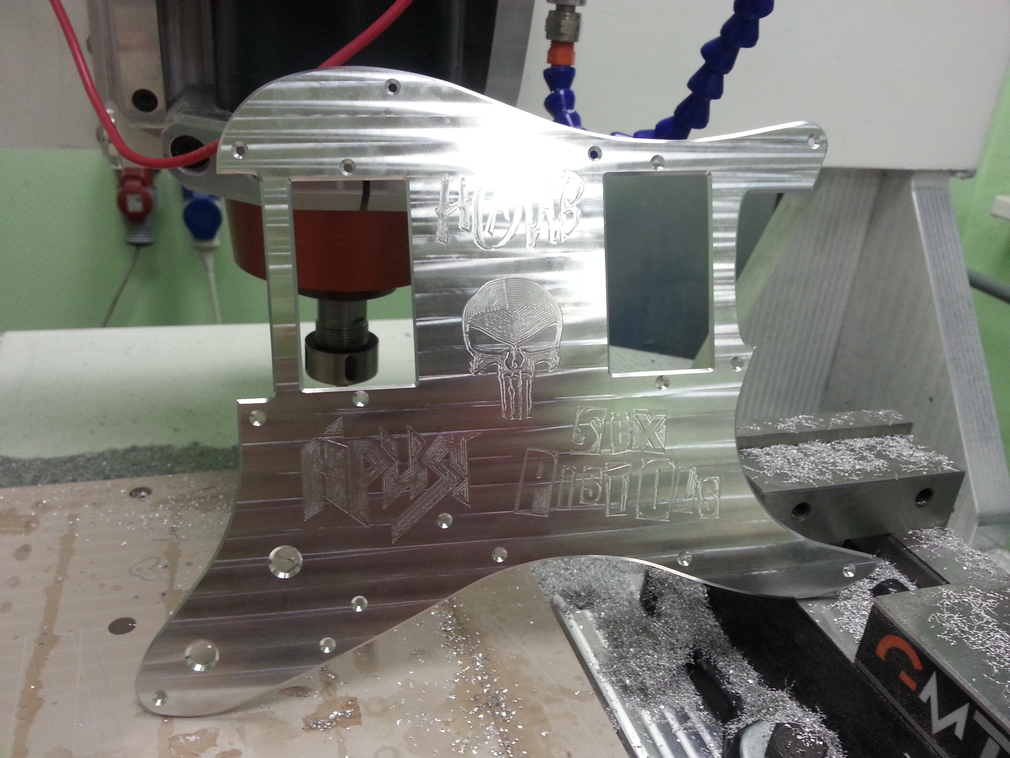

Накладочка.
20150410_202528.jpg (5216 просмотров) <a class='original' href='./download/file.php?id=47830&mode=view' target=_blank>Загрузить оригинал (1.98 МБ)</a>

Хорошая работа! :good:
P.S. Слушай, а ты заготовку к жертвенному столу клеишь не всей плоскостью? По фото (глядя на жертвенный стол) создаётся впечатление, что заготовка кладётся на стол и по контуру проклеивается...
Re: мои небольшие изделия
клею по разному если заготовка мелкая а драть много то клею намертво по всей плоскости а эту пластину клеил полосами через 50мм+по контуру пролил.

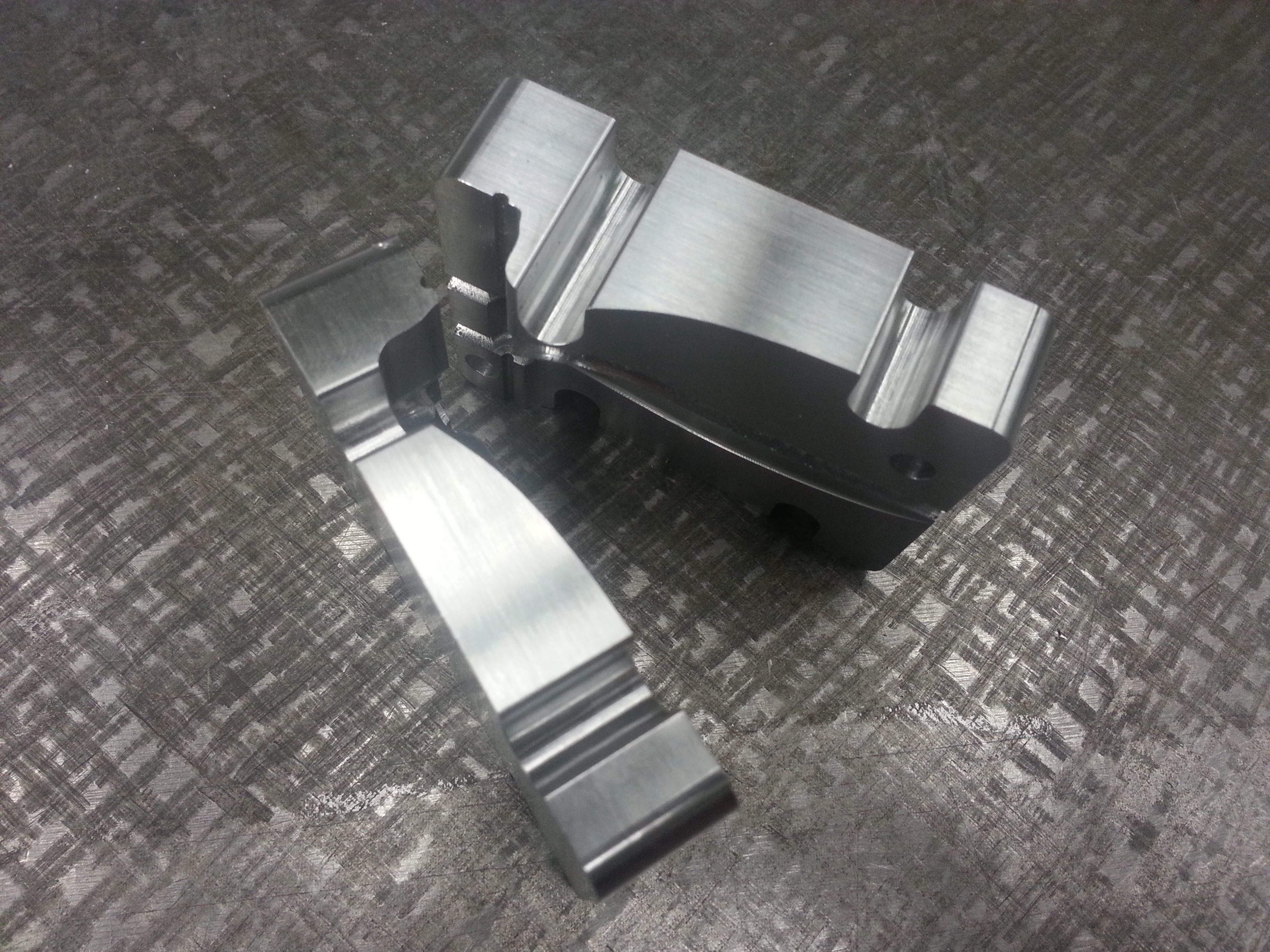

Формочка.
20150414_210613.jpg (5035 просмотров) <a class='original' href='./download/file.php?id=48097&mode=view' target=_blank>Загрузить оригинал (2.76 МБ)</a>
20150414_210521.jpg (5035 просмотров) <a class='original' href='./download/file.php?id=48098&mode=view' target=_blank>Загрузить оригинал (2.4 МБ)</a>
