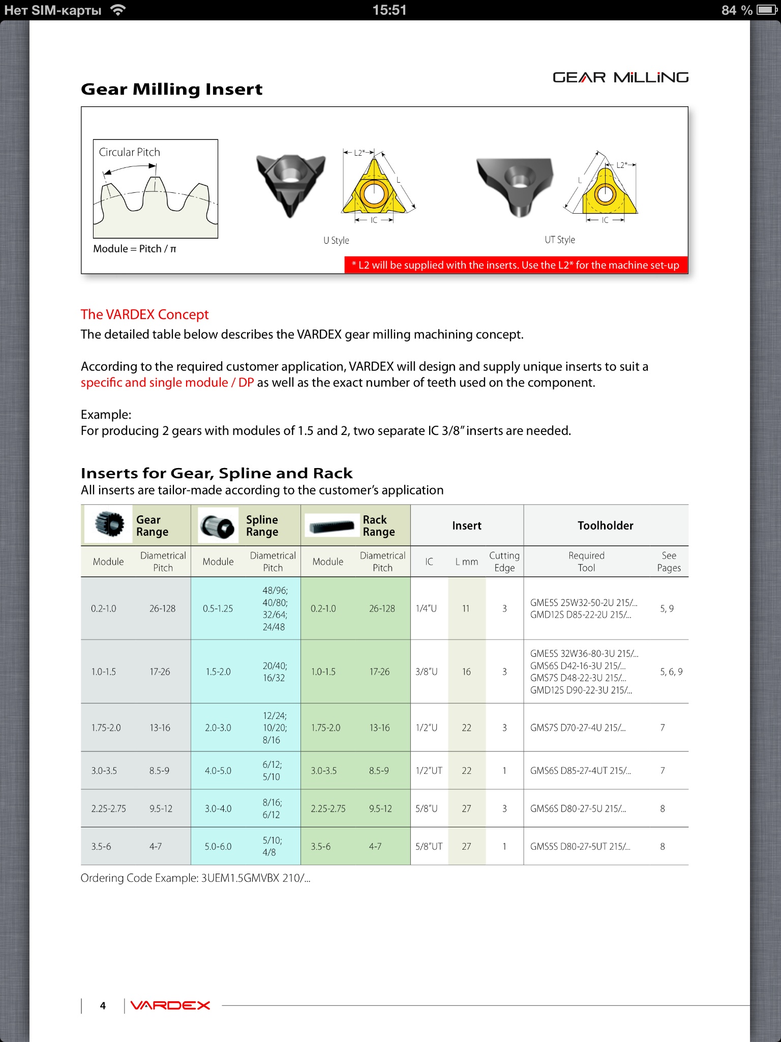

Сообщения: 8408
Re: Мои поделки
Ясна
Такими не пробовал работать?
image.jpg (5077 просмотров) <a class='original' href='./download/file.php?id=30587&mode=view' target=_blank>Загрузить оригинал (465.5 КБ)</a>
Дмитро
Сообщения: 1060
Репутация: 1139
Откуда: Киев
Re: Мои поделки
Сообщение Дмитро »
nik1 писал(а):Такими не пробовал работать?
Нет, Такие фрезы сильно ограничены по возможностям. На разные диаметры нужны пластины.
