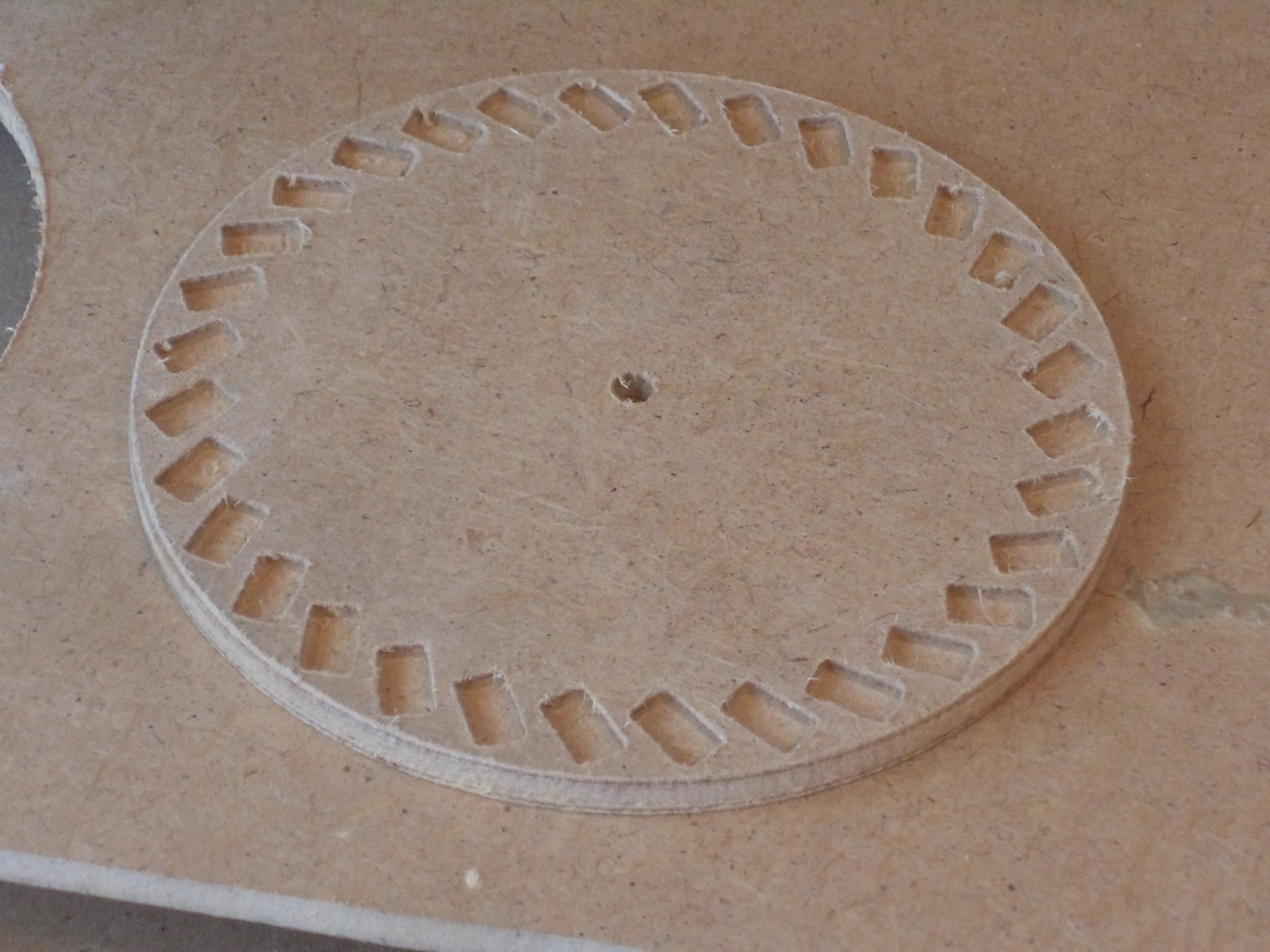

Чертёж детали (6560 просмотров) <a class='original' href='./download/file.php?id=32825&mode=view' target=_blank>Загрузить оригинал (137.11 КБ)</a>
Чертёж детали
Вид программы в HeeksCAD (6560 просмотров) <a class='original' href='./download/file.php?id=32826&mode=view' target=_blank>Загрузить оригинал (177.25 КБ)</a>
Это готовая деталь. Материал: МДФ. (6560 просмотров) <a class='original' href='./download/file.php?id=32827&mode=view' target=_blank>Загрузить оригинал (3.71 МБ)</a>

Назначение детали бы ещё узнать.

На скриншоте ведь наприсано: гравитационный насос, ложемент для магнитов. :)

ничего он ещё не качает, тем более что ошибочку допустил это магнитный двигатель,
и пока черчу, медитирую на этот двигатель он крутится не будет.

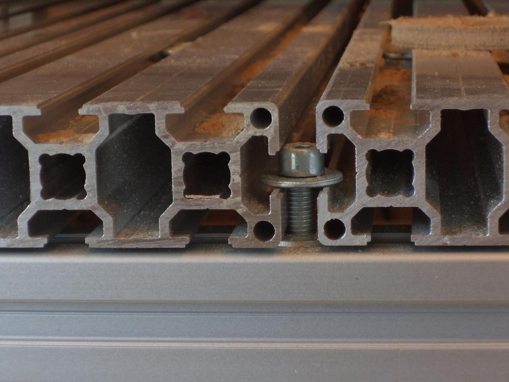

Доделываю станок, совершенствую )
Вот фото новой станины, выложил вместо МДФ плиты, 5 кусков профиля 30х90.
Профиль 30х90, 5 штук вместо плиты МДФ (5618 просмотров) <a class='original' href='./download/file.php?id=63602&mode=view' target=_blank>Загрузить оригинал (97.56 КБ)</a>
Вид с торца, стало удобный крепить к станку детали. (5618 просмотров) <a class='original' href='./download/file.php?id=63603&mode=view' target=_blank>Загрузить оригинал (83.24 КБ)</a>
К нижележащему профилю прижал болтом и широкой шайбой (5618 просмотров) <a class='original' href='./download/file.php?id=63604&mode=view' target=_blank>Загрузить оригинал (90.48 КБ)</a>

Зачем лист так высоко над столом закреплять? Зачем он вообще висит?

rage писал(а):Зачем лист так высоко над столом закреплять? Зачем он вообще висит?
Так там стол металлический, чтобы фрезу не попортить, мало ли чего.

Ну так вы стол не пилите :) Или подложите тот же МДФ. Всяко будет лучше чем висящая в воздухе заготовка.

Alex75 писал(а):поскольку первое, что пришлось делать на станке это фрезеровать меламин (листовой материал), пришлось думать и о креплениях листа на станок
решил нарезать профиль 30х30 на куски по 3, 4, 5 см.
а в чем прелесть такого крепления по сравнению с классическим жертвенным столом из мдф/вспененного пвх?..
на первый взгляд очевидны только минусы: возможный прогиб заготовки и дополнительные вибрации.
