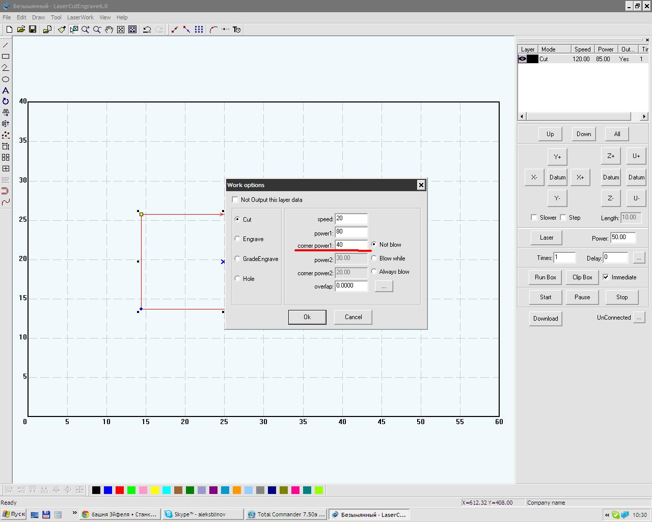

Fisher писал(а): Режимы: скорость 20 мм/с; мощность 80% (в углах 40%)
А как называется параметр, который отвечает за (в углах 40%) ?

Re: башня Эйфеля
Сообщение Fisher »
Мощность резки в углах.
Vladimir 2011
Сообщения: 215
Зарегистрирован: 20 май 2011, 17:40
Репутация: 19
Re: башня Эйфеля
Сообщение Vladimir 2011 »
Я догадываюсь, что название на русском именно такое. :-)
Я имел ввиду, на англ. как параметр может называться в настройках программы?

Vladimir 2011 писал(а):Я догадываюсь, что название на русском именно такое. :-)
резка в углах.JPG (11779 просмотров) <a class='original' href='./download/file.php?id=26469&sid=fe1c425c19cee57ed63562203b1026eb&mode=view' target=_blank>Загрузить оригинал (117.06 КБ)</a>

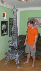

Сделал тоже башню... В подарок товарищу на юбилей (спасибо WhiteMask за модель!).
Делал из МДФ 3,5мм. Высота - 2,3 метра.
Интересно! ;)
(на фото - сын. Помогал мне в работе)
Что там про мост говорили? Готов тоже сделать. Только уже буду из пластика резать. Или вообще из оргстекла.
bashnya01.jpg (11683 просмотра) <a class='original' href='./download/file.php?id=26838&sid=fe1c425c19cee57ed63562203b1026eb&mode=view' target=_blank>Загрузить оригинал (250.61 КБ)</a>

Ворон226 писал(а):Сделал тоже башню...
Не плохо вышло, правда можно было еще прогнуть верхние стенки, смотрелась бы по изащнее.
А так оч круто, размер внушительный :good:
WMMARKET.COM.UA 3D принтеры и аксессуары. Услуги 3Dпечати до 20мкм
Ворон226
Сообщения: 1887
Репутация: 181
Re: башня Эйфеля
Сообщение Ворон226 »
А они прогнуты. Наверное, фото с тенями съело прогиб ;)
Будет время - переделаю оголовок башни... Грубоват, по-моему.

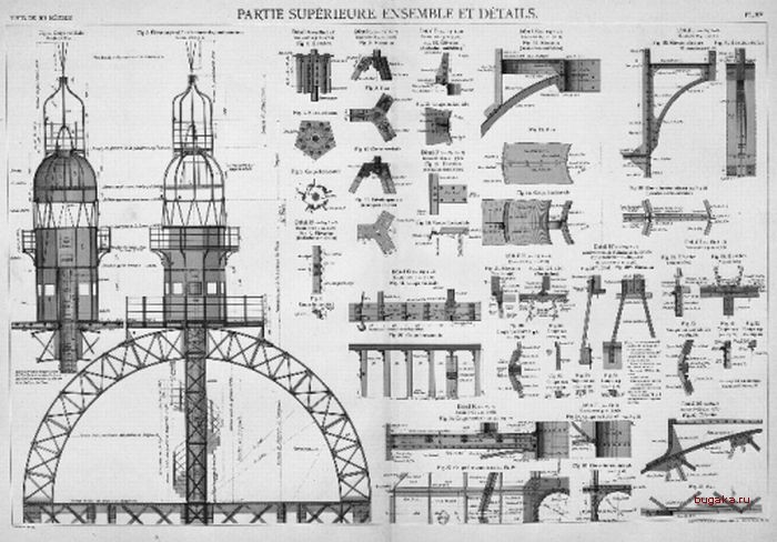

104120596.jpg (11318 просмотров) <a class='original' href='./download/file.php?id=30035&sid=fe1c425c19cee57ed63562203b1026eb&mode=view' target=_blank>Загрузить оригинал (182.25 КБ)</a>
и чертежи есть
1234354903_1-5.jpg (11318 просмотров) <a class='original' href='./download/file.php?id=30036&sid=fe1c425c19cee57ed63562203b1026eb&mode=view' target=_blank>Загрузить оригинал (108.61 КБ)</a>
И даже макеты есть
productimg12829632cubicfun42789.jpg (11318 просмотров) <a class='original' href='./download/file.php?id=30037&sid=fe1c425c19cee57ed63562203b1026eb&mode=view' target=_blank>Загрузить оригинал (147.61 КБ)</a>
