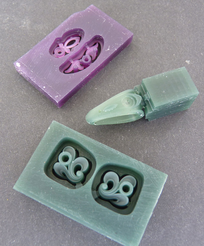

Работа продолжается)) Детали для запонок. Ширина 25 мм.
Фреза конусная R 0.2 шаг 0.03, подача 500, обороты шпинделя 15000.

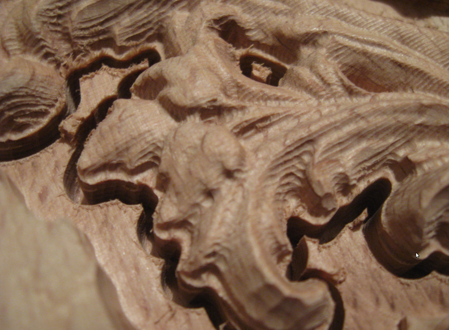

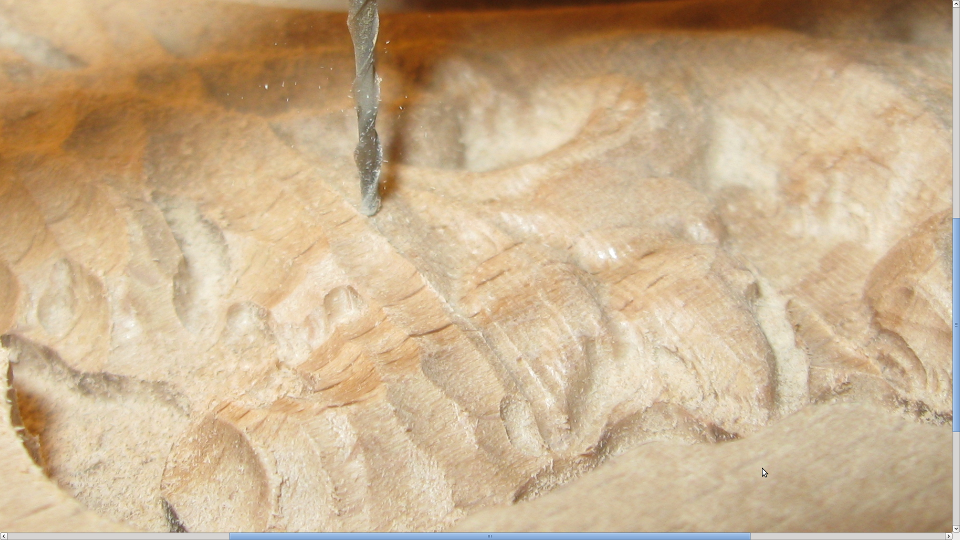

Игорь, поделись секретом как ты тонировал вот эту маску http://cnc-club.ru/forum/download/file. ... =view&mt=1 под старину?
А еще интересно как это у тебя получаются такие гладкие модели? Я - делаю шаг в 3 раза больше - 0,09мм и у меня видны полоски... может станку жесткости нехватает, или фреза на самом деле не очень круглая, или она завалена по каким-то осям, или все же шаг у меня слишком большой...

Гармонист писал(а):Игорь, поделись секретом как ты тонировал вот эту маску download/file.php?id=22000&mode=view&mt=1 под старину?
А еще интересно как это у тебя получаются такие гладкие модели? Я - делаю шаг в 3 раза больше - 0,09мм и у меня видны полоски... может станку жесткости нехватает, или фреза на самом деле не очень круглая или все же шаг у меня слишком большой...
Я пока сам в поисках финишной отделки дерева.
Эту работу в начале покрывал ярославским НЦ лаком, матовым. После наносил, так называемую патину.
Античная патина Borma Wachs http://woodperfect.ru/patina_sayerborma
Потом эту патину стираешь, как нужно и сверху опять наносил слой НЦ лака.
Но могу почти точно утверждать..........эта патина ни что иное как наш Гудрон-лак))))) Очень похожие свойства.
Смывается отлично бензином. Так что можно попробовать и наш гудрон. На форумах тоже писали про гудрон........но как то не верилось в начале.
Сейчас буду пробовать другую патину http://woodperfect.ru/im/product/215330621
У неё немного другие свойства и большинство мастеров пользуются ей. Будет результат покажу обязательно.
Про гладкость........я точно не знаю, почему у Вас не выходит.
Эту маску резал конусной фрезой с шариком на конце 0.5 мм. Шаг 0.04 мм подача 500 мм\мин. Она не большая 90 мм в высоту.
По Вашим фото видно, что полоски везде по разному идут.........может и жёсткости не хватает....как бы прыгает по разному.
Надо попробовать несколько экспериментов провести.........небольшую детальку на разных шагах вырезать, будет видно.
