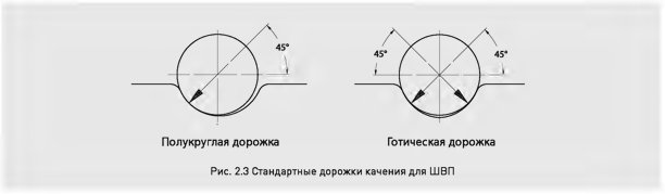

Darxton писал(а):б) на видео шлифованные винты, на это рассчитанные(как минимум теоритечески это так). при ослаблении натяга гайка сидит очень свободно.
Шлифованные винты бывают с двумя вариантами профиля - для натяга двойной гайкой и для натяга подбором шариков:

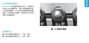

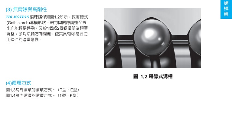

Я в курсе. Только второй вариант(который используется в ШВП TBI) ничуть не исключает натяга двойной гайкой.

Darxton писал(а):Я в курсе. Только второй вариант(который используется в ШВП TBI) ничуть не исключает натяга двойной гайкой.
Я про то, что попытка натянуть заменой шариков ШВП с дорожками по первому типу обычно и приводит к мертвому ходу при отсутствии люфта.

Это понятно, но какое это имеет отношение к винтам TBI, которые и применяются в этом ролике?

Darxton писал(а):Это понятно, но какое это имеет отношение к винтам TBI, которые и применяются в этом ролике?
В вашем ролике говорится, что подтянув гайку (как я понял двойную) вам удалость устранить люфт, а мёртвый ход остался. Я поделился своим и не только опытом:
UAVpilot писал(а):"Мёртвый ход" при отсутствии люфта как правило является результатом попытки сделать натяг заменой шариков в ШВП, профиль дорожек которой не расчитан на это...
при этом совершенно не важно кто поставил не те шарики, вы или производитель. Если есть желание можете попробовать заменить шарики на меньший номинал и снова натянуть - мёртвый ход должен уменьшится. Произойдёт смещение точки контакта в сторону от дна канавки...

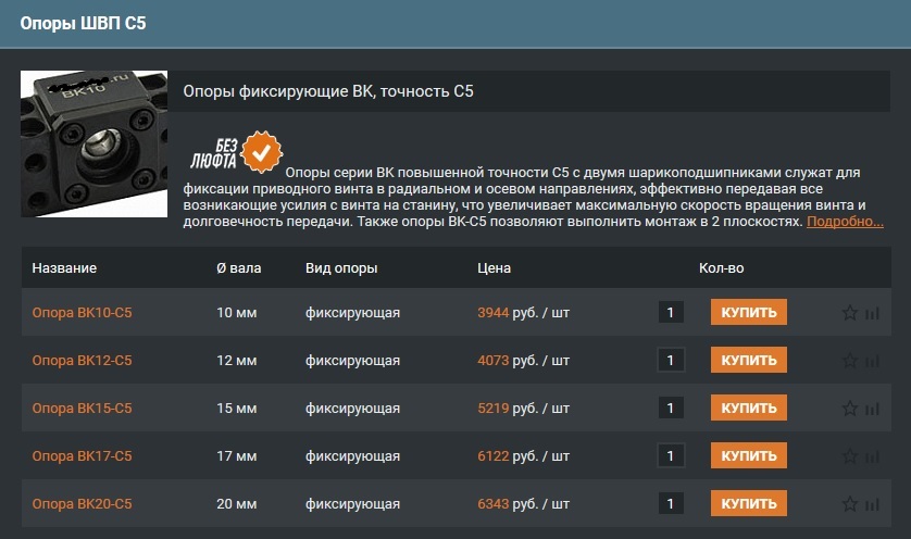

Darxton писал(а):но я еще не встречал опор без люфта
Если что, могу подсказать, где купить. Только в личку, чтоб не сочли за рекламу :)

Ирония судьбы. Единственные реально безлюфтовые опоры - это самые дешевые китайские, в которые мы ставим те самые кольца. Вот их действительно можно натянуть до полного отсутствия люфта...

Darxton, а как измеряете люфт? Может, такую силу прикладываете, что просто упругая деформация проявляется :) ? Не пойму, откуда он может взяться в дуплексе. Да и, наверняка, дуплекс не с ultra light или light натягом, а пожёстче..

Откуда появляется появляется...
а) вот такие дуплексы. Вы шпиндели за ось потяните как следует, там тоже будет.
б) корпус тоже никто с точностью в микроны не делает, и поверхность не готовит

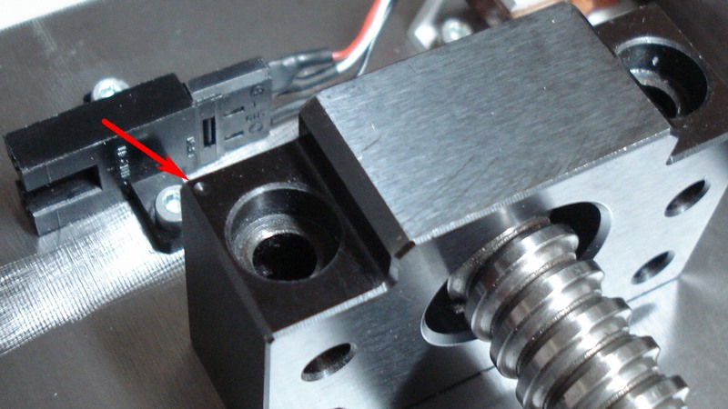

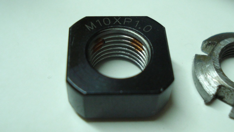

Dimka_almighty писал(а):Шлифована-перешлифована, покрытие хорошее.
Более того чтоб не повредить резьбу на ШВП под винтами гайки бронзовые вставки. На каждой из сторон стоит метка, я так понимаю, для правильной ориентации при расстачивании.
