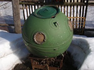

бак.jpg (3924 просмотра) <a class='original' href='./download/file.php?id=42357&mode=view' target=_blank>Загрузить оригинал (67.32 КБ)</a>
настоящий топливный бак настоящего ракетного двигателя космического аппарата. крышка то ли от от большого ведра, то ли от бачка диаметром см 50 примерно.
несколько изделий изготавливаются по одной технологии , иногда из одного куска материала и иногда в одну смену на одном оборудовании.часть изделий идёт на испытания и по их итогам принимается решение о судьбе партии.он остался , остальные улетели, но "...обещали вернутся" :)
изготовлен из алюминиевого сплава, скорее всего амг6 . толщина стенки в зоне пропиленной горловины 5 или 6 мм примерно(точно не помню).штуцеры из нержи. состав топлива мне неизвестен.внутри покрытия нет, снаружи загрунтован и окрашен.возможно покрытия наносятся после испытаний... сварен из двух половинок и центрального пояса в автоматическом режиме неплавящимся электродом с присадком. под штуцеры элементы вварены руками. вероятно в камере. обратное формирование оч хорошее.
газ под большим давлением содержится в шар-баллонах. по команде пиропатрон прорывает металлическую мембрану в затворе и газ начинает давить на мембрану внутри этого бака.мембрана вытесняет топливо через большие отверстия , которые сейчас заварены не окрашенными заглушками, в двигатель.
"лететь-так лететь! " :)
полагаю, что всё таки после изготовления шара, его "ободрали" фрезой по поверхности на глубину примерно 1.5 мм, за исключением зон приваренных элементов. характерные следы механической обработки просто не видны на фото,плюс краска что то приглушила, но в живую фактура хорошая.
ныне используется на дачном участке. хорошая иллюстрация достижений технологии...:)

Andy52280
Сообщения: 811
Репутация: 188
Откуда: Тульская область
Re: Фото и видео станков
Сообщение Andy52280 »
Надеюсь, в нем НИКОГДА не было топлива? Иначе эта чтука зело ядовита может быть. В Казахстане от притащенной в хозяйство металлюги из верхних слоев атмосферы народ помирал. Даже без видимых остатков топлива.

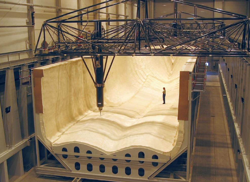

eew-machenbau-jpg.JPG (3880 просмотров) <a class='original' href='./download/file.php?id=42391&mode=view' target=_blank>Загрузить оригинал (106.28 КБ)</a>
Глядя на эту картинку я уже не могу сказать, что чел суёт пальцы в работающий станок... :roll:
Даже если убежит от шпинделя, прыгать с такой высоты на железные фермы и бетонный пол - тоже не весело.

Andy52280 писал(а):Надеюсь, в нем НИКОГДА не было топлива?
Никогда небыло. Первый раз топливо в них оказывается только на стартовой площадке. На заводе их испытывают либо маслом, либо водой (в зависимости от назначений)
Andy52280 писал(а):В Казахстане от притащенной в хозяйство металлюги из верхних слоев атмосферы народ помирал.
Много раз видел в центральной части Казахстана у народа алюминивые сараи подозрительно круглой формы...
