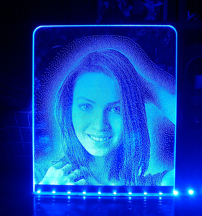

Вот одна из лучших, по всей видимости, работ на этом форуме:
