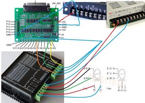

Помогите определиться с параметрами станка.
Появилась идея собрать станочек для души от нечего делать и первым делом я взял и купил электронику:
3 PCS 57BYGH633 Stepper Motor with 270oz-in, 3.0A,6.35mm motor shaft diameter, 6 LEADS
1 PC 350W,36VDC power supply
1 PC Breakout board & cable
Еще дома оказался БП на +5В
Вроде разобрался как подключать.
И тут все мои гениальные идеи пропали. Хочу собрать станок для .... фрезеровки дерева, может и алюминия (хотя зачем пока не пойму). В будущем чтоб можно было расширить до больших размеров без труда. И прекрепить 4 а то и 5 ось.
При этом с бюджетом на механику по минимуму (для начала).
Подскажите в какую сторону смотреть (существующие проекты)?, что подойдет для моих моторчиков?, с чего начать проектирование?, как сократить затраты по механике(может на чем то не желательно экономить а на чем то просто нельзя?
Заранее спасибо.
схема2.jpg (5597 просмотров) <a class='original' href='./download/file.php?id=21633&mode=view' target=_blank>Загрузить оригинал (268.52 КБ)</a>

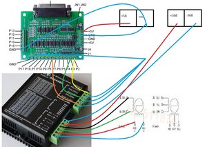

Если так соедините, то ваши драйвера пыхнут синеньким красивым дымом.
У них ограничение 50В постоянки, а вы хотите подать 72В.

Блин чуть голову не сломал где 72 вольта? Подскажите стоит ли заморачиваться с фанерой или варить из металла? Фанера есть и с ней проще работать

slih писал(а):где 72 вольта
+36 и -36 дают 72В разницу потенцалов. у вас там в системе еще граунд есть это типа 0 В. хотя бы рисовали правильно, ато без инструкции какой БП все неоднозначно

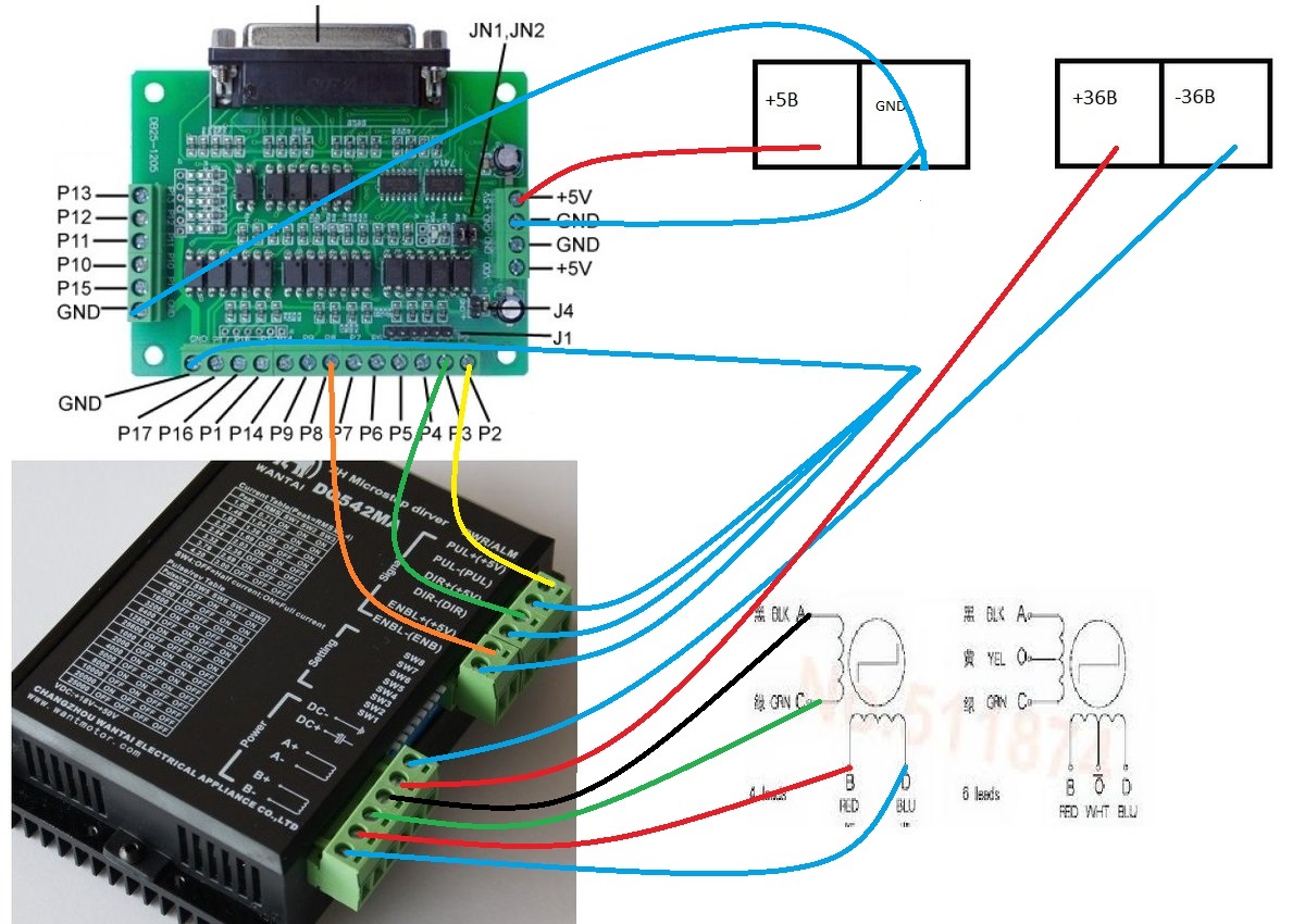

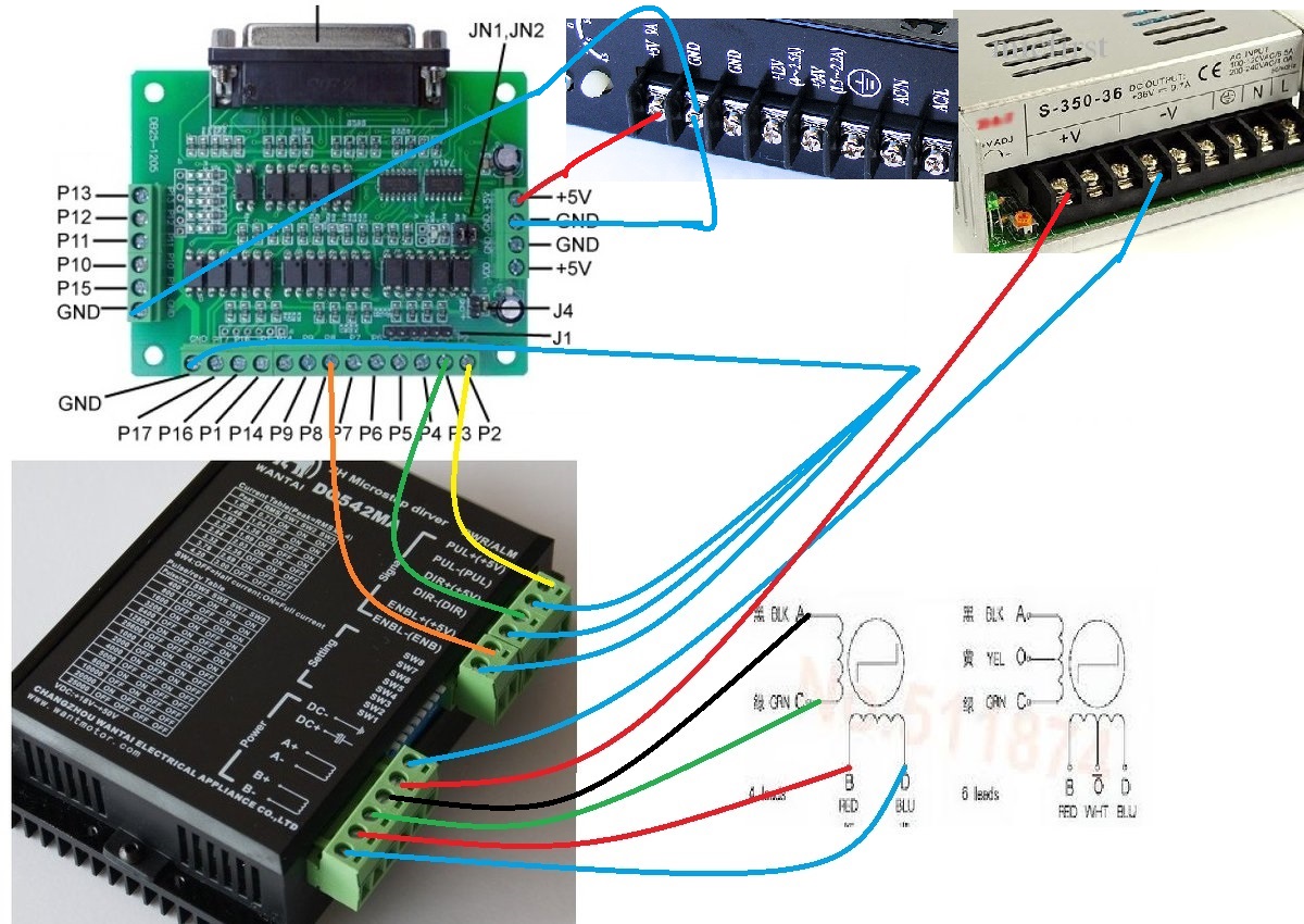

Тогда так:
схема2.jpg (5469 просмотров) <a class='original' href='./download/file.php?id=21675&mode=view' target=_blank>Загрузить оригинал (317.46 КБ)</a>

aegis писал(а):+36 и -36 дают 72В разницу потенцалов.
это "профдеформация сознания", характерная для электронщиков. я сам такой :) Не могу общий провод назвать "минусом" или "землей".
Этот БП однополярный на 36 вольт. А значок "заземление" - это просто корпус, ни с чем внутри БП не связанный, разве что с входными LC-фильтрами.

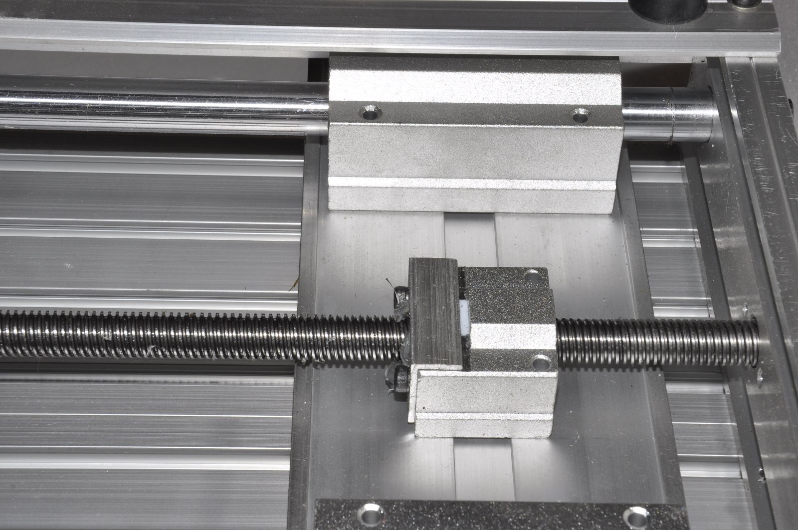

P.S. Забыл, у китайцев станки которые 3020, с трапецеидальными винтами, в них стоят двухзаходные винты 1204, с шагом 2мм.
_DSC0067.JPG (5139 просмотров) <a class='original' href='./download/file.php?id=21831&mode=view' target=_blank>Загрузить оригинал (261.47 КБ)</a>

Re: Станок "для ..."v1.0
Baha писал(а): двухзаходные винты 1204, с шагом 2мм.
Так не бывает. У винта 1204 шаг резьбы 4 мм.
Baha
Сообщения: 595
Зарегистрирован: 29 сен 2008, 17:37
Репутация: 26
Откуда: Тараз-Москва
Сообщение Baha »
UAVpilot писал(а):Так не бывает. У винта 1204 шаг резьбы 4 мм.
Может для вас и не бывает.
У двух заходного винта 1204, 4мм это ход, 2мм это шаг. Если это будет трех заходный винт шагом 2мм, то ход будет 6мм, за один оборот перемещается на 6мм.
Еще один плюс много заходного винта кроме повышенного КПД, повышенная жесткость винта, в сравнений того же диаметра однозаходным.
