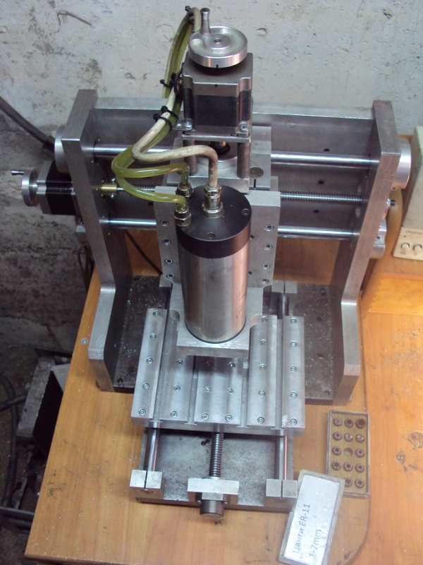

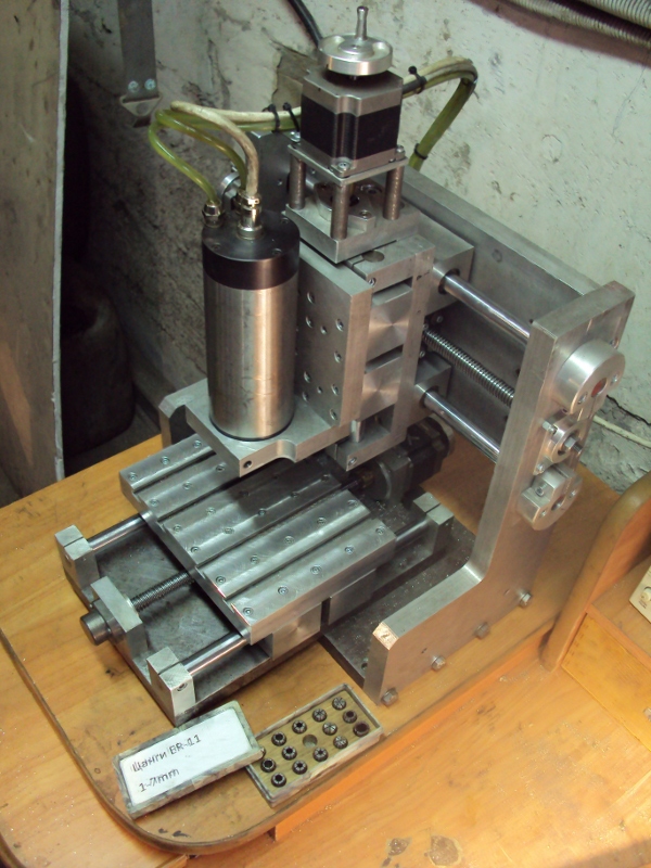

Ура наконец доделал станок до конца. Бронзу и алюминий грызет на ура, погрешность при фрезеровке круга получилась 0,08мм. Сталь хочу попробовать фрезернуть, но пока фрез нету...
Буду выставлять его на продажу, ребят, какая цена адекватная для него, как считаете. Буду продавать со шпмнделем.

Мда... снял розовые очки... на свои некоторые вопросы ответ я уже нашел... Вся жесткость данной конструкции сходит на нет из за висячих направляющих. При фрезеровании металла довольно сильно ощущается вибрация. Сегодня пробовал фрезеровать различные штуки...
Пластик, дерево, текстолит получается офигенно: овальность отверстия 20мм - 0,02-0,03мм
Бронза, алюминий такое же отверстие 0,05 - 0,1 мм все время по разному выходит.
Сталь походу дела не реально без эмульсии, а с эмульсией там все загадится к черту.

А вы направляющие как струну растяните. Сверлится в торце отверстие, направляющую делаете короче чем посадочное место и растягиваете.

Даст ли это эффект? Вы так делали?
Re: Доведение до ума станка 200*150*93
sr480 писал(а):А вы направляющие как струну растяните. Сверлится в торце отверстие, направляющую делаете короче чем посадочное место и растягиваете.
Бесполезно. Чтобы существенно повысить жесткость таким способом, придется растягивать направляющую с усилием в несколько тонн, а то и десятков тонн.

В предыдущих постах не нашёл упоминаний диаметра ваших направляющих, если не тайна то какие они?
я так думаю там 20мм и если на них есть изгиб то не проще ли поставить более толстые...

Сергей Саныч писал(а):Чтобы существенно повысить жесткость таким способом, придется растягивать направляющую с усилием в несколько тонн, а то и десятков тонн.
Если растягивать направляющие с таким усилием на этом станке, то я думаю сам станок свернёт в бараний рог :hehehe:

При таком конструктиве натягивать направляйки нет смысла. Начнет вести станину. Факт.

ievgenij, Я об этом постом выше написал :hehehe:
