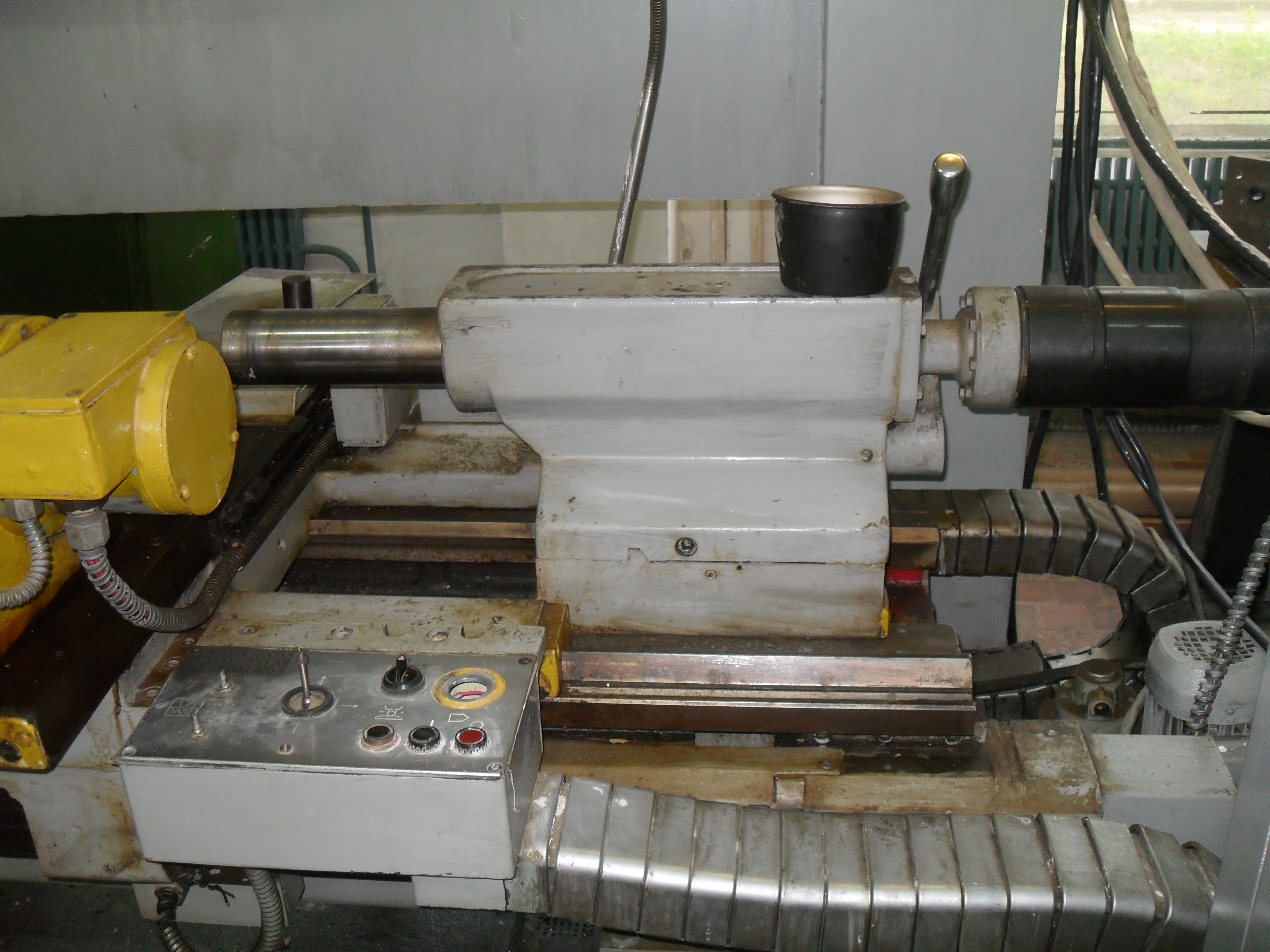

16К20Ф3С18 с асинхронными приводами подачи "Размер 2М" и автоматической коробкой скоростей
Отдельная тема по модернизации этого станка: Модернизация 16К20Ф3 LinuxCNC #1

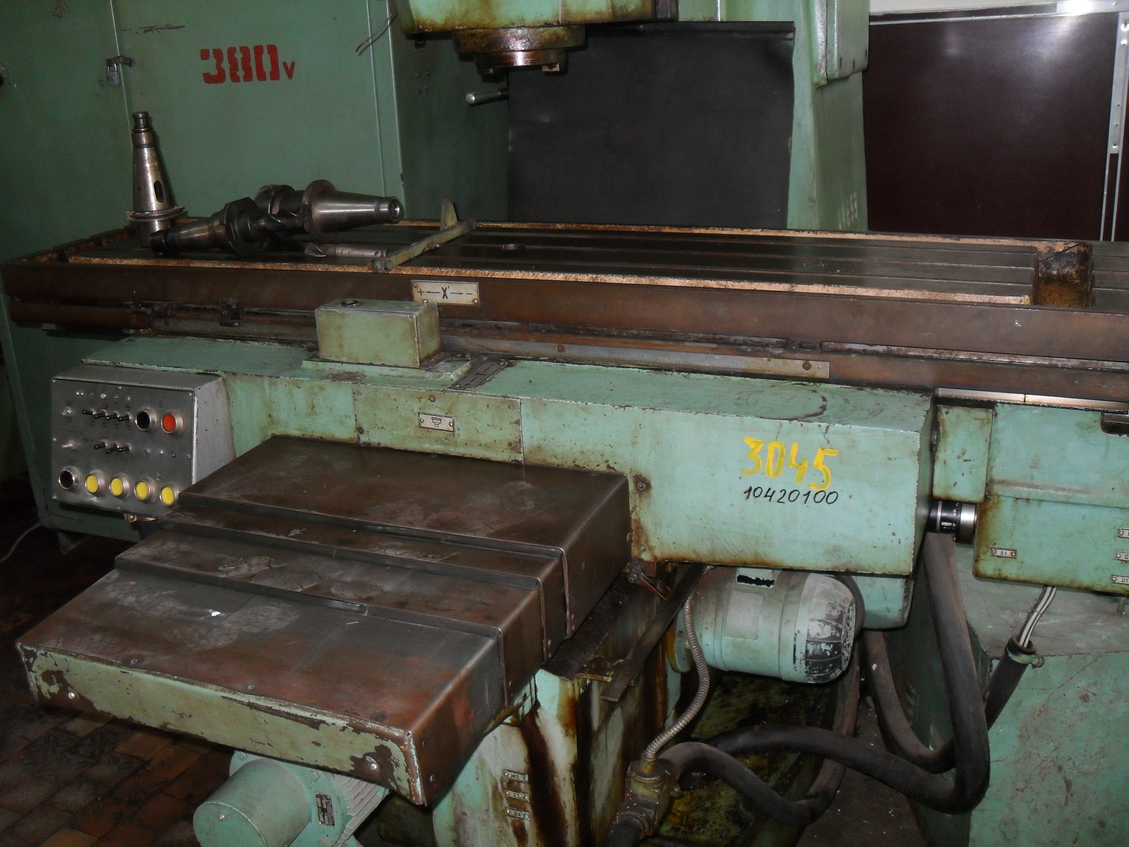

6Р13Ф3 с приводами постоянного тока
SAM_2164.JPG (22436 просмотров) <a class='original' href='./download/file.php?id=17271&mode=view' target=_blank>Загрузить оригинал (2.48 МБ)</a>
SAM_2225.JPG (22436 просмотров) <a class='original' href='./download/file.php?id=17274&mode=view' target=_blank>Загрузить оригинал (2.53 МБ)</a>
SAM_2223.JPG (22436 просмотров) <a class='original' href='./download/file.php?id=17273&mode=view' target=_blank>Загрузить оригинал (2.6 МБ)</a>
SAM_2222.JPG (22436 просмотров) <a class='original' href='./download/file.php?id=17272&mode=view' target=_blank>Загрузить оригинал (2.58 МБ)</a>

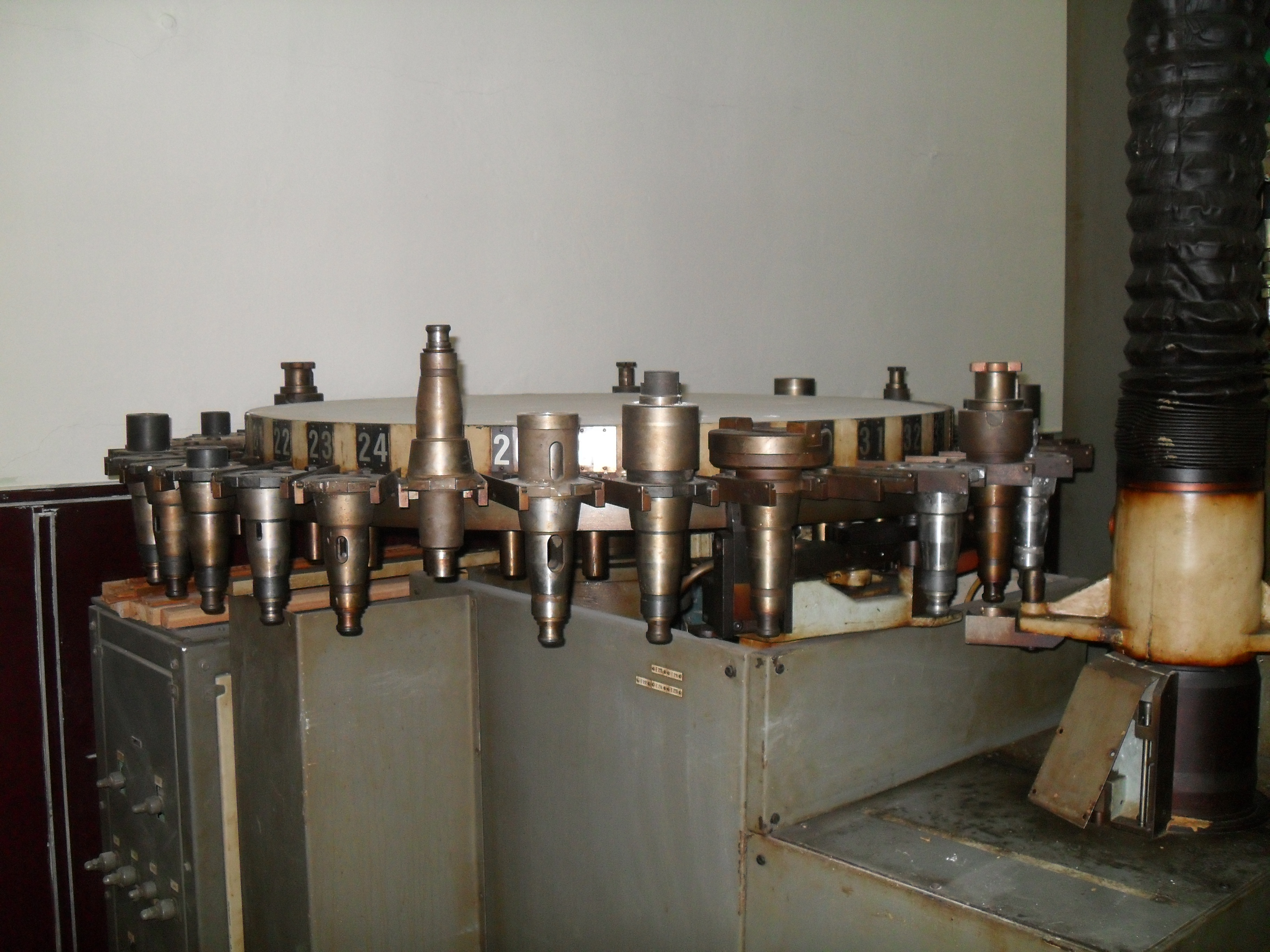

И жемчужина коллекции - обрабатывающий центр С500/03 с револьверной головкой и магазином на 36 позиций. Весит 11,5т
Естественно, восстановить станок такой сложности практически нереально для нас.
SAM_2189.JPG (22427 просмотров) <a class='original' href='./download/file.php?id=17275&mode=view' target=_blank>Загрузить оригинал (2.54 МБ)</a>
Магазин инструментов (22427 просмотров) <a class='original' href='./download/file.php?id=17276&mode=view' target=_blank>Загрузить оригинал (2.6 МБ)</a>

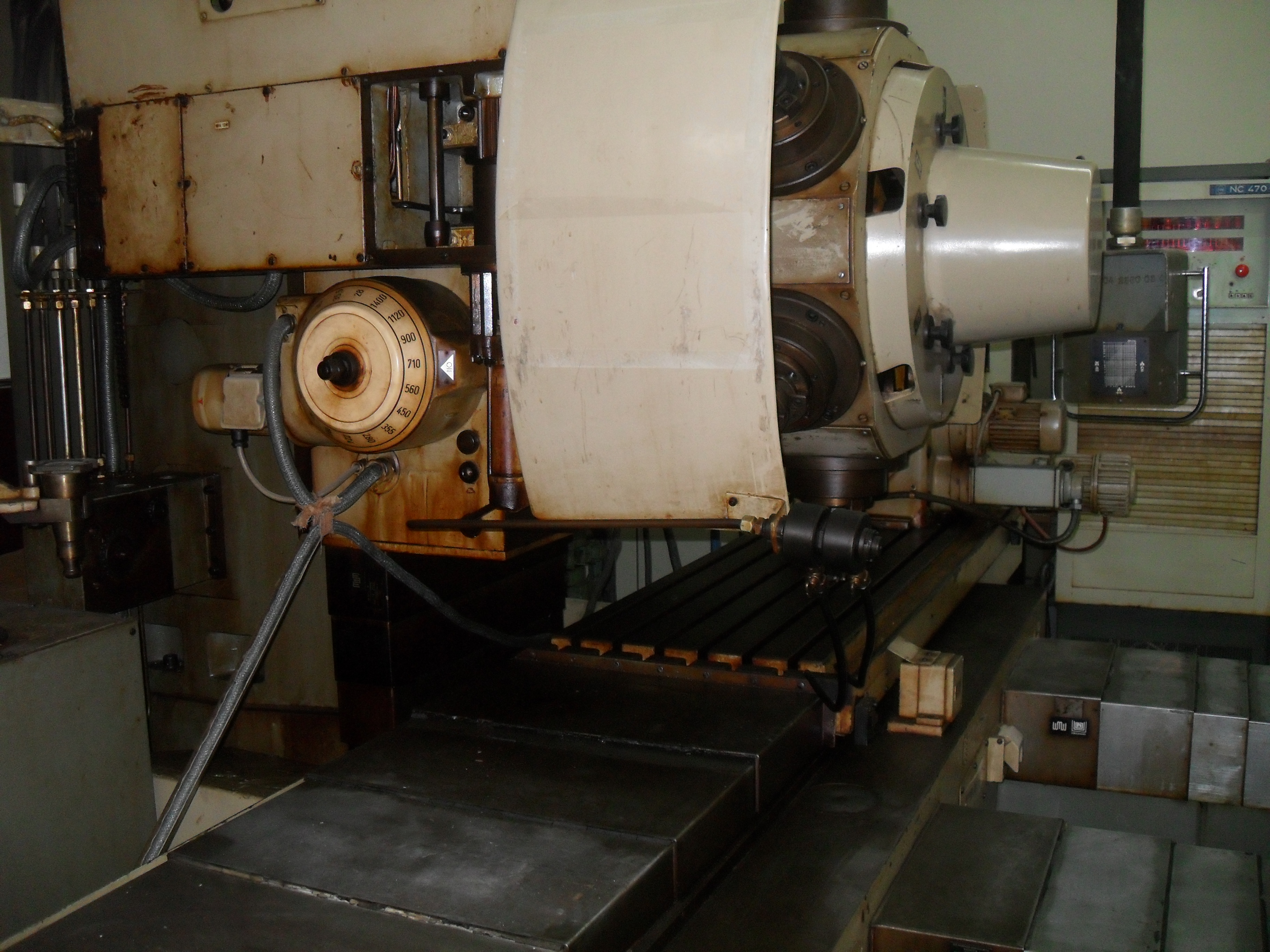

Револьверная головка (22427 просмотров) <a class='original' href='./download/file.php?id=17278&mode=view' target=_blank>Загрузить оригинал (2.56 МБ)</a>

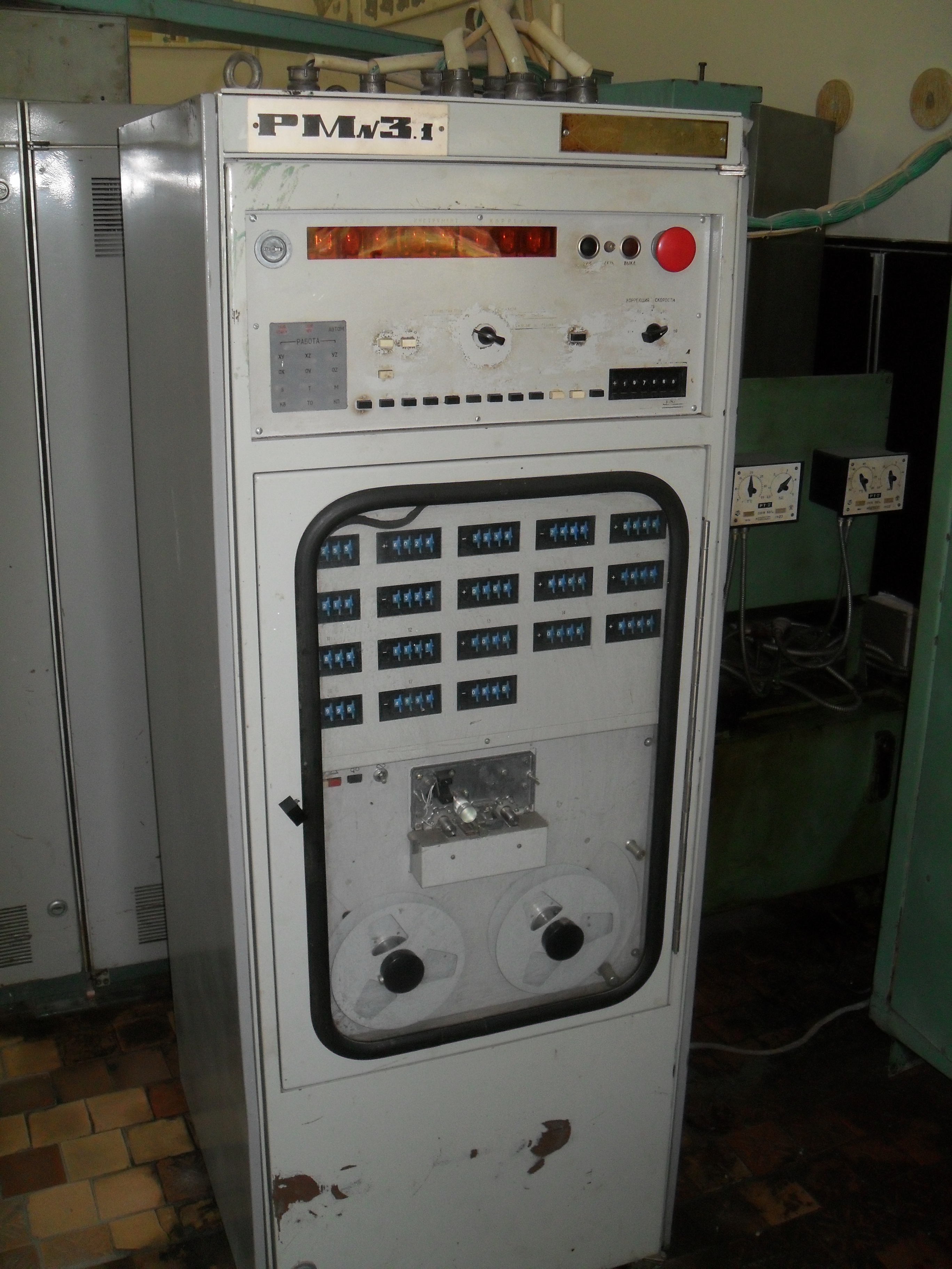

Шкафы системы ЧПУ (22427 просмотров) <a class='original' href='./download/file.php?id=17286&mode=view' target=_blank>Загрузить оригинал (2.59 МБ)</a>
Шкафы системы ЧПУ

Все родное. На 3 фото внизу штуковина с 2 захватами, которая берет инструмент из магазина и тащит в другую руку (справа посередине), а та уже ставит в верхнюю позицию револьверной головки. Т.е. смена идет без прерывания обработки.
Этот станок примерно в 1990 привезли и собрали... говорят, что все работало. А теперь бесполезная груда металла. Разве что оправки куда-то приспособить, ISO50 вроде.

Зато токарный недавно продвинулся, подключаю к LinuxCNC в тестовом режиме. Шпиндель плавно регулируется от ЧПУ с учетом положения ручки на передней бабке, приводы тоже работают. На очереди револьверка.

станина мне нравится. ШВП можно было посерьезнее чутка, ну и револьверная голова это блин нечто.

Именно голова у меня вызывает больше всего вопросов.
Ну почему нельзя было сделать один нормальный шпиндель?!
Сам станок не слишком скоростной, зачем ему призрачная экономия времени смены инструмента такой ценой?
