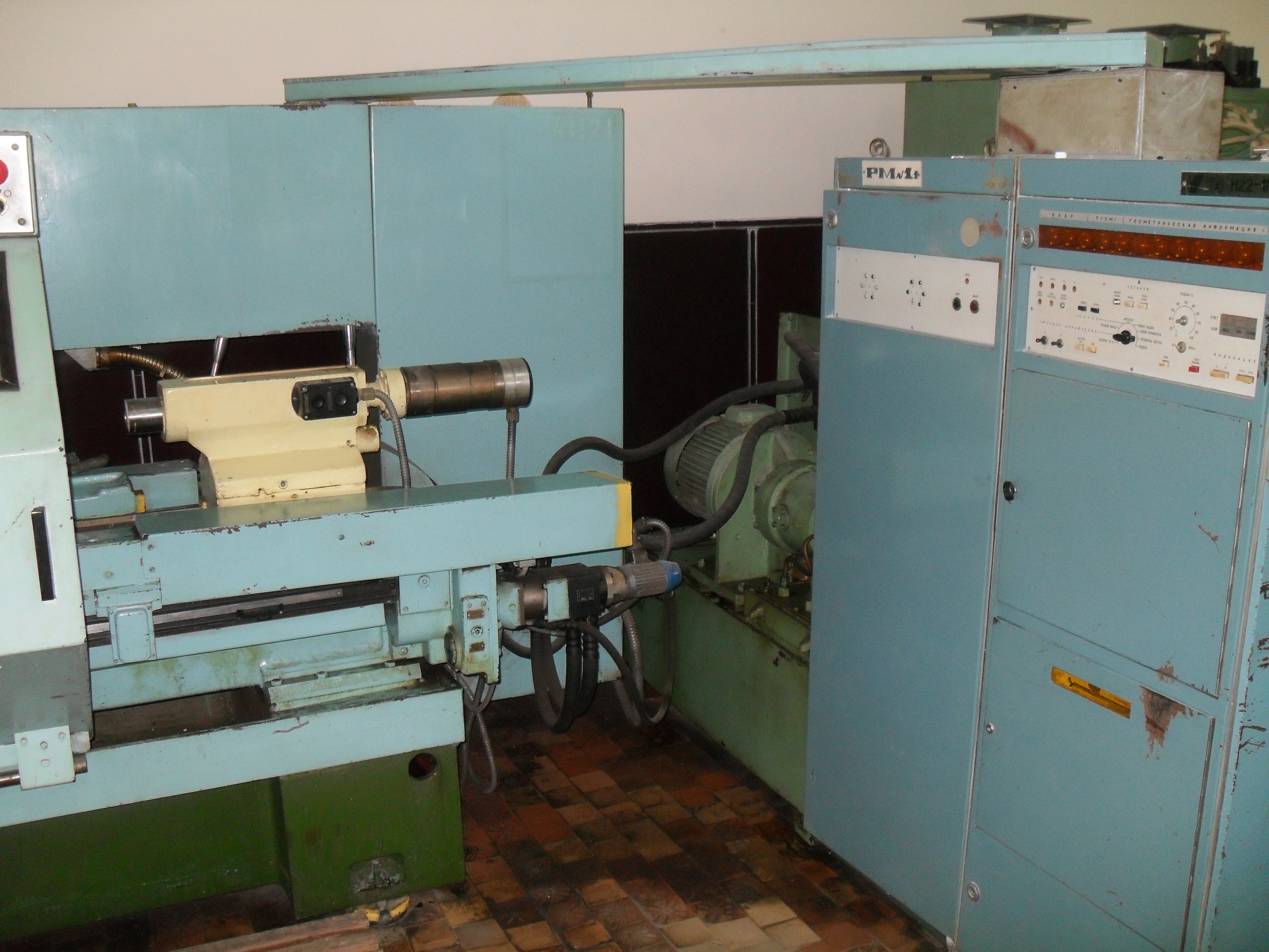

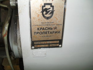

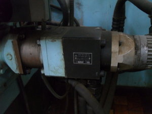

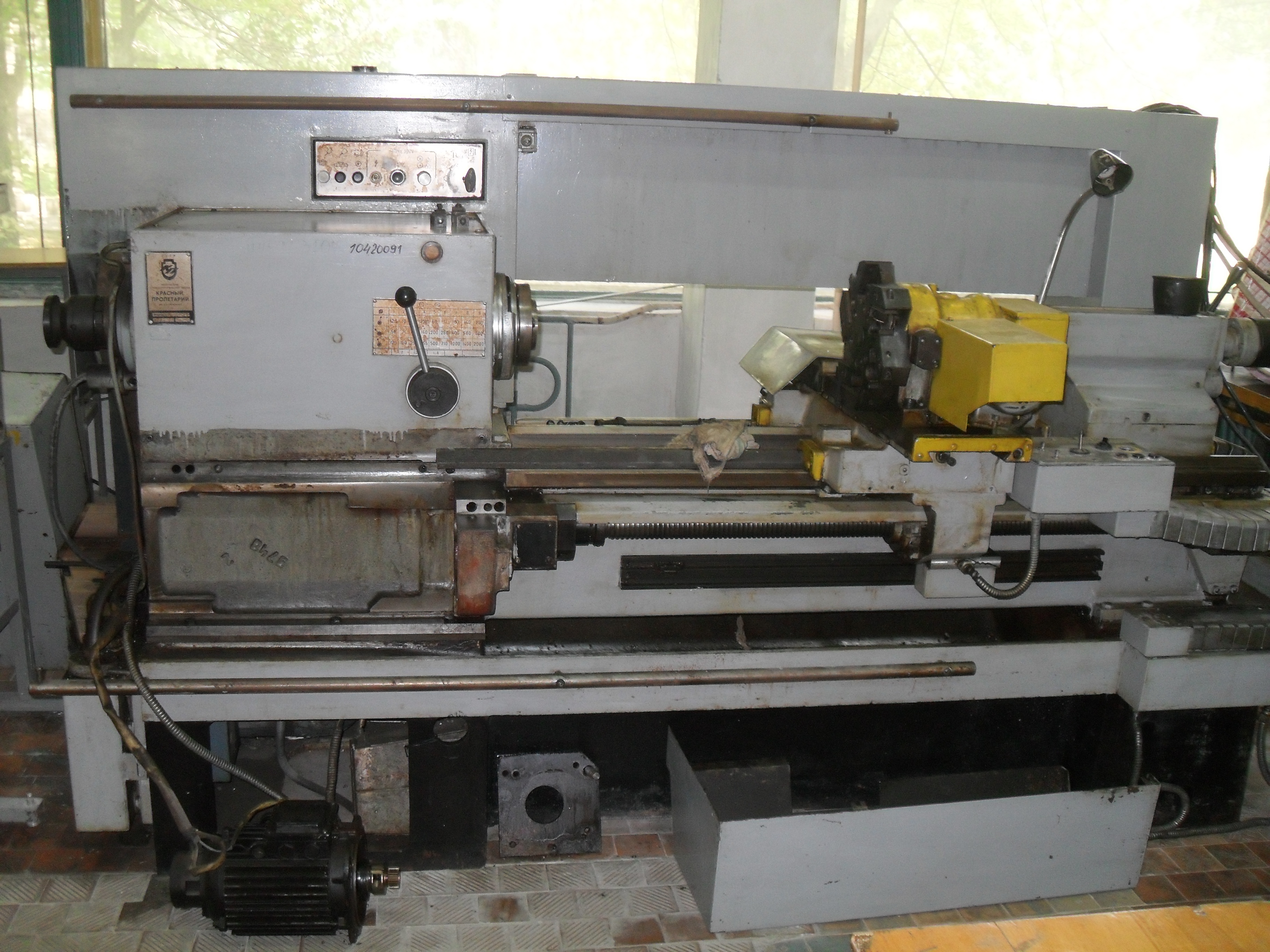

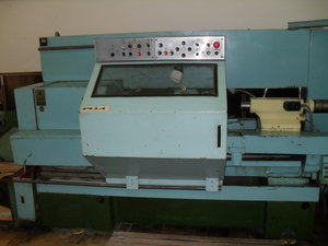

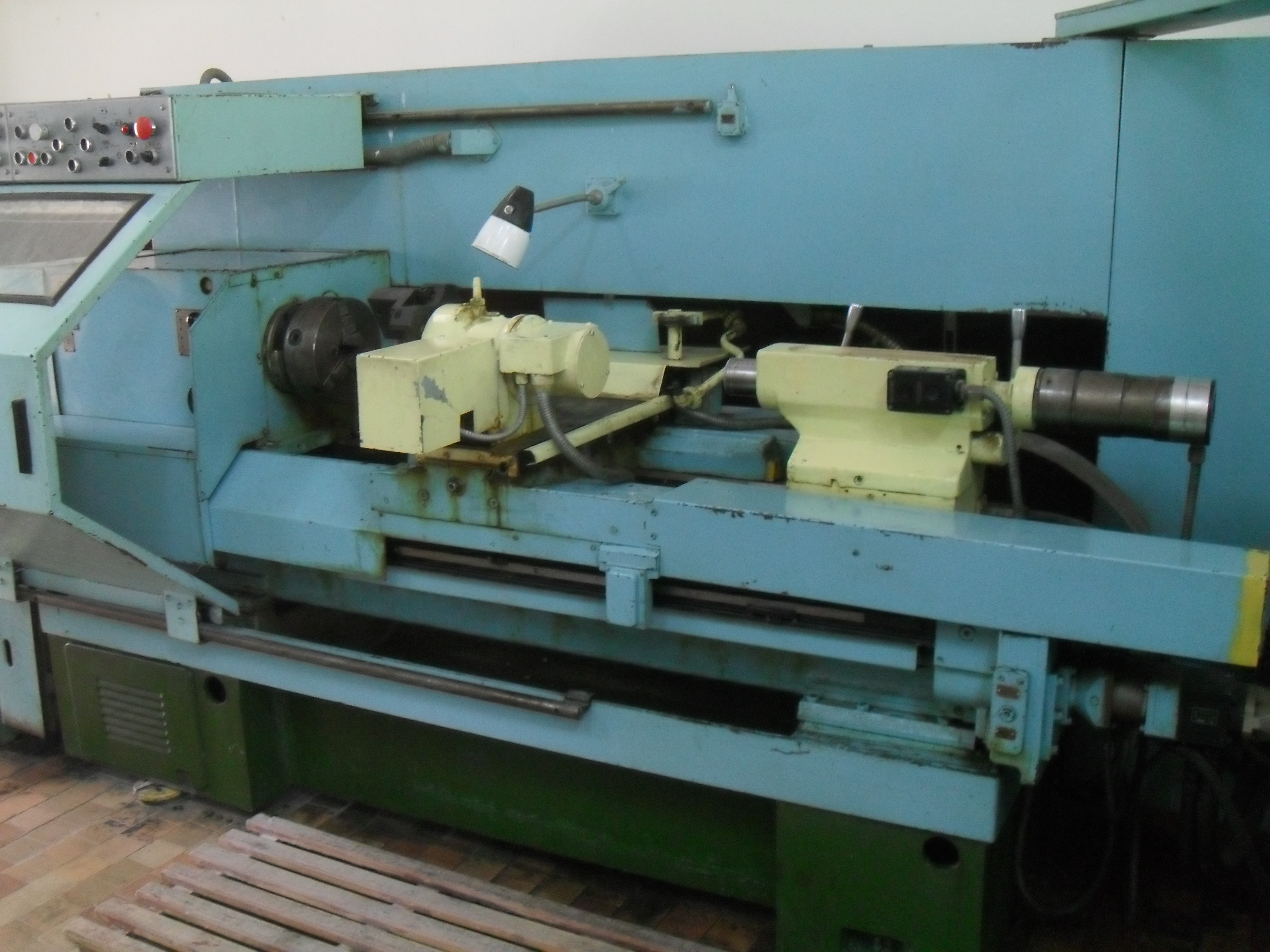

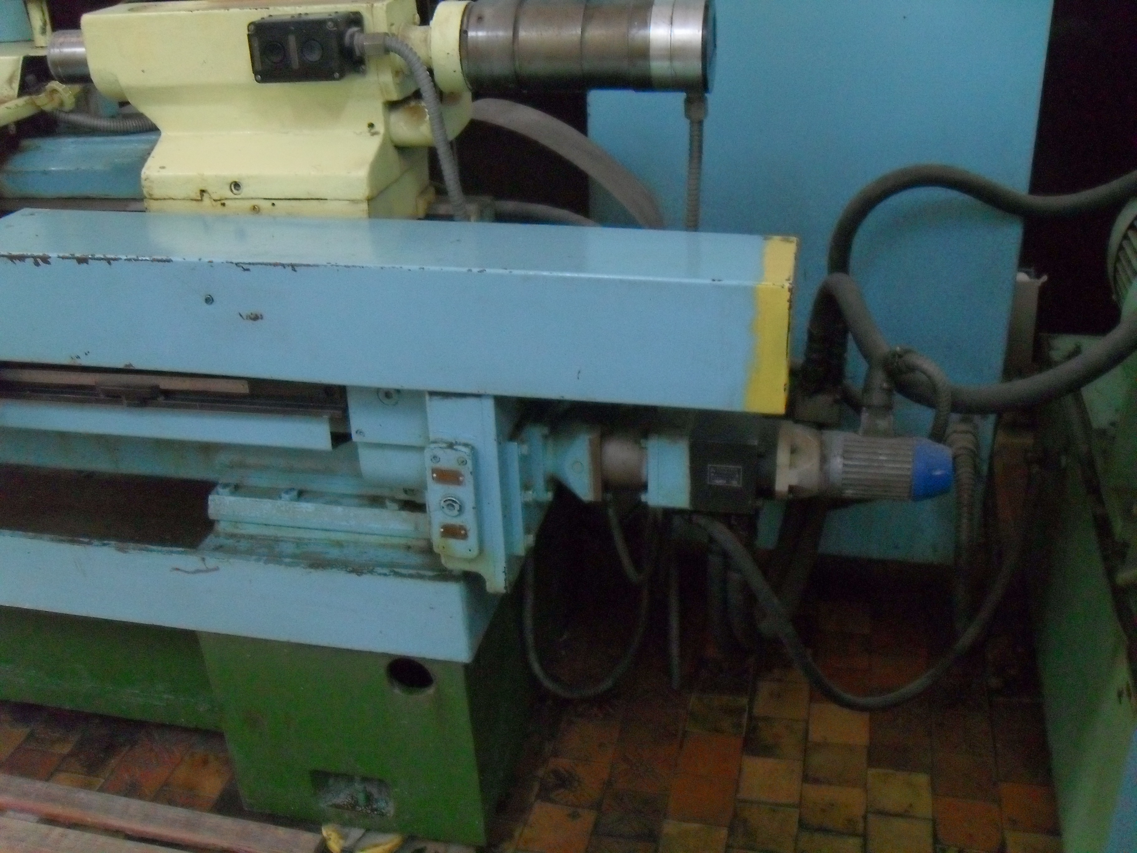

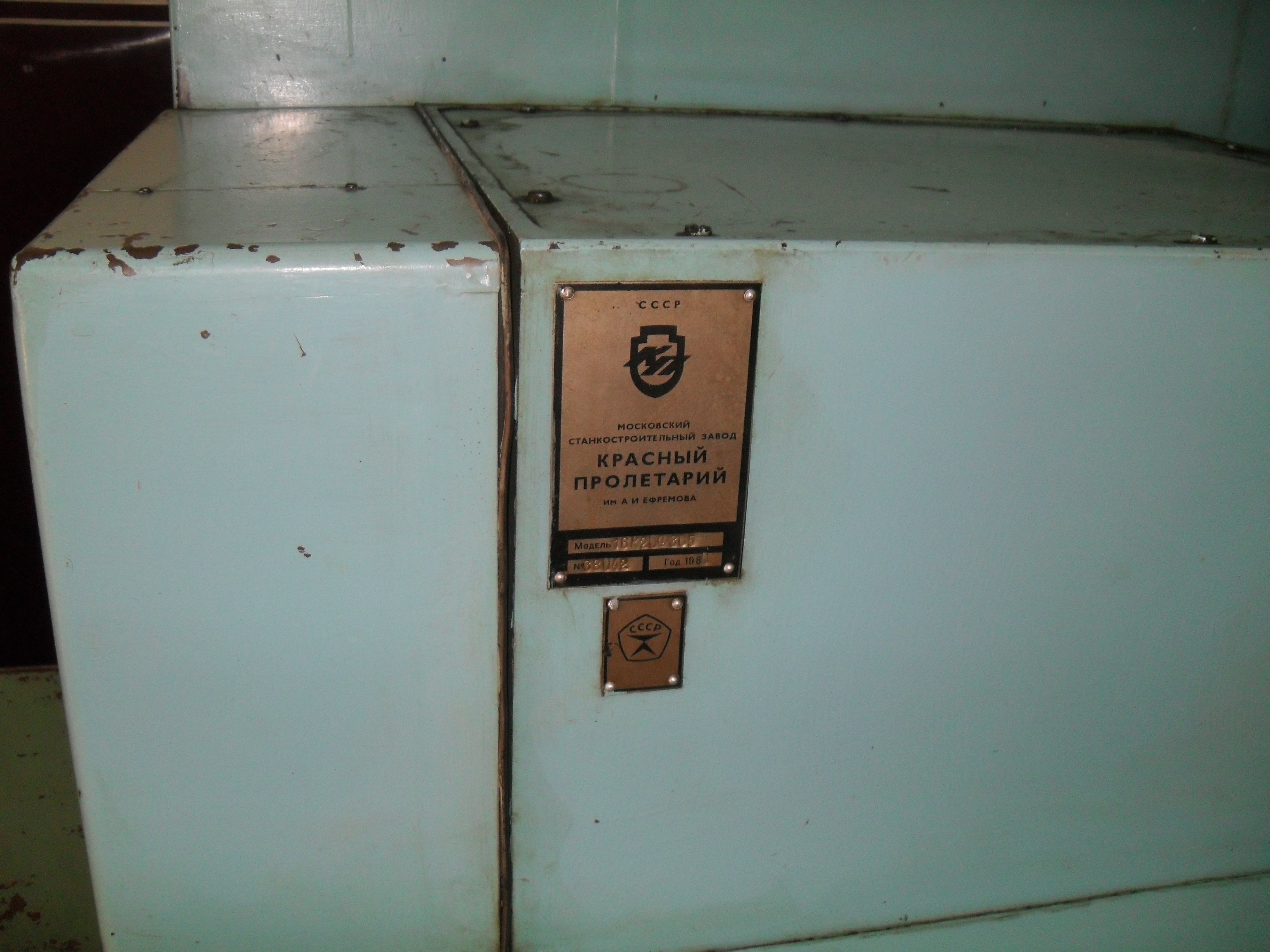

На работе есть несколько станков с ЧПУ времен СССР, все в неплохом физическом состоянии. Надо бы их запустить, сейчас рассматриваем варианты.
Возможно, кому-то будет интересно посмотреть. Один из станков достаточно редкий и интересный - его оставлю напоследок. Начну с самых обычных 16К20Ф3, их 2 штуки (даже 3, но тот полуразобранный).
16К20Ф3С5 с шаговыми приводами и гидроусилителями, автоматической коробкой скоростей.

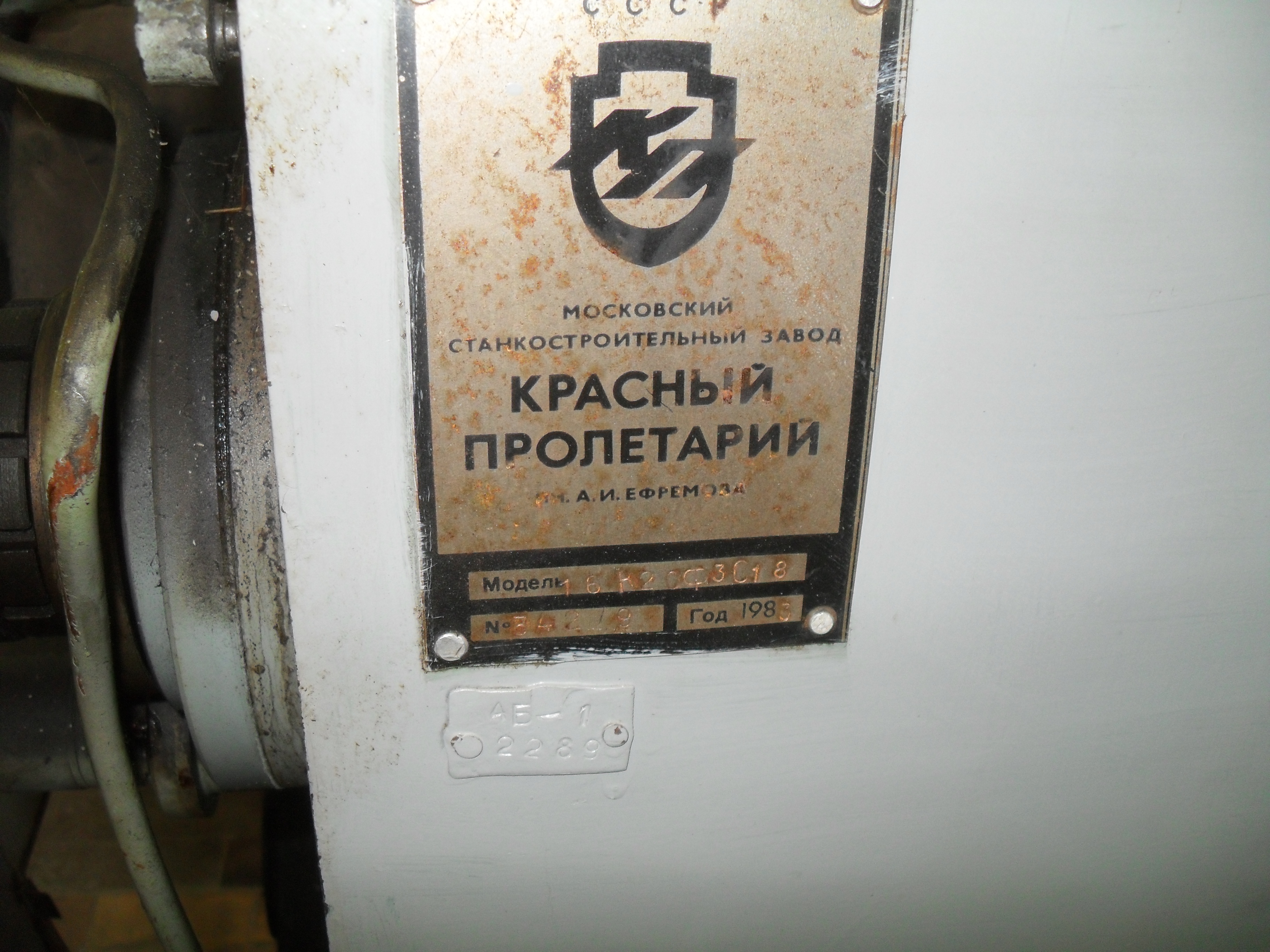

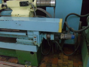

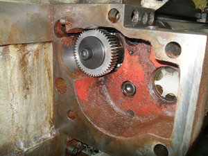

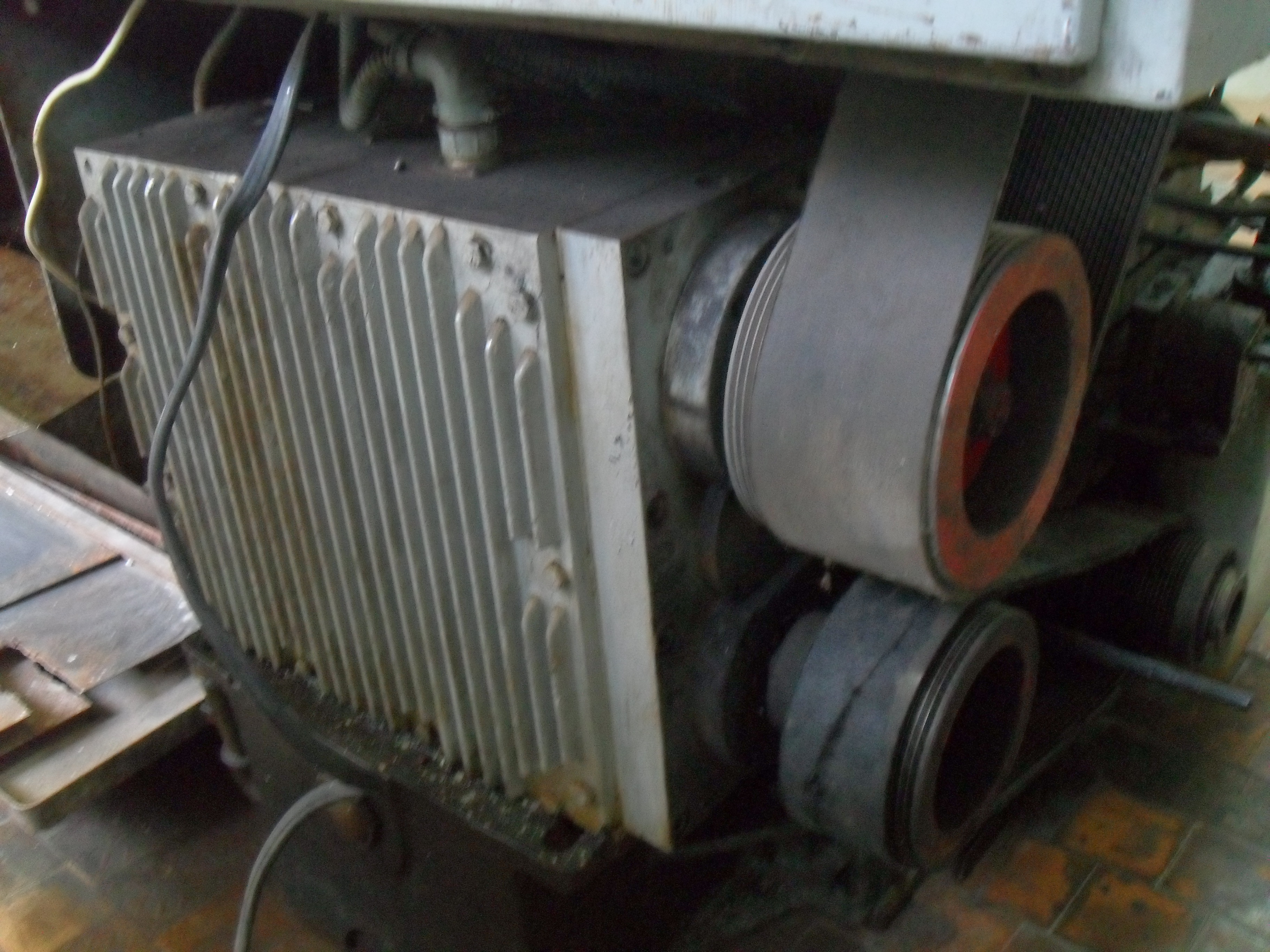

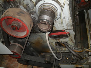

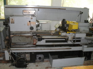

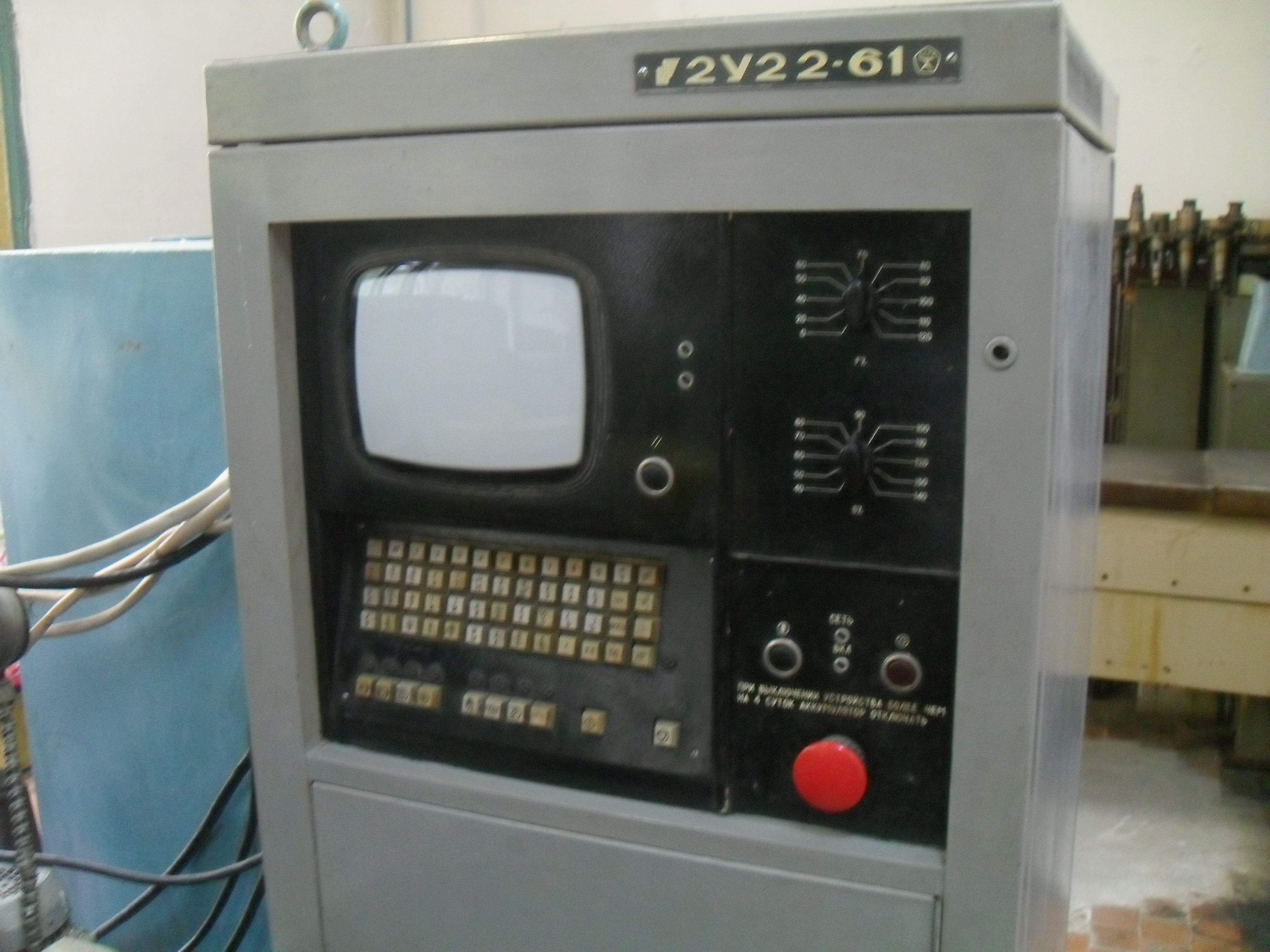

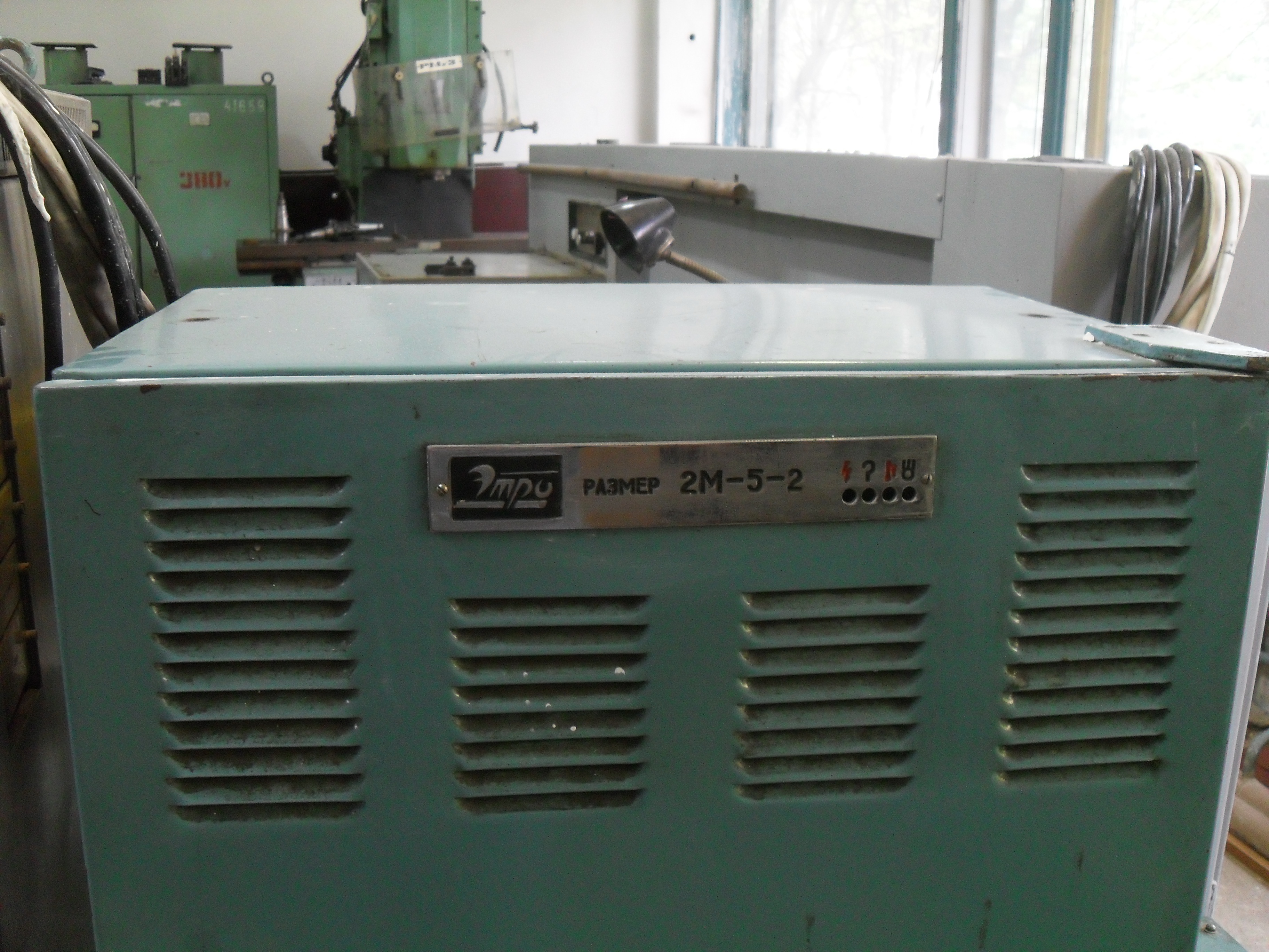

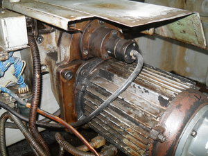

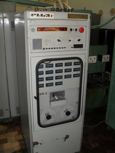

16К20Ф3С18 с асинхронными приводами подачи "Размер 2М" и автоматической коробкой скоростей
Отдельная тема по модернизации этого станка: Модернизация 16К20Ф3 LinuxCNC #1

мотор поперечного суппорта (22436 просмотров) <a class='original' href='./download/file.php?id=17265&mode=view' target=_blank>Загрузить оригинал (2.6 МБ)</a>
АКС (22436 просмотров) <a class='original' href='./download/file.php?id=17266&mode=view' target=_blank>Загрузить оригинал (2.59 МБ)</a>
АКС

шестерня на ШВП (22436 просмотров) <a class='original' href='./download/file.php?id=17269&mode=view' target=_blank>Загрузить оригинал (2.61 МБ)</a>
шестерня на ШВП

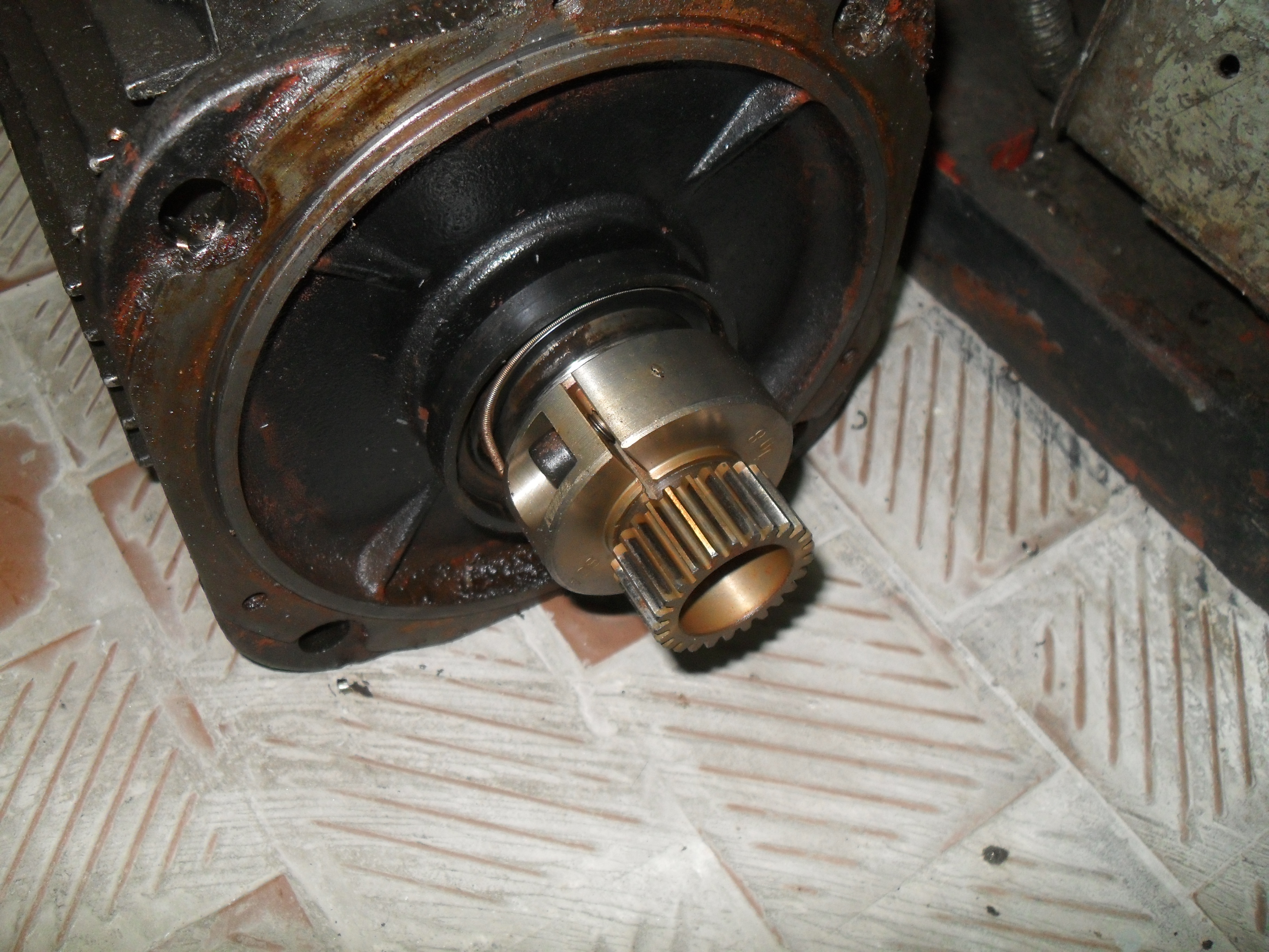

шестерня на моторе (22436 просмотров) <a class='original' href='./download/file.php?id=17270&mode=view' target=_blank>Загрузить оригинал (2.54 МБ)</a>
шестерня на моторе

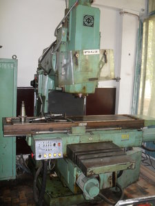

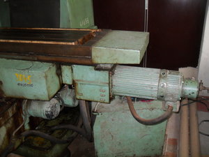

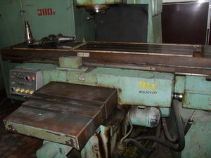

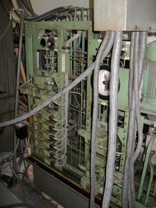

6Р13Ф3 с приводами постоянного тока

PKM писал(а):6Р13Ф3 с приводами постоянного тока
На таком тоже работал когда-то, только ЧПУ были NC110 :)

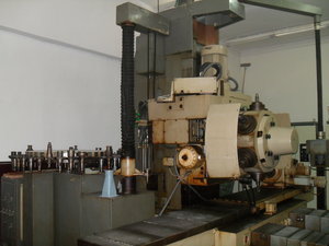

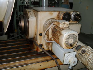

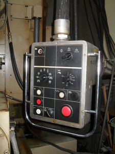

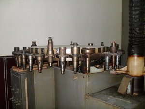

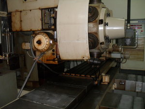

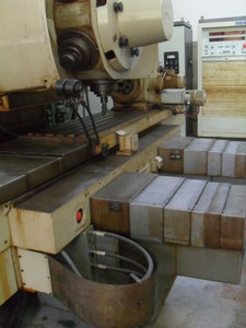

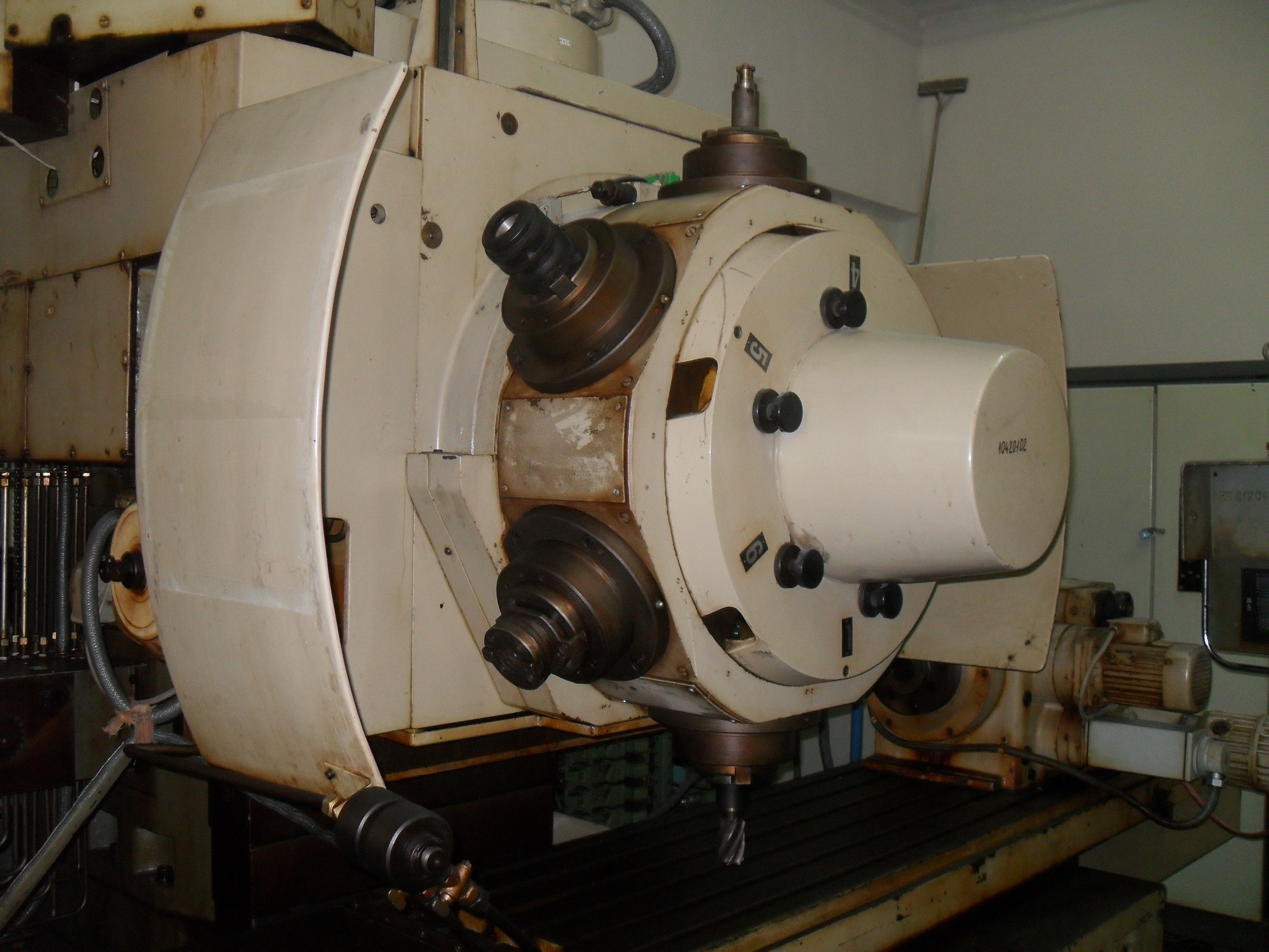

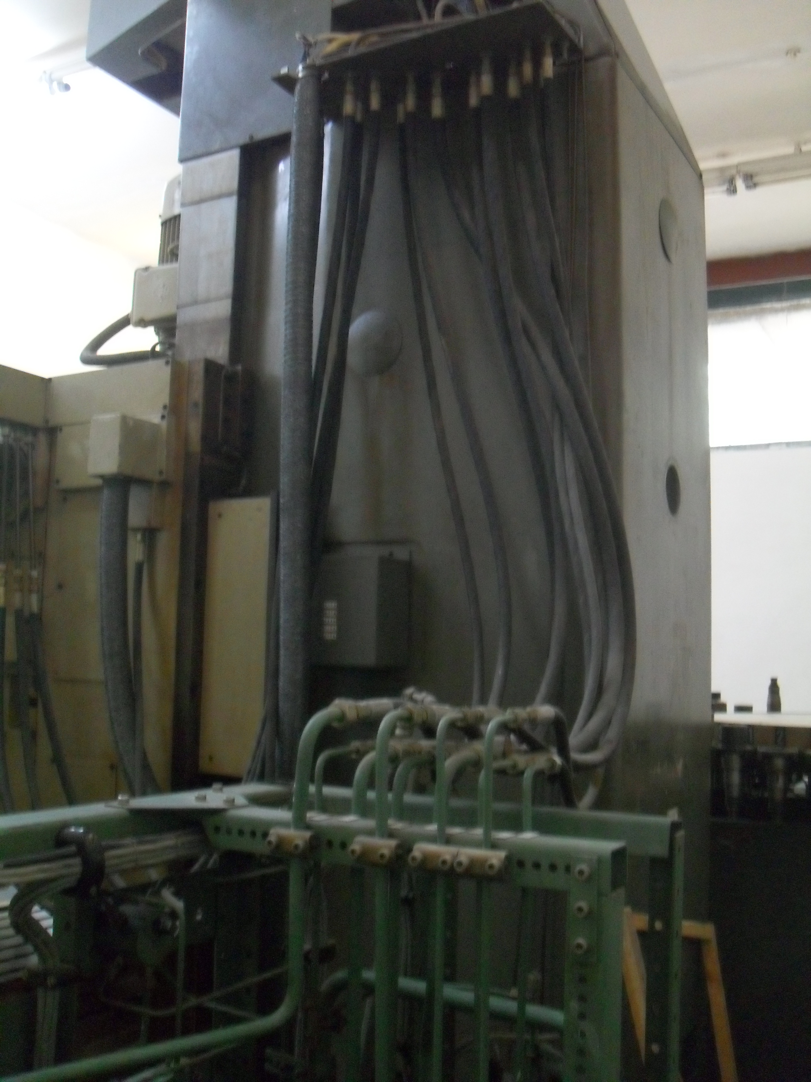

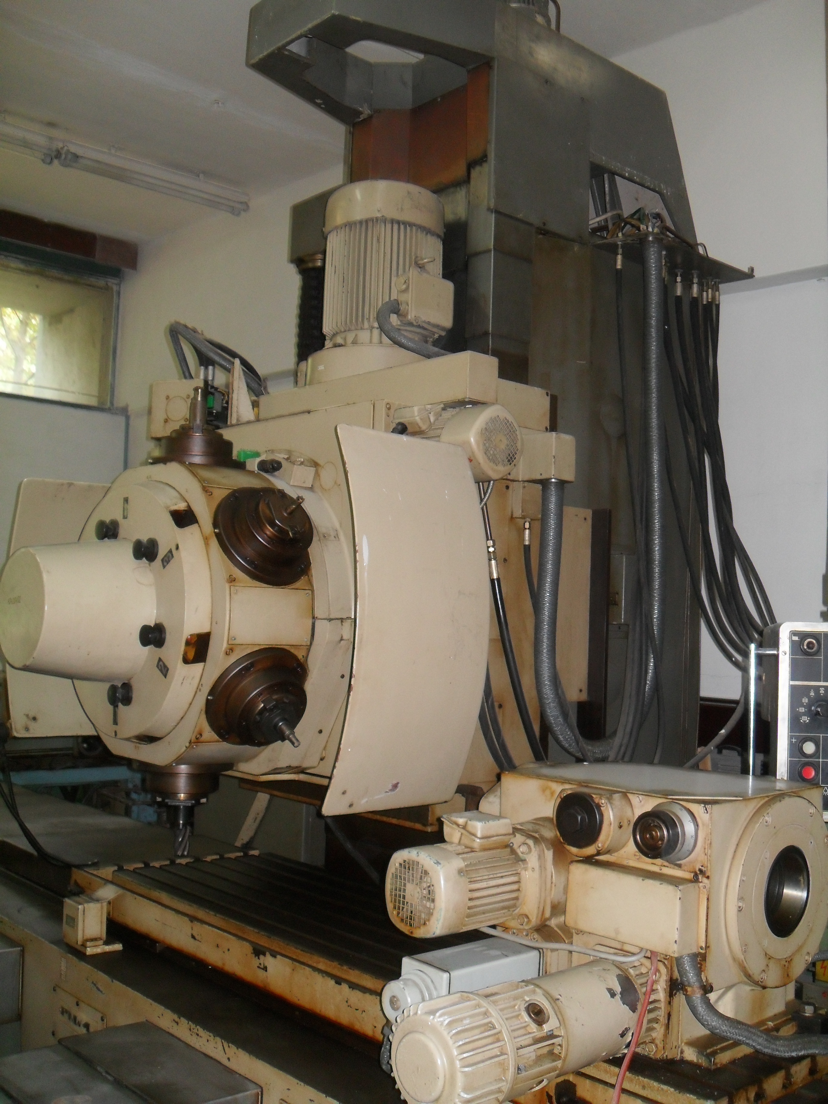

И жемчужина коллекции - обрабатывающий центр С500/03 с револьверной головкой и магазином на 36 позиций. Весит 11,5т
Естественно, восстановить станок такой сложности практически нереально для нас.

Магазин инструментов (22425 просмотров) <a class='original' href='./download/file.php?id=17276&mode=view' target=_blank>Загрузить оригинал (2.6 МБ)</a>

Револьверная головка (22425 просмотров) <a class='original' href='./download/file.php?id=17278&mode=view' target=_blank>Загрузить оригинал (2.56 МБ)</a>

Пультик (22425 просмотров) <a class='original' href='./download/file.php?id=17287&mode=view' target=_blank>Загрузить оригинал (2.49 МБ)</a>
Пультик

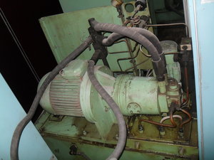

Гидростанция (22425 просмотров) <a class='original' href='./download/file.php?id=17288&mode=view' target=_blank>Загрузить оригинал (2.5 МБ)</a>
Гидростанция

Re: Наши станки ЧПУ под модернизацию
PKM, токарный и фрезерный мож в коробочку и в Казахстан отправлять, буду безумно рад :hehehe:
Не понял у фрезерного магазин просто лядом лежит, или это его родное место :thinking:
Сообщение PKM »
Все родное. На 3 фото внизу штуковина с 2 захватами, которая берет инструмент из магазина и тащит в другую руку (справа посередине), а та уже ставит в верхнюю позицию револьверной головки. Т.е. смена идет без прерывания обработки.
Этот станок примерно в 1990 привезли и собрали... говорят, что все работало. А теперь бесполезная груда металла. Разве что оправки куда-то приспособить, ISO50 вроде.
Сообщение tooshka »
PKM писал(а):Естественно, восстановить станок такой сложности практически нереально для нас.
Если механика жива, почему бы и нет? Я смотрю там половина управления на гидравлике??
Сообщение PKM »
Да, гидравлики очень много, документации маловато. При большом желании все можно сделать, только в стоимость упирается.
Но организация у нас не производственная, поэтому нет смысла его восстанавливать. Продать тоже не получается, вот и стоит в назидание потомкам :)
Сообщение Duhas »
у меня в очень неспешном освоении его, видимо, младший брат FKR SRS-250 :thinking:
станина мне нравится. ШВП можно было посерьезнее чутка, ну и револьверная голова это блин нечто.
PKM
Сообщения: 4132
Репутация: 705
Сообщение PKM »
Именно голова у меня вызывает больше всего вопросов.
Ну почему нельзя было сделать один нормальный шпиндель?!
Сам станок не слишком скоростной, зачем ему призрачная экономия времени смены инструмента такой ценой?
