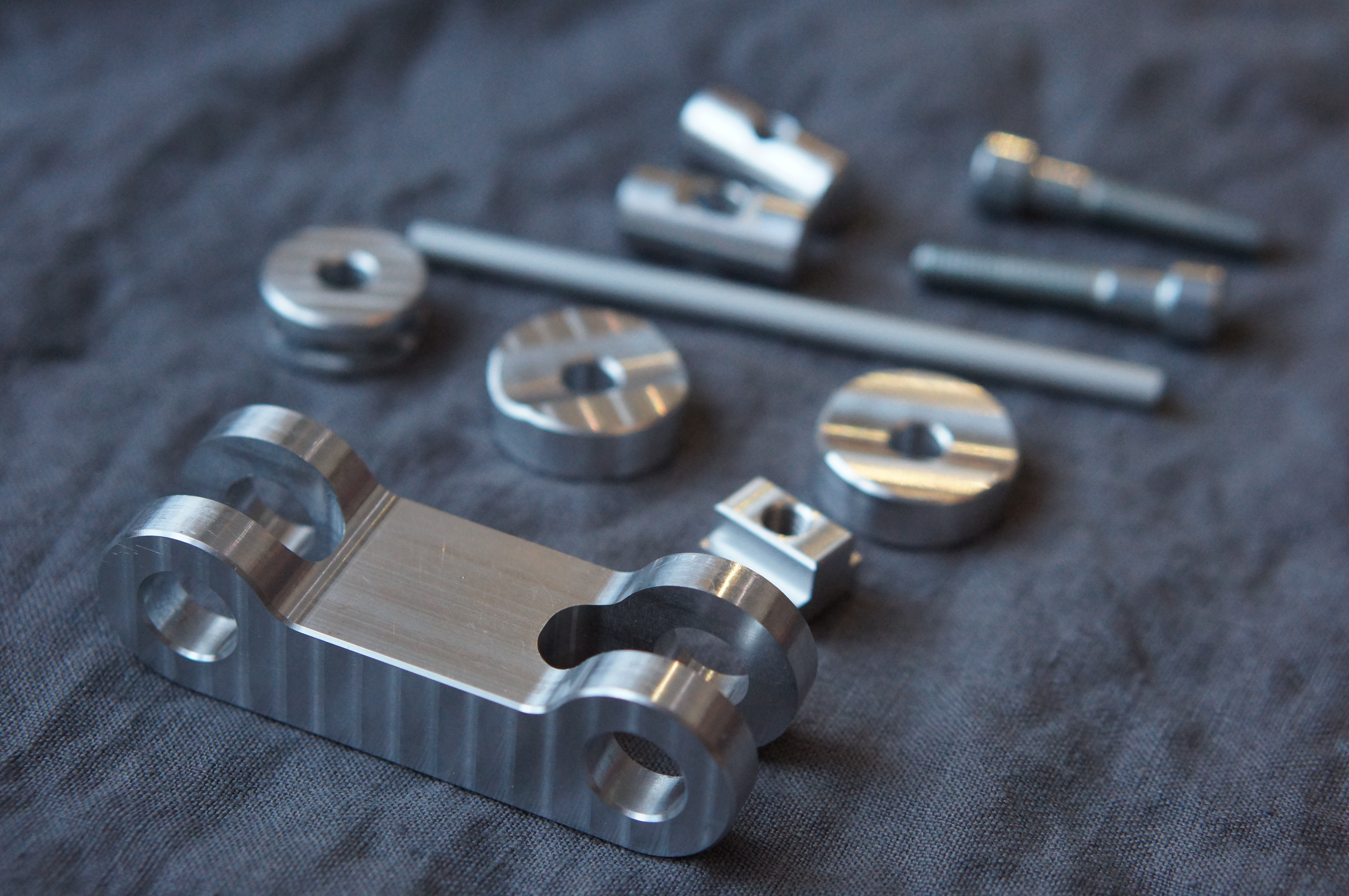

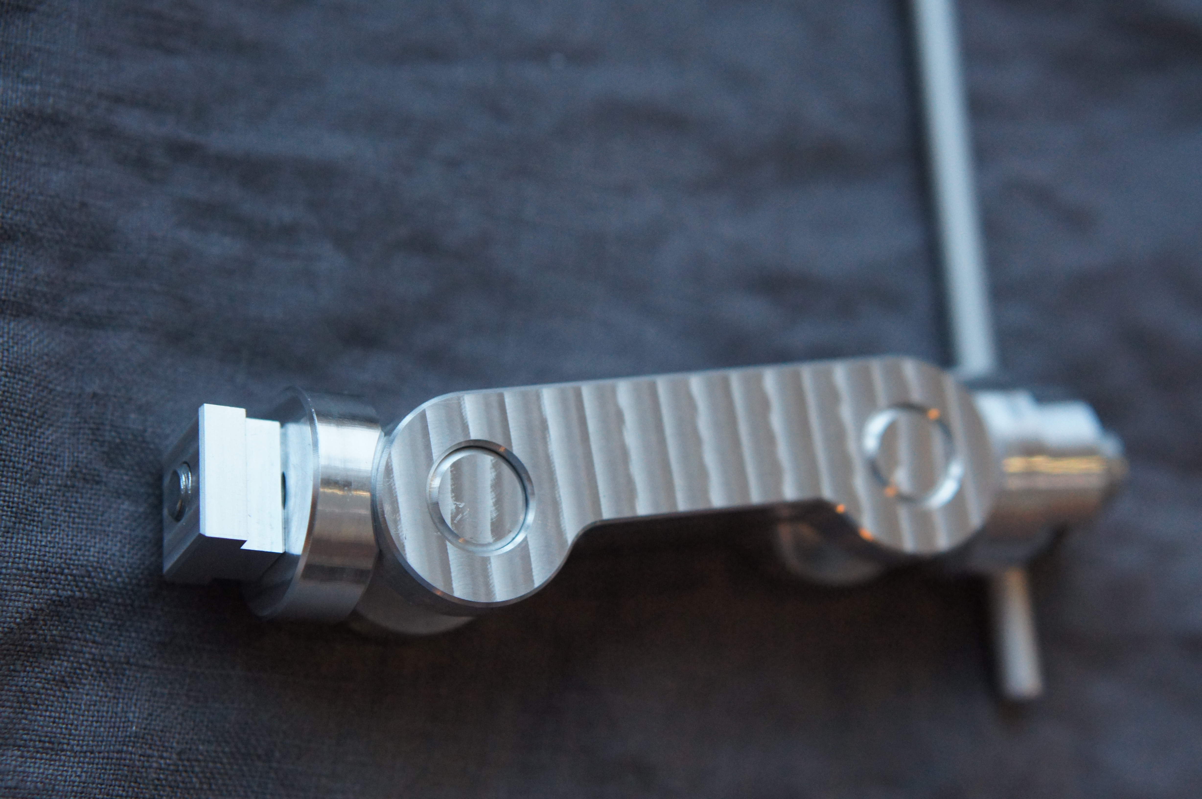

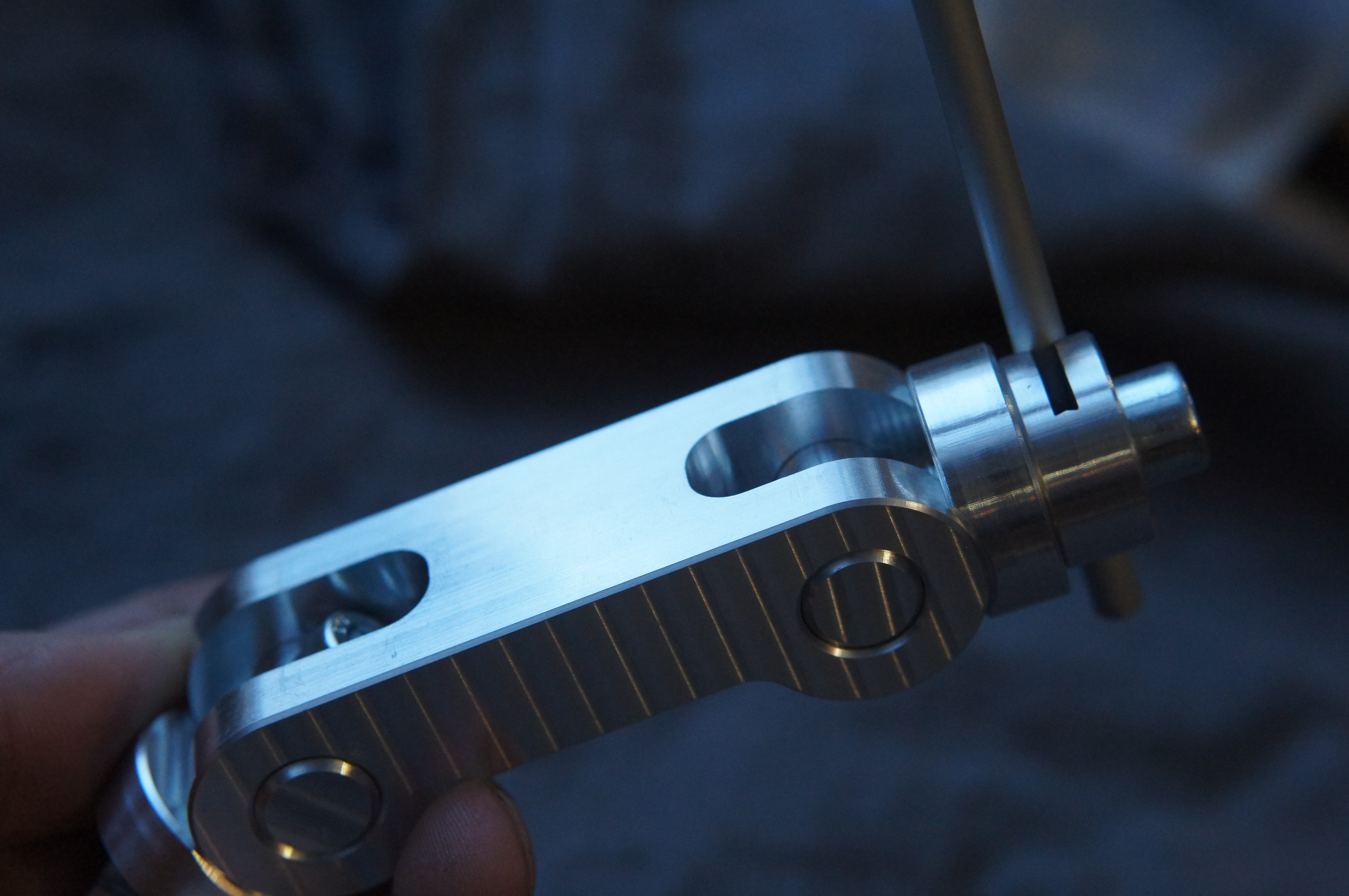

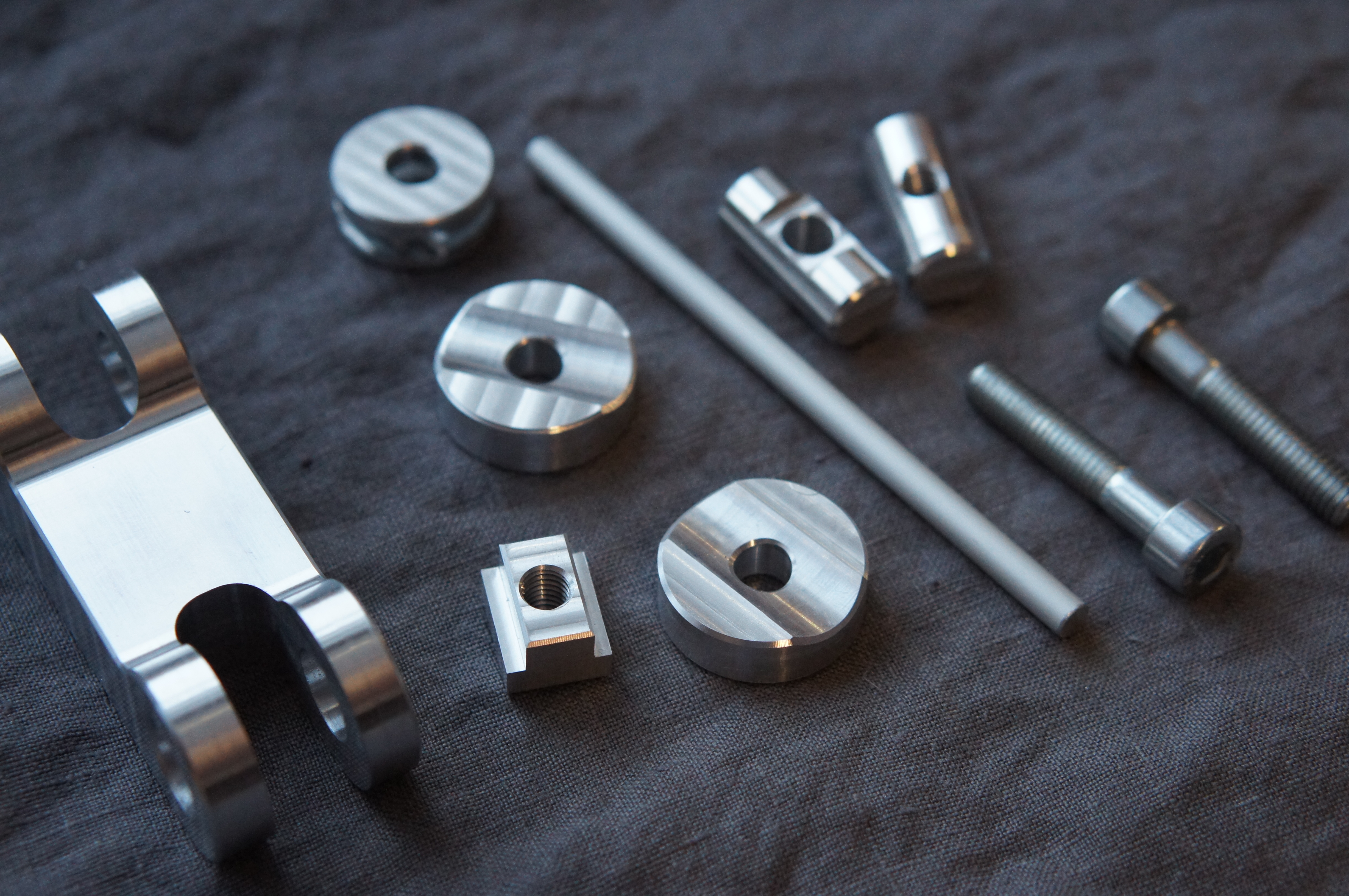

Некоторое время назад увидел я вот такую штуку, изготовленную Михаилом - Re: Приспособления/оснастка/инструмент для станков #178
Очень уж идея мне понравилась и решил я запилить себе такую же.
Да простит меня Михаил, за то что спер его идею))
Вот что получилось: U-образную выемку в детальках, прижимаемых к округлым концам тела прижима, делал в "стоячей" заготовке фрезой Ф8 мм и длиной 32 мм.
Наверно, пройтись такую канавку шаровой фрезкой было бы проще, но пока такими фрезами не обзавелся...
Все детальки были сделаны на моем станке, в том числе оси.
Материал - обрезки В95ПЧТ2.
Из покупного - пруток Ф6 мм, в который упирается заготовка, да два винта.
Раньше боялся бокового фрезерования длинной фрезой, оказывается, зря.
Если жесткость станочка позволяет, то все вполне осуществимо...
Оси-цилиндры диаметром 13,7 мм, длиной 30 мм.
По результатам замеров микрометром - погрешность окружности в районе 1-1,5 соток, конусность около 0,5 сотки на всю длину. Не знаю, плохо это или хорошо для цилидрика, сделанного на фрезере.
Жалею, что сделал такой маленький просвет под порталом (порядка 160 мм), если поставить тисочки, даже маленькие, как у меня, то места на длинные фрезы и сверла почти не остается.
А если и деталька еще более-менее высокая....
Сейчас бы делал просвет повыше, так, чтобы верх тисков был бы чуть выше нижнего положения средней фрезы.
Поднять тиски выше посредством переходной пластины всегда можно, а вот добавить высоты в случае ее нехватки отнюдь...

Re: Проект станка из алюминия 1000*800
Георгий! Обязательно следить за контактом Алюминий-Алюминий.
Один из них всегда должен быть чуть слабее. Иначе закус будет.
И обильная смазка. Раньше в СССР специально была для таких контактов.
Анодировку твёрдую, как вариант.
Чуть слабее - имеете в виду с разной твердостью?Leonid Vs писал(а):Один из них всегда должен быть чуть слабее. Иначе закус будет.
Тут как раз наоборот...
А что вы имете ввиду под закусом?
Думаю, что постоянно под нагрузкой сопряжение находится не будет, упор устанавливается время от времени на непродолжительный срок.
Ну а смазка там будет присутствовать волей-неволей, ибо все, что на столе, в масле с керосином.
- Leonid Vs
- Мастер
- Сообщения: 1606
- Зарегистрирован: 28 сен 2014, 20:24
- Репутация: 469
- Настоящее имя: Леонид Владимирович Васильев
- Откуда: г. Москва
- Контактная информация:
Контактная пара, по требованию конструкторов, военных и др., должна быть из разных мериалов, особенно в винтовых соединениях. для плавности.Umnik писал(а): постоянно под нагрузкой сопряжение находится не будет, упор устанавливается время от времени на непродолжительный срок.
Например ось в биноклях. АМГ6 с Д16Т. Д16Т по Д16Т или АМГ6 по АМГ6 недопустимо.
Что имеется ввиду под контактной парой? Винтовое соединение из разнородных материалов - дюраль и сталь.
А как будет себя вести шарнирное сочленение - посмотрим...
