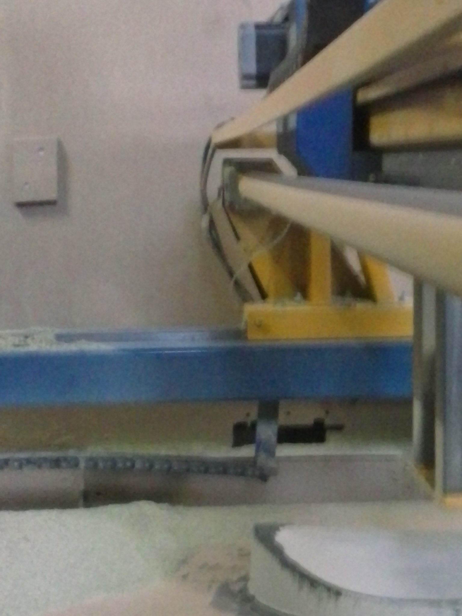

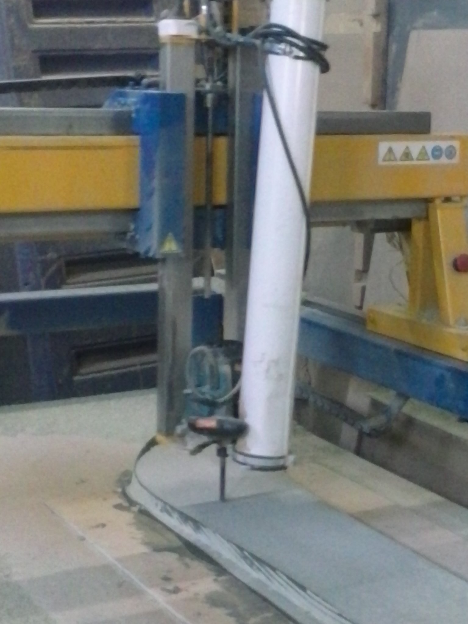

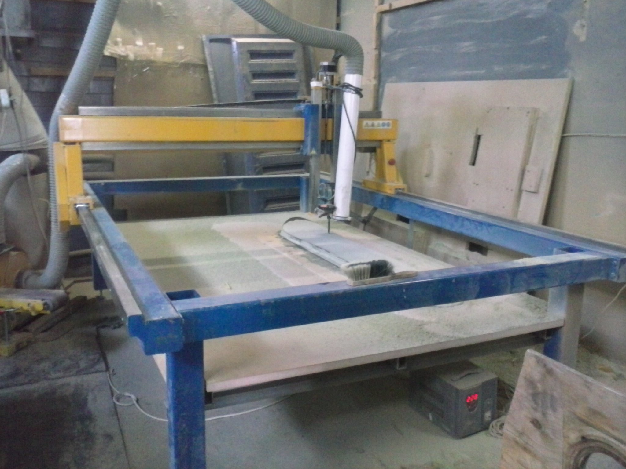

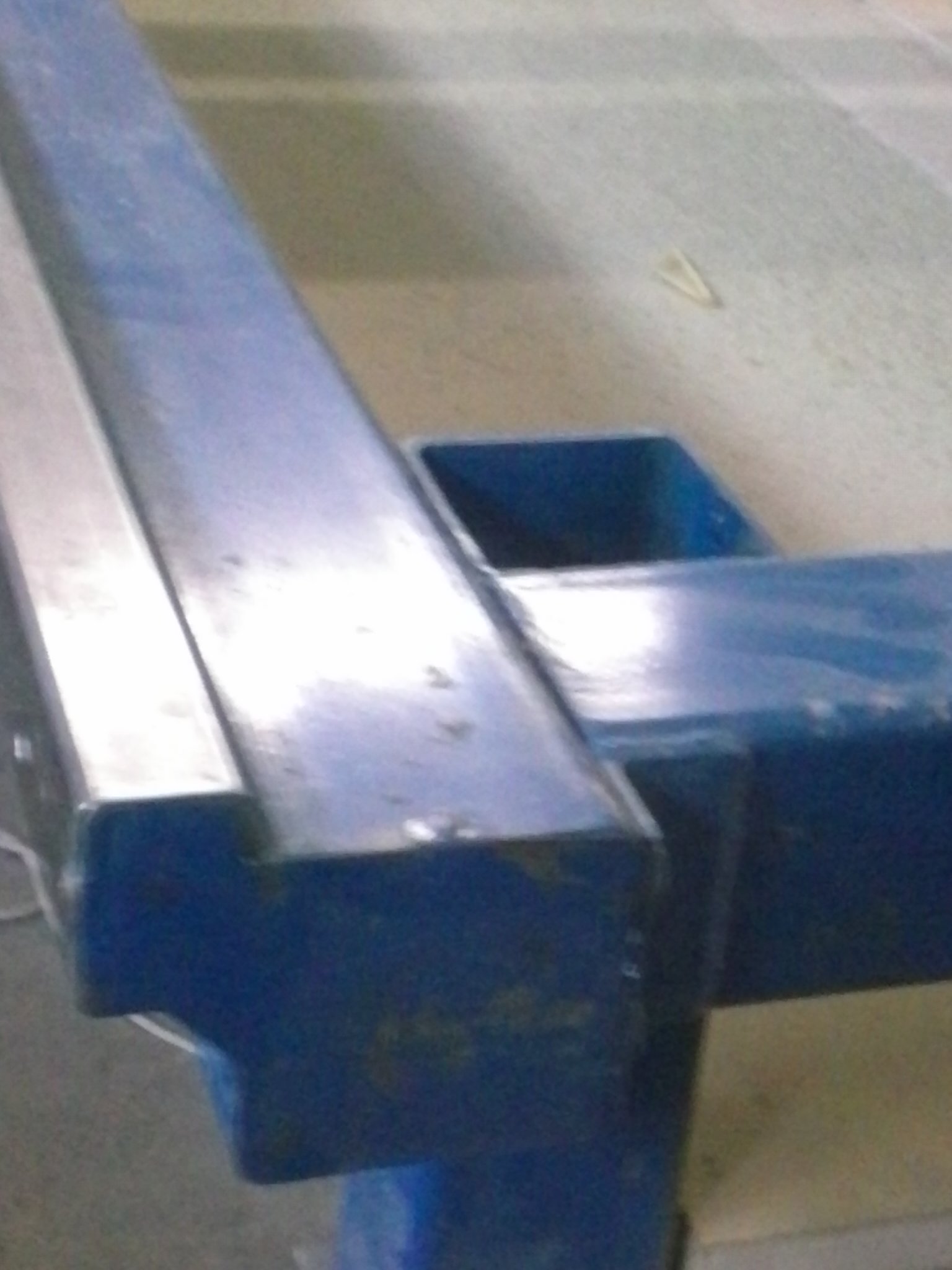

Ну как то так. Фоткал на бегу телефоном. Что не понятно спрашивай. 2 год работает проблемы есть конечно, но в целом с работой справляется.
Общий вид. (15975 просмотров) <a class='original' href='./download/file.php?id=12050&mode=view' target=_blank>Загрузить оригинал (366.89 КБ)</a>
Общий вид.

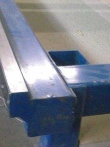

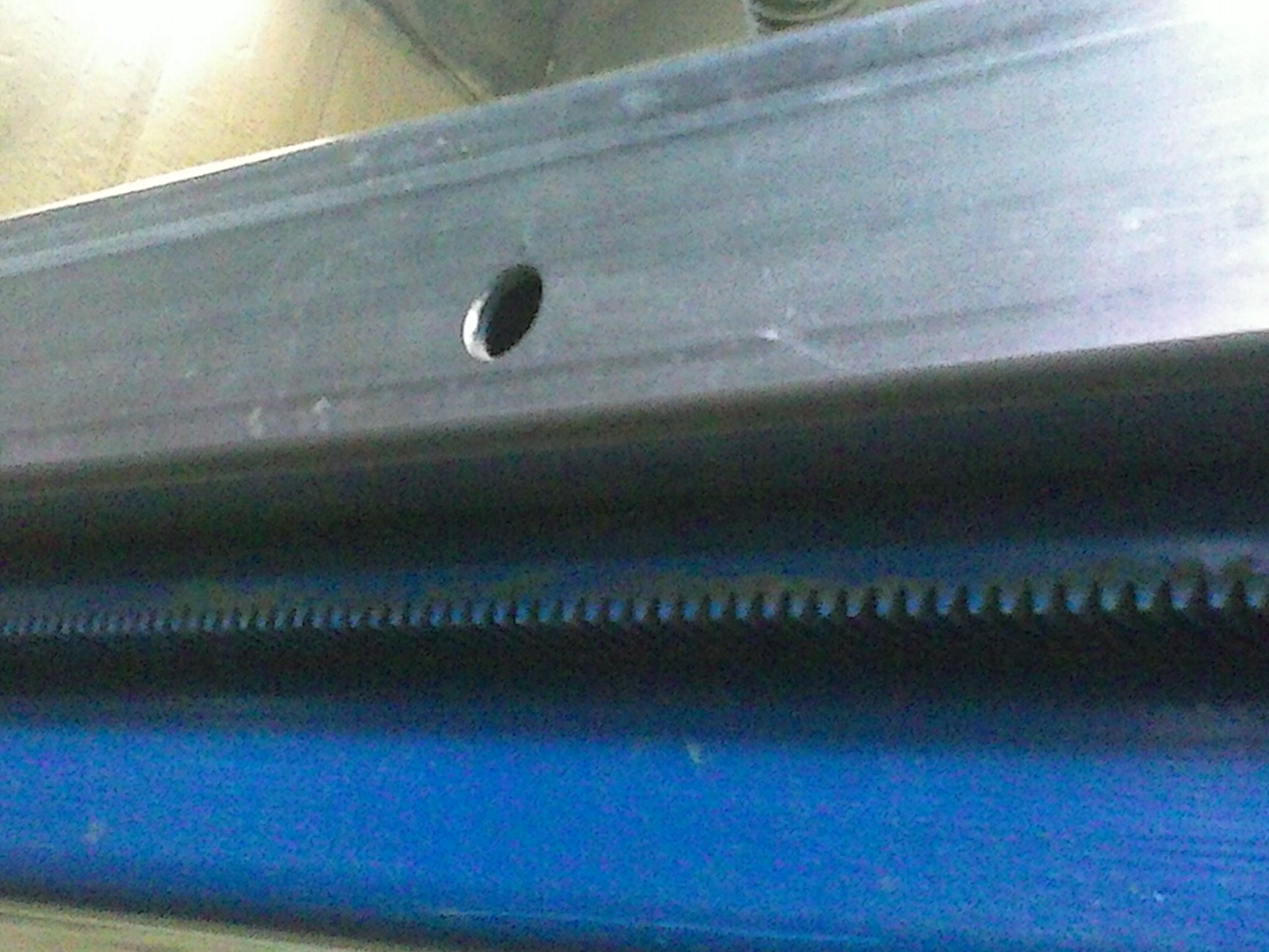

Направляющая и рейка. (15975 просмотров) <a class='original' href='./download/file.php?id=12051&mode=view' target=_blank>Загрузить оригинал (382.28 КБ)</a>

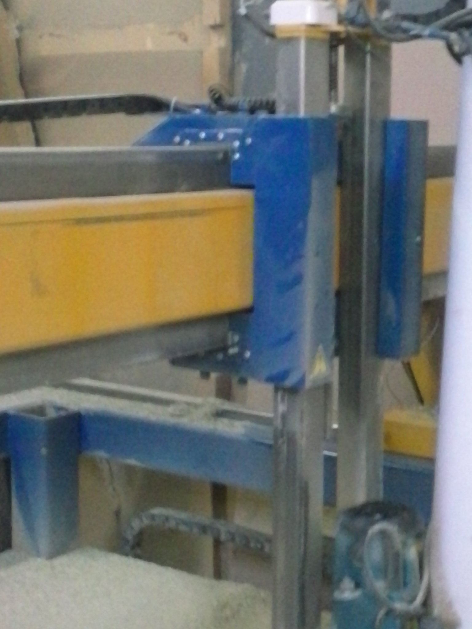

ШВП на Z ход +-500 мм. башка - ручной фрезер (15975 просмотров) <a class='original' href='./download/file.php?id=12052&mode=view' target=_blank>Загрузить оригинал (253.11 КБ)</a>
Вал (15975 просмотров) <a class='original' href='./download/file.php?id=12053&mode=view' target=_blank>Загрузить оригинал (231.39 КБ)</a>
Вал
Рама и направляющая (15975 просмотров) <a class='original' href='./download/file.php?id=12054&mode=view' target=_blank>Загрузить оригинал (222.17 КБ)</a>
Рама и направляющая

А как каретка сделана?
Crybaby
Сообщения: 20
Зарегистрирован: 09 фев 2013, 18:37
Re: много вопросов по постройке большого 3Д фрезера
Сообщение Crybaby »
3 подшипника с регулировкой. Кожух не стал снимать работы много. Потом стоять будем покажу. Из интересных на мой взгляд решений - вал передаточный на портале и использование цепи и звездочек грм с вазовского движка (по крайней мере похожи, не мерял)
Кстати если кто подскажет как в нули выставлять не на глаз буду очень признателен.
Пока выставляем так (только не смейтесь) по окончании работы в ручную засверливаем отверстие(метку) пишем на столе координаты с утра в ручную же подгоняем фрезу к метке прописываем вчерашние координаты, и как правило мажем на 0,5 - 1,5 мм. иногда это критично даже на наших болванках(((

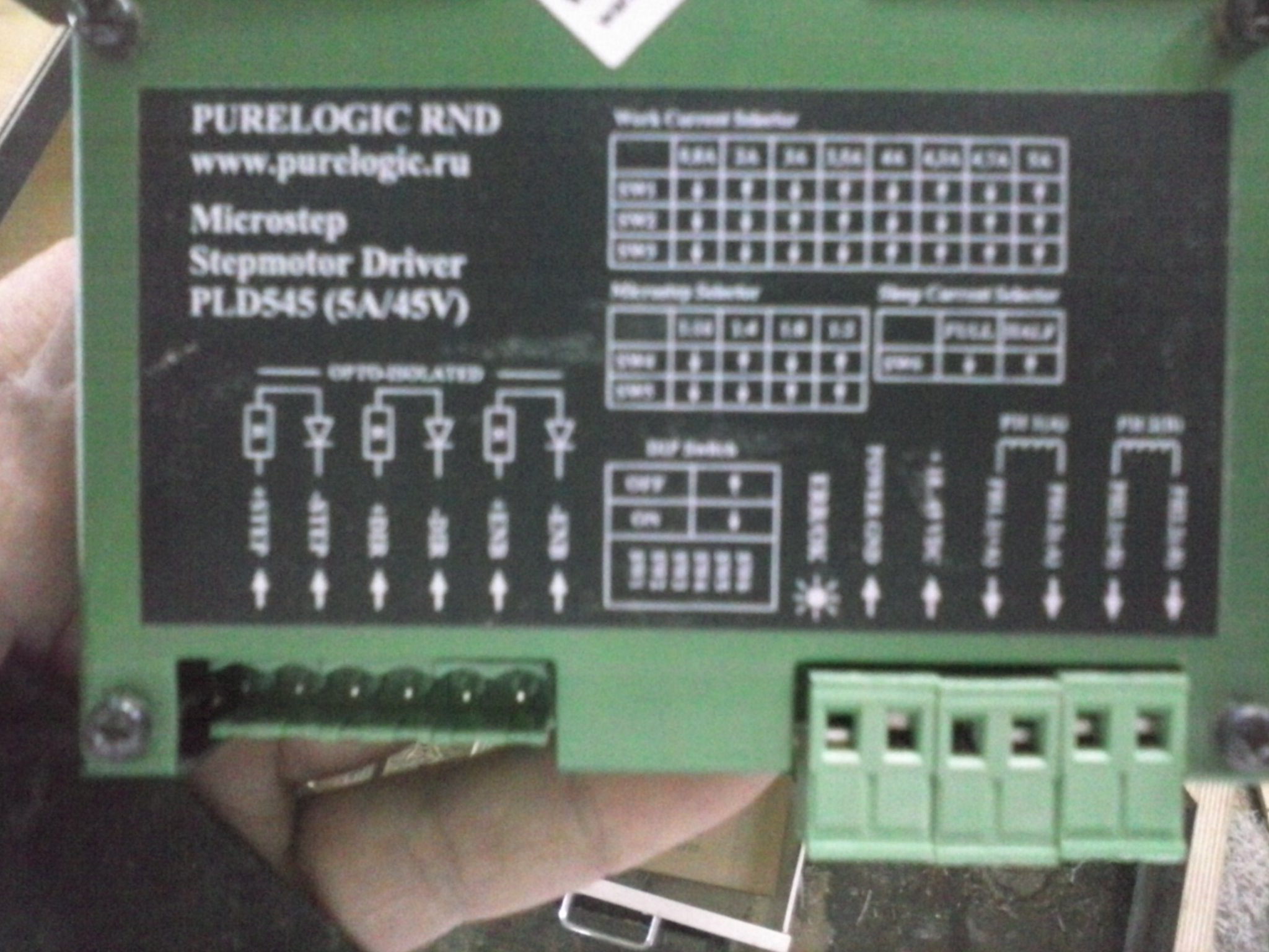

Сфоткай контроллер станка.

Попробовал фоткать на телефон не получается.
максимум что вышло драйвер.
завтра фотик нормальный возьму.

МОЖНО фото узлов где рейка стоит ..спс
