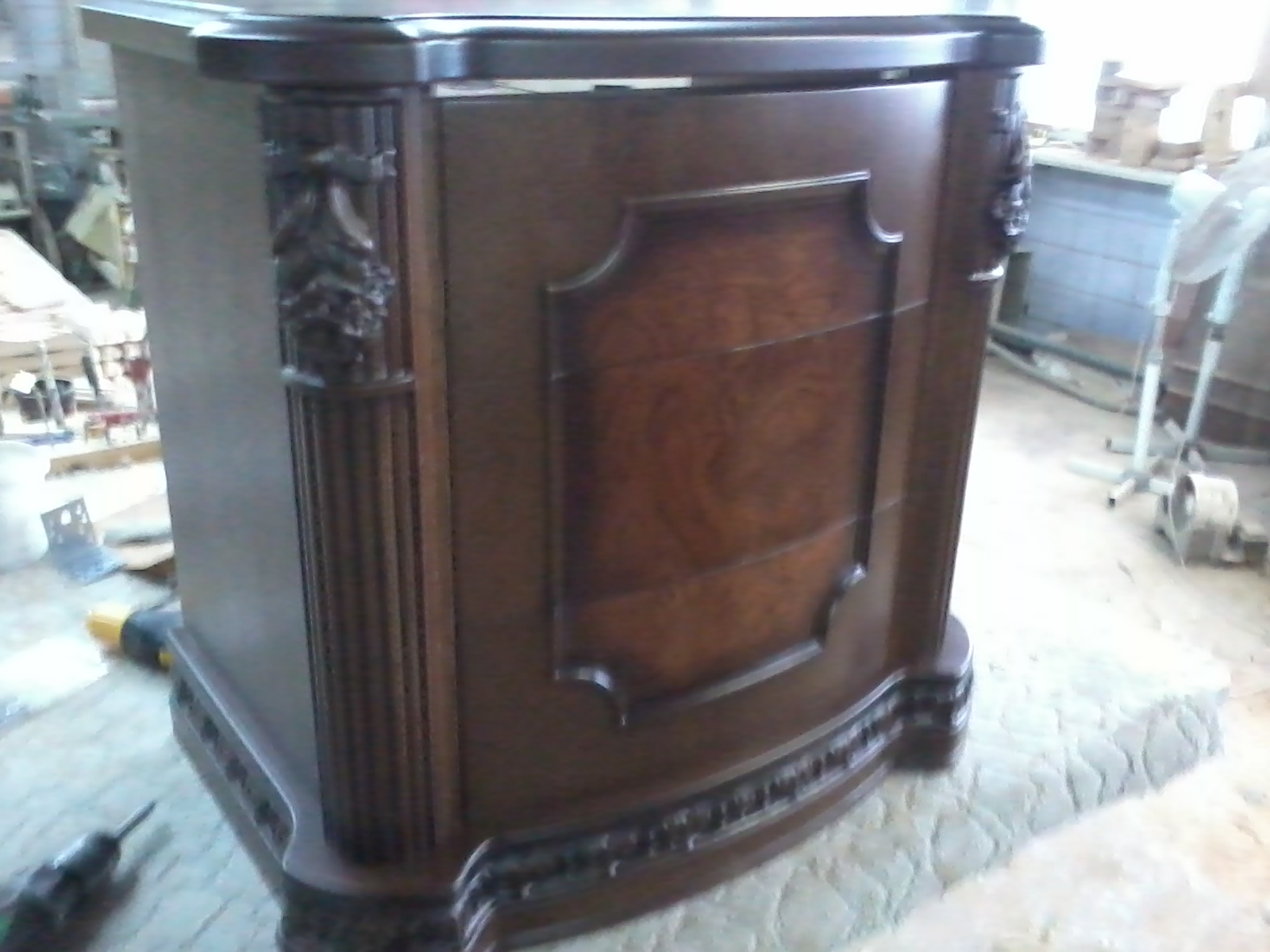

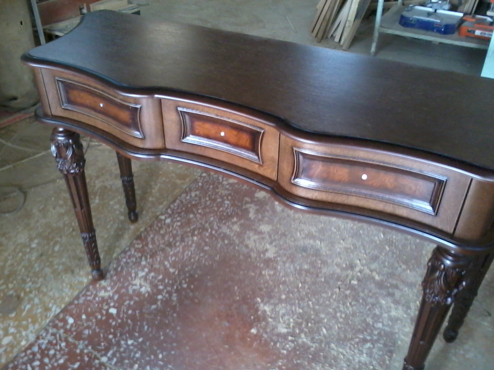

Рельефы ( 3-D) режутся где-то 30-45 мин дециметр , при скорости 3м/мин , фрезой с радиусом кончика 1 мм , и шагом растра 0,18 мм . То есть какой ни будь кронштейн на колонну размером 90*180 мм где - то час , полтора . Фрезой большего диаметра не режу , пропадает деталировка , изделие выглядит дешево .
Иконы и подобные барельефы с хорошей деталировкой , зачастую приходится резать фрезой - радиус 0.5 с шагом 0,10 . соответсвенно время увеличивается пропорционально . Так что если для своих мебельных нужд и немного на продажу то по производительности в принципе нормально , а вот если пытаться делать только резные изделия на продажу и дешевле чем у всех то можно наработаться ради работы .......
Достаточно долго обрабатывается при четырех осевой обработке ( мач3 ) , ножка стола/ балясина 700 мм режется часов пять ( если рельеф сложный ) , гладкие контуры пролетает быстро , а вот когда начинается рельеф типа римской колонны или кольцо из полусфер , то очень замедляется подача , особенности мач3 , но с другой стороны по дециметрам в час получается почти одинаково , тут видимо психологический момент , ножка вроде тонкая , а дециметров на самом деле много . В любом случае изделия полученные на станке очень сильно преображают конечный продукт. Так что делайте станок и все будет .........
2014-03-06 16.46.03.jpg (4269 просмотров) <a class='original' href='./download/file.php?id=29677&mode=view' target=_blank>Загрузить оригинал (460.98 КБ)</a>
2014-03-06 16.46.15.jpg (4269 просмотров) <a class='original' href='./download/file.php?id=29678&mode=view' target=_blank>Загрузить оригинал (417.69 КБ)</a>
2014-03-07 14.34.56.jpg (4269 просмотров) <a class='original' href='./download/file.php?id=29679&mode=view' target=_blank>Загрузить оригинал (722.16 КБ)</a>

ООО!Спасибо,на конец то хоть кто то поддержал)))).Обязательно приму к сведению всё вами написанное.Очень приятно что уже имею конкретные цифры по времени и площади.
Мебель просто красота.
