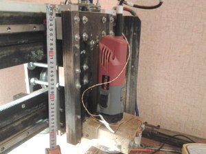

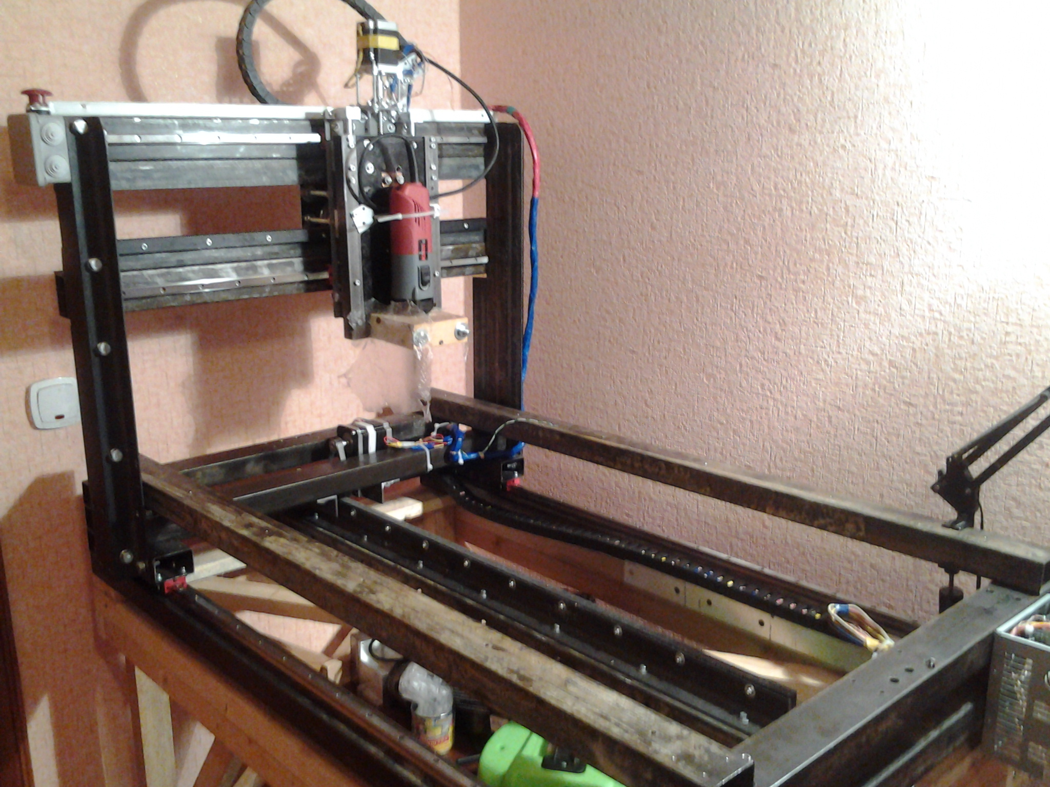

Добрый день господа. Наконец то переделал своего монстра. Поставил на профильные рельсы, рейки по осям. Все бы хорошо: бегает быстро, результат фрезеровки в принципе устраивает но все же возник вопрос по жесткости - какая она должна быть в идеале, к чему следует стремиться? У меня например при приложении к фрезе усилия 10 кгс отклонение составляет примерно 0,5 мм, не знаю много это или мало? Какая она должна быть?
Причина нежесткости в основном в оси Z, она сделана из 8 мм дюралевой пластины 300х190 усилена уголками 25х25х4 мм.
Оси X и Y практически не реагируют на приложенные усилия и составляют порядка 0,05 мм на 10 кг, а может и меньше. Люфтов нет.

Общий вид (3683 просмотра) <a class='original' href='./download/file.php?id=27746&mode=view' target=_blank>Загрузить оригинал (985.57 КБ)</a>
Общий вид
Ось Z (3683 просмотра) <a class='original' href='./download/file.php?id=27747&mode=view' target=_blank>Загрузить оригинал (854.17 КБ)</a>
Ось Z

на вертикальную стойку я бы раскосик бы приделал - думаю там часть проблем кроется

ИМХО конструкция данного станка это яркий пример как станок делать не надо.
Узкий и высокий портал. Крайне малое расстояние между каретками по X. Стойки портала из уголков, когда должен быть закрытый профиль для жесткости на кручение. И т.д. и т.п.
Мне вот интересно, для чего делать портал такой высоты? Тем более что жесткость будет падать с квадратом длины.

AVK74 писал(а):ИМХО конструкция данного станка это яркий пример как станок делать не надо.
На самом деле вертикальные стойки из профтрубы. Высота такая нужна для работы.
Кстати он достаточно жесткий для моих задач, ось Z вот только усилить надо наверное.

на ось Z желательно делать из дюраля толщиной не менее 15-16 мм. Усиление уголками может дать результат, если они имеют толщину стенки 5-6 мм и приварены к пластине...
Материал лучше брать сертифицированный, марки Д16Т (с титаном) или аналоги...

aster писал(а):на ось Z желательно делать из дюраля толщиной не менее 15-16 мм. Усиление уголками может дать результат, если они имеют толщину стенки 5-6 мм и приварены к пластине...
у меня 23мм толшина 15 мне показалось маловато

Чем толще - тем лучше. На портальном фрезере зетку сделал из 25мм в95, вчера был на металлобазе б\у металл смотрел, нашел плиту от оборудования - сталь 50мм, 0.6х2.5м теперь думаю как ее себе в норку утащить, станок новый задумал...... жесткий.
