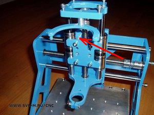

Доброго времени суток коллеги! Ищу автора станка представленного на фото. Интересует чертеж оси Z.. уж больно мне нравится способ крепления подшипников в данном варианте. На мыло пробовал писать, оно не доступно.

Не удачный вариант крепления подшипников, при затяжке образует эллипс, что в последствии нарушает его работу и может лопнуть, и при ьольшем поджиме будут работать не все 4-5 дорожек шариков.

Там используются втулки ограничивающие силу прижима.Мне нравится этот вариант так как у меня целый комплект именно таких подшипников и есть доступ к лазеру.

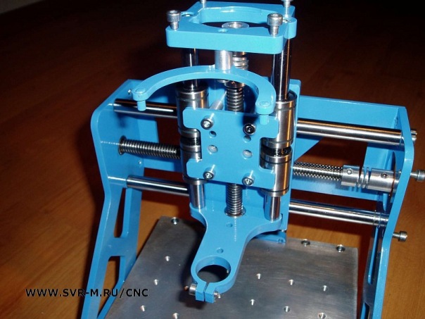

Прижим линейного подшипника ограничен втулками между пластинами..так что не получится пережать..

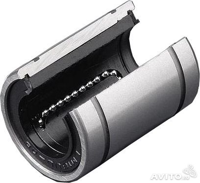

Это не втулки, а это и есть сам подшипник, шарики как раз катаются о внутреннюю стенку, а пластиковый корпус внутри внешней обоймы не дает шарикам высыпаться
Представьте это подшипник в разрезе, я такой же подшипник в алюминиевом корпусе затянул винтиком на м3, и тот лопнул, это мои грабли :pssdoff:

goldhands писал(а):Прижим линейного подшипника ограничен втулками между пластинами..так что не получится пережать..
Вы понял что сказали?
Закрепив таким образом вы уже его пережали, в этом случае каким усилием на сотом месте.

мужики не ругайтесь, я после ночной смены. пора менять место работы.мозги набекрень.. вообщем уже не первый раз вижу подобный способ крепления в станках.. и жалоб не было.. вот и я хочу испытать этот способ на практике поэтому ищу чертеж.. попытка не пытка.
