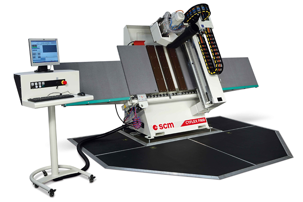

Промышленный сверлильно-присадочный с ЧПУ

Планируемые Мах размеры детали: 2700*1000, больше не нужно.
Есть мысль сделать загрузку детали не горизонтально( как обычно), а вертикально. Экономия пространства, деталь удобнее ложить, заготовка не поцарапается и пр.

Чего то я в сомнениях))) Может сразу вот такой: http://www.skyduna.ru/catalog/stanki/sv ... profiline/WWW116 писал(а):Промышленный сверлильно-присадочный с ЧПУ
А если серьезно тут для целого КБ работа. Работаю с такими более 10 лет, даже если прикрутить сюда промышленную стойку это оЧЕНЬ не просто. А еще механику спроектировать.
Кстати это итальянский центр и ПО до сих пор не допиленное, работать можно но куча косяков вылазит. И здесь "шашечки или ехать" каждый сам выбирает.

Re: 5-ти координатный станок с ЧПУ своими руками
чтобы меньше возиться с косяками делать 2 станка. один вертикальный, второй только для сверления в торцах

WEEKE модель BHT 500 profiLine - это слишком глобально да и не к чему. Там уже поточная линия. И у него шпиндели слишком сложные, мне такие не к чему. Там только одна голова состоит из сложной пневматической сверлильной группой только на 8-10 свёрел разного калибра + пила для пазования и ещё фрезер наверника имеется. Мне нужно только 3 шпинделя и по одному сверлу на каждой голове.
Насчёт проекта с механикой разобраться можно, но вот с ПО это уже очень трудно. Это для меня по крайней мере.
