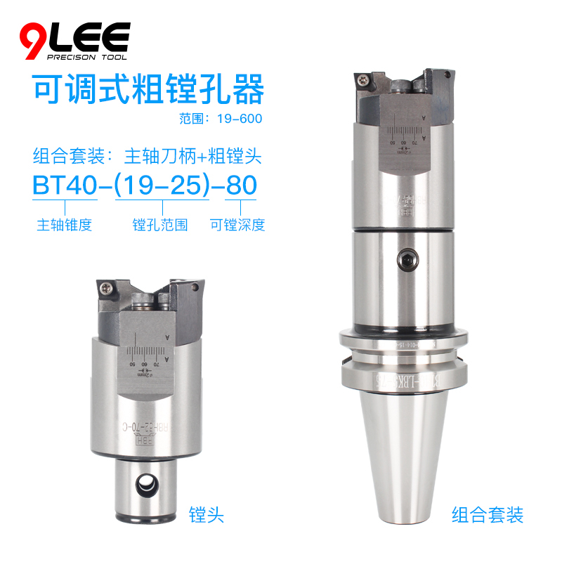

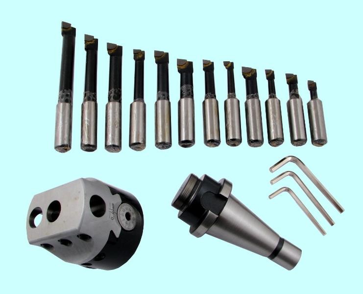

Всем привет. Прошу помощи, совета опытных людей по выбору расточной головки для фрезерного станка СФ676. У моего станка конус ISO40, вопрос возникает следующий, известно что на рынке существуют расточные головки с литыми хвостовиками и со сменными хвостовиками (под резьбу). В скором времени будет приобретаться еще один фрезерный, но не известно какой конус будет у него. Первое, есть 3 варианта по выбору и использованию р.г.:
1. для каждого станка своя литая р.г.
2. одна р.г. и для каждого станка свой хвостовик (под резьбу)
3. для данного фрезера СФ 676 взять литую р.г., и для другого фрезерного брать переходник (но тут вопрос в нагромождении, чем больше ступеней, тем меньше жесткость).
И второе, под какой диаметр державки лучше использовать р.г., по нашим стандартам изготавливаются Ф10,12,16,20,25, но тут еще китайцы зашли к нам на рынок и у них по стандартам в р.г. диаметр державки Ф18, соответственно и резцы надо брать под заказ, что не очень хочется.
Китайские р.г. относительно дешево стоят но вот диаметр под державку не по нашим стандартам сделан.
А так же не мало важно про ручную и авто подачи, цены значительно отличаются, но все же интересно, какие варианты можно использовать
Может кто чем поделиться и посоветовать по выбору р.г., где приобрести и тд. Буду благодарен советам.

Shyher01 писал(а):В скором времени будет приобретаться еще один фрезерный, но не известно какой конус будет у него.
Если станок небольшой, то возможно будет 40й конус. Если будет 50й конус то продаются переходники с 50 на 40й конус ;)
Есть у меня давно расточная разборная. Растачивает нормально, жесткости хватает.
Shyher01 писал(а):Китайские р.г. относительно дешево стоят но вот диаметр под державку не по нашим стандартам сделан.
Переточить или переходные втулки делать. Я вообще сам расточные резцы делаю.

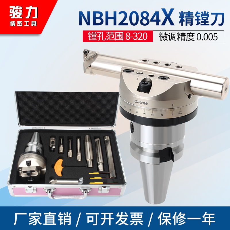

Сейчас в пути такое:
расточна 01.jpg (10400 просмотров) <a class='original' href='./download/file.php?id=175188&mode=view' target=_blank>Загрузить оригинал (344.15 КБ)</a>
Есть под резцы ф12мм, эту купили подф18мм

aftaev писал(а): Сейчас в пути такое:
Где брал, почем? Дай ссылочку?

На координатке использую как в 1-м посте на 2-м фото, под 18мм, она наиболее универсальная, можно от 0 растачивать до довольно большого диаметра. Цельные с длинным вылетом использую мало, задач нету.

Umnik писал(а):Где брал, почем? Дай ссылочку?
https://item.taobao.com/item.htm?spm=20 ... 4cf8-8f24-

Re: Советы по расточным головкам для фрезерного станка
Покупаете разборную головку и на токарном делаете какой хотите переходник. Хоть на 1мм :)
