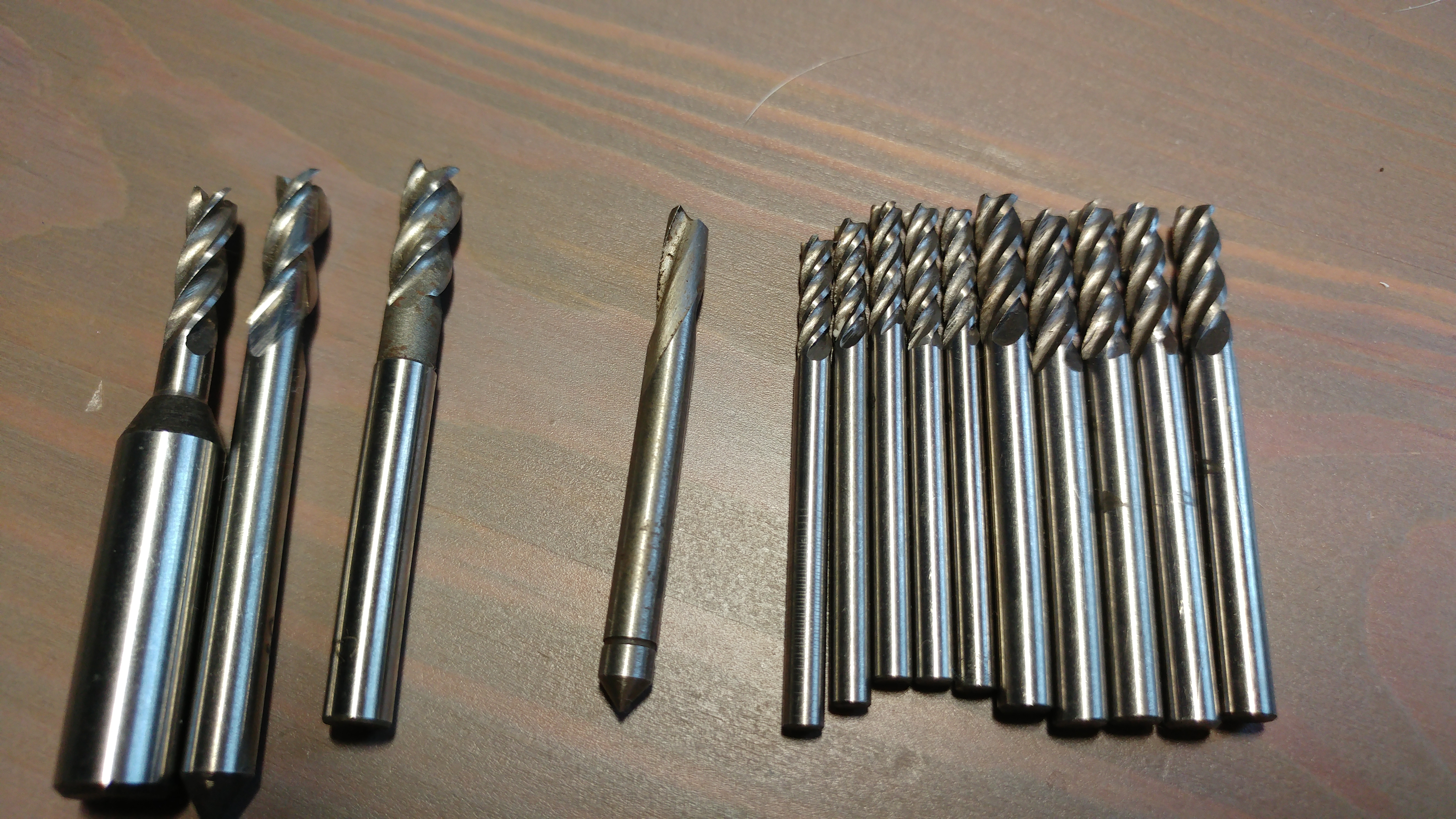

Привет мастерам.
Помогите пожалуйста с подбором фрезы для раскроя алюминиевого листа.
Сегодня прикупил вот таких фрез.
Подойдут ли они для раскроя алюминия (не дюраль) толщиной 1,5мм ?
Почти все четырехгранные.
Но есть одна двугранная и одна с 3 гранями.
И самое главное.
Нигде не могу найти описание технологии раскроя.
Обязательно надо в несколько проходов со съемом например по 0,5мм ?
Возможен ли простой рез боковой поверхностью фрезы?

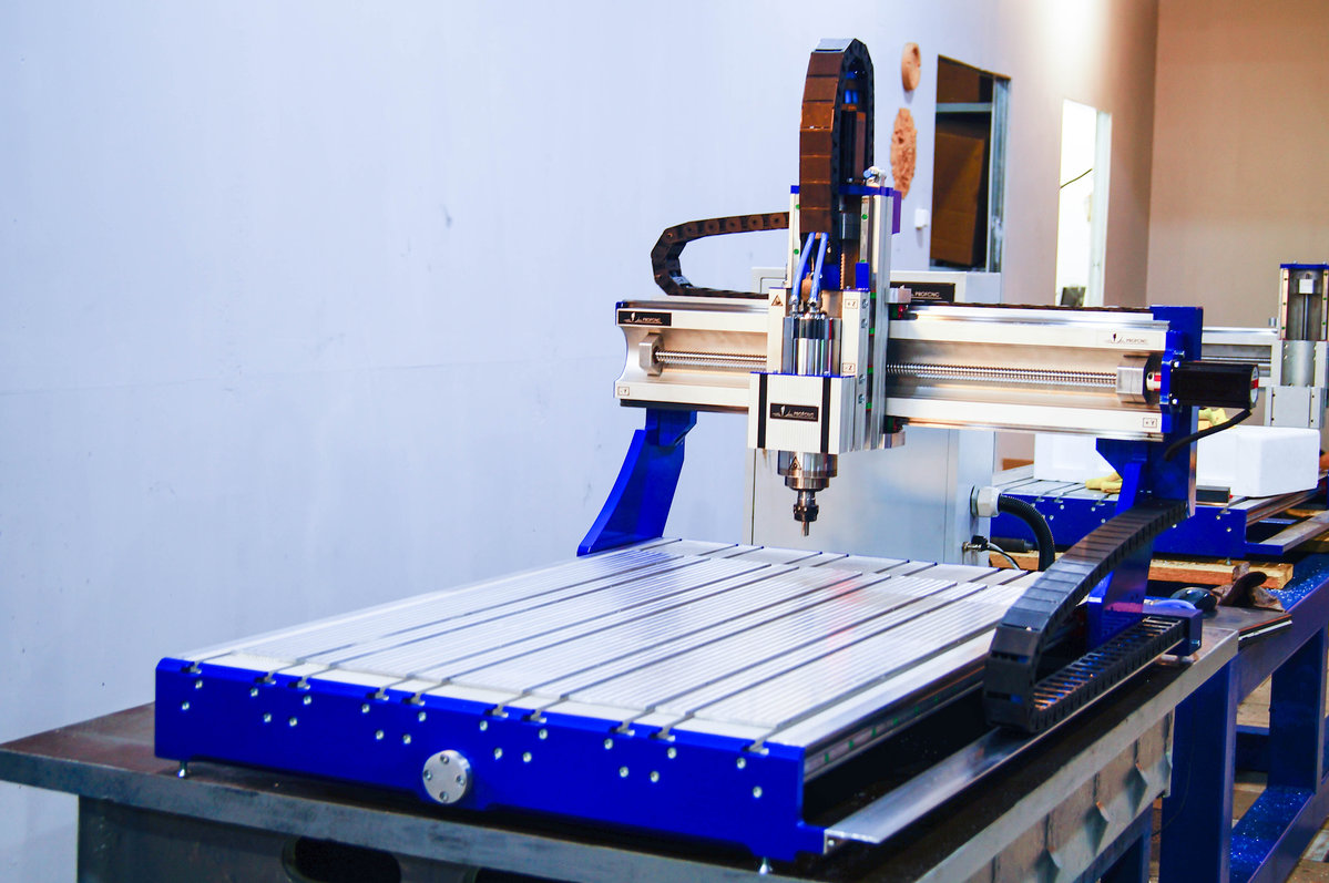

А что за станок у вас?

С высокой долей вероятности подойдут первые 3, следующая 1 перая не подойдёт, остальные фрезы тоже, чтобы сказать наверняка сфотайте фрезы с торца.
Для резки такого тонкого листа лучше применять фрезы диаметром не более 3мм, без СОЖ по простому алюминия быстро забьются.
Если качество края листа после раскроя не критично, то я бы резал 3мм фрезой по 0,7 за проход (в 2 прохода) не дорезая 0.15-0.2мм до конца, после оставшуюся фольгу можно легко счистить даже руками.
Это позволит брызгать СОЖ-ем без риска отклеивания листа от 2стороннего скотча.
Если резать сразу на всю глубину, есть шанс отрыва обрабатываемого листа от поверхности стола.

Станок вот такой.

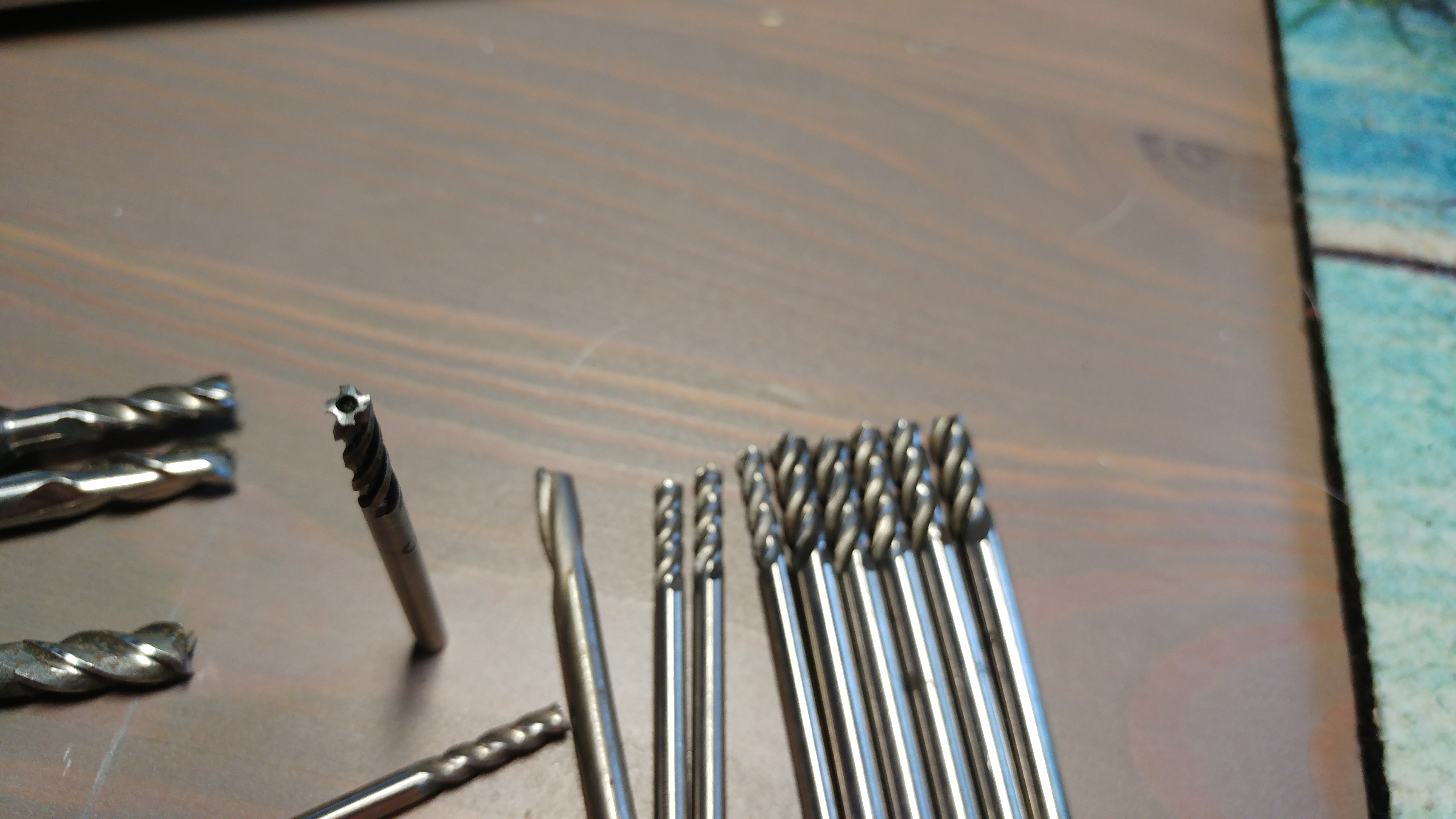

Все остальные фрезы имеют вот такую форму:

Lokk писал(а):Все остальные фрезы имеют вот такую форму:
похоже это фрезы из быстрореза (hss) для обработки чермета, для алюминия не подходят совсем

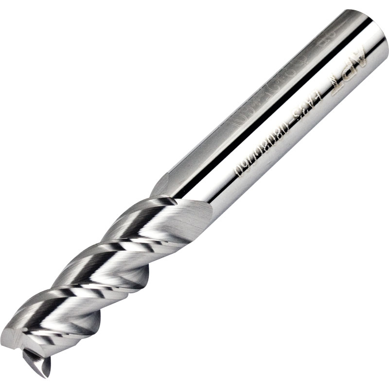

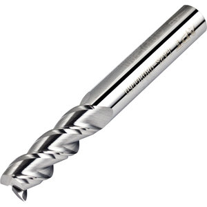

Последний вопрос - как должны выглядеть фрезы для люминия?
На рынке есть продавцы, но они не знают для чего фрезы...
Как надо выбирать?
Сообщения: 5886
Re: Фреза для раскроя алюминиевого листа.
Острые, без покрытия, с явным указанием что по алюминию, новые, [китайские], не с рынка.
Обычно трехзубые, но не догма.

погуглите внешний вид фрез по алу, у них специфическая заточка и как правило у всех полированные канавки 3перые менее производительные, но дают меньше вибрации, и соответственно более чистый рез, особенно это заметно на не очень жестких станках, 1-2перые напротив, более требовательны к жесткости станка, в вашем случае стоит работать 2 или 3 перой фрезой.
