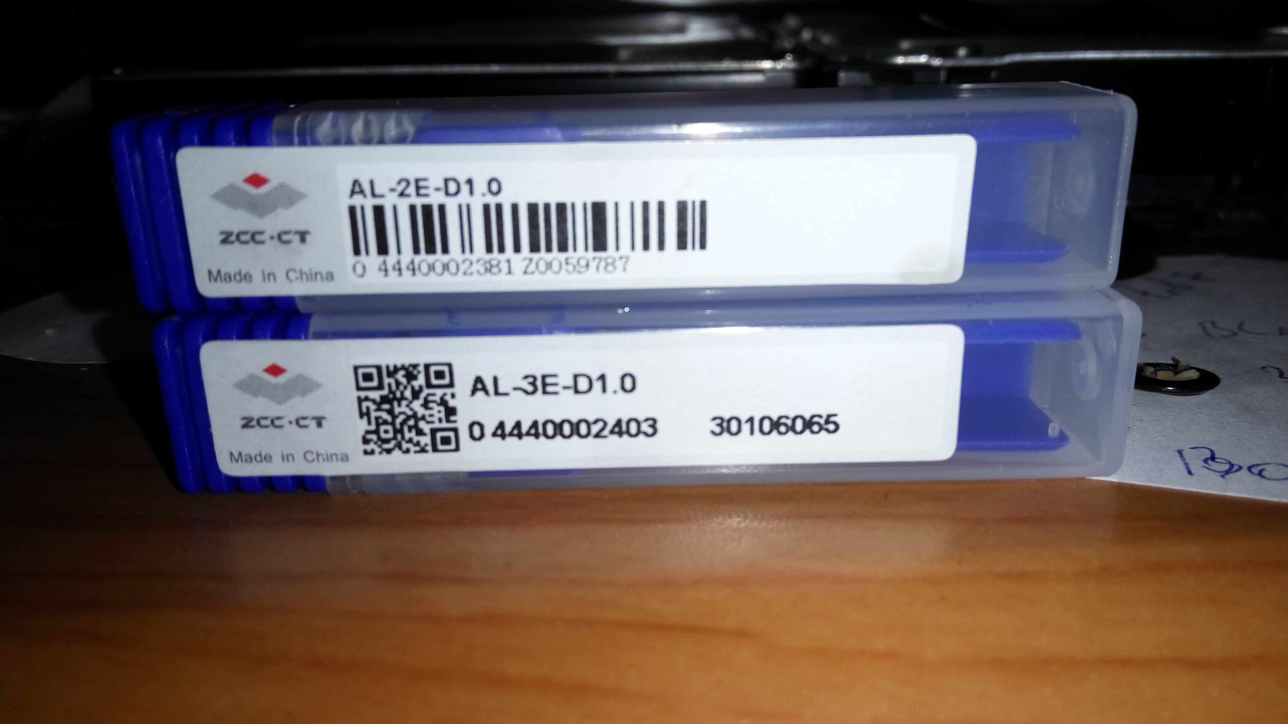

Вот такие как по качеству??

ЧПУ-шник писал(а):Вот такие как по качеству??
считаются неплохими среди "китайщины" (не пробовал их)
